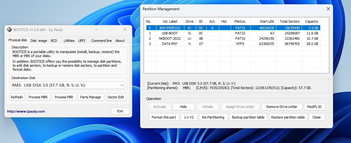

bác làm theo cách nói của ban @malemkhoang thì nó giống cái usb mà tôi đang dùng , NHƯNG cách làm sai hoàn toàn nhé :)) sai ở phần set bootICE cho các phân vùng ! đặc biệt file BCD rất quan trọng NẾU tự tạo files đó sẽ lỗi ko boot hãy sử dụng files của Adv of nhv,.... thì sẽ boot đc
sau đây là cây thư muc USB của tôi đang sài hiện tại
Partition, EFI (EFI system) FAT32 (chứa driver , firmware EFI ) (50mb)
Partition, USB-DATA NTFS , active boot legacy (chưa thư mục boot legacy và efi,.....)

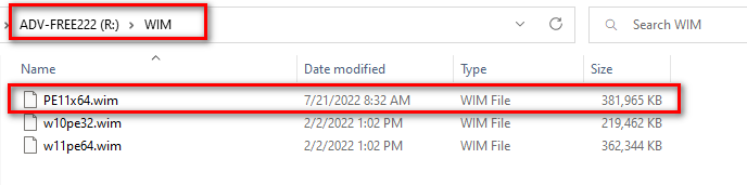

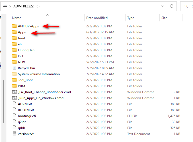

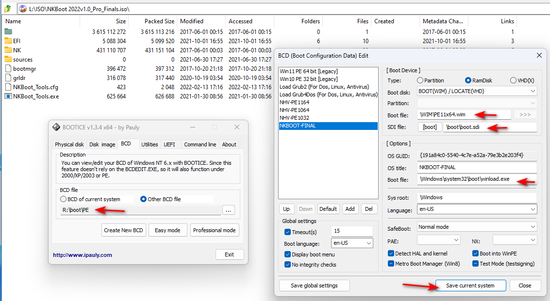

Tôi chia sẻ lại cách làm của tôi, tạo thêm bản boot của NK trên part boot bản Anhdv Free có ký tự là R: như hình, lưu ý với các bạn, size của part này chỉ có 7.5GB nên không đủ để tạo 3 trong 1, tôi tạm thời đã move phần Pstart của NHV ra Part Data rồi mới có free space để chép file .wim và Apps của NK vào.

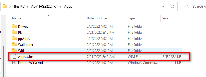

Chép folder Apps vào root của R, ta sẽ có hình sau, phần đóng khung là Apps của NKboot:
File .wim của NKboot tôi chép vào thư mục WIM như hình:

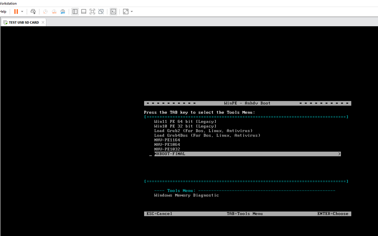

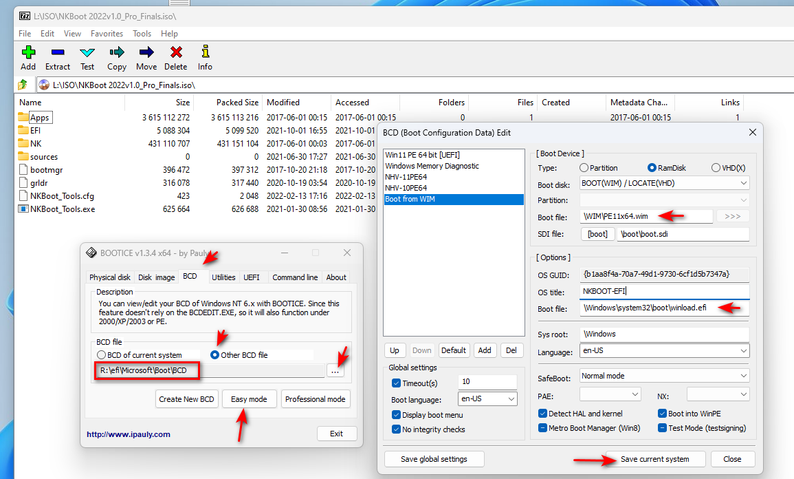

Chỉnh sửa menu boot EFI như các hình dưới:
Sau khi chọn New Wim boot entry ở hình trên thì có tiếp hình dưới này:
Phải chỉnh lại cho đúng như sau:

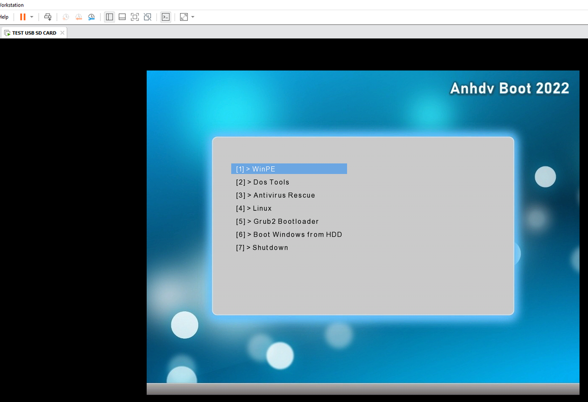

Chỉnh lại menu boot Legacy như hình dưới:

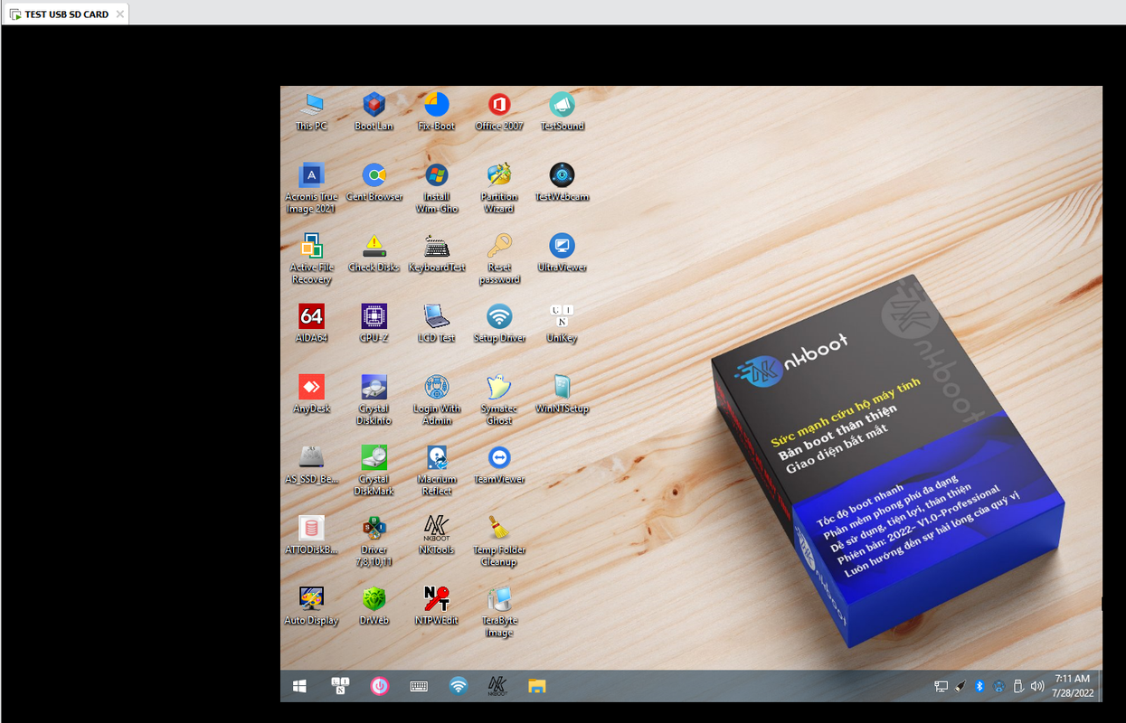

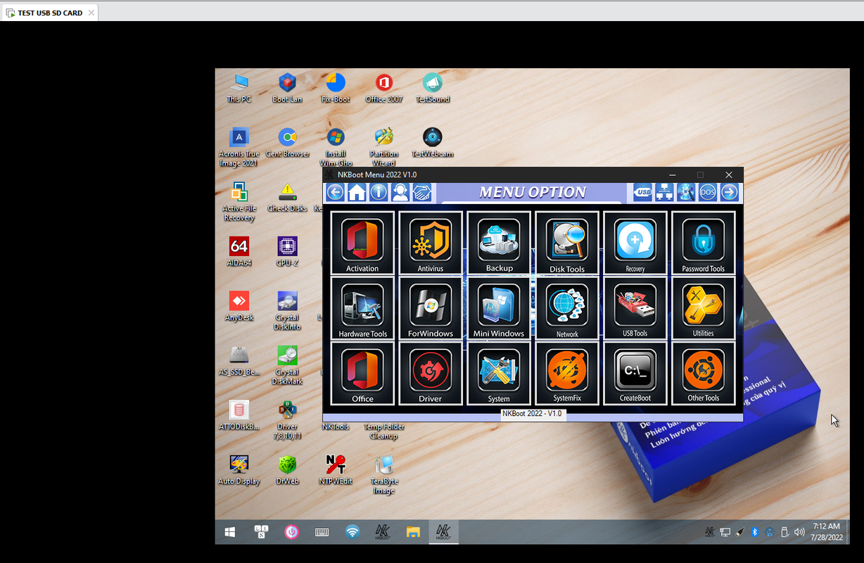

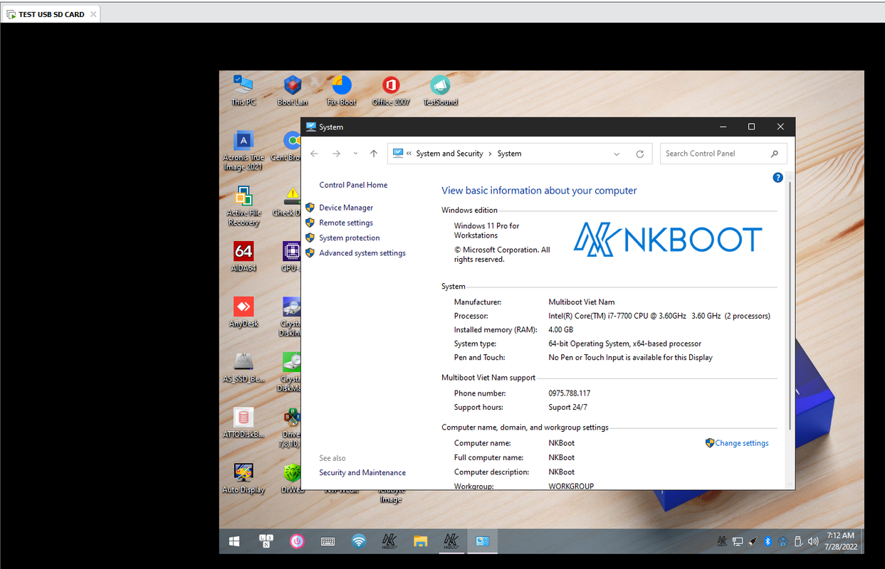

Tôi đã test boot thành công trên cả 2 modes UEFI và LEGACY luôn rồi các bạn nhé. Hình trên máy ảo khi test mode EFI :
Update: bổ sung thêm hình Boot LEGACY trên máy ảo:

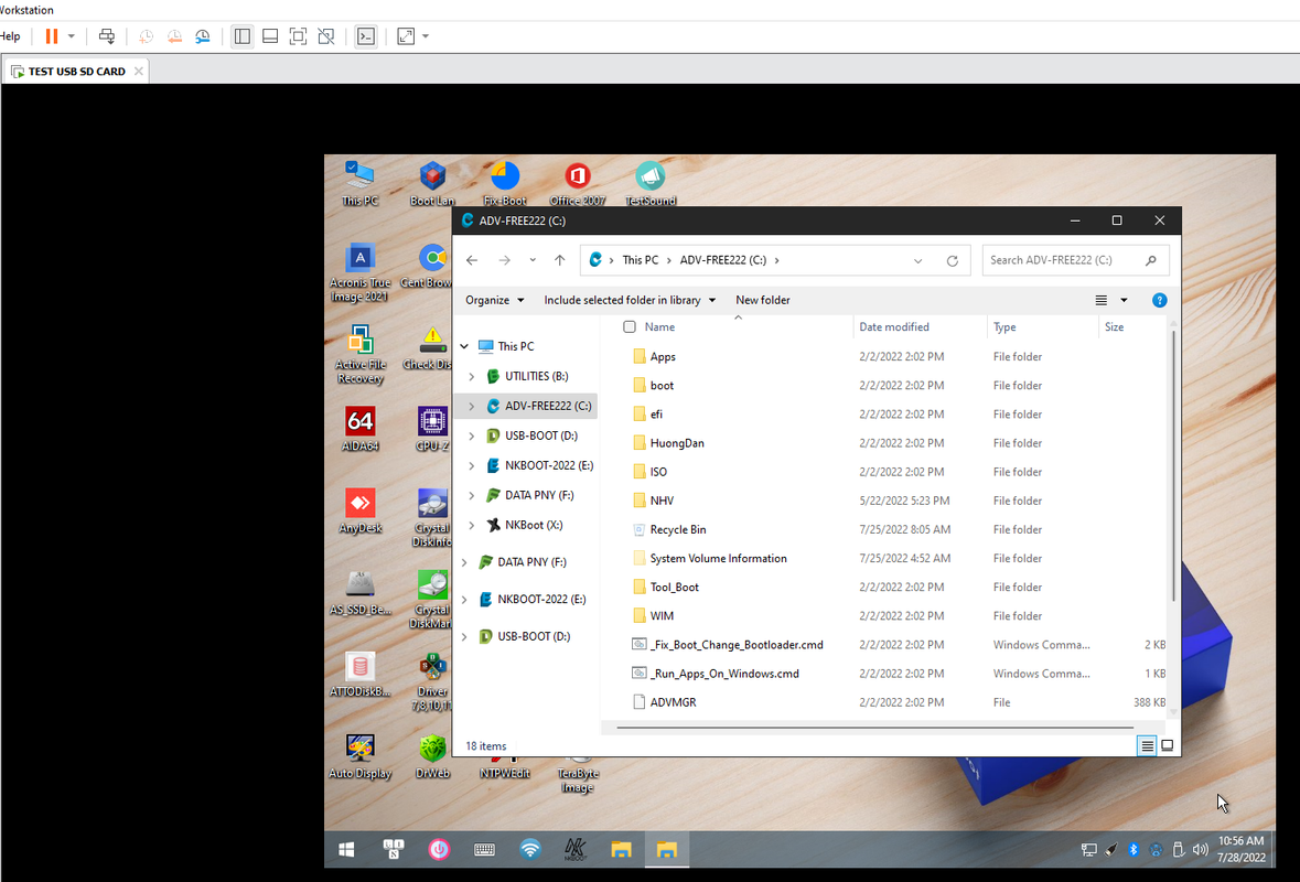

Lưu ý vì boot của Anhdv và NKboot đều dùng chung tên folder Apps, nên khi chép vào và muốn sử dụng của ai thì phải rename lại tên của người kia, ví dụ như hình:

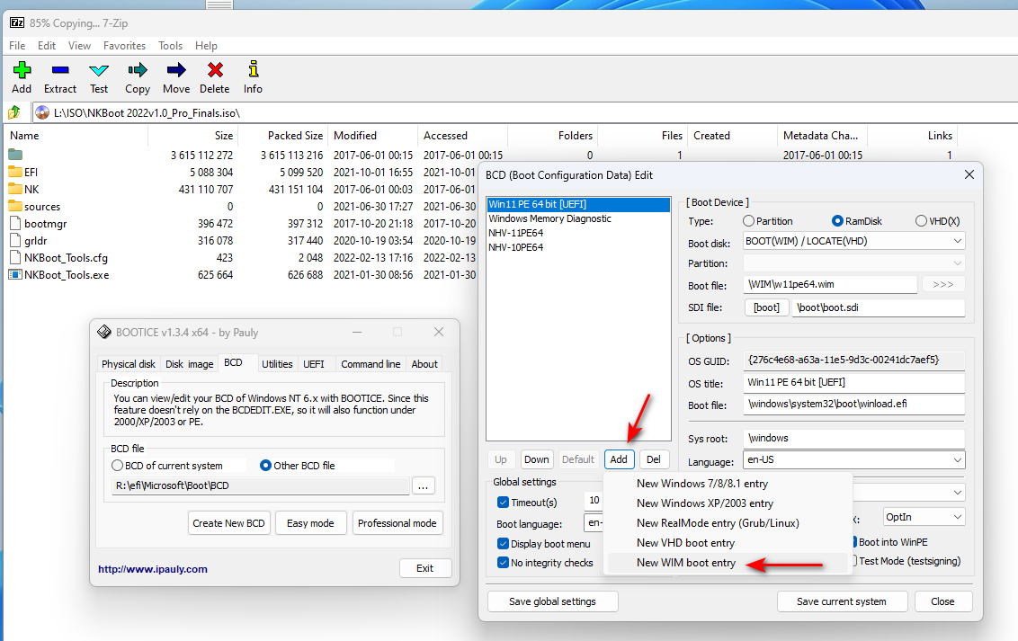

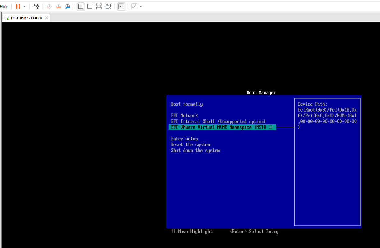

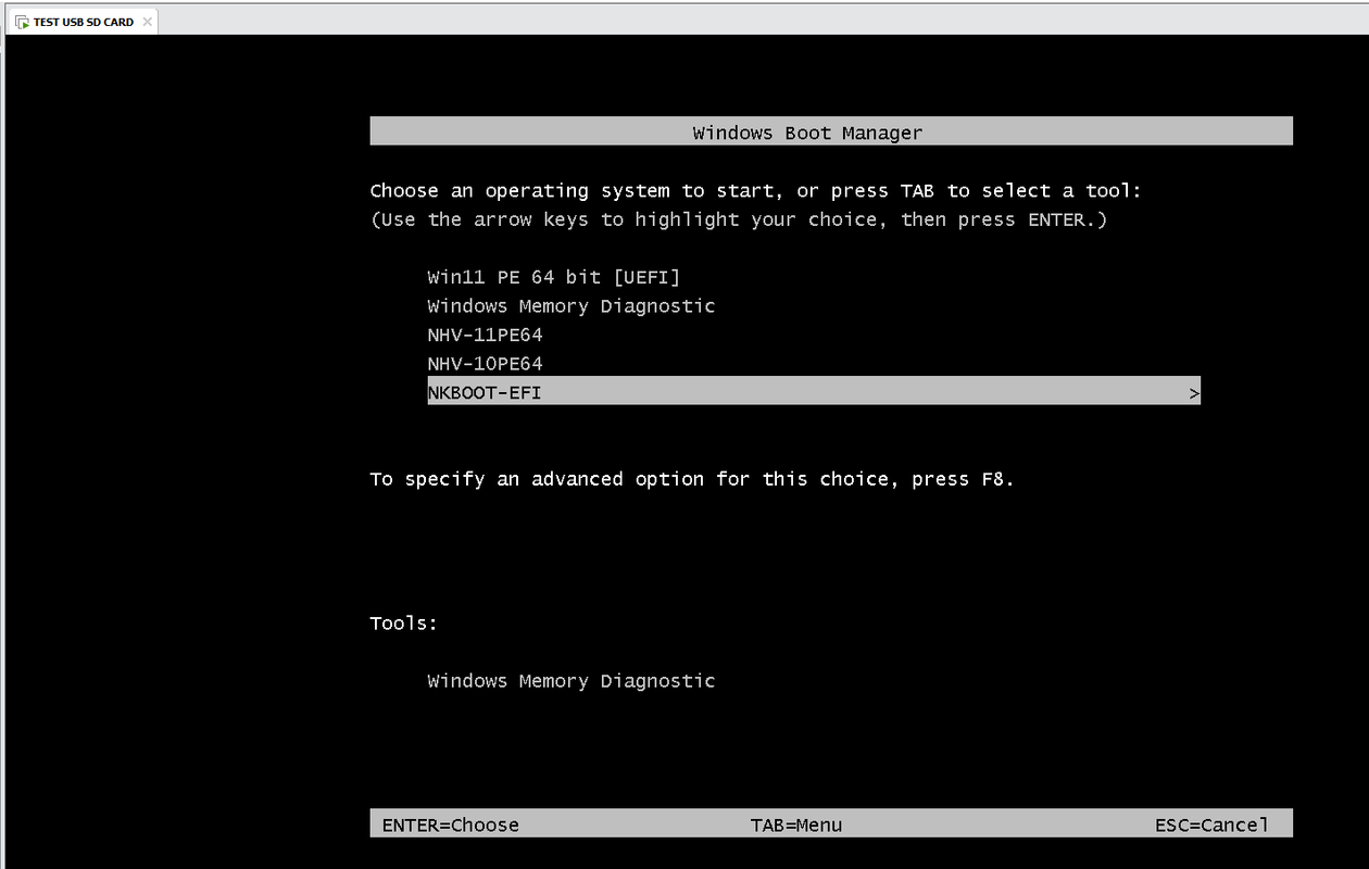

Bạn nào có thời gian thì test xem sao nhé. Chúc tất cả các bạn thành công!
Hình như cái chỗ rename folder apps ko cần ấy bác, 2 bản boot hình như call chỗ đó khác nhau thì phải
Bác ơi bên trong 2 folder đó khác nhau mà.
Xem phần đính kèm 36013
Ý bác muốn nói là cùng trên một part, tại root của nó, nếu cháu chép một folder cùng tên với một folder trước đó thì nó hỏi có chép đè hay không? Có phải vậy không cháu? Bác không muốn nó trộn lẫn nên rename, còn nếu chép folder Apps của NK vào một part khác trên USB, ví dụ như Data thì Ok rồi.
Nếu chỉ trích file apps.wim của NK, chép vào folder Apps của anhdv thì ok, ở đây lúc đầu bác chọn từ folder Apps của NK, chép vào root của Anhdv nên nó trùng tên với Apps trên đó.
Đúng rồi bác. Nó hỏi nhưng vẫn chọn Yes được. Còn việc rename cũng được nhưng việc chuyển giữa các bản WinPE khác nhau nó không nhanh lắm.

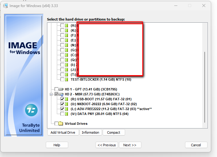

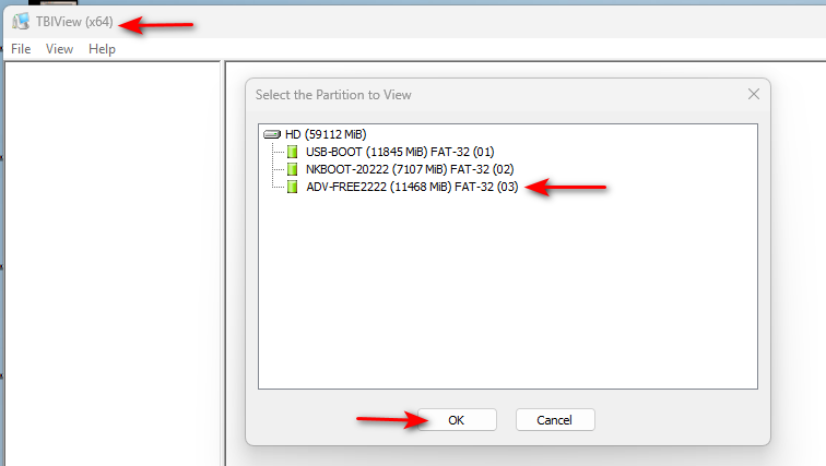

Nếu làm backup thì tôi dùng soft Terabyte ví dụ như hình dưới, tôi backup cho cả 3 parts Fat32:
Dùng Terabyte view xem lại part Anhdv Free 3 in 1 như hình:
Sau này usb có bị lỗi gì thì format hết rồi mở Terabyte, chạy Restore là xong bạn nhé.
Của em đang gôm cả 3 vào 1 part thì có làm cách này đc ko ah ? Cảm ơn bác
