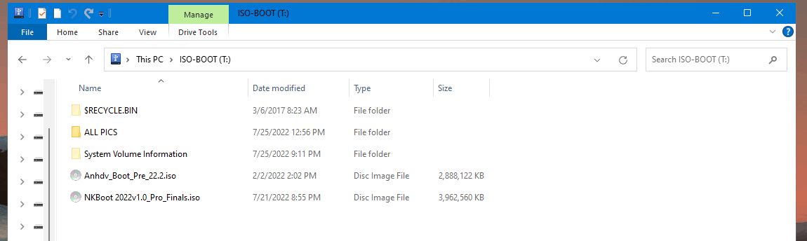

Sau khi tôi đã chép 2 files ISO vào part NTFS như hình dưới, giờ tôi không hiểu chạy cái EasyBCD từ đâu đây bạn, vào lại Windows mà chạy phải không? Trên WinPE này tôi chọn EasyBCD nó không chạy.
Bác chuyển sang dùng chế độ Legacy... EasyBCD, menu file chọn Load...

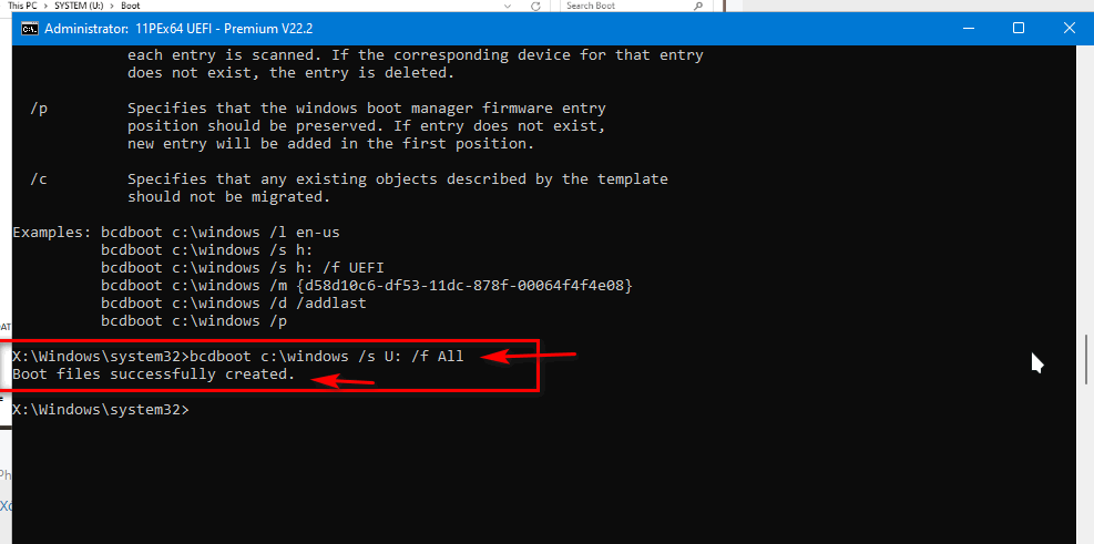

Theo bác từ nãy đến giờ thì phát hiện ra là khi môi trường WinPE chế độ UEFI thì phải dùng lệnh: BCDBoot.exe Cː\Windows /s U: /f BIOS

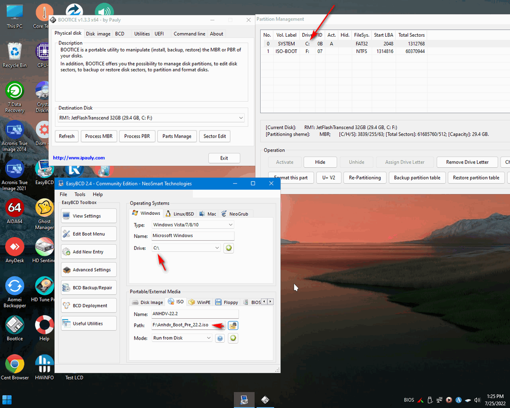

Tôi đã vào máy Legacy, dùng EasyBCD trên WinPE để setup boot cho 2 file ISO như hình:
KHi chọn Add thì nó báo thành công rất nhanh, không có giao diện Defragment bạn ơi.
Khi boot vào lại trên máy Legacy thì bị lỗi Winload .exe, tôi nhớ khi dùng EasyBCD thì nó hay tạo thêm một folder là NST nhưng trên usb này ở cả hai parts đều không thấy foder đó.

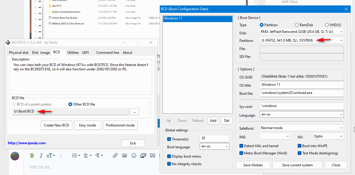

Tôi chưa dùng EasyBCD trên USB bao giờ nên tôi không hiểu như thế nào, thường thì tôi chỉ dùng EasyBCD trên ổ cứng của máy chủ thôi. Vì bạn nói không cần chỉnh BCD thế nhưng khi tôi tìm tới BCD và xem nó ra sao thì tôi có hình dưới này:
Nếu chỉ đơn giản là tích hợp các bản Windows PE thôi thì việc tích hợp NHV vào Anhdv cũng đơn giản. Bạn chỉ cần copy folder NHV vào bên trong phân vùng boot mà bạn đã tạo với Anhdvboot. Sau đó dùng BOOTICE sửa menu. Legacy: \boot\PE và EFI: \efi\Microsoft\Boot\BCD\efi\Microsoft\Boot\B32.

secpol
Cháu xin lỗi bác do một số vấn đề về riêng tư và dữ liệu cá nhân (có vài thứ nhạy cảm) nên cháu không thể chụp được ạ, mong bác thông cảm cho cháu. Cháu xin lỗi bác nếu đã làm bác cảm thấy không vừa lòng. Mong bác thông cảm ạ
Bạn có thể dùng Fastone Capture để làm Blur những chỗ bạn không muốn cho mọi người nhìn thấy. Đây là Ảnh mình đã set Blur 75%

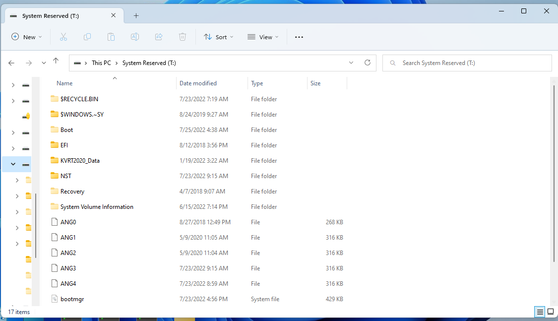

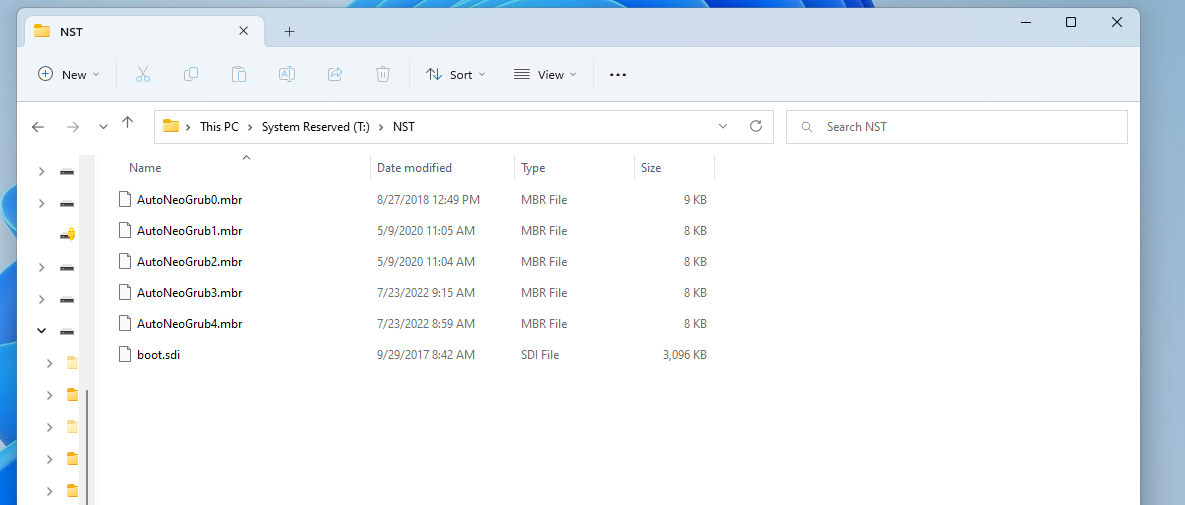

@malemkhoang, đây là một số hình liên quan tới EasyBcd khi tôi tạo từ ổ cứng, folder NST nằm ở System Reserved như các hình dưới đây:
Và đây là từ BCD trên máy Legacy:
Ý tôi muốn nói là nếu dùng EasyBCD tạo boot từ ISO cho USB thì trên USB ở part System, nó phải có folder NST như các hình bên trên. Không có folder này và các file bên trong đó thì không thể boot được. Cháu chủ topic thấy bác có che bớt ở hình thứ 3 đó cháu, cháu đâu cần phải show hết những gì trong USB của cháu đâu.
