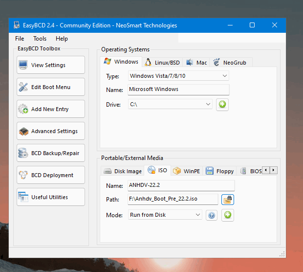

bác @Hoang Duch2 bác vào Easy BCD chọn File góc trên cùng bên trái chọn dòng trên cùng "Select BCD Store" hiện thông báo ấn ok xông bác tìm đến file bcd trên usb vd G:\Boot xong bác vào edit boot menu xoá hết các nenu boot cũ đi. xong vào add new entry. Bác chỉ quan tâm đến phần Portable/external media thôi phần và thêm iso ở phần này như bình thường thôi. thêm winpe boot bình thường nhé bác

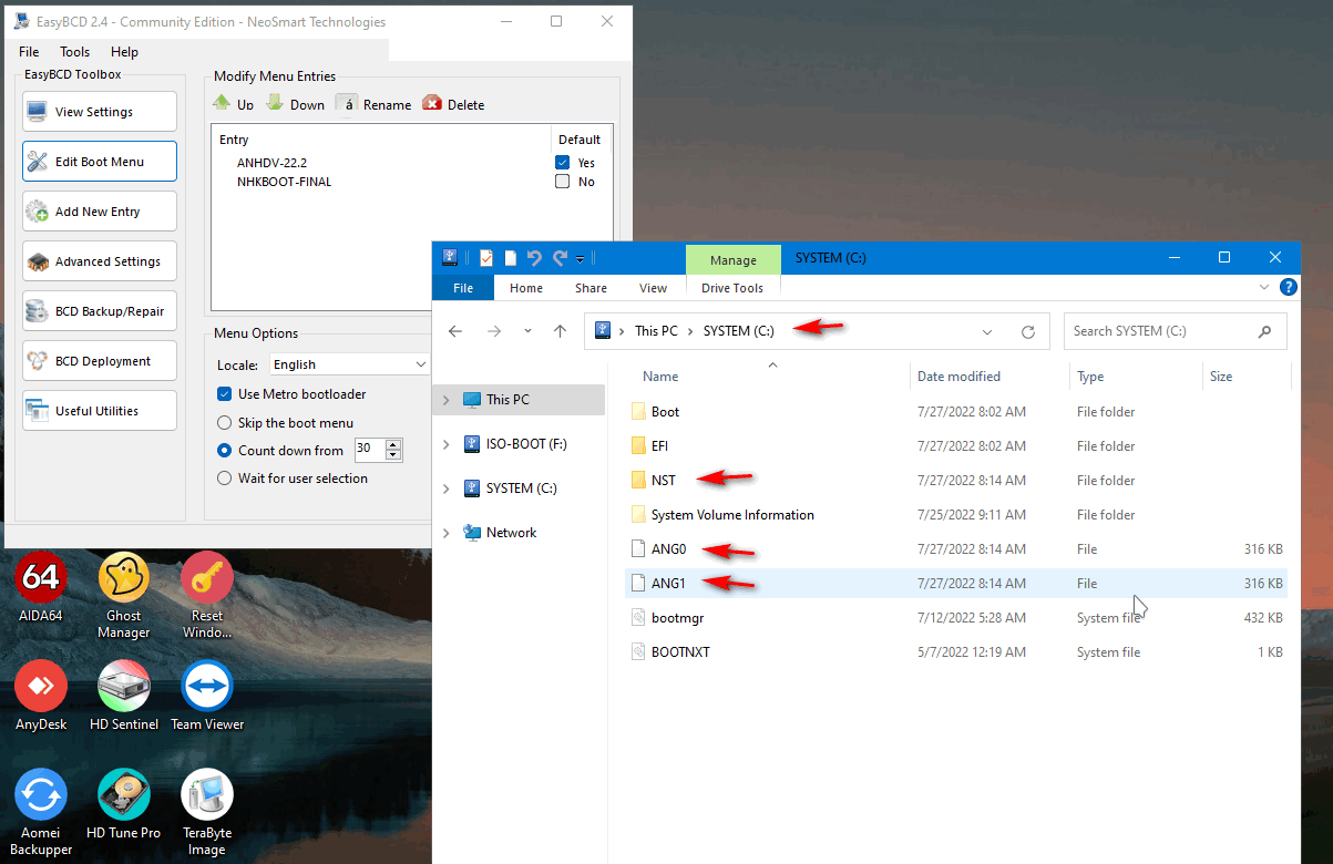

Đã làm lại và có kết quả tốt rồi cháu, làm đúng theo cháu hướng dẫn thì có đầy đủ folder NST và ANG rồi, cho cả 2 ISO luôn. Bác vẫn làm trên WINPE đó cháu, giờ bác trích xuất thêm Wim file vào USB và chọn thêm nó từ EasyBCD xem có ok không. Bác thấy cho dù có boot từ ISO trên Ventoy thì nó cũng chỉ hiện các bản Wim x64 thôi đó cháu ơi.

Gửi cháu xem một số hình ảnh:

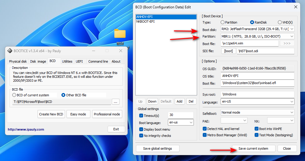

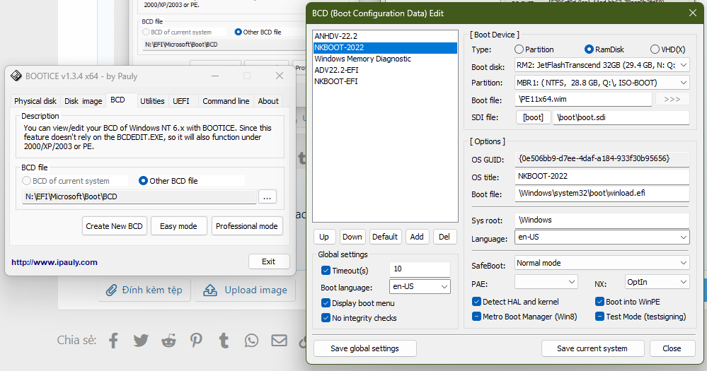

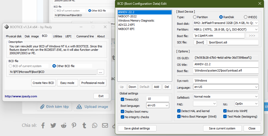

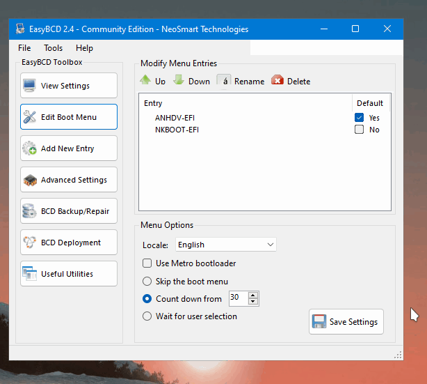

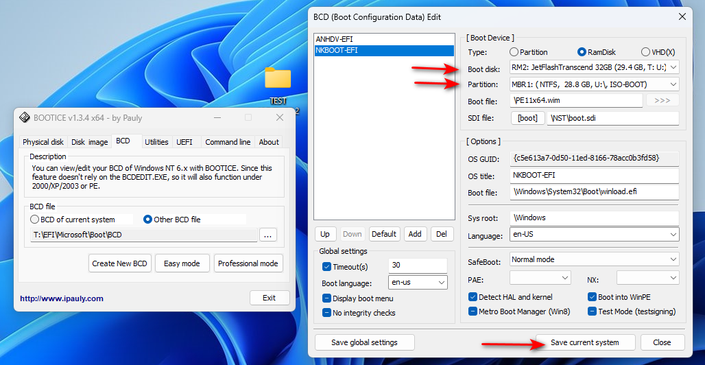

Ở hình trên cháu thấy 2 mục trên dòng Windows Memory Diagnostic là bác chỉnh trực tiếp từ BCD. Hai mục dưới là tạo từ EasyBcd và chọn WinPE, bác thêm chữ EFI cho dễ phân biệt:

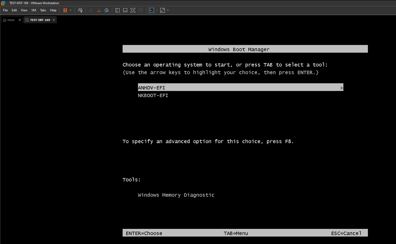

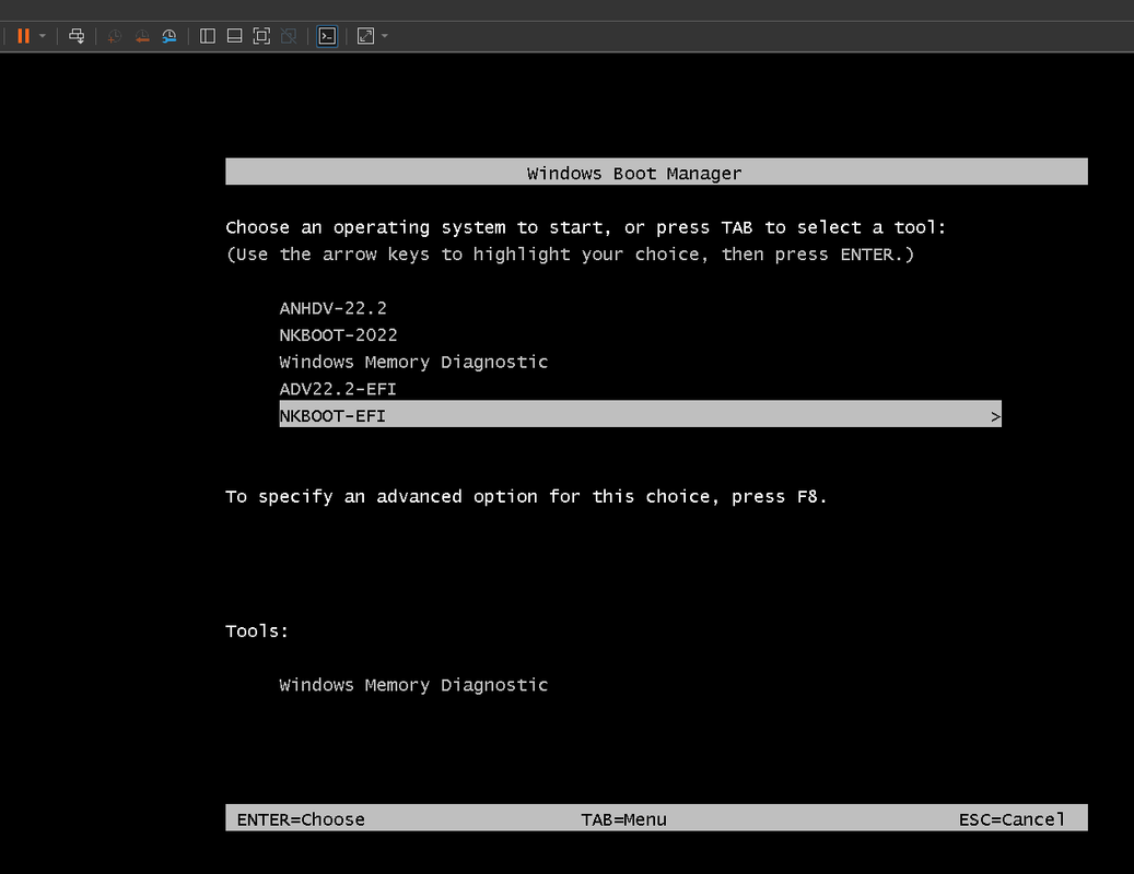

Boot thử NKBOOT-EFI như hình:

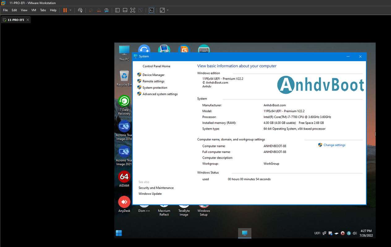

Boot ANHDV_EFI:
BCD boot UEFI-ANHDV
NKBOOT:
Còn dưới đây là chi tiết 2 bản boot adding từ BCD:

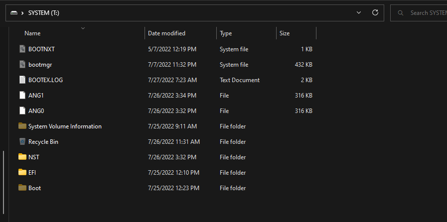

Chi tiết từ part System Fat32 của USB:

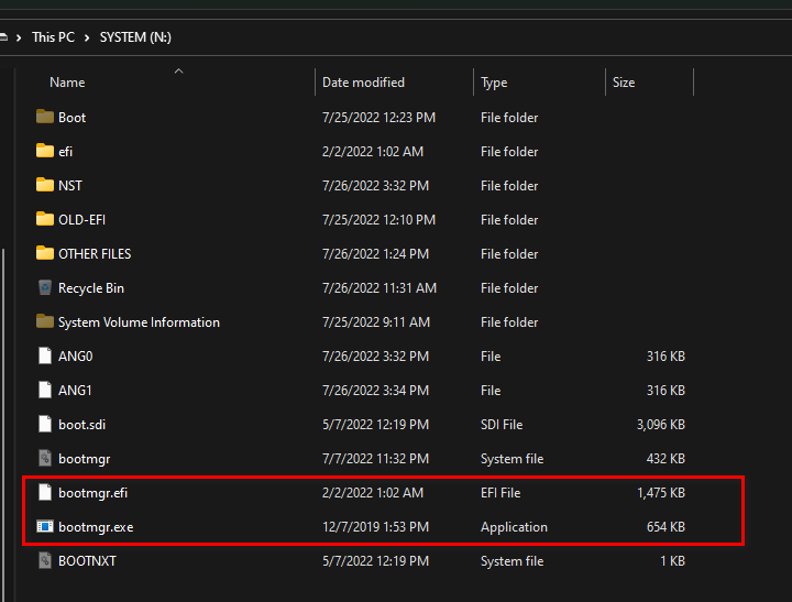

Hôm qua bác cũng dùng EasyBCD và chọn thêm boot từ file .wim cho USB, không boot được cháu ơi, nên bác mới vất vả đó, lúc đó thì từ gốc của usb bác chưa có file bootmgr.efi, bác nghĩ chắc là thiếu file đó nên mới chép thêm vào. Bác không biết phần gốc bên usb của cháu thế nào, cháu có file bootmgr.efi sẵn trong đó chưa? Cháu xem lại cái hình ở cmt #16, tạo được folder Boot và EFI từ lệnh trên CMD nhưng đâu có file bootmgr.efi đâu cháu.
Le Duc 287
Cháu chỉ để nguyên các folder khi chạy lênhk CMD thôi ko có file bootmger.efi. vẫn boot OK các file wim

Hôm nay bác sẽ thử lại trên cái usb đó, xoá 2 files chép thêm: bootmgr.efi, bootmgr.exe, xoá folder efi chép của Anhdv, trở về nguyên thuỷ của nó và sẽ cho cháu biết kết quả sau.

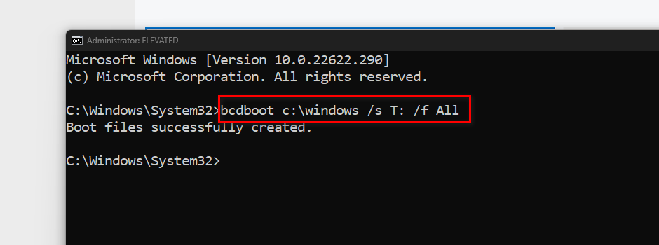

Bác xoá hết đi chạy lại lệnh cmd trên máy thật uefi cũng được là OK luôn lệnh có đuôi /f All đó bác

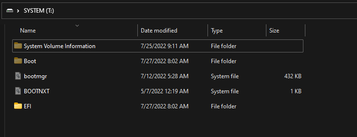

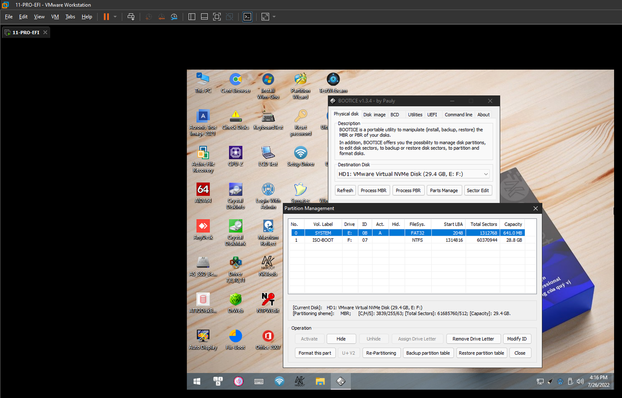

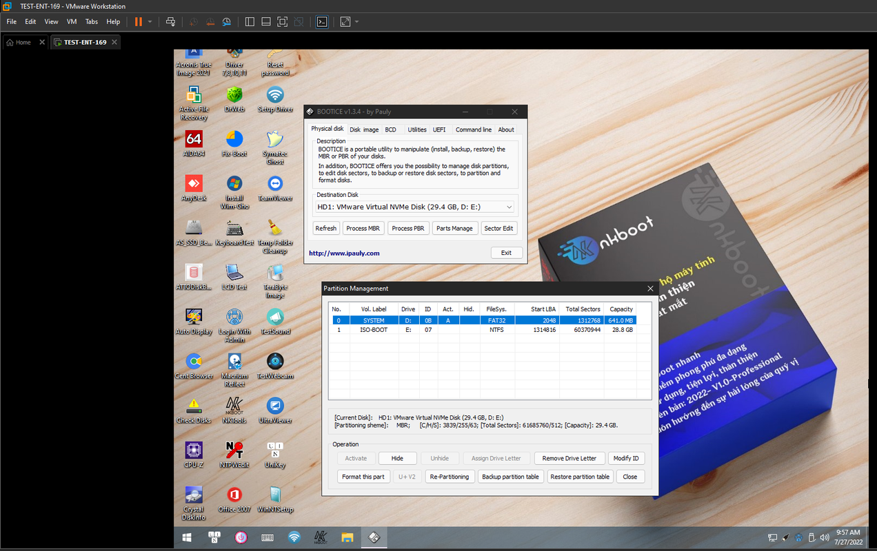

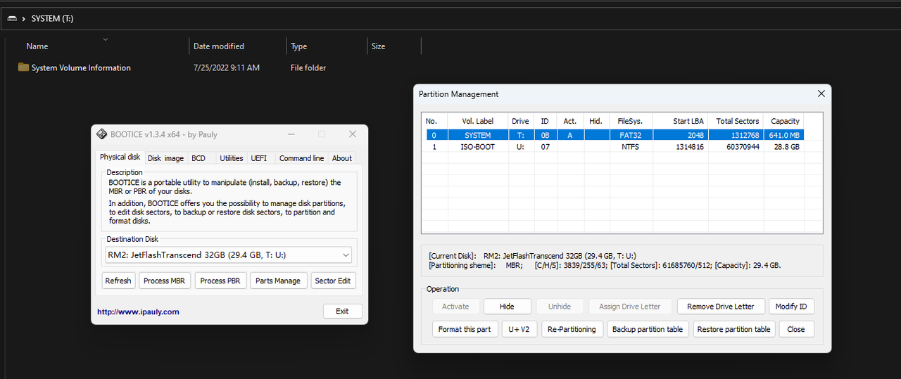

Bác sẽ thực hành theo ý cháu, hình dưới là part System sau khi xoá một số files như bác đã nói ở cmt trước đó:
Hiện USB này đang gắn vào máy chủ UEFI , tiếp tục xoá hết như hình dưới:
Chạy lênh CMD trên máy chủ UEFI:
Check lại part System T:

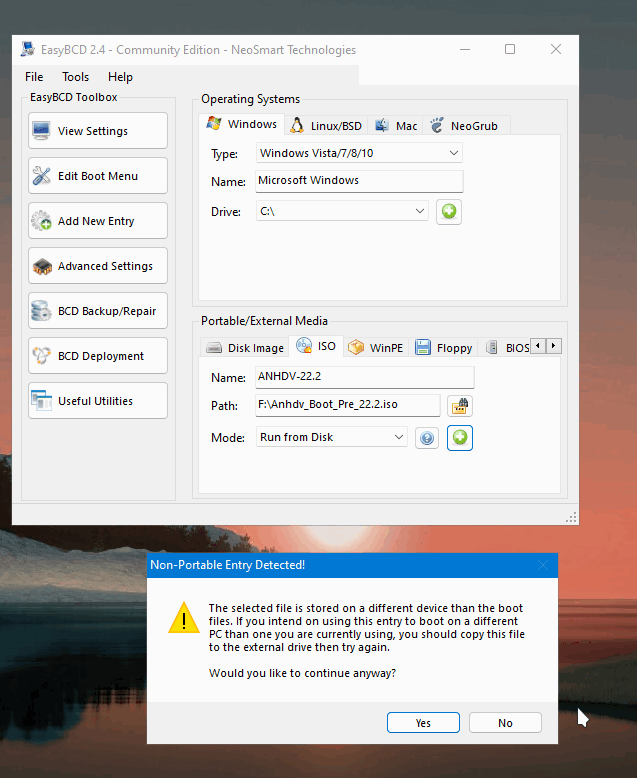

Giờ bác sẽ đem usb này gắn qua máy Legacy, chạy từ WinPE\EasyBCD, tạo boot cho 2 file ISO trước.
Hình ảnh tạo boot ISO trên WinPE\Easy của máy Legacy:
Part System giờ là ký tự C:

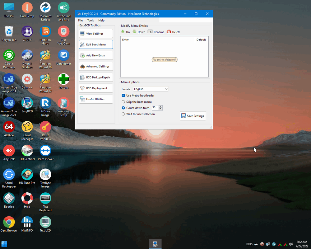

Chon BCD của System\Boot\BCD và xoá sạch, chọn từ File\select BDC store và tim tới đúng file BCD của part Boot trên USB, path của tôi là System\Boot\BCD:
Adding ISO:
Luôn có cảnh báo như hình dưới và vẫn chọn Yes:

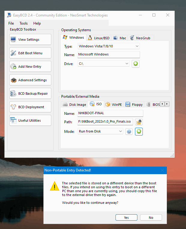

Chon thêm NKboot.iso:
Kết quả :

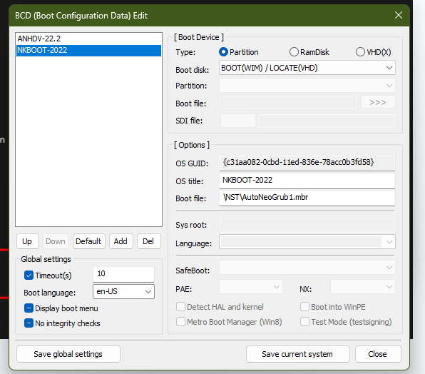

Check từ BCD:
Đã boot vào thành công trên máy Legacy, lưu ý phải chép thêm folder Apps vào root của USB, cái này nhắc cho bạn nào chưa biết thôi.

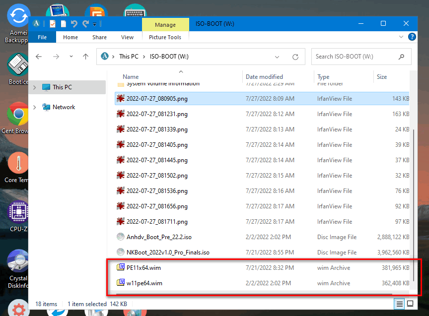

Giờ là lúc làm thử adding Wim file từ EasyBCD để thử boot được trên máy UEFI, trước hết phải chép các file PE64.wim vào usb, ví dụ như hình:

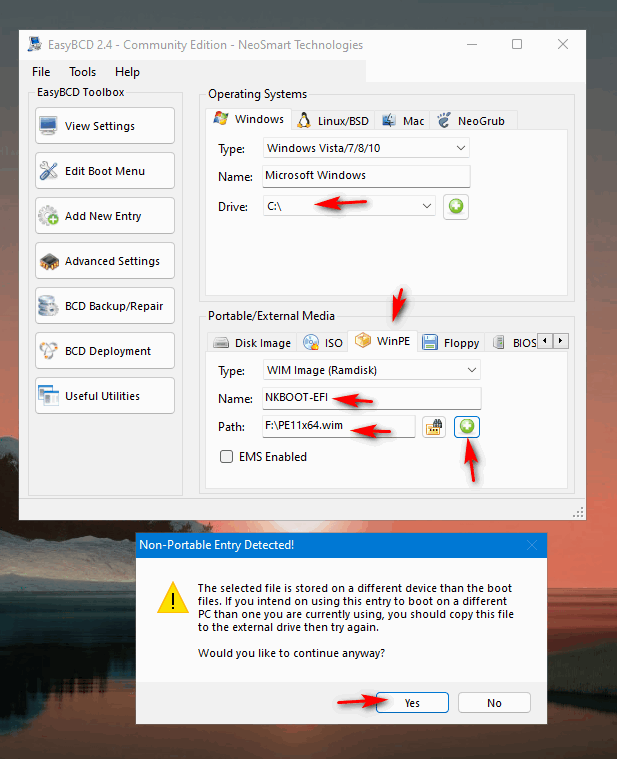

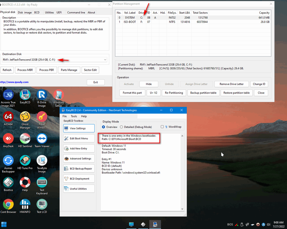

Hình ảnh các thao tác tiếp theo khi tạo thêm boot từ WINPE cho USB, vẫn sử dụng máy Legacy khi nãy:

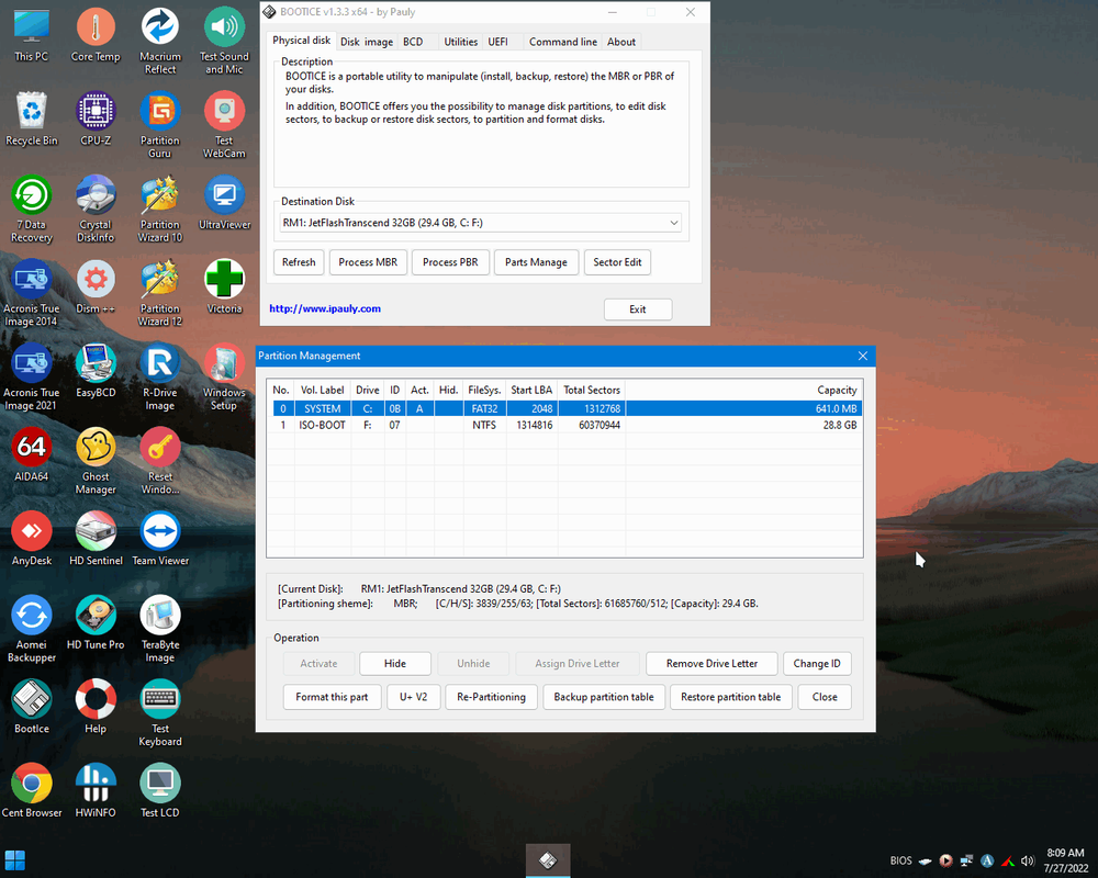

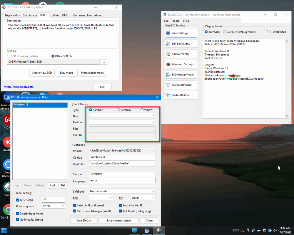

Check thử file BCD của UEFI thấy như sau:

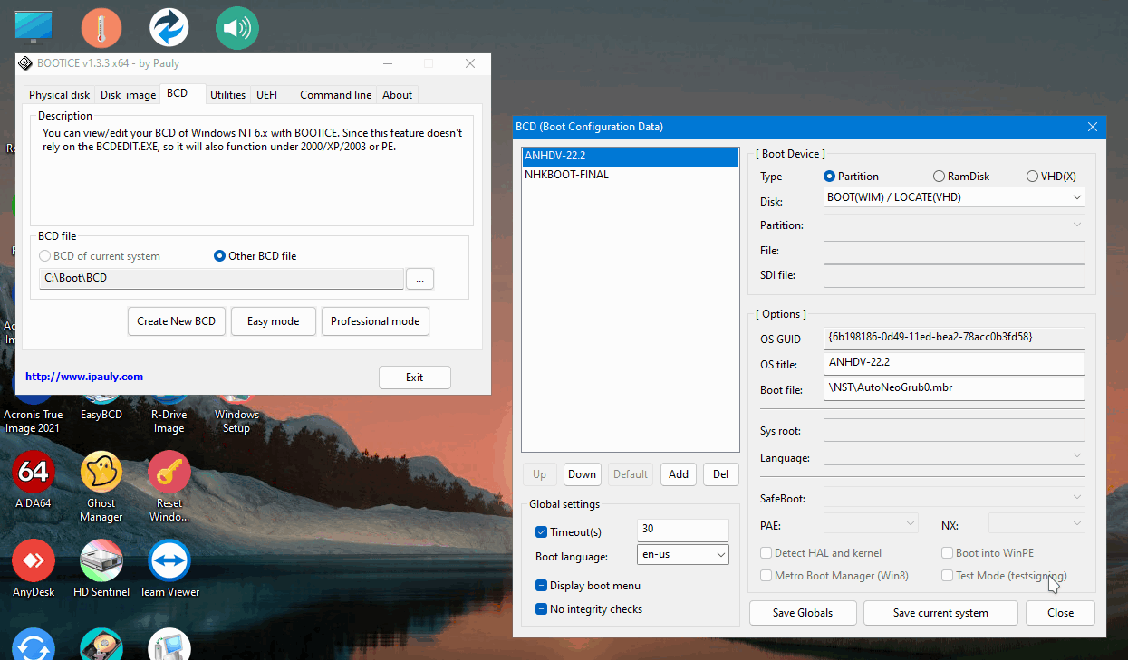

Mở BCD từ Bootice có kết quả sau:

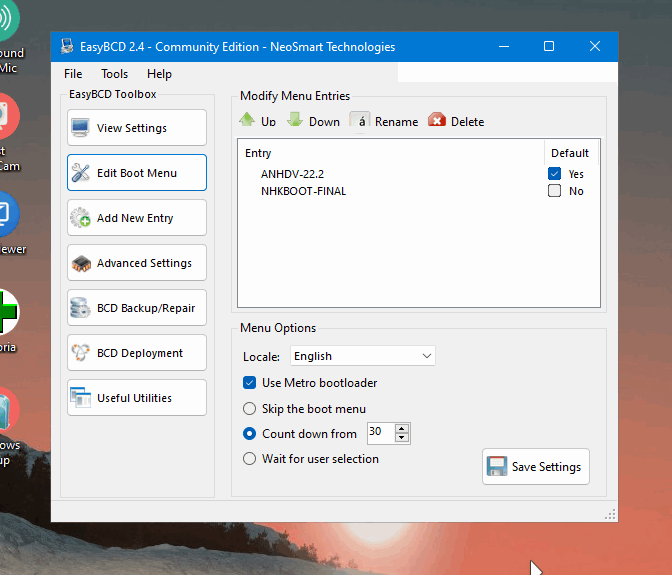

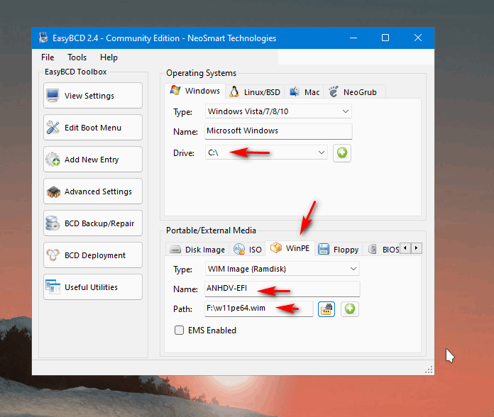

Hình trên cho thấy đây chỉ là mặc định, chưa có file nào để boot, vào lại BCD từ EasyBCD xoá sạch và tiến hành adding WinPE như các hình dưới:
Chon thêm WinPE của NKboot:

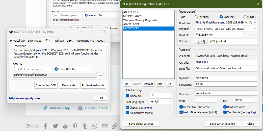

Kiểm tra kết quả từ EasyBCD và BCD trên Bootice:

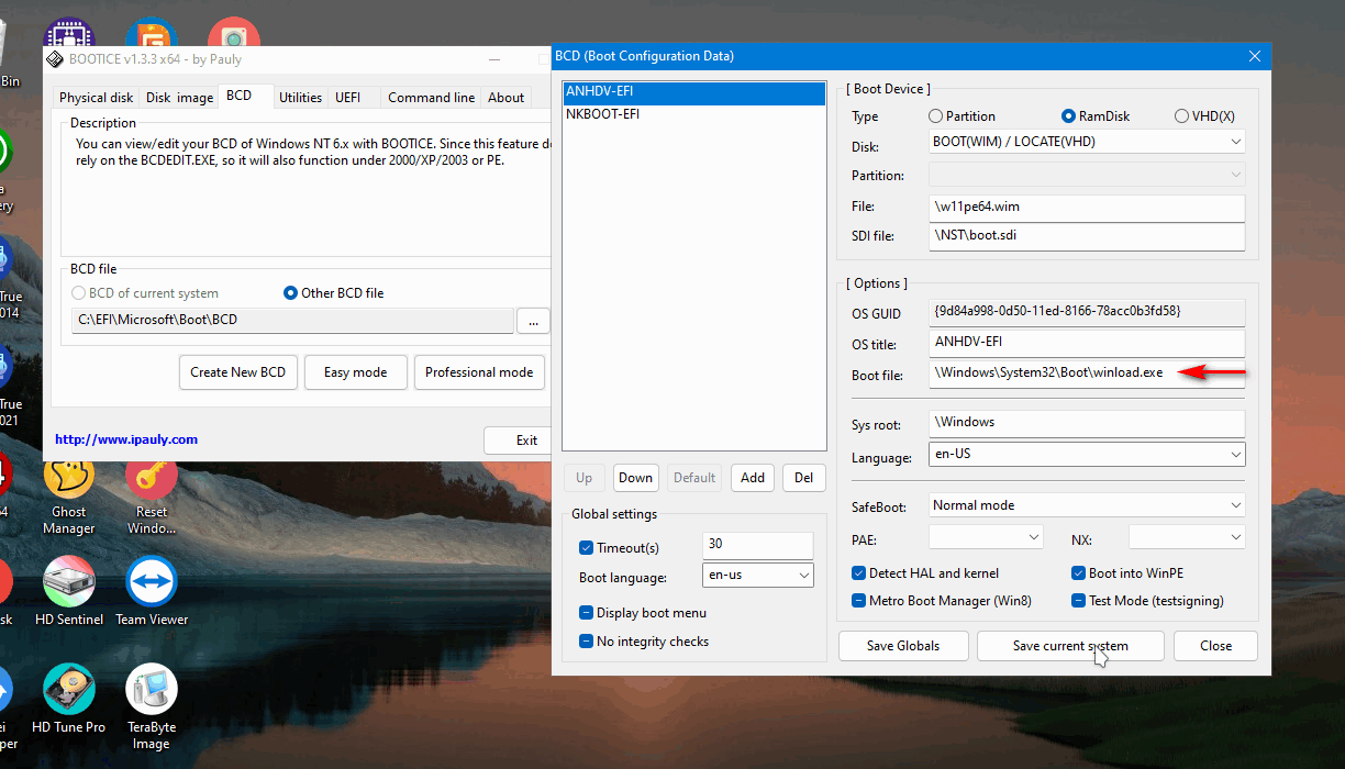

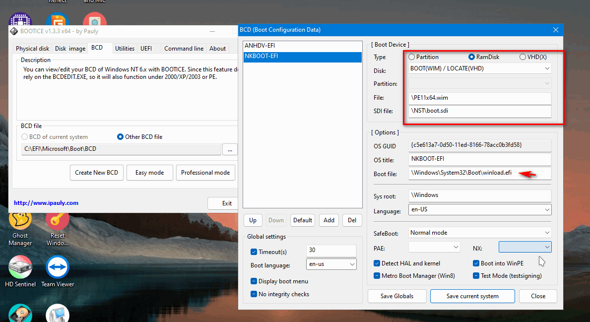

Trên Bootice\BCD:
Như hình trên, ở chổ mũi tên phải sửa .exe thành .efi thì mới boot vào UEFI được:
Sửa luôn cho NKboot:

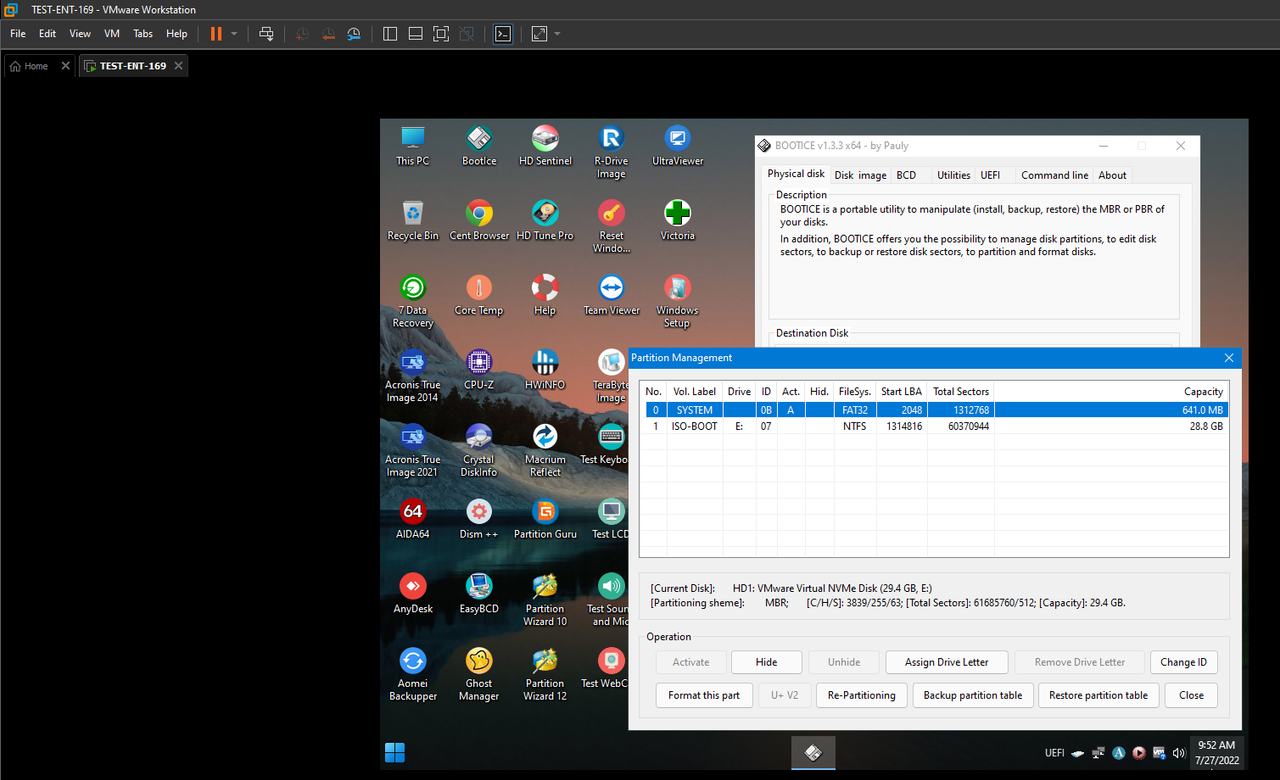

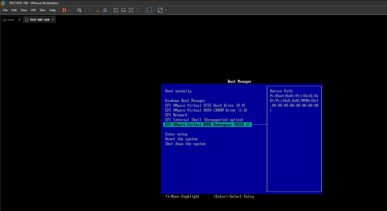

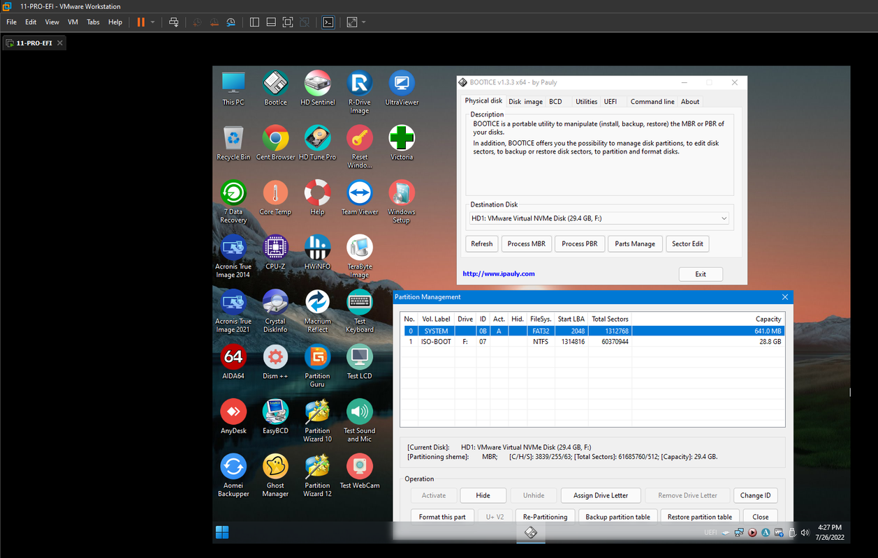

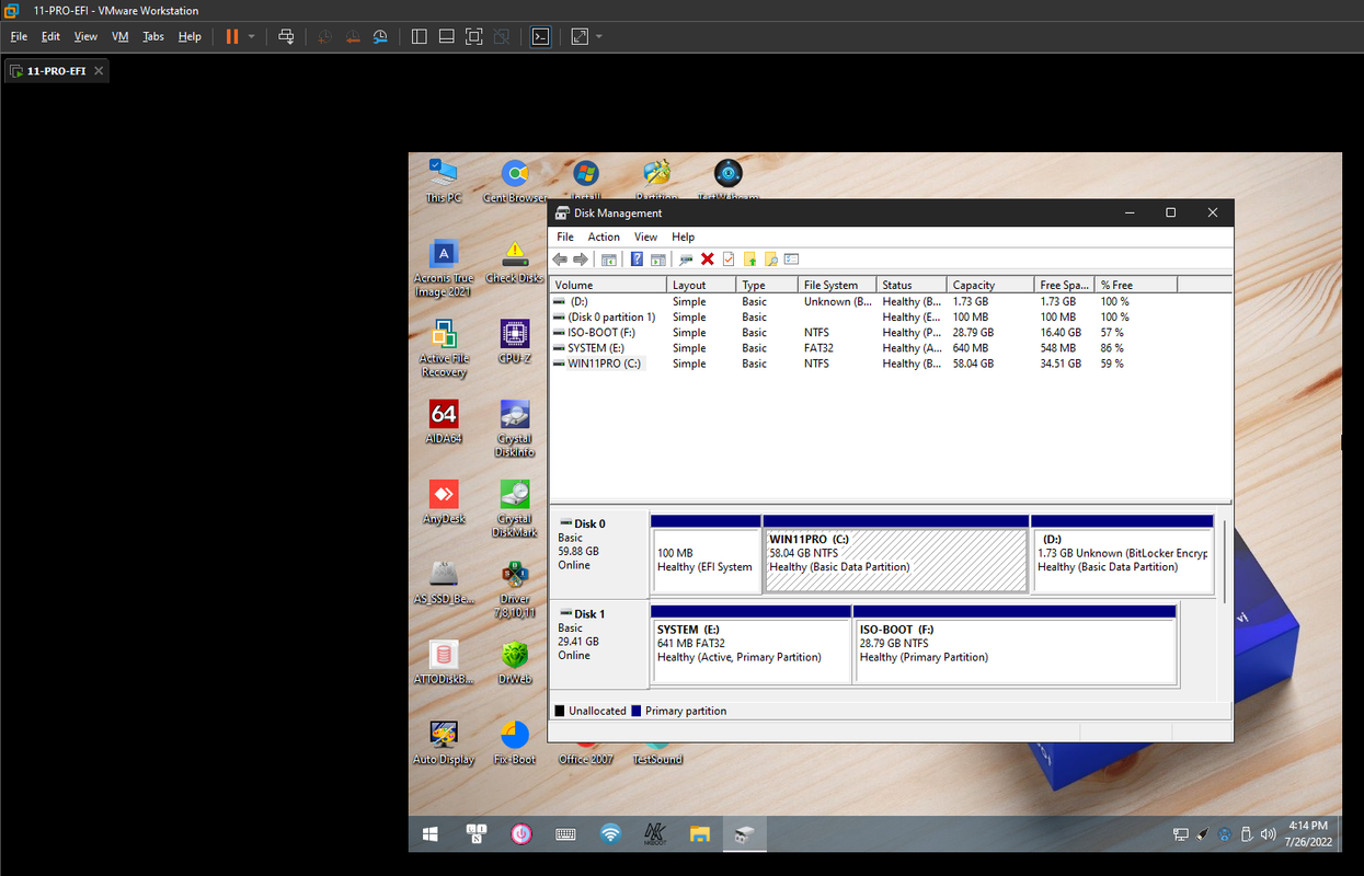

Các bạn lưu ý phần đóng khung hình chữ nhật, đây là cài đặt mặc định từ EasyBCD, giờ tôi sẽ boot thử USB này trên máy ảo UEFI xem sao nhé:
Hình kết quả:
Thấy như hình dưới là mừng rồi:
Thế nhưng lại thất vọng tiếp theo:
Cháu @Le Duc 187, nãy giờ bác thực hành thì cháu có xem hết các thao tác đúng không? Hôm qua cháu nói là cháu add vào thì boot OK, bên này bác làm thì kết quả như thế đó, nêu không chỉnh sửa lại thì khó mà boot lên được.
Bác sẽ thử chỉ sửa lại trên BCD xem có boot được không nhé.
Update: Sửa lại như sau:
Đính chính lại, bác lo chụp hình quên save, check lai thì boot lên được rồi cháu @Le Duc 287 :

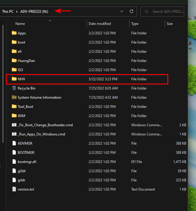

Cháu xem hình ảnh minh hoạ khi làm theo hướng dẫn của bạn @secpol:

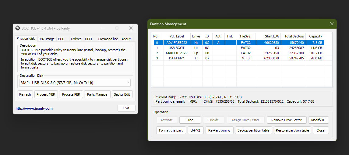

Đây là usb có 4 parts, bác sẽ thực hiện trên part N: ADV FREE 222:
Chi tiết sau khi chép folder NHV vào trên pv boot của Anhdv:

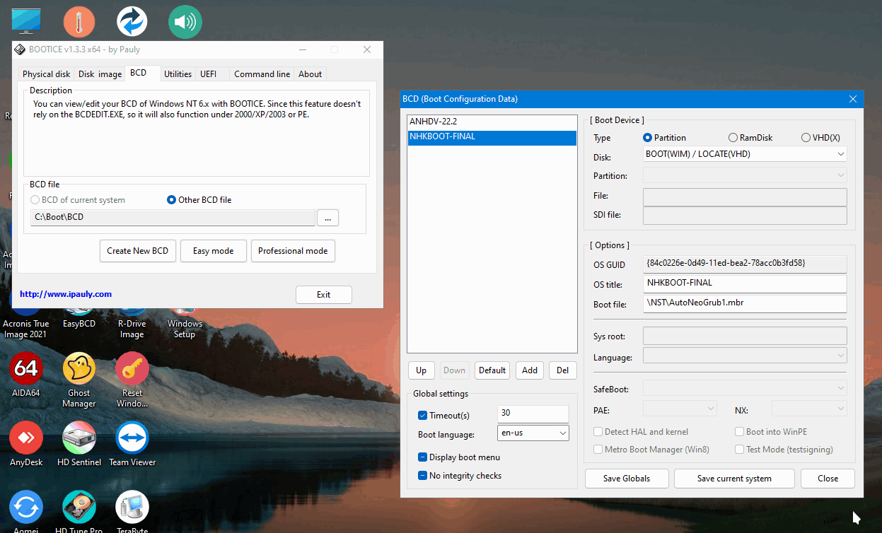

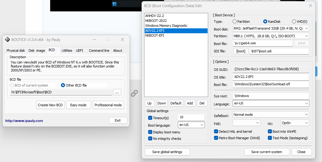

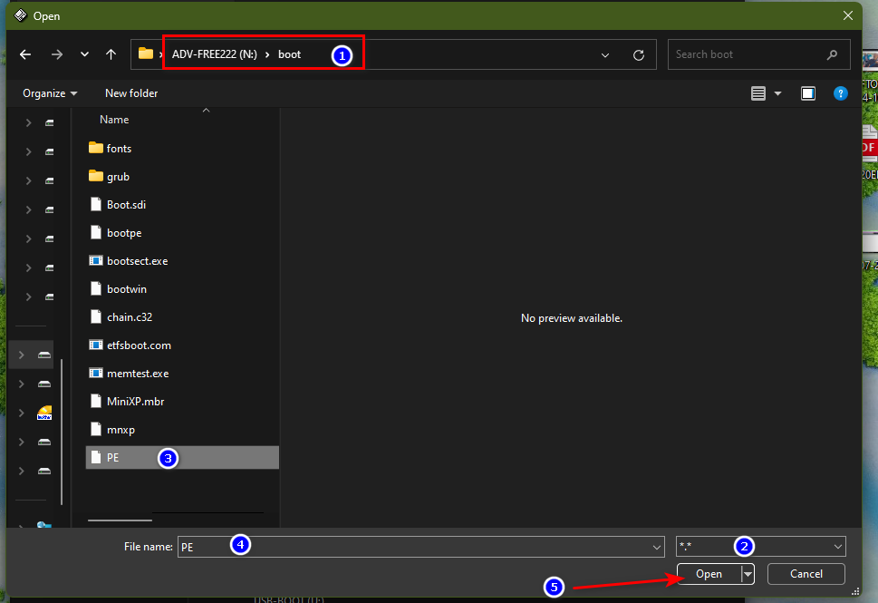

Chỉnh sửa BCD cho boot LEGACY, mở Bootice chọn đúng usb ở tab Physical disk, sau đó chọn tab BCD và làm theo các hình dưới:
Hình này bác chỉ minh hoạ cho bản PE11, các bản kia cháu cũng chọn đúng version của nó và làm theo các số thứ tự nhé.
Từ số #2 xem thêm hình dưới này:

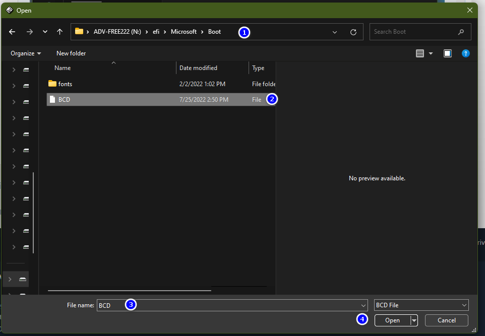

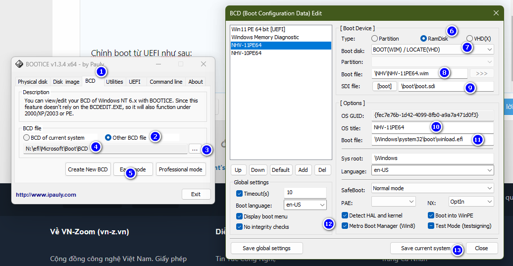

Chỉnh boot từ UEFI như sau:
Số #3 tìm BCD ở hình dưới:
Cháu lưu ý bên Legacy số #10, file nó hay hiện là winload.efi, phải chỉnh lại là winload.exe thì mới OK nhé.
