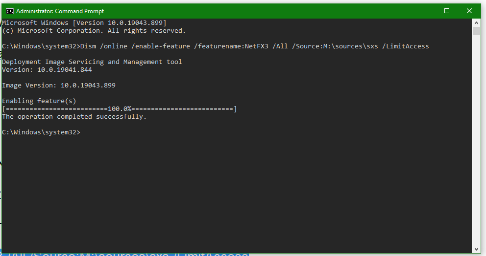

Tôi search trên Net và làm theo lệnh này thì thành công, mount bộ cài vào ổ M và tôi có hình sau:
Bạn có thể làm minh hoạ với lệnh của bạn không? Tôi nghĩ tôi đã làm sai gì đó nên không thực hành theo lệnh của bạn cho được, dẫu sao tôi cũng cảm ơn bạn đã góp ý nhé.

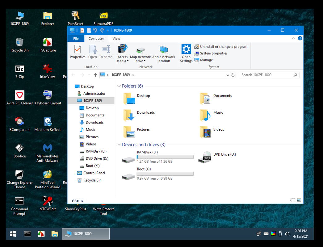

Cháu @Le Duc 287, sáng giờ bác loay hoay mãi, build 5 lần, 7 lượt với bản Win 1809 để test vụ NFWx3, lần nào kết quả cũng như thế này, nó không hiện ổ của USB:
Bác nghĩ mình làm sai gì đó nên cứ làm đi làm lại mãi không thành công cháu à, đem qua máy thật cắm thì nó hiện mấy parts từ usb thôi, còn các parts trong ổ cứng của máy chủ nó không hiện.

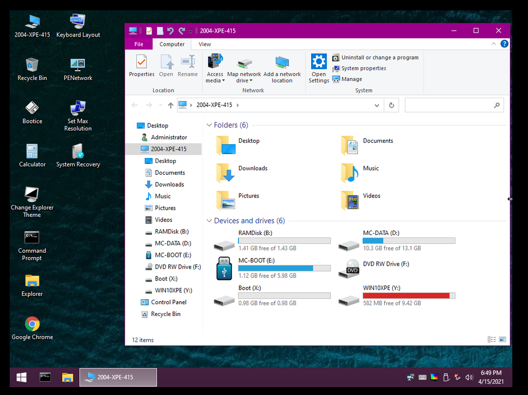

Cuối cùng bác trở lại với bản Win2004-264, xoá bỏ toàn bộ folder WIN10XPE cũ, mount bản Win lên, tắt AV, không thêm NetFX3, không check NetF x4, chạy build trở lại và chọn ít apps cho nhanh thì kết quả tốt như hình:

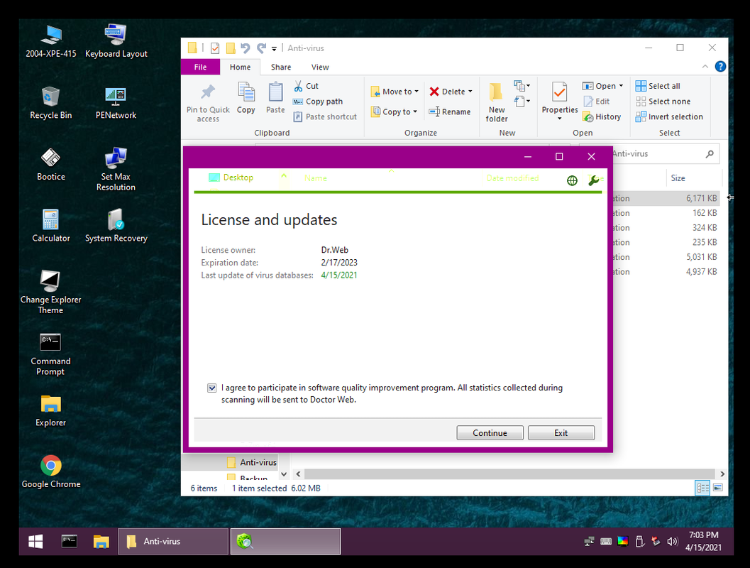

Và ngạc nhiên chưa cháu, nó chạy được DRWEB luôn không lỗi gì cả, vậy là hôm trước bác lo bò trắng răng rồi, sợ không chạy được soft này nên lo hướng dẫn các bạn làm theo.
Nhớ ở topic cũ, mình vẫn làm trên bản 1809 ngon lành, chỉ có điều là phải add thêm cái NetFx3 mới chạy được DRWeb, giờ không biết họ chỉnh sửa cái gì mà không tạo được bản 1809 hoàn chỉnh nũa, có thể bác làm sai, cháu khi nào có thời gian cháu test lại xem sao cháu nhé.

Cháu @Le Duc 287 , bác đang thực hành theo hướng dẫn của cháu với lệnh DISM, lện đầu tiên thì OK như sau:

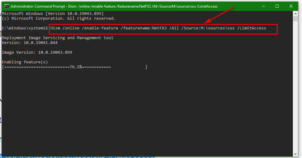

Lệnh thứ hai thì bác viết sai gì đó nên nó không chịu đây cháu:
Lệnh thứ hai:
Dism /online /enable-feature /featurename:NetFX4 /All /Source:D:\10Pe \sources\sxs /LimitAccess
Cháu sửa lại giúp bác nhe, cảm ơn cháu nhiều.
