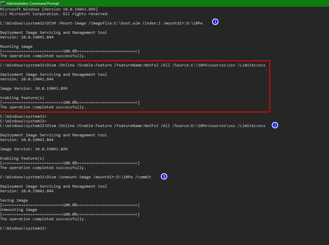

Cháu @Le Duc 287 , bác đang thực hành theo hướng dẫn của cháu với lệnh DISM, lện đầu tiên thì OK như sau:
Lệnh thứ hai thì bác viết sai gì đó nên nó không chịu đây cháu:
Lệnh thứ hai:
Dism /online /enable-feature /featurename:NetFX4 /All /Source:D:\10Pe \sources\sxs /LimitAccess
Cháu sửa lại giúp bác nhe, cảm ơn cháu nhiều.
Cháu quên ko nói rõ bác phải add Net4 khi build trc và enanle net 3 sau khi build.
Dism /Online /Enable-Feature /FeatureName:NetFx3 /All /Source:E:\10Pe\sources\sxs /LimitAccess

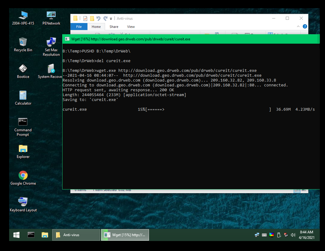

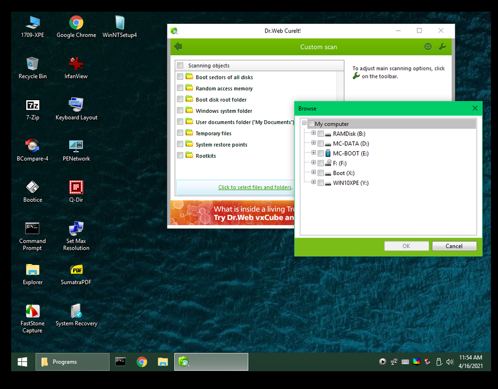

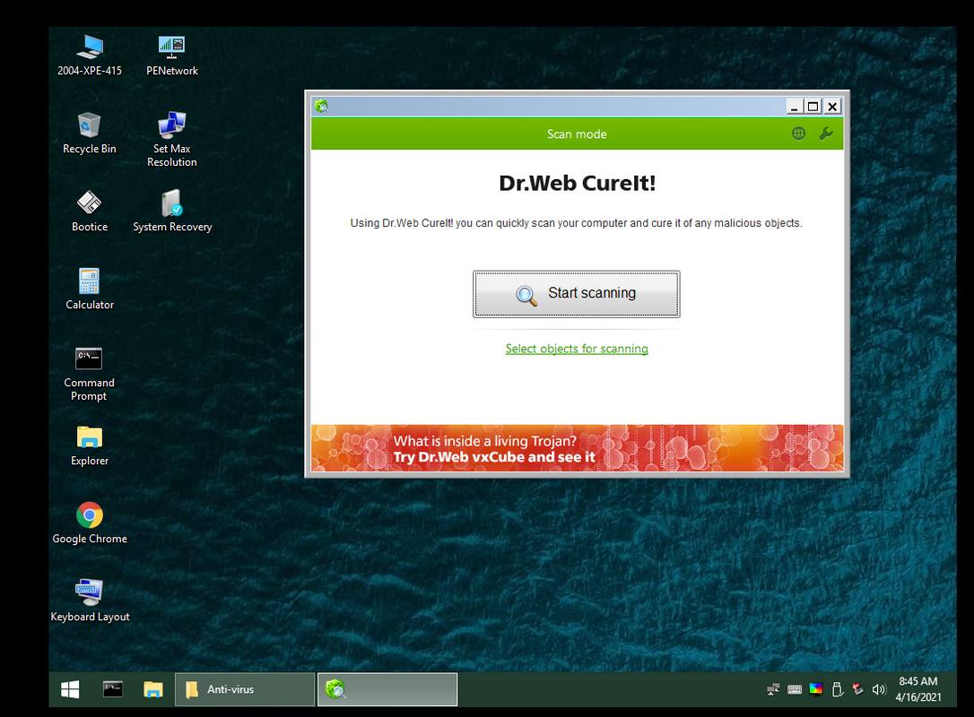

Cảm ơn cháu, như vậy thì bác không cần phải làm NetFx3 cho bản Win2004 này nữa cháu, hôm qua bác đã gửi hình vẫn chạy được DrWeb trên bản XPE đó luôn rồi. Giờ đi tìm bản cũ hơn nữa để test xem sao, bác đoán chắc từ Win2004 trở lên thì MS đã có sẵn NetFx3. Hồi lâu có bạn VuongNH tạo 2 bản PE, một là 20h2, hai là 1709, thử 20h2 thì chạy được DrWeb, sang 1709 thì không, sau đó bác có chia sẻ cách sửa, giờ thì bản 1709 của bạn đã chạy tốt với DrWeb rồi.
Bữa nay khi rỗi bác sẽ thử với 1709 xem sao, 1809 hôm qua làm bác mất rất nhiều thời gian mà kết quả không tốt chút nào.

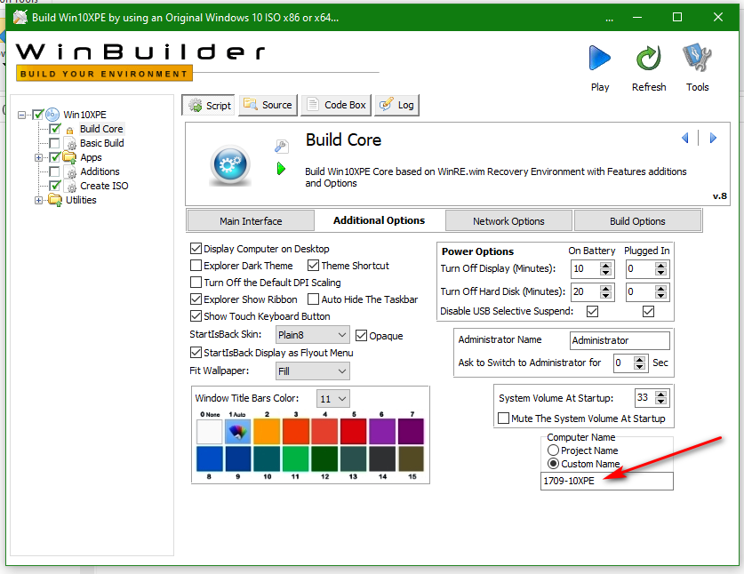

Cháu @Le Duc 287, bác làm xong rồi đây cháu, kết quả tốt đẹp với lệnh của cháu, còn bên bác thì bác quên nhấn refresh khi sửa đổi trên build, cháu sẽ thấy lỗi ở hình sau nhé. Đầu tiên bác chọn như hình với bản Win 1709:
Chỉnh lại ở Custom Name và check NetFx4 nhưng quên không nhấn Refresh vì bác sử dụng lại folder cũ build cho bản 2004 hôm qua, bác chỉ xoá folder ISO, ProgCache cũ, vì thấy khi chạy nó tự xoá phần Temp và Target:
Boot bản chưa add NetFx3 xem thử:

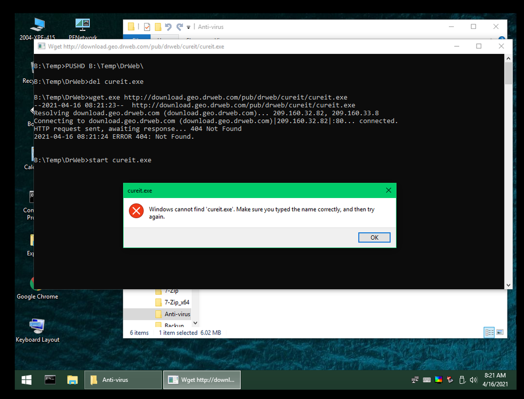

Như hình trên nó lỗi ở chổ hiện Name, nhưng nó có đầy đủ các parts của USB, không như bản 1809 ngày hôm qua, thử chạy DrWeb thì nó báo lỗi như sau:
Lỗi này có khi mình tưởng là chưa có net nhưng đã có net rồi:

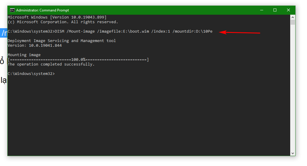

Giờ bác bắt đầu add NetFx3 vào file boot.wim với lệnh DISM của cháu,
Hình chạy lệnh, có cái ngộ là bác quên chỉnh lại part chứa 10pe là D: thay vì E: nhưng nó vẫn chạy, phần đóng khung hình chữ nhật như hình dưới:
Cả ba lệnh đều chạy thành công, chép lại boot.wim vào mục sources, boot vào lại và bác có kết quả sau:
Không còn lỗi như trước đó ở hình trên.
Kết quả:
Cảm ơn cháu đã chia sẻ và hổ trợ bác, bác sẽ viết lại chi tiết các cách thêm NetFx3 và update vào #1 hay #2 cho các bạn cùng tham khảo.

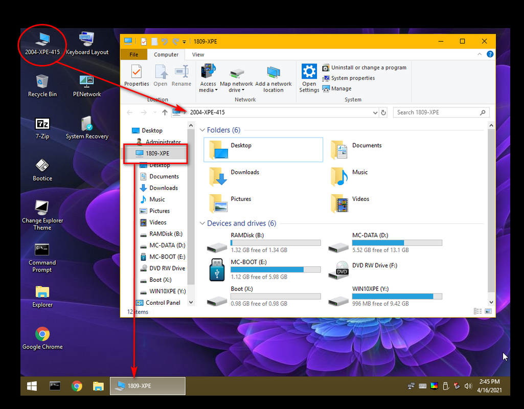

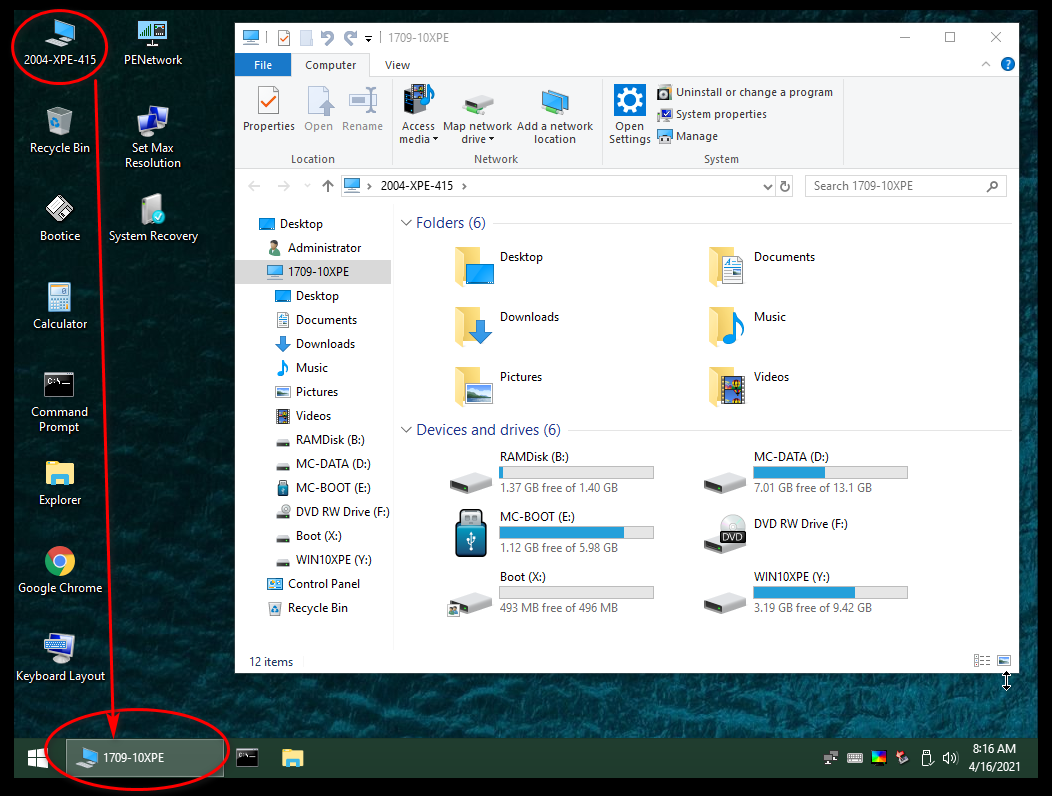

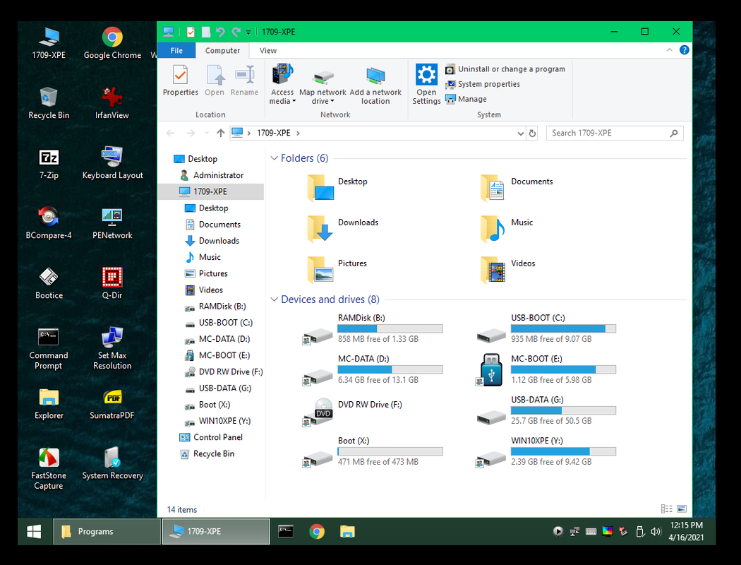

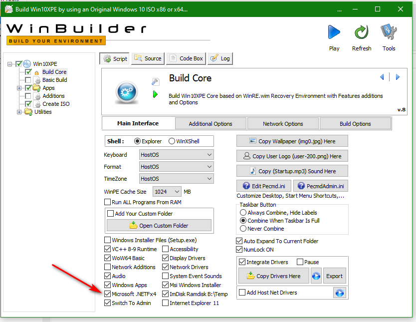

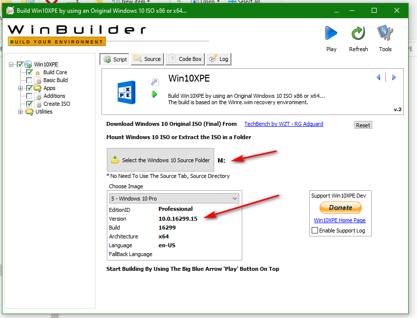

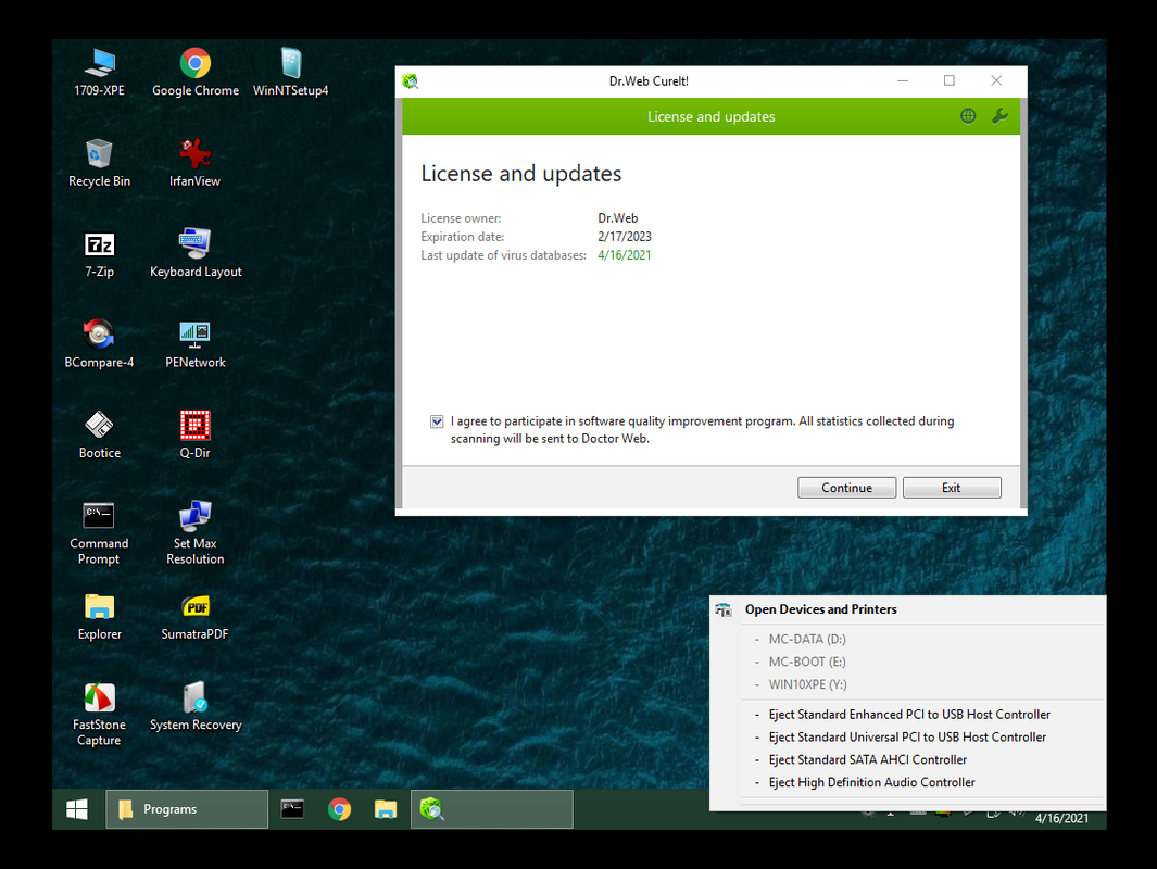

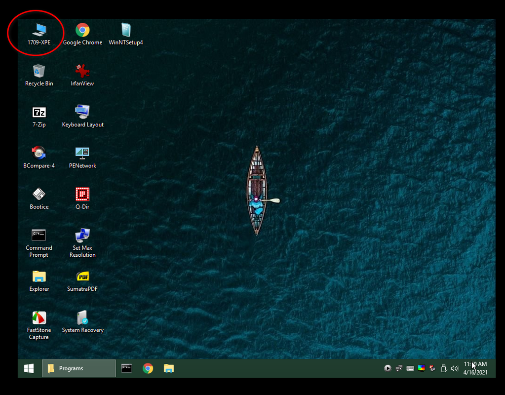

Cháu @Le Duc 287, lại có thêm tin mới đây cháu, bác làm lại XPE với bản Win1709 lần nữa, lần này bác xoá toàn bộ folder WINXPE cũ vì sau khi nhấn refresh, chạy lại thì chổ This PC nó vẫn hiện cái tên cũ là 2004-XPE-415.
Giải nén folder Win10XPE vào, cũng chọn lại từ build core như hình:
Chạy build xong, boot vào lại thì lần này mở DrWeb thành công, như vậy nó cũng không cần cái NETFx3, có x4 là OK rồi sao cháu? Bản trước bác không xoá folder WIN10XPE nên nó còn lưu tàn tích của setup cũ, có nhấn refresh cũng không ăn thua đó cháu. Giờ với folder mới này, chịu khó settings lại thì nó OK , cháu xem một số hình đây:
Gắn thêm usb khác vào nữa:
Le Duc 287
Xem phần đính kèm 22083Xem phần đính kèm 22084
Xem phần đính kèm 22085
Cháu có một số pm yêu có net 2.5 hoặc 4. Nên phải add cả vào và enable net 3.5. cháu mới build win pe bằng adk của Microsoft. Nói chung dùng lệnh là chính. Đủ dùng để cài win và backup. Chạy được Google Chrome nhg ko có tiếng khi xem video

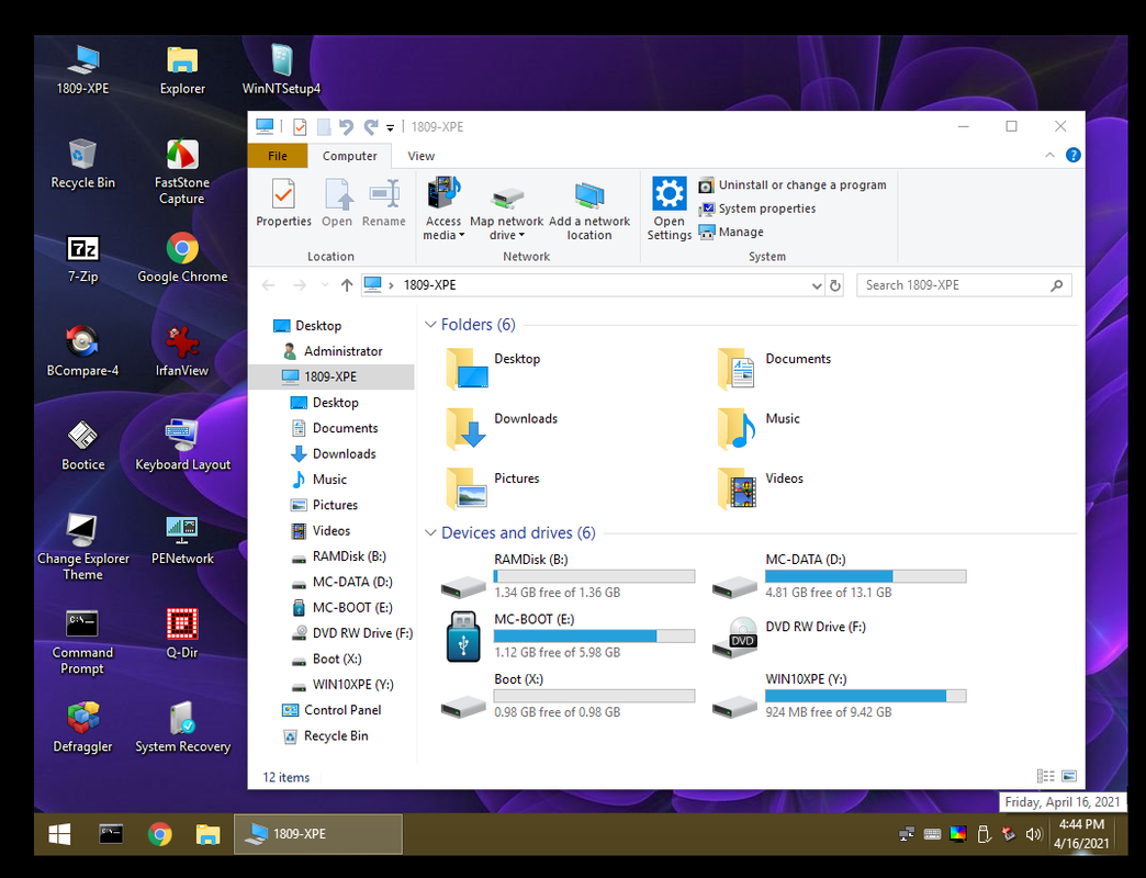

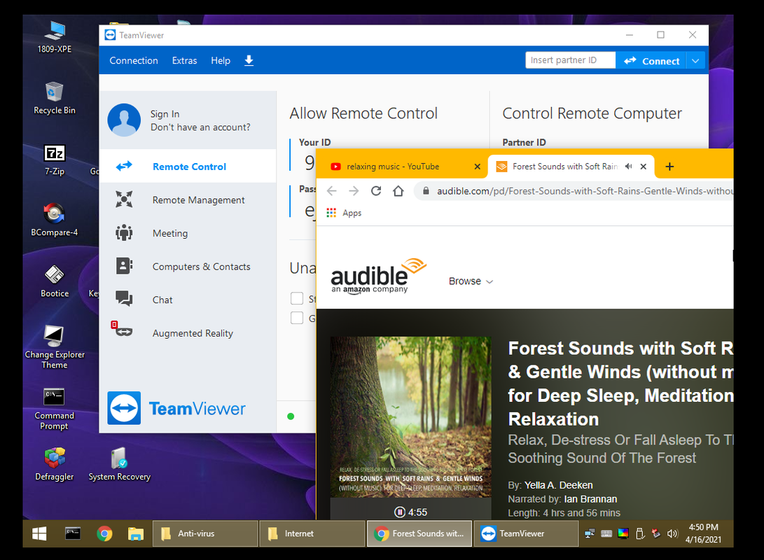

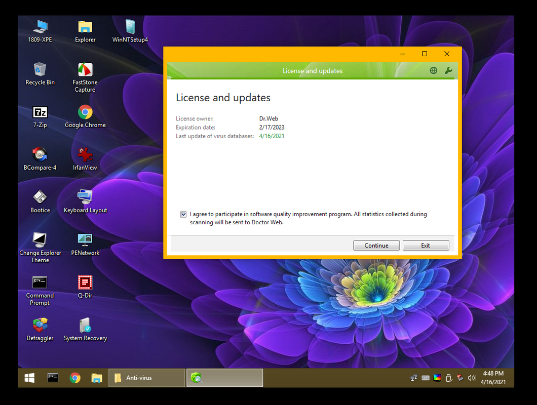

Tôi build lại bản XPE với Win 1809 đây các bạn, đây là các lựa chọn:
Kết thúc lần đầu bị lỗi như sau:
Hình trên cho thấy Computer name là của bản 2004, trong khi tôi đã chọn là 1809-XPE, trước khi làm tôi đã xoá toàn bộ folder WIN10XPE cũ, các bạn có nhớ tôi vừa làm xong bản 1709 ở các cmt trước không? Vậy thì cái tên cũ này ở đâu ra? Cái này là tận ngày hôm qua tôi đã build lại với bản 2004 sau đó xoá hết đi, hôm nay dùng bản 1709 với folder WIN10XPE vậy mà nó vẫn hiện lên mới ghê chứ?
Tàn dư của nó còn đâu đó trong máy, lần này tôi lại dùng soft clean xoá thêm đồng thời clear hết các folder Temps từ Local và Windows, chuẩn bị lại từ đầu và cuối cùng nó ra đúng ý mình mong muốn đây các bạn:
Các bạn nhớ hôm qua tôi nói gặp rắc rối với bản 1809 này, build xong thì nó không hiện các partitions, tôi nghĩ có thể là do trước đó tôi không xoá kỹ như lần này nên nó cứ lỗi chồng lên lỗi, giờ thì tốt rồi đây các bạn, vậy thì mỗi lần làm cho các bản Win khác nhau thì phải xoá sạch sẽ, lười một chút là hư sự:
Cảm ơn các bạn đã theo dõi, tôi cũng hy vọng sắp tới với các bản khác tôi cũng build thành công, chỉ khi nào tôi thấy bằng chứng cụ thể thì tôi mới tin là đúng các bạn ơi.

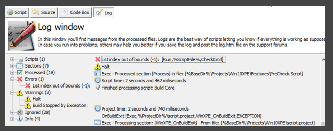

Tôi báo lại với ổng máy của bạn ram là 6GB, có thể do nguyên nhân khác, ông nói lại như vầy đây ban:
Select the "Basic Build" check box in left pane - Create New Build - copy that New ISO to Ventoy - Report Back...
Ổng nói ngắn gọn quá, tôi đang gửi hình này hỏi lại ổng đây bạn:
Giờ bạn click đại vào số #1, nút màu xanh lá mạ xem nó có chạy ra được file iso không, nếu có bạn gửi cho tôi file đó, tôi boot với Ventoy rồi gửi kết quả cho ổng xem.
Nếu mà #1 không có gì thì bạn nhấn #2 là nút Play đó xem nó có chịu chạy không nhé.
