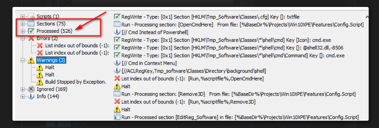

Log nó chỉ lỗi 2 cái thì chụp nguyên ảnh làm gì bác vì log nó rất dài , tôi lỡ chỉ chụp ngay cái mã lỗi thôi , vì dính 2 mã lỗi đó nên nó báo tiếp 1 mã winxpe Stop
Cái hình trên có phải là sau khi bạn chạy Basic Build nó báo log như vậy không bạn? Tôi hỏi cho chắc chắn để gửi cho họ xem, chắc nhờ bạn sửa lại thành False nên nó hiện con số nhiều hơn trước:
Hồi trước lúc bạn chưa sửa False thì ban đầu nó chạy Play như hình:
Cái hiện 2 mã lỗi 1/ ko load được Script và 1/ stop là chưa sửa còn là đúng
Cái sửa lại thành sai thì nó chạy lâu hơn load nhiều hơn và thông báo 3 mã lỗi
như ảnh mới chụp đó bác , và sửa lại thành sai thì nó tạo ra các thứ ở thư mục target gần 1GB , còn ko sửa để đúng , thì nó ko tạo được thứ gì hết , chạy 1 tí tẹo là nó ngưng ngay

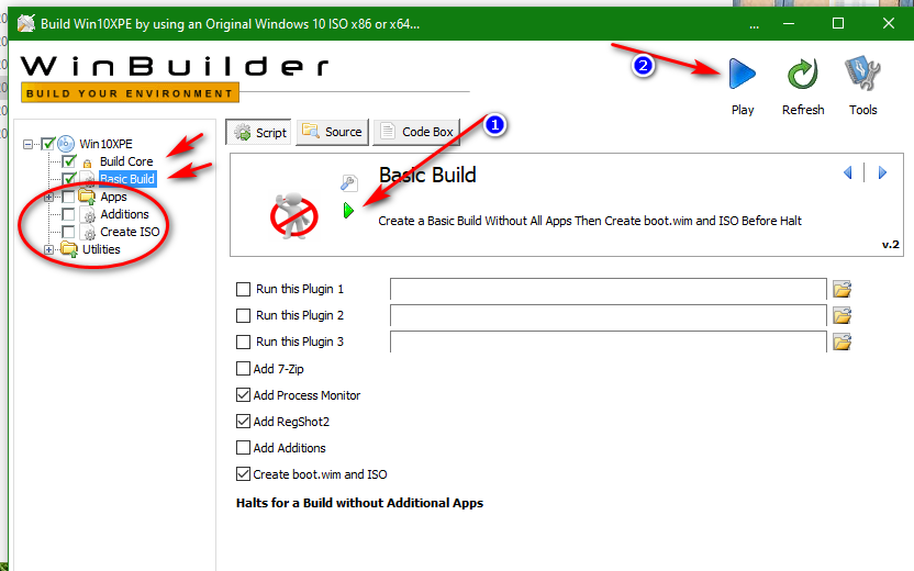

Bạn xem lại cái hình này, trong hình tôi không có check Create ISO bên trái và hình này đem hỏi họ thì họ không nói gì về thiếu cái check đó, họ nói nhấn nút Play số 2:

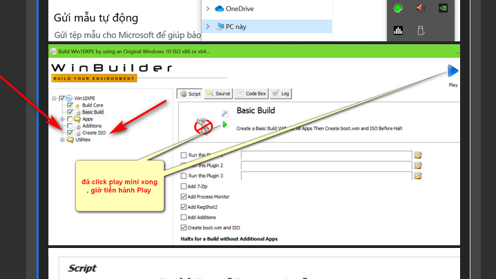

Trong khi hình bạn gửi cho tôi thì bạn đã check vào Create ISO như hình dưới dây:
Giờ bạn bỏ check chổ đó, chạy lại nút PLAY lần nữa xem sao bạn, mình ráng thử hết sức xem có cứu vãn được gì không nha bạn.

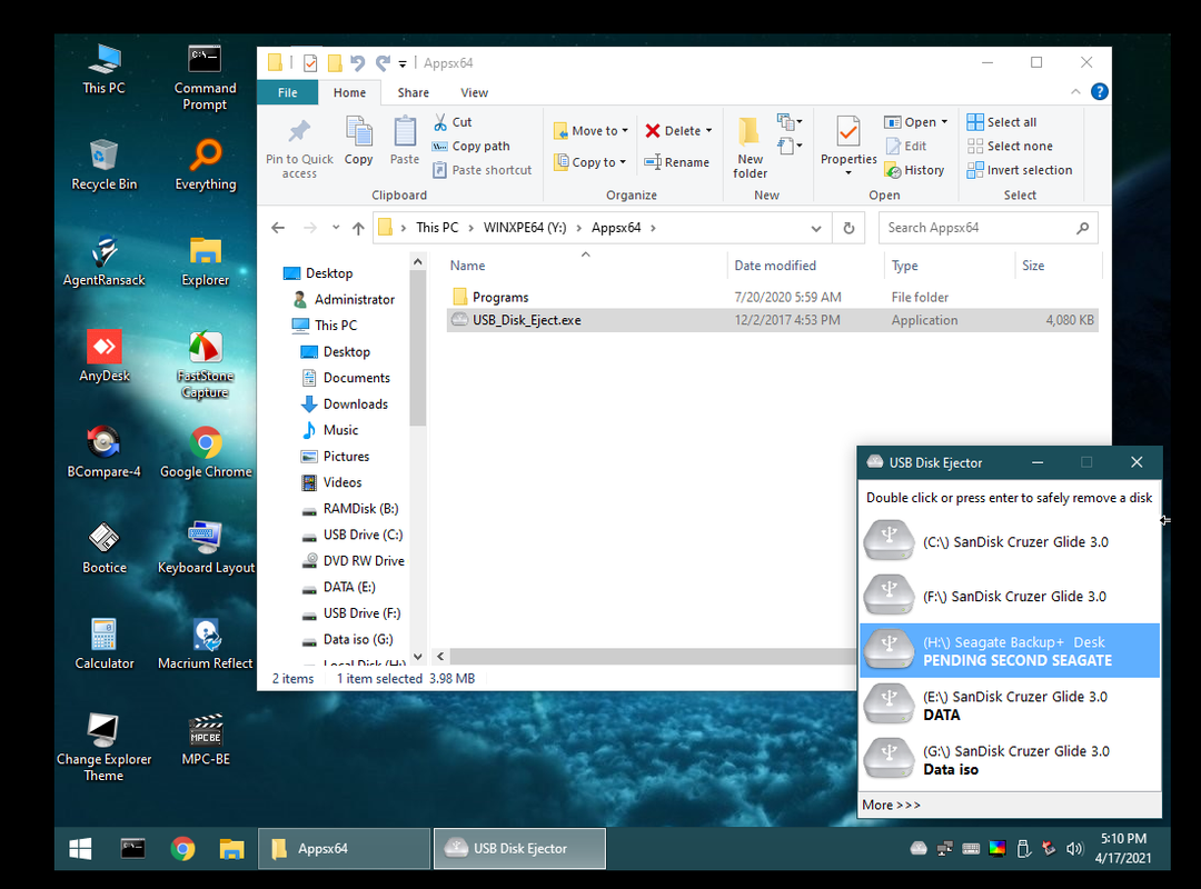

Cháu thấy mấy bản PE của các pro hay dùng, Đây bác: https://quickandeasysoftware.net/files/USBDiskEjector1.3.0.6.zip

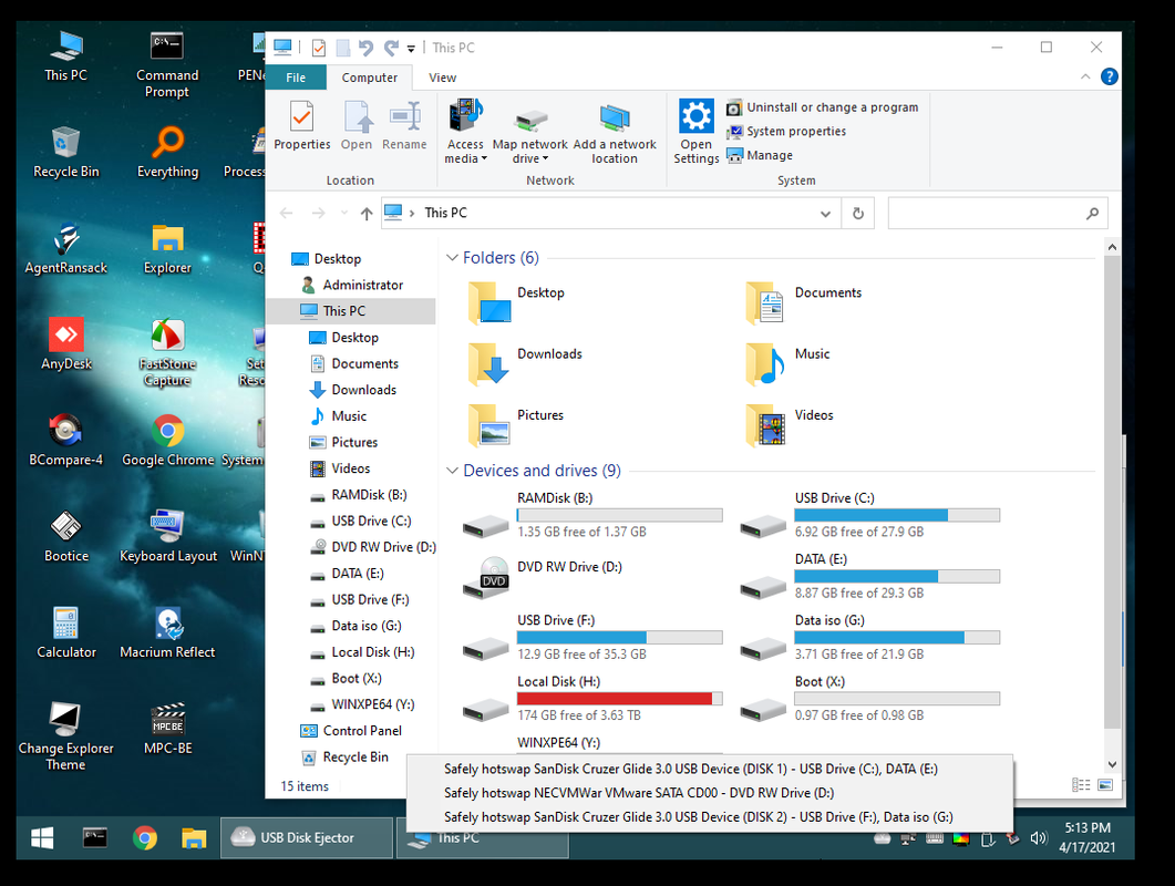

Bác đã load về trước đó từ link softpedia trước khi đọc cmt trên của cháu, bác đã test trên một bản XPE cũ, nó có hình như sau:
Còn cái hostswap thì nó như hình dưới:
Cháu thấy nó hiển thị không giống với bên bản cháu làm, đây là test trên máy ảo nên cháu còn thấy cái khung chữ nhật của hostswap, nếu đem sang máy thật thì cái khung này nó dàn rộng ra hết bề ngang phía dưới của màn hình, thật là bất tiện đó cháu. Giờ cháu giới thiệu cho bác cái tools mới này thì tốt quá, cảm ơn cháu nhiều nhé.
