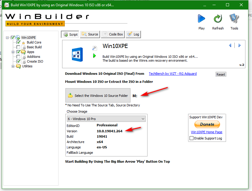

Tôi đã thực hành build lại bản 10XPE với bản Win2004 đã add thêm Net Framework x3 theo góp ý của bạn @tvhoang152, dĩ nhiên tôi phải dùng folder 10XPE mới, chưa chạy build lần nào và không dùng thêm dữ liệu của @trungminh, như vậy mới biết được kết quả chính xác của nó, kết quả đã thành công với DrWeb rồi các bạn ơi, sau đây là một số hình ảnh minh hoạ.
Khi đã add NFW vào bộ cài thì tôi chọn thẳng vào ổ M:, không phải tạo folder nữa như hình:
Lần này tôi không chạy lần đầu với nút Play, tôi làm tiếp các bước sau:

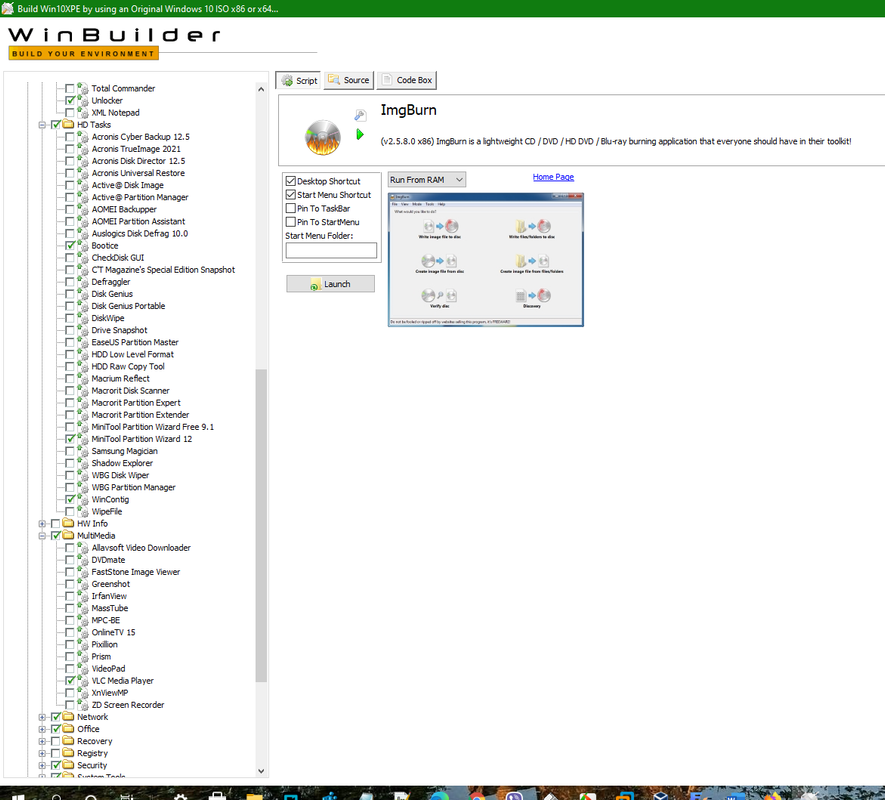

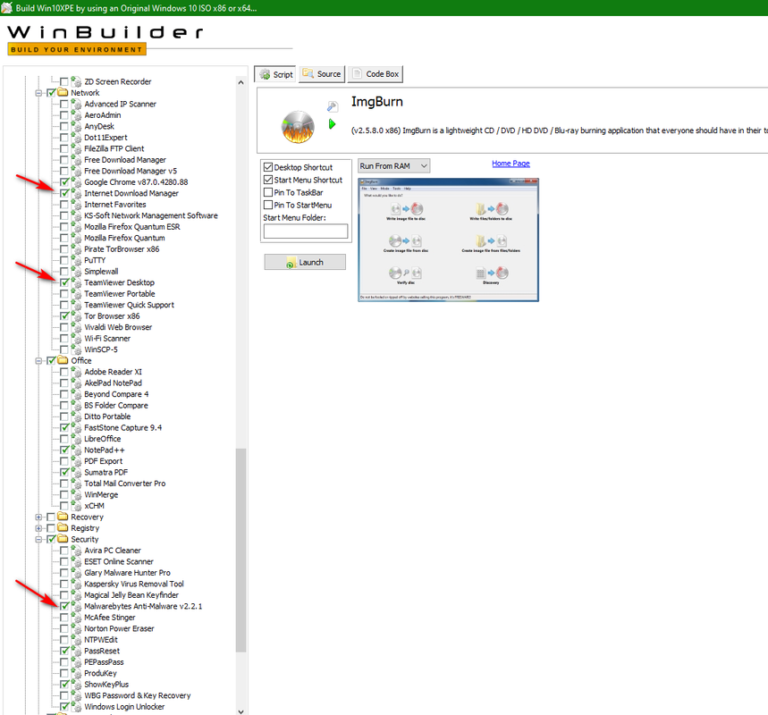

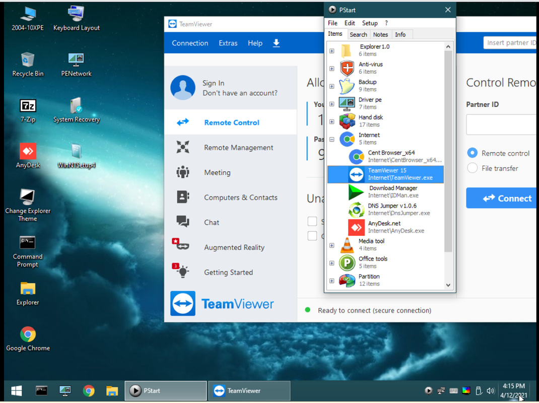

Chọn thêm một số apps: 7z, WinNTsetup, Google Chrome, Any desk ví dụ như hình:
Tôi cứ bị chặn vụ 10 tấm hình, đã dùng thử web anh.im nhưng từ hôm qua tới giờ bị lỗi 2, 3 lần, dùng chi lau panh thì lúc này không còn chèn vào đây được nữa, còn nhiều hình lắm nhưng thôi giờ tôi post hình kết quả cho các bạn xem luôn:
Ở hình trên vì không dùng dữ liệu của @trungminh nên không có một số icon trên desktop và không mount được apps nhưng tôi vẫn có thể mở các ứng dụng từ 7z với Apps của @trungminh.
Tôi chụp thêm hình dùng Apps cũ của @hoanchien, lần này thì tôi mount lên được Pstart menu:

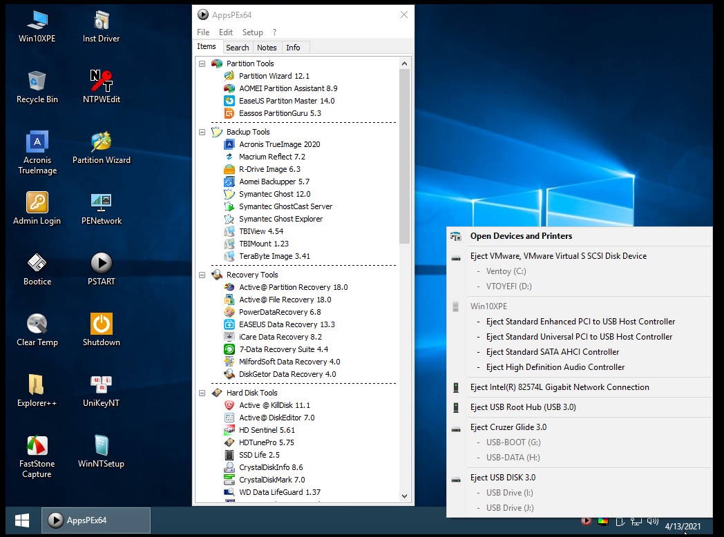

Bác làm thử lại với bản 2004 và chọn thêm Hotswap từ đây:
Chạy build lại và kết quả trên máy ảo như sau:
Hình trên của bác nó không giống như hình của ông Kyhi ở forum đó, khung hình chữ nhật trên máy ảo còn nhỏ một chút, nếu đem sang máy thật Legacy không có VGA thì cái khung đó nó dài rộng ra chiếm hết bề ngang phía dưới.
Cài thêm Apps này thì mình eject được cái ổ external HDD hay là usb gắn ngoài, chứ còn của Wi10 thì chịu thua như hình:

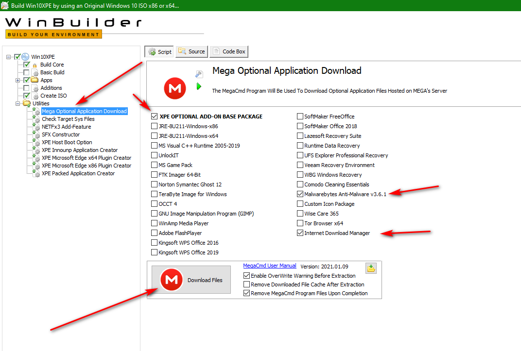

Đọc từ XPE forum tôi thấy họ có thêm mấy cái này cũng hay đây các bạn, muốn có thêm Apps thì vào chổ này download về:
Nhớ phải chọn XPE OPTIONALADD-ON BASE PACKAGE, còn mấy cái khác tuỳ ý bạn nhưng tôi đã thử cái Softmaker Office 2018 rồi, nó chỉ là trial, còn Terabyte thì nó hỏi key, Malwarebytes thì nó load về version cũ hơn không phải 3.6.1 như trong hình, tôi cũng chọn thử vài cái để xem nó chạy ra sau, khi chạy nó sẽ có vài thông báo Overwrite, các bạn cứ chọn yes.

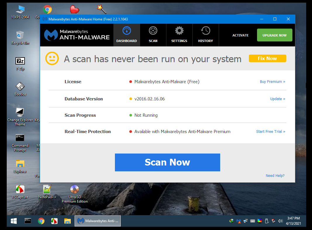

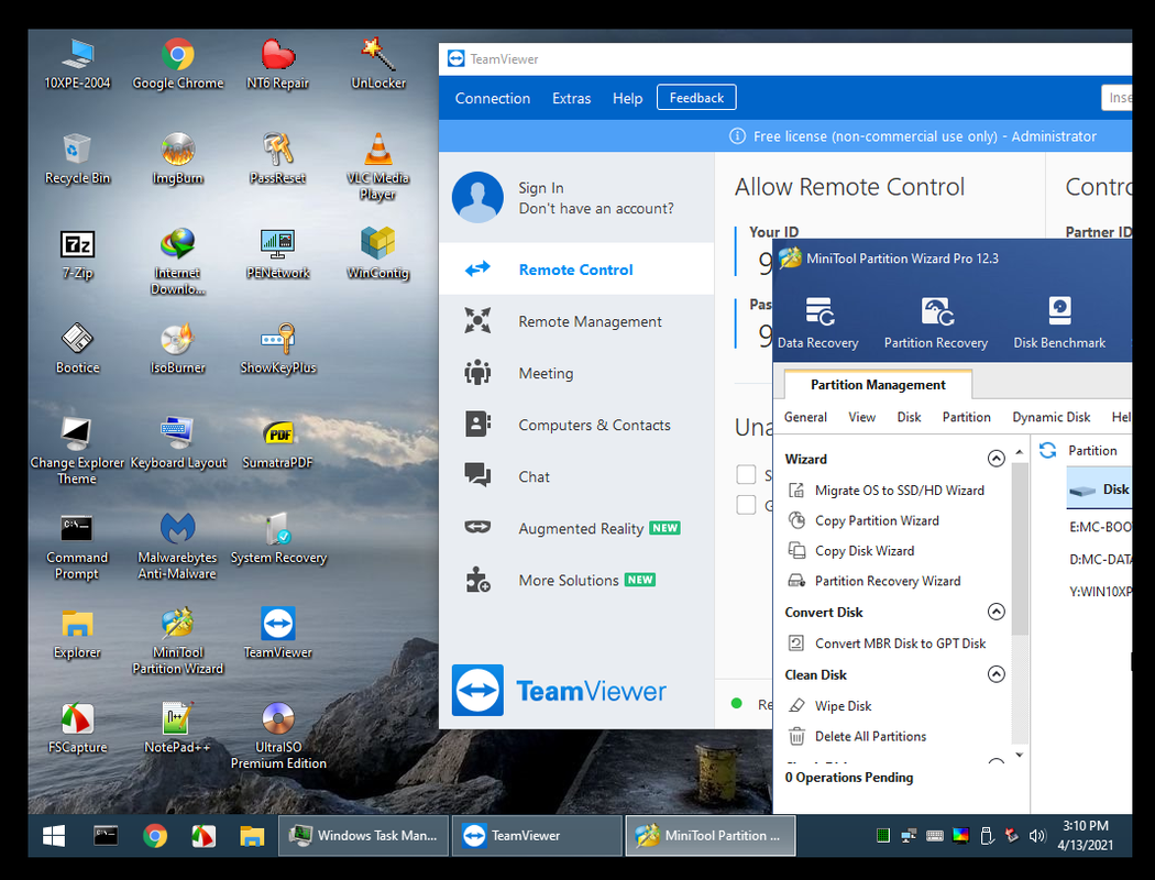

Sau khi nó chạy xong các bạn xem mấy hình dưới đây, có phải nó có nhiều Apps hơn không? Tôi cũng chỉ chọn thêm một số coi nó hiệu quả thế nào thôi các bạn, có cái chạy được có cái báo lỗi:

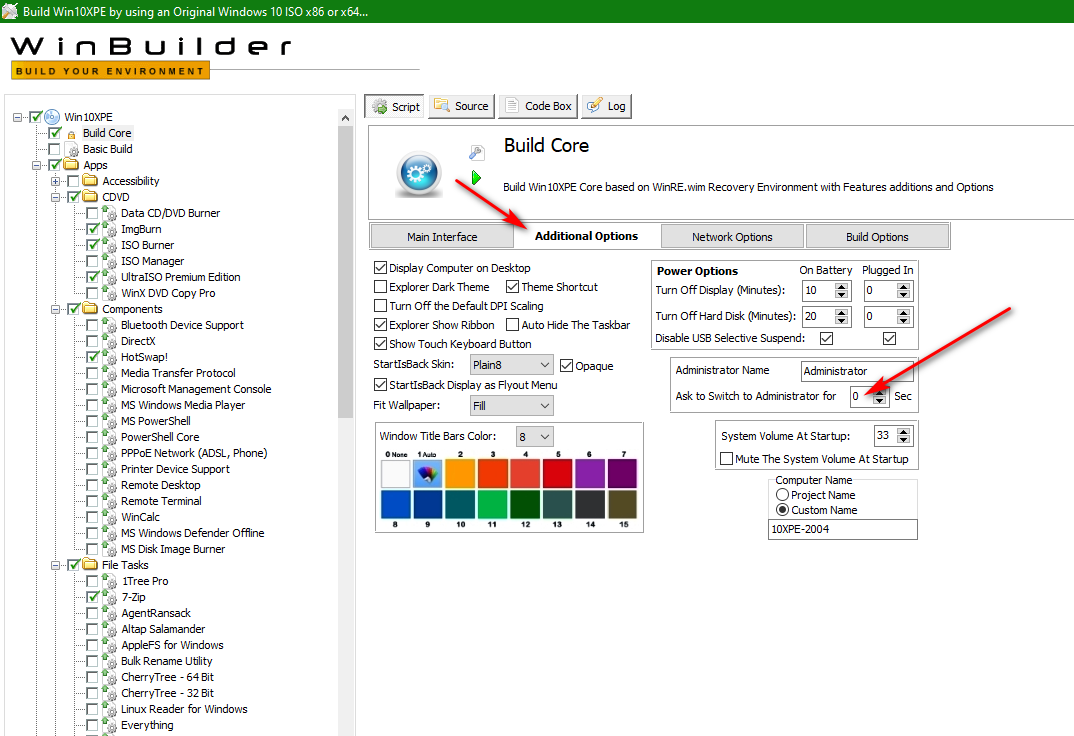

Ở hình dưới này các bạn chọn 0 thì khi boot vào nó tự dộng chuyển sang Admin, dĩ nhiên là các bạn phải chọn Switch to Admin từ giao diện trước đó: ( Main Interface )

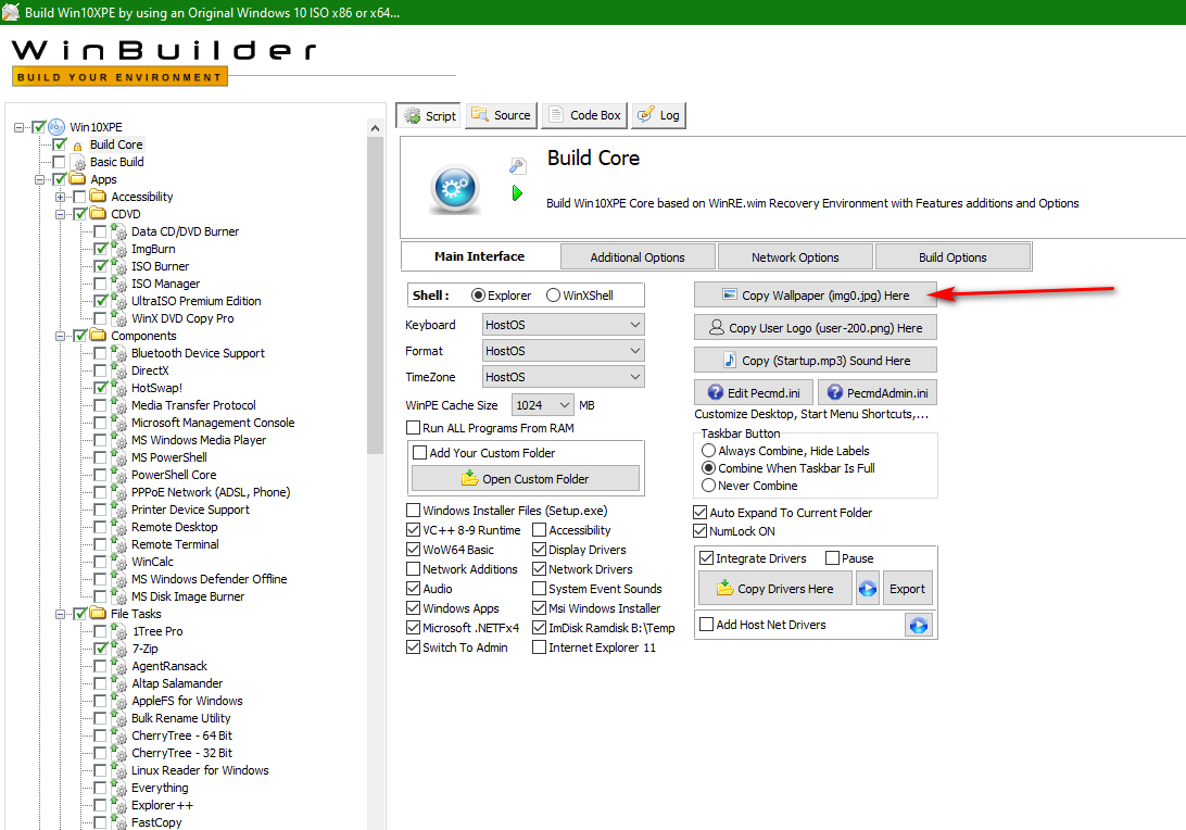

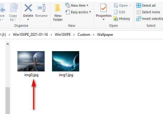

Hình dưới này thì bạn thay Wallpaper từ chổ này:
Chọn đúng size: 1024x768 và đổi tên thành img0.jpg là được.

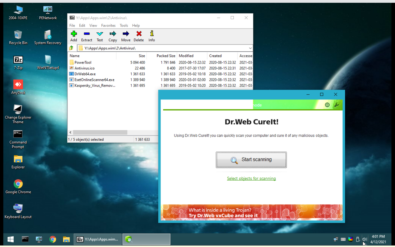

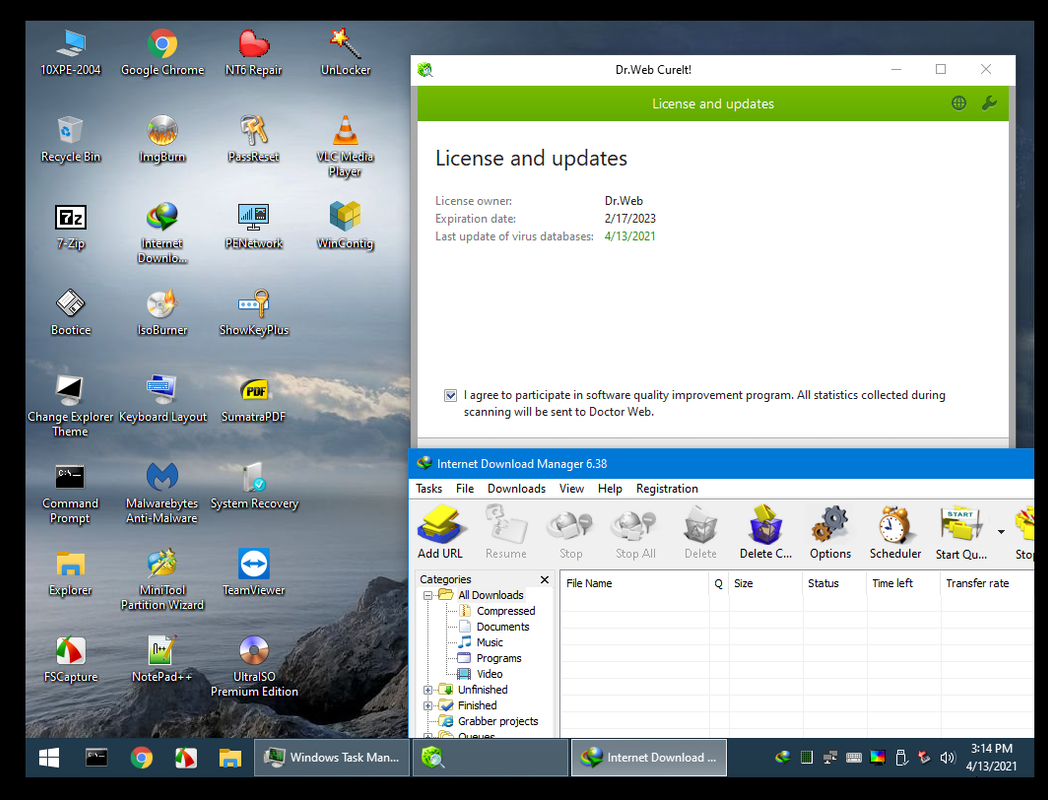

Hình sau khi chạy nút PLAY , test usb trên máy ảo:
Hai apps trên tôi đã chọn từ Apps của Win10XPE, IDM cũng lấy từ đó còn DrWeb thì tôi lấy từ apps bên ngoài:
