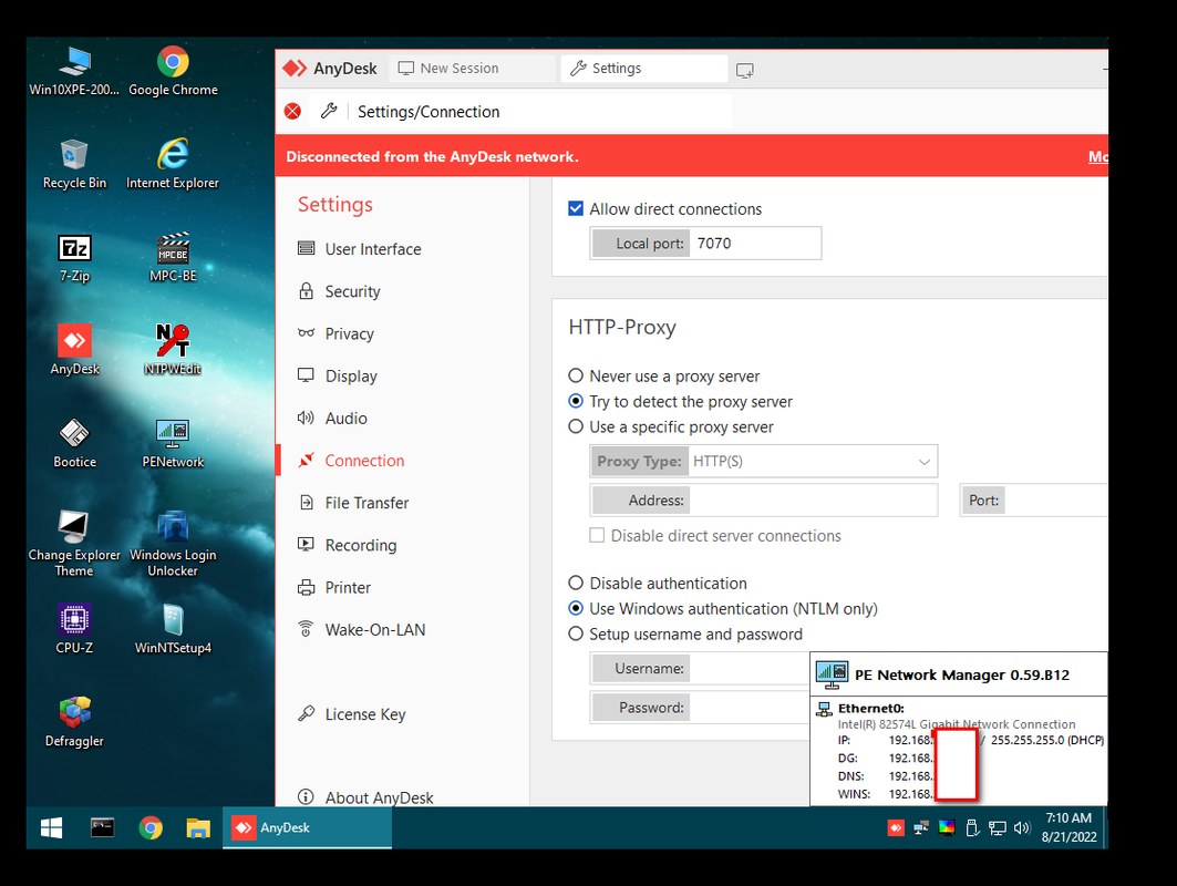

Bác thử đổi DNS trong WinPE xem nó hiện ID không

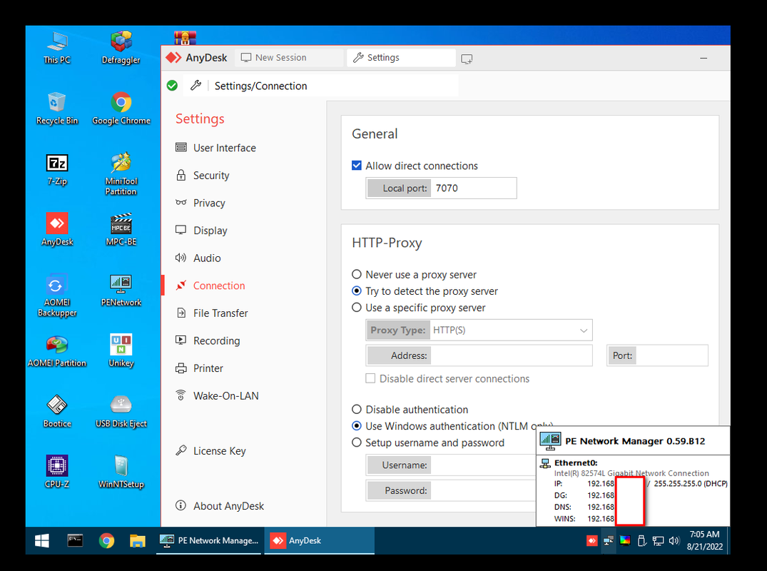

Bác không biết cách đổi DNS cháu ơi, bác xem phần settings của 2 bản đều giống y nhau đó cháu:
Vì bảo mật nên bác đóng khung trắng nhưng nơi đó cả hai bản đều giống nhau y hệt, bác nhớ các bản PE khác boot vào nó cũng hiện giống như vậy và vẫn có ID cho AnyDesk.

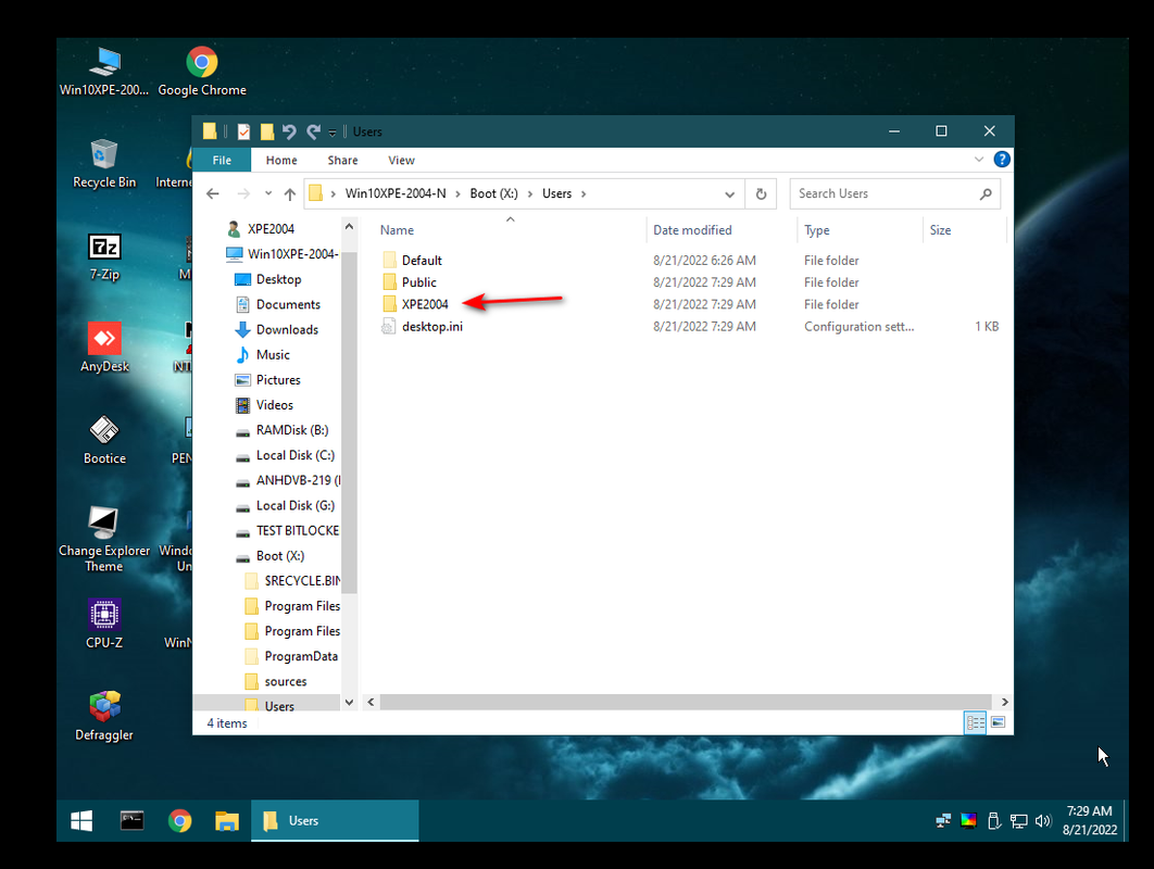

Đây là Form chính của e và e cũng chỉ đổi tên Username mỗi chỗ đó bác ạ.Xem phần đính kèm 36628

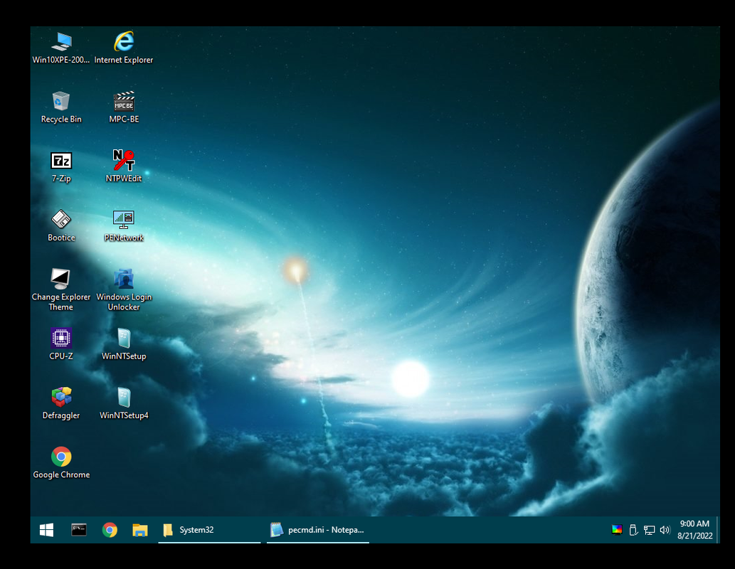

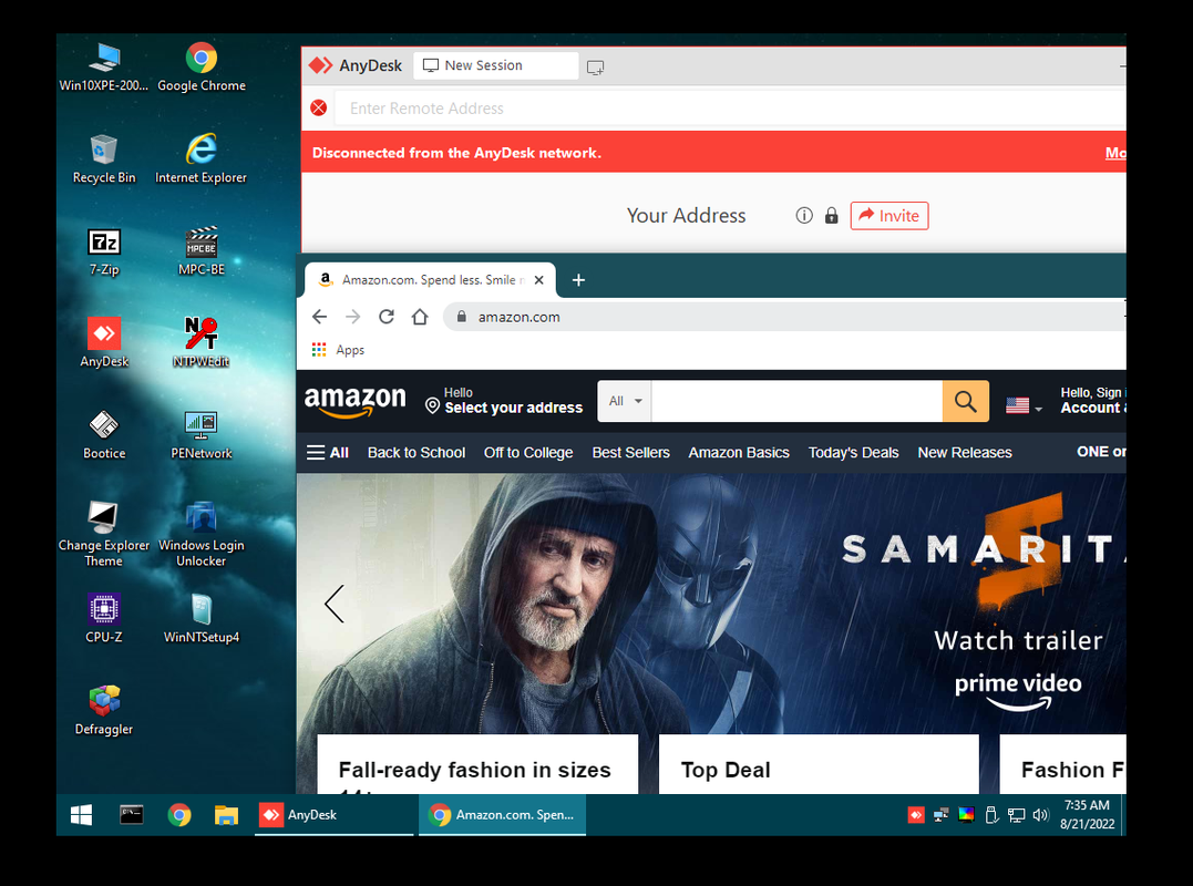

Tôi đã làm theo hướng dẫn của bạn, chép 2 files pecmd và pecmdAdmin về, chỉnh sửa lại trong đó và chỉnh lại theo các hình trên của bạn, sau khi build lại thì tôi đã thấy kết quả tốt như các hình dưới:
Cảm ơn bạn nhé và tôi còn thắc mắc ở chổ chép các file khác vào nơi đâu vậy bạn? Về AnyDesk thì án binh bất động, đang chờ sự hổ trợ của các bạn Pro:

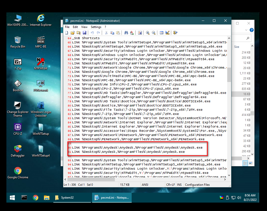

Dạ cháu hướng dẫn bác làm thử công ạ
Bác vào theo đường dẫn (Win10XPE_2021-10-27\Win10XPE\Custom\x64\AdditionalFiles\Program Files) tạo thư mục Anydesk sau đó Copy file AnyDesk.exe vào
Tiếp bác tạo link ra desktop và Programs (tìm đến file Pecmd.ini) đường dẫn
LINK %Programs%\Anydesk\Anydesk,%ProgramFiles%\Anydesk\Anydesk.exe
LINK %Desktop%\Anydesk,%ProgramFiles%\Anydesk\Anydesk.exe

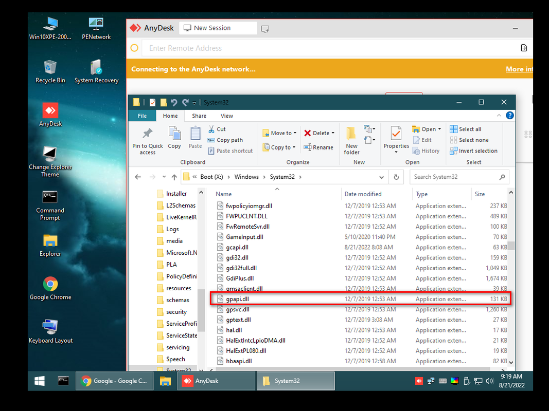

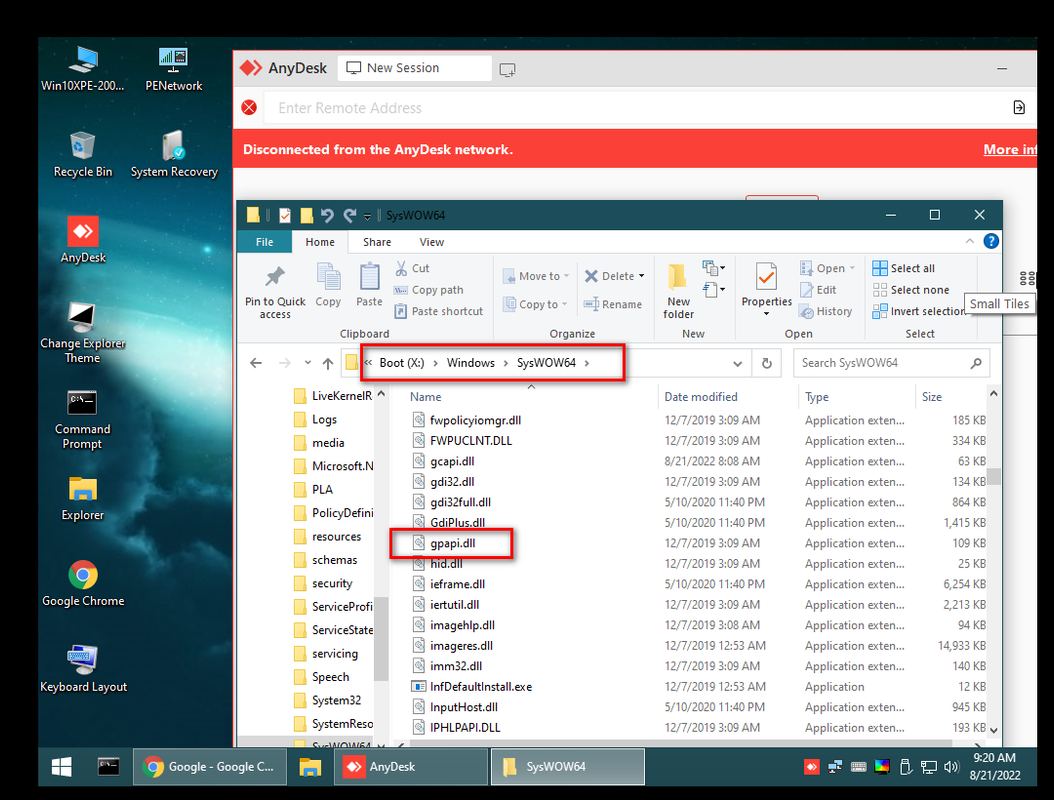

E check thì ở cả 2 bản có ID và không có ID đều báo lỗi download file gcapi.dll nên nhận định ko phải do nó.
Bác @Hoang Duch2 thử tải và copy file .dll này bỏ vào system32 + syswow64 trong winpe xem được ko ạ

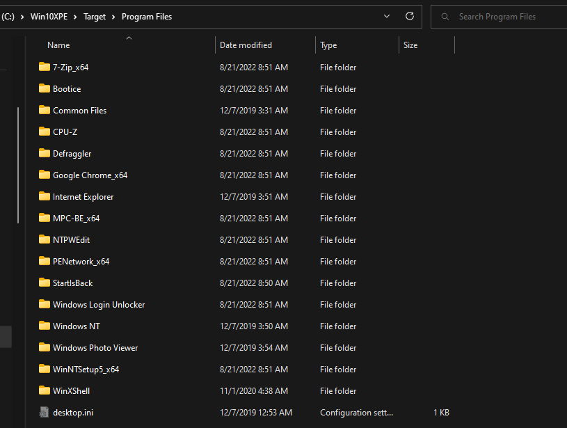

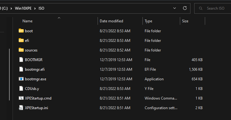

@hoanchien, chắc bác làm sai gì rồi cháu, khi build thì bác không chọn AnyDesk từ Apps và làm các thao tác theo hướng dẫn của cháu, boot vào thì như các hình sau:
Check lại folder Target không thấy có AnyDesk:
Check lại từ ISO không có folder Programs:
Khả năng không nhận dạng được file và k copy vào trong thưc mục của Program bác ạ, bác chọn tích vào và làm tương tự với yêu cầu của Apps trên winbuild xem đc k bác
Bác chép file theo yêu cầu của cháu vào bản ISO khác với bản đang thực hành theo @hoanchien, nó vẫn chưa có ID cháu ơi:
Bác chỉnh từ boot.wim và UltraISO đó cháu, không phải mở ra rồi chép ngay trên WinPE đâu.
