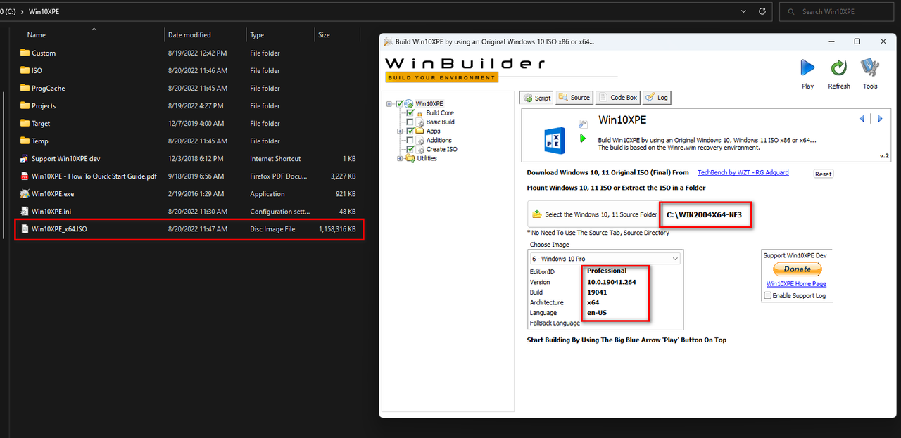

Bạn xem một số hình sau đây:

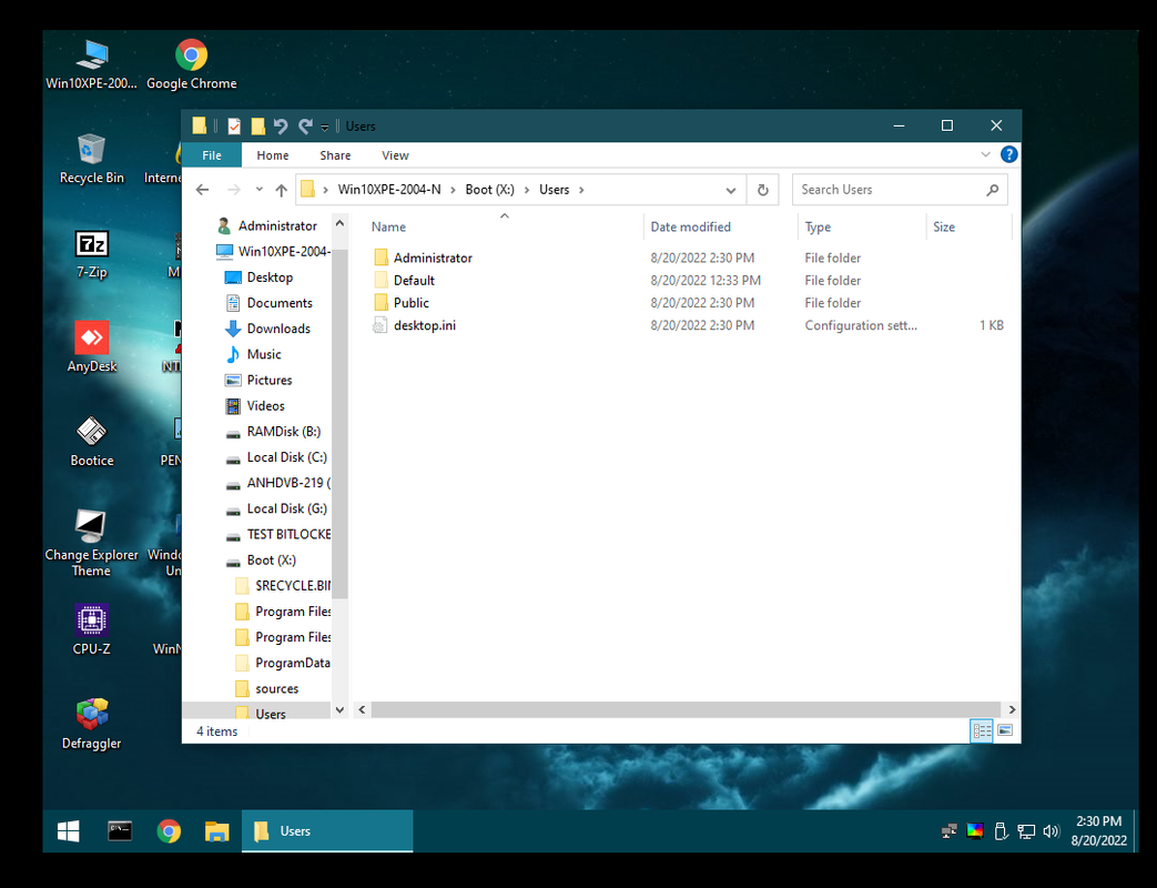

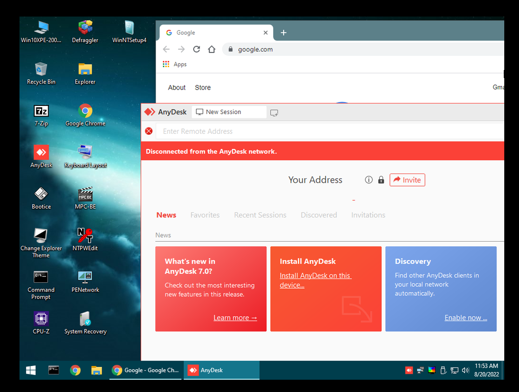

Khi nhấn Launch trên Windows thì nó có ID như hình dưới:

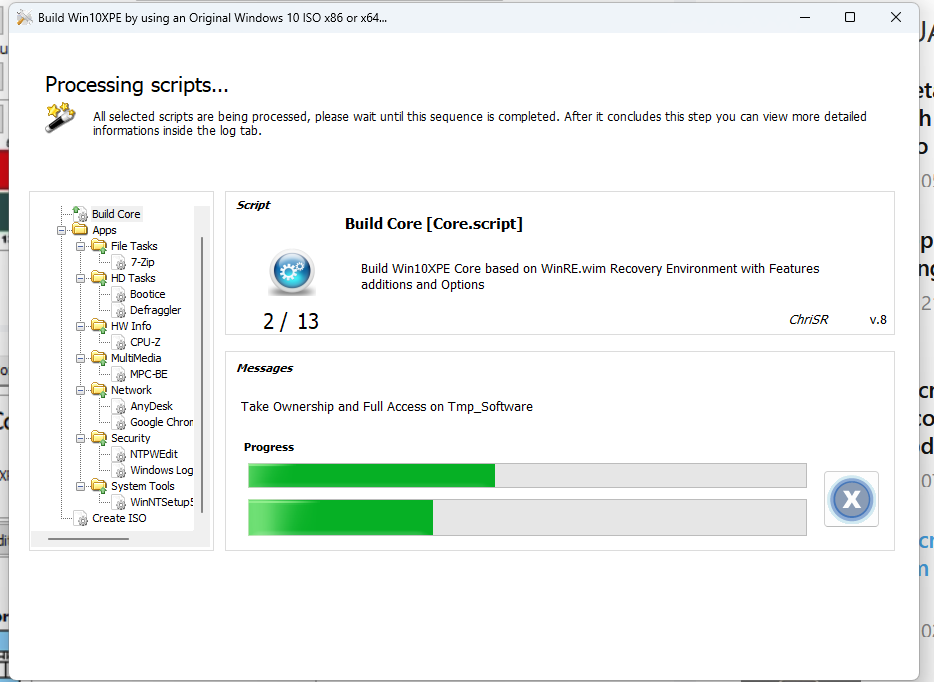

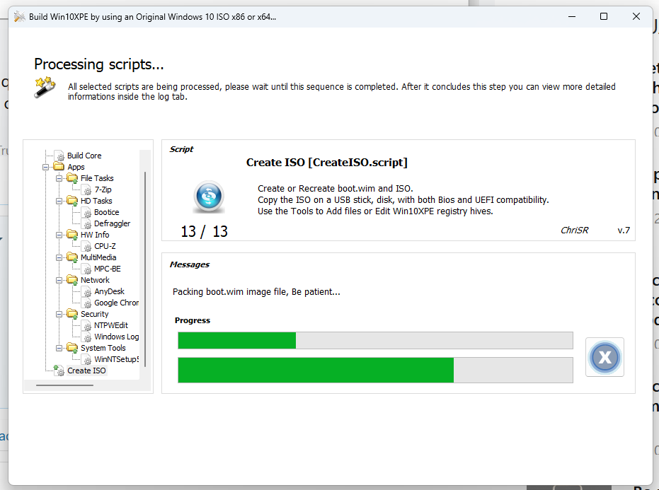

Tôi làm tiếp bước số 3, thấy có giao diện add script cho AnyDesk. Sau khi build xong mở lại phần Programs thì không thấy có folder AnyDesk như hình:

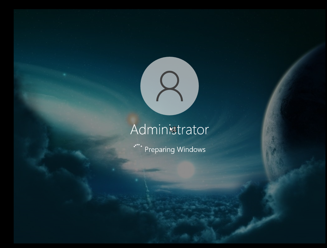

Boot vào tôi có các hình sau:

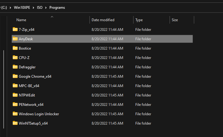

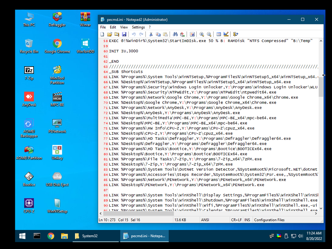

Tôi xem lại bản của bạn thì vẫn có AnyDesk từ Programs như hình dưới:

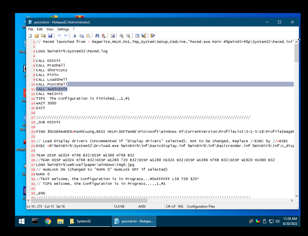

Và đây là nội dung fiile Pecmd.ini của e ạ:
// Pecmd launched from : RegWrite,HKLM,0x1,Tmp_System\Setup,CmdLine,"Pecmd.exe Main #$pWindir#$p\System32\Pecmd.ini"
LOGS %WinDir%\System32\Pecmd.log
CALL OSInit
CALL PreShell
CALL Shortcuts
CALL PinTo
CALL LoadShell
CALL PostShell
CALL AudioInit
CALL NetInit
TIPS The Configuration is Finished.,,1,#1
WAIT 3000
EXIT

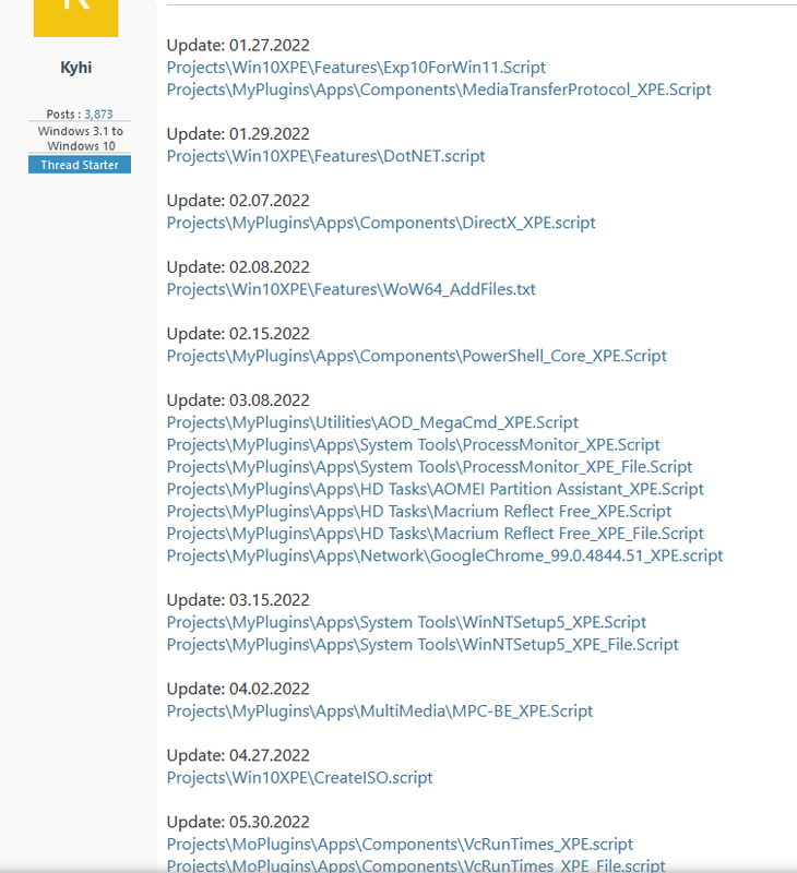

Hôm qua bác có vào forum Win10XPE, download và update một số Script như hình nhưng vẫn không ăn thua:
CALL OSInit
CALL PreShell
CALL Shortcuts
CALL PinTo
CALL LoadShell
CALL PostShell
CALL AudioInit
CALL NetInit
WAIT 3000
EXIT
_SUB OSInit
FIND $%USERNAME%=Administrator,REGI HKLM\SOFTWARE\Microsoft\Windows NT\CurrentVersion\ProfileList\S-1-5-18\ProfileImagePath=X:\Users\Administrator
// Load Display drivers (Uncommented if "Display drivers" selected). Not to be changed, Replace //EXEC by //=EXEC
//EXEC =@!%WinDir%\System32\Drvload.exe %WinDir%\inf\basicdisplay.inf %WinDir%\inf\basicrender.inf %WinDir%\inf\c_display.inf %WinDir%\inf\display.inf %WinDir%\inf\displayoverride.inf
TEAM DISP W1024 H768 B32|DISP W1366 H768 B32
//TEAM DISP W1024 H768 B32|DISP W1280 720 B32|DISP W1280 H1024 B32|DISP W1366 H768 B32|DISP W1920 H1080 B32
// NumLock ON (changed to "NUMK 0" NumLock OFF if selected)
NUMK 1
//TEXT Welcome, the Configuration is in Progress...#0xFFFFFF L59 T39 $20*
// TIPS Welcome, the Configuration is in Progress...,,1,#1
_END
_SUB PreShell
// winpeshl.ini with [LaunchApps] wpeinit.exe
EXEC %WinDir%\System32\winpeshl.exe
// LetterSwap
//EXEC =!%WinDir%\System32\LetterSwap.exe /auto /bootdrive Y:\CDUsb.y /Log %Temp%\LetterSwap.log
EXEC =!%WinDir%\System32\LetterSwap.exe /auto /SetLetter Y:\CDUsb.y /Log %Temp%\LetterSwap.log
// Fix Screen resolution and Show Desktop. NoWait Hide
EXEC !%WinDir%\System32\FixScreen.exe
// Load and install oem* drivers in background before shell
EXEC @!%WinDir%\System32\pnputil.exe /add-driver %WinDir%\inf\oem*.inf /install
// Load Users Drivers from Y before shell in background (Uncommented By User Option)
//EXEC @!%WinDir%\System32\pnputil.exe /add-driver Y:\Drivers\*.inf /subdirs
// Load external Autorun.cmd or PecmdStartup.ini to run program, Install external drivers, keyboard,...
IFEX Y:\XPEStartup.ini,LOAD Y:\XPEStartup.ini
IFEX Y:\XPEStartup.cmd,EXEC Y:\XPEStartup.cmd
// Install ImDisk Ramdisk in background (Uncommented if "Imdisk ramdisk" selected). Not to be changed, Replace //EXEC by //=EXEC
//EXEC @!%WinDir%\System32\StartImDIsk.exe 50 % B: RAMDisk "NTFS Compressed" "B:\Temp"
INIT IU,3000
_END
_SUB Shortcuts
LINK %Programs%\System Tools\WinXShell\Display Settings,%ProgramFiles%\WinXShell\WinXShell.exe,-ui -jcfg wxsUI\UI_Resolution.zip,%ProgramFiles%\WinXShell\wxsUI\display.ico
LINK %Programs%\System Tools\WinXShell\Shutdown,%ProgramFiles%\WinXShell\WinXShell.exe,-ui -jcfg wxsUI\UI_Shutdown.zip\full.jcfg,%ProgramFiles%\WinXShell\wxsUI\Power.ico
LINK %Programs%\System Tools\WinXShell\Wifi,%ProgramFiles%\WinXShell\WinXShell.exe,-ui -jcfg wxsUI\UI_WIFI.zip\main.jcfg -theme dark,%ProgramFiles%\WinXShell\wxsUI\wifi.ico
LINK %Programs%\System Tools\WinXShell\Calendar,%ProgramFiles%\WinXShell\WinXShell.exe,-ui -jcfg wxsUI\UI_Calendar.zip\calendar.jcfg,%ProgramFiles%\WinXShell\wxsUI\Calendar.ico
LINK %Programs%\System Tools\WinXShell\SystemInfo,%ProgramFiles%\WinXShell\WinXShell.exe,-ui -jcfg wxsUI\UI_SystemInfo.zip,%ProgramFiles%\WinXShell\wxsUI\MyPC.ico
LINK %Programs%\System Tools\WinXShell\Volume,%ProgramFiles%\WinXShell\WinXShell.exe,-ui -jcfg wxsUI\UI_Volume.zip\main.jcfg,%ProgramFiles%\WinXShell\wxsUI\Volume.ico
LINK %Programs%\System Tools\WinXShell\Settings,%ProgramFiles%\WinXShell\WinXShell.exe,-ui -jcfg wxsUI\UI_Settings.zip,%ProgramFiles%\WinXShell\wxsUI\settings.ico
//WinXShell.exe -ui -jcfg wxsUI\UI_Launcher.zip -theme dark
//LINK %Desktop%\Keyboard Layout,%WinDir%\System32\KeyboardLayout.cmd,,%WinDir%\System32\shell32.dll#173
LINK %Programs%\Keyboard Layout,%WinDir%\System32\KeyboardLayout.cmd,,%WinDir%\System32\shell32.dll#173
// Change Explorer Theme shortcuts (Uncommented if "Theme Shortcut" selected). Not to be changed, Replace //LINK by //=LINK
//LINK %Desktop%\Change Explorer Theme,%WinDir%\system32\hiderun.exe,%WinDir%\System32\SwitchTheme.cmd,%WinDir%\System32\shell32.dll#174
//LINK %Programs%\System Tools\Change Explorer Theme,%WinDir%\system32\hiderun.exe,%WinDir%\System32\SwitchTheme.cmd,%WinDir%\System32\shell32.dll#174
LINK %Programs%\File Tasks\Explorer,%WinDir%\Explorer.exe
LINK %Programs%\Explorer,%WinDir%\Explorer.exe
//LINK %Desktop%\Explorer,%WinDir%\Explorer.exe
LINK %Desktop%\Unikey,X:\Program Files\unikey43RC5.exe
LINK %Programs%\Unikey,X:\Program Files\unikey43RC5.exe
LINK %Desktop%\WinRAR 6.01,X:\Program Files\Winrar 6.01.exe
LINK %Programs%\WinRAR 6.01,X:\Program Files\Winrar 6.01.exe
LINK %Desktop%\WinToHDD,X:\Program Files\WinToHDDPortable.exe
LINK %Programs%\WinToHDD,X:\Program Files\WinToHDDPortable.exe
LINK %Desktop%\AOMEI Backupper,X:\Program Files\Backupper_RU.exe
LINK %Programs%\AOMEI Backupper,X:\Program Files\Backupper_RU.exe
LINK %Desktop%\AOMEI Partition,X:\Program Files\AOMEI Partition.exe
LINK %Programs%\AOMEI Partition,X:\Program Files\AOMEI Partition.exe
LINK %Desktop%\MiniTool Partition,X:\Program Files\Partition Wizard 10.exe
LINK %Programs%\MiniTool Partition,X:\Program Files\Partition Wizard 10.exe
LINK %Desktop%\USB Disk Eject,X:\Program Files\USB Disk Eject.exe
LINK %Programs%\USB Disk Eject,X:\Program Files\USB Disk Eject.exe
LINK %Programs%\Registry\Regedit,%WinDir%\regedit.exe
LINK %Desktop%\Windows Installer,%SystemDrive%\setup.exe
LINK %Programs%\System Tools\Windows Installer,%SystemDrive%\setup.exe
LINK %Programs%\Administrative Tools\Computer Management,%WinDir%\System32\compmgmt.msc
LINK %Programs%\Administrative Tools\Device Manager,%WinDir%\System32\devmgmt.msc
LINK %Programs%\Administrative Tools\Disk Management,%WinDir%\System32\diskmgmt.msc
LINK %Programs%\Administrative Tools\Services,%WinDir%\System32\services.msc
//LINK %Desktop%\Command Prompt,%WinDir%\System32\cmd.exe
LINK %Programs%\System Tools\Command Prompt,%WinDir%\System32\cmd.exe
LINK %Programs%\System Tools\Regedit,%WinDir%\regedit.exe
// ImDisk Virtual Drive Management Shortcut (Uncommented if "Imdisk ramdisk" selected). Not to be changed, Replace //LINK by //=LINK
//LINK %Programs%\System Tools\ImDisk Virtual Drive Management,%WinDir%\System32\imdisk.cpl,,%WinDir%\System32\imdisk.cpl#-1
LINK %Programs%\Accessibility\Magnify,%WinDir%\System32\magnify.exe
// OSK,mspaint,WordPad,PhotoViewer,SnippingTool shortcuts (Uncommented if "Windows Apps" selected). Not to be changed, Replace //LINK by //=LINK
//LINK %Programs%\Accessibility\OSK,%WinDir%\System32\OSK.exe
//LINK %Programs%\Accessories\MSPaint,%WinDir%\System32\mspaint.exe
//LINK %Programs%\Accessories\WordPad,%ProgramFiles%\windows nt\accessories\WordPad.exe
//LINK %Programs%\Accessories\PhotoViewer,%WinDir%\Web\Wallpaper\Windows\img0.jpg
//LINK %Programs%\Accessories\SnippingTool,%WinDir%\System32\SnippingTool.exe
LINK %Programs%\HW Info\MSinfo32,%WinDir%\System32\msinfo32.exe
//LINK %Desktop%\System Recovery,%SystemDrive%\sources\recovery\recenv.exe
LINK %Programs%\System Tools\System Recovery,%SystemDrive%\sources\recovery\recenv.exe
LINK %Programs%\Network\Enable Firewall,%WinDir%\System32\EnableFirewall.cmd,,%WinDir%\System32\shell32.dll#135
LINK %Programs%\Network\Disable Firewall,%WinDir%\System32\DisableFirewall.cmd,,%WinDir%\System32\shell32.dll#135
LINK %Programs%\Network\Initialize Network,%WinDir%\System32\InitializeNetwork.cmd,,%WinDir%\System32\shell32.dll#164
_END
_SUB PinTo
//PINT xxx.exe,StartMenu (does not work with SIB)
// Examples here. It is done with PinUtil, see the section below
//PINT %WinDir%\System32\cmd.exe,TaskBand
//PINT %Programs%\Explorer.lnk,TaskBand
//PINT %ProgramFiles%\Q-Dir\Q-Dir.exe,TaskBand
_END
_SUB LoadShell
//EXEC Y:\Programs\ProcessMonitor\Procmon64.exe
// Enable ctfmon: Alternative User Input Text Input Processor (TIP) (Uncommented for Chinese and Korean windows source). Not to be changed, Replace //EXEC by //=EXEC
//EXEC %WinDir%\System32\ctfmon.exe
KILL explorer.exe
SHEL %WinDir%\explorer.exe
//SHEL %ProgramFiles%\WinXShell\WinXShell.exe -winpe
_END
_SUB PostShell
LOGO
// EXEC = Wait, @background, ! Hide. ex: EXEC =WaitNoHide.cmd, EXEC @!=WaitHide.cmd, EXEC NoWaitNoHide.cmd, EXEC @!NoWaitHide.cmd
// Hide start menu Startup folders
EXEC !%WinDir%\System32\attrib.exe +s +h "X:\ProgramData\Microsoft\Windows\Start Menu\Programs\Startup"
EXEC !%WinDir%\System32\attrib.exe +s +h "X:\Users\Default\AppData\Roaming\Microsoft\Windows\Start Menu\Programs\Startup"
// Remove desktop.ini
IFEX %Desktop%\desktop.ini,FILE %Desktop%\desktop.ini
IFEX X:\Users\Default\Desktop\desktop.ini,FILE X:\Users\Default\Desktop\desktop.ini
IFEX X:\Users\Public\Desktop\desktop.ini,FILE X:\Users\Public\Desktop\desktop.ini
IFEX X:\Users\Administrator\Desktop\desktop.ini,FILE X:\Users\Administrator\Desktop\desktop.ini
// Load drivers
DEVI %WinDir%\inf\battery.inf
//DEVI %WinDir%\inf\usbport.inf
// PinUtil must be Launched after Explorer. To bypass Windows restrictions, use symbolic links for programs on Y: removable drive
IFEX B:\,IFEX Y:\Programs\,EXEC =@%WinDir%\System32\Cmd.exe /C Mklink /D B:\Programs Y:\Programs
EXEC %WinDir%\System32\PinUtil.exe Config %Windir%\System32\Pecmd.ini
// Show OSK TabletMode Button (Uncommented if "Show Touch Keyboard Button" enabled). Not to be changed, Replace //LINK by //=LINK
//EXEC %WinDir%\System32\OskTray.exe
_END
_SUB AudioInit
//SERV -wait Audiosrv (audio service already started)
// Install HDAudio driver sound cards
DEVI %WinDir%\inf\hdaudio.inf
WAIT 250
// Adjust the volume (windows default 67%) ex: 65535*33% = 21626 (Uncommented if mute is not selected). Volume changed according to "System Volume At Startup" interface value
//EXEC=!%WinDir%\System32\nircmd.exe setsysvolume 21626
// Play Startup sound (Commented if mute is selected)
EXEC @!%WinDir%\System32\mpg123.exe -q %SystemRoot%\Media\startup.mp3
// Start NonVisual Desktop Access after Audio (Uncommented By NVDA Plugin)
//EXEC @!%WinDir%\System32\NVDA_Startup.cmd
_END
_SUB NetInit
// Load Network drivers at startup
EXEC =@!%WinDir%\System32\Drvload.exe %WinDir%\inf\athw8x.inf %WinDir%\inf\netathr10x.inf %WinDir%\inf\netathrx.inf %WinDir%\inf\netbc63a.inf %WinDir%\inf\netbc64.inf %WinDir%\inf\netrtwlane.inf %WinDir%\inf\netrtwlane_13.inf %WinDir%\inf\netrtwlanu.inf %WinDir%\inf\netwbw02.inf %WinDir%\inf\netwew00.inf %WinDir%\inf\netwew01.inf %WinDir%\inf\netwlan92de.inf %WinDir%\inf\netwlv64.inf %WinDir%\inf\netwns64.inf %WinDir%\inf\netwsw00.inf %WinDir%\inf\netwtw02.inf %WinDir%\inf\netwtw04.inf %WinDir%\inf\netwtw06.inf
EXEC !=SetWG.exe WORKGROUP
EXEC @!%WinDir%\System32\Net.exe Start Wlansvc
EXEC @!%WinDir%\System32\Net.exe Start WinHttpAutoProxySvc
// Launch PENetwork
EXEC %ProgramFiles%\PENetwork\PENetwork.exe
// Remote Desktop Server Connect (Uncommented By RDC Plugin)
//EXEC @!%WinDir%\System32\mstsc.exe /v:
_END
[PinUtil]
StartMenu0=%WinDir%\Explorer.exe
TaskBar0=%SystemRoot%\System32\cmd.exe
TaskBar9=%SystemRoot%\Explorer.exe

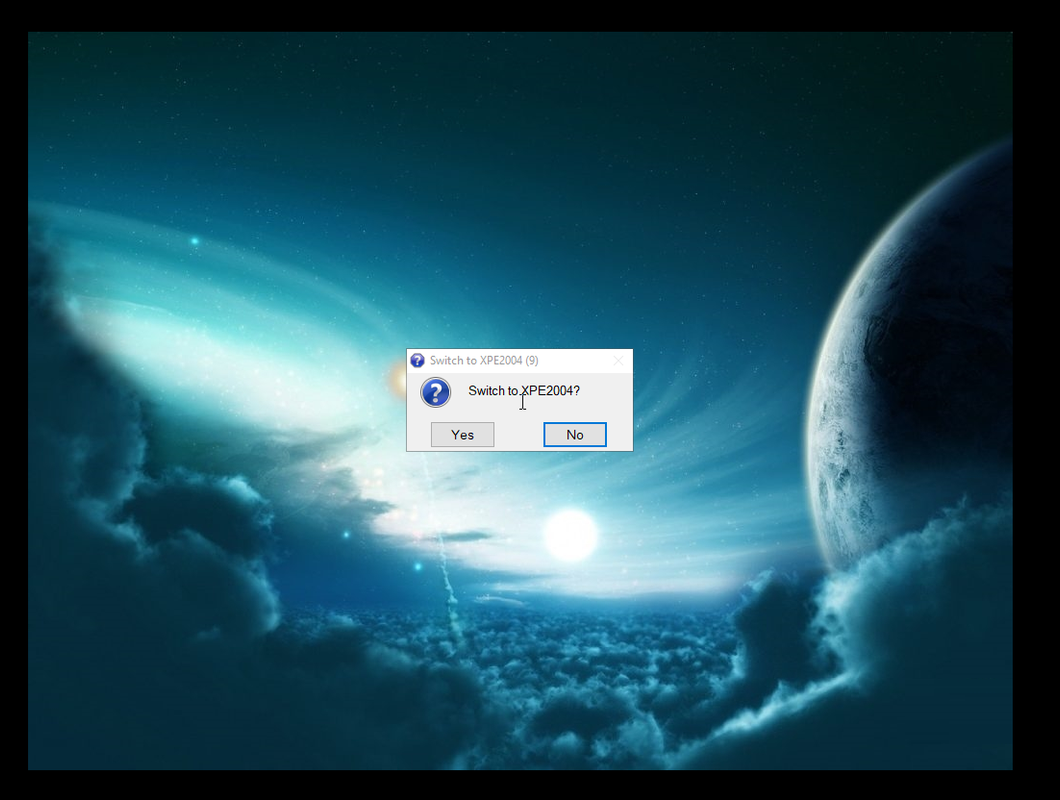

Khi tôi boot vào bản của bạn, check lại file pecmd.ini thì thấy nó hơi khác với bản trên hình của bạn, có phải là vì mình boot vào nên nó khác không bạn?
@stevencuong, tôi đang build theo cách của bạn đây, khi nào xong tôi sẽ post hình tiếp:
Bản Win 2004 này thì hôm qua tôi đã làm thêm thao tác adding NetFramework 3 rồi đó bạn, bên bạn làm thì không cần có nó phải không?
Boot vào máy ảo từ ISO:
Vẫn chưa có kết quả tốt và tôi chỉ làm theo hình ảnh của bạn, chưa có edit file pecmd.ini như bạn gửi bên trên, giờ tôi sẽ build lại với phần đính kèm file pecmd.ini xem có khác không bạn nhé.
stevencuong
Vậy giờ tôi lấy luôn file pecmd.ini từ bản của bạn, chép vào và build xem nó có hiện lên ID không nhé.
vâng bác thử xem nếu ko dc ibox e qua gmail [email protected] e gửi ultra bác qua máy e test xem sao
@stevencuong tôi có thử chép 2 files pecmd.ini và pecmdAdmin.ini của bạn vào thay thế, chỉnh sửa lại tên của bạn thành XPE2004, lúc boot vào thì nó có hiện phần Switch to XPE2004 nhưng rồi nó vẫn hiên là ADMINISTRATOR, bạn chia sẻ cách làm sao mà nó hiện ở user là tên bạn như hình dưới, bên tôi user vẫn là Administrator:
Còn việc vào máy bạn để check thì tôi thấy không cần thiết, bạn cứ hướng dẫn cho tôi thêm ở trên này, nếu tôi làm thành công thì tôi cảm ơn bạn nhiều lắm.
Lần build cuối cùng tôi cũng chọn thêm MS C+ từ Apps nhưng rồi cũng chẳng thấy gì thay đổi cả.
Một số hình ảnh:
Hình dưới này khác với bản của bạn, nó phải hiện là XPE2004 mới đúng:
