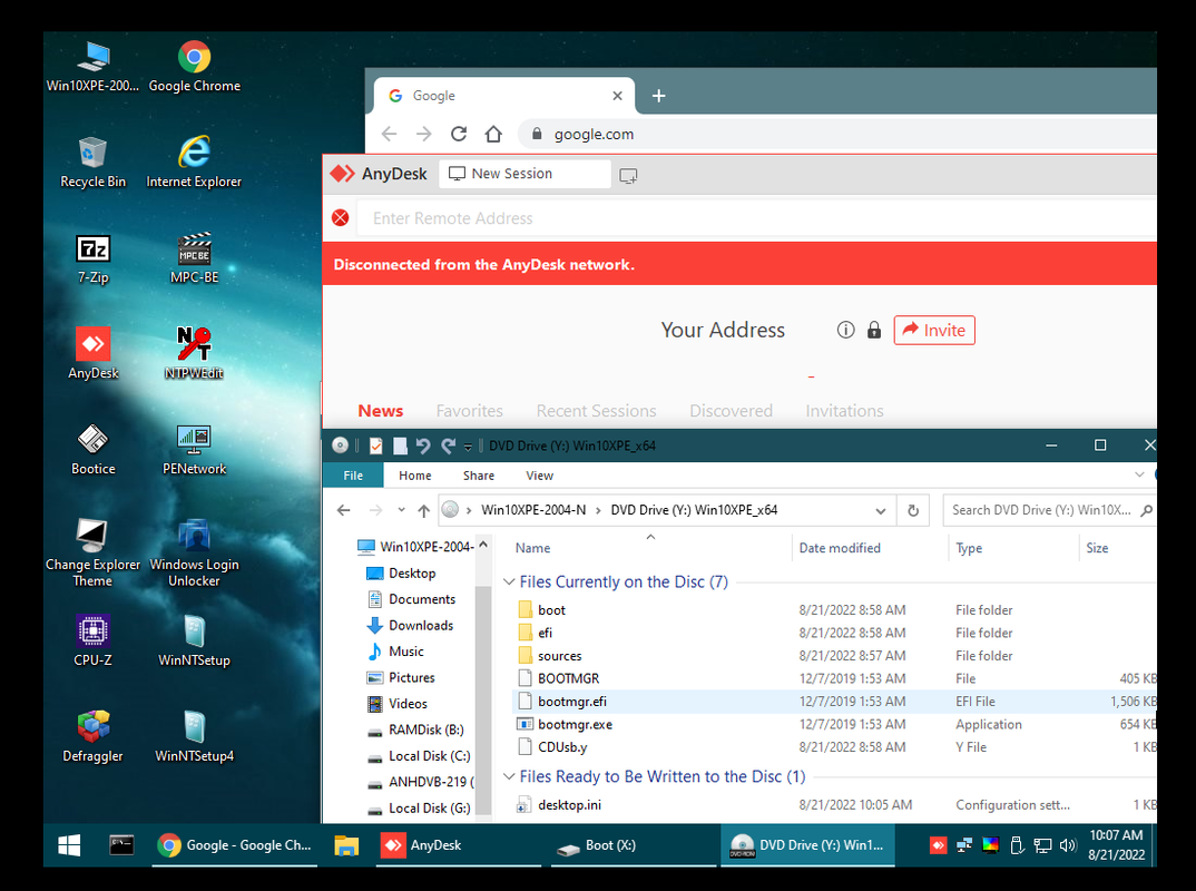

Tôi mở AnyDesk từ chổ khác thì nó chạy được như hình đây bạn:
Còn về Ultraviewer thì hôm trước tôi thử chạy từ PE trên 2 máy Desktop và laptop, thử chọn transfer files thì nó bị lỗi đó bạn, máy bị đơ luôn, thử đi thư lại nhiều lần vẫn thế. Tôi chưa có thử với bản ở hình trên, tôi thấy AnyDesk cho transfer files rất là nhanh gọn.

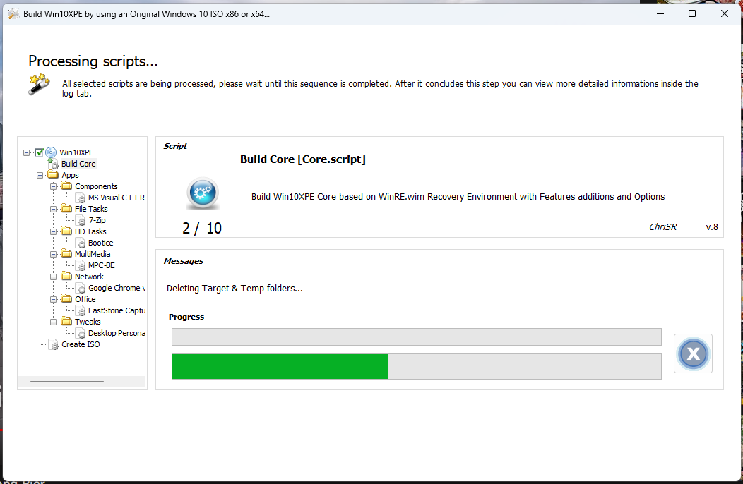

@hoanchien, bác build lại một lần nữa, lần này bỏ bớt vài apps, và vẫn chọn Anydesk từ Apps cùng với setup của cháu vẫn giữ nguyên, không thấy báo lỗi nữa nhưng check folder ISO không thấy folder Programs:

Bác không hiểu chổ cháu nói copy trực tiếp vào Target, folder đó được tạo ra sau khi mình chạy build, nếu chạy build lại lần nữa thì đầu tiên nó báo là delete Target and Temp, vậy mình chép file vào đó thì đâu có làm được gì đâu cháu?

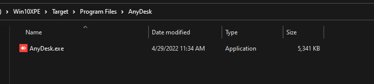

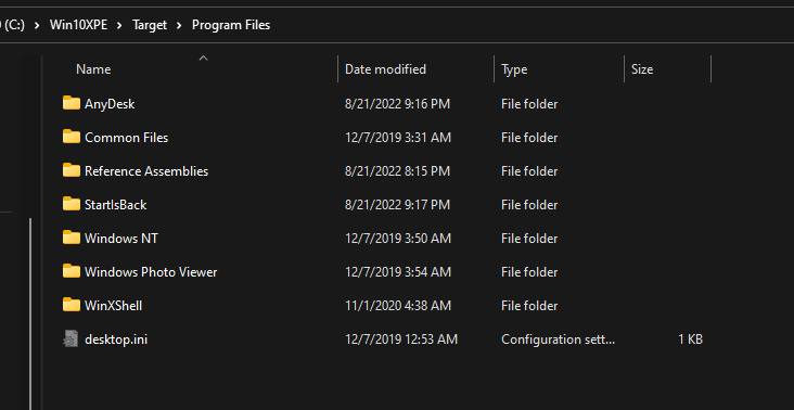

Bác gửi cháu xem hình từ target sau khi build, nó có folder AnyDesk nhưng hoàn toàn không xuất hiện trên desktop, trên PE nó nằm ở X:\Program Files\ Anydesk\AnyDesk.exe và không mở được.
Nhìn từ target thấy có nó rồi, vậy mình có cần phải chép lại folder này vào Target một lần nữa khi đang chạy build hay không cháu?
K mở được vậy cosbaos lỗi gì không bác,hay nó im lặng khi mình chạy file Anydesk.exe ạ,
Nếu có trong thư mục target rồi thì k cần copy nữa bác ạ, giờ chỉ kiểm tra xem nó chạy có được trên pe mình build k thôi ạ
Lỗi thì bác đã gửi hình ở #1,213 rồi đó cháu, sau đó giải nén file mở thêm cũng không có ID.

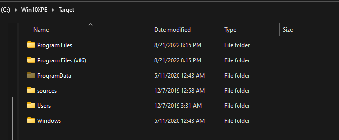

Bác nói lại về cái Target ở hình trên, folder đó chỉ tồn tại sau khi mình đã build xong ISO, giờ nếu chạy Build lại thì nó sẽ delete ngay Target và Temp đó cháu. Cháu có thấy như vậy không? Nó lại tạo ra folder Target mới và dĩ nhiên trong đó lại có sẵn folder AnyDesk như các hình bác gửi bên trên.

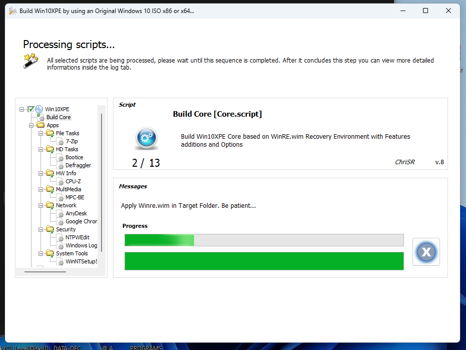

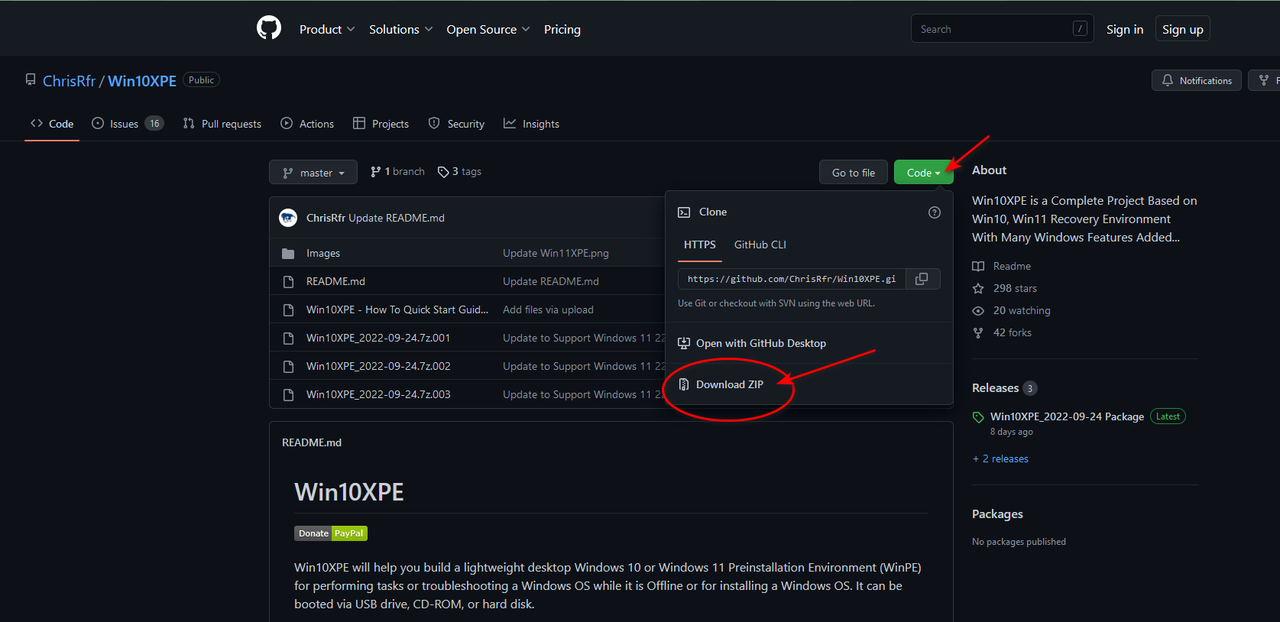

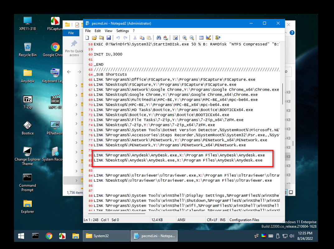

Hôm qua bác thử download tất cả các scripts vào đúng đường dẫn như hình dưới cho bản XPE 2022-01-07:
Link: https://www.tenforums.com/software-apps/182581-win10xpe-build-your-own-rescue-media-2-a.html

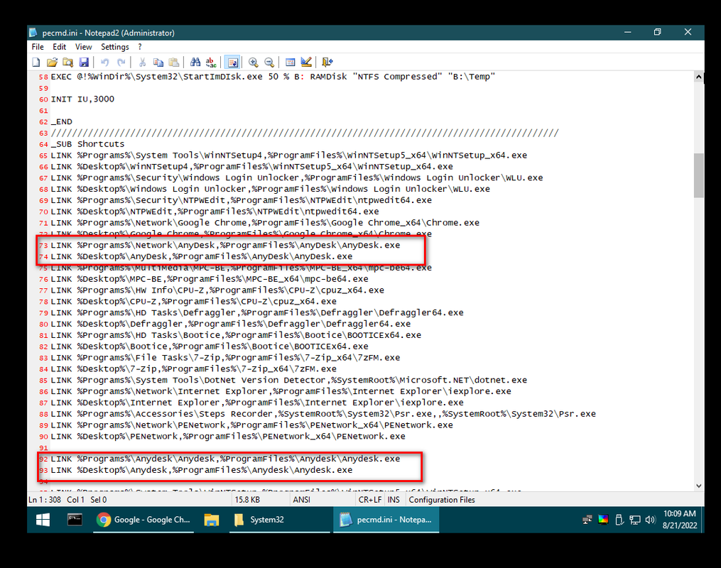

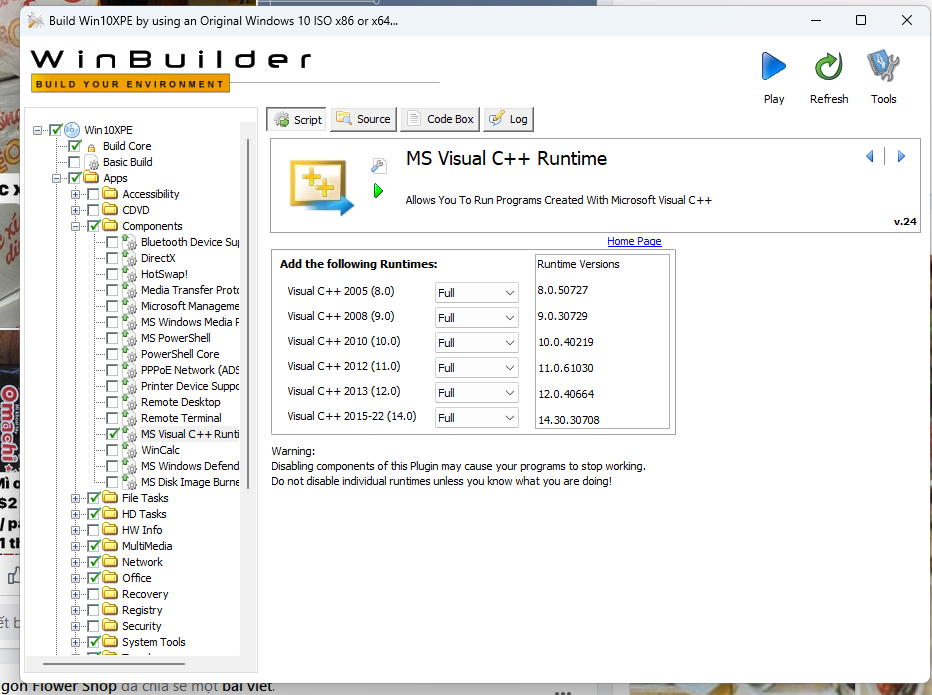

Đồng thời bác chọn bản Win11-22000.318 thay vì dùng bản Win 2004 như trước đó. Khi build thì bác chỉ chạy thêm cái AOD-Mega-download và chọn thêm MS VC, không chọn Anydesk và vẫn để Anydesk của Nasi từ Custom cũng như chỉnh sửa lại Pecmd.ini.
Khi boot vào thì bác thấy có cái folder AnyDesk hiện lên nhưng cũng không hoạt động tốt, lỗi cũng giống như các post trước bác đã post. Đã thử build lại và chọn AnyDesk từ Apps thì cũng vẫn lỗi.

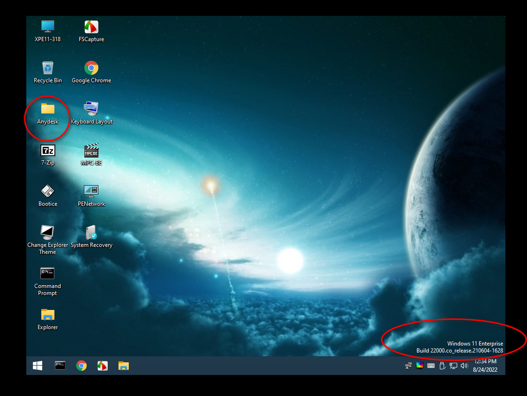

Ở bản Win11 này dưới góc phải nó hiện các chi tiết, cái này không biết có phải là do mình update thêm các scripts hay là do bản Win 11, bên cháu có thấy giống vậy không?
Vài hình minh hoạ build với Win11:

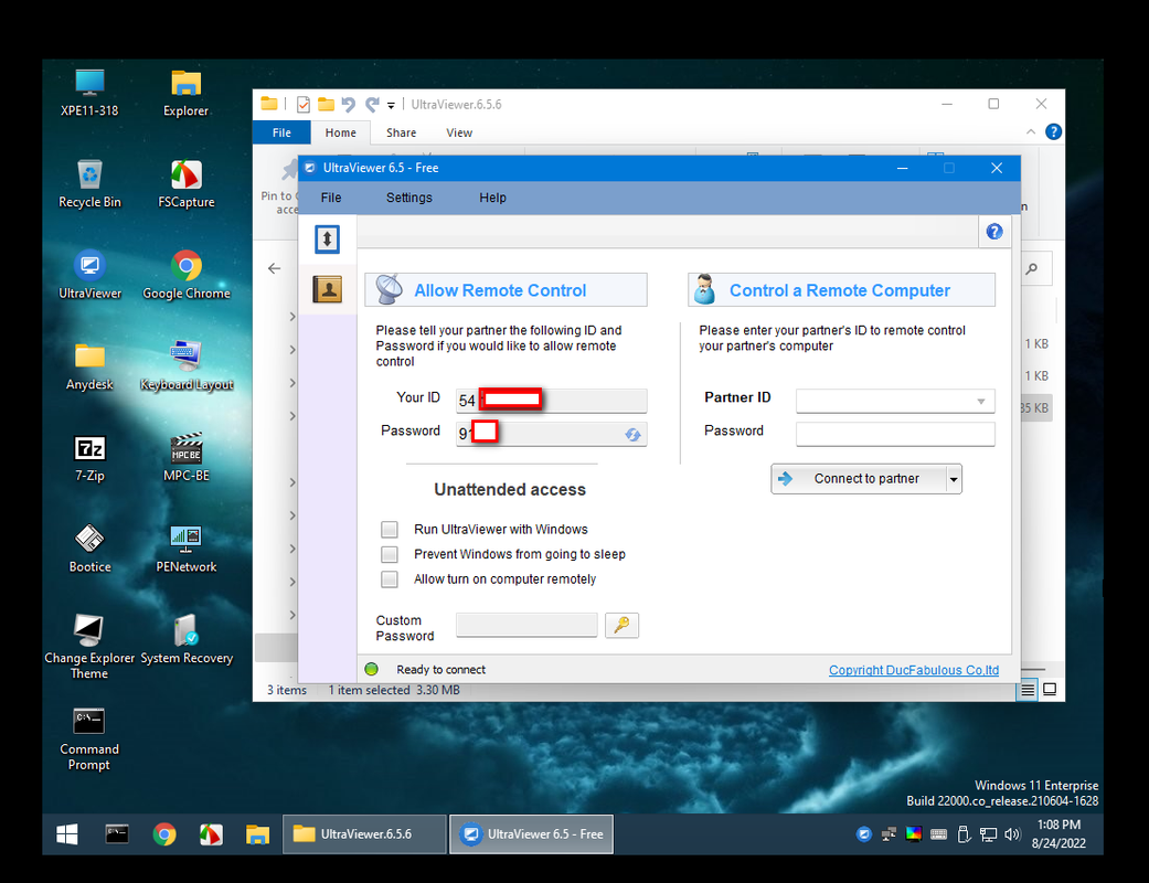

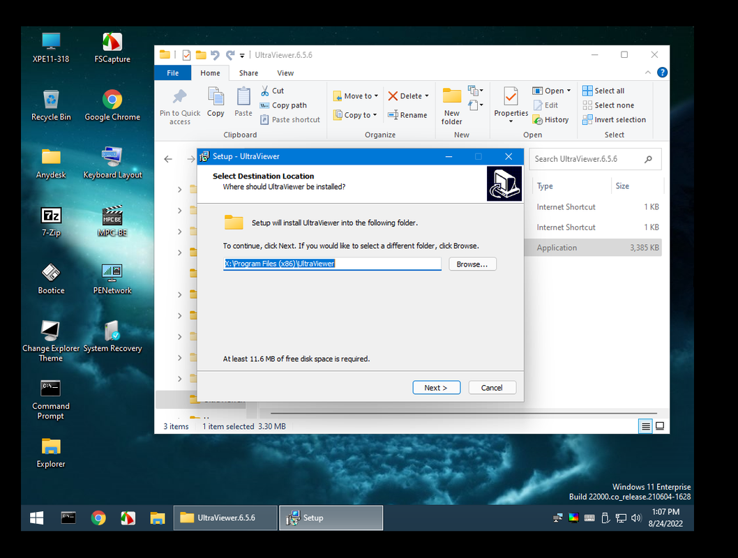

Ở hình trên, bác cũng thêm lệnh cho cái Ultraviewer nhưng không hề thấy nó ở đâu cả. Phải vào chổ khác mà chạy nó, nó vẫn cài đặt bình thường:

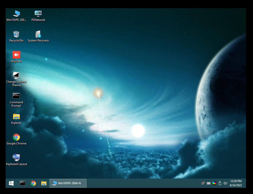

Desktop của Win 10-2004, hình dưới này cho thấy không có details bên dưới góc phải và chọn AnyDesk từ Apps thì nó hiện đúng icon nhưng không có ID:

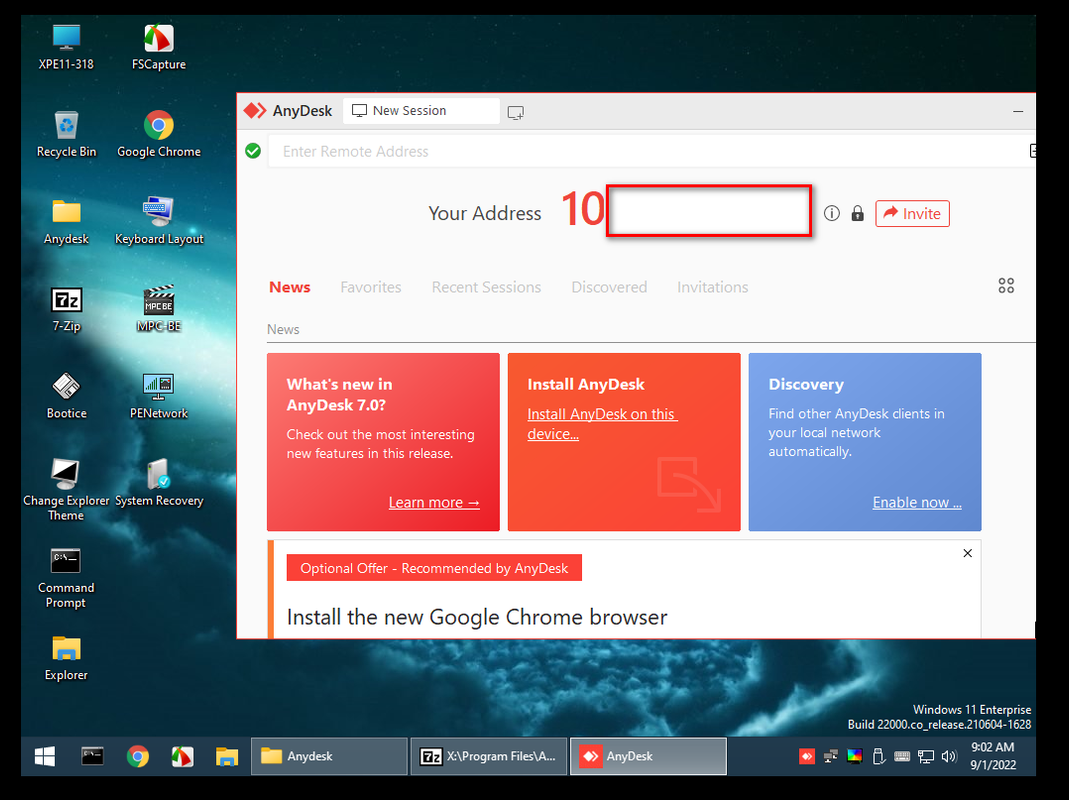

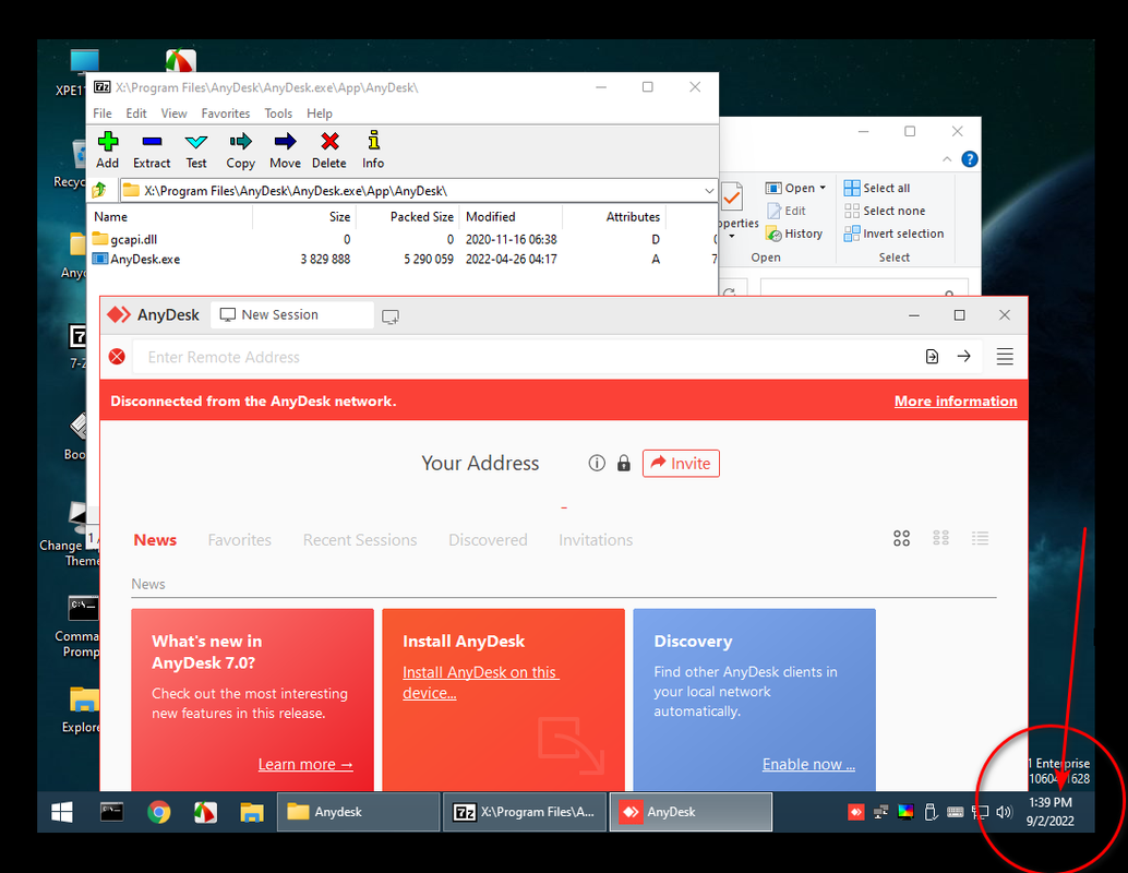

Cháu @lvt491, bác có thử trên máy laptop legacy rồi cháu ơi, không bị BSOD, và giờ bác thử trên máy ảo của máy chủ UEFI với bản XPE11 này, chạy thử AnyDesk từ 7z, đầu tiên nó cũng không có ID, bỏ nó tại đó làm công việc khác trên máy chủ, một hồi lâu sau quay lại thì nó hiện ID đây cháu, không biết thời gian bao lâu mới có, nó làm bác chán quá không muốn theo dõi từng giây một:
Hôm nay tôi có thời gian rỗi, tôi vừa nghe truyện và chờ xem cái AnyDesk bao lâu nó mới có ID bằng cách quay phim màn hình, nó kéo dài gần 1 tiếng đồng hồ mới có các bạn ơi:
Hình thời gian lúc mới mở trên máy ảo:
Hình ID xuất hiện lúc 2:40 PM từ giao diện video quay lại:
Có ai dùng tools remote mà đợi gần một tiếng nó mới hiện lên không các bạn? Thôi tan tành giấc mộng rồi, bên tôi thì bị lỗi nhưng bên các bạn chắc giống của bạn @stevencuong, lâu nay tôi cũng không thấy bạn nào nói build xong rồi bị lỗi AnyDesk giống bên tôi cả.
