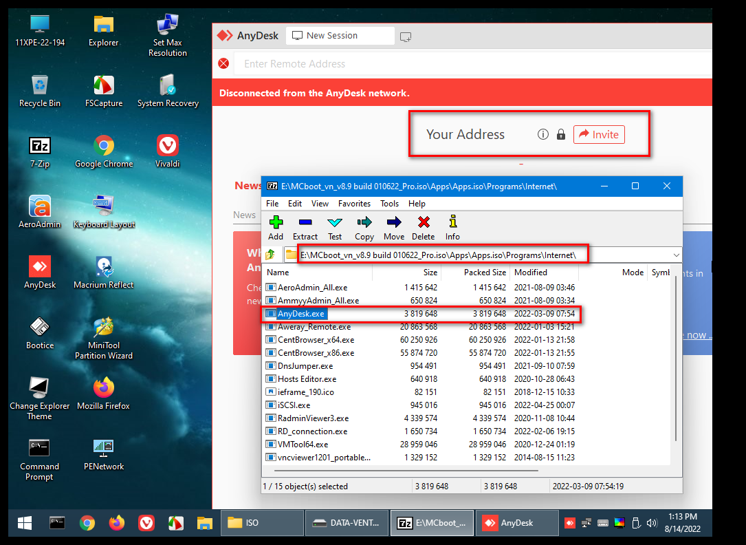

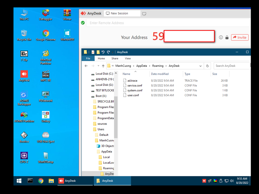

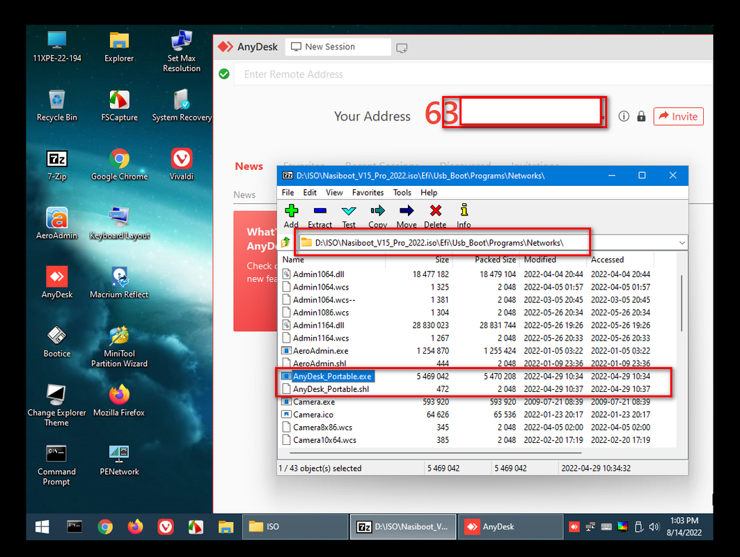

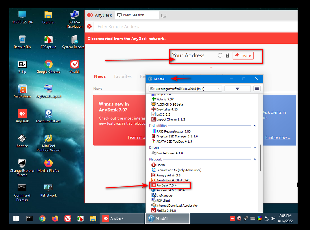

Lâu nay tôi cũng nản vì build có Anydesk nhưng không thể nào chạy được, rồi với cách dùng Apps của các bạn khác cũng không được, sáng nay tôi dùng từ Apps của bạn @Conthuongbome thì lại có ID rồi đây các bạn, nhìn từ Apps thì thấy bạn ấy có thêm cái file .shl, có phải vì thiếu file này mà mình không run được phải không các bạn Pro?

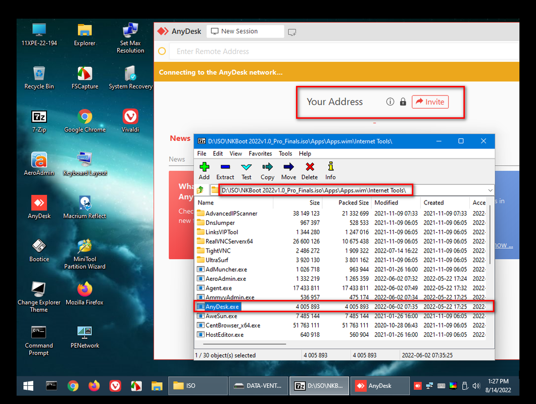

Mượn thử Apps của @hoanchien boot vào thì không có ID như hình dưới, đây tôi chỉ nói mượn apps chạy trên WinXPE thôi nhé, nếu các bạn chạy trực tiếp từ bản boot của bạn ấy thì vẫn hiện đầy đủ, vui lòng không hiểu lầm làm phiền tác giả:
Kết quả cũng giống với Apps của NKboot ở hình dưới:
Thêm hình mở từ Minst của Sergei Strelec cũng không thành công:

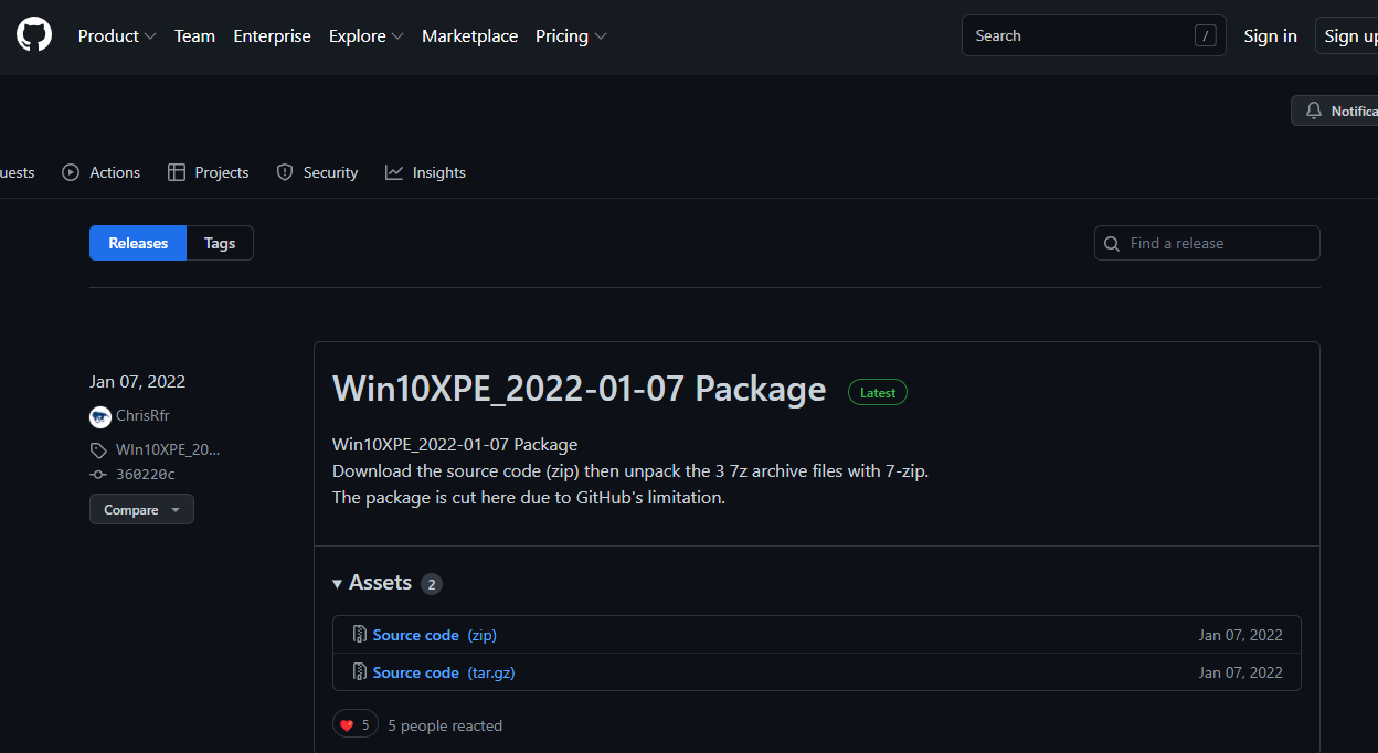

bác vào đây: https://github.com/ChrisRfr/Win10XPE/releases tải bản mới về build xem sao nha,riêng e thì thấy cái bản mới này rất ok bởi một số app đã update vesion mới rồi

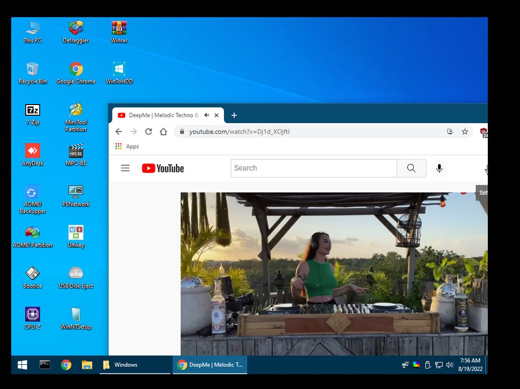

Đây là bản win10PE e build với một số apps cần thiết và đang xài ổn định,do có 1 số app ngoài dung lượng khá cao nên nặng cỡ 1.3gb.bác test thử xem sao ạ.

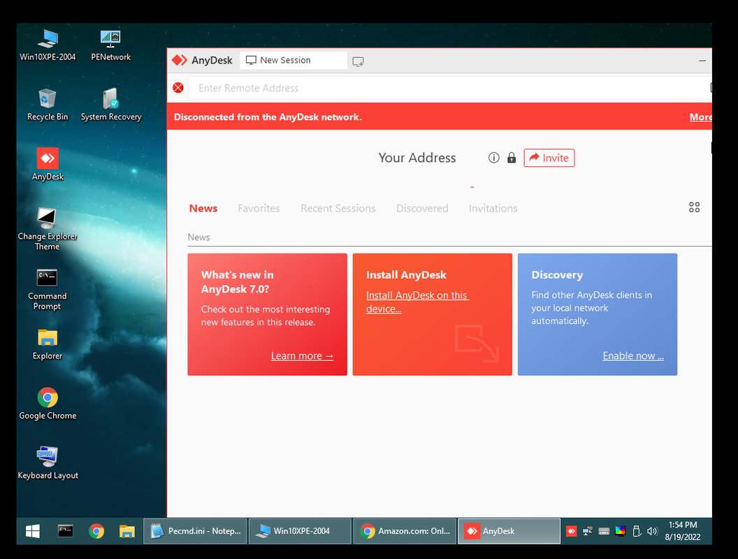

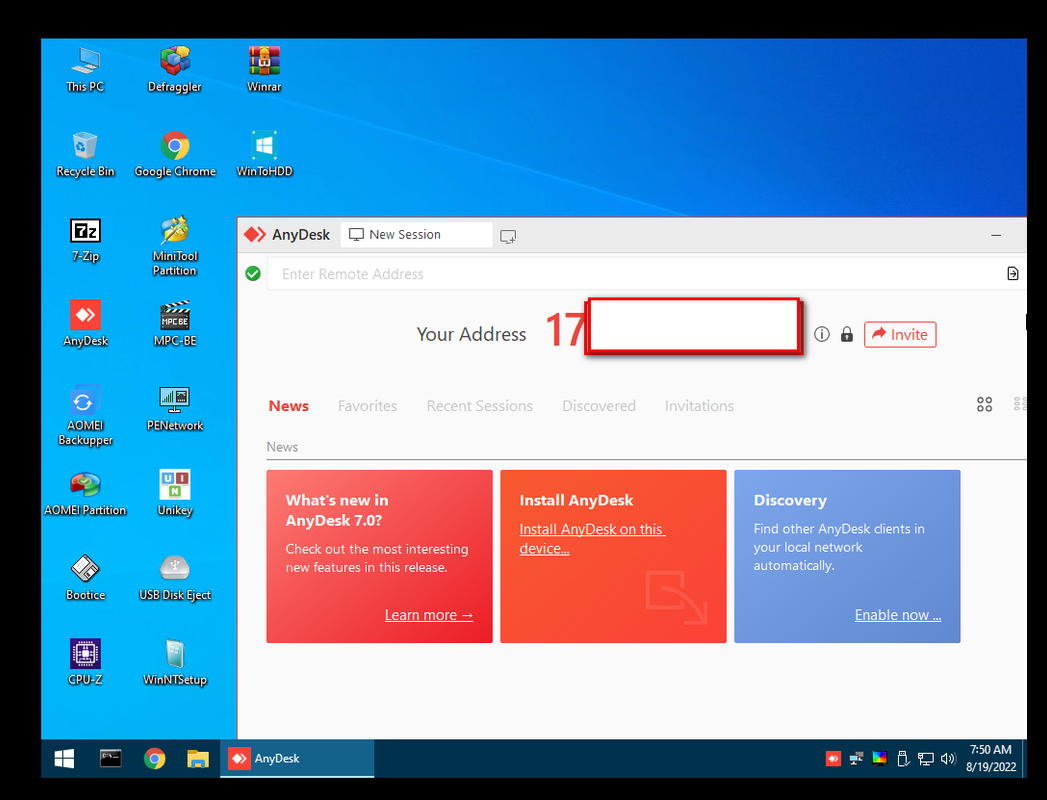

Bản như hình dưới thì tôi đã test rất nhiều lần và đều không có ID cho AnyDesk đó bạn, tôi đang load bản của bạn về và sẽ báo lại kết quả sau nhé.

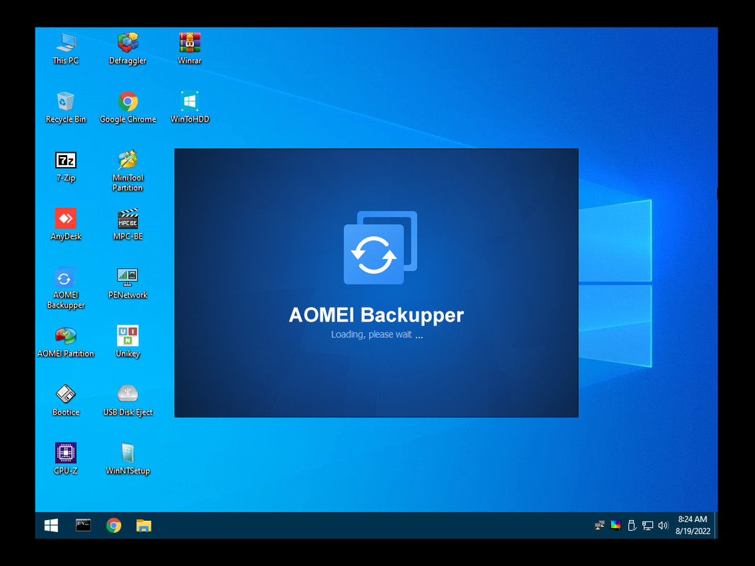

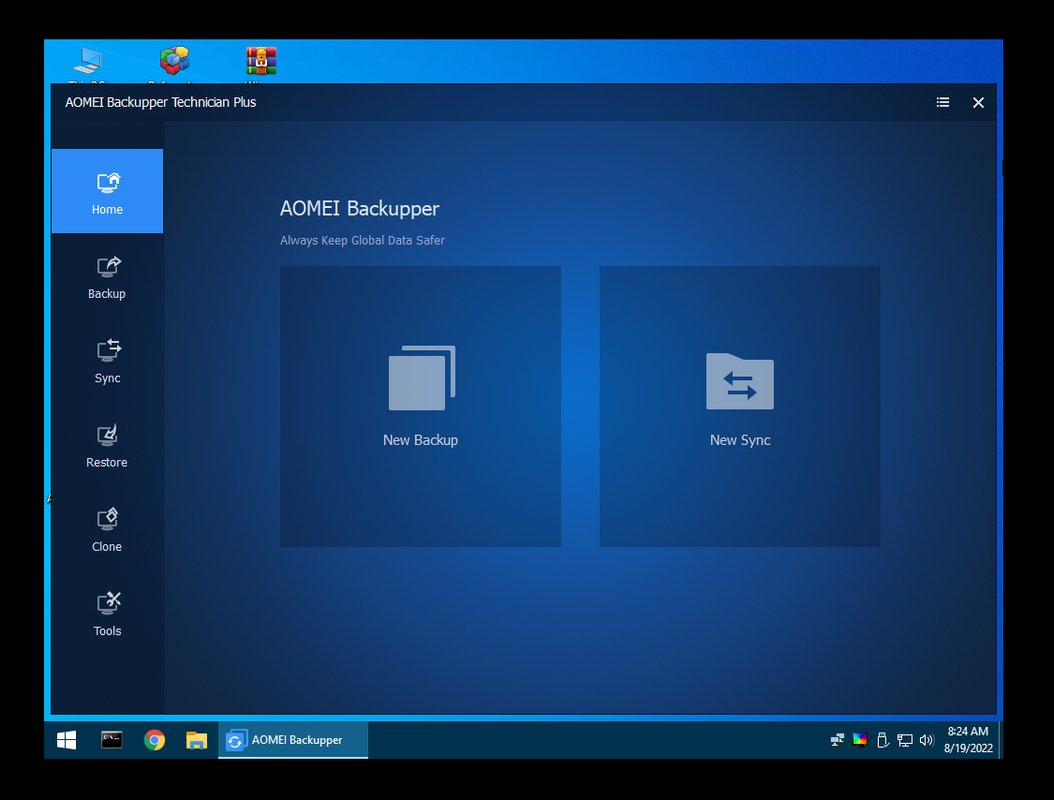

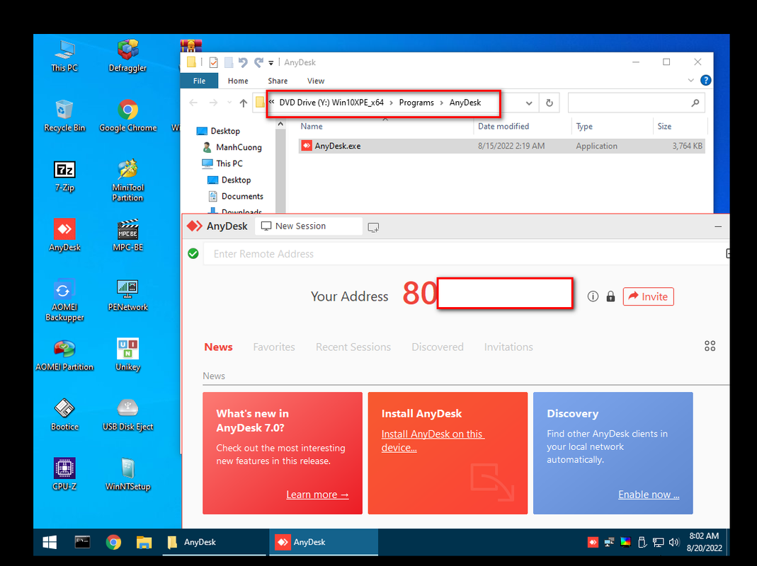

@stevencuong đây là một số hình ảnh về bản của bạn, tôi thử từ file ISO trên máy ảo, AnyDesk của bạn kết quả tốt, tôi không hiểu sao bên tôi làm mãi không được. Aomei Backupper thì bị lỗi memory trên máy ảo này, tôi sẽ thử lại trên máy thật xem sao nhé:
stevencuong
cáo AOMEI bị lỗi này có khả năng do nó có dung lượng khá cao nên báo lỗi này bác ạ,để e build bản khác nhẹ hơn xíu chắc ổn bác.
Vâng e cái soft AOMEI Backuper này tận 12xMB khá nặng bác ạ,để e kiếm bản nào nhẹ nhẹ xíu thay là ổn bác nhỉ

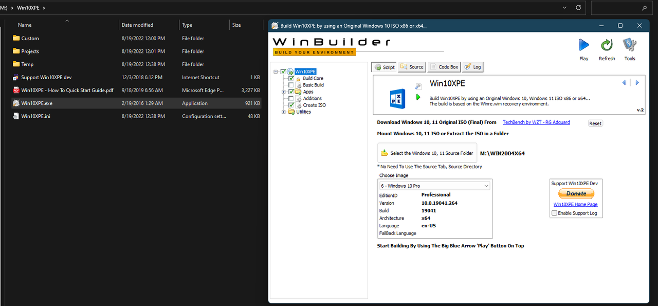

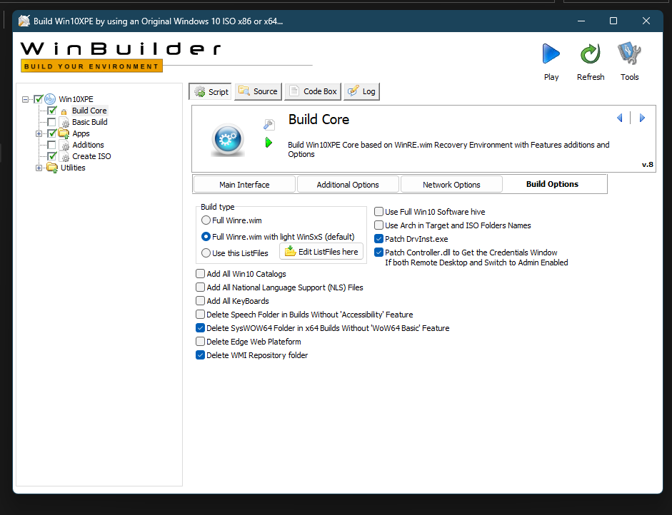

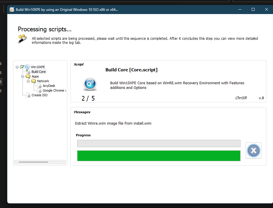

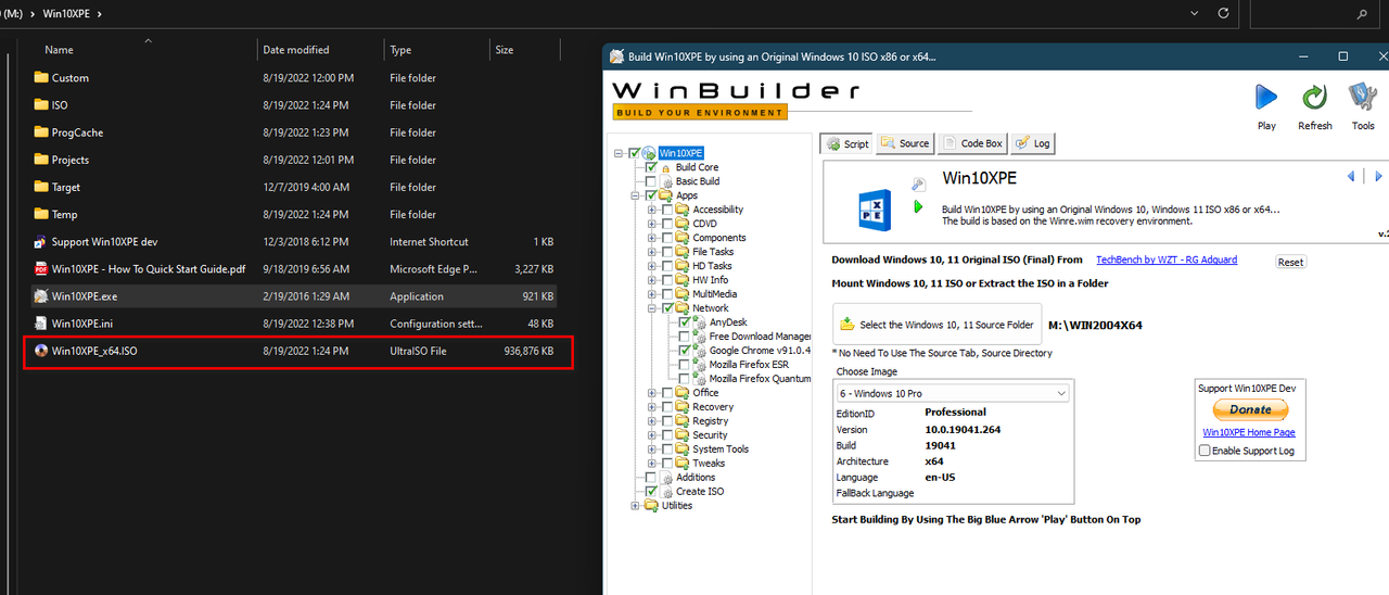

Tôi vừa làm thử lại lần nữa bản Win10XPE từ link bạn gửi version 2022-01-07 và chọn bản Win 2004 giống của bạn, bạn xem ở các hình dưới đây phần lựa chọn của tôi đã sai ở chổ nào vì cuối cùng kết quả vẫn không có ID cho AnyDesk:

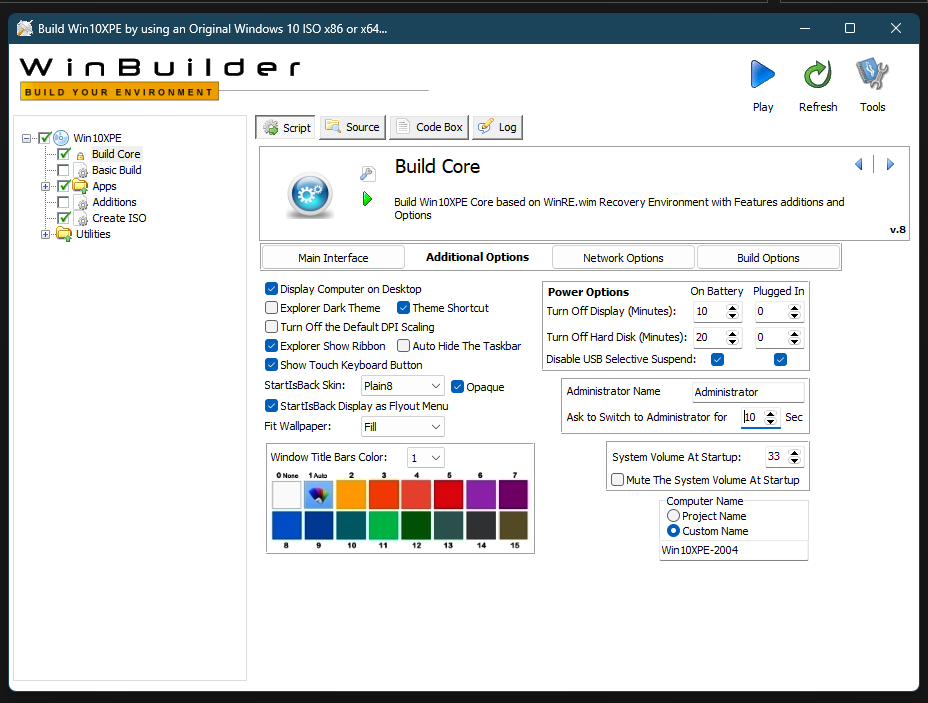

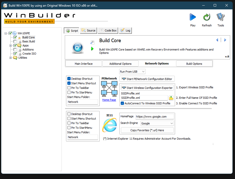

Từ BUILD CORE:

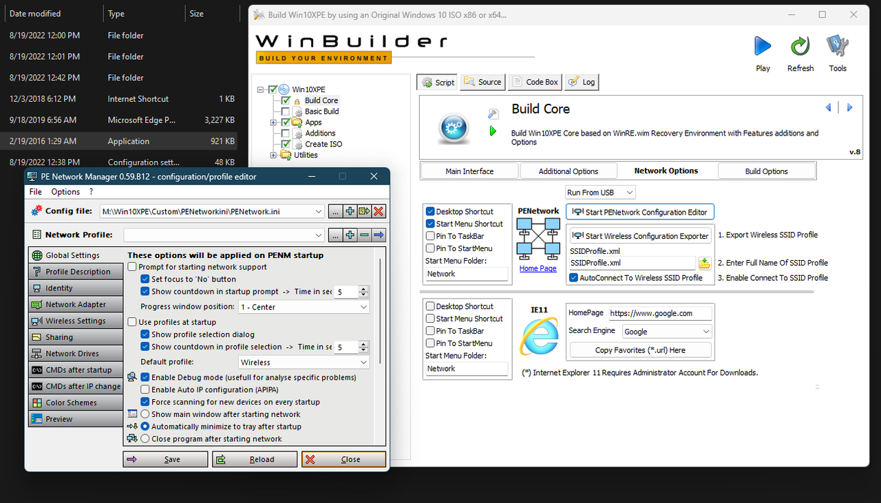

Tôi để yên không chỉnh sửa gì từ Start PEnetwork như hình dưới:
Hình chót trong mục Build Core:

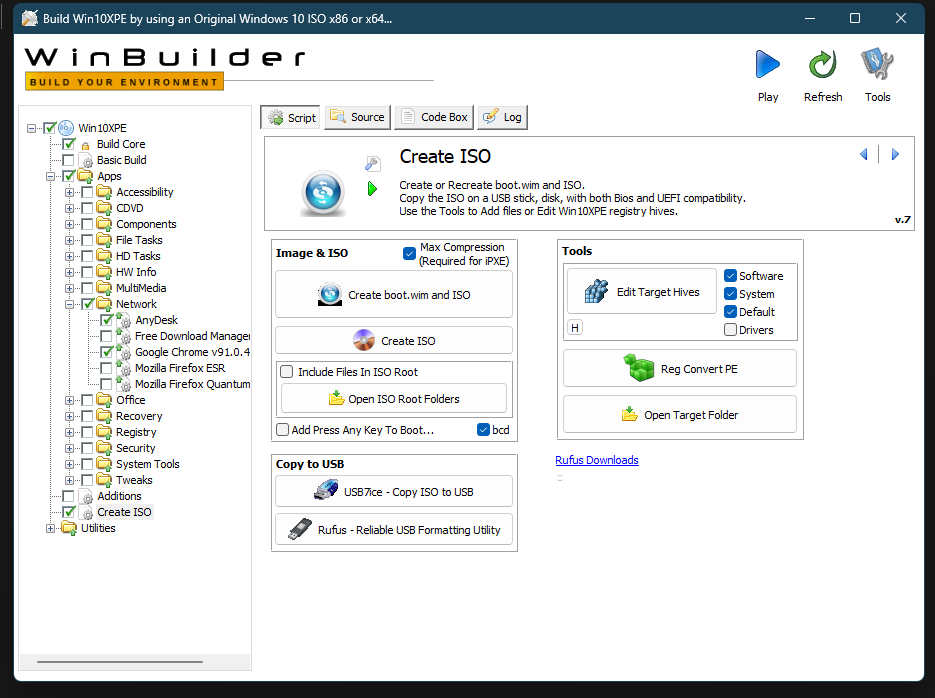

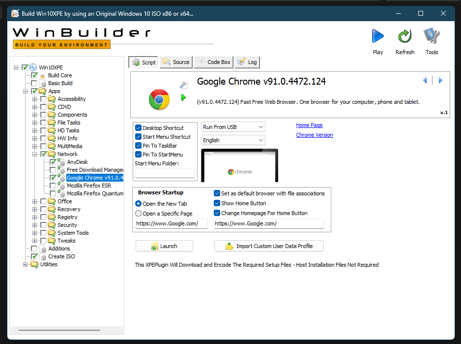

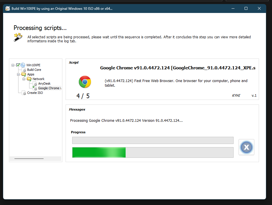

Chọn sang phần Apps, tôi chỉ chọn AnyDesk và GG Chrome cho nhanh:

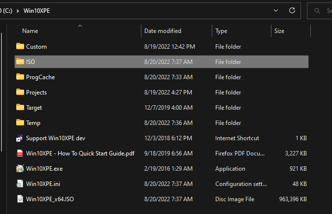

Create ISO:

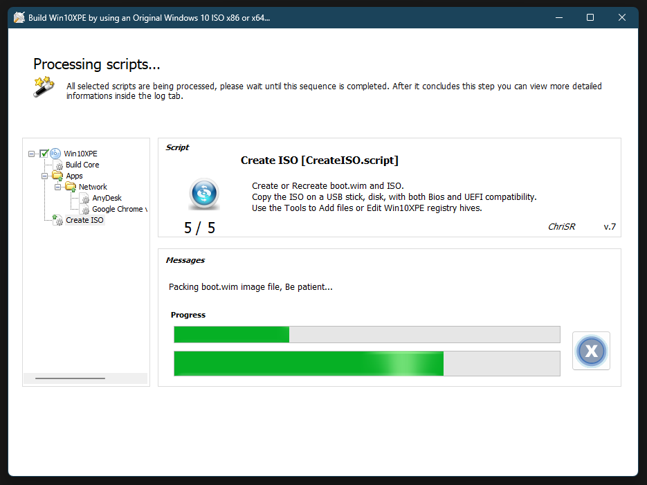

Nhấn nút PLAY, có thông báo download ADK, chọn Yes và khi chạy thì tôi thấy tới AnyDesk nó chỉ loáng lên một chút rối biến mất, chỉ có GG Chrome thì nó chạy hơi lâu nên tôi chụp hình được:
Kết quả:
Kết quả bên tôi là như vậy đó bạn, bạn đã build theo mặc định hay bạn có làm thêm thao tác nào khác không bạn?

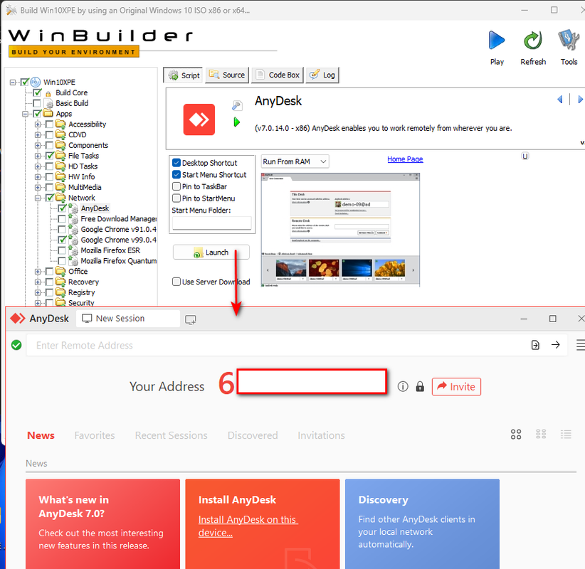

E cũng có chỉnh sửa vài chỗ nhưng chủ yếu là phần hiển thị và add thêm apps ngoài thôi bác ạ,còn các thông số thì hầu như e để yên.bác thử làm như hình e đánh dấu bên dưới rồi build lại xem oke ko nha bác
Với cái hình trên thì hôm qua tôi có nhấn vào U, sau đó nhấn vào Launch số 2 thì tôi thấy nó hiên lên ID rõ ràng trên Windows, còn số 3 thì tôi chưa nhấn vào, sau đó build xong vẫn lỗi. Hôm nay tôi sẽ làm thử lại sau bạn nhé. Cảm ơn bạn đã hổ trợ.

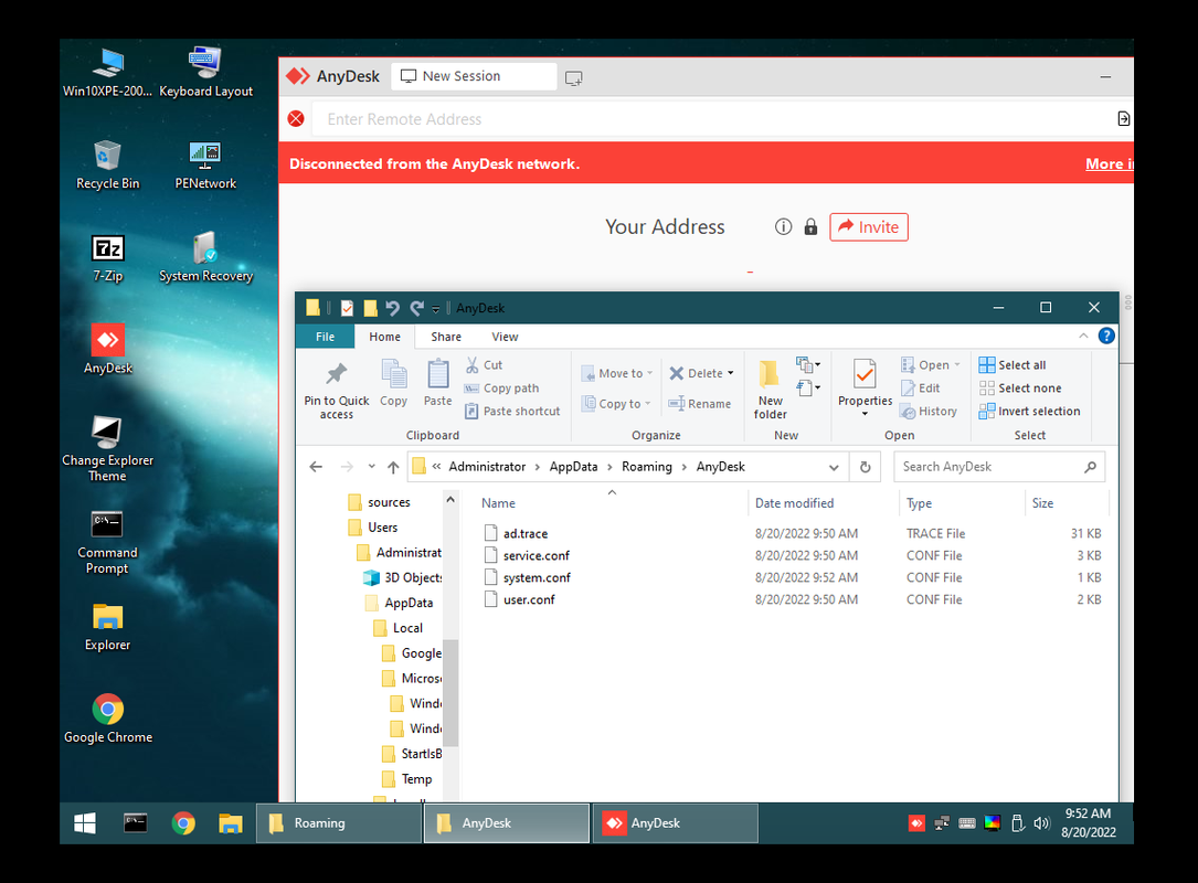

Bạn @stevencuong, tôi đã làm theo hướng dẫn và vẫn chưa có kết quả tốt bạn ơi.
Bạn xem một số hình sau đây:

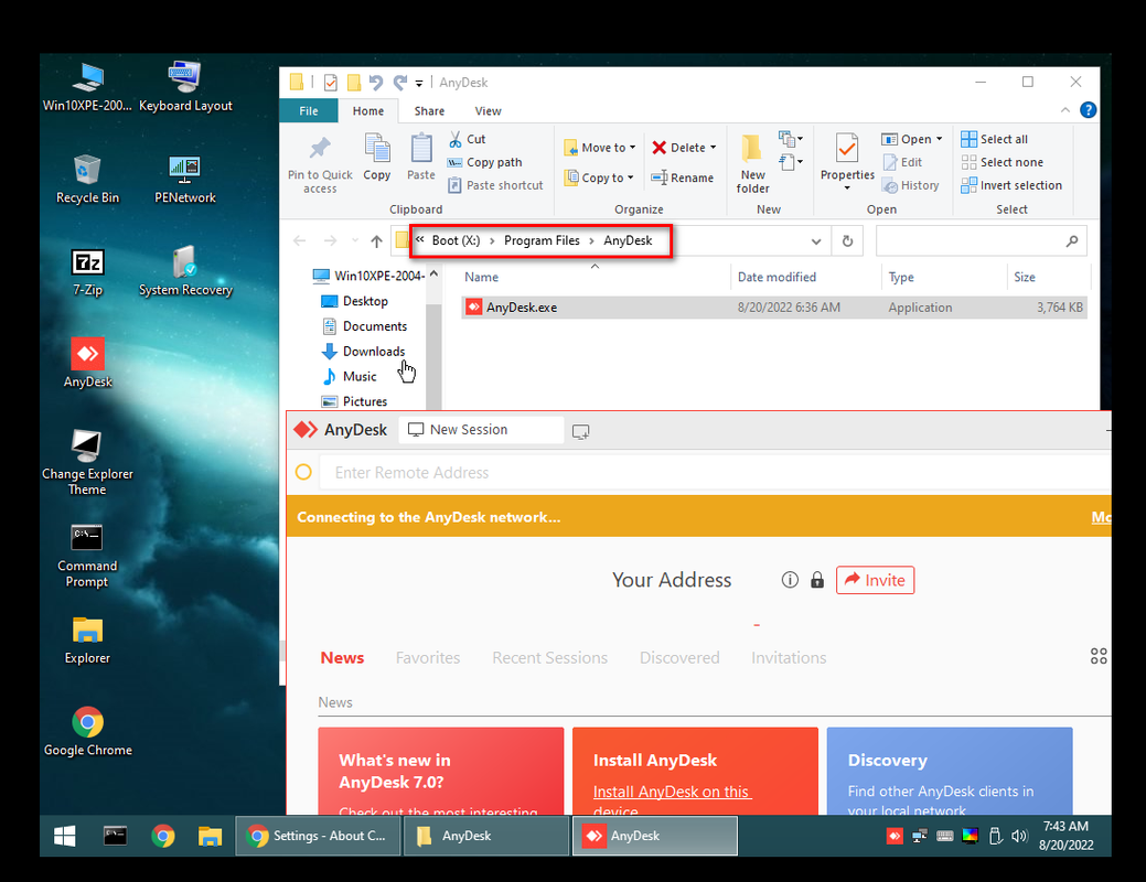

Khi nhấn Launch trên Windows thì nó có ID như hình dưới:
Tôi làm tiếp bước số 3, thấy có giao diện add script cho AnyDesk. Sau khi build xong mở lại phần Programs thì không thấy có folder AnyDesk như hình:

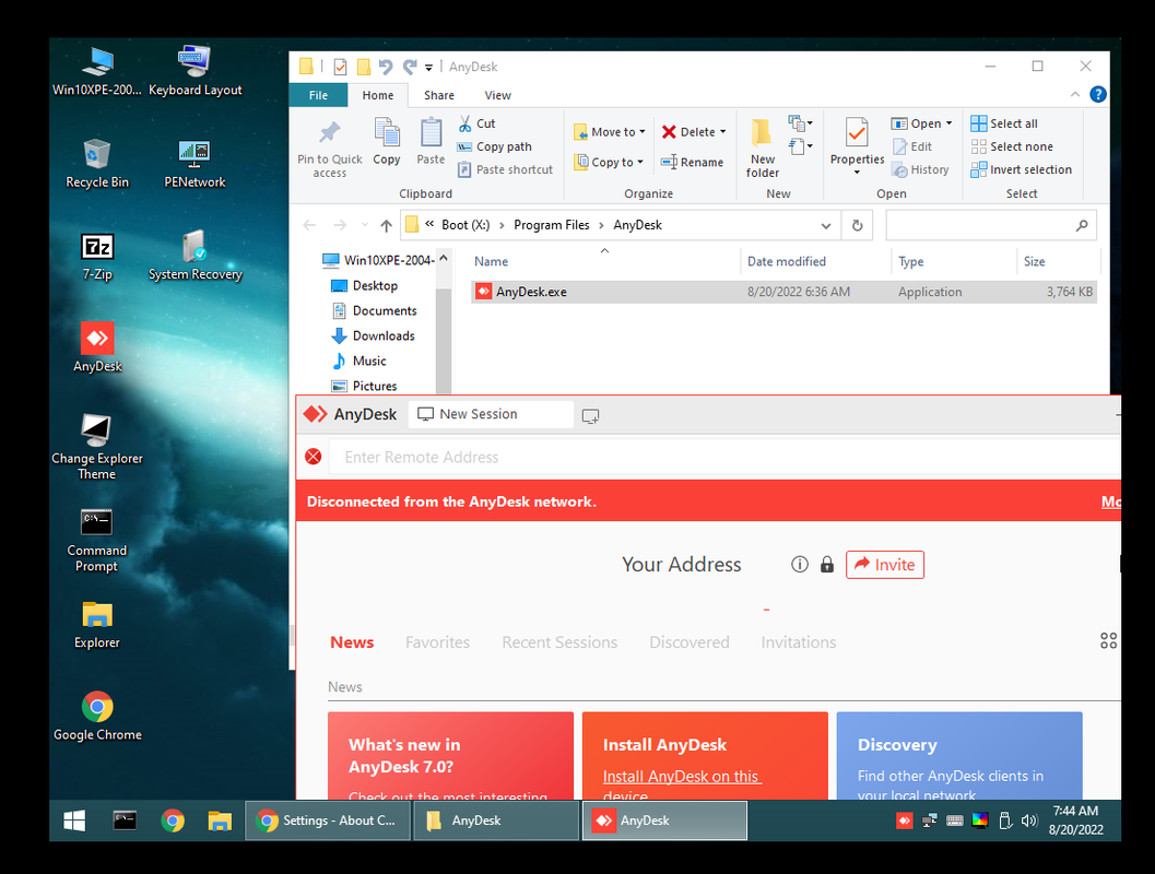

Boot vào tôi có các hình sau:
Tôi xem lại bản của bạn thì vẫn có AnyDesk từ Programs như hình dưới:
