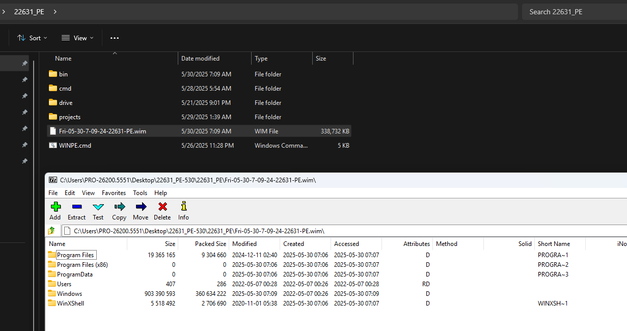

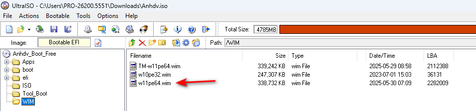

Cháu @trungminh , đúng là file wim bên bác bị lỗi rồi cháu, chép vào ISO cháu gửi không boot lên được cháu ơi:
  • LOG-3-APRIL.7z.txt
    13.2 KB · Lượt xem: 56

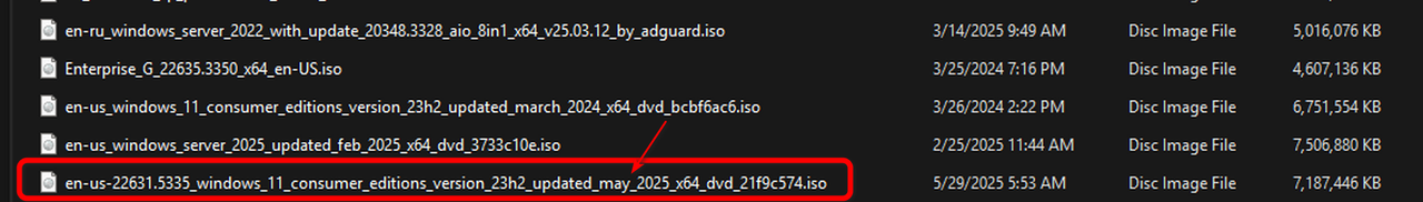

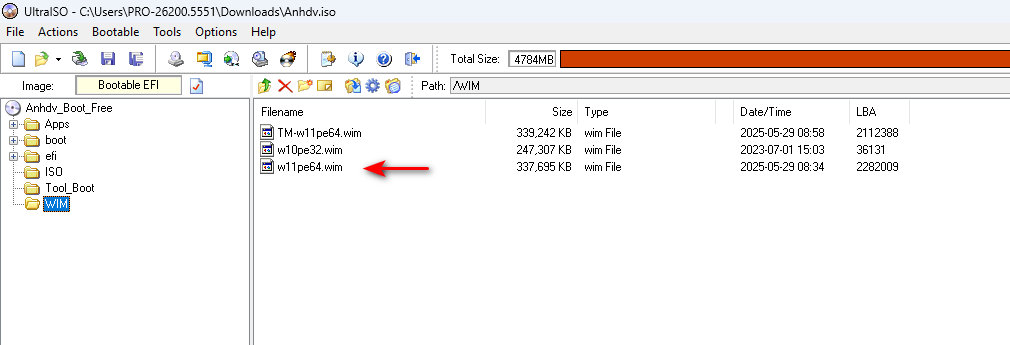

Cháu cũng làm trên bản update tháng 5 các máy đề chạy bình thường:
Bác thử tải bản này xem thế nào https://www.mediafire.com/file/9jupuz31jqnde6s/22631_PE.7z/file

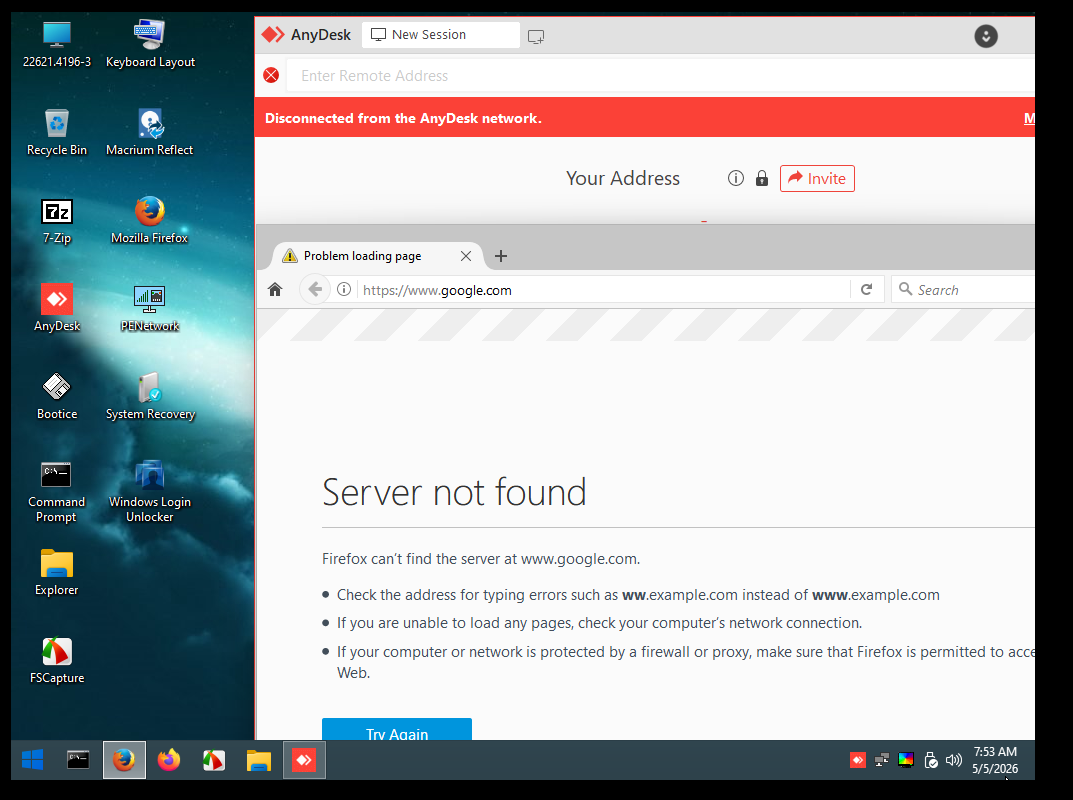

Lâu lâu build lại từ các bản đã giới thiệu trên topic thì không hiểu sao không vào Net được cho Chrome, FF, chỉ có Anydesk thì có hiện ID. Tôi chạy build trên nền Windows 28000.xxxx, không biết có phải vì vậy mà bị lỗi không? Đã cho folder vào exclusion từ WD và ESET nhưng vẫn lỗi, lần này tôi làm với Win 11-22h2- 819 hay 4196 đều bị lỗi.
Tôi vẫn còn lưu các build đã làm từ lâu trước đó, vẫn vào NET bình thường, không hiểu lỗi từ đâu luôn các bạn.

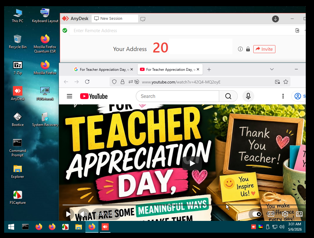

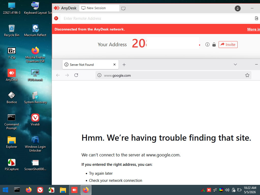

Update: mới nói Anydesk có ID thì vừa build lại một bản với tool ngày 02 03 2025 nó cũng lỗi luôn:
Tôi quên sửa lại tên từ My Computer nó là 22621.819 không phải 4196.
Làm lại với tool ngày 18 (đã có link ở #1), cùng với bản Win 10-19041.2006 thì có lại đầy đủ Net như hình:

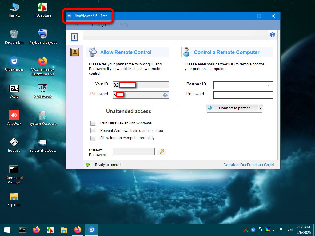

Tôi làm lại bản XPE với tool ngày 18, bỏ bớt một FF và cài thử Ultraviewer thấy có đầy đủ ID và pass, chưa kết nối với máy khác nên không biết nó thật sự có OK hay không?
Hôm qua tôi cũng thử lại với tool ngày 02 tháng 3 cho Win 10-19041.2006 thì hoàn toàn không có NET.
