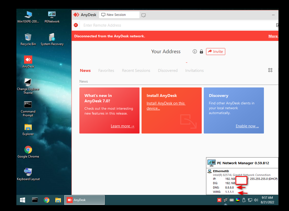

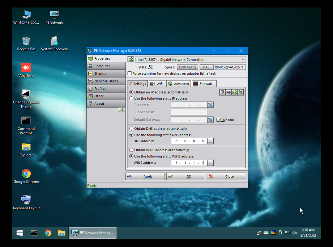

Vâng cháu cám ơn bác, giờ nhờ bác test nốt cái đổi DNS về 8.8.8.8 hoặc 1.1.1.1 nữa thôi. Trong cài đặt của PENetwork phần IP, DHCP gì đó ấy ạ.
lvt491
Vậy là ko được luôn :). Cám ơn bác ạ.
Ps: cái ip 192... kia là local ip chỉ có tác dụng trong mạng cục bộ của bác nên ko cần che đâu ạ ^^.

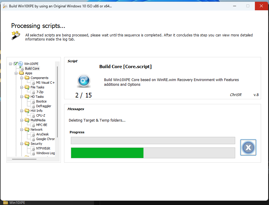

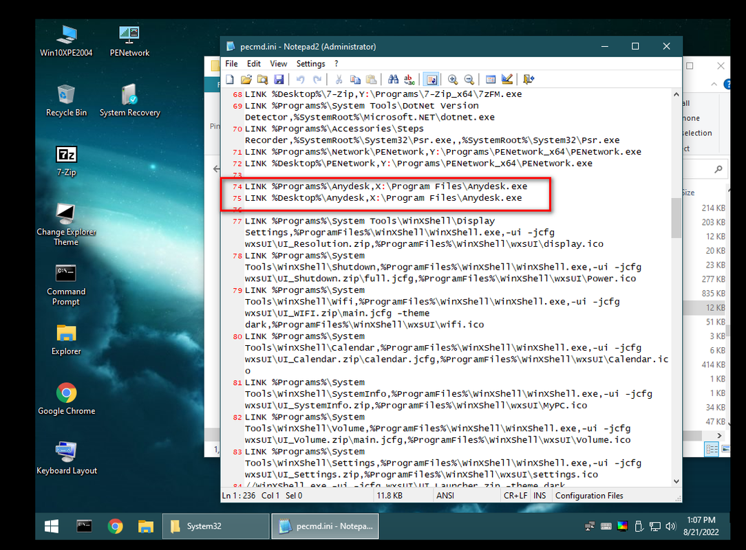

Tôi đã làm theo hướng dẫn của bạn, chép 2 files pecmd và pecmdAdmin về, chỉnh sửa lại trong đó và chỉnh lại theo các hình trên của bạn, sau khi build lại thì tôi đã thấy kết quả tốt như các hình dưới:
Cảm ơn bạn nhé và tôi còn thắc mắc ở chổ chép các file khác vào nơi đâu vậy bạn? Về AnyDesk thì án binh bất động, đang chờ sự hổ trợ của các bạn Pro:

stevencuong
Trên Project Tool Win10XPE Bác vào thư mục Custom\x64\AdditionalFiles\Program Files.
Trong thư mục đó hiện chỉ có mỗi file Readme.txt bác cứ mặc cái file đó kệ nó,bác lấy file AnyDesk.exe vào đây xong quay trở ra form chính click vào Pecmd.ini để chỉnh sửa
File Pecmd.ini mở ra bác thêm hai dòng lệnh này vào:
LINK %Programs%\Anydesk,X:\ProgramFiles\Anydesk.exe
LINK %Desktop%\Anydesk,X:\ProgramFiles\Anydesk.exe

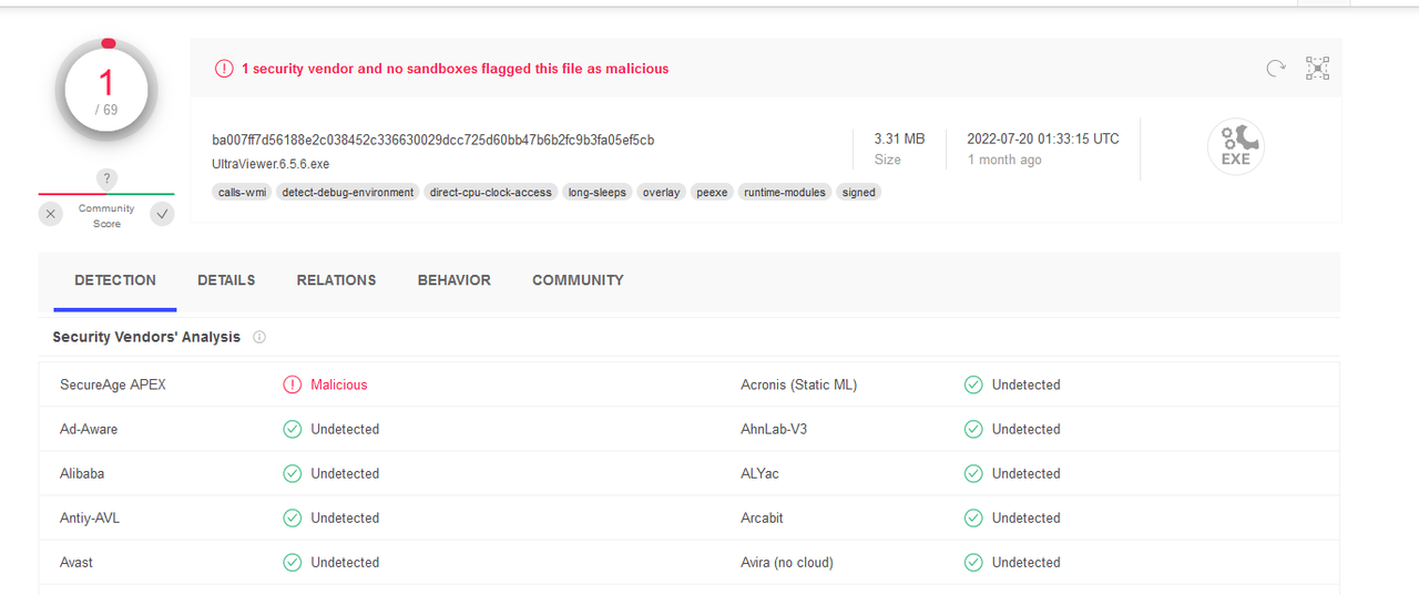

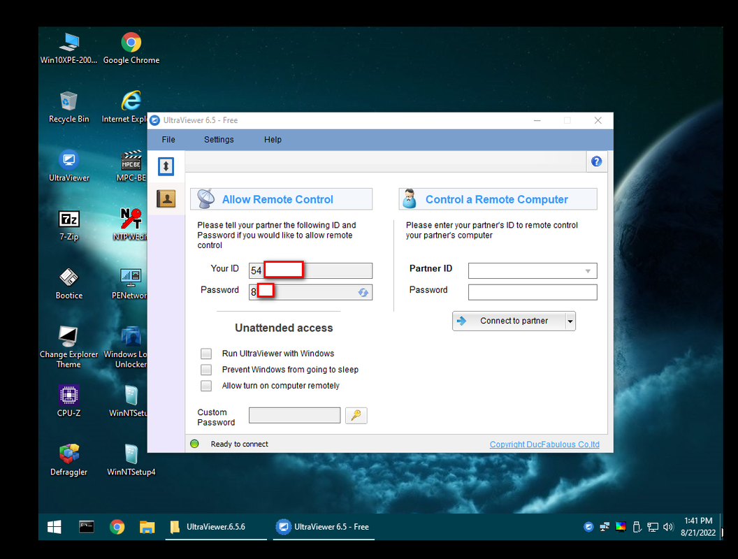

bác có soft Ultraviewer portable ko cho e xin với ạ,e kiếm cách đóng gói để đưa vào winPE mà soft khác thì được nhưng riêng Ultraviewer thì ko tài nào đóng gói được ạ

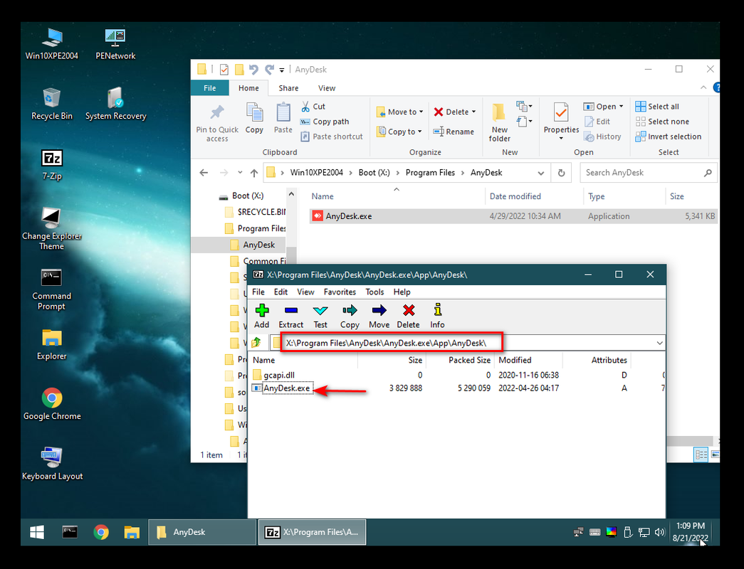

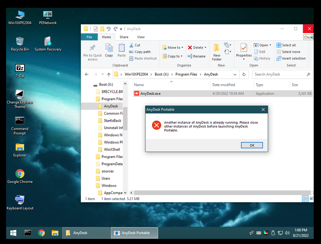

Tôi đã làm theo hướng dẫn nhưng vẫn không có icon tren desktop và cũng không chạy được bản portable của Nasi trên XPE này:
Run chổ này không được:
Giải nén và run ở chổ này cũng không được luôn:
Tôi có nghe nói soft này cần phải có NetFramework3 mới chạy được và các bản PE tôi có thì toàn là click vào rồi thấy nó chạy install không đó bạn, tôi không có bản portable, nếu có thì tôi sẵn lòng chia sẻ với bạn ngay.
Tôi mới tìm trên net thì thấy link này, bạn thử xem nó có OK không nhé
https://portable4pc.com/ultraviewer/
hiện cái file version Anydesk bác đang xài kia là x86 hay x64 ạ,nếu là x64 thì có vài apps e run cũng lỗi kiểu na ná như bác và e thay bằng file x86 vào thì lại chạy được ý ạ
Vâng thanks bác nhiều ạ

File này là file setup như bình thường bác ạ
Cài Được Ultraviewer thì oke rồi bác,bỏ cái AnyDesk đỡ mệt người bác ạ

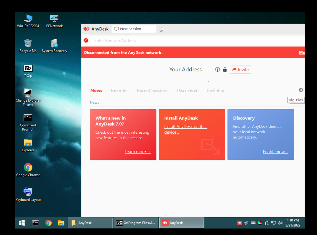

Tôi mở AnyDesk từ chổ khác thì nó chạy được như hình đây bạn:
Còn về Ultraviewer thì hôm trước tôi thử chạy từ PE trên 2 máy Desktop và laptop, thử chọn transfer files thì nó bị lỗi đó bạn, máy bị đơ luôn, thử đi thư lại nhiều lần vẫn thế. Tôi chưa có thử với bản ở hình trên, tôi thấy AnyDesk cho transfer files rất là nhanh gọn.
Bạn lưu ý nhé, file Windows 2004 này tôi đã làm thêm cái NetFramework3 mấy hôm trước đó bạn, bạn thử lại bên máy bạn xem có OK không?
