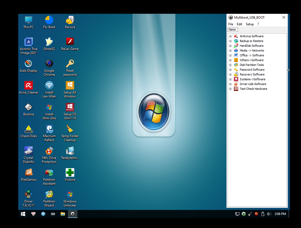

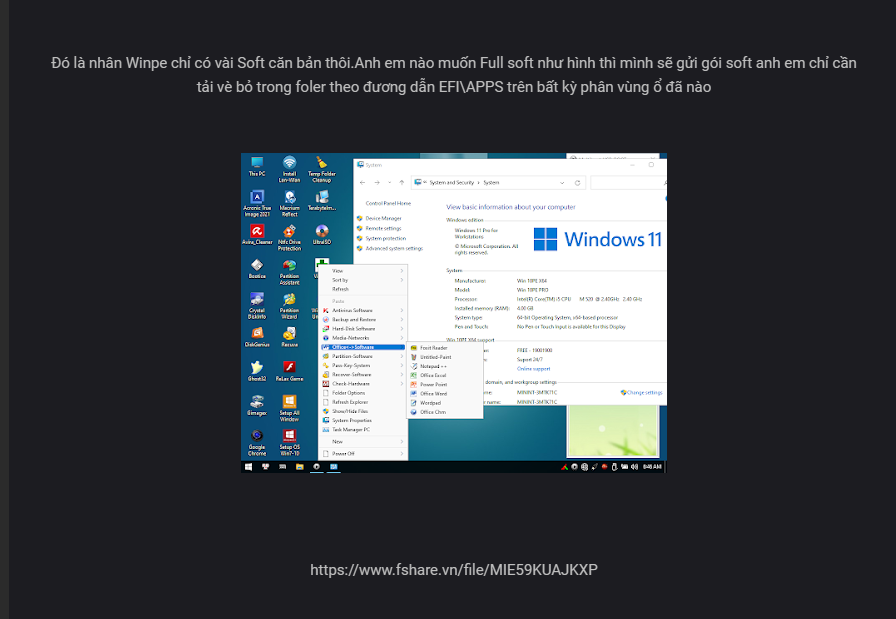

Đây là hình sau boot winpe11 có đầy dủ apps, LAN, Wifi bác ạ. Nhưng có 1 số apps không chạy được vì không tương thích, Apps "Any desk" không hiện được so

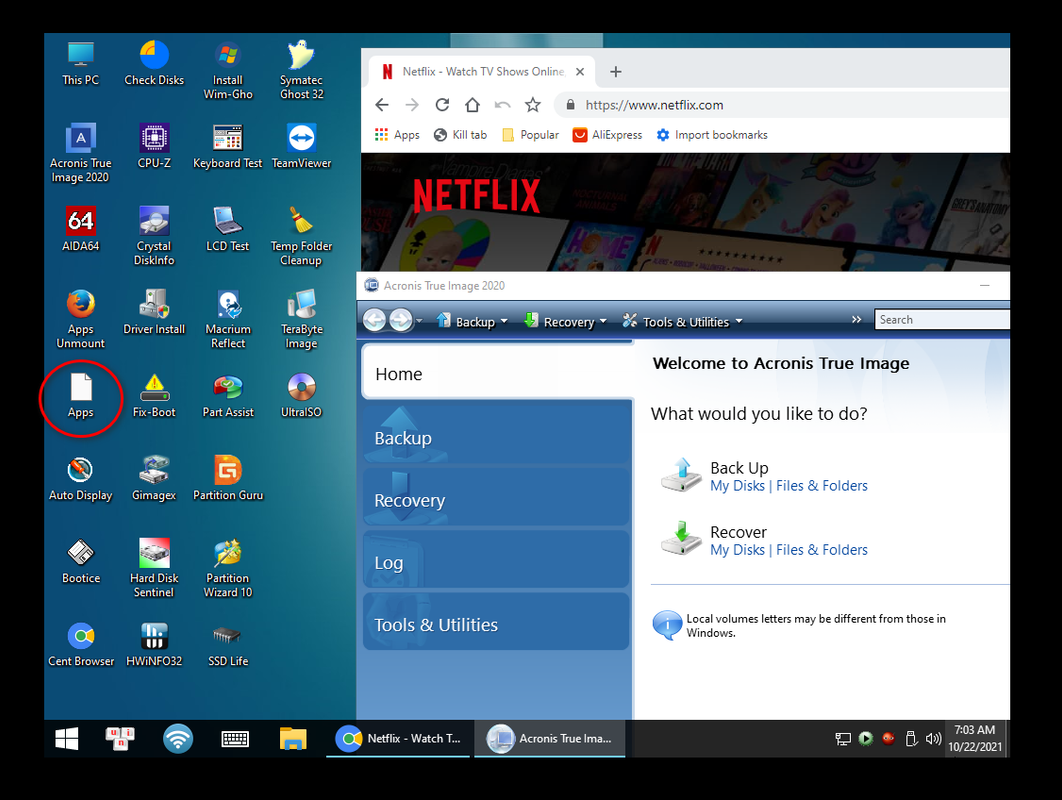

Bên cháu sao hay vậy bên này mới đầu bác chép nhầm Apps cũ của cháu thì như vầy:
Hình trên nó mở được ATI từ apps cũ, sang Apps cháu mới gửi ngày hôm qua thì ATI 2021 không mở được và bác có hình này:
Ở hình trên cháu thấy cái icon Apps vẫn còn lỗi đó cháu.

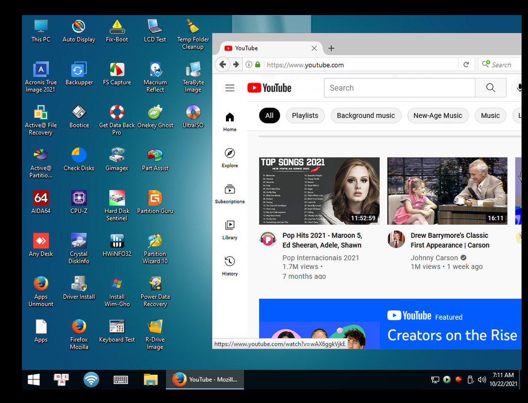

Còn Wifi thì phải sang laptop mới có hình giống của cháu, ở đây bác test trên máy ảo của desktop:
Bác có làm theo hướng dẫn của @Sakutaza, chép folder PeNetwork_x64 vào Program Files và chép file từ folder trên thêm vào System 32 nữa.

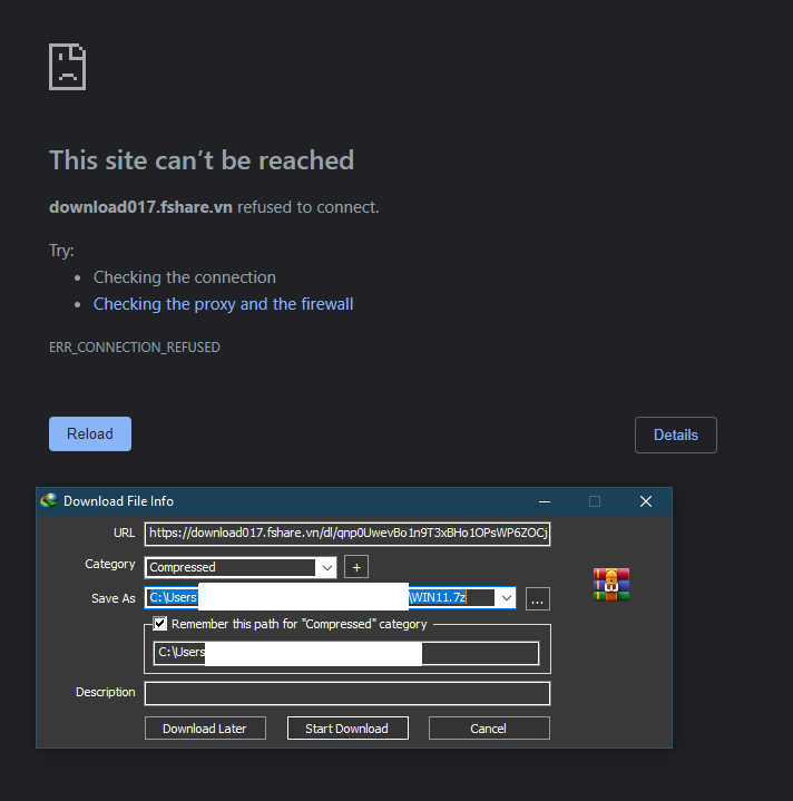

Luôn cả cái link load về cũng khó khăn, nếu không nhờ @trungminh kiên trì yêu cầu và nhờ @hoanchien giúp thì khó mà load về được. Có thể trong một lúc cao hứng tác giả chia sẻ nhưng sau đó nghĩ lại đó cháu.
Cháu xem bác mới thử lại link từ đó:

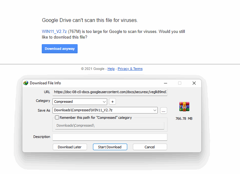

Bạn Huỳnh Vũ Thắng đã update bản winbuilder cho win11 version 2 rồi, hiện tại link tải google Drive đang quá tải, đợi đến khi tải đc sẽ trải nghiệm những tính năng mới của bản win11 pe này hãy copy và dán vào web đến blog của bạn ấy. cảm ơn tác giả rất nhiều.

Link bác nói ở trên không phải script build cháu ơi, bác nhầm rồi, link đó là bộ PE rút gọn mới nhất. Bác mới vào link cháu gửi thì load về được rồi đây cháu:

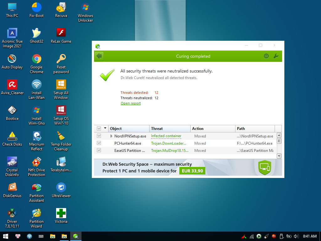

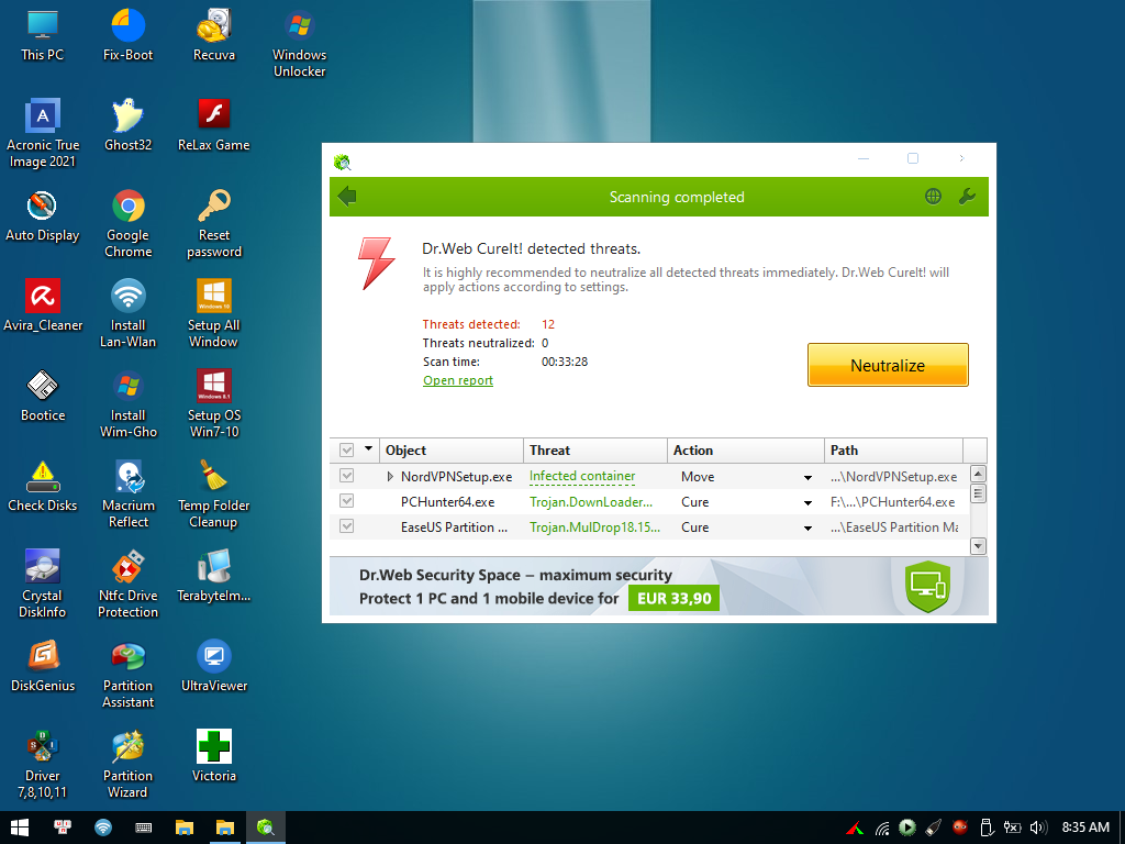

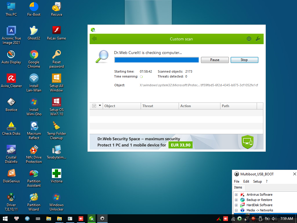

Bản PE11-V2 ở hình từ cmt bên trên không có DrWeb trong Apps, tôi có thử với nhiều apps của các bạn khác nhưng không thành công, cuối cùng tôi dùng lại SSTR\Minst\Minst.exe thì lại chạy được DrWeb ổn định, dưới đây là hình trên thử trên Laptop Legacy, chưa thử trên máy UEFI và desktop Legacy nên chưa có kết quả cụ thể:

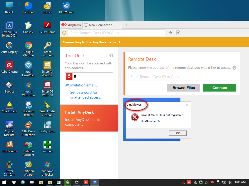

Riêng AnyDesk và UltraViewer thì tôi chưa mở được trên Laptop:

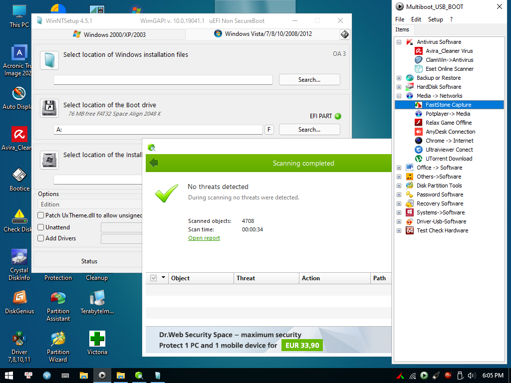

Tiếp tục test bản PE11-V2 trên máy desktop Legacy đời cổ thì tôi không mở được DrWeb như trên máy Laptop. Sang qua máy desktop UEFI, máy này có thêm WIFI thì tôi lại mở được như hình:
Cũng phải mở Eset và Browser trước, chạy một lúc rồi mới mở được DrWeb, nếu không thì nó báo lỗi không tìm thấy file : cureit.exe.

WINPE 11 v2 hay v1 này chạy any desk không kết nối được (không hiện số) có cách nào để chạy được any desk không bác
Bác thấy nó lấn cấn ở chổ PEnetwork đó cháu, nếu có mạng Lan thì kết nối dễ dàng, không hiểu tác giả không cho kết nối với Wlan hay PE11 không có?
