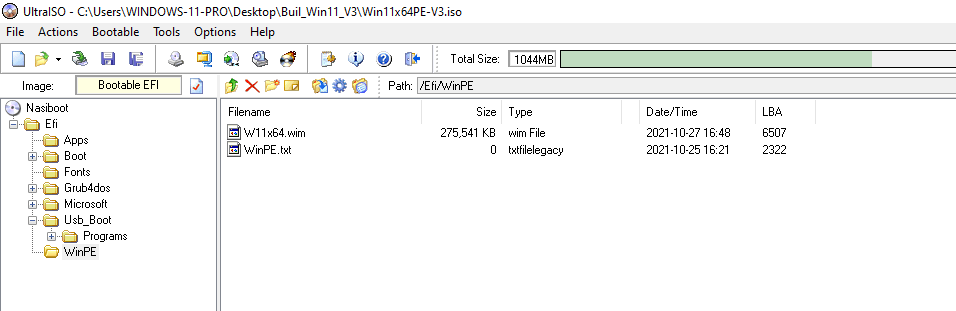

Chờ các bạn cho ý kiến với bản V3, nãy giờ tôi không boot lên được cả 2 modes luôn, luc mới boot vào thì nó hiện cái menu sau đó cái vòng tròn cứ xoay mãi bên UEFI, còn bên Legacy thì sau khi có menu rồi tới cái vòng tròn xoay được một lúc rồi thì tối đen màn hình luôn. Không biết có phải do tôi làm lỗi hay không? Test với ISO, tạo USB hay chép riêng file Wim ra để boot thì đều bị tình trạng giống như vậy.

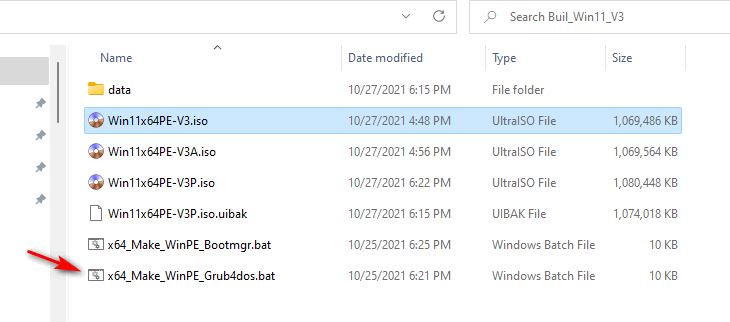

Bên này bác chạy 3 lần rồi đều không boot lên được cháu à, có phải khi cháu tạo xong thì iso nó như hình không?
trungminh
Bác đã thử luôn file bat grub4dos rồi đó cháu, vẫn không boot được, cháu boot như thế nào để y như vậy mà chép vào Ventoy mà boot phải không?
Lúc tao ISO bác phải dùng file bat grub4dos sau tạo xong chỉ copy file iso cho vào USB có ventoy chạy bình thường. Hay bác dowload lại xem có thể lúc tải xuống bị lỗi
Cháu đã biết là bác thử trên Ventoy rất nhiều lần với đủ các ISO, chưa có cái nào mà không boot lên được như bản này, có khi nào do bác chép nhiều file quá mà nó có vấn đề không? Thôi giờ cũng khuya rồi, ngày mai bác sẽ làm lại với một usb trống xem có được không nha cháu, cảm ơn cháu đã hổ trợ bác nhé.

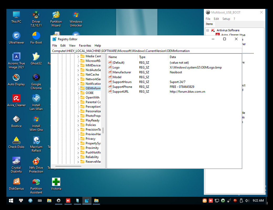

cháu chưa test 1click tạo pe nhg nếu tạo xong file wim thì bác có thể sửa trong reg file SOFTWARE đường dẫn ...\Windows\System32\config\SOFTWARE
dùng lệnh sau để thêm SOFTWARE vào regedit
reg load HKLM\A C:\10\Windows\System32\config\SOFTWARE
lệnh ở trên cháu muont file wim ra ổ C\10\
vào regedit tìm đến nhánh
[HKEY_LOCAL_MACHINE\A\Microsoft\Windows\CurrentVersion\OEMInformation]
chỉnh dòng "Logo"="X:.."
cháu vd cháu để file ducld.bmp trong đường dẫn sau \Windows\System32\oobe\Logo\ducld.bmp thì sửa như dưới
"Logo"="X:\\Windows\\System32\\oobe\\Logo\\ducld.bmp"
bác vào đó rồi sẽ thấy file logo cửa bạn thắng là gì bác xóa luôn đi cũng đượng không bác chỉ cần thay file .bmp của bác vào và thay đường dẫn logo là được,
trong nhánh này bác có thể cá nhân hóa nhiều thứ trong hình bác gửi. vd Manufacturer
thêm SupportURL, phome gmail, Model.... chỉnh sửa xong chạy lệnh sau
reg unload HKLM\A
nén lại file wim là ok bác

Cháu @trungminh, bác đã hiểu vì sao bên bác không boot lên được bản V3 rồi cháu. Hôm qua bác làm trên nền bản Win 11, lúc đầu làm quên tắt WD, khi chạy thì nó cảnh báo, lúc đó bác mới vào tắt và thế là nó đã chặn file nào đó trong bộ cài rồi, vì vậy bác có làm thêm 2 lần nữa thì file iso không thể nào boot lên được. Bác sang bản Win 10 làm, bản này bác dùng Eset, cũng lại quên tắt trước khi làm, khi chạy gần xong thì báo lỗi, bác tắt Eset và chạy lại build, sau đó thì boot lên thành công đó cháu. Như vậy từ đây về sau cứ nhớ mãi, muốn chạy các tools 1 click này thì phải lo tắt trước các AV, nếu không sẽ gặp rắc rối.

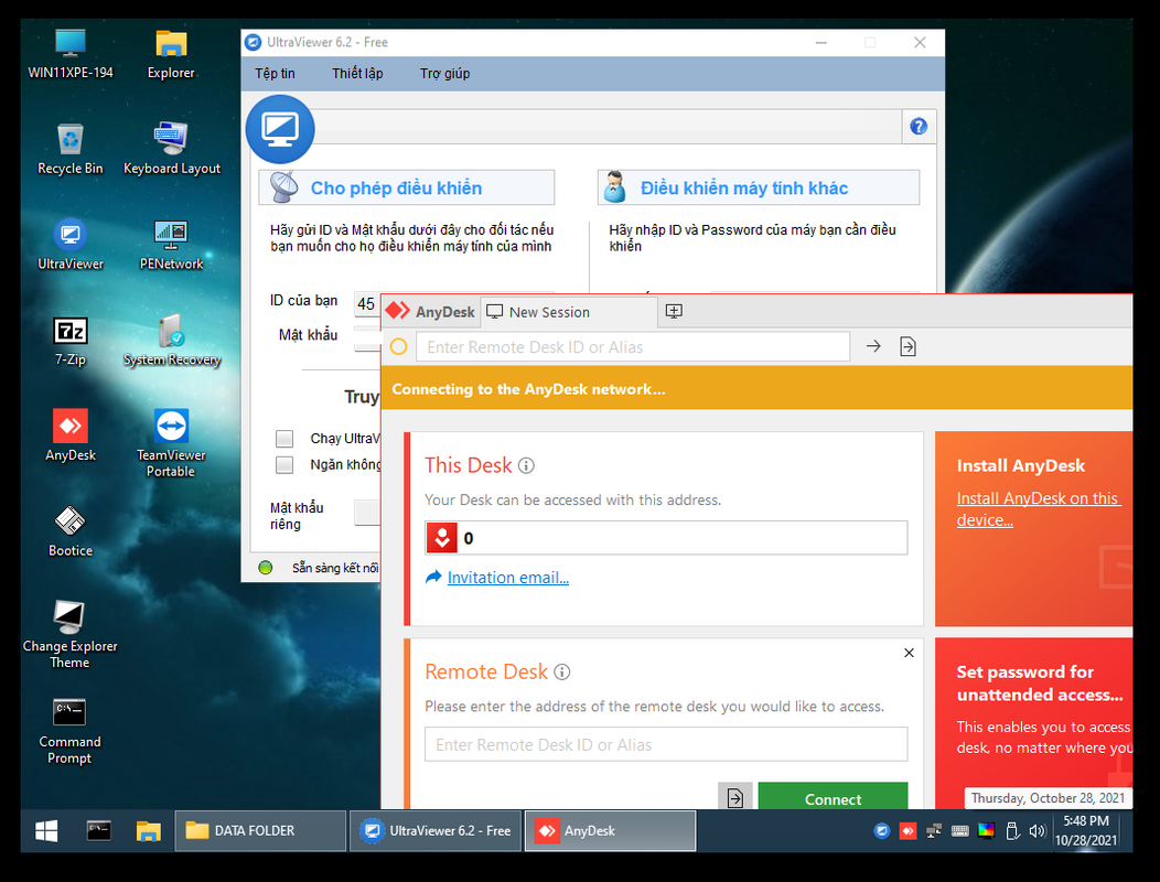

Với bản V3 thì đúng như cháu nói, Anydesk và Ultraviewer không mở được, chắc là vì mình dùng bản Free nên bị hạn chế đó cháu, tác giả có những bản khác muốn dùng đầy đủ phải đặt mua cháu à.

Update: bác có hình này theo hướng dẫn của cháu trên bản V3:
Bác vẫn chưa hiểu cách tạo file bmp cho nên bác chỉ biết chờ cháu làm xong rồi gửi cho bác để bác học hỏi thêm từ cháu đó.

bmp đó là một định dạng file ảnh thôi bác. paint trong win 10 (còn win 11 cháu chưa cài nên không biết) có định dạng này luôn photoshop cũng có bác. bác để kích thước ảnh là 60x60 đến 120x60 thì kích thước ảnh phù hợp. dạo này cháu bận quá không test được.
update: cháu thường cá nhân hóa tất cả các thành phần này bằng cách chạy file .reg sau khi chạy lệnh sau

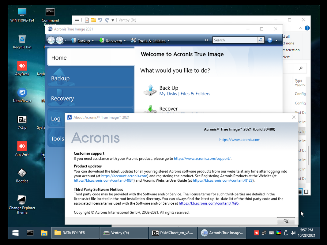

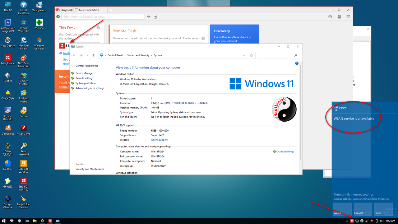

Tôi có test sơ qua bản XPE dành cho Win11 thì tôi thấy như sau:
Không chạy được AnyDesk, không mở được TeamViewer cho dù đã chọn run as admin luc mới login vào, đem thử trên máy laptop thì không có driver WIFI ( cái này tôi không biết mình có chọn sai gì không? )

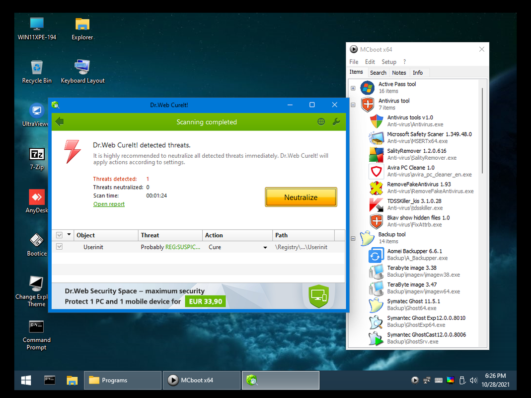

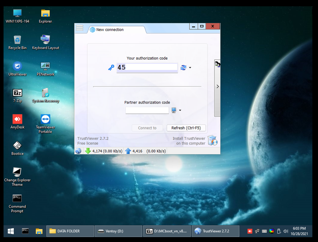

Tôi dùng nhiều apps của nhiều bạn thì Apps của @hoanchien mở được ATI, DrWeb, TrustViewer. Mở được UltraViewer của một bạn khác. Tôi có mấy tấm hình minh hoạ gửi các bạn xem cho vui:
Hình dưới này cho thấy khi chọn như ở dưới thì nó không báo lỗi error 6 như bản của @hoanchien:
