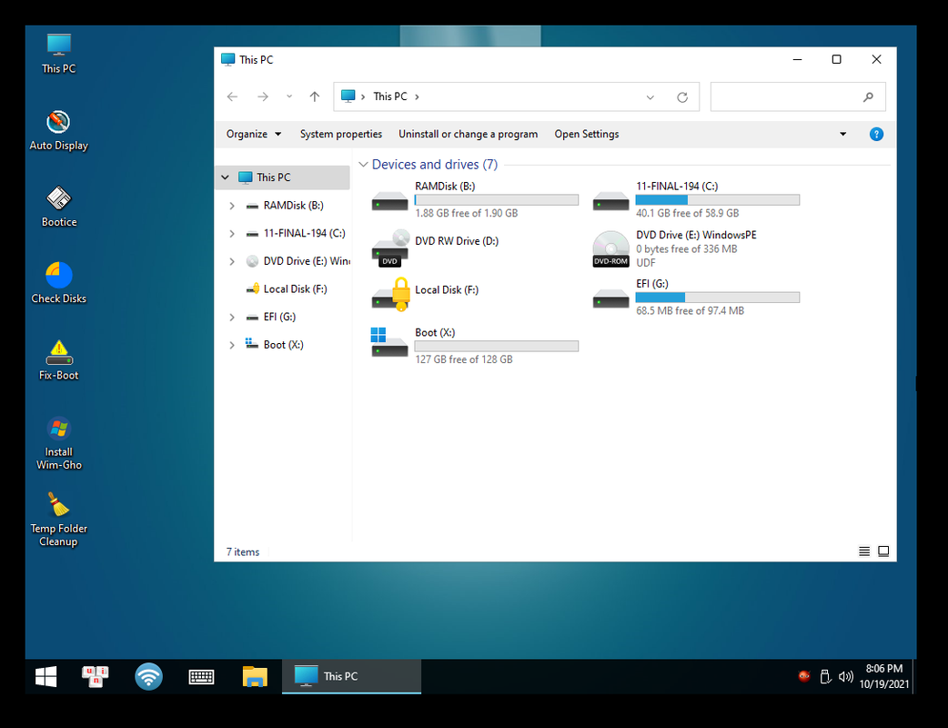

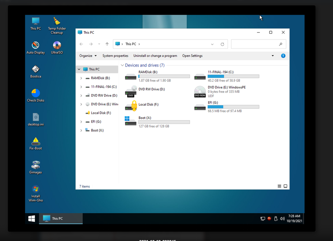

Cháu @trungminh, bác đã chỉnh theo RAM code của bạn @Sakutaza cho file pecmd.ini từ boot.wim. Boot vào lại thì bác có hình này đây cháu:
Bác chép code vào đây:
Giờ có ổ B rồi và bước tiếp theo thì cháu làm gì, cháu chia sẻ lại cho bác nhé.
@Sakutaza, cảm ơn bạn đã chia sẻ code thành công.

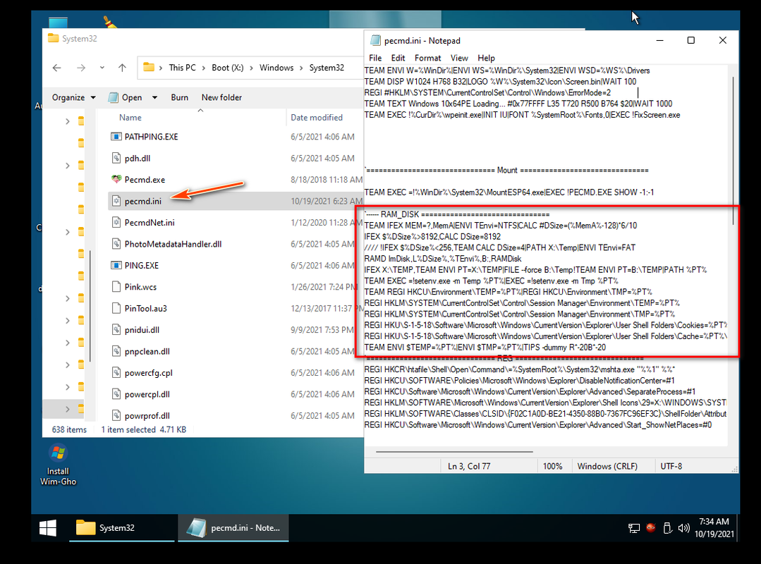

@trungminh, bác quên nói với cháu là sau khi tạo PE xong thì bác thấy có 2 files PEcmd.ini. một là từ Windows, hai là từ System32, bác chỉnh code Ram cho cả hai luôn, bên cháu sau khi tạo xong có thấy giống như vậy không? Đúng ra, trước khi chạy file makeboot.bat, bác vào tools, chỉnh lại file Pecmd.ini trong đó trước rồi mới chạy, nhưng khi chạy xong, vào check lại file đó từ 2 nơi bác nói ở trên thì không thấy cái code đâu cả, thế là phải mount file wim ra sửa lại đó cháu.
trungminh
Bác muốn
Bác muốn sửa thì phải sửa trong file này "en-US.7z" pecmd.ini trong windows ấy mới được
Bác muốn
À ra vậy, để lần sau nhe cháu, lần này bác thấy sửa trực tiếp từ boot.wim cũng OK rồi. Giờ còn cái PeNetwork.exe, cháu làm cách nào cho nó có đây cháu, bác phải chép những files nào? Nếu bác làm giống hôm trước thì nó có NET nhưng là : "râu ông này cắm cằm bà nọ".

I @Le Duc 287, I had build 20H2 and C++ the day before, did you try my code again, copy old APPS 2.0.5 and HD folder, boot into Mount Apps then it shows a blue symbol under the taskbar, select AppsADV, it shows a pink sign, both menus have clear icons, both run DrWEb but on TV, after Switch to Admin it still doesn't show up . Select through Acronis 2021, 2014 it gives error.
Through this picture, I remember that compared to the code of @lvt491, it all goes into B: , where B: is the format for Ramdisk at first when building this XPE version. The program runs from B, there is no error as shown in the code of @lvt491 , this side runs from R so it may not be compatible with the XPE version.

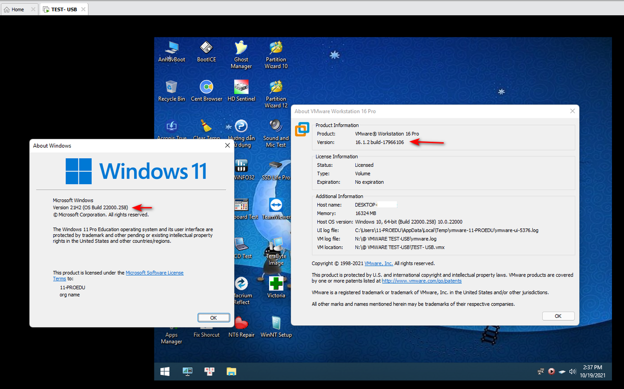

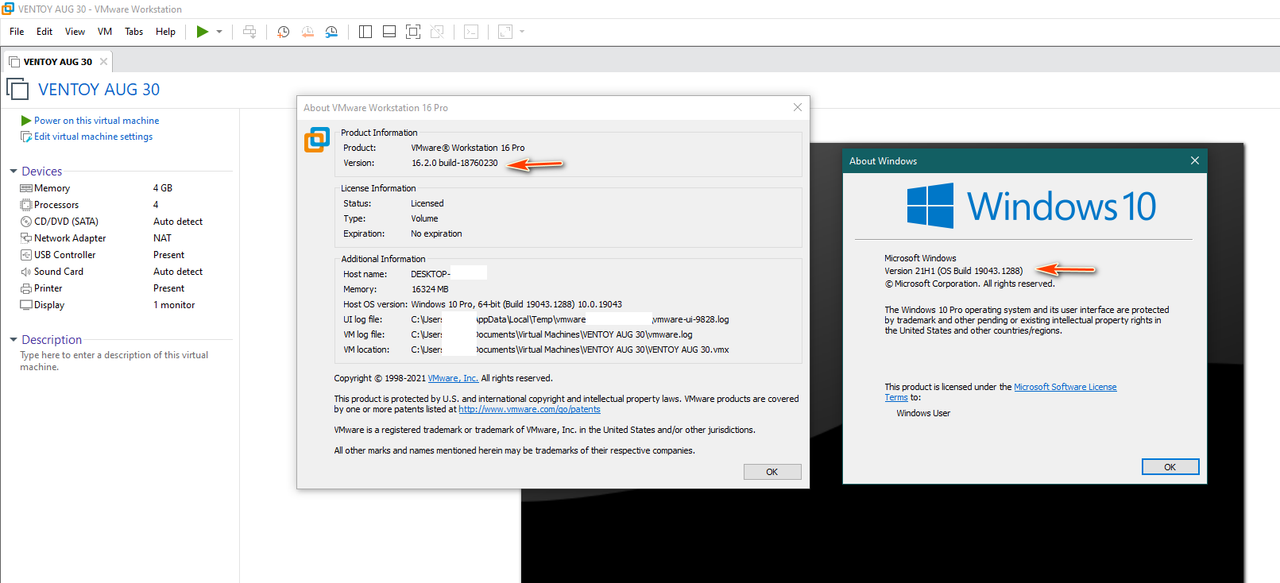

Sáng giờ tôi vẫn loay hoay với VMWARE WORKSTATION PRO VER 16.2, khi update lên version này thì tôi không thể test USB trực tiếp được nữa, trước đó với ver 16.1.2 thì vẫn OK.
Thêm nữa là trên Win11 22000.194, đang cài bản VMware16.1.2 dùng tốt, update Win lên 22000.258 và bản VMware 16.2 thì bị lỗi giống như trên, xoá đi cài lại bản thấp hơn trước đó thì cũng bị lỗi khi test USB. Sao lạ vậy, trước đó tôi vẫn dùng được, như vậy là Win 22000.258 không tương thích với bản 16.2. Tôi thấy lỗi báo driver x86 không tương thích, bực qua tôi quên chụp lại cái hình lỗi rồi.
Bản 16.2 đang là Beta, chắc giờ phải đợi bản chính thức thôi. Chỉ bị lỗi khi test với USB còn ngoài ra các options khác đều dùng được. Tôi đã cài và xoá 3 lần rồi. Khi nào có thời gian cài lại tôi sẽ chụp hình đầy đủ cho các bạn xem.
Lần thứ tư cài lại bản cũ 16.1.2 thì không ngờ nó lại tốt rồi đây các bạn. Tôi không muốn thử thêm bản update 16.2 nữa:

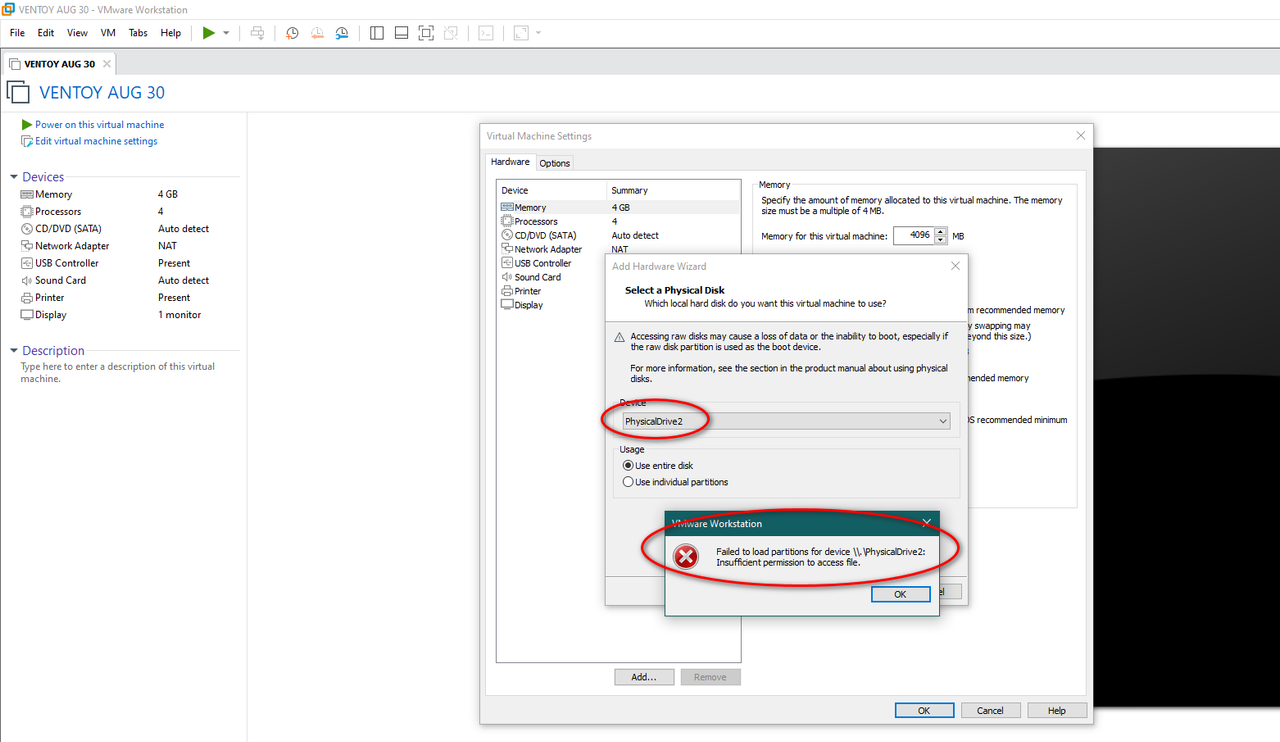

Đây là hình lỗi từ bản VMWARE 16.2 trên một bản Win 10 khác khi tôi muốn test trực tiếp USB:
Lỗi dưới đây:
Trước giờ tôi vẫn làm như vậy cho các bản cũ, tất cả đều tốt, sáng nay update lên version mới nhất thì bị lỗi trên, bạn nào có dùng VMWARE test usb như tôi, các bạn làm thử xem có bị như vậy không nhé?

Để cho các bạn đỡ mất tg tìm hiểu code.
Đây là nguyên bản:
TEAM ENVI W=%WinDir%|ENVI WS=%WinDir%\System32|ENVI WSD=%WS%\Drivers
TEAM DISP W1024 H768 B32|LOGO %W%\System32\Icon\Screen.bin|WAIT 100
REGI #HKLM\SYSTEM\CurrentControlSet\Control\Windows\ErrorMode=2
TEAM TEXT Windows 11x64PE Loading... #0x77FFFF L35 T720 R500 B764 $20|WAIT 1000
TEAM EXEC !%CurDir%\wpeinit.exe|INIT IU|FONT %SystemRoot%\Fonts,0|EXEC !FixScreen.exe
TEAM EXEC !CMD /C ren Run.dll Run.cmd|EXEC !CMD /C ren Config.dll Config.cmd
TEAM EXEC !=CMD /C ren wimgapi.dll wimgapi_New.dll|EXEC !=CMD /C ren wimgapi_Old.dll wimgapi.dll
Load %windir%\SysWOW64\Wim_Change.sys
`------ RAM_DISK ===============================
TEAM IFEX MEM=?,MemA|ENVI TEnvi=NTFS|CALC #DSize=(%MemA%-128)*6/10
IFEX $%DSize%>8192,CALC DSize=8192
//// !IFEX $%DSize%<256,TEAM CALC DSize=4|PATH X:\Temp|ENVI TEnvi=FAT
RAMD ImDisk,L%DSize%,%TEnvi%,B:,RAMDisk
IFEX X:\TEMP,TEAM ENVI PT=X:\TEMP|FILE --force B:\Temp!TEAM ENVI PT=B:\TEMP|PATH %PT%
TEAM EXEC =!setenv.exe -m Temp %PT%|EXEC =!setenv.exe -m Tmp %PT%
TEAM REGI HKCU\Environment\TEMP=%PT%|REGI HKCU\Environment\TMP=%PT%
REGI HKLM\SYSTEM\CurrentControlSet\Control\Session Manager\Environment\TEMP=%PT%
REGI HKLM\SYSTEM\CurrentControlSet\Control\Session Manager\Environment\TMP=%PT%
REGI HKU\S-1-5-18\Software\Microsoft\Windows\CurrentVersion\Explorer\User Shell Folders\Cookies=%PT%\Cookies
REGI HKU\S-1-5-18\Software\Microsoft\Windows\CurrentVersion\Explorer\User Shell Folders\Cache=%PT%\Temporary Internet Files
TEAM ENVI $TEMP=%PT%|ENVI $TMP=%PT%|TIPS -dummy R*-20B*-20
`=============================== Mount ===============================
TEAM EXEC =!%CurDir%\mount.cmd|EXEC =!Binsi.cmd
TEAM EXEC =!%WinDir%\System32\MountESP64.exe|EXEC !PECMD.EXE SHOW -1:-1
`=============================== Delete File ===============================
TEAM FILE X:\Users\Public\Desktop\desktop.ini|FILE X:\Users\Default\Desktop\desktop.ini|FILE %Desktop%\desktop.ini
IFEX %Desktop%\desktop.ini,FILE --force %Desktop%\desktop.ini
IFEX X:\Users\Default\Desktop\desktop.ini,FILE --force X:\Users\Default\Desktop\desktop.ini
IFEX X:\Users\Public\Desktop\desktop.ini,FILE --force X:\Users\Public\Desktop\desktop.ini
IFEX X:\Users\Administrator\Desktop\desktop.ini,FILE --force X:\Users\Administrator\Desktop\desktop.ini
IFEX X:\ProgramData\Microsoft\Windows\Start Menu\Programs\Startup,FILE --force X:\ProgramData\Microsoft\Windows\Start Menu\Programs\Startup
IFEX X:\Users\Default\AppData\Roaming\Microsoft\Windows\Start Menu\Programs\Startup,FILE --force X:\Users\Default\AppData\Roaming\Microsoft\Windows\Start Menu\Programs\Startup
IFEX X:\ProgramData\Microsoft\Windows\Start Menu\Programs\Administrative Tools,FILE --force X:\ProgramData\Microsoft\Windows\Start Menu\Programs\Administrative Tools
TEAM FILE %public%\desktop\desktop.ini|FILE %desktop%\desktop.ini|FILE X:\ProgramData\Microsoft\Windows\Start Menu\Programs\Startup|FILE X:\Users\Default\AppData\Roaming\Microsoft\Windows\Start Menu\Programs\Startup
`=============================== REG ===============================
REGI HKCR\htafile\Shell\Open\Command\=%SystemRoot%\System32\mshta.exe "%%1" %%*
REGI HKCU\SOFTWARE\Policies\Microsoft\Windows\Explorer\DisableNotificationCenter=#1
REGI HKCU\Software\Microsoft\Windows\CurrentVersion\Explorer\Advanced\SeparateProcess=#1
REGI HKLM\SOFTWARE\Microsoft\Windows\CurrentVersion\Explorer\Shell Icons\29=X:\WINDOWS\SYSTEM32\icon\Empty.ico,0
REGI HKLM\SOFTWARE\Classes\CLSID\{F02C1A0D-BE21-4350-88B0-7367FC96EF3C}\ShellFolder\Attributes=#10940064
REGI HKCU\Software\Microsoft\Windows\CurrentVersion\Explorer\Advanced\Start_ShowNetPlaces=#0
TEAM EXEC =!Regedit /s Mouse.sys|WAIT 200|EXEC =!Regedit /s Mouseadd.sys|EXEC !%windir%\system32\Config.cmd
REGI $HKLM\SYSTEM\ControlSet001\Control\ComputerName\ComputerName\ComputerName,PCNAME
REGI HKLM\SYSTEM\ControlSet001\Services\Tcpip\Parameters\Hostname=%PCNAME%
REGI HKLM\SYSTEM\ControlSet001\Services\Tcpip\Parameters\NV Hostname=%PCNAME%
TEAM TEXT WinPE Loading Sofware... #0xCCCC00 L35 T720 R500 B764 $20
`=============================== LINK===============================
//LINK %Desktop%\PeNetwork,%WinDir%\System32\PeNetwork.exe
LINK %Desktop%\Bootice,%ProgramFiles%\UniKey\BOOTICE.exe
//LINK %Desktop%\UltraISO,%ProgramFiles%\UltraISO\UltraISO.exe
//LINK %Desktop%\Gimagex,%ProgramFiles%\gimagex\Gimagex.exe
LINK %Desktop%\Temp Folder Cleanup,Pecmd.exe,Load TempCleaner.wcs,icon\TempCleaner.ico
`========================== PECMD ASSOCIATION ============================
ENVI PECMD=PECMD.EXE
IFEX %SystemRoot%\SYSTEM32\PECMD.NTR ENVI PECMD=PECMD.NTR
REGI HKCR\.ntr\=exefile
REGI HKCR\.nte\=exefile
REGI HKCR\.NaSi\=exefile
REGI HKCR\.wcs\=wcsfile
REGI HKCR\.wce\=wcsfile
REGI HKCR\.NaSi\=wcsfile
REGI HKCR\wcsfile\=WCS file
REGI HKCR\wcsfile\DefaultIcon\=%SystemRoot%\SYSTEM32\%PECMD%,0
REGI HKCR\wcsfile\shell\open\command\=%PECMD% LOAD "%L"
REGI HKCR\inifile\shell\PECMD\=Run use PECMD
REGI HKCR\inifile\shell\PECMD\command\=%PECMD% LOAD "%L"
REGI HKLM\SYSTEM\CurrentControlSet\Control\Session Manager\Environment\PATHEXT=.COM;.EXE;.NTR;.NTE;.NaSi;.BAT;.CMD;.VBS;.VBE;.JS;.JSE;.WSF;.WSH;.WCS;.WCE;.WCX;.WCZ
`````````````````````````````````````````LetterSwap``````````````````````````````````````````````````````````````````````
IFEX B:\Efi\Efi,!path B:\Efi\Efi
Forx \Efi\Apps\Drisoft.wim,fuboot,0,MOUN "%fuboot%",B:\Efi\Efi,1
//Forx \Efi\Apps\Drisoft.wim,fuboot,0,MOUN "%fuboot%",B:\Efi\Efi,1,%TEMP%
FORX \Efi\Apps\Drisoft.iso,cmdfile,0,EXEC =!imdisk -a -f "%cmdfile%" -m Z:
FORX \Efi\Apps\Registry\x64\*.reg,Regfile,0,EXEC regedit.exe -s "%Regfile%"
FORX \Efi\Apps\bat\x64\*.cmd,cmdfile,0,EXEC !"%cmdfile%"
EXEC =!autoit3.exe %WinDir%\System32\LetterSwap.au3 /auto /log %temp%\LetterSwap.log
`EXEC =!autoit3.exe %WinDir%\System32\LetterSwap.au3 %DEnvi% /BootDrive U:\Apps\Drisoft.iso /log LetterSwap.log
//EXEC !setenv.exe -m TargetRoot C:\Windows
//SHOW -1:-1
TEAM SHEL %WinDir%\EXPLORER.EXE|LOGO|TEXT
//EXEC %SystemRoot%\system32\Ctfmon.exe
Load Pink.wcs
SERV-create Ext2fsd,System32\DRIVERS\ext2fsd.sys,2,3,1,,,,Linux ext2 file system driver
SERV-create AppleHFS,System32\DRIVERS\AppleHFS.sys,1,3,1,,,,AppleHFS Driver
TEAM SERV Ext2Fsd|SERV AppleHFS
EXEC !%Windir%\System32\Run.CMD
TEAM EXEC %ProgramFiles%\Classic Shell\StartMenu.exe
FORX \Efi\USB_Boot\Programs\SystemTools\Sh_x64.exe,XEnvi,1,TEAM EXEC --hide %XEnvi%
FORX \Efi\USB_Boot\Programs\SystemTools\Soft.exe,XEnvi,1,TEAM EXEC %XEnvi% -p1234
FORX \Efi\USB_Boot\Programs\SystemTools\W11x64.exe,XEnvi,1,TEAM EXEC %XEnvi% -p1234
REGI HKLM\SYSTEM\Setup\SystemSetupInProgress=#0
/// ket noi wifi dien mat khau
SERV wcmsvc
serv netprofm
SERV wlansvc
serv Lanmanserver
//EXEC !%WINDIR%\system32\DriverIndexer.exe load-driver "%ProgramFiles%\wifidrivers.7z"
//EXEC !%WINDIR%\wifi.exe
//FORX \Efi\USB_Boot\Programs\Driver\DP\Net\Na11.nasi,Script,1,%SystemRoot%\System32\PECMD.EXE LOAD %Script%
FORX \Efi\USB_Boot\Programs\Driver\DP\Net\NT6x64\Driverx64.sys,Script,1,%SystemRoot%\System32\PECMD.EXE LOAD %Script%
///////////////////////////////REG DLL///////////////////////////////////////////
TEAM FORX *.ocx,TEnvi,0,CALL $%TEnvi%|FORX msxml*.dll,TEnvi,0,CALL $%TEnvi%
TEAM FORX msi*.dll,TEnvi,0,CALL $%TEnvi%|EXEC *msiexec.exe /register
EXEC !X:\Program Files\Imagine\Imagine64.exe /assocext /regcontextmenu
LOAD %ProgramFiles%\7-Zip\7zip.wcs
TEAM file %ProgramFiles%\7-zip\7z.exe=>%SystemRoot%\system32|file %ProgramFiles%\7-zip\7z.dll=>%SystemRoot%\system32
TEAM file %ProgramFiles%\UniKey\FreeVK.exe=>%SystemRoot%\system32\osk.exe
Đây là nguyên bản:

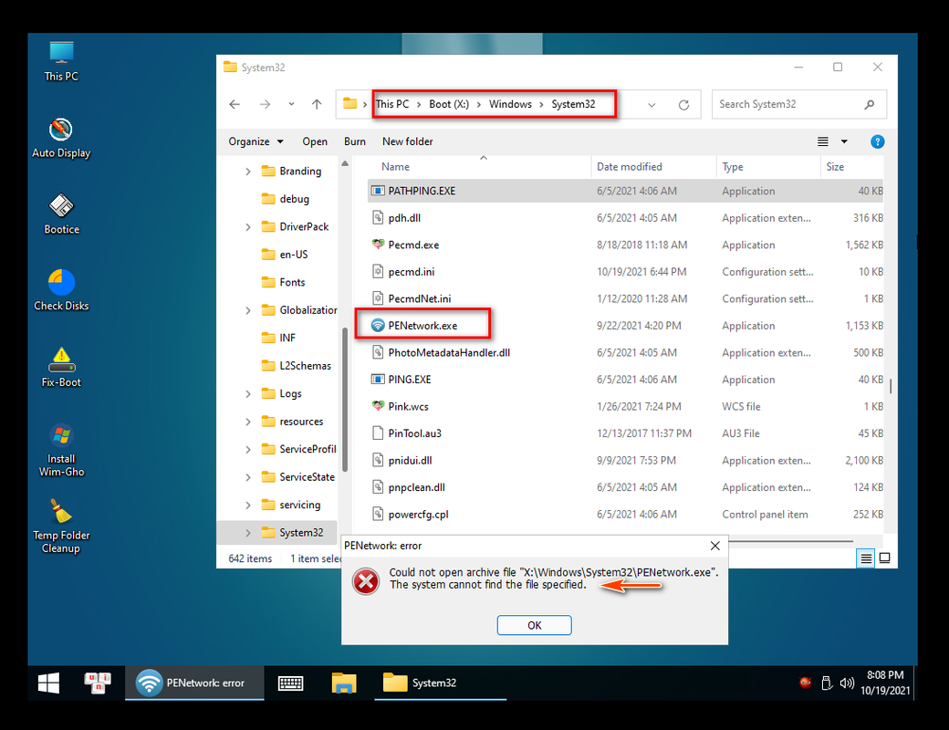

Hôm qua tôi thực hành chép Ram code thì nó hiện như hình này:
Sau đó tôi thử lại với code nguyên bộ của bạn gửi thì boot vào nó như thế này:
Tôi đã làm sai ở bước nào rồi phải không bạn?
Sakutaza
Bạn mở file boot.wim rồi lấy các file của thư mục PeNetWork x64 bit(Có ở trong bộ tạo Win10Xpe)kéo thả vào thư mục System32
Giao diện bản này tôi không thích cùng với tính năng Search không hoạt động nên tôi không nghiên cứu sâu chỉ chỉnh sửa qua để chạy bộ Apps với Drivers tôi tạo qua file SoftApps.exe rồi xóa bỏ
trungminh
Nó bao gồm các file:pENetwork.exe;PENetwork.ini;PENetwork_Eng.lng &startnet.exe.Hay bạn lấy các file này trong bộ boot x64 nào bạn có thư mục này
Chúc bạn thành công
