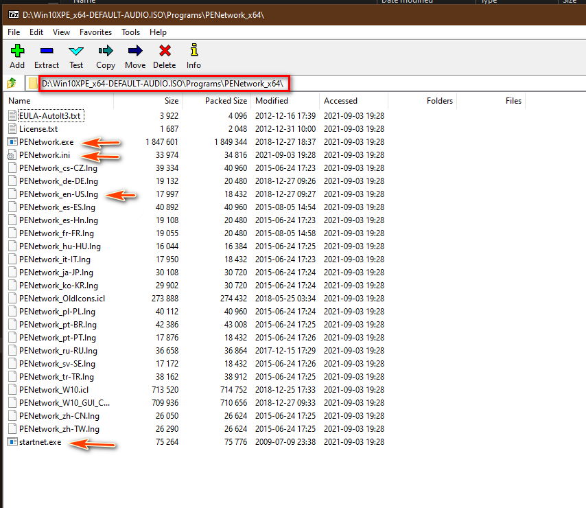

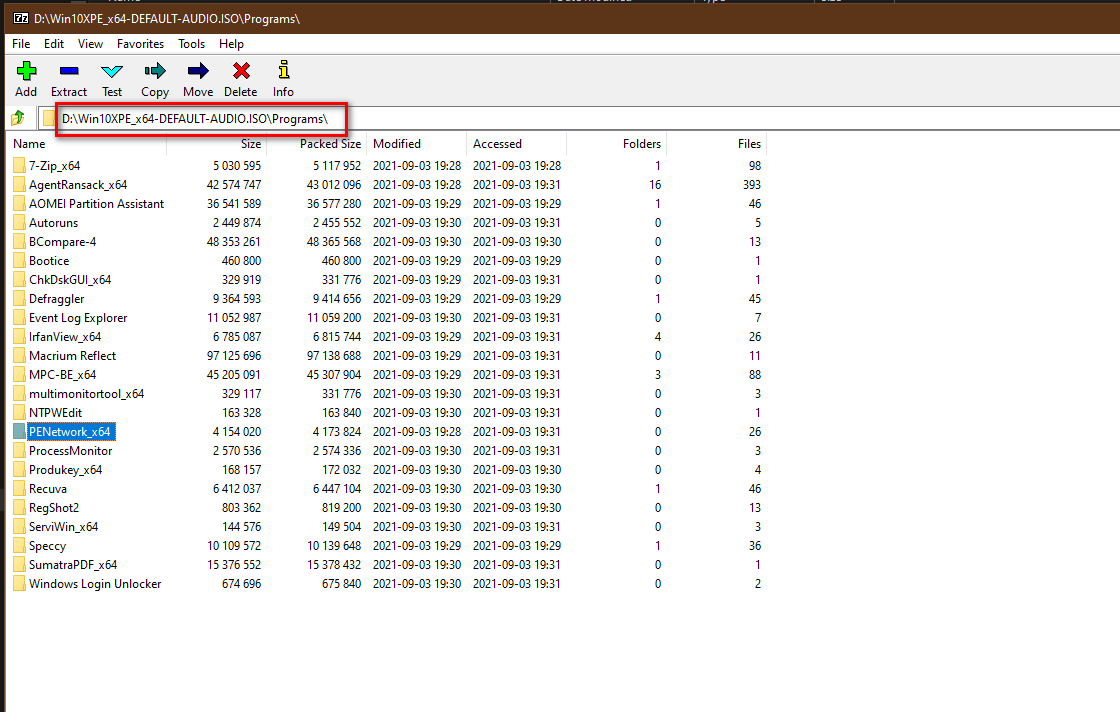

Nó bao gồm các file:pENetwork.exe;PENetwork.ini;PENetwork_Eng.lng &startnet.exe.Hay bạn lấy các file này trong bộ boot x64 nào bạn có thư mục này
Chúc bạn thành công
Tôi thấy các files đó nằm ở mục Program của file XPE.iso sau khi tạo đây bạn:
Lúc đầu bạn nói thì tôi chưa hiểu, tôi cứ đi tìm trực tiếp từ folder WIN10XPE nên không thấy là đúng rồi. Tôi sẽ thử lại khi có thời gian bạn nhé.

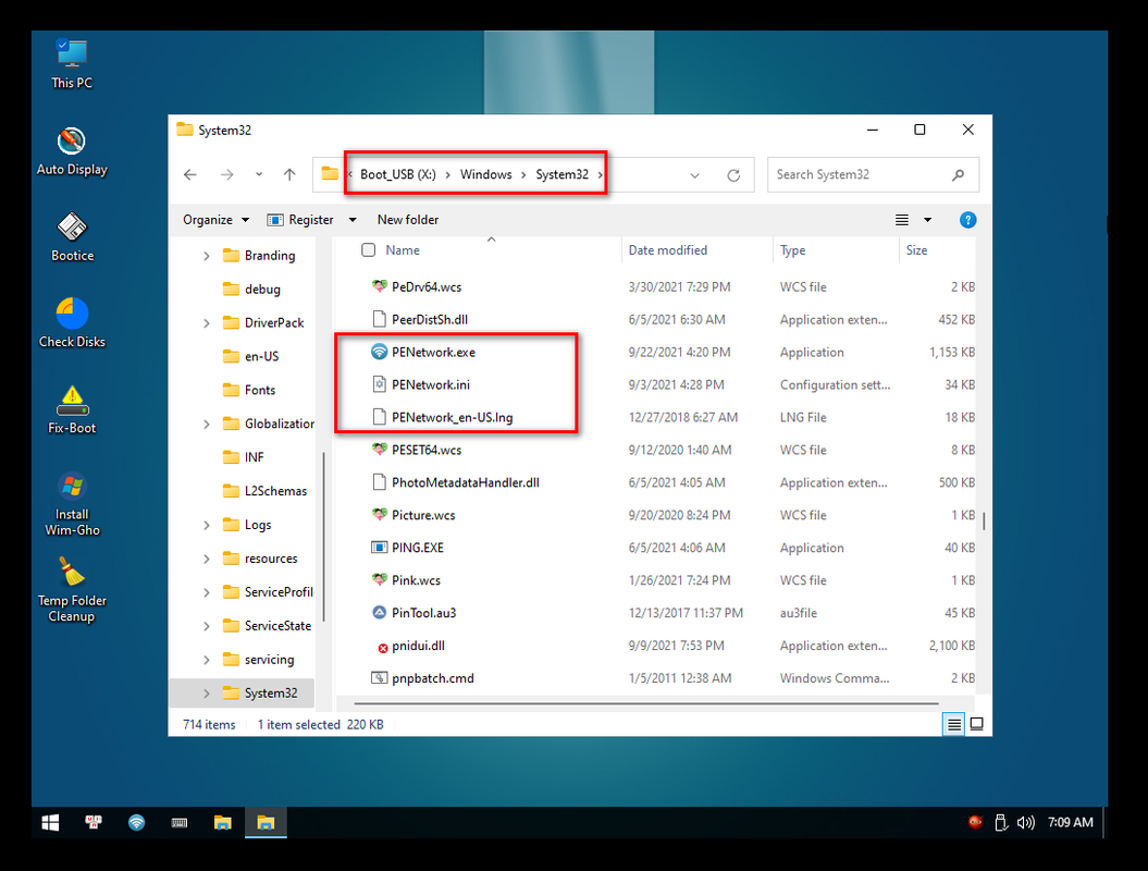

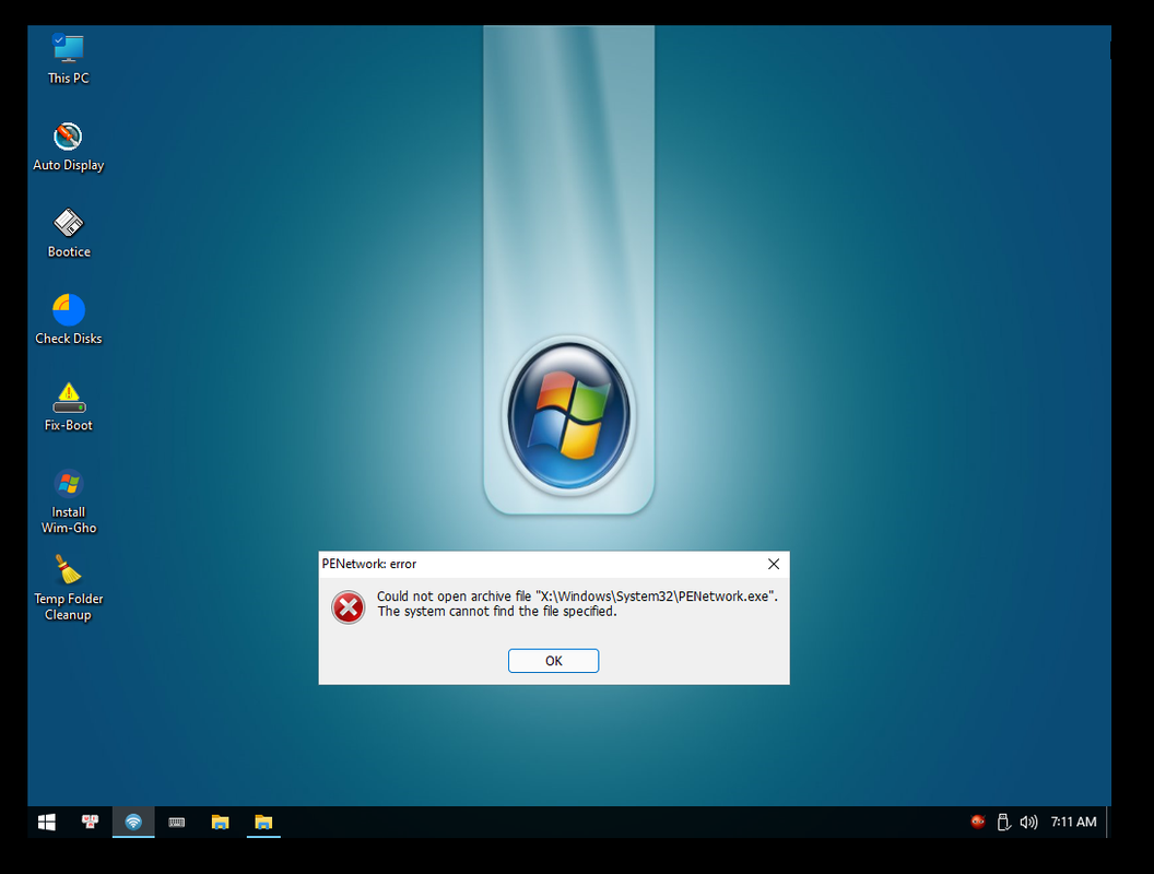

Bạn @Sakutaza , tôi có chép thử các files theo yêu cầu vào System32, boot vào lại vẫn chưa có kết quả tốt đây bạn, chắc còn thiếu gì đó phải không bạn?
Tôi sẽ thử lại với file PECMD.ini của @trungminh xem sao ........
Update: Dưới đây là hình tôi thay thế PEcmd.ini của @trungminh và vẫn để yên các files PeNetwork đã chép trước đó:
Sakutaza

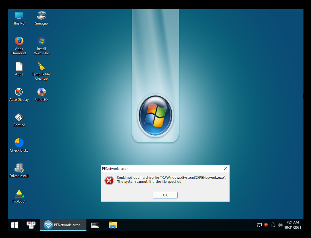

Hiện thông báo rất rõ rồi bạn"Windows không thể nhận raX:\Windows\System32\Penetwork.exe"Bạn copy trực tiếp các file đó vào System32 rồi chạy Penetwork.exe xem sao? Chú ý phiên bản Penetwork.exe 64 bit

Các file vẫn bình thường. bác không thể chạy file Penetwork.exe ở sytem32 mà phải chạy fiel Penetwork.exe ở windowws thôi. Không biết cháu chỉ copy pecmd vào sytem32 như thế và điều chỉnh file wim theo ý thích của mình có nghĩa file wim đó nằm ở đâu thì mình hướng đến đó thôi. Ví dụ file wim ở Apps thì mình \forx\eif\apps\wim theo như pecmd ấy

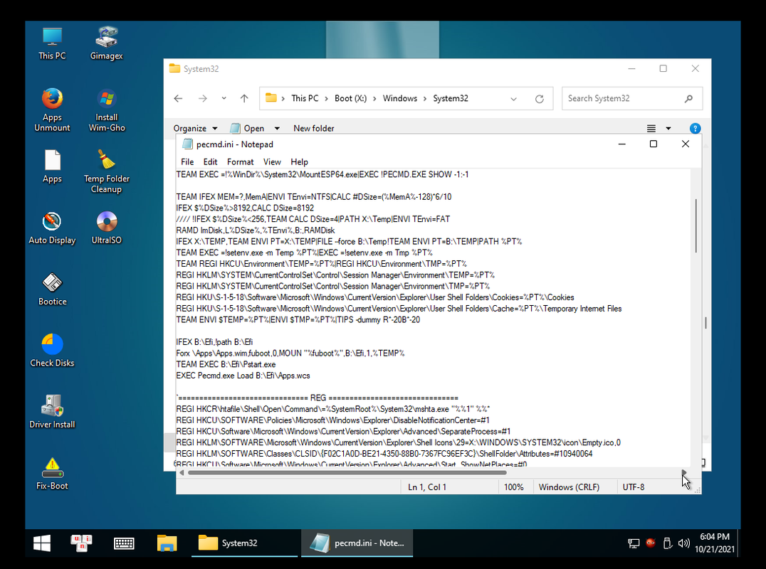

Có mấy dòng áp file như sau: chỉ thay đỏi ở đây
IFEX B:\Efi,!path B:\Efi
Forx \Apps\Apps.wim,fuboot,0,MOUN "%fuboot%",B:\Efi,1,%TEMP%
TEAM EXEC B:\Efi\Pstart.exe
EXEC Pecmd.exe Load B:\Efi\Apps.wcs

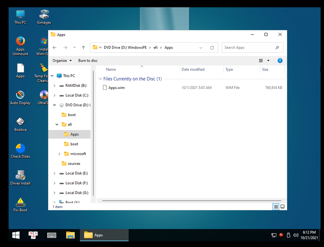

đây là apps của cháu
Cháu gửi lại file apps.wim của cháu cho bác nhé. Cảm ơn cháu rất nhiều. Bác sẽ tạo lại file WinPE11 mới, chép lại PEcmd.ini của cháu và chờ cháu gửi lại Apps.wim đó cháu.
Forx \Apps\Apps.wim,fuboot,0,MOUN "%fuboot%",B:\Efi,2,%TEMP%

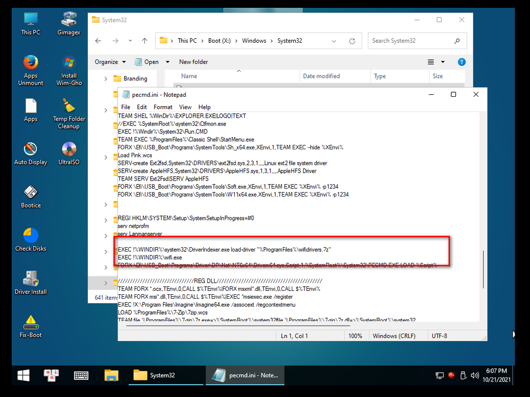

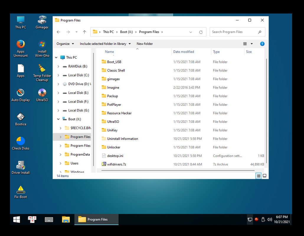

vâng ạ có net rồi bác ạ. Cái wiffi nó nằm ở Program Files "wifidrivers.7z" khoảng 40mb nó chạy bằng cái lệnh này thì phải
EXEC !%WINDIR%\system32\DriverIndexer.exe load-driver "%ProgramFiles%\wifidrivers.7z"
EXEC !%WINDIR%\wifi.exe

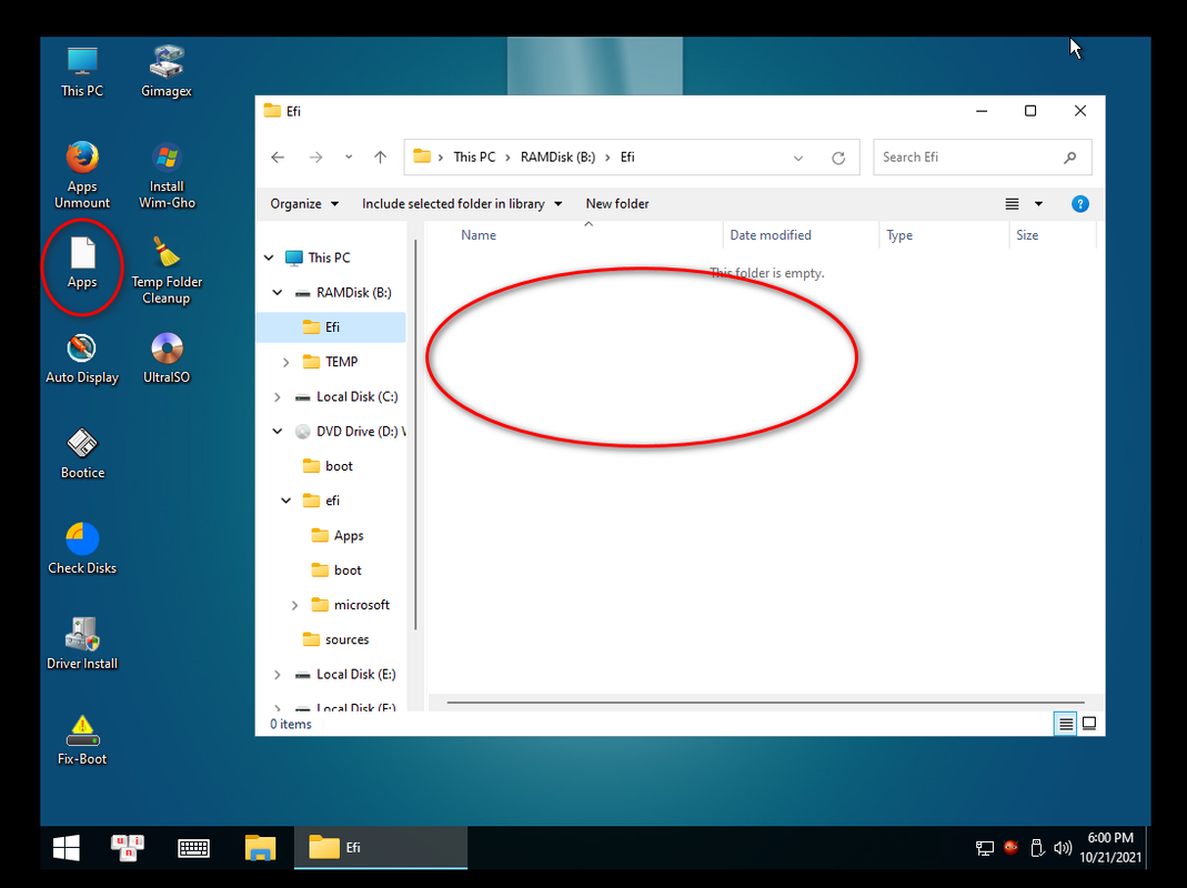

Bác chép apps cháu gửi và boot vào thử thì nó như hình đây cháu, vì sao icon Apps bên bác không có vậy cháu?
Hiện bác đang test ISO trên máy ảo, nên không thấy Wifi, nhưng bác thắc mắc nếu không có file PENetwork thì nó chạy làm sao vậy cháu?

Đọc câu lệnh cùng xem qua file.7z thì ko phải rồi bạn
File DriverIndexer.exe do tác giả tạo ra nó tương tự như câu lệnh kích hoạt file DevInst.exe trên các bản khác

Mình cũng không rõ chỗ này lắm nhưng xóa 40mb "wifidrivers.7z" thì không có wiffi nữa. Để mình bỏ lệnh đó đi và không xóa file "wifidrivers.7z xem có wifi không
