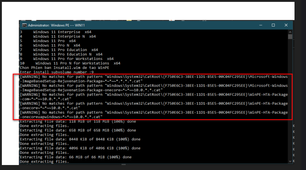

Tôi đã build thử và tôi thấy từ trước giờ khi chạy Makeboot.exe, thì lúc nào bên tôi cũng có phần thông báo như hình:

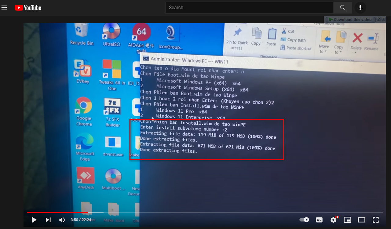

Trong khi từ video của tác giả thì không có:

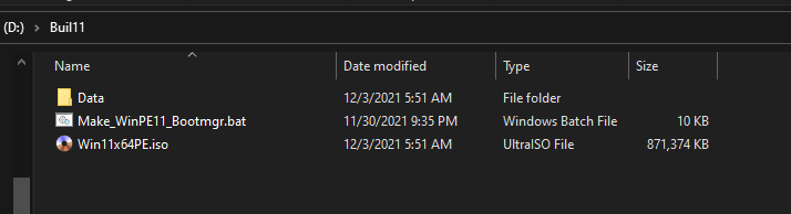

Tôi cũng đã chọn bản 22000.194 theo hướng dẫn của tác giả. Sau khi làm xong thì tôi có file ISO như sau:

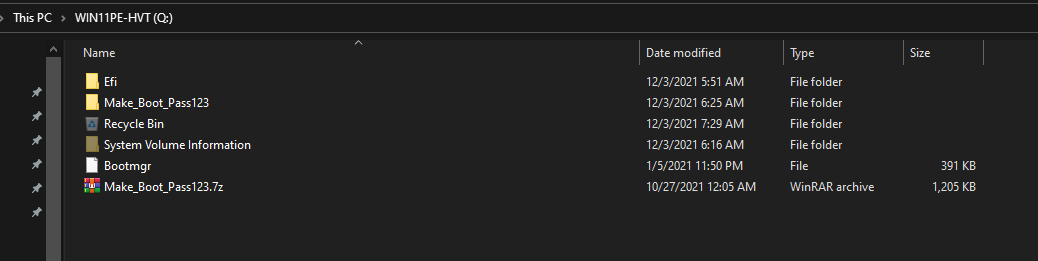

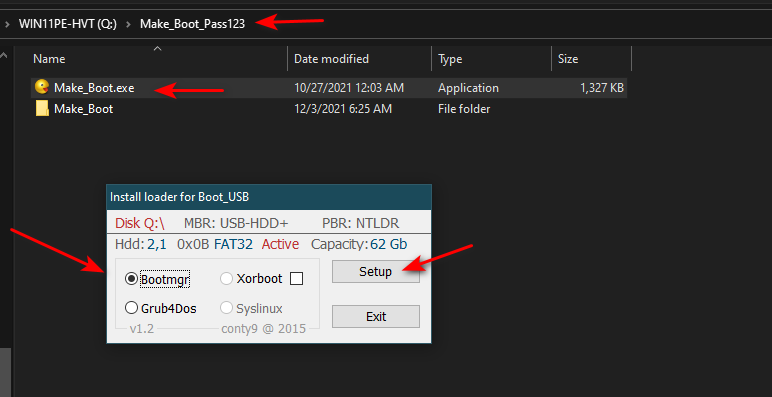

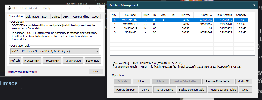

Tôi tạo boot trên USB như hướng dẫn, chép folder EFI và file Makeboot.exe vào part Fat32 của usb, sau đó chạy file Makeboot.exe và chọn thử như hình:

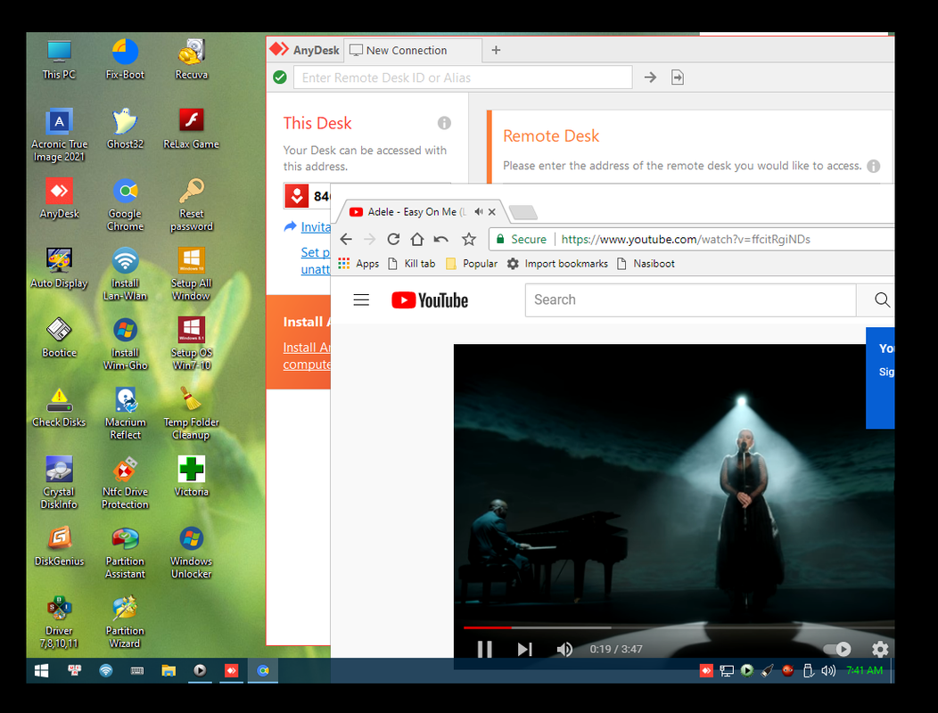

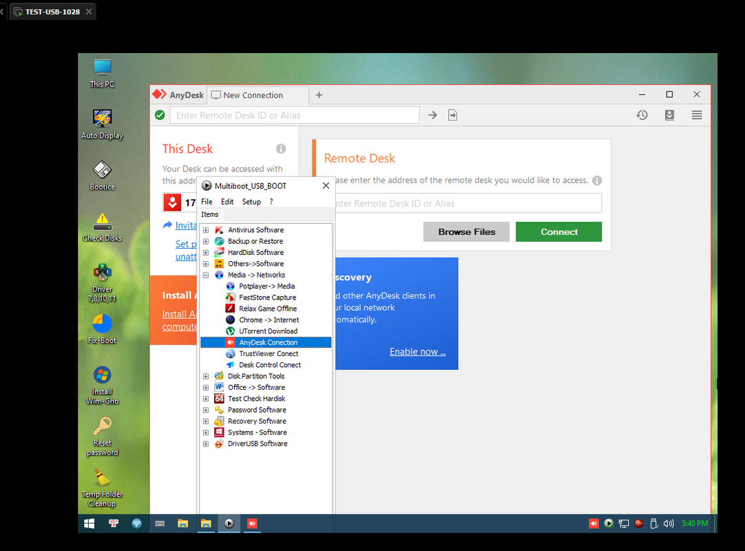

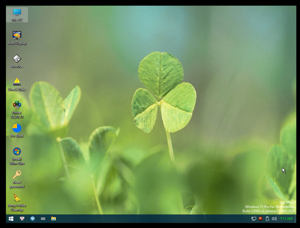

Test USB trên máy ảo thì kết quả tốt cho cả UEFI và Legacy, lần này Anydesk không còn lỗi như trước:

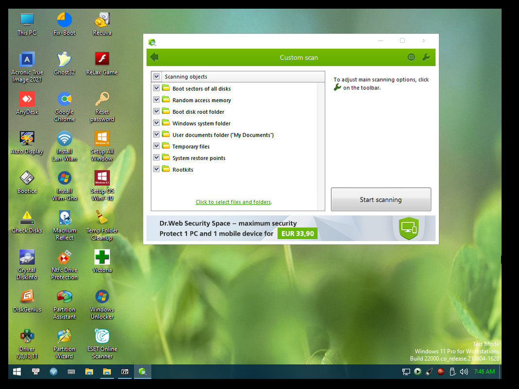

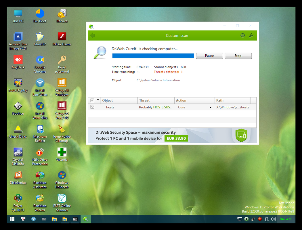

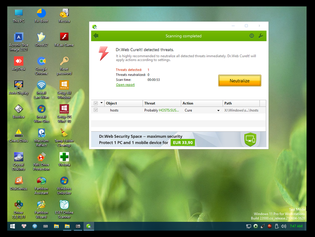

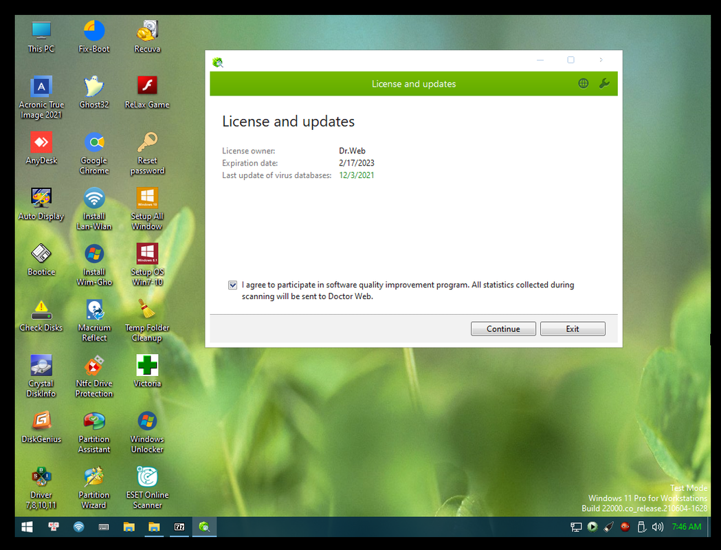

Phần Antivirus của tác giả không có DrWeb, tôi mượn Programs của @hoanchien chạy xem có được hay không thì tôi có các kết quả sau:
Check thử cho chạy các lựa chọn như hình xem có bị lỗi hay không?

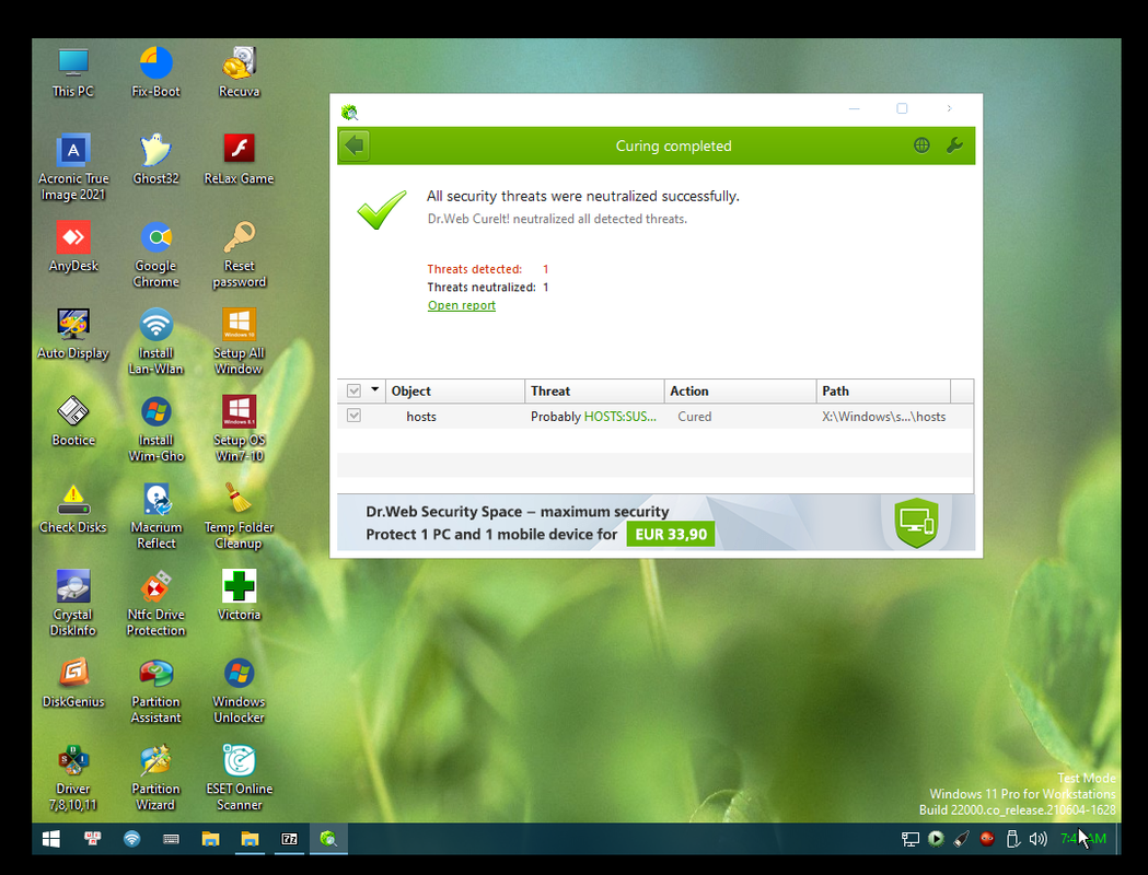

Vẫn chạy tốt như các hình dưới:

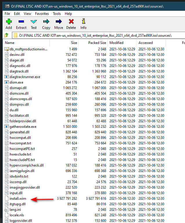

bác @Hoang Duch2 nay cháu test tool bạn @Conthuongbome với bản iso tải trực tiếp từ MIC nhg file install nén .ESD đầu tiên chạy ko ra phiên bảo win nào để chọn build sau cháu đổi code trong file bat thành .esd buld thanh công luôn. mong bạn @Conthuongbome đọc được thì thêm code tùy chọn để chọn isnstall.wim hoặc install.esd để buld thành công nếu cả hai định dạng.
cA
Cảm ơn cháu đã chia sẻ, có phải cháu đổi từ chổ này không?
vâng bác đổi chỗ đó là ok. bác test xem có ok ko. cháu build trên lot ltsc 2021
Cháu có link của bản đó không vì bên này bác check link bản final thì nó vẫn là install.wim:

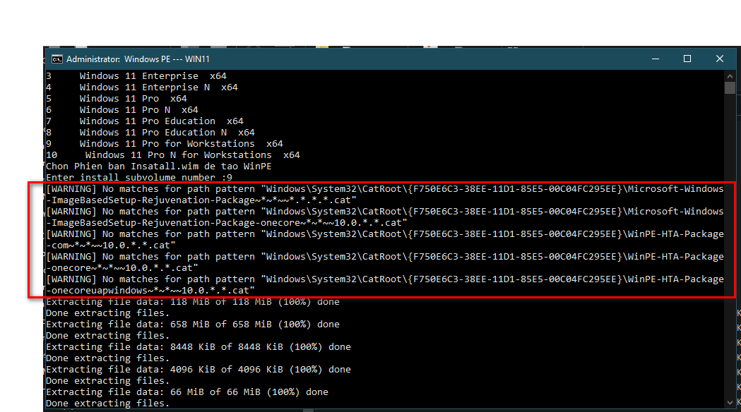

Cháu @Le Duc 287 , bác quên hỏi cháu là khi cháu chạy từ CMD, cháu có thấy phần Warning như hình bác gửi trước đó không? Hình này đây:
Hình này thì trên video của tác giả không thấy có và thông báo này thì từ những ngày đầu bạn ấy chia sẻ tools tạo PE 11, lúc nào bác cũng thấy nó hiện ra hết đó cháu à. Bên đó cháu chạy build trên nền của Windows nào vậy cháu?
Cháu build trên nền win 10 lot ltsc 2021 bản windows 11 tải trên trang chủ của mic luôn. bản .esd có cảnh báo Ạ.

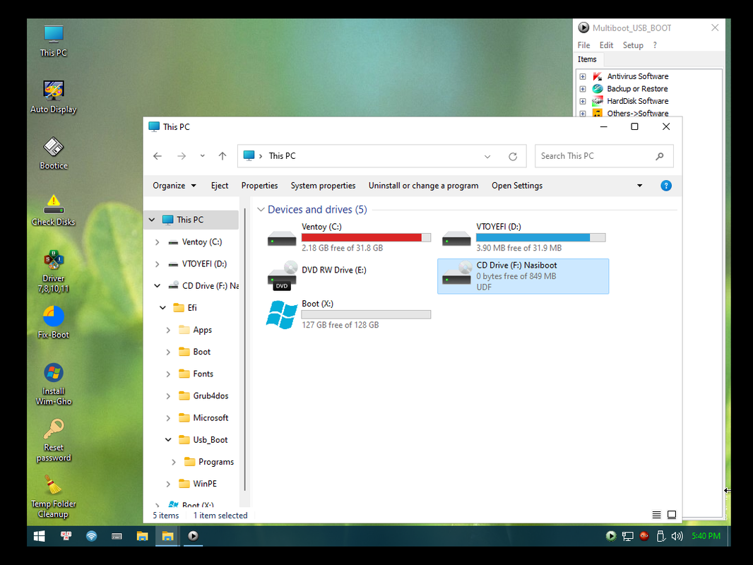

Cháu @Le Duc 287 , bản ISO Win 11 từ link trên thì bác mở ra không có install.esd cháu ơi và mặc dù là 318 nhưng chạy build trên nền Iot-ENTS vẫn OK, bác chọn số 10, Pro for Workstation và vẫn có WARNING. Cuối cùng test lại USB thì kết quả cũng giống như các hình bác đã post ở cmt bên trên. Chép thử file ISO vào Ventoy thì cũng giống trước đó, không hiện các shortcut trên desktop, mount CD lên thì hiện menu Apps như hình:

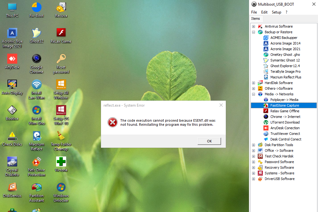

Bản này có phần hoàn chỉnh hơn, các app đều chạy được. Các thư mục trong ổ đĩa còn cách xa nhau nhìn chưa được đep, nếu chỉnh các thư mục gần lại với nhau nữa là rất đẹp. . Cái Macrium Reflect bị lỗi chỉ cần copy file esent.dll cho vào system32 là được.
