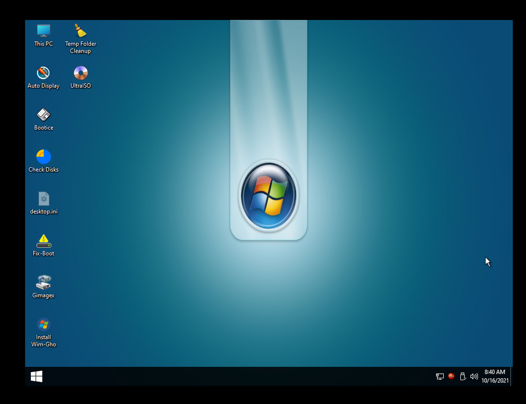

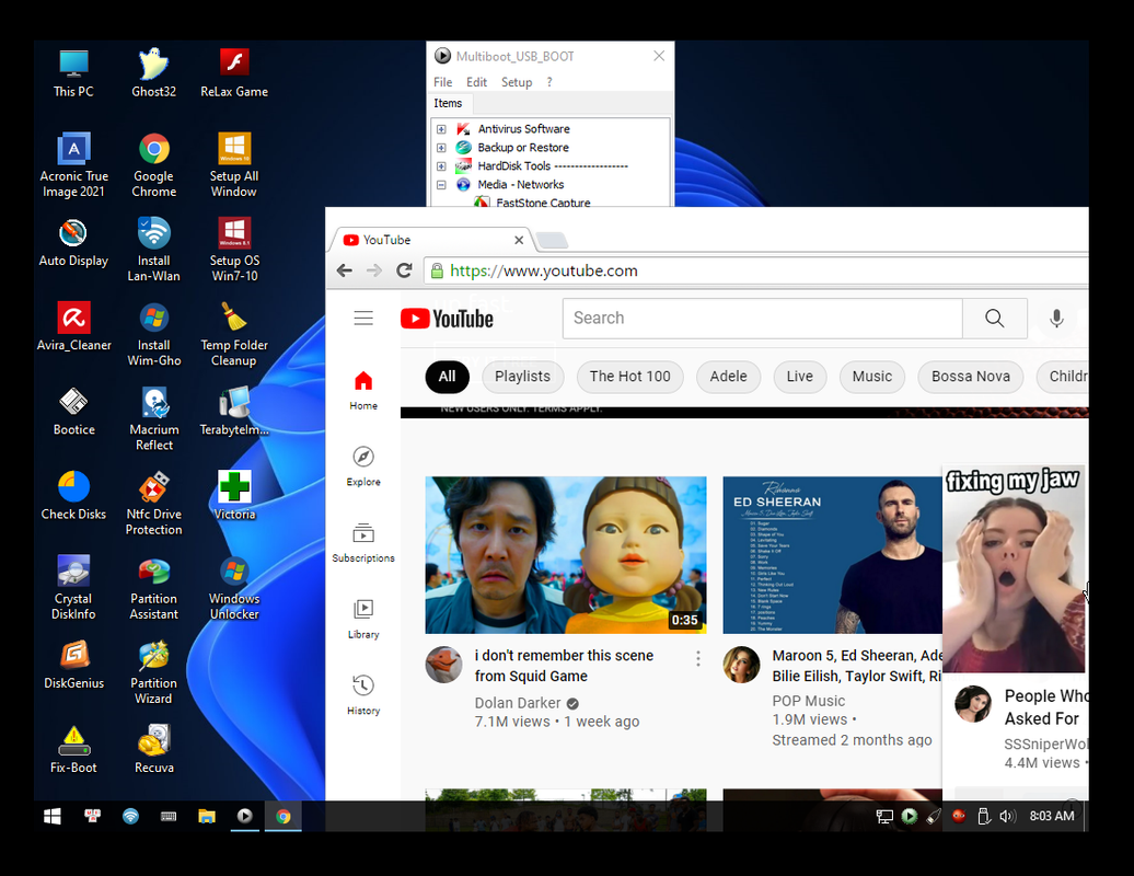

Hình bản Win11PE của tác giả:
Hình dưới là bản Copy " Râu ông này cắm cằm bà nọ ".

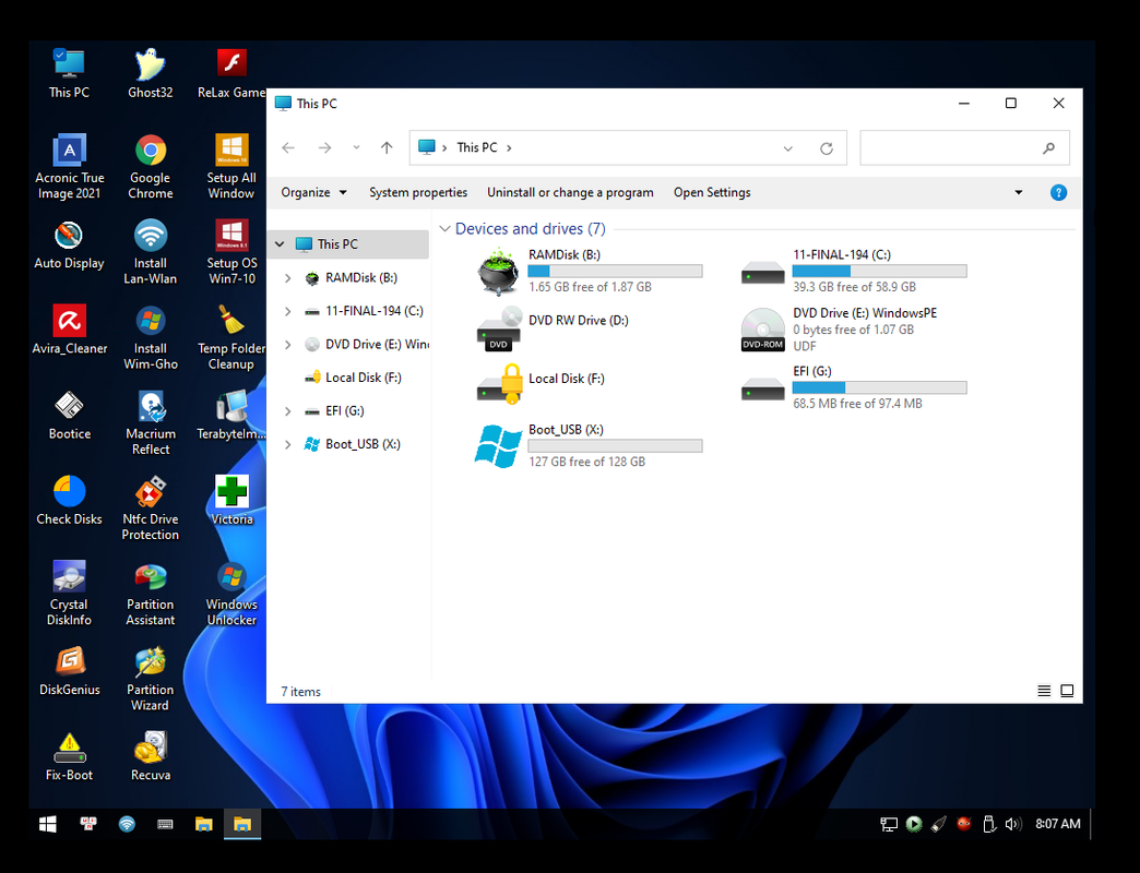

Cháu cũng cắm rồi nhưng vẫn bị lỗi. Có nghĩa mình chưa biết tác giả tạo ổ B: ramdisk ở chỗ nào.
trungminh
Bác @Hoang Duch2 bạn @trungminh cháu xem qua thì file tạo ramdisk là file pe-sys trong đường dẫn ...\data\reg\pe-sys.reg. cháu mk nghĩ là các dòng này "Start"=dword:00000002 thành "Start"=dword:00000001 là ổ A. bác và bạn boot vào pe ktra registry xem có phải ko. không hỏi bạn @lvt491 chắc bạn ấy biết
Nếu là dòng đó thì khi tạo PE lúc boot nó sẽ tạo ra B:\Ramdisk chứ. Nhưng boot PE không thấy có ổ ramdisk. Nếu có ổ ramdisk thì chỉ cần lệnh của Apps_Mount.wcs hoặc chạy file Apps.ini là sẽ được

bản pe 11của b Thắng có ram disk ko Bạn
Của bạn Thắng ấy chạy đầy đủ, giống như có file chạy ngầm ở bản PE ấy. Mình xóa chỉnh 1 số thứ nhưng không được, Ví dụ như mình copy loại khác SOFTWARE vào config rồi chạy PE vẫn vậy, sửa "Start"=dword:00000001 thành 3 cũng như vậy, hoặc thay img0.jpg nhưng nó cũng không gì thay đổi cả

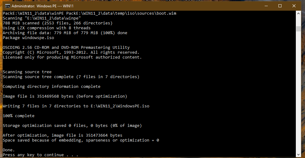

Phần này copy dán vào đâu được bạn ơi. Phần của họ có thế này đây (một thư mục data và file make.bat thôi)
https://www.mediafire.com/file/sgg198926n07usq/WIN11.7z/file
1.Dùng Ultraiso mount bộ cài ra ổ ảo(Vidu: ổ K )
2.Giải nén Tools ra và chạy Make.bat
3.Hiện lên bản thông báo
a.Đánh ký tự tên ổ ảo vào.Theo như vidu bên trên thì mình đánh chữ K rồi Enter
b.Tiếp tục chọn 1 hay 2 tuỳ ý theo sở thích của bạn rồi Enter
c.Tiếp túc chọn Phiên bản install.wim rồi enter
Thế là xong chờ 5 phút hưởng thành quả
