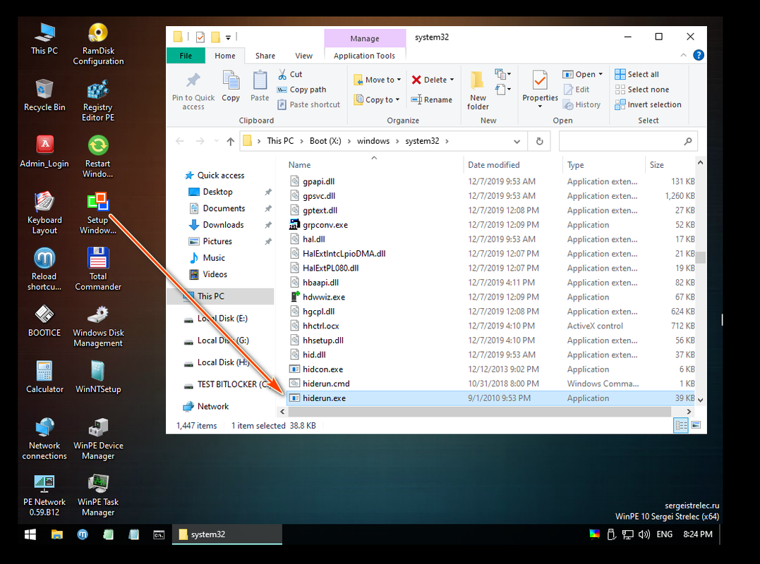

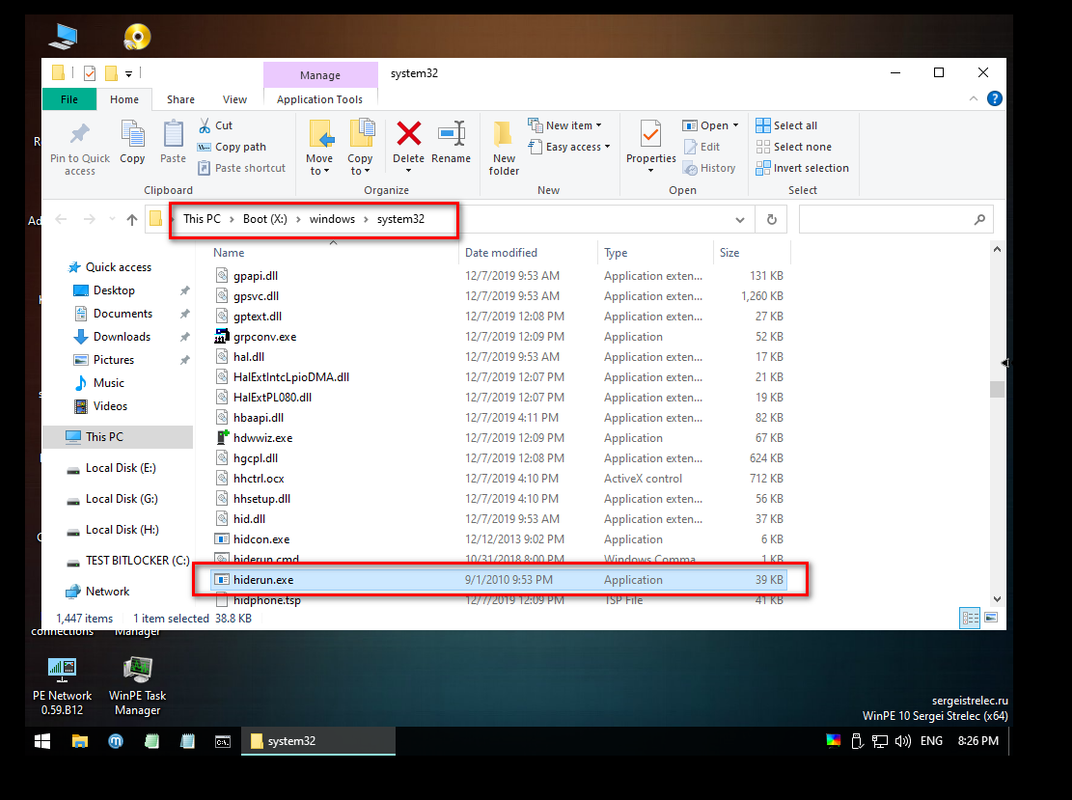

Bác cũng giống bác @@sec0, bác không dùng 7/8setup cháu à, hôm qua nhân có ý kiến của @lvt491 nên bác mới chạy thử xem sao, đã thử trên vài bản PE đều không mở được. Mình chọn trực tiếp từ file .exe của folder load về thì đâu có mở được, trong khi xem lại bản Sergei thì người ta mở từ icon trên desktop. Open file location của nó thì nó dẫn tới system32\hiderun.exe.
