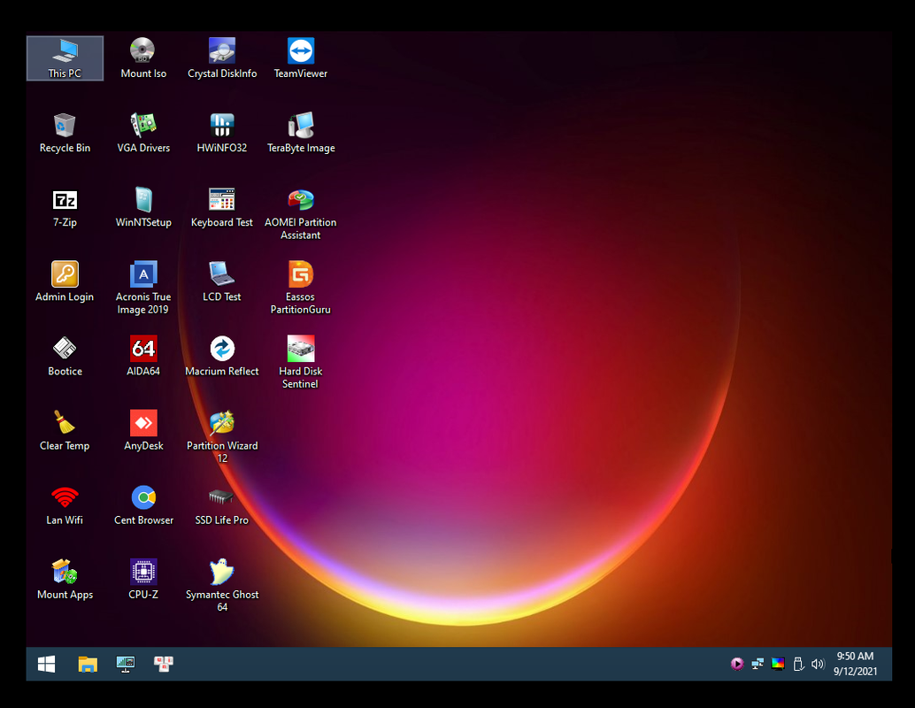

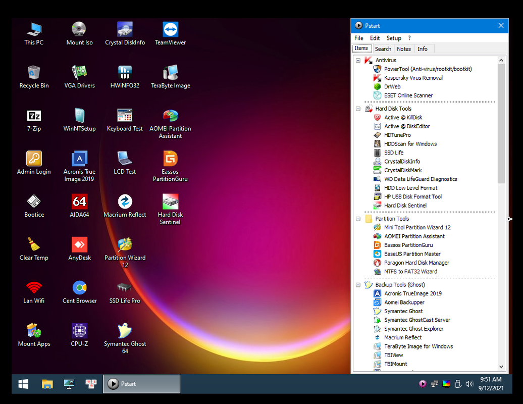

@Duc LD@longae, bạn @trungminh có gửi cho bác bản của bạn build đây:
Các files từ bộ boot như hình:
Nghe bạn nói bản này đã có thêm driver cho Gen11 rồi, bác đang chờ trả lời từ @trungminh vì bên bác có một lỗi nhỏ.
Cháu build cũng full driver gen 11 và driver ssd mới nhất nhg chưa test trên máy có gen 11.
