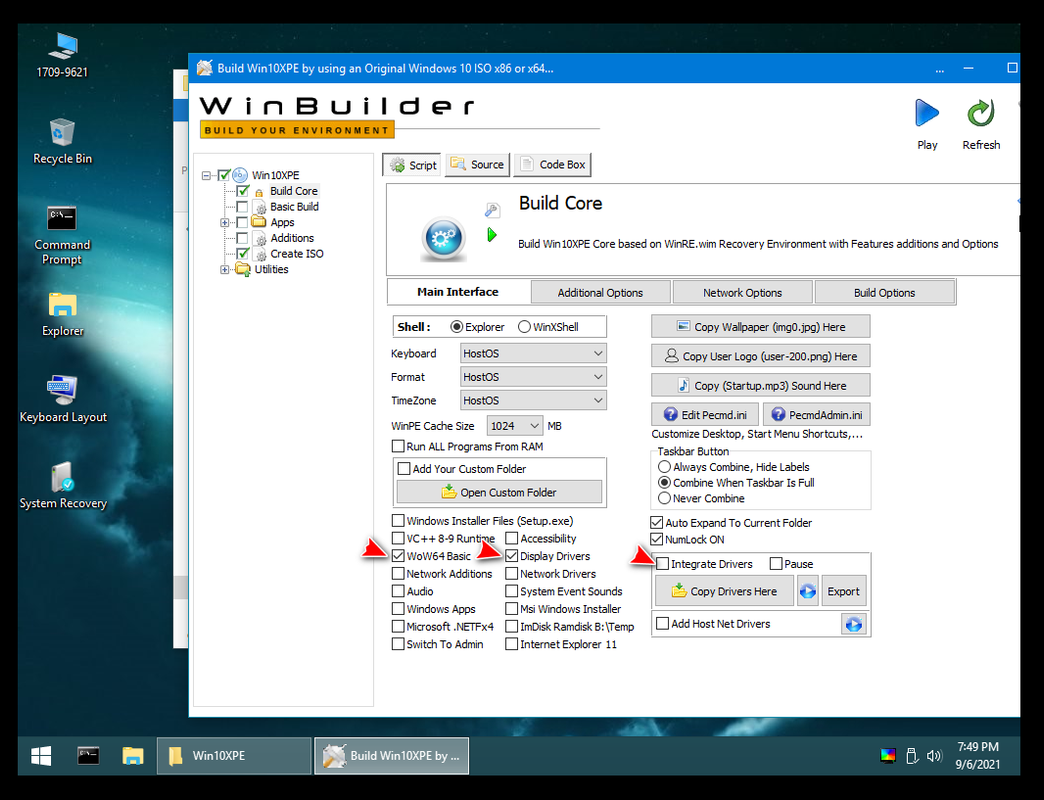

Ở tab đầu tiên Main Interface phần tùy chọn bên trái bác thử bỏ chọn tất cả chỉ để lại Wow64Basic và Display Drivers, phần bên phải bỏ luôn tùy chọn Integrate Drivers
Ở tab cuối cùng Build Options phần bên phải bỏ luôn 2 tùy chọn là Patch DrvInst.exe và Patch Controller.dll
rồi làm lại thử xem file wim dưới 500MB chưa ?

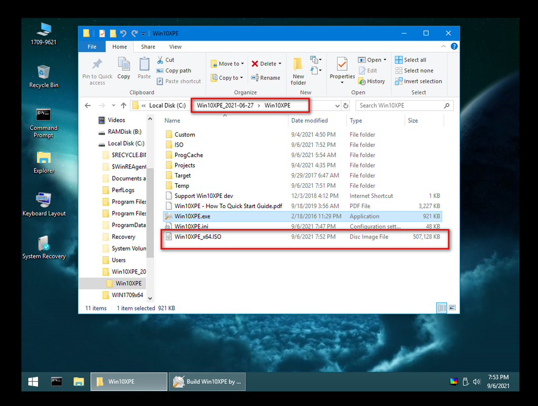

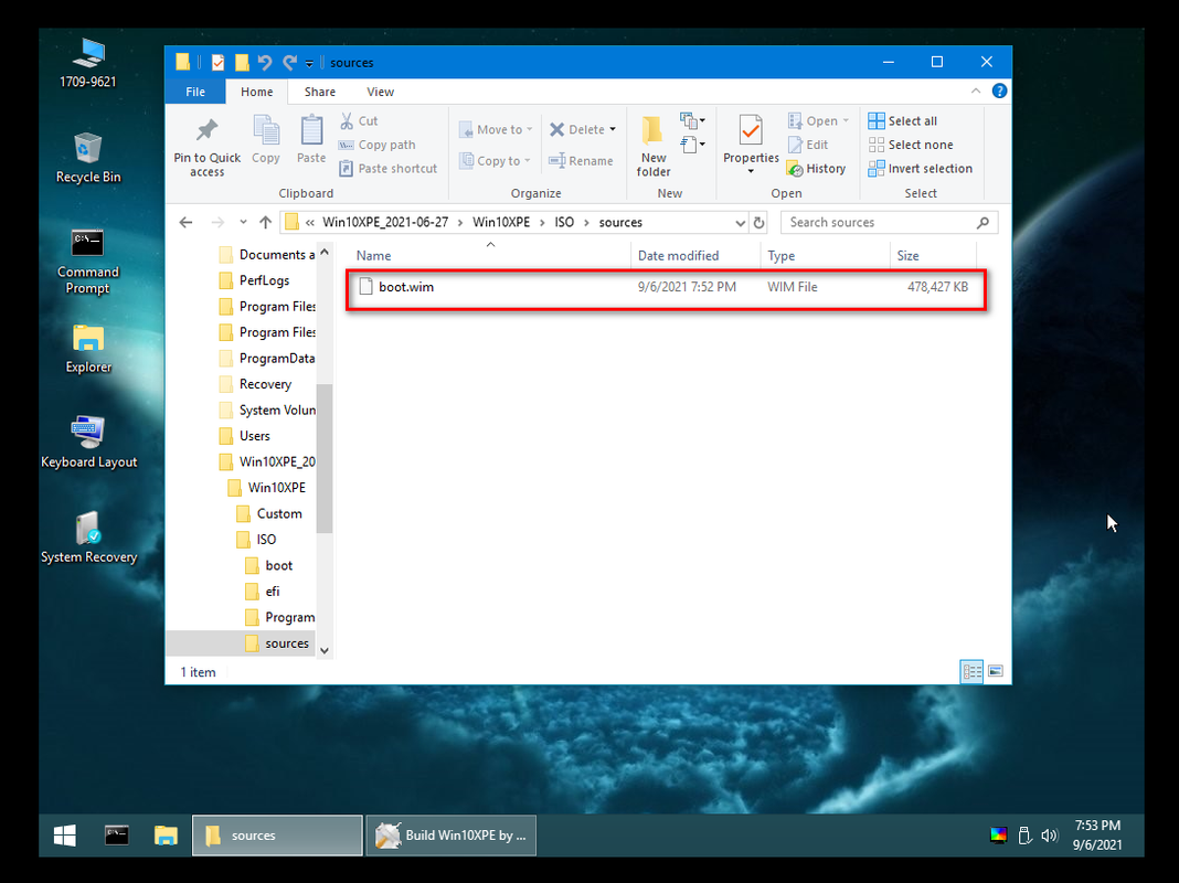

Đây là một số hình thao tác theo ý của bạn:
Có thể do folder cũ còn PeNetwork nên nó cứ hiện cho dù mình không chọn, tôi sẽ làm lại vào ngày mai, chép lại folder mới, phần size thì tôi thấy nó có giảm rồi đó bạn.

Như vậy là file WinPE đã nhỏ hơn 500MB rồi đó.
Bác ko cần phải tắt hết dây mạng cũng như adapter của VMware làm gì. Muốn xóa triệt để PeNetwork, sau khi build WinPE xong, extract file boot.wim ra vào thư mục Program Files (hay Program Files (x86)) của file boot.wim vừa extract xóa thư mục PeNetwork rồi đóng gói lại file boot.wim là xong.

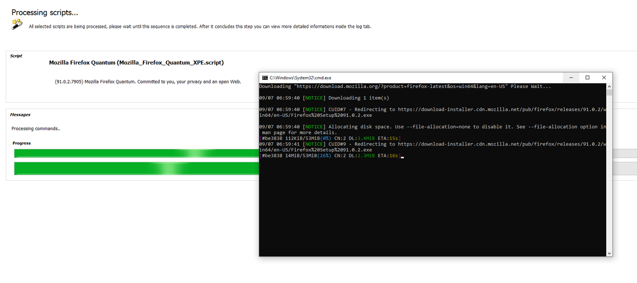

bác ơi cái mozilla quantum của cháu nó bị fail download nên cháu phải dùng quantum esr bác ạ
Bên cháu sao bị lỗi vậy? Bên này bác chọn nó chạy tốt đó cháu.
