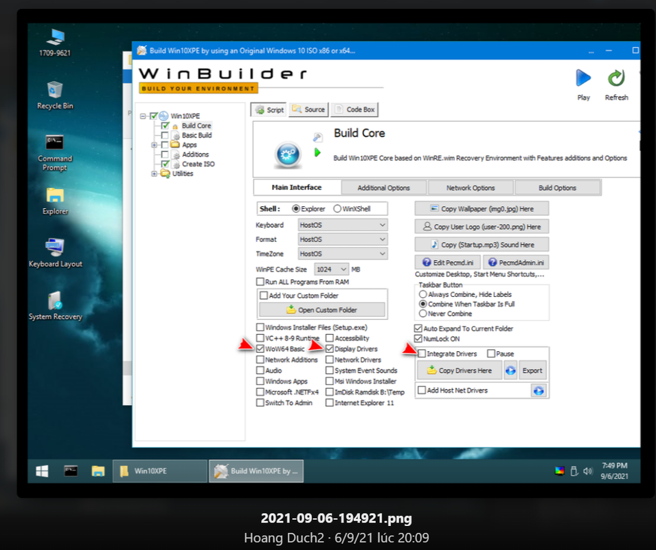

bạn @trungminh vừa giải đáp thắc mắc cho mk mục đó là để tích hợp thêm driver vd tích hợp gen 11 để nhận ổ cứng vì mk có cho driver gen 11 vào nhg ko tích vào đó ko nhận ổ cứng trên gen 11
Bình thường mk build tích hợp gen 11 có tick nhg. Nhưng bác @Hoang Duch2 muốn build file dung lượng nhỏ và ko có net. Mk build thử xem sao thấy ko tick vào đó ko có net luôn nên nói vậy.

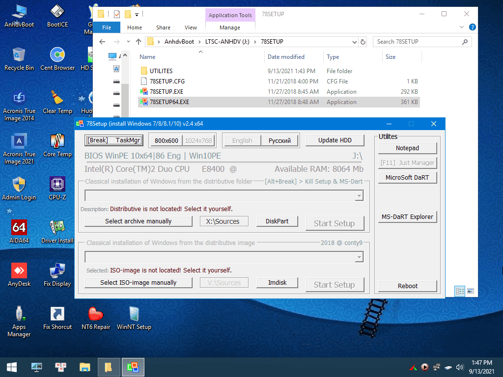

Cháu chạy theo cách nào vậy cháu? Load folder về rôi chạy từ file .exe của nó hay sao? Bên này bác click vào không thấy hiện gì cả cháu à, bác load bản 2.4 và cả chép về bản từ iso của Sergei luôn, không thấy gì cả cháu ơi.

Hôm trước bác làm theo hướng dẫn của @zendamo, chỉ tích giống như 2 hình dưới:
Build xong, check lại thì nó vẫn có Net cháu à, nghe các bạn nói vì bộ cài đã có sẵn Drivers Net nên nó tự động thêm vào, bên cháu làm sao hay vậy? Bên này bác thử đủ cách, tắt toàn bộ mạng trước khi build, xong rồi vẫn có folder PENetwork như thường đó cháu.
Cháu cũng chọn như bác chỉ có penetwork nhg ko có driver net mà. Cái xpe này penetwork luôn được thêm vào. Còn driver thì bác bỏ tick là ko có driver luôn. Bác test thử xem cháu bỏ tick ko có cả lan và wifi. Còn tick bên cháu có cả driver lan và wifi nhg chỉ có khi boot trên máy mk dùng để build
Bên bác máy cũ nên driver vẫn tương thích nên nó vẫn có mạng. Còn những máy mới sẽ không có driver tương thích nên nó sẽ không nhận được mạng thôi bác ạ.

Bác cũng giống bác @@sec0, bác không dùng 7/8setup cháu à, hôm qua nhân có ý kiến của @lvt491 nên bác mới chạy thử xem sao, đã thử trên vài bản PE đều không mở được. Mình chọn trực tiếp từ file .exe của folder load về thì đâu có mở được, trong khi xem lại bản Sergei thì người ta mở từ icon trên desktop. Open file location của nó thì nó dẫn tới system32\hiderun.exe.
Như bản Zenboot thì chạy trực tiếp file 78setup.exe là được luôn bác ạ

Của minh tick dù ko chọn driver net vẫn có mạng nhg chỉ máy dùng để build thế hệ thứ 10 thì có mạng còn boot máy khác đời cũ hơn vẫn ko có mạng. Bạn test xem.
Bác @Hoang Duch2 bỏ tick vẫn có net cả lan và wifi ạ

Tôi mở được file .exe của 7/8setup trên PE của @anhdv đây các bạn:
