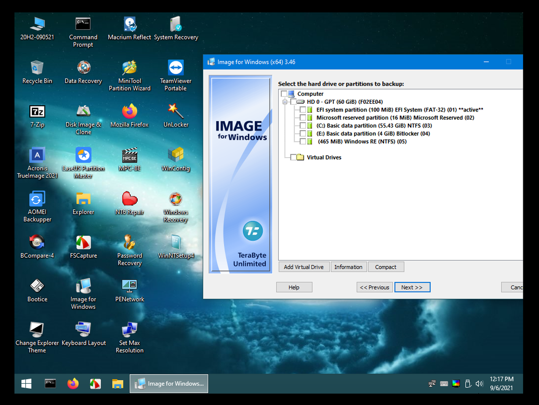

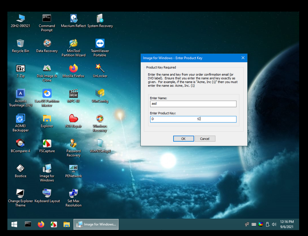

Còn về cái key của Image Terabyte, có bạn nào biết cách thêm vào không? Tôi đã dùng thử key từ bộ của @hoanchien hay của bác @@sec0 kỳ đó cho nhưng chưa thành công.

Cháu build lại full. Cháu vừa build khoảng 30 soft từ PE chỉ có 1 -2 soft là không dùng được thôi như là teara như của bác phải điền key thôi. Vì trên PE nên không copy được hình

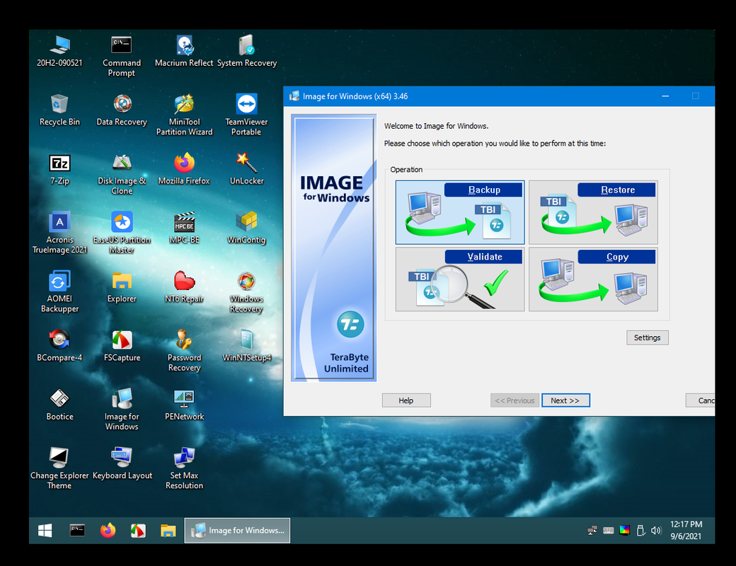

Chạy FastStone portable được mà bạn , chụp ảnh nhỏ thôi lưu với đuôi JPG , rồi kéo thả vào bài viết
Xem phần đính kèm 26629
Cháu build rất nhiều soft đều chạy được

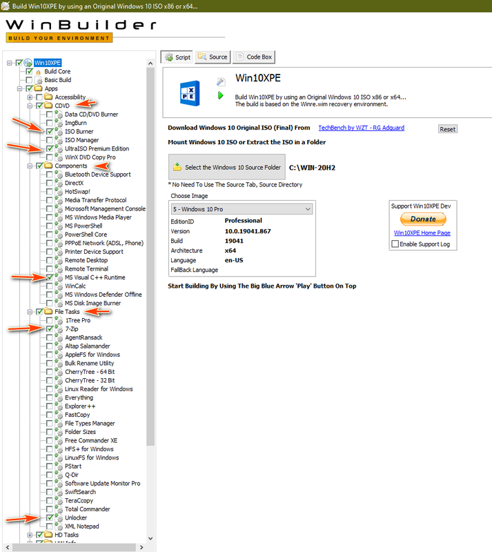

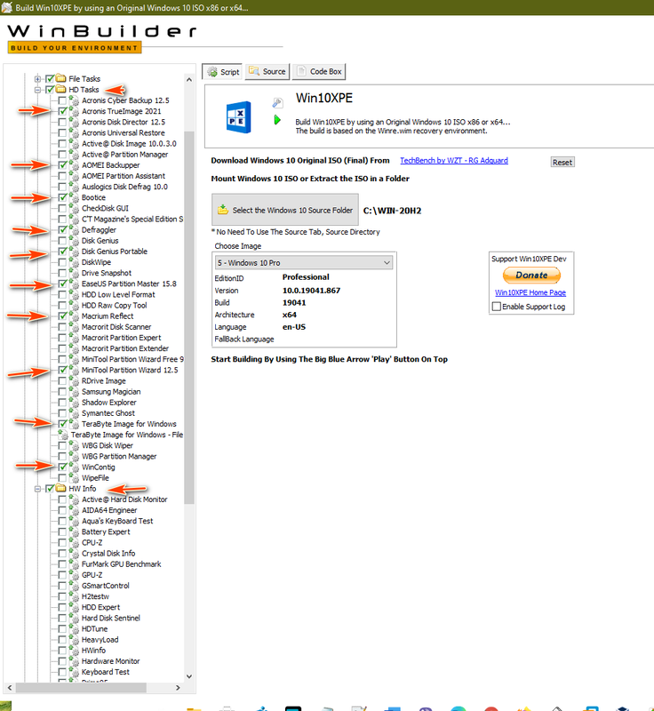

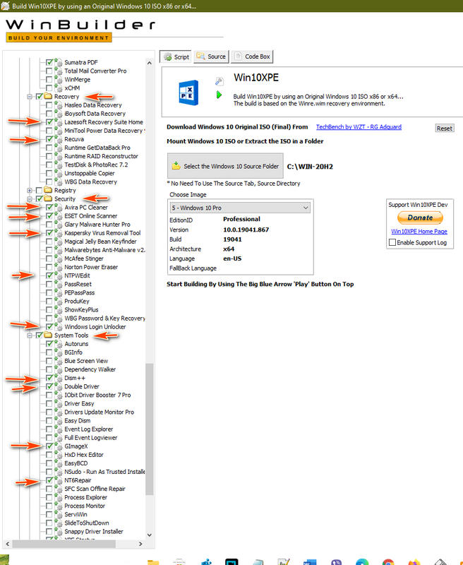

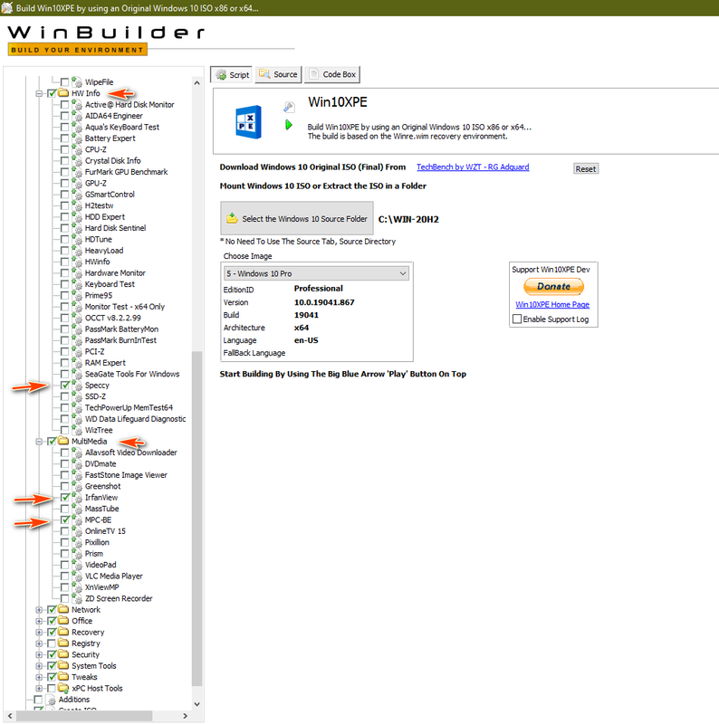

Cháu xem một số hình khi bác chọn apps đây, hình sau khi build là hình ở cmt #651 bên trên đó cháu:
Có tất cả 6 tấm hình, cháu xem cho đủ hết nhé. Khi mà folder Win10XPE build đã bị lỗi thì cháu phải xoá bỏ nó đi, chép lại folder mới, upload thêm cái scripts nếu cháu muốn chọn như bác ở trên. Bên này đôi lúc bác làm boot vào nó hiện BSOD, bác phải làm lại như đã nói ở trên mới OK đó. Lúc đầu nếu chỉ chọn từ 31, 32 items thì nó OK, sau đó chọn hơn thì bị lỗi BSOD, sau khi xoá hết đi làm lại, từ 6 tấm hình ở trên cháu thấy đó, lúc chạy nó báo tới 41 items và cuối cùng vẫn thành công.
À bác quên, khi mình chọn soft nhiều thì size của ISO cũng phải tăng lên chứ cháu, bản này size bên bác là:
1,939,672 KB . Bác muốn thử xem nó chạy được bao nhiêu soft chứ thường thì bác chỉ chọn vài soft rồi dùng apps bên ngoài thôi cháu nhé.

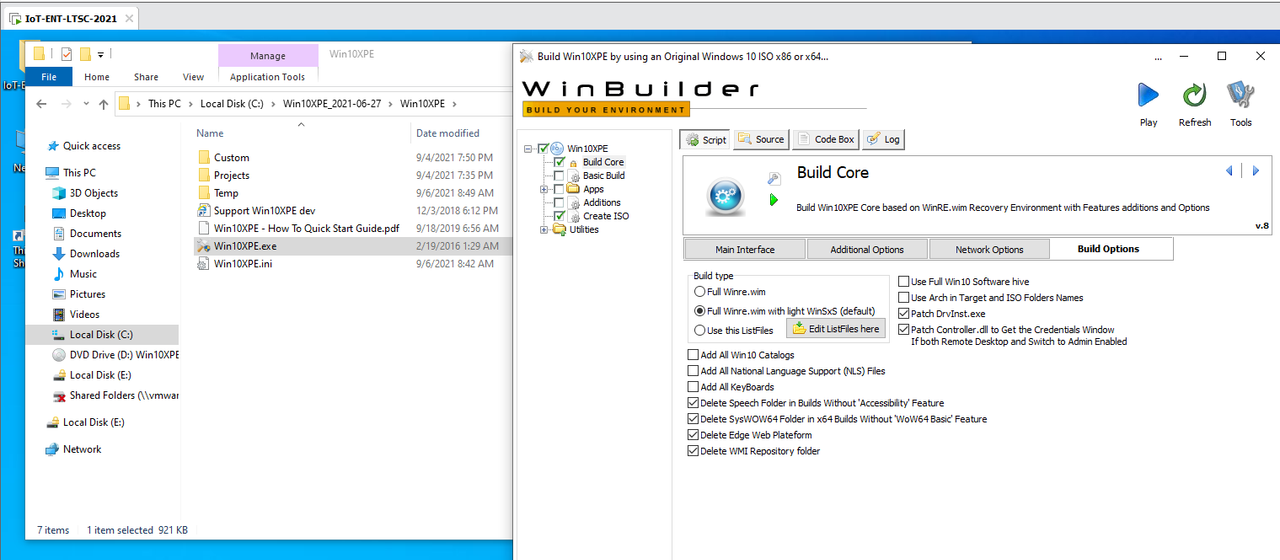

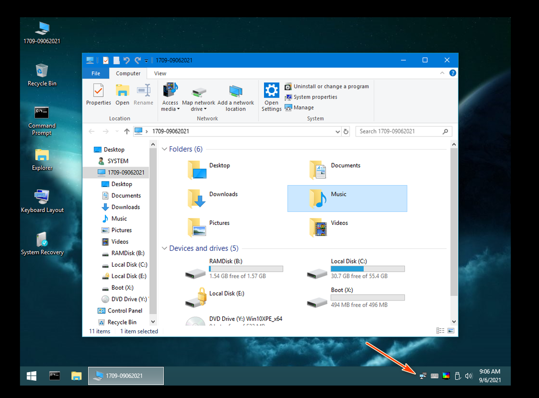

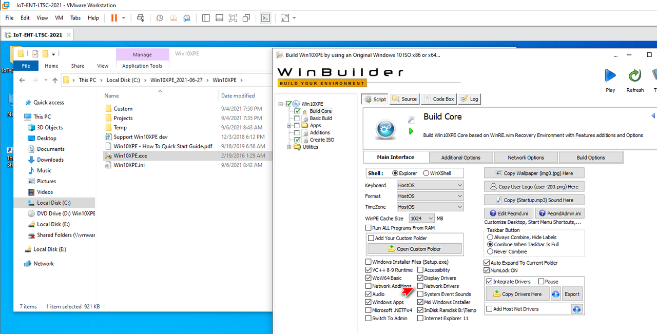

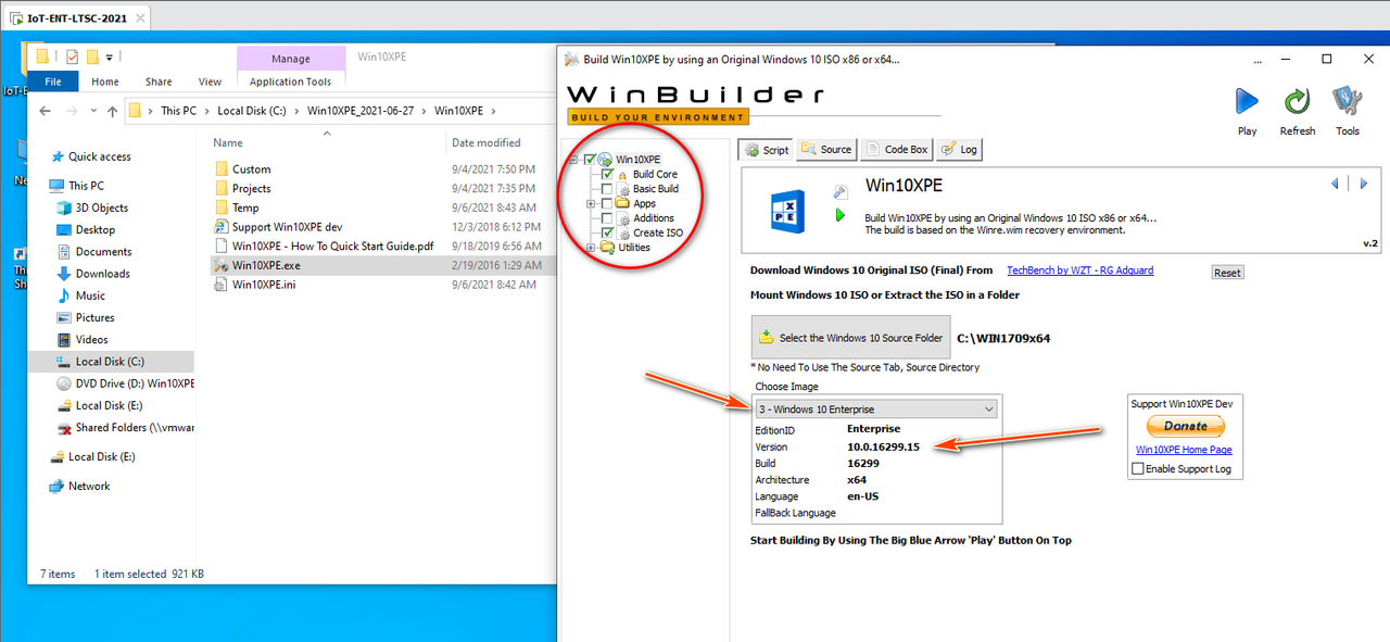

dùng iso Win 10 1709 x64, bro chỉ cần chọn đúng một mình cái option Build Core của chương trình Win10XPE đảm bảo WinPE x64 sẽ dưới 500MB ngay.

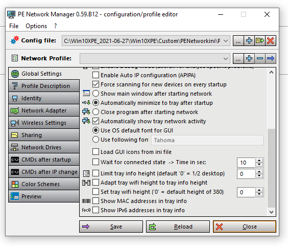

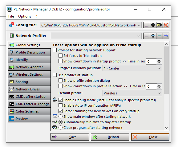

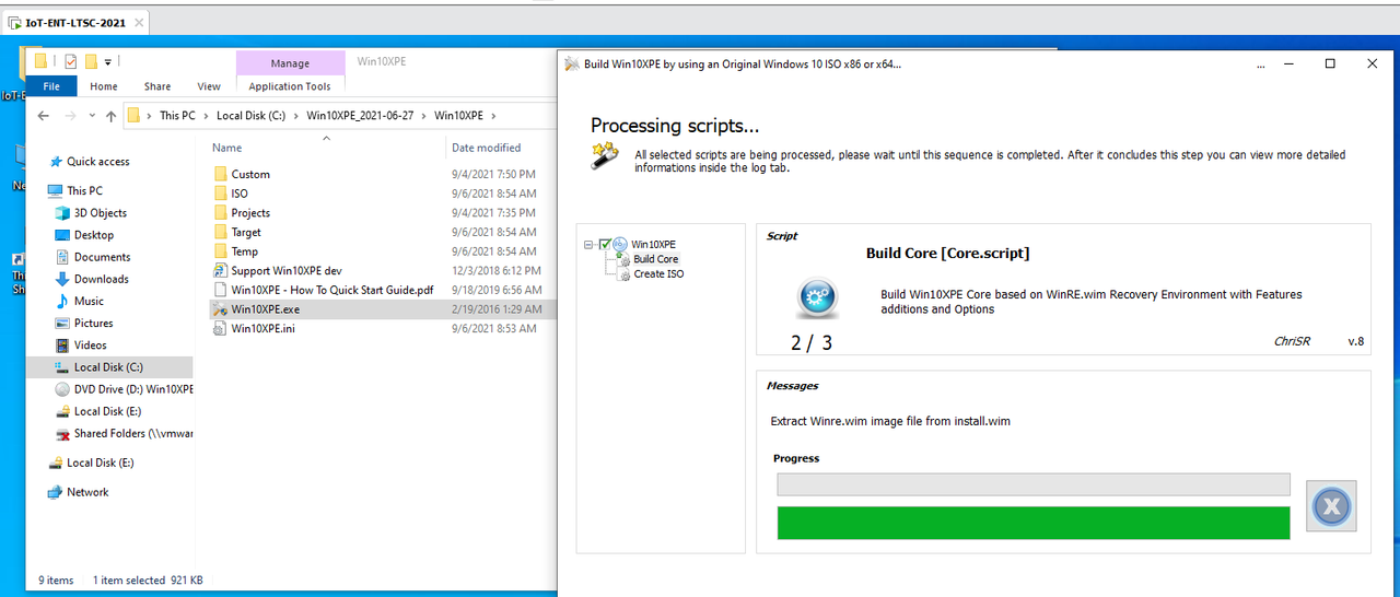

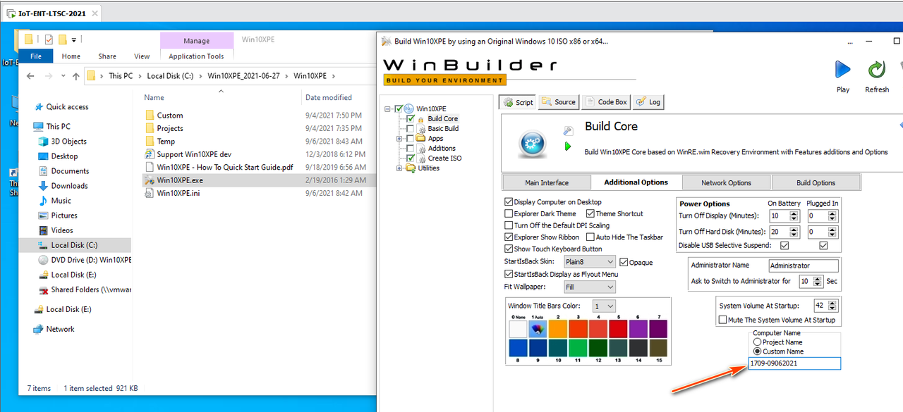

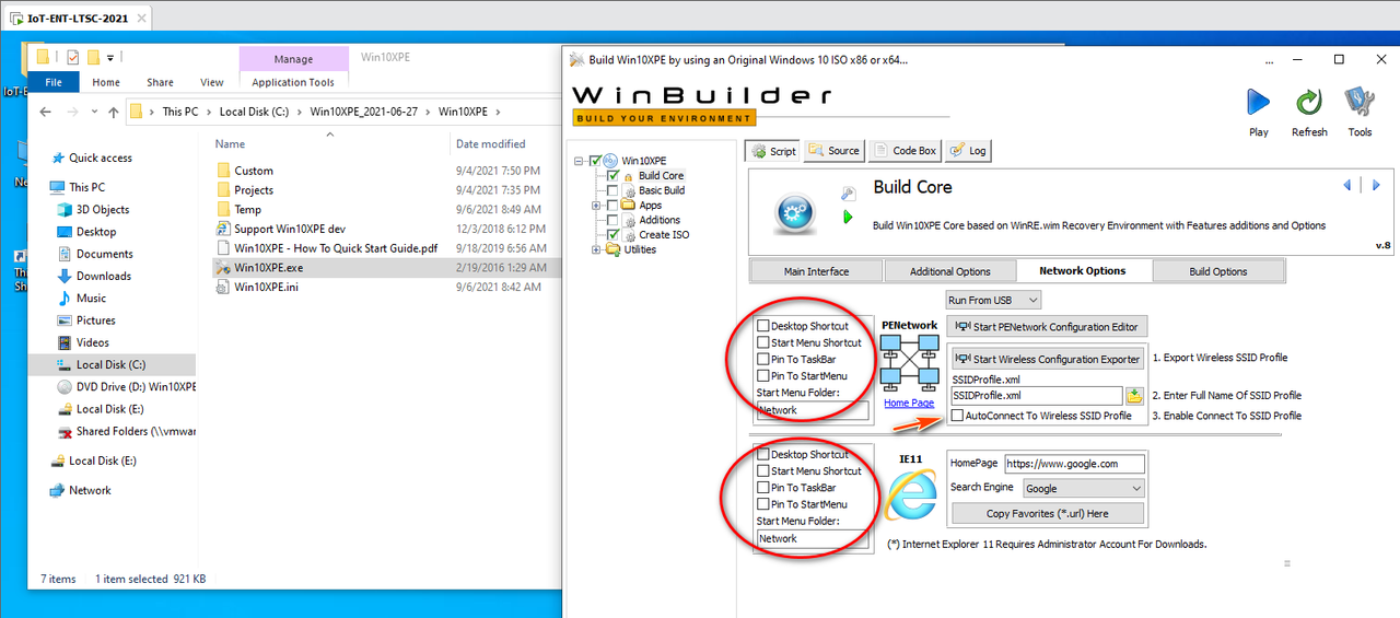

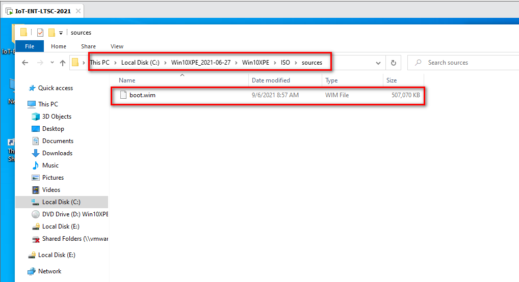

Tôi có làm thử cách chỉ chọn từ Build Core và tôi không chọn phần Network nhưng chắc tôi không biết cách làm vì sau khi boot vào lại vẫn có Net như thường đó bạn, và size của bản iso và wim file lớn hơn 500MB. Tôi nghĩ chắc là vì còn cái Network, tôi gửi các hình sau đây, nhờ bạn check lại và cho tôi biết điểm sai của tôi nhé, cảm ơn bạn rất nhiều.
Các hình thao tác theo tuần tự:
Có phải sai ở chổ 2 hình dưới này không bạn?

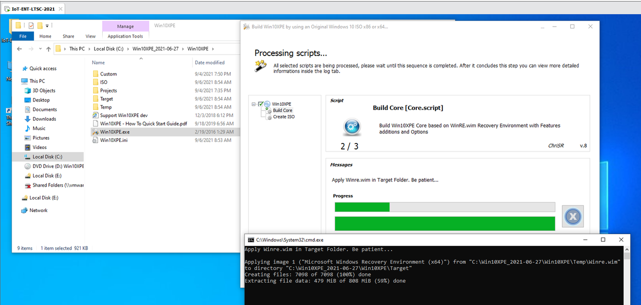

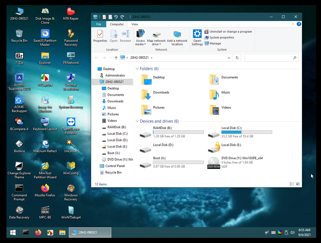

Tiếp tục:
Kết thúc :
Mount apps bên ngoài vào:

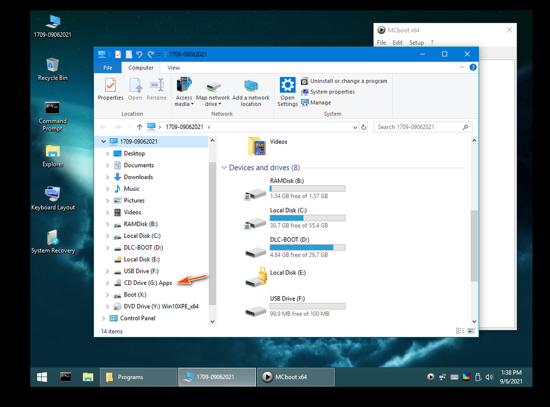

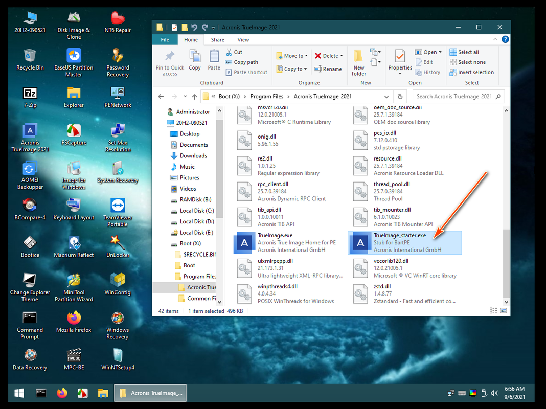

Các soft cháu lấy để làm Apps.wim thôi còn PE chỉ lấy file boot.wim bác ạ. Nếu soft nào cũ thì thay bản cao hơn và khỏi phải đi mò trên mạng nữa. Tất cả các soft đều chạy ngoài ram trừ Acronis2021 là chạy trên ram thôi nên file boot.wim nó cũng nhỏ
