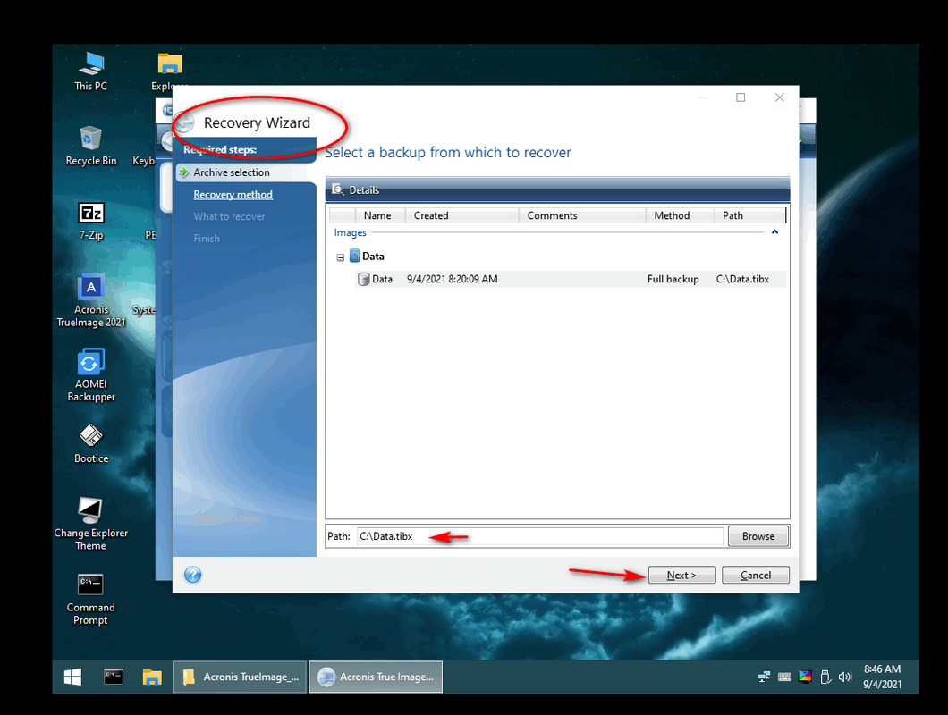

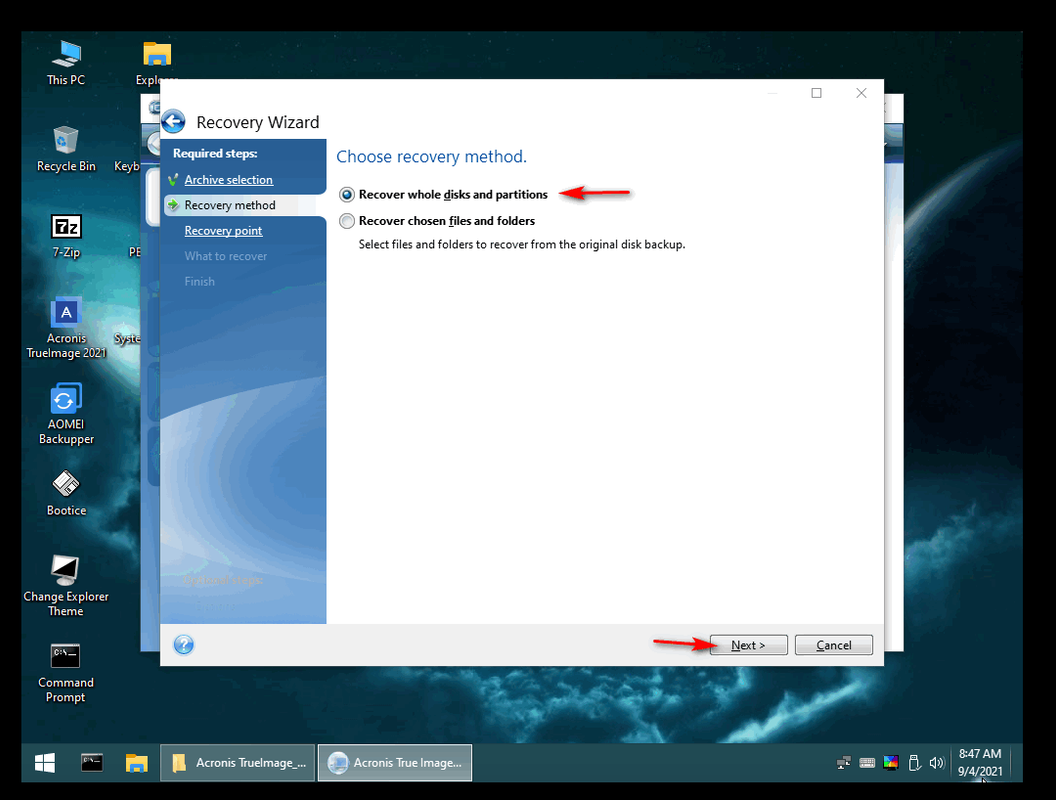

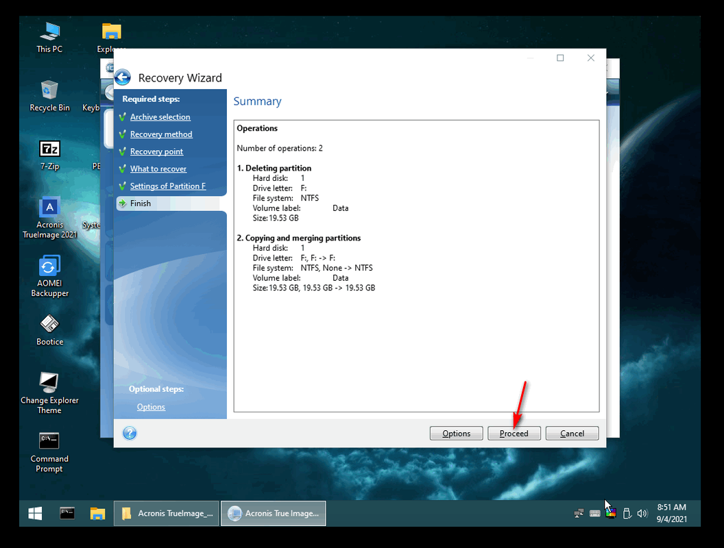

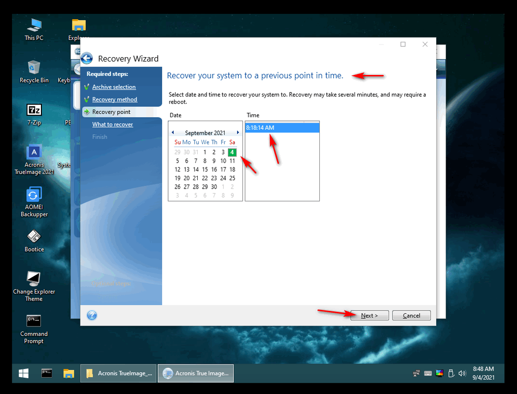

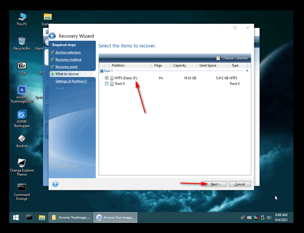

Tiếp với phần Backup ở trên, tôi thực hành luôn Restore đây các bạn:

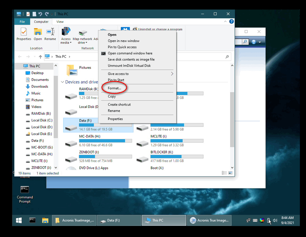

Trước hết, tôi phải format pv chứa Data cũ và sau đó tiến hành Restore, các bạn xem hình từng bước nhé:
Khi click vào Proceed ở hình trên thì nó ra giao diện dưới:

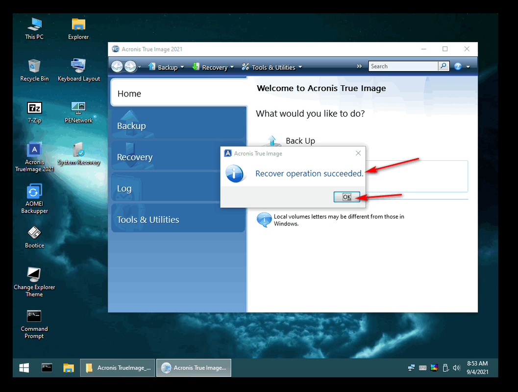

Một lát sau thì có tiếp như hình dưới:
Kết quả:
Vậy là xong hết rồi đó các bạn, thân chúc tất cả các bạn thao tác thành công!

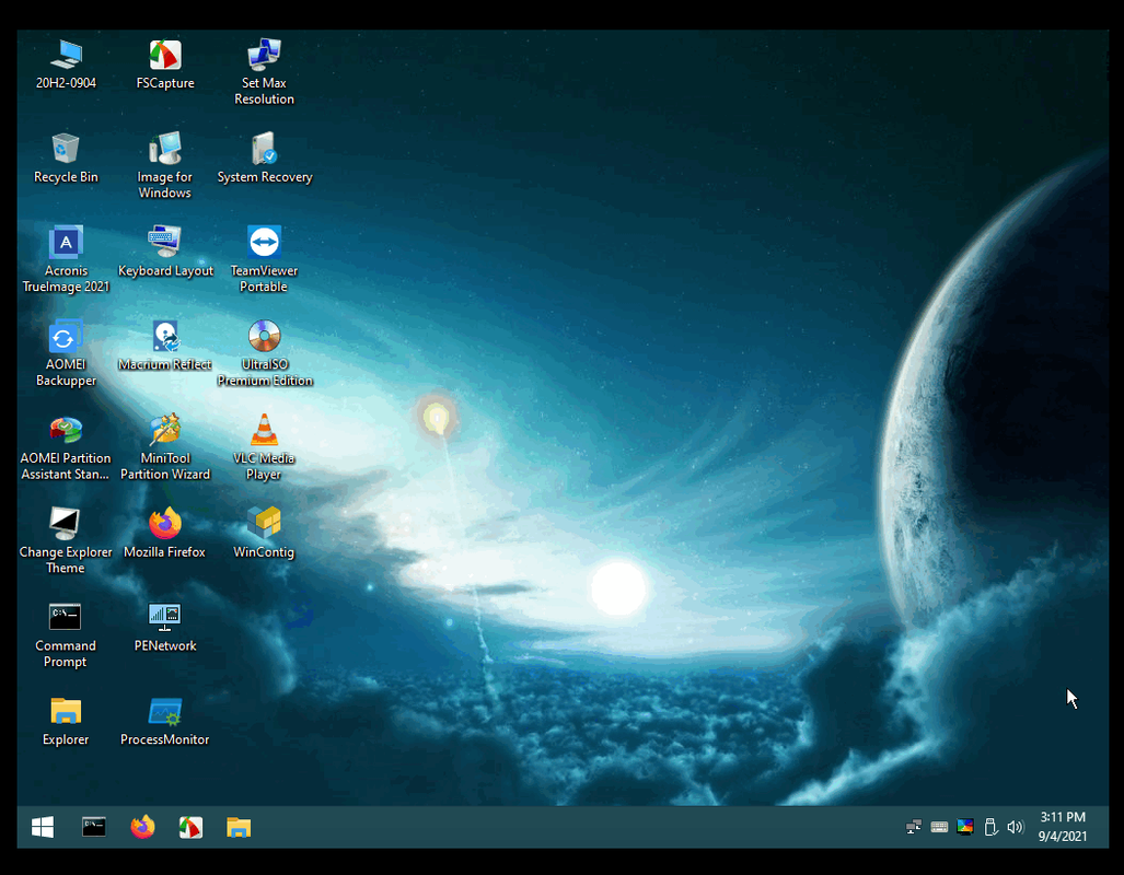

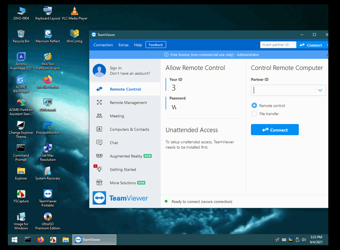

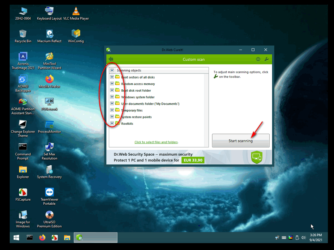

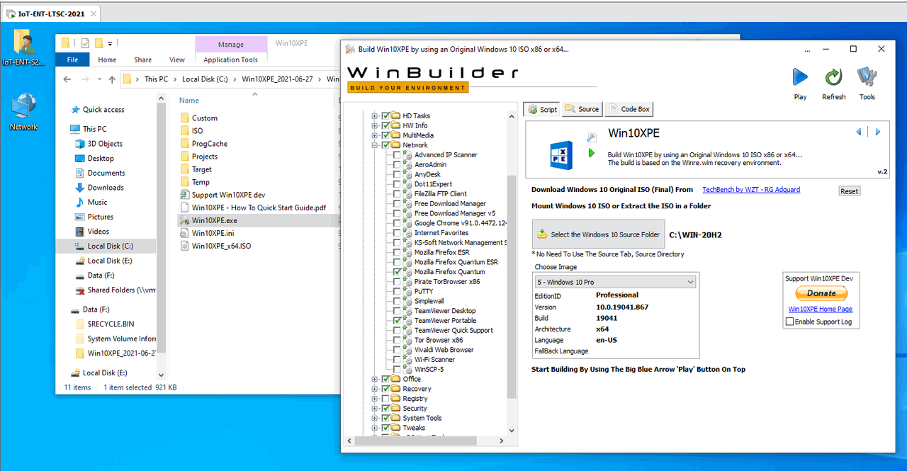

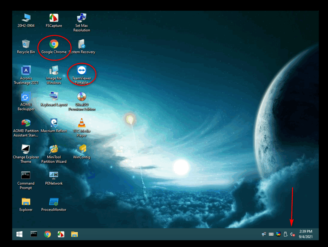

Cháu ơi, bác đã build lại từ folder mới có update cái script sau bản chọn default ngày hôm qua, bác chọn thêm một số soft và xoá bỏ bớt một số soft không cần thiết, bác vẫn thấy có audio đây cháu:
Đã thử vài key cho Terabyte nhưng chưa thành công và cháu có thấy bản này bác không chọn GG Chrome, Mozilla FF và Teamviewer đúng không?
Giờ bác build lại và chọn thêm 3 softs đó, cháu xem kết quả đây:
Vậy là một trong ba cái soft trên là nguyên nhân, bác nghi đó là Mozilla quá, bởi vì hồi đó các bản boot từ Sergei nếu không log in as Admin thì không có sound, bác sẽ build lại xem kết quả thế nào nhé. Khi build thì bác luôn chọn thêm Run as admin ngay từ khi boot vào rồi đó cháu.
Cháu @Le Duc 287 thân mến, kết quả thật bất ngờ cháu à, không phải lỗi do Mozilla FF mà lỗi từ Chrome đó cháu, mới đầu bác xoá FF, chỉ chọn Chrome thì kết quả như sau:

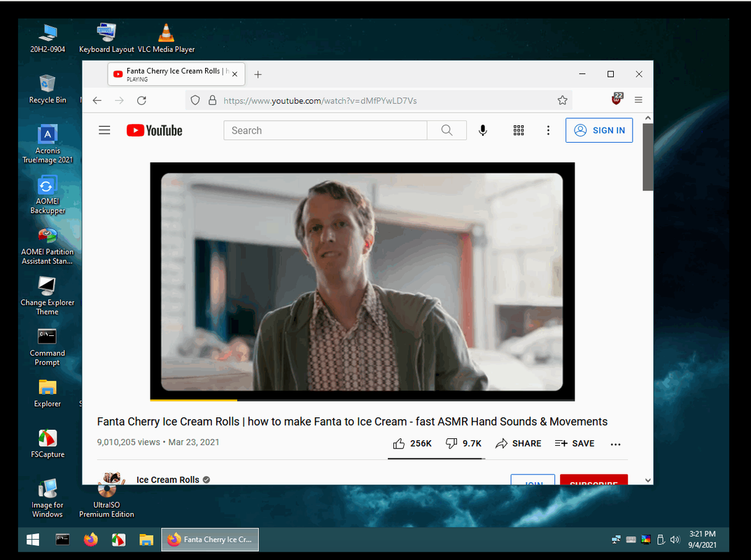

Làm lại với Mozilla FF :
Thành công rồi đây cháu:

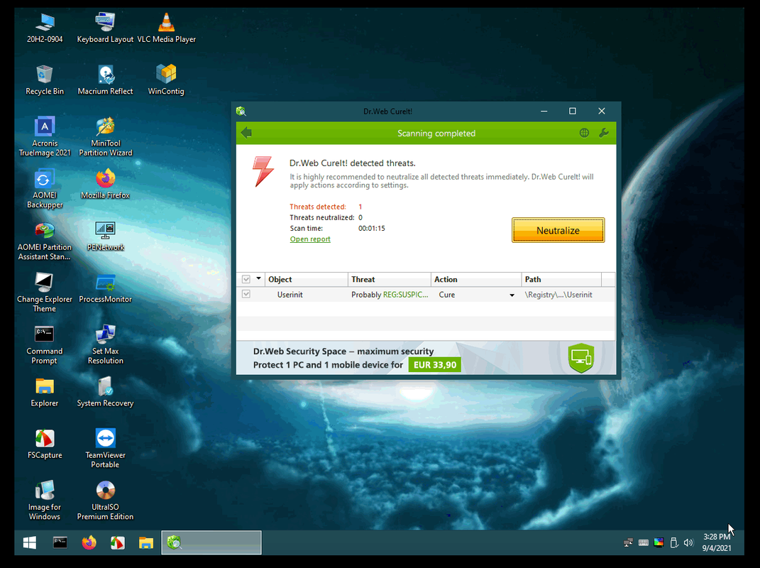

Chạy thử DrWeb từ apps của @hoanchien:
Khi nào có thời gian, cháu build lại bên đó với lựa chọn giống của bác xem sao nha cháu.

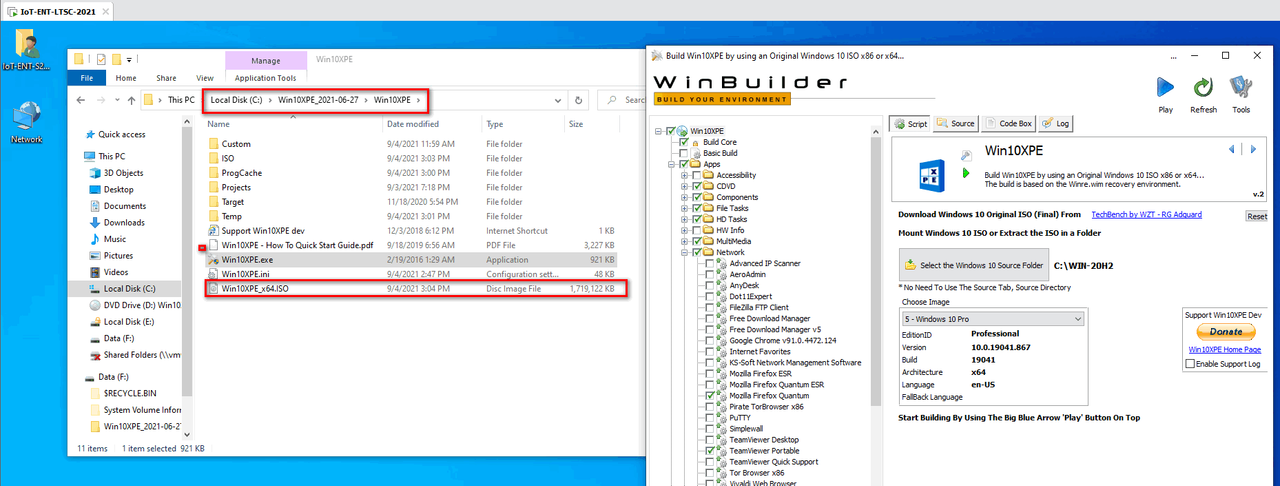

Cháu có chạy update cái link AOD_Megacmd_script không cháu? Phải chạy nó trước rồi mới thấy. Để bác tìm lại cái cmt đó. Nó là cmt #589:
https://vn-z.vn/threads/cac-buoc-ca...-moi-cac-pro-vao-gop-y-them.38939/post-644942
Từ cmt đó bác có nói rõ cách làm đó cháu, đây là hình sau khi update scripts:

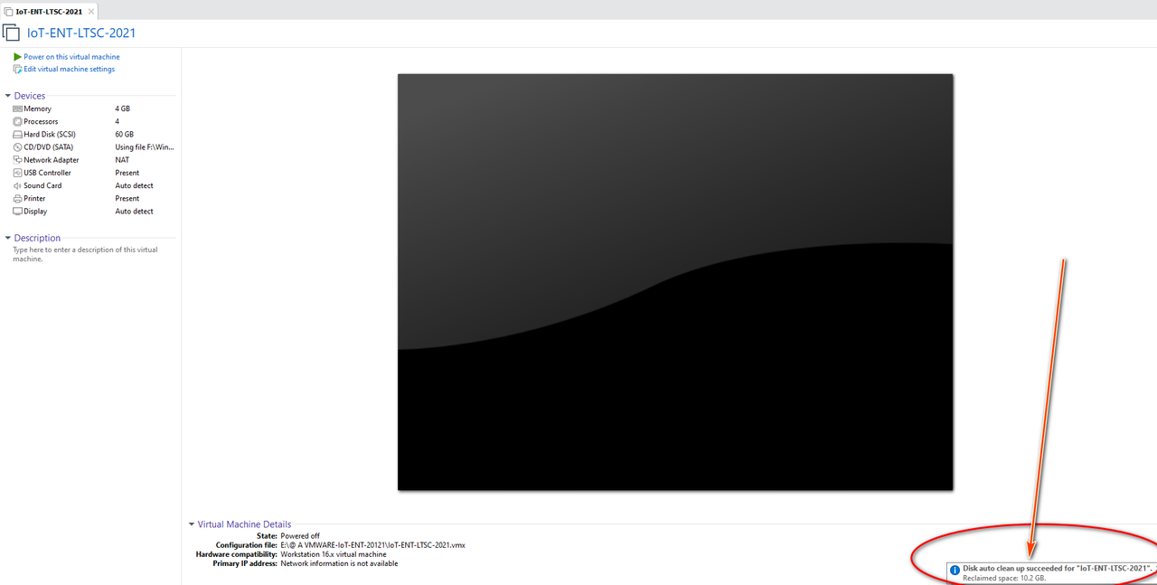

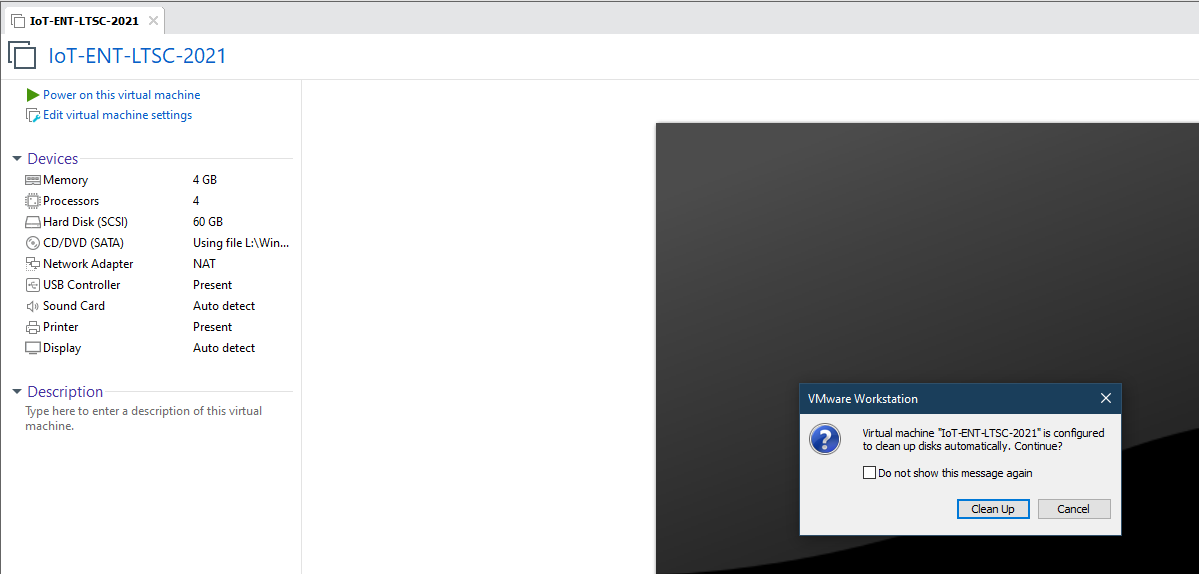

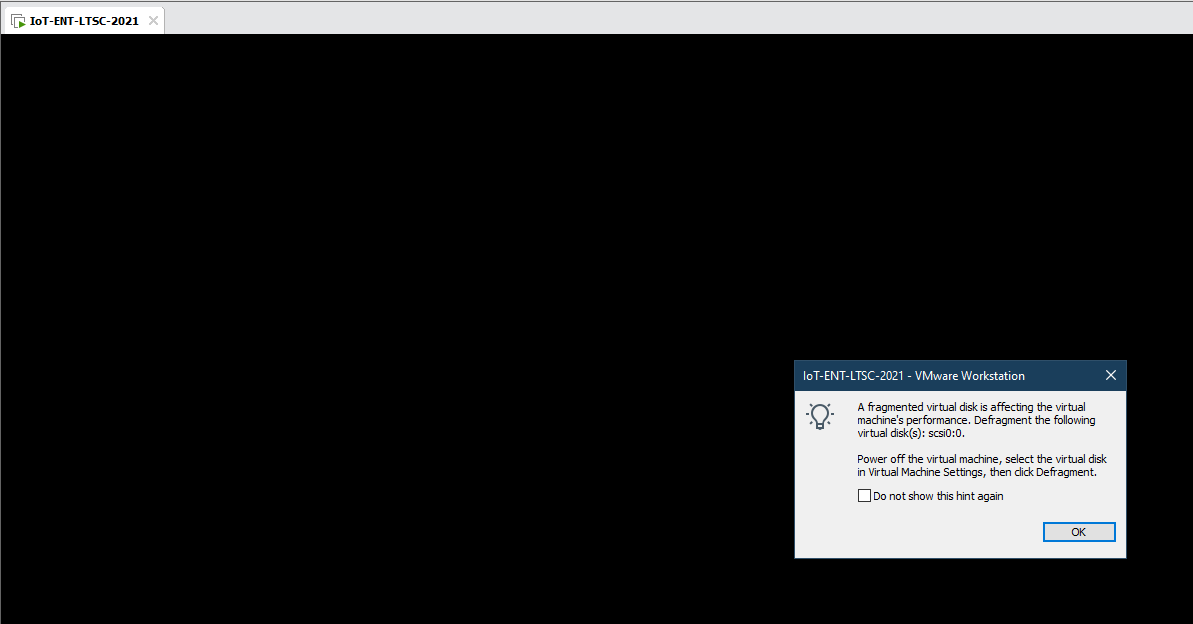

Ở một cmt trước đó, tôi có nhắn lời cảm ơn đến cháu @PMHCT vì đã hướng dẫn tôi chọn thêm cách Clean rác từ VMWare, hôm nay tôi có thời gian ngồi canh lại để chụp hình chi tiết những gì xảy ra sau khi tắt máy ảo đây các bạn:
Bình thường khi tắt thì nó sẽ hiện thông báo như hình dưới:
Nếu nhấn vào Clean up thì chổ mũi tên như hình dưới sẽ bị mờ đi:
Các bạn phải đợi cho nó trở thành màu xanh như cũ và lúc đó ở dưới góc phải của màn hình sẽ hiện thông báo kết quả như hình:
Và đôi khi sau khi tắt máy ảo, nó có hiện thêm thông báo này trước thông báo đầu tiên về clean up đây các bạn, chỉ cần nhấn OK:

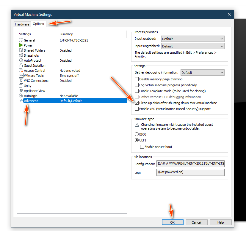

Tôi gửi lại hình chọn phần clean up disks từ VMware cho bạn nào chưa biết như sau:
Từ mấy hôm nay tôi đã build đi build lại rất nhiều bản XPE để tìm ra kết quả tốt nhất, nếu không biết thao tác này thì máy ảo sẽ tăng hết kích cỡ của nó. Các bạn thử test xem lời tôi nói có đúng không nhé.

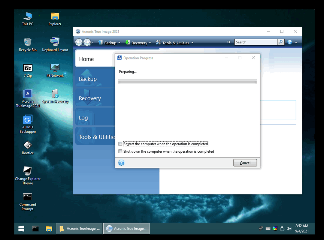

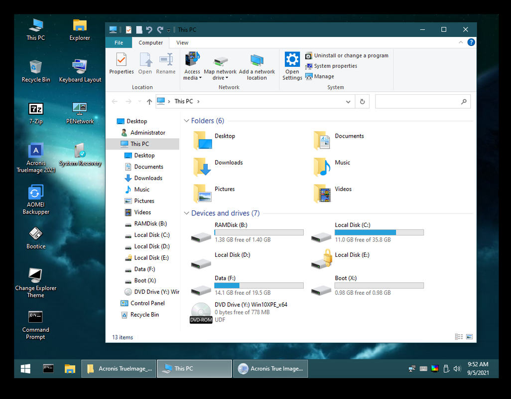

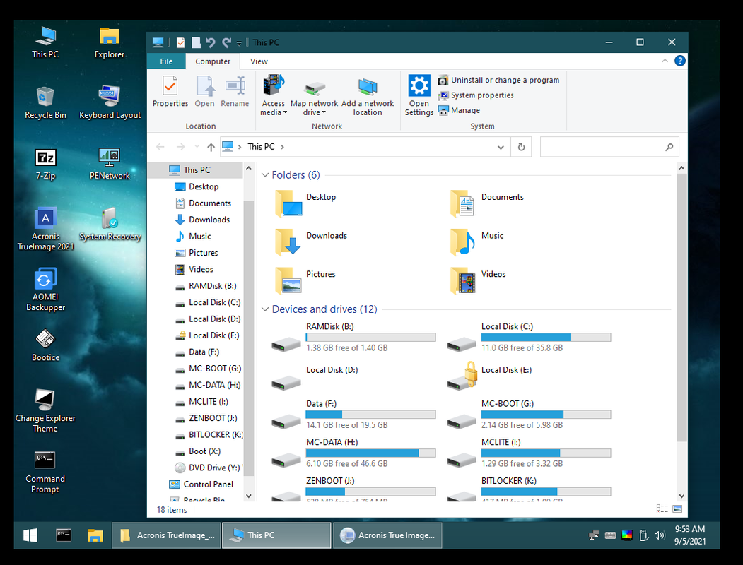

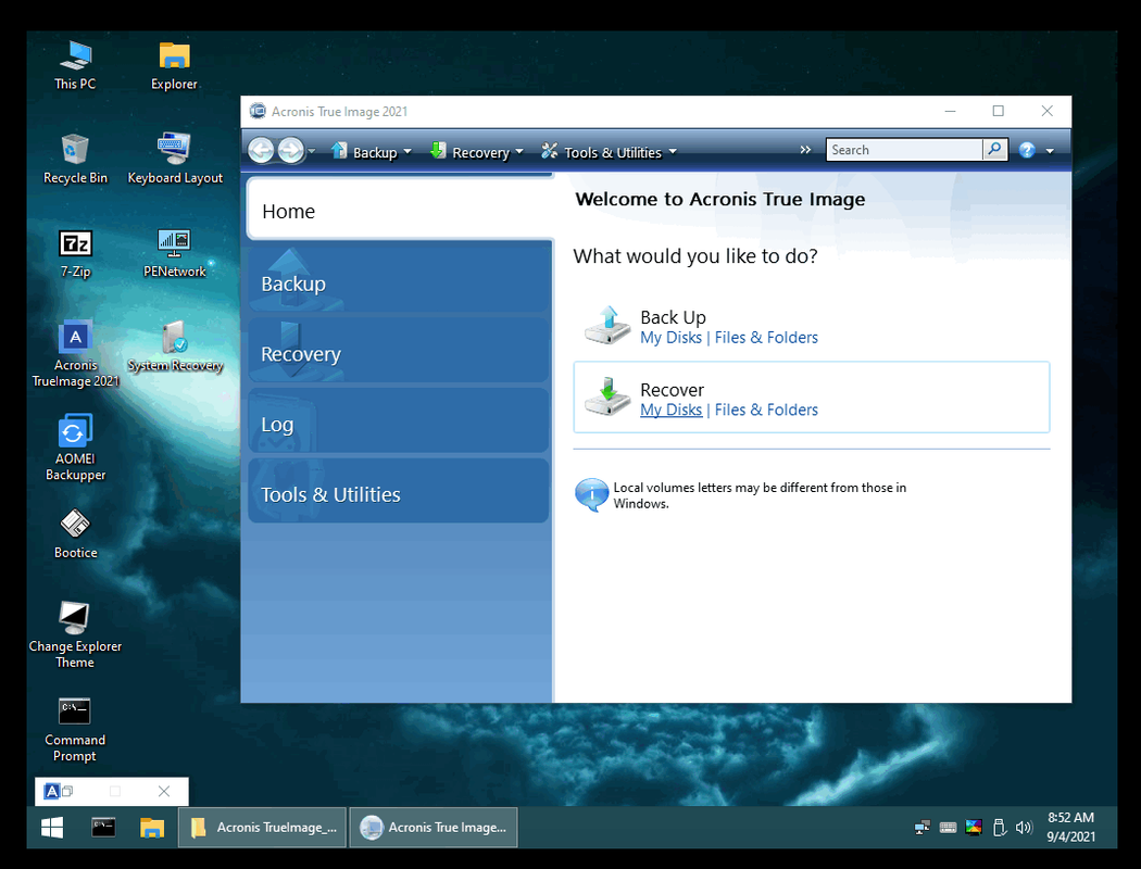

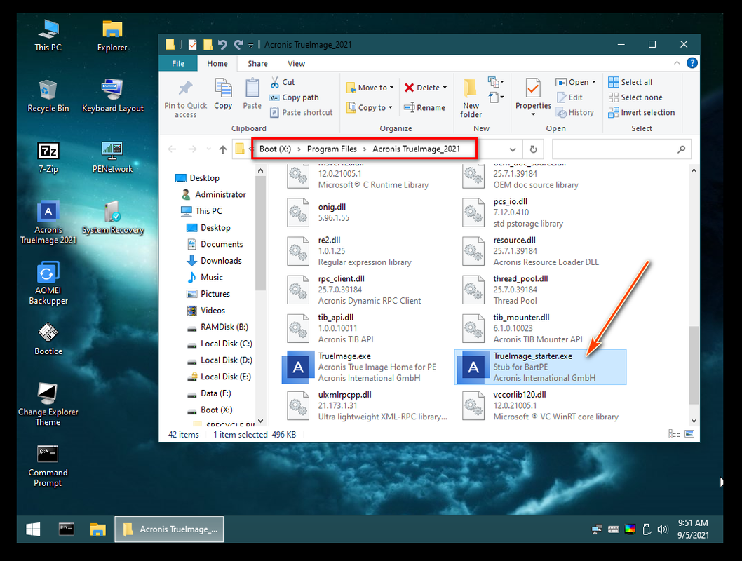

Bạn @zendamo, vừa nãy tôi test lại cách mở Acronis của XPE giống ngày hôm qua thì nó không có trở thành bản full đó bạn, nó vẫn là Trial, thì ra là vì hôm qua trước khi click vào file kế bên nó thì tôi đã mở thử Acronis từ apps của MCboot, nó đã lưu vào Temp nên khi mở lại version mới hơn từ XPE nó thành bản Full.
Tôi có mấy hình thao tác gửi lại cho bạn xem:
Tôi mở lại Acronis theo cách ngày hôm qua tôi nói:
Hình dưới vẫn là Unregistered Trial version, không giống ngày hôm qua:
Vẫn chưa gắn thêm USB có chứa apps vào:
Gắn usb vào và chọn Acronis:
Bản của MCboot:
Tắt đi và mở lại bản của XPE :
Như vậy thì dùng từ XPE cũng không được, nếu biết cách chỉnh sửa file .reg thì mới dùng trực tiếp được, cái này tôi chờ bạn và các bạn Pro vào hổ trợ thôi.

Cái này bác build bản nào thì chạy bản đó mới có bản quyền. Hoặc build lại không có thêm gì thì nó vẫn là bản full. Nếu biết cách như Pro thì chạy bản nào cũng full
trungminh
Bác @Hoang Duch2 bác build PE kèm Acronis thì chạy bản đó sẽ full. Cháu đã build xong copy ra tạo portable thì vẫn là full. Firefox cháu cũng làm portable cho vào app . Để nó chạy thì khi build phải chọn nó thì nó mới chạy. Cháu thấy Firefox chạy ổn và nhanh lắm. Các soft khác muốn là portable để cho vào app thì cũng chạy tốt trên ISO mới build đó

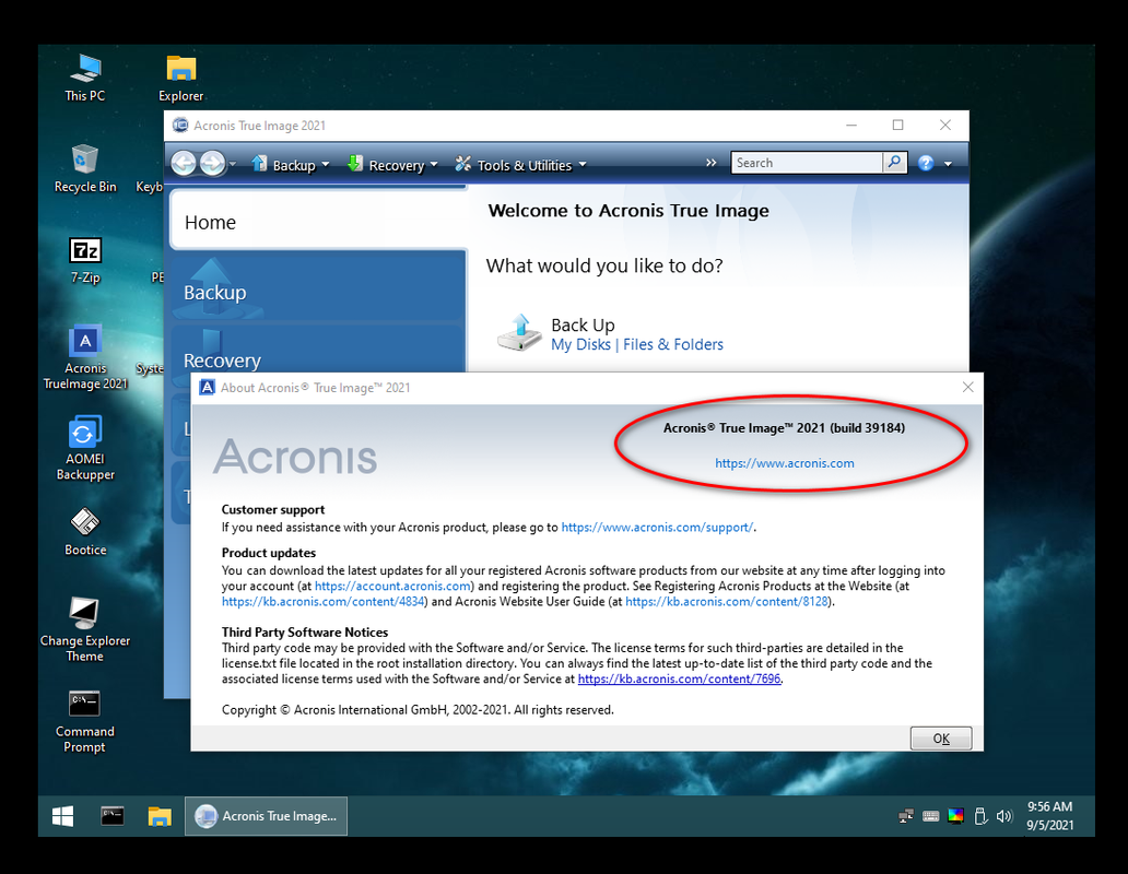

thường mấy cái True là phải chạy từ file bat để nó ghi cái gì đó vào registry thì mới là bản full được.
đơn giản nhất bác lấy cái winpe của em về có sẵn True 2021 mới nhất luôn (full) mới hơn bản của bác nữa Build là 39216 (bản của bác là 39164) rồi chép true qua winpe của bác là xong thôi.

Cháu ơi, đây là bản bác mới build vào tối hôm qua bên bác, bác mở thử cho cháu xem, nó vẫn là trial đây cháu:
