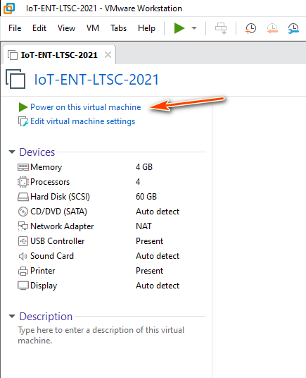

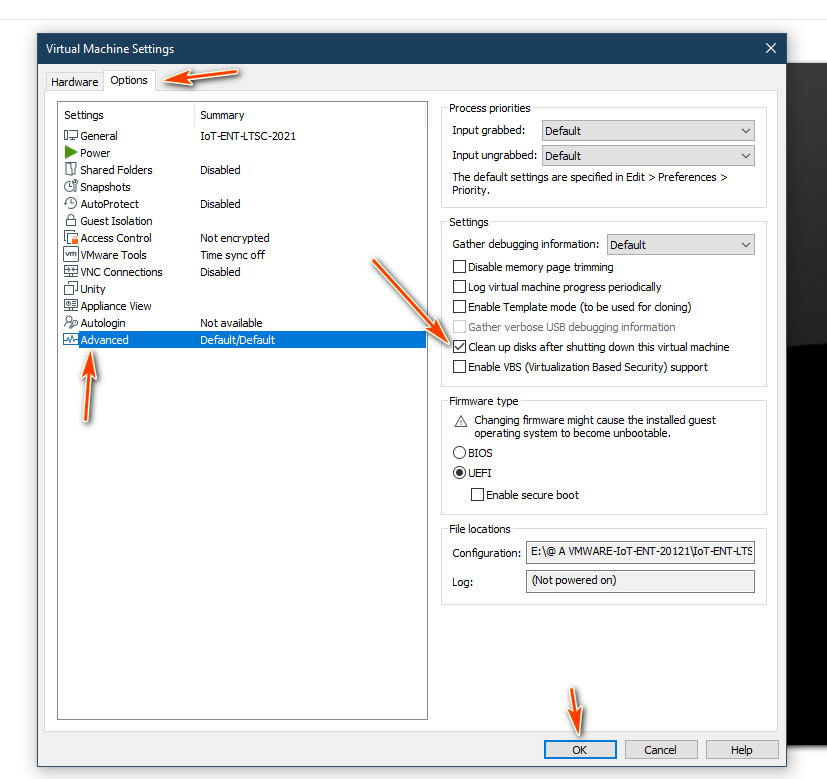

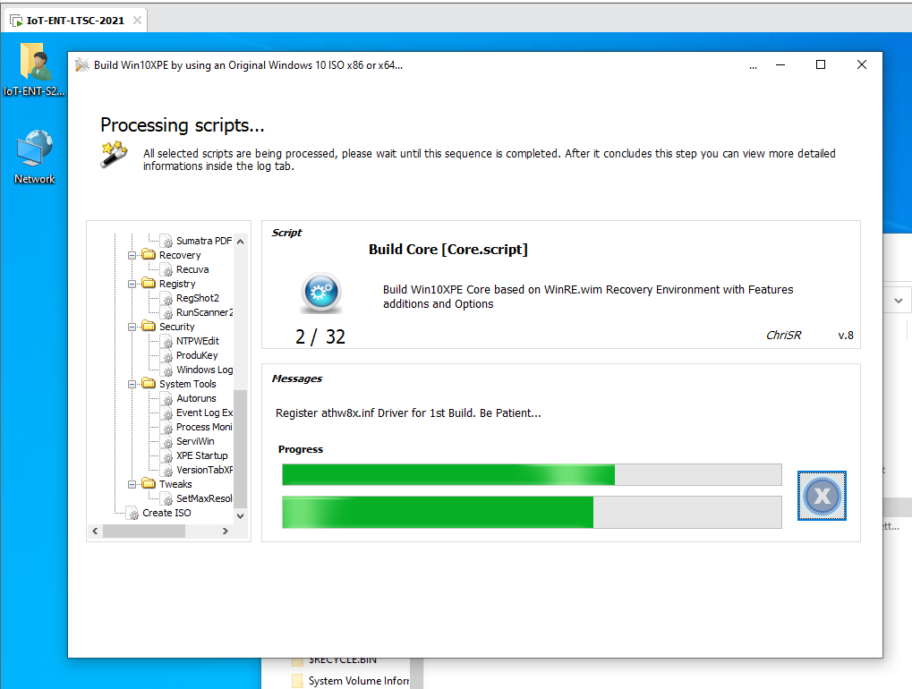

@PMHCT, mấy hôm nay bác sử dụng máy ảo rất nhiều lần để build XPE, vì vậy cũng xoá files nhiều lần. Bác cảm ơn cháu rất nhiều đã chỉ cho bác thêm lựa chọn từ VMWare để tránh cho máy ảo ngày càng phình to dung lượng, bạn nào muốn biết thì xem hình:
Bổ sung thêm hình :
Khi bạn shutdown máy ảo thì sẽ thấy thông báo này:
Chọn cleanup và tôi không check box "Do not show this message again" bởi vì tôi muốn nó hiện ra cho chắc chắn là nó đang xoá files cho tôi.
Hình dưới này khi nó đang xoá thì dòng chổ mũi trên sẽ bị mờ đi, các bạn cứ chịu khó chờ khi nào nó xanh trở lại thì mới dùng tiếp nhé.
Ngoài ra nó còn một thông báo nữa, tôi sẽ gửi hình khi gặp lại nó.

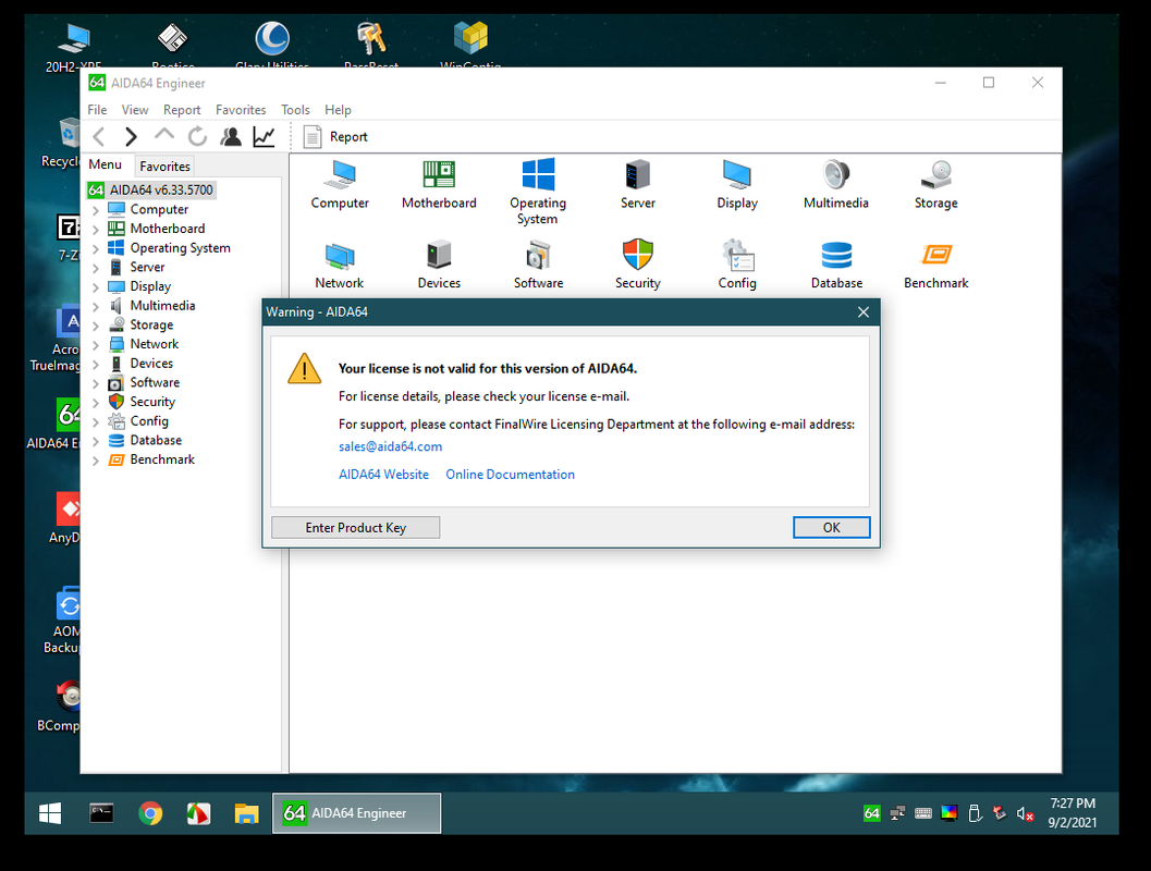

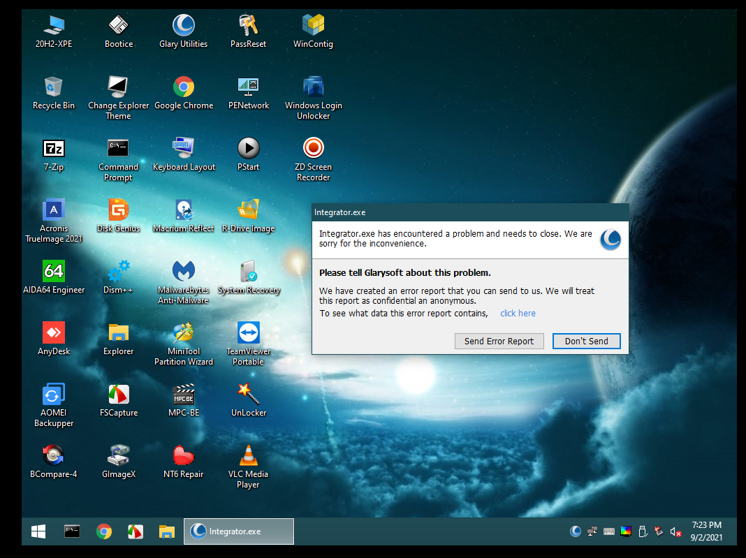

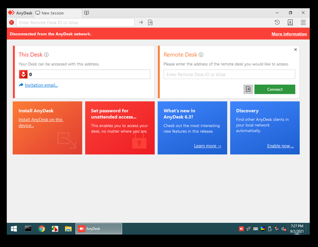

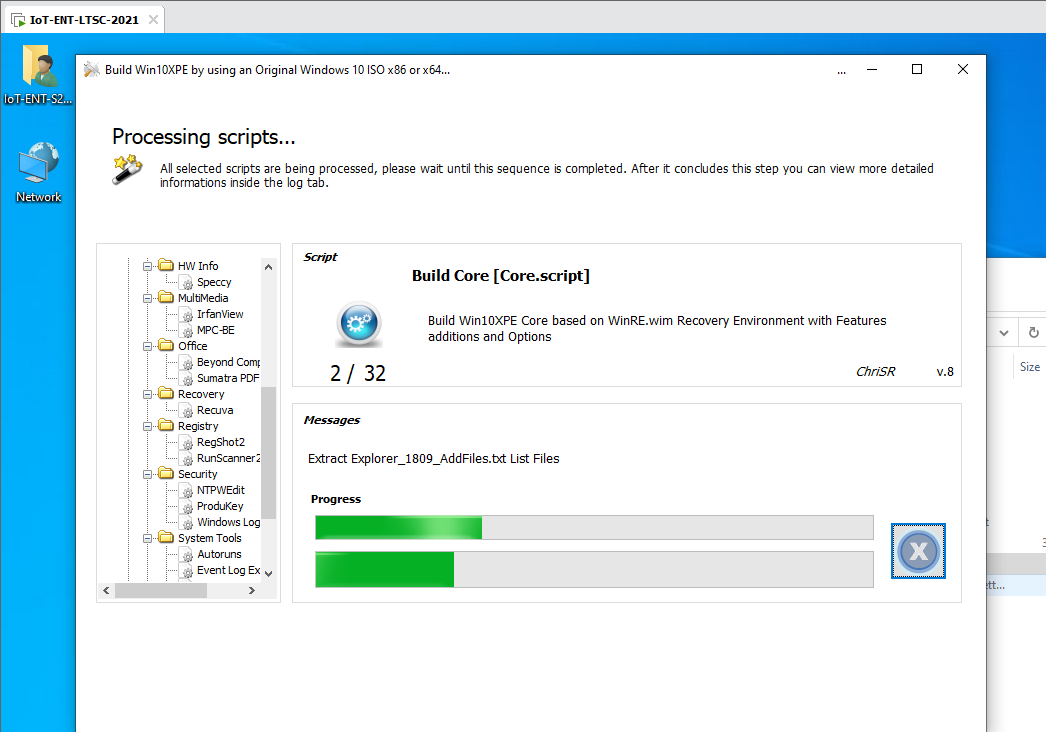

Hôm qua sau khi chạy update cái AOD_Mega_script, tôi có build thử, tôi thấy có một vài soft không hoạt động như sau:
Ở trên là một số soft, tôi báo trước để các bạn khỏi mất công chọn, đồng thời các bạn thấy phần Audio cũng không có luôn. Thấy bản này có vài soft bị lỗi, tôi build lại bản khác với ít soft hơn nhưng không hiểu sao không boot vào lại được nữa. Tôi sẽ thử lại với vài soft căn bản như hôm trước xem sao.

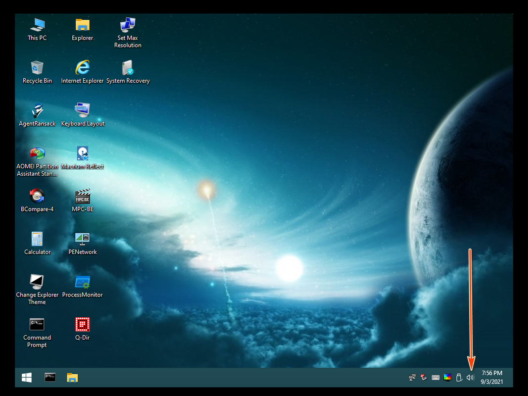

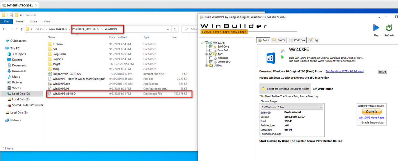

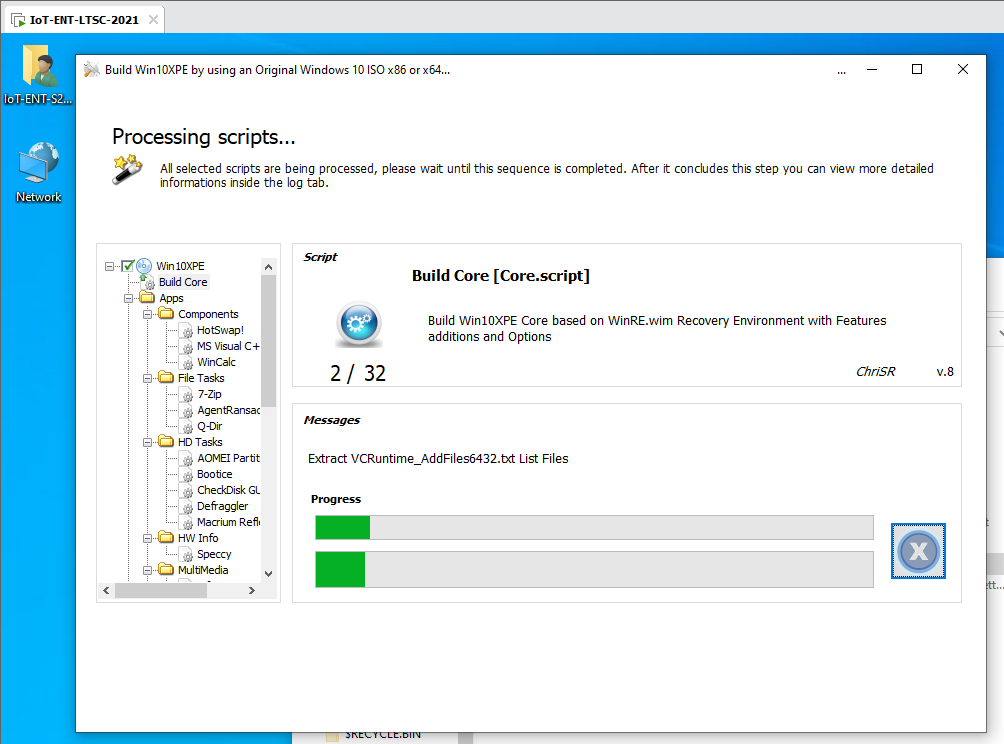

Tôi lại thử tiếp đây các bạn, lần này cũng với folder XPE ngày 27 tháng 6, tôi lại chạy thêm cái Script AOD-MEGA, sau đó tôi để y nguyên mặc định tất cả lựa chọn của XPE rồi nhấn nút Play, tôi có mấy hình sau đây:
Như vậy lỗi không có audio cũng không phải từ download thêm cái script mà là do một soft nào đó ngoài các soft đã chọn mặc định, giờ mà đi dò lại từng cái cũng hơi mệt, dẫu sao tôi cũng yên lòng vì giới thiệu cho các bạn thêm folder mới này và cái script cũng không phải là vô tác dụng.

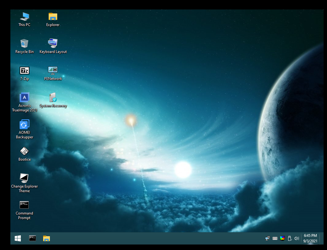

Tôi làm lại từ folder XPE ngày 27 tháng 6, không download Scripts, Apps chỉ chọn thêm Acronis, Aomei Backupper, 7zip và Bootice, chạy build lại thì lần này có lại Audio, chưa biết lỗi từ soft nào gây ra nữa?

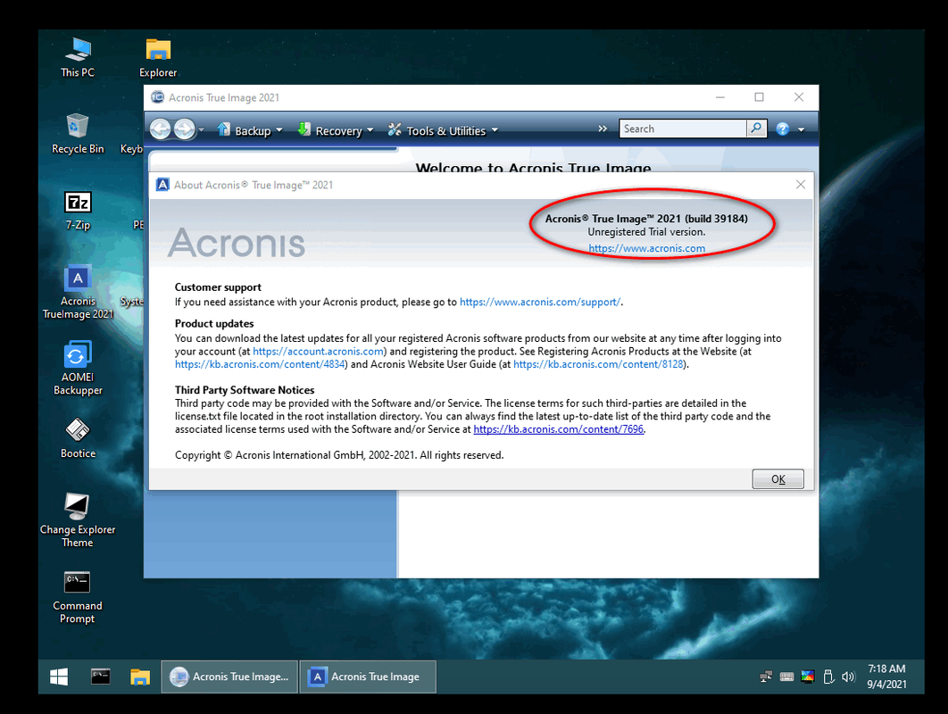

chạy thì vẫn chạy được nhưng bác vào help about check xem đây là bản full hay bản trial.

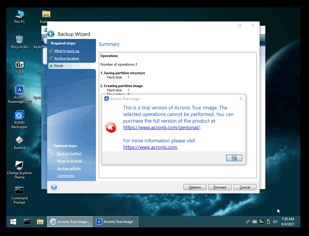

Đúng rồi bạn, vậy là cũng như không, trước giờ tôi chỉ toàn dùng thêm apps của các bạn Pro nên không test sâu thêm Acronis của XPE:

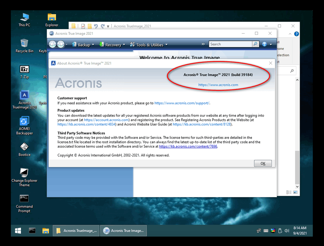

Phần About của apps @hoanchien:
zendamo

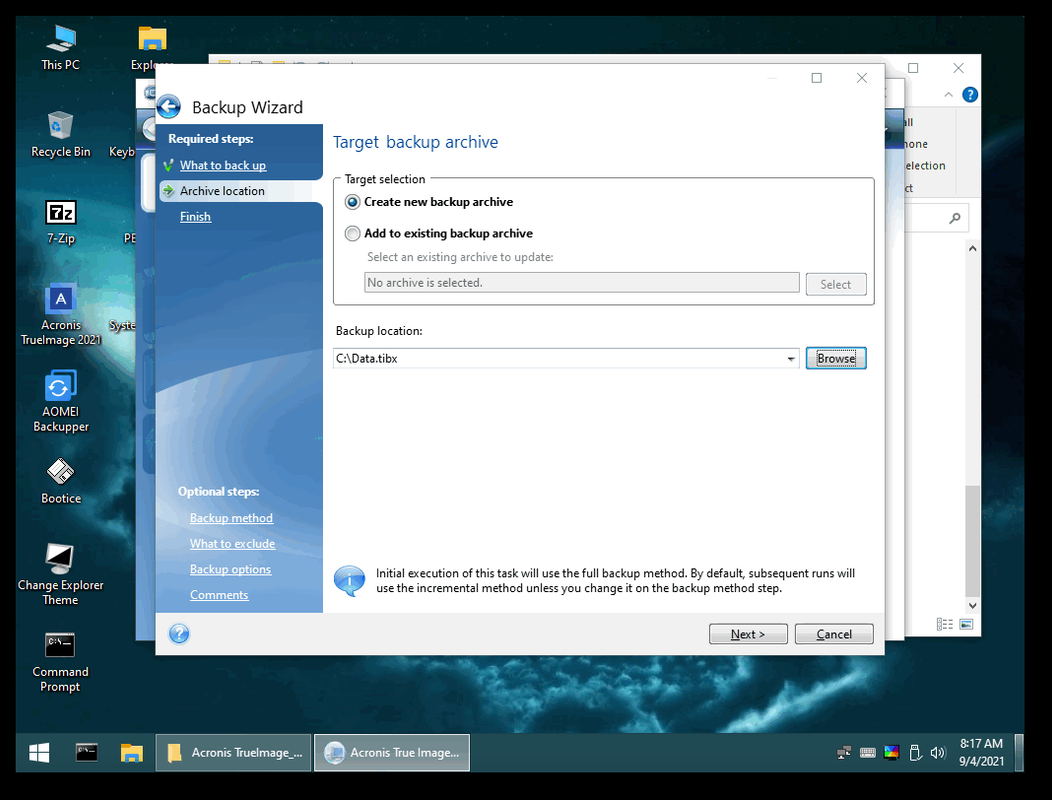

em cũng đã đoán ra từ đầu là bản Trial rồi, chẳng qua là muốn bác xác nhận dùm em, vì cùng là 1 bản True 2021 nếu chạy trực tiếp từ file exe thì nó sẽ là bản Trial còn chạy từ file bat thì nó sẽ là bản full.

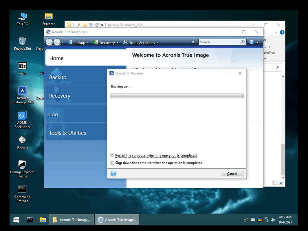

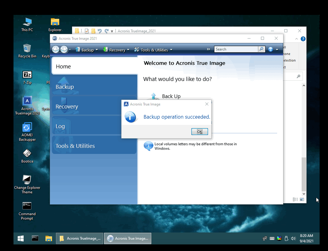

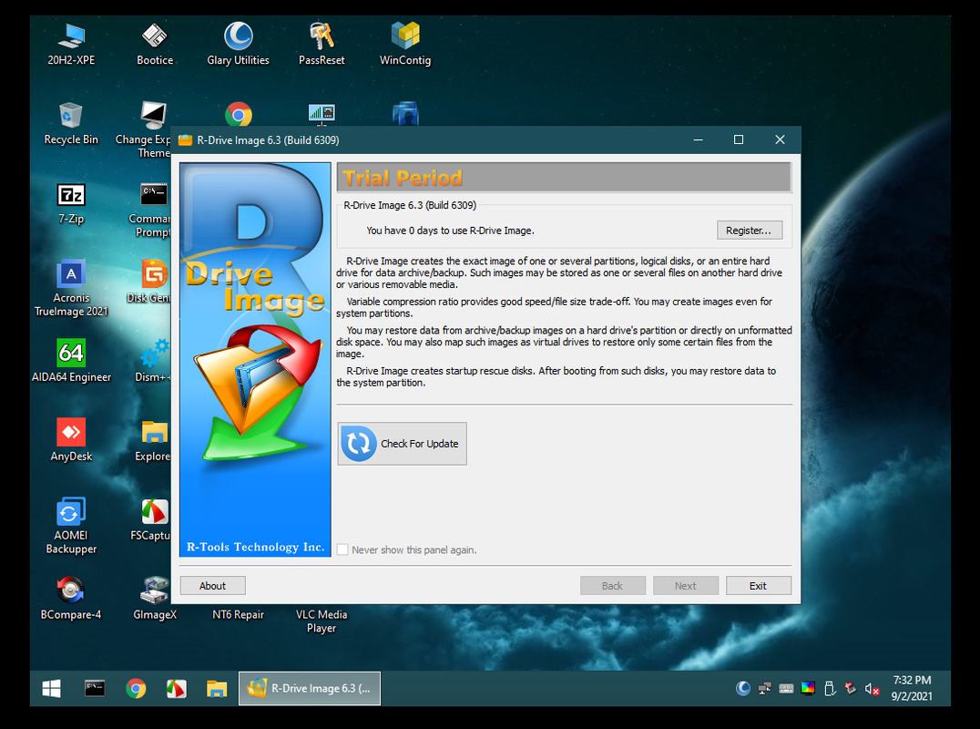

Cảm ơn bạn, thấy bạn nói vậy tôi vào lại chổ này mở lại Acronis của XPE thì tôi có kết quả sau:

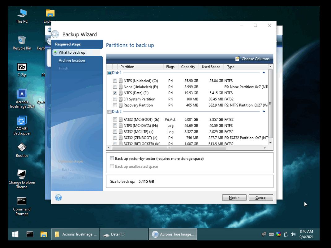

Thực hành:
Hình trên chụp lại bổ sung thêm part đã chọn để backup.
Cảm ơn bạn một lần nữa nhé.
