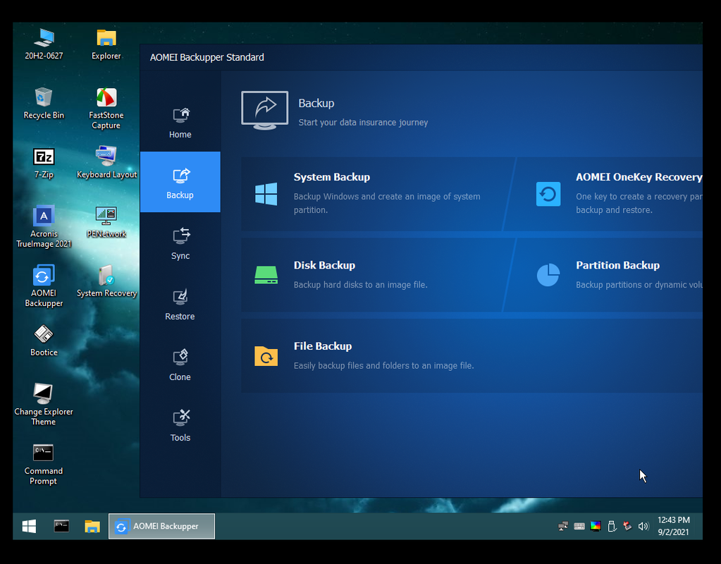

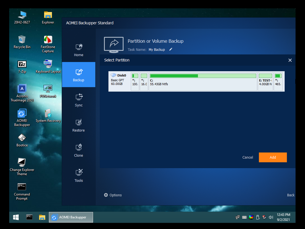

Cháu load lại bản build mới hơn như hình và build lại thì có kết quả tốt hơn đây cháu:
Ở hình trên, lúc chạy không còn thấy báo lỗi như bản trước đó.
Kết quả:

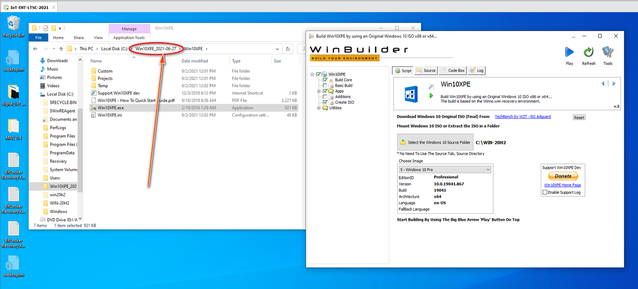

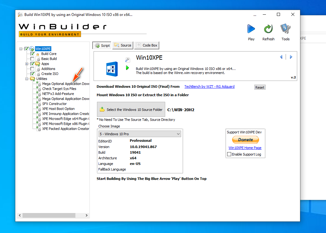

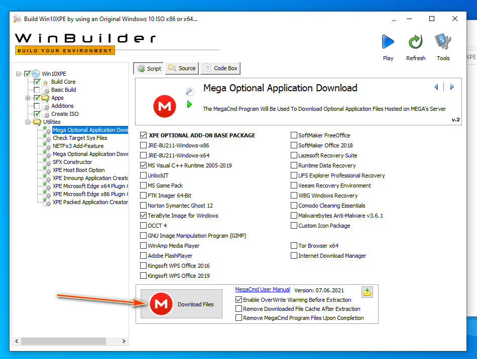

Lưu ý với các bạn : Tác giả WIN10XPE có 2 links update sau:
Prior Posted Project Updates Merged into My Updated Win10XPE 2021.06.27
Update: 06.27.2021
Updated Project Win10XPE_2021-06-27
Updated: 07.06.21

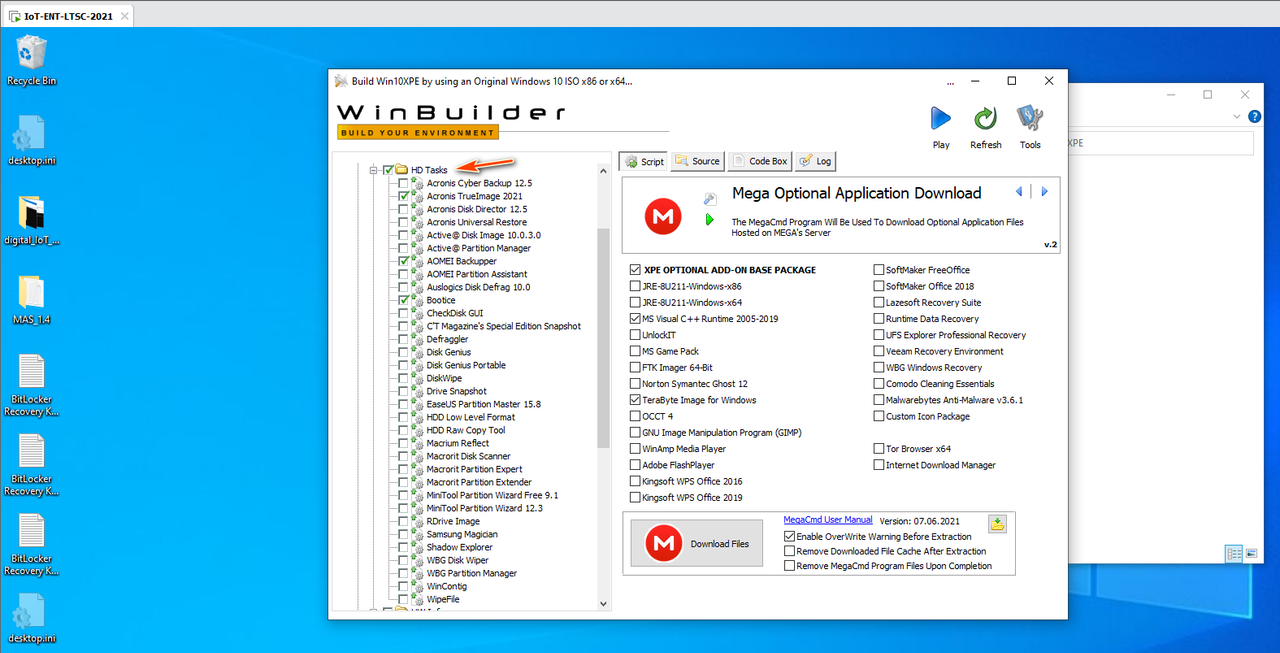

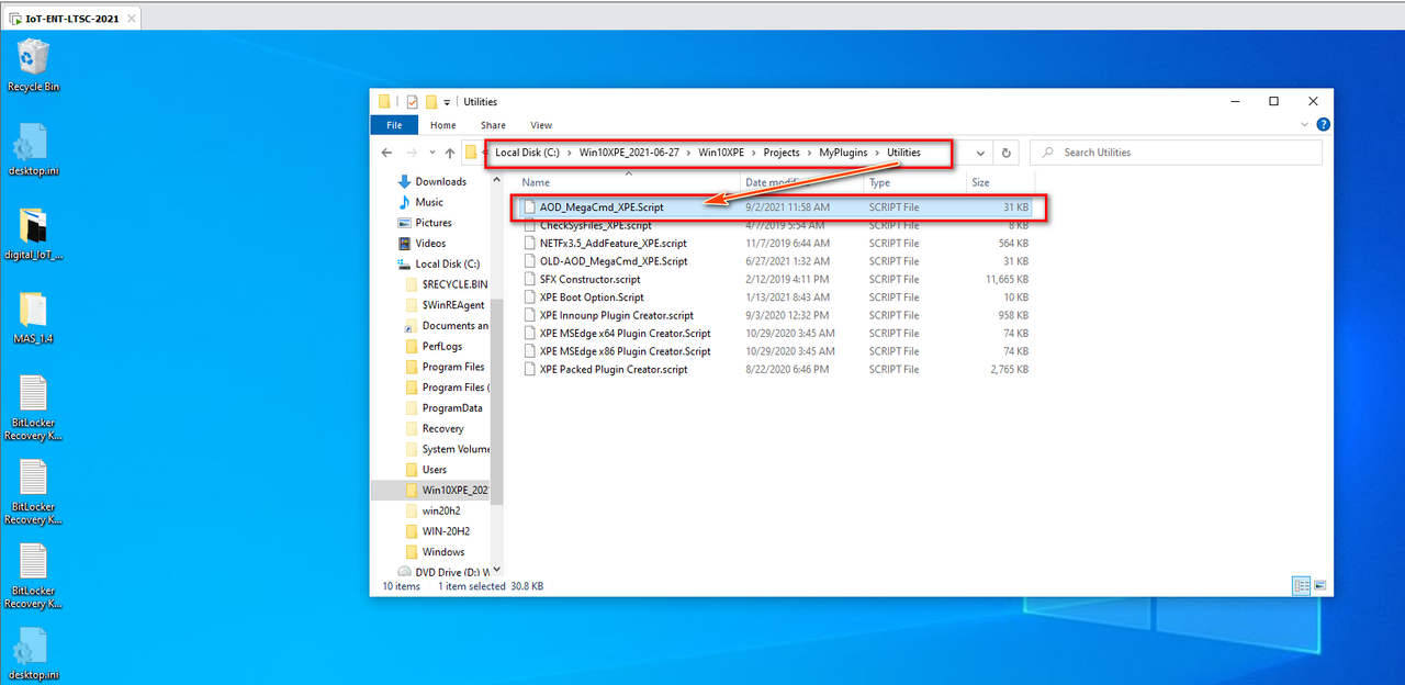

Win10XPE\Projects\MyPlugins\Utilities\AOD_MegaCmd_XPE.Script
Link đầu thì các bạn load về và giải nén là sử dụng được, còn link thứ hai thì sau khi load về bạn chép vào như hình dưới đây:
Script trên là mở từ đây:
Và click vào download files dưới này:
Thực hành:
Thông báo OverWritten sẽ hiện nhiều lần, cứ chọn Yes:
Kết quả check lại Apps tôi có hình sau:
Các bạn khám phá thêm nhé, thân chúc các bạn thao tác thành công!

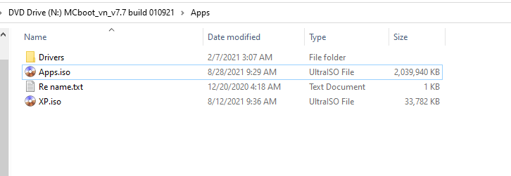

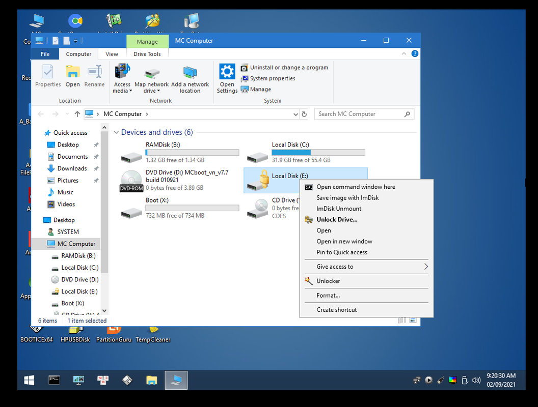

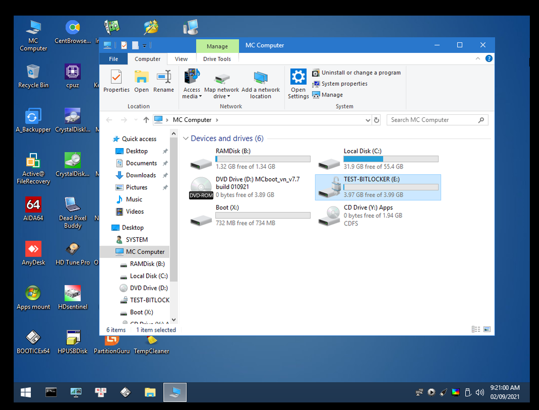

Cháu có biết tools Ventoy không? Tạo một Ventoy usb rồi chép luôn file iso vào cho dễ sử dụng. Apps thì cháu có thể dùng từ bản MCboot, trích xuất folder Programs chép vào Ventoy usb luôn, ví dụ như mấy hình sau:
Đây là file iso của bộ boot MCboot V7.7 sau khi mở với Windows Explorer:
Mở folder Apps thấy như hình dưới:

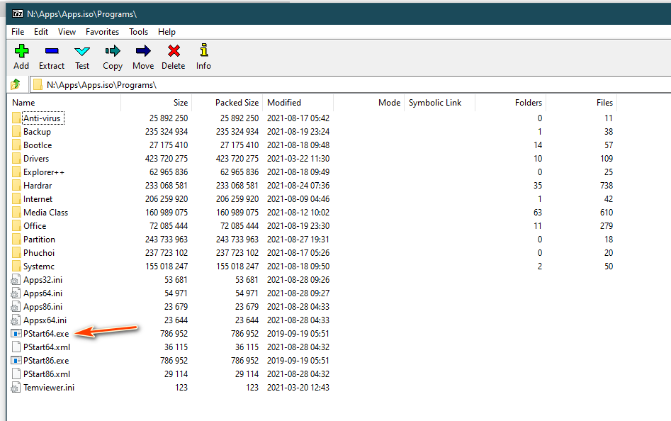

Dùng 7z mở file Apps.iso như hình dưới:
Từ folder Programs có các folders và files như sau:
Có 2 cách, một là cháu chép luôn cái Apps.iso vào usb, khi boot vào WinPE rồi thì tìm tới file apps.iso mà mount nó lên rồi chọn Pstart64.exe hay Pstart86.exe, nó sẽ hiện lên nguyên cái menu cho cháu chọn.
Hai là cháu chép luôn cái folder Programs vào usb và rồi cũng vào WinPE, tìm tới folder này chạy cái Pstart64 hay Pstart86 là có ngay apps để dùng.
Bác làm với Ventoy cho cháu dễ dùng chứ với bác thì bác có nhiều cách để boot WinPE lắm, nói nhiều quá sợ cháu rối, cháu cứ làm cái dễ nhất trước rồi từ từ tính tiếp.

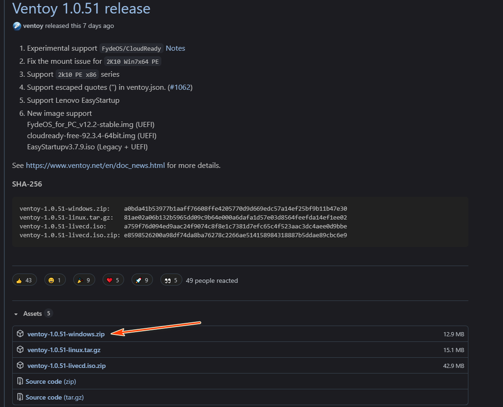

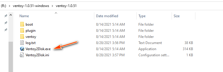

Ventoy thì load về từ đây:
Chọn chổ mũi tên ở hình trên. Load về giải nén, gắn usb vào rồi chạy file .exe:
Hình dưới cho thấy usb của bác đã update Ventoy rồi, còn bên cháu thì cháu phải chạy install nhé. Nhớ là không dùng usb có chứa dữ liêu quan trọng đó, nó sẽ format sạch sẽ trước khi cài:
Cháu cứ làm thử đi, thắc mắc gì thì hỏi tiếp nhé.

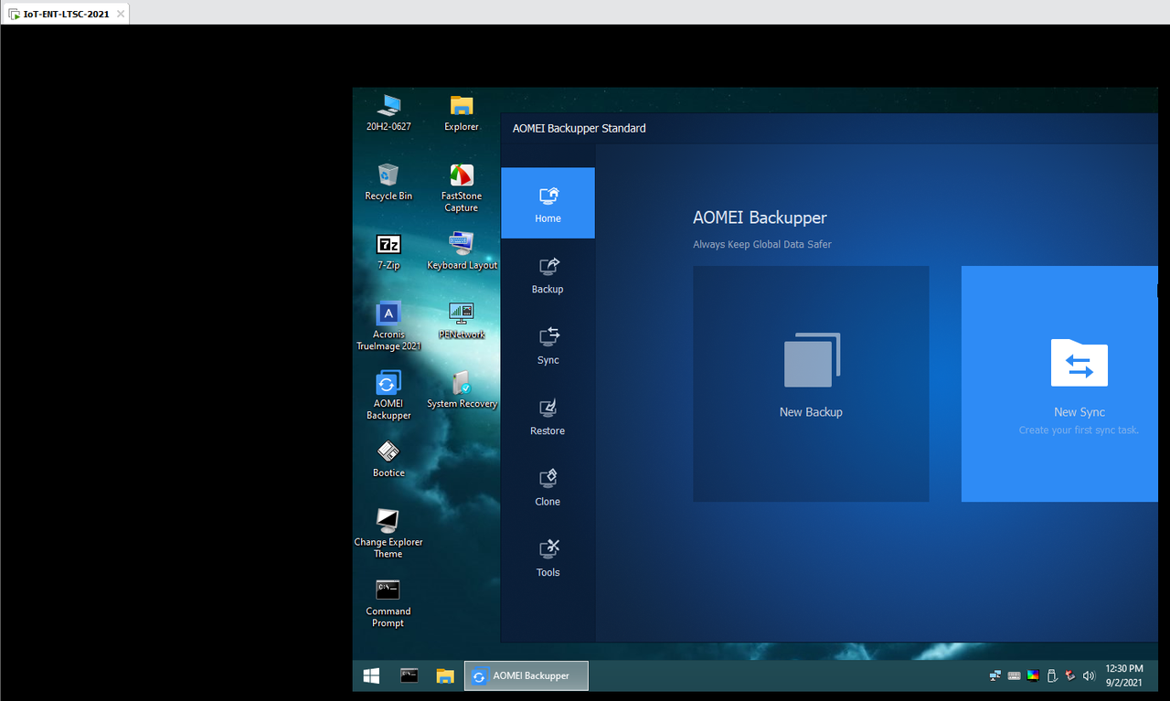

bác ơi lỗi Out of system resource là sao bác
longae
Tài khoản bị khóa
cho cháu xin bản windows trên máy ảo của bác với ạ
Bản Win đó bác đã cài từ topic của @dungltcd, cháu vào tham khảo nhé:
