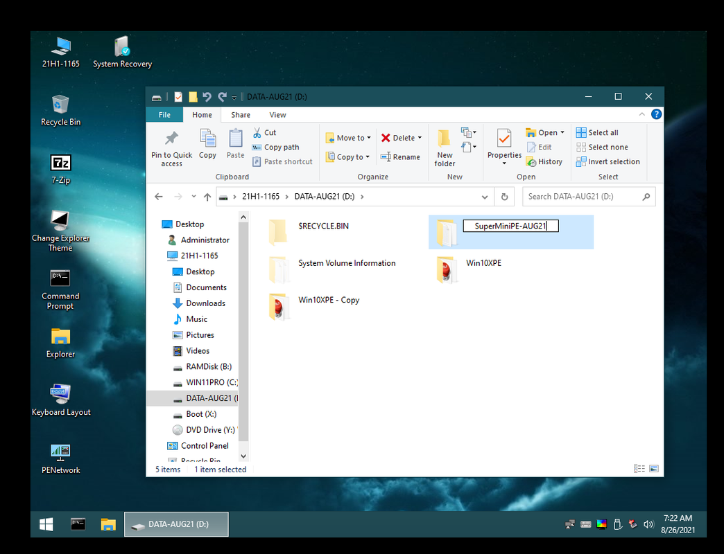

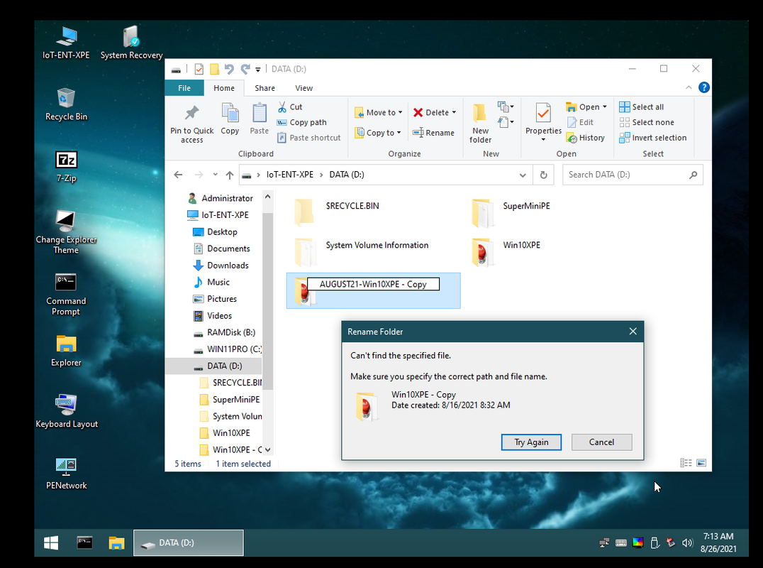

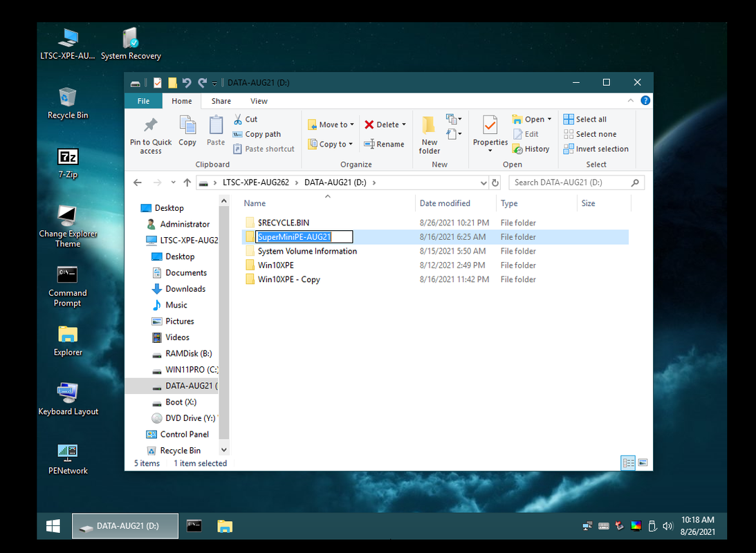

Cháu nói chính xác rồi, bác hôm qua sau khi build bản LTSC-1809 xong thì bác build tiếp bản IoT-Ent-LTSC 19044-1149 của dungltcd và bản 21H1-build 1165, cũng từ WinPE, test các Apps đều ok, giờ bác test lại vụ đổi tên từ LTSC thì nó chỉ cho đổi tên của partition thôi, còn các thư mục nhỏ thì nó không cho. Sang bản 21H1-1165 thì không bị lỗi này:
Bản IoT-ENT:
Bản 21H1-1165:

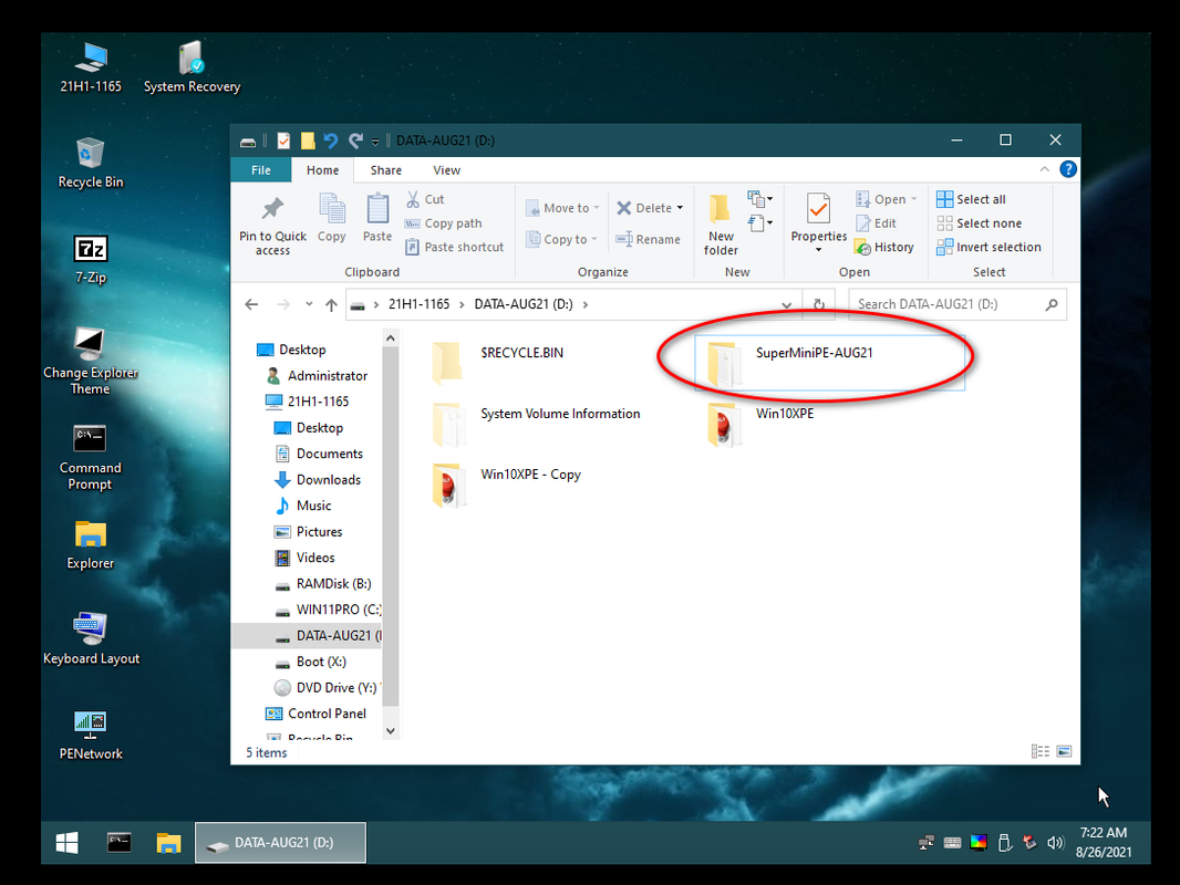

Thêm AUG21 vào thư mục SuperMiniPE:
Kết quả:
Bản IoT-ENT:
Bản 21H1-1165:
Kết quả:

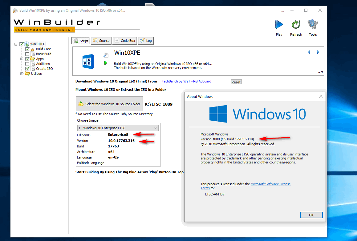

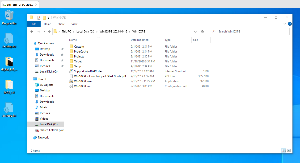

Mục đích của bác là test build XPE căn bản với nhiều bản mới xem kết quả thế nào cháu à, chứ bác không có chuyên dùng nó nên bác cũng không chỉnh sửa gì pecmd.ini hay làm thêm các thao tác khác, chỉ cần build xong, chạy được các Apps bên ngoài là OK rồi. Ngày trước có build thử từ bản Insider thì bị lỗi xxxx315, không chạy được các Apps, giờ thì build được với bản LTSC, IoT-LSC, 21H1-1165 là thấy Ok rồi. Bác cũng mới vào lại Win-LTSC trên máy Legacy, build lại XPE cho ISO -LTSC đây cháu:
Lúc đầu bác quên tắt AV trước khi chạy nên nó báo lỗi, sau đó chạy lại thì thành công như hình:
Test vụ rename cho folder thì bị lỗi:

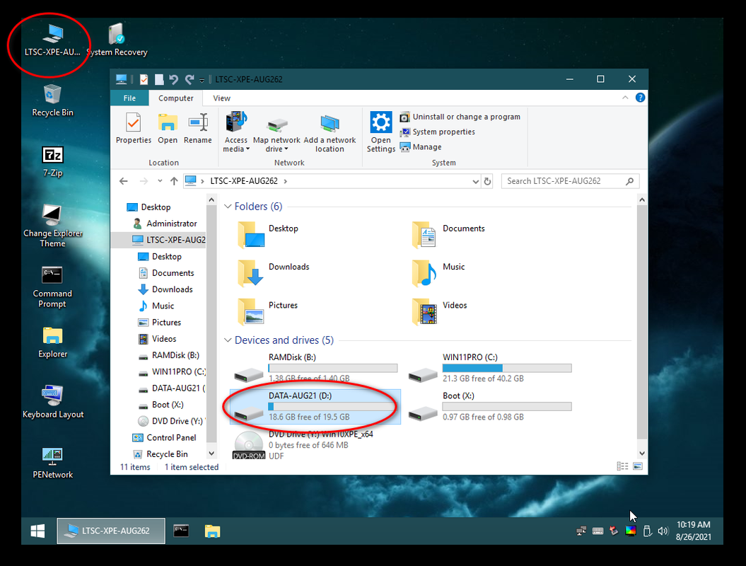

Test rename cho partition thì OK:

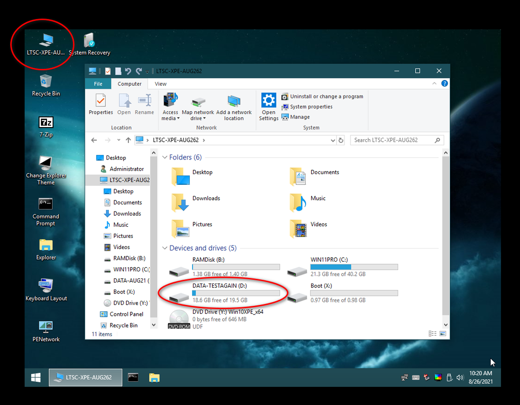

Chuyển sang tên bên dưới:
Kết quả sau khi rename:
Vì cháu là chuyên nghiệp nên cháu mới thấy các lỗi đó, bác thì như đã nói ở trên, chỉ cần có Net, chạy được các Apps bên ngoài là bác vui rồi. Giờ chỉ còn chờ khi nào họ cho build thêm bản 21H2 , Win11 nữa là càng vui hơn.

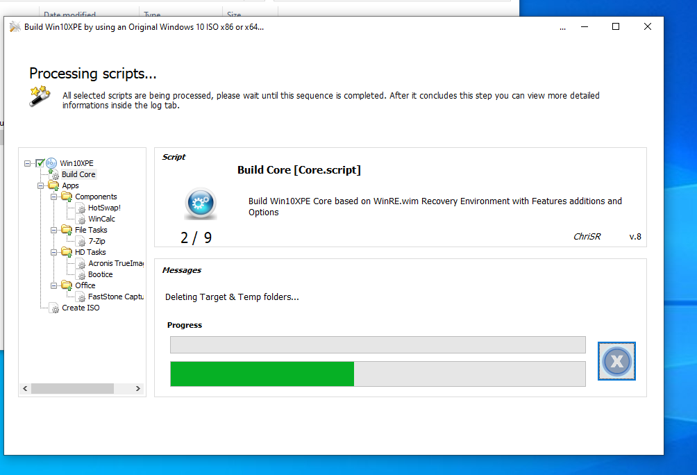

Bác mới test lại trên folder XPE đã làm ngày hôm qua, trước hết bác xoá file ISO cũ và folder ISO và chỉ còn lại như hình:

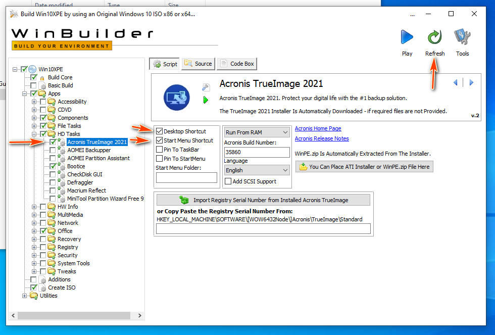

Mở file.exe as admin và chọn thêm Acronis, cháu lưu ý các mũi tên, nhớ nhấn lại Refresh:
Sau khi refresh xong, nhấn nút play, có hình dưới:
Hiện ra thông báo này bởi vì bác dùng bản 20H2 build 867, nhấn Yes:

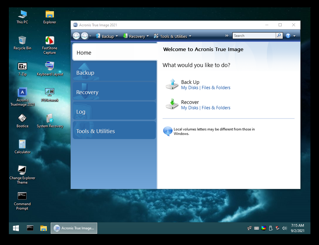

Sau khi nhấn Yes, nó chạy được một chút rồi báo lỗi không install được Winre.wim, bác chưa kịp chụp hình lỗi đó, bác tắt đi, trở lại giao diện chính, nhấn Refresh một lần nữa rồi nhấn nút Play thì bác thấy nó chạy bình thường trở lại, kết quả cuối cùng:
Size của nó đã tăng lên so với bản ngày hôm qua làm chỉ có Hot swap, 7z, Bootice và FS.
Chép ISO ra desktop và thử lại từ ISO trên máy ảo UEFI:
Bên bác vẫn có kết quả tốt, bác sẽ thử lại thêm cái AB sau nhé. Cháu lưu ý, máy chủ của bác ram là 16GB, ram máy ảo là 4GB, hôm trước thấy cháu nói máy của cháu ram rất ít, không biết như vậy có ảnh hưởng gì tới việc tạo XPE trên máy ảo không?

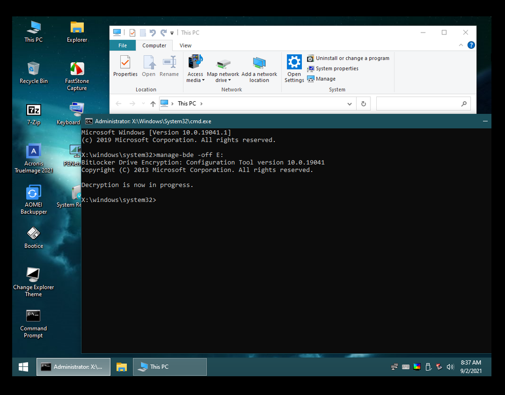

Bác thử bitlocker xem có được không nhé. Vẫn build PE như thế thì vẫn mở được bitlocker hết hẳn. Mở bằng pas hoặc key xong thì chạy manage-bde -off rồi sau đó rút ra và mở lại bằng pas hoặc key lần nữa là hết hẳn

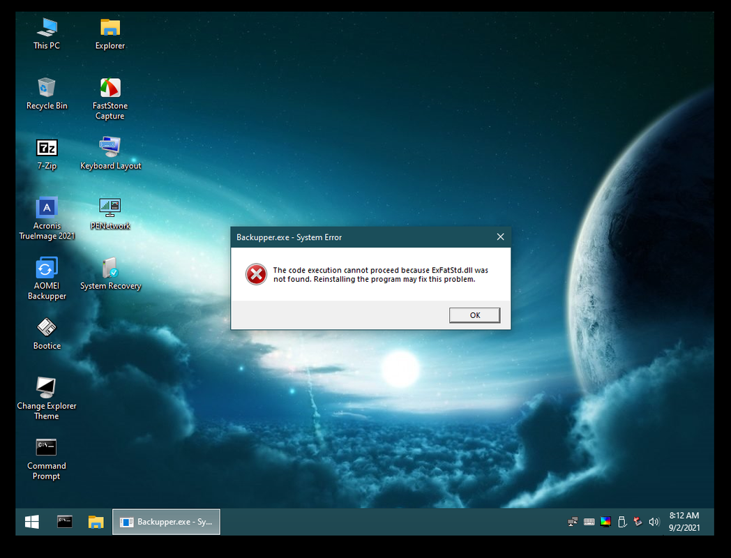

@longae, bác đã thêm vào AB, các thao tác giống như đã làm với Acronis, khi chạy thì nó báo lỗi này đây cháu:
Và khi test lại thì có lỗi này:

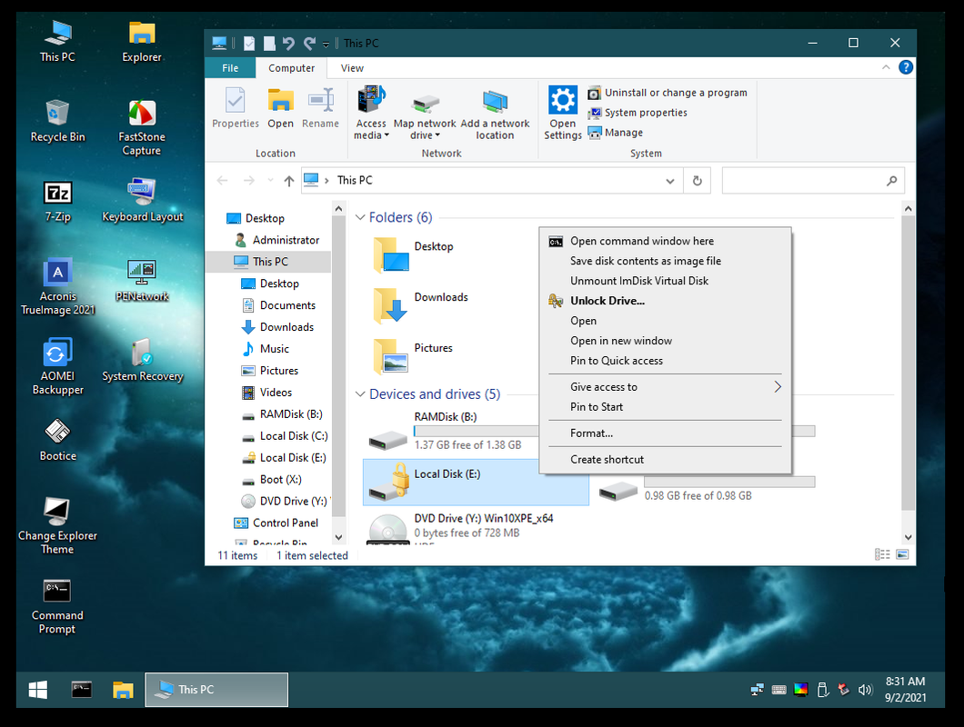

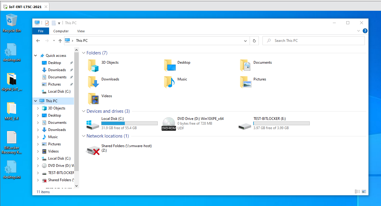

Cảm ơn cháu rất nhiều nhé, kết quả thành công tốt đẹp rồi cháu, bác test với bản XPE-ISO trên máy ảo và chỉ chạy lệnh có một lần là xong luôn, cháu xem lại các thao tác của bác đây:
Tạo Bitlocker cho part E:
Vào WinPE chọn Unlock Drive:
Mở với Password:
Khoá đã mở rồi:
Chạy lệnh từ cmd as admin:
Kết quả từ PE:
Boot vào lại Win trên máy ảo:
Test thành công, không ngờ XPE này làm được, bác sẽ test trên các bản PE của các bạn khác xem có làm được hay không nha cháu. Hôm trước thấy cháu nói làm được, bác định hỏi cách làm nhưng rất may hôm nay cháu vào giúp cho bác. Cảm ơn cháu một lần nữa nhé.
