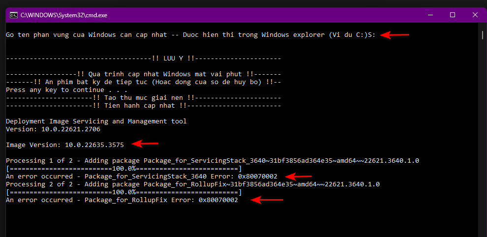

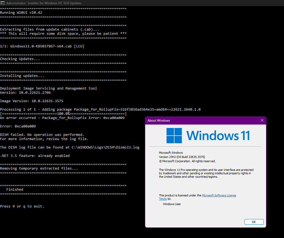

Bạn @2012mshs về bản up cho 23H2-22635.3640 Beta lần này thì từ comss dot ru, file LCU bị lỗi như hình:

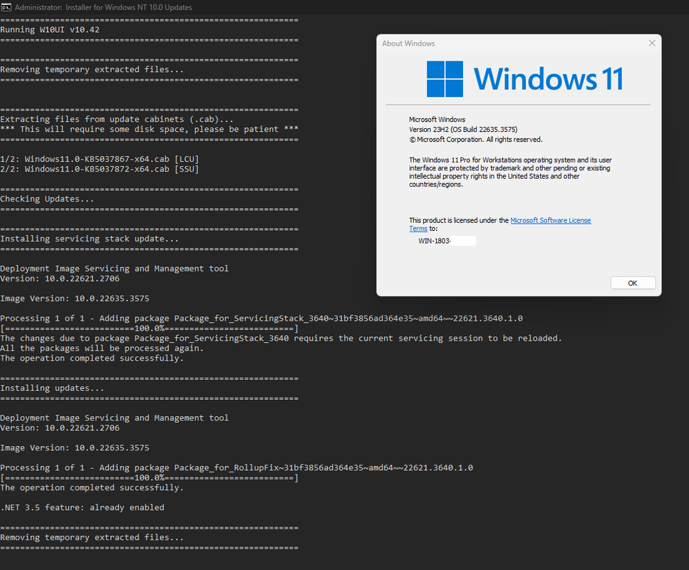

Còn file lcu_mod làm từ UUP thì tôi đã up đươc cho một bản S-BETA. Chưa biết kết quả của các bản S khác. Trước đó với bản up Beta 3575 thì tôi không còn sử dụng được lcu_mod cho PRO, PFW và Pro-Edu, phải dùng W10UI-v10.41 mới OK.

Nếu mod thì chỉ có thể ốp ở môi trường khác nhé bác!
Dĩ nhiên rồi bạn, tôi luôn vào OS khác để up, trước đây tôi có nói với bạn là chỉ cần một folder lcu_mod tôi có thể up cho tất cả các Editions, cho đến khi gặp 3566 hay thấp hơn thì nó không chịu nữa, tôi phải sử dụng lại W10UI từ web comss dot ru. Đến lần up Beta- 3640 này thì file LCU của comss báo lỗi với bản PRO và Pro_EDU, giờ tôi ngừng lại chờ bản up tiếp theo thôi bạn.

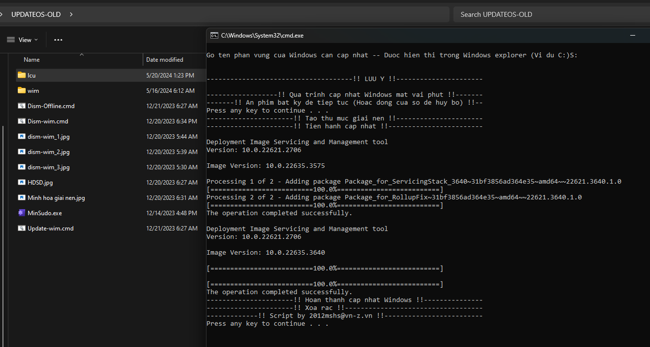

Bác sửa file UpdateOS.cmd: set mod=on thành set mod=off và thử ốp lại trên môi trường Windows xem sao.

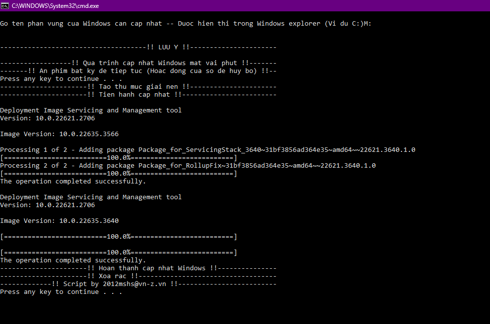

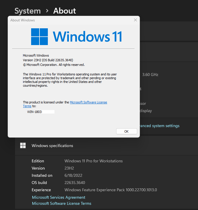

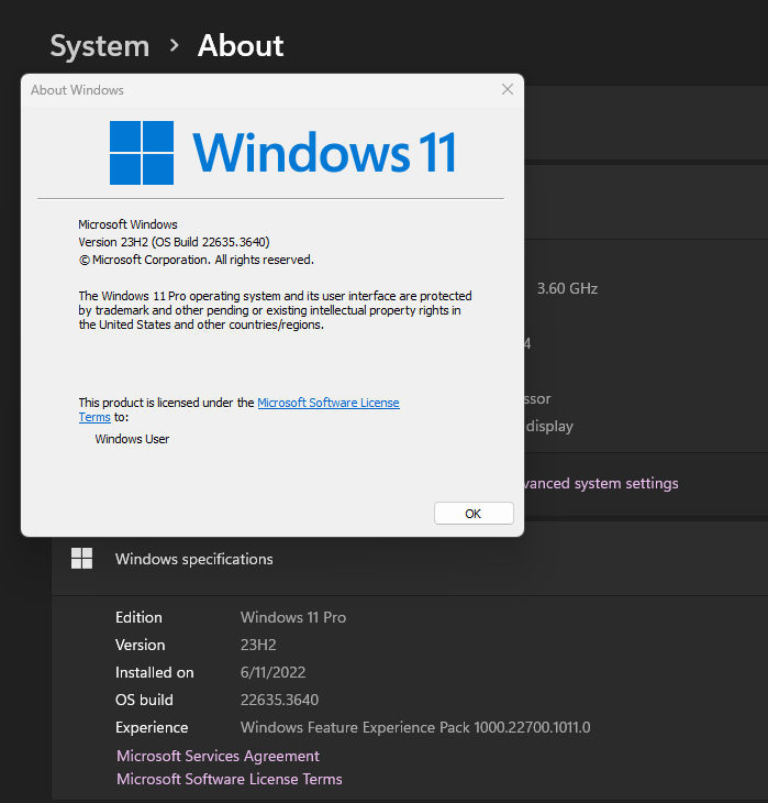

Bạn @2012mshs, tôi dùng tool update cũ khác của bạn, chép file từ lcu_mod vào lcu và chạy như hình, báo thành công đây bạn, đây là bản PRO:
Với bản mới hơn thì bác để vào thư mục lcu_mod là ok! Bản mới chỉ có thêm phần custom lcu với ốp luôn trước khi tạo bản sao lcu. Khi ốp trực tiếp cho hệ thống đang chạy, mặc định sẽ không custom lcu (bác nào có bản cài gốc có thể test)! Hôm qua tôi chỉ nhầm cho bác, sửa off cũng không thay đổi vì mặc định nó tắt rùi! Chung quy lại cũng chỉ là Dism thôi bác!
