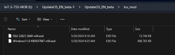

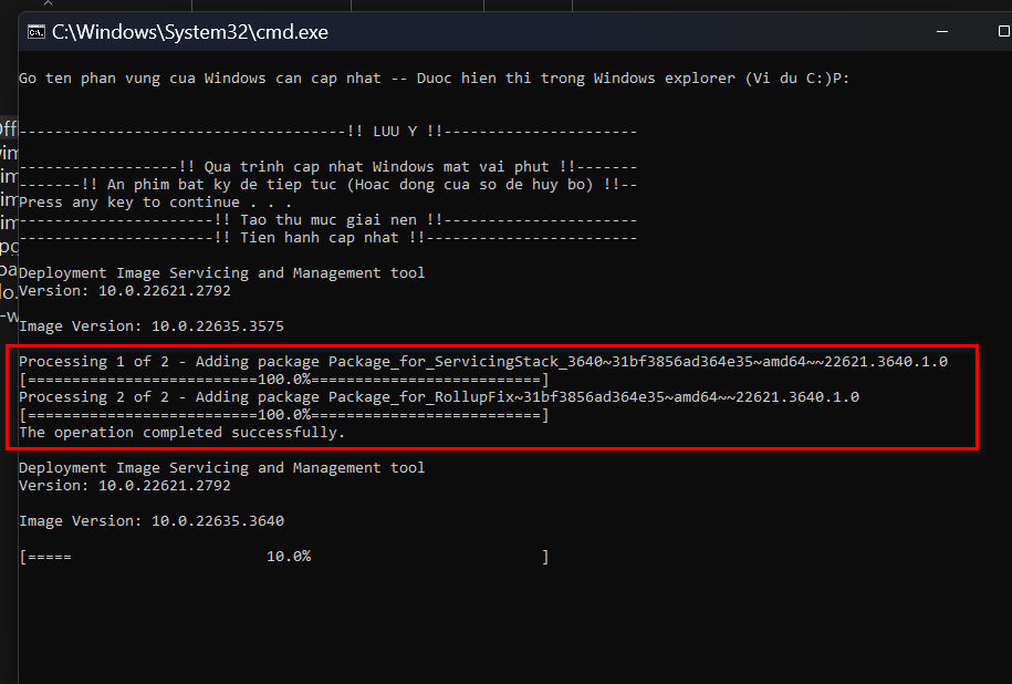

Với bản mới hơn thì bác để vào thư mục lcu_mod là ok! Bản mới chỉ có thêm phần custom lcu với ốp luôn trước khi tạo bản sao lcu. Khi ốp trực tiếp cho hệ thống đang chạy, mặc định sẽ không custom lcu (bác nào có bản cài gốc có thể test)! Hôm qua tôi chỉ nhầm cho bác, sửa off cũng không thay đổi vì mặc định nó tắt rùi! Chung quy lại cũng chỉ là Dism thôi bác!

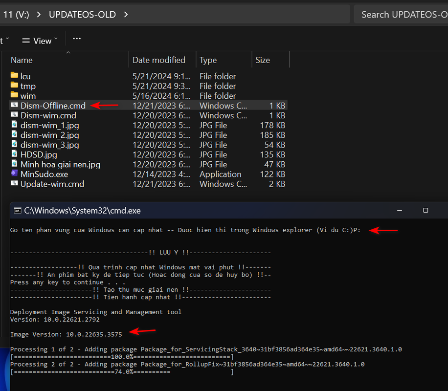

Tôi còn một bản PFW-Beta trên máy cổ, khi thực hành theo ý của bạn với tool mới thì kết quả báo lỗi như sau, tôi để folder up ở part khác và cho chạy trực tiếp ở C:
Bạn xem giúp lỗi từ đâu vậy bạn?

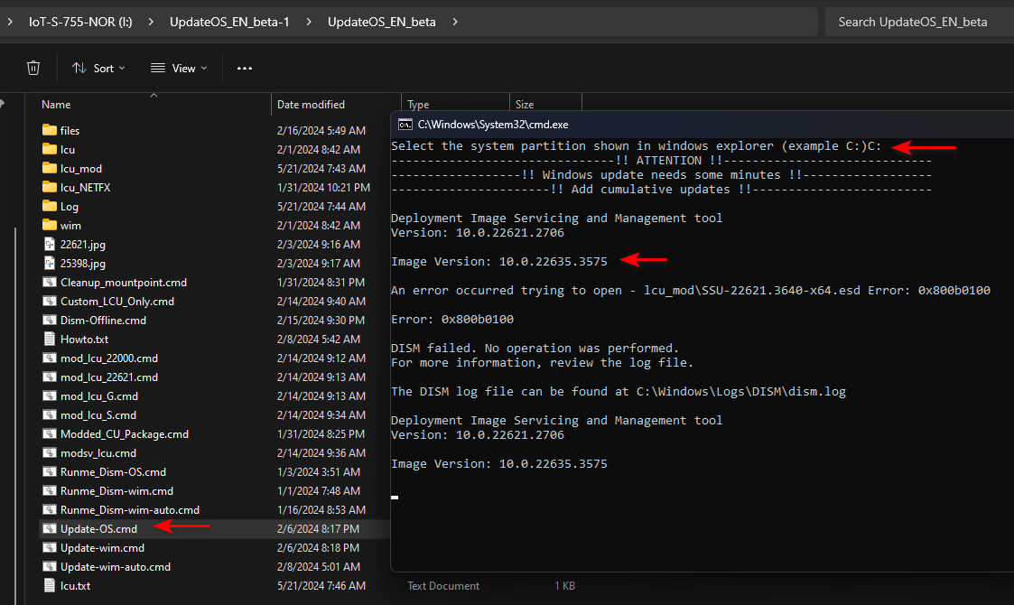

Ảnh lỗi đầu tiên: bác không dism online được esd, như báo lỗi là lcu đã bị sửa. Muốn ốp 3 gói beta thì để ở thư mục lcu, hoặc gói lại thành msu và để ở lcu_mod (tôi không chắc đã ốp được)!
Ảnh lỗi 2: lệnh dùng là dism /image, bác chạy trực tiếp nên tất nhiên không truy cập được. Lệnh lúc này là dism /online và lỗi sẽ như ảnh trước!
Trước đó bạn nói up online với tool mới nên tôi muôn thử để biết kết quả chứ đúng ra hôm qua tôi up ở OS khác với tool cũ thì kết quả tốt. Tôi sẽ thử lại cách làm hôm qua cho bản này xem sao nhé.

Ốp online chỉ xài với bản khác S, ví dụ như bản pro chẳng hạn. Bác có thể dùng dạng msu (để vào thư mục lcu_mod). Với beta thì bác vẫn tải 3 file và để vào thư mục lcu.

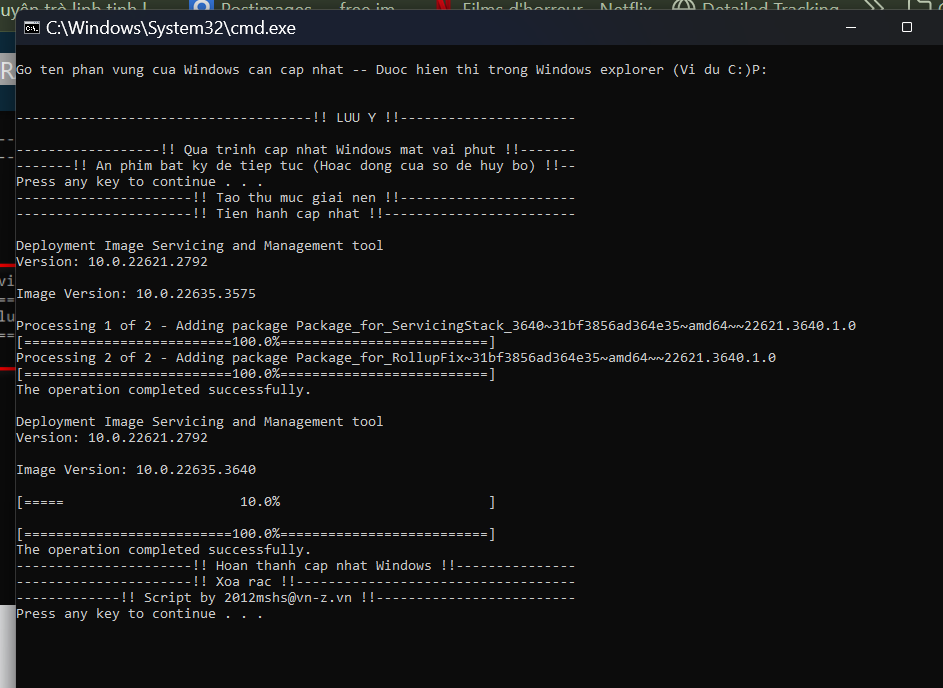

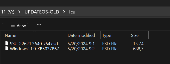

Đó là bản Pro for Workstations đó bạn, tôi có bao giờ làm online cho bản S đâu bạn? Giờ tôi đang làm lại với tool cũ hôm qua cho bản PFW này, tôi chép 2 files S-Beta từ lcu_mod vào folder lcu và chay Dism-Offline, hiện tại nó đang chạy cho LCU được 74.0% rồi , chờ xem kết quả cuối cùng bạn nhé.
Bản này (bản khác S) bác có thể ốp trực tiếp trên hệ thống đang chạy! Nếu bác đọc kĩ thì sẽ hiểu ý tôi là với các bản beta (chỉ có đạng psf và cab) thì vẫn có thể ốp bằng giải pháp của W10UI.

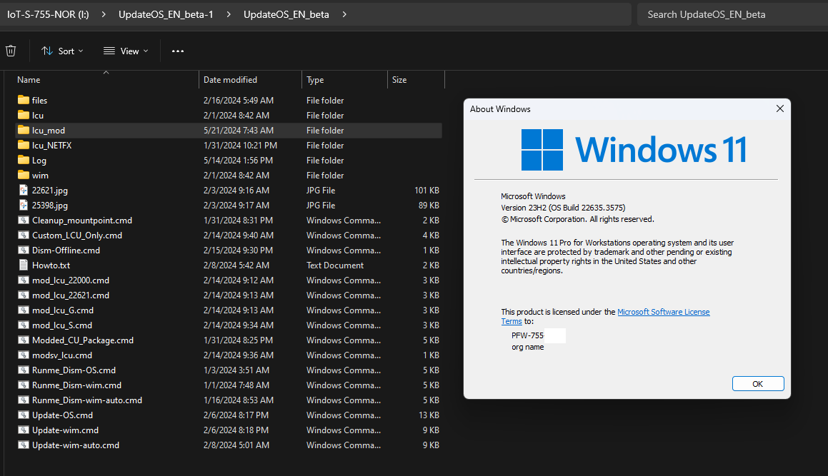

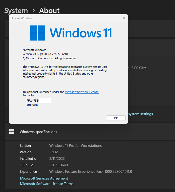

Trước đây, tôi vẫn chia ra 2 loại updates. 1 là các bản Beta PRO-PFW_ENT....thì dùng với files từ comss dot ru và W10UI, hai là các bản S-Beta thì dùng lcu_mod từ tool của bạn. Sau đó một thời gian tôi thấy có thể dùng lcu_mod cho cả hai loại luôn, rồi có lúc không dùng lcu_mod cho bản PRO được nữa, ví dụ như bản up 3566, buộc phải trở về W10UI. Hiện giờ tới bản Beta 3640 thì nó lại cho mình up từ lcu_mod và phải dùng tool cũ như tôi đã minh hoạ ở các cmt trước đó. Sắp tới thì chưa biết như thê nào?
Làm với lcu_mod thì tiện hơn cho tôi vì tôi chỉ cần ở một OS và làm up cho đủ loại WIN, còn làm với W10UI thì tôi phải boot vào từng bản WIN nên hơi bất tiện.
UpdateOS_EN của bạn 2012mshs thì bác custom mod xong là up được luôn mà không cần phải copy file đã mod trong lcu_mod vào folder lcu nữa.

Việc chép vào folder lcu khi bác dùng tool up cũ đó cháu, nó không có folder lcu_mod, chỉ có lcu thôi. Còn với tool mới thì sau khi tạo xong thì để y như vậy mà chạy thôi cháu.
