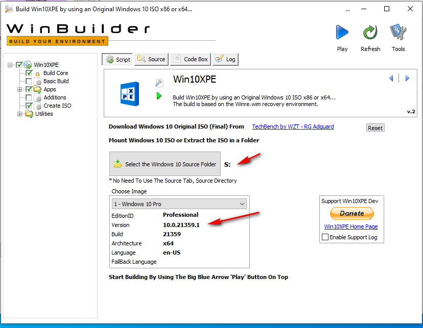

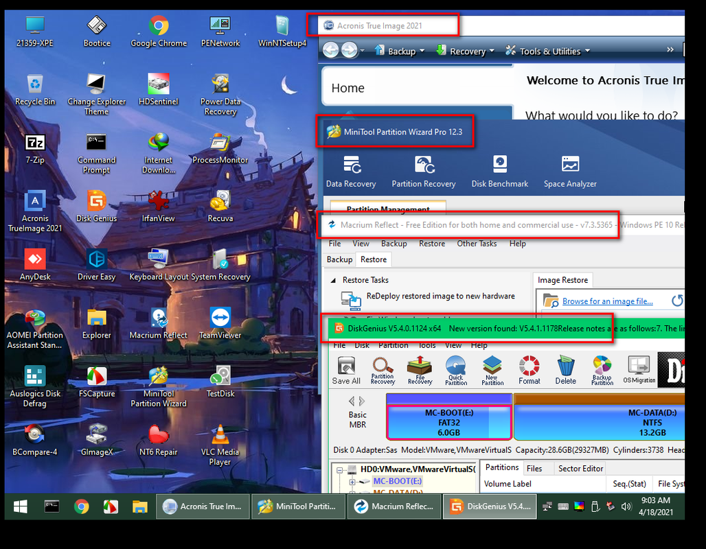

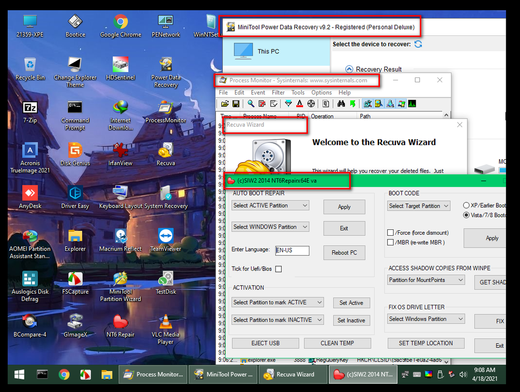

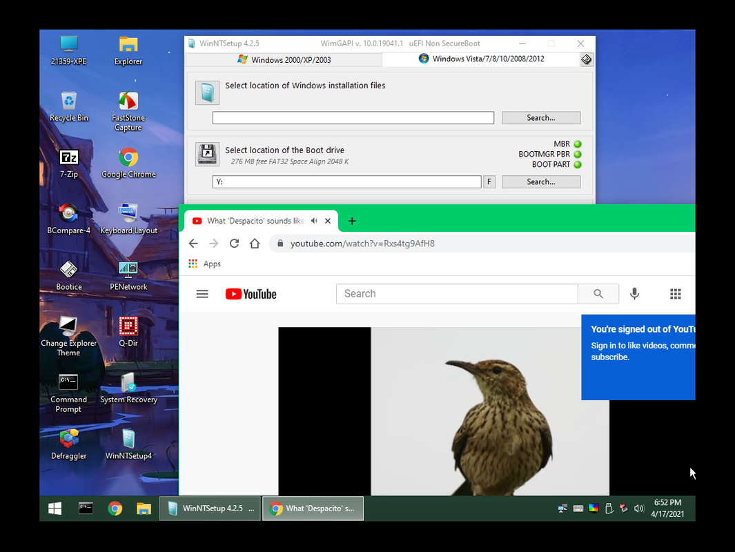

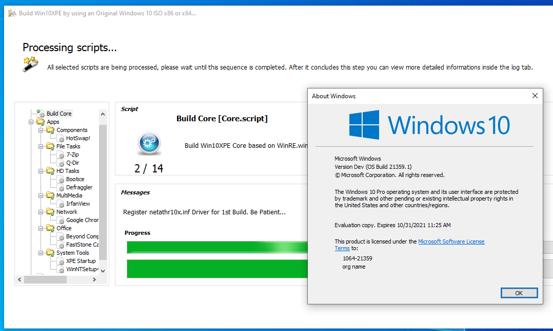

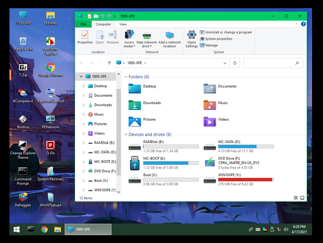

Tôi đã cài bản Win INSIDER-21359.1 vào ổ cứng, sau đó tiếp tục các thủ tục cần thiết để build bản XPE, cũng sử dụng luôn bản ISO -21359.1, tôi có một số hình sau:

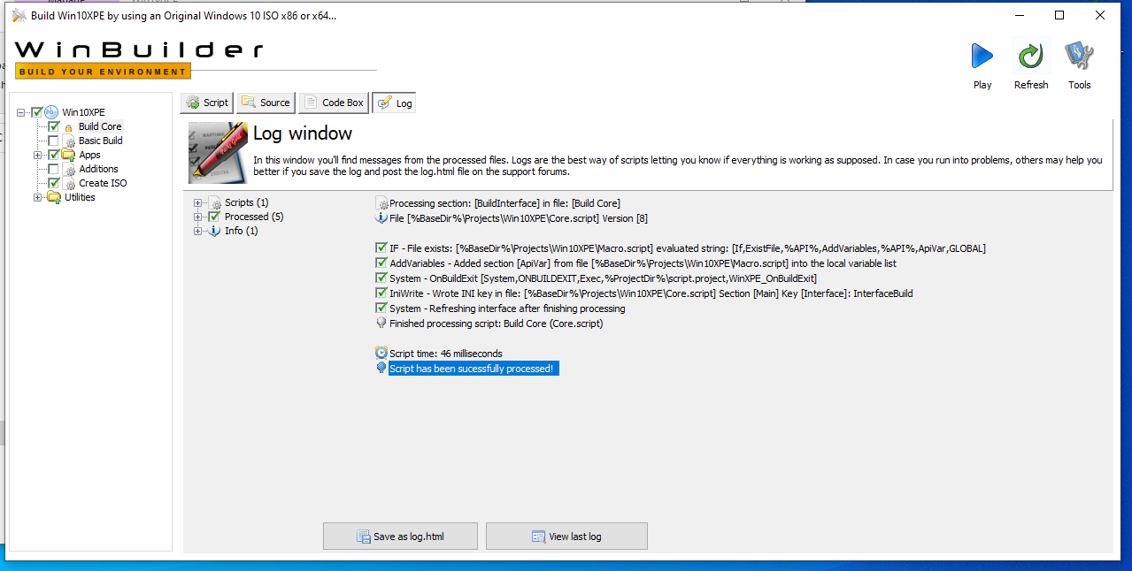

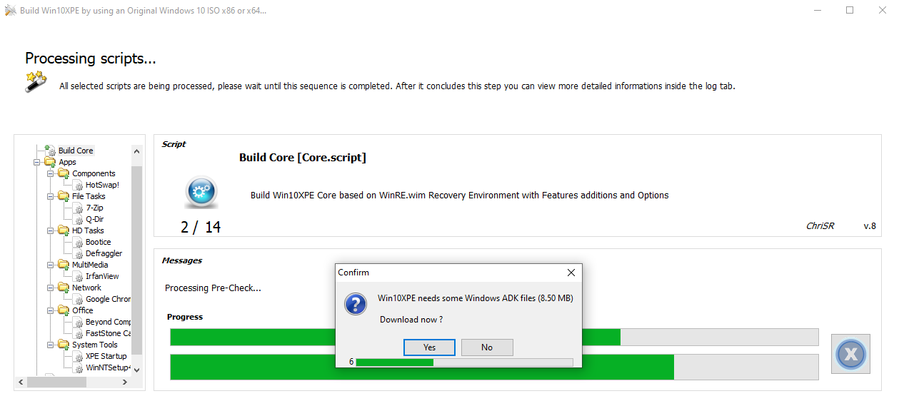

Các bước kế tiếp thì tôi chọn giống y như với bản 1809 ở trên, ở đây tôi muốn hỏi bạn @@sec0 chổ này, khi tôi vừa lựa chọn xong phần BUILD CORE, tôi mở Log ra thì có chi tiết như hình, bên bạn lúc vừa chọn xong thì nó có giống như vậy không?

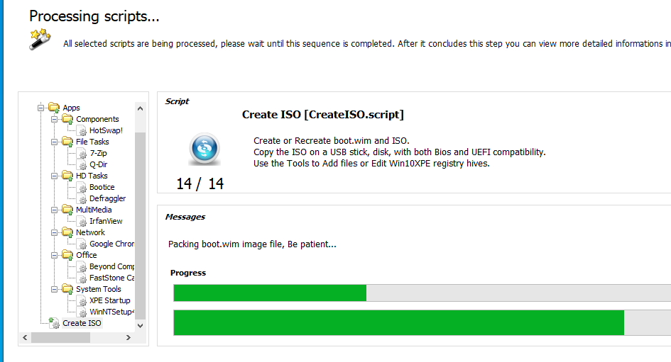

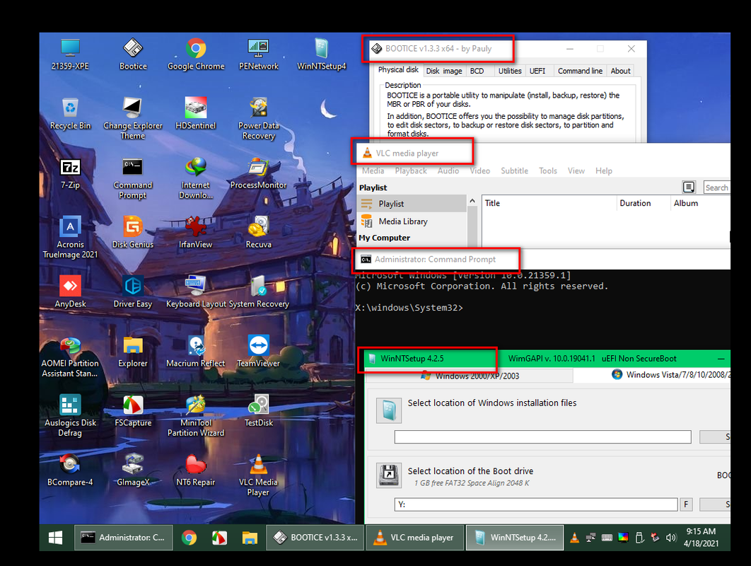

Sau khi chọn thêm vài một số Apps, nhấn nút PLAY thì nó chạy không có vấn đề gì:

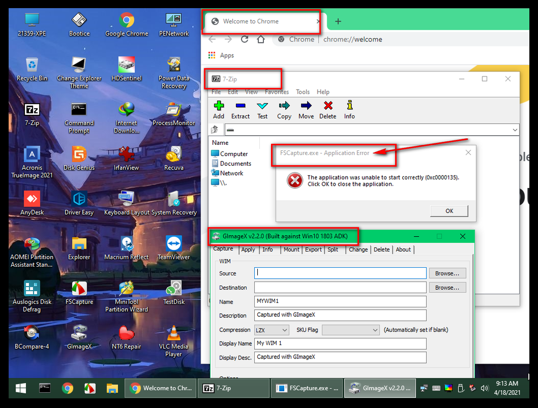

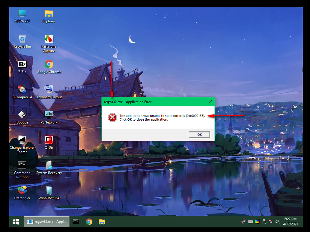

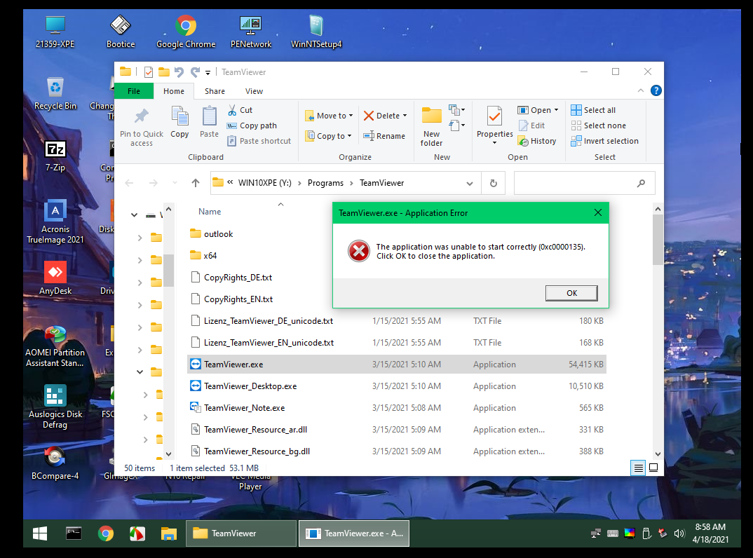

Test trên máy ảo UEFI gặp ngay cái lỗi muôn thuở xc0000135, làm tôi thất vọng quá, lỗi này không cho tôi mở bất cứ apps nào của các bạn khác, cứ click vào là nó hiện ngay thông báo đó. Coi như chỉ chạy được các apps của XPE thôi:
Tôi sẽ làm lại lần nữa, chọn nhiều Apps hơn và sẽ thêm luôn NFWx3 xem có thay đổi gì không? Hồi trước tôi build trên nền của bản Win 21H2 đã thấy lỗi 135 này rồi, giờ làm đúng trên nền 21359.1, dùng luôn ISO của nó cũng vẫn lỗi, hẹn gặp lại các bạn sau nhé.

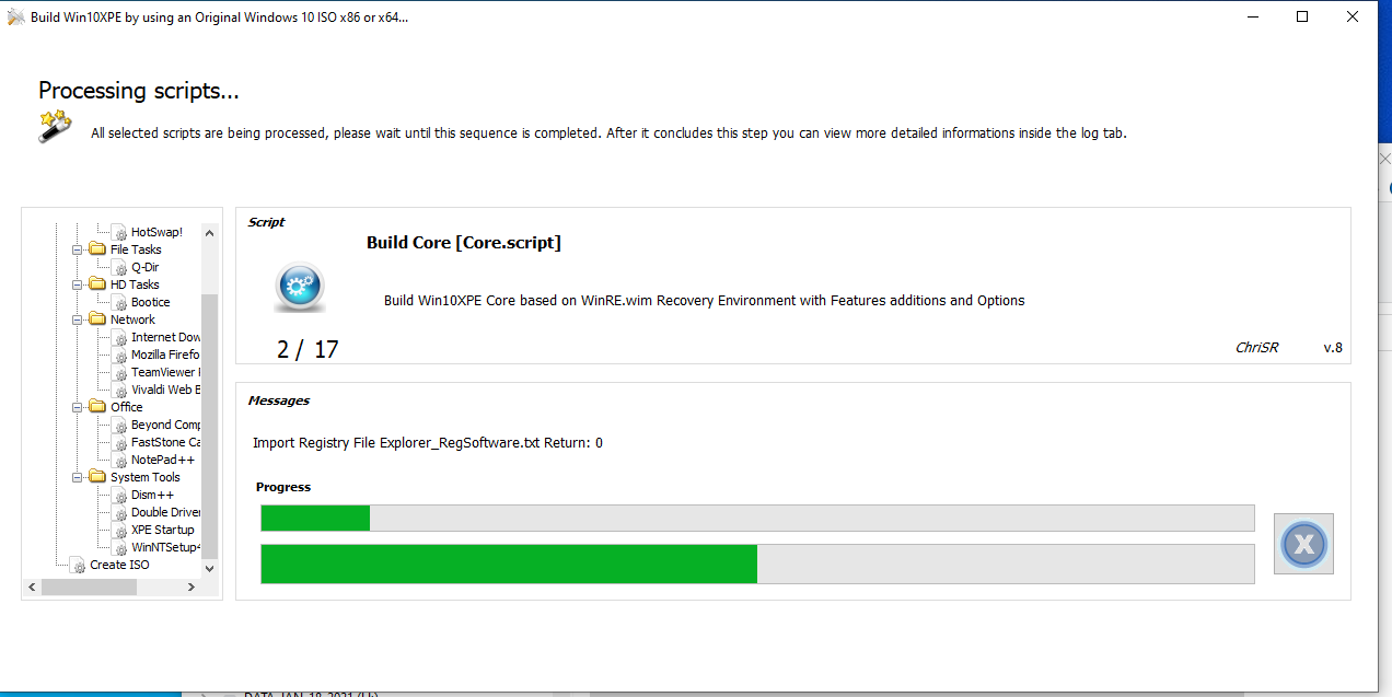

Bạn @@sec0, ở cmt trên tôi có hỏi bạn một chút, không thấy bạn trả lời, bạn xem lại nhé. Tôi thấy mỗi lần chạy ở số 2/ số apps thì cái giao diện CMD hiện ra, bên bạn không biết có chỉnh sửa gì không mà nó không nhảy ra được nên mới báo lỗi đó bạn. Ông kia bó tay luôn, ổng nói đã có hàng ngàn người sử dụng, không ai báo lỗi như mình.
@lvt491, cháu có biết cách đăng ký file regsvr32.exe vào Syswow64 không cháu?
MS có hướng dẫn nhưng cho file dll trong khi cái lỗi nó báo là regsvr32.exe application error:
MS hướng dẫn như vầy:
  • Method 2: Use the 32-bit version of Regsvr32 to register a 32-bit DLL on a 64-bit version of WindowsIf you receive an error when registering a 32-bit DLL on a 64-bit version of Windows, follow these steps:
    1. Open an elevated command prompt.
    2. If the 32-bit DLL is in the %systemroot%\System32 folder, move it to the %systemroot%\SysWoW64 folder.
    3. Run the following command:
      %systemroot%\SysWoW64\regsvr32 <full path of the DLL>
lvt491
Cháu không biết bác ạ. Bác thử lấy file regsvr32.exe trong file install.wim của bộ cài bác dùng để build thay thế file ở folder tương tự trong winpe xem có được không. Cháu nghĩ là ko được nhưng cứ phải thử cho đến khi có pro nào vào giúp thôi bác ^^
Cảm ơn bác đã nhiệt tình . Tôi ko biết là câu hỏi của bác chỗ nào nên ko hồi đáp đó bác .
Tôi đang suy luận về lỗi của máy tôi có 2 vấn đề :

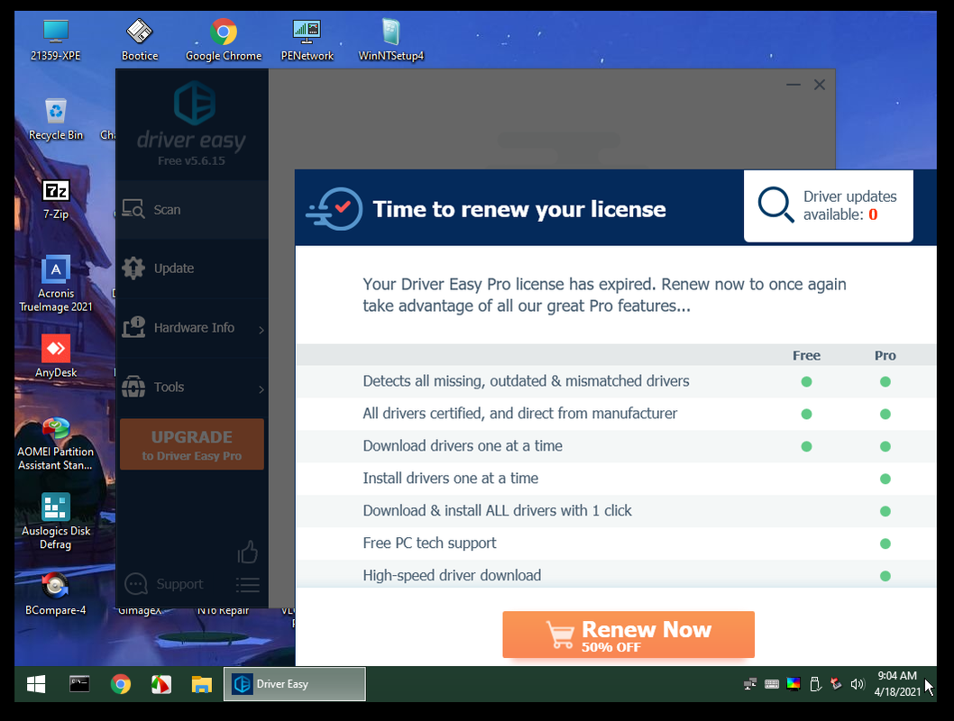

Không được cháu à, bác đã tạo lại bản XPE kèm luôn Teamviewer từ Apps của họ, chạy thử theo cách cháu hướng dẫn vẫn bị lỗi 135:

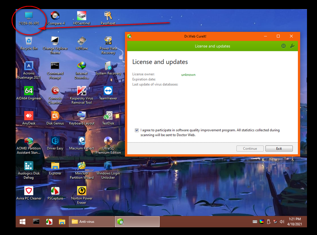

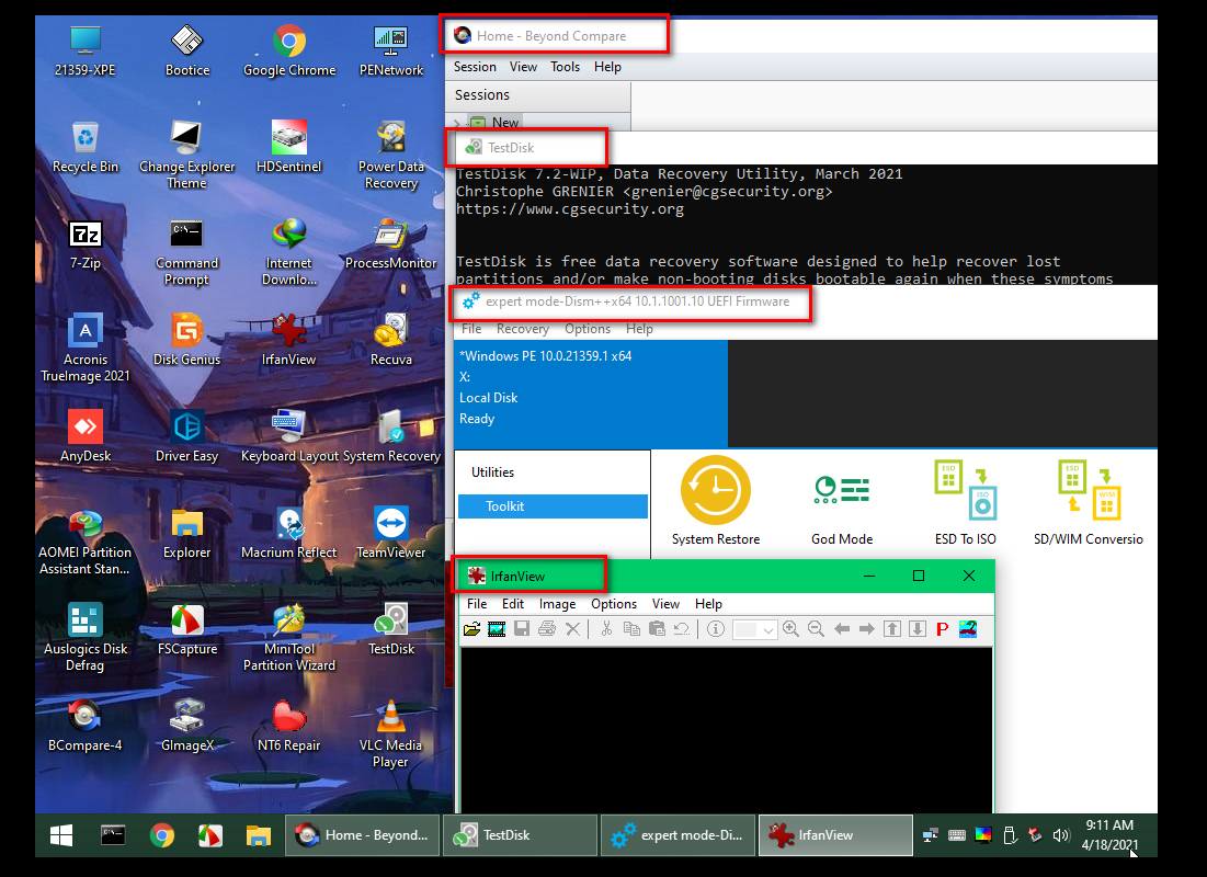

Thêm hình một số Apps mở ra được dưới đây, những apps không mở được ngoài TV là IDM, Faststone Capture, Aulogics Defrag, HdSentinel. Any Desk, tôi thất vọng nhất là cái Faststone đó các bạn:
Tôi cũng đã thêm NFWx3 trước khi chạy luôn rồi các bạn:

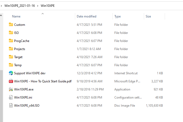

Bạn @@sec0, tôi hiểu tâm trạng của bạn cũng chán nản vì làm mãi không thành công, nhưng ở vị trí của tôi, khi làm thấy gì đó thì muốn so sánh coi bên bạn có giống như vậy không để tìm ra lỗi nằm ở đâu. Hôm qua khi tôi làm từ folder mới WIN10XPE, sau các bước lựa chọn từ Build core, chưa làm gì với Apps cả thì tôi mở phần Log ra, tôi thấy chi tiết như thế này, ý tôi muốn hỏi là bên đó của bạn nó hiện giống hình không?

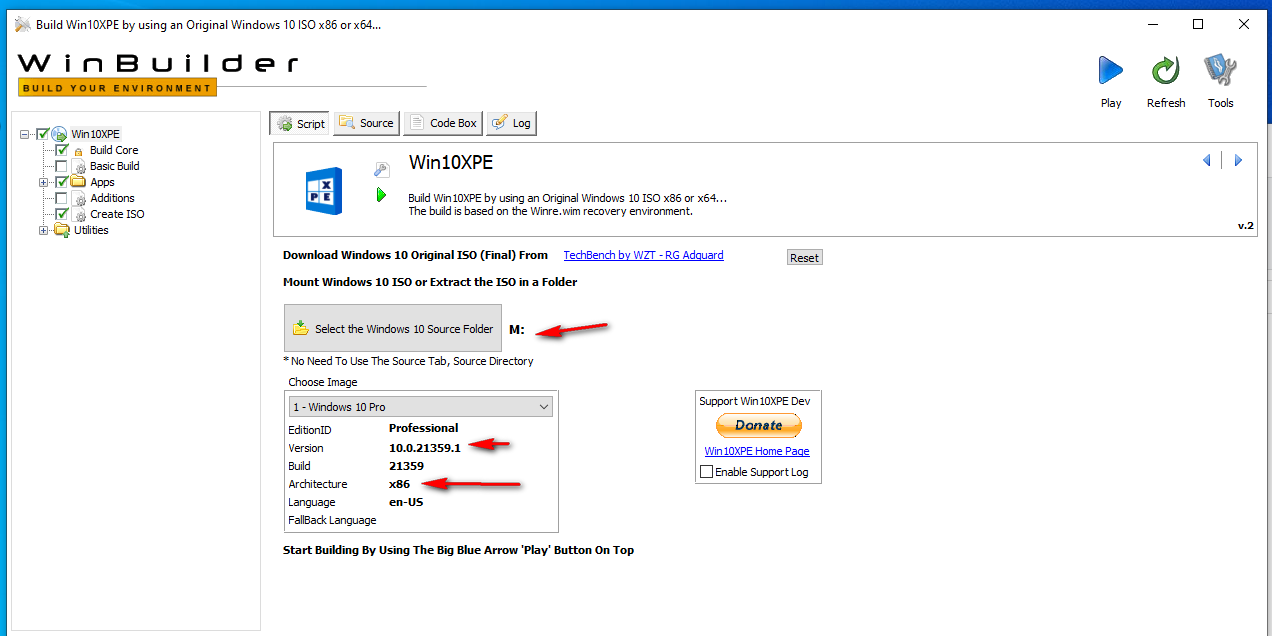

À bác quên đây là bản INSIDERx64, nếu giờ mình thử với x86 thì biết đâu nó không có lỗi nhưng bất tiện là không boot vào UEFI được thôi.

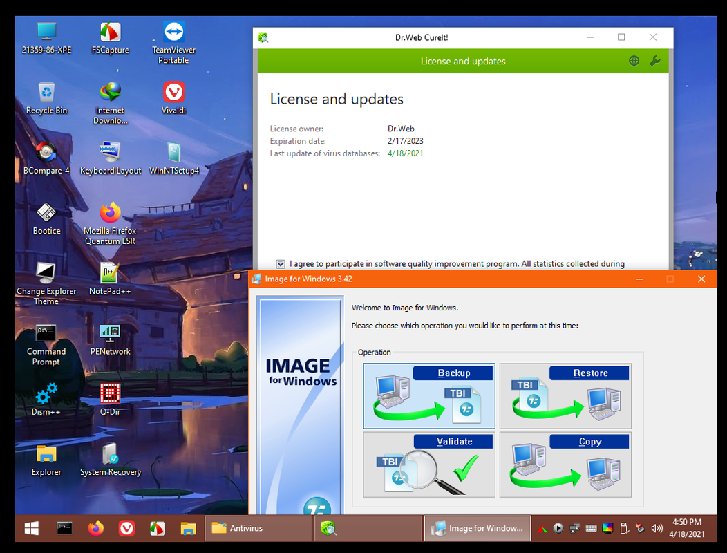

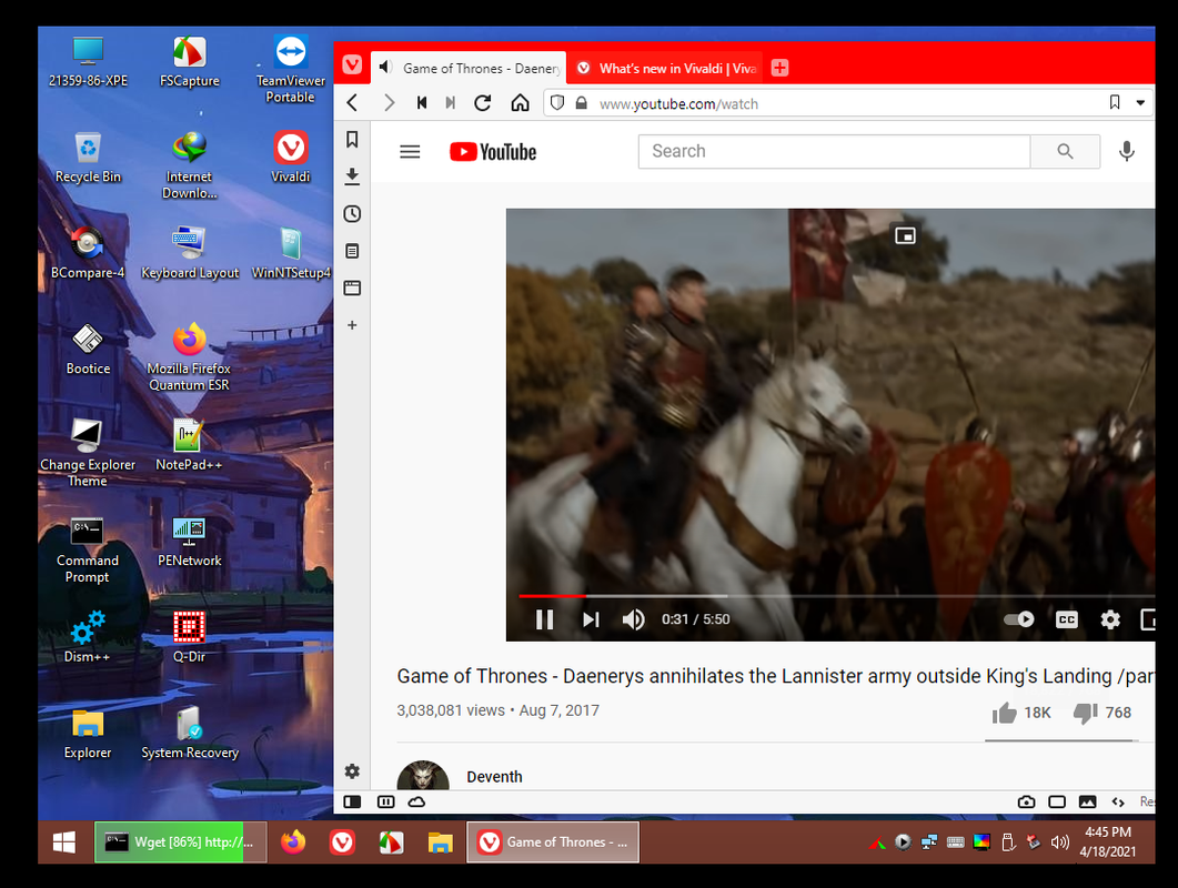

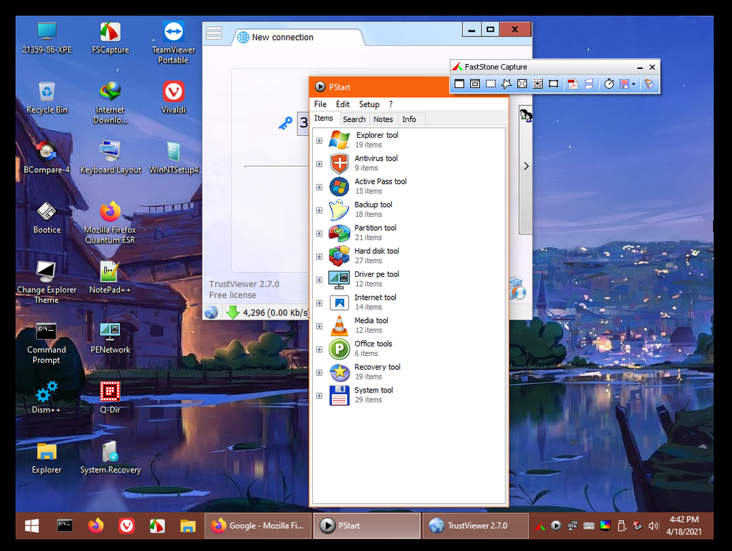

Kết quả trên bản 21359 x86-XPE đây các bạn, không còn lỗi 0xc0000135 nữa, đã chạy được DrWeb, Any Desk. Một số apps từ XPE là x64 nên không chạy được trên bản này chẳng hạn như GG Chrome, riêng Teamviewer x64 và x86 không chạy được. Nếu nó chạy được file.exe thì tôi sẽ không cần dùng nhiều apps của XPE nữa.
Build bản x86 lần hai với ít Apps hơn, chưa tìm được soft TeamViewer thích hợp để chạy trên bản này, mời các bạn xem một số hình ảnh sau:
Dùng bản x86 có nhiều hạn chế tôi không thích lắm nhưng thấy không còn lỗi và chạy thêm được apps bên ngoài cũng đỡ ấm ức một chút. Bản này tôi chưa làm thêm cái NetFx3, chỉ chọn NetFx4 từ Main Interface của Build core thôi. Mozilla FF ở trên hình thì tôi chưa mở được trên máy ảo, một lát nữa boot vào máy thật xem sao.
Dạ máy tôi thì có như vầy nè bác
