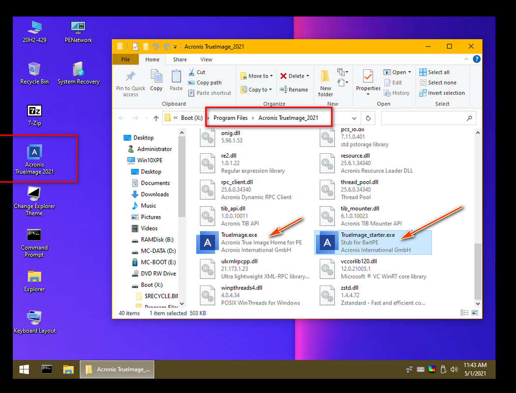

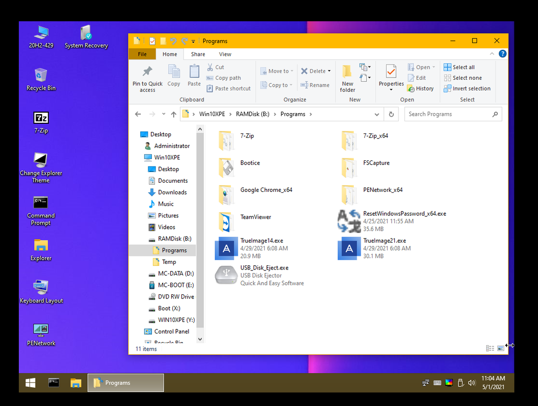

Bác sẽ thử lại sau nhé, lần trước lúc build thành công bản 20H2 có Audio, bác cho dù đã chọn apps có Acronis 2021 nhưng khi tạo xong vào lại mục Programs thì không thấy folder của nó, nhưng lúc boot vào nó vẫn hiện cái icon đó cháu, cháu nhìn cái hình Programs , nó không có folder đó nhưng ở bản build chính thức thì Ok, sang bản này mình chép nguyên folder Windows qua thì nó lại như vây. Một lát nữa bác sẽ thêm hai dòng cháu gửi vào sau nhé. Cảm ơn cháu đã giúp bác.
Khi build bác chọn chỗ ram mount ổ Y: hay là Ram all (năm trong file Wim) bác, cái này nó liên quan đến file đó sẽ năm ở đâu bác ạ

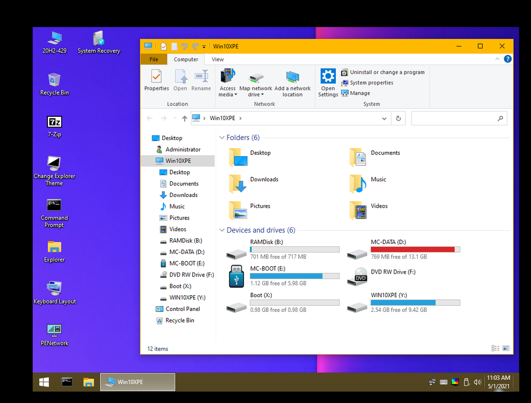

Bác thử 2 lệnh của cháu đây, chưa có kết quả tốt nha cháu, khi build thì bác để mặc định là B: ramdisk đó cháu. Với bản Audio tốt, ram là B: và Acronis 2021 vẫn có icon trên desktop và boot thành công luôn.

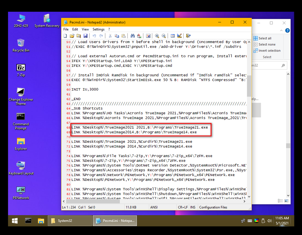

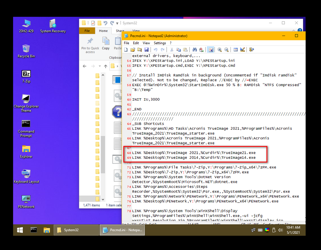

Bác thử core này xem đc k ạ
LINK %Desktop%\TrueImage2021,B:\Programs\TrueImage21.exe
LINK %Desktop%\TrueImage2014,B:\Programs\TrueImage14.exe
LINK %Desktop%\TrueImage2021 2021,B:\Programs\TrueImage21.exe

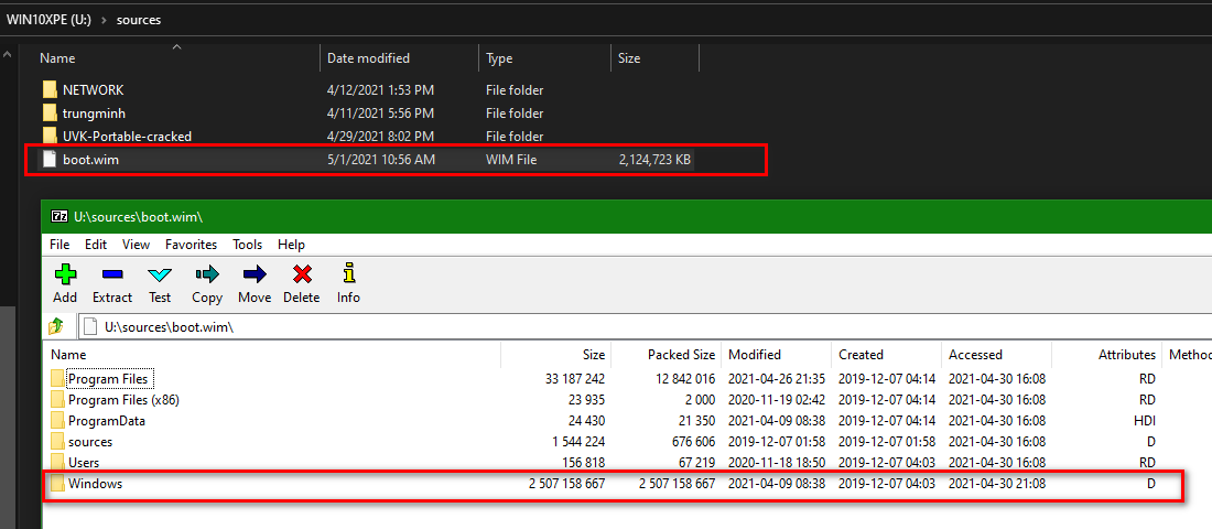

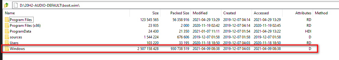

Cháu đợi nhé, bác đang thêm lệnh vào, bác cũng check lại bản boot.wim, hôm qua không nhìn kỹ, gì mà cái folder Windows nó lên tới 2GB, bác sẽ sửa lại lần nữa, không copy từ 7Z mà sẽ mount ra rồi chép xoá.

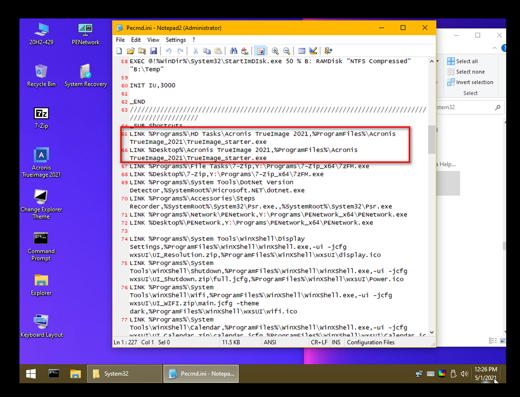

Hình đây cháu, chưa thấy gì hay tại mình chép nhiều lệnh quá ?
Thôi được rồi cháu, để bác sửa lại cách chép folder Windows cho đúng và xem kết quả ra sao nha cháu. Cảm ơn cháu đã nhiệt tình hổ trợ bác nhé.

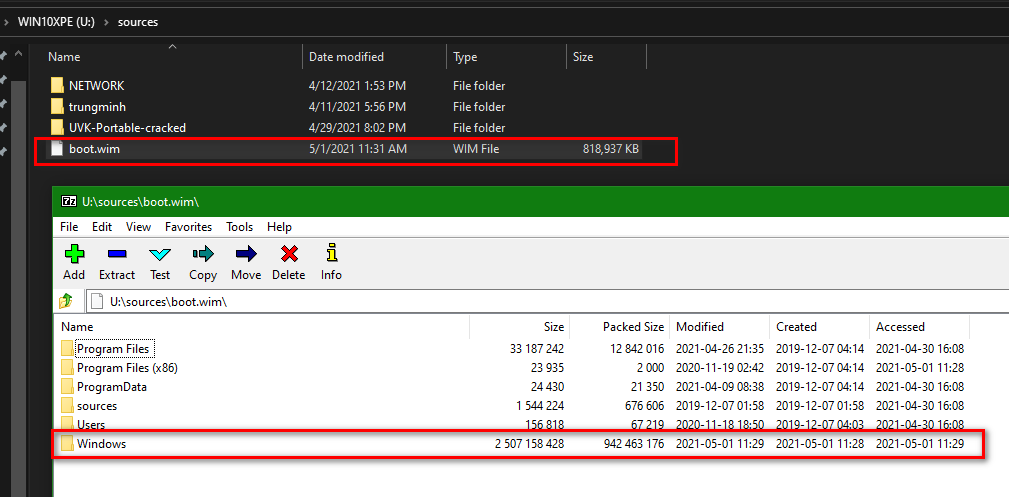

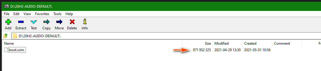

@hoanchien, cháu xem đây là size của bản gốc:
Mở ra thì thấy folder Windows như vầy:
Còn đây là size của bản lỗi, xoá Windows cũ trên 7z đi chép cái mới vào, size của boot.wim thành ra như vầy:
Bác sẽ làm lại chép xoá từ cách mount file Wim xem có khác không nhé.

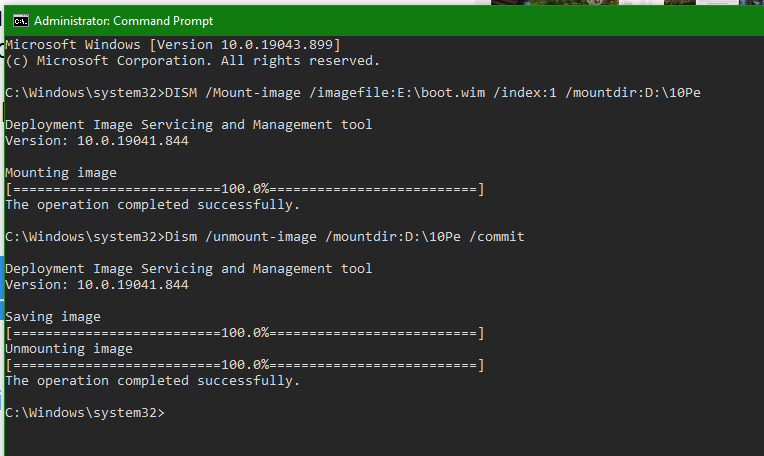

@hoanchien, bác đã có lại đúng size của boot.wim với cách sửa từ lệnh DISM như hình:. cái này bác cảm ơn cháu @Le Duc 287 nhé:
Khi so lại với size của bản gốc thì nó còn ít hơn như vây là nó còn thiếu files cháu à. Bác có boot thử thì nó vẫn lỗi.

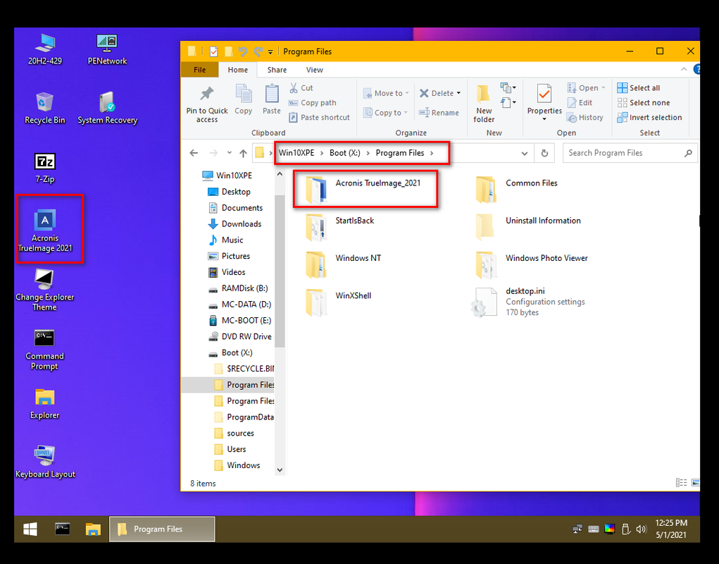

Còn dưới đây là hình từ bản gốc, đúng như cháu nói là nó có folder Acronis 2012 từ Program Files. Vậy giờ mình chép thêm folder này vào bản lỗi không biết có OK hay không cháu? Chỉ sợ nó còn file gì ở chổ khác nữa thôi.
Sau khi chép lại folder Program Files bằng cách Mount file boot.wim và Unmount, boot vào lại thì tôi đã có đầy đủ như bản gốc. Chắc có bạn sẽ nói sao tôi không dùng lại bản gốc cho xong mà cứ chỉnh sửa làm chi cho cực, nếu không cất công chỉnh sửa thì suốt đời tôi vẫn còn trong u mê các bạn ơi, nhờ cháu @hoanchien động viên kêu sửa lỗi mới đầu là Không có Audio, sau khi xong lại phát thêm lỗi không có Acronis như bản gốc, thành ra mới có câu chuyện dài, bạn nào có hứng thú thì theo dõi các cmt của tôi bởi vì tôi muốn cho những bạn chưa biết cũng làm được và hiểu ra vấn đề, còn bạn nào đã là chuyên gia thì xin miễn chấp cho tôi nhé.

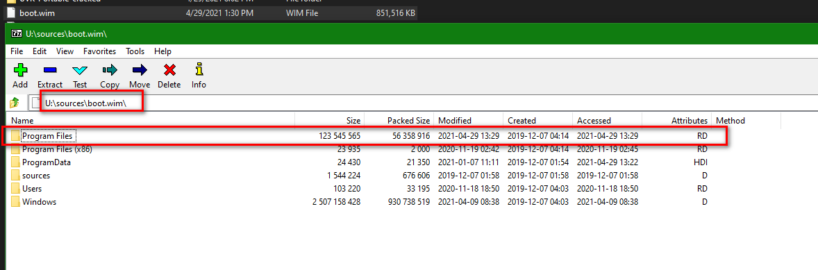

@hoanchien, check lại bản lỗi thì có hình này:
Bản gốc thì size của Program Files như vầy:
Bác cú chép sang, có đủ file thì sẽ hiển thị đc icon bác ạ
Chép folder k bị lỗi gì đâu bác ạ
Bác đã chép folder Program Files đó sang rồi và có kết quả tốt, bác đã gửi hình ở cmt #528 bên trên đó cháu. Cảm ơn cháu nhé.

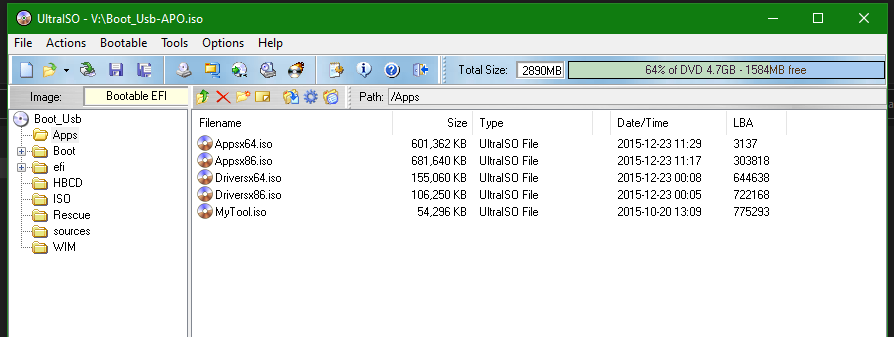

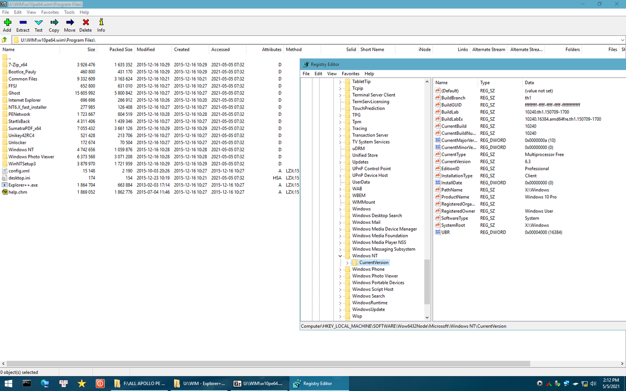

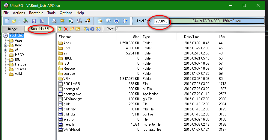

Cháu @lvt491, thấy cháu thắc mắc về vụ giảm size file PE.wim, bác có tìm lại bản ISO cũ của bạn @apolloneptune từ năm 2015, mở ISO ra thì nó như sau:

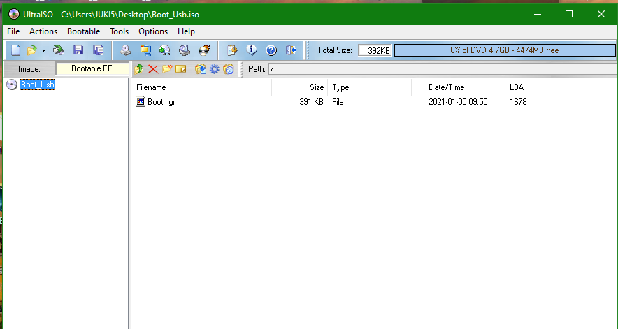

Muốn thử trên Ventoy thì phải có Bootable EFI, bác may mắn có bạn @Conthuongbome cho cái ISO này:

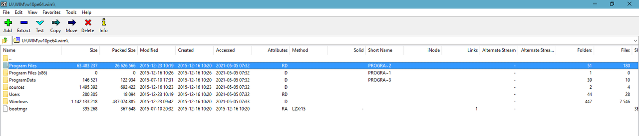

Chép hết files của Apolloneptune vào:

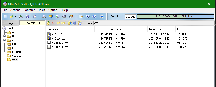

Chi tiết từ Wim và Apps:
Boot vào máy từ Ventoy:
Thời đó bạn ấy đã làm với bản Win10 pro -10240, có tạo Ram với R:, khi boot trên máy ảo thì nó hiện đúng Ram R:, boot qua máy thật Legacy thì vì máy này bị nhiều partition quá nên nó không hiện đúng part Ram ảo cháu à.

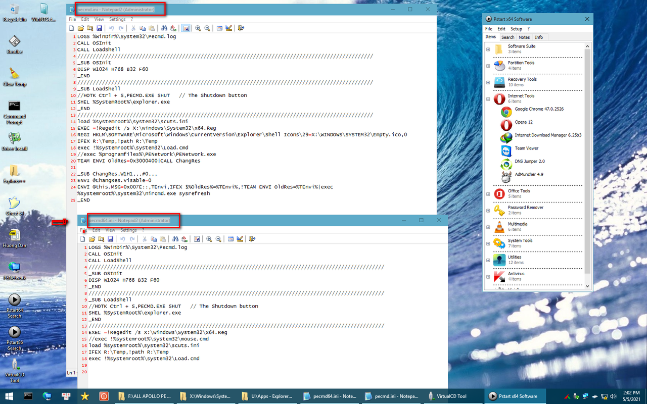

Hình file ini của bản trên đây:
Cháu có muốn bác gửi file 10PE64.wim để cháu tham khảo không?

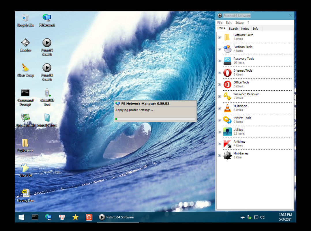

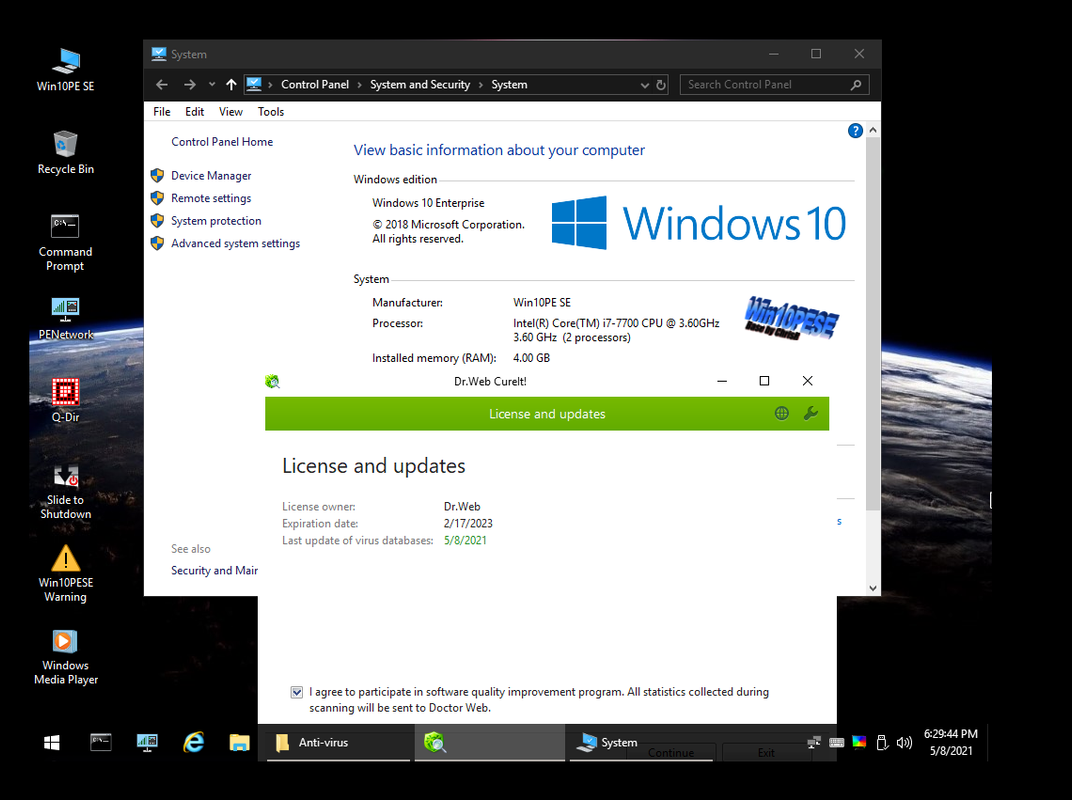

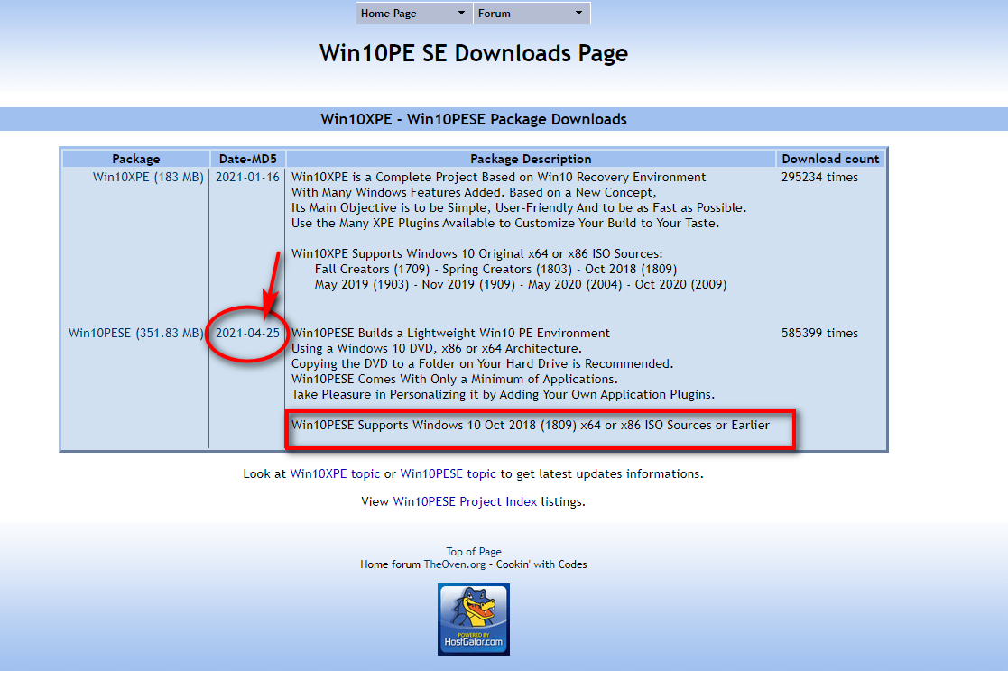

Cháu @hoanchien, hôm qua bác có tìm hiểu về Pstart, load lại vào website và bản PESE mới nhất này, làm thử với bản 1809 Oct thì thấy không còn lỗi Audio nữa cháu à.
Trước mắt thấy không còn lỗi Audio là vui rồi, lỗi 1746 từ DrWeb sẽ sửa sau, Pstart thì vẫn chưa thành công với cách tạo của họ, hiện đang mượn của cháu đó.

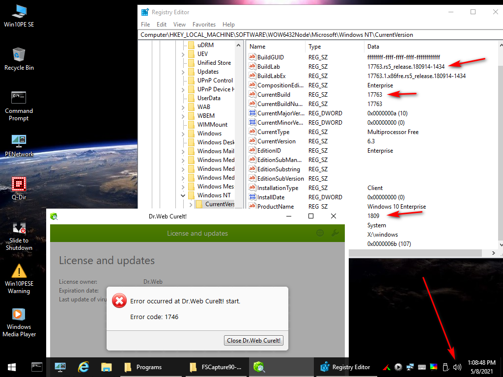

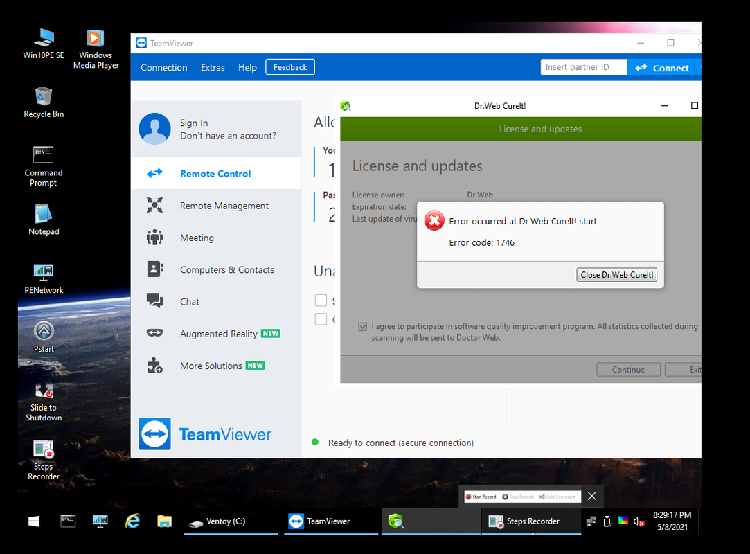

Tôi lại sắp bị hành nữa rồi đây các bạn, ở cmt trên tôi đã build bản WIN10-1809-PESE không còn lỗi Audio, lúc đó là tôi load về chọn Mount ISO và cho nó chạy các apps đã setup sẵn, tôi thấy nó có tới 89 items, vậy mà khi chạy ra không thấy có gì nhiều trên giao diện desktop, nhưng cuối cùng vẫn có Audio.
Giờ đây khi tôi chọn lại thêm NetF3, thêm MS visual C++ đồng thời xoá bỏ một số apps tôi nghĩ không cần, tạo thêm login as Admin để chạy được Teamviewer, cuối cùng boot vào thì lại không có Audio, chạy được Teamviewer nhưng cách thêm NetFx3 của họ không ăn thua, khác với XPE, thêm vào rồi nhưng rốt cuộc DrWeb vẫn bị lỗi 1746 như hình:
Giờ phải làm lại từ đầu và tìm lại xem sự khác nhau giũa các Apps, đúng là số khổ rồi.
Tuyệt vời bác ạ họ đã fix được lỗi này rồi, để cháu tải về build win pe bản mới này xem có cập nhật thêm những tính năng nào không ạ, thanks bác.
Cháu xem lại cmt ở trên của bác, lúc đầu cháu cứ chạy theo mặc định build xong bản có Audio thì sau đó cháu chỉnh lại và tìm các files liên quan mà so sánh nhé. Có gì cháu mách nước luôn cho bác nhe. Cảm ơn cháu rất nhiều.
