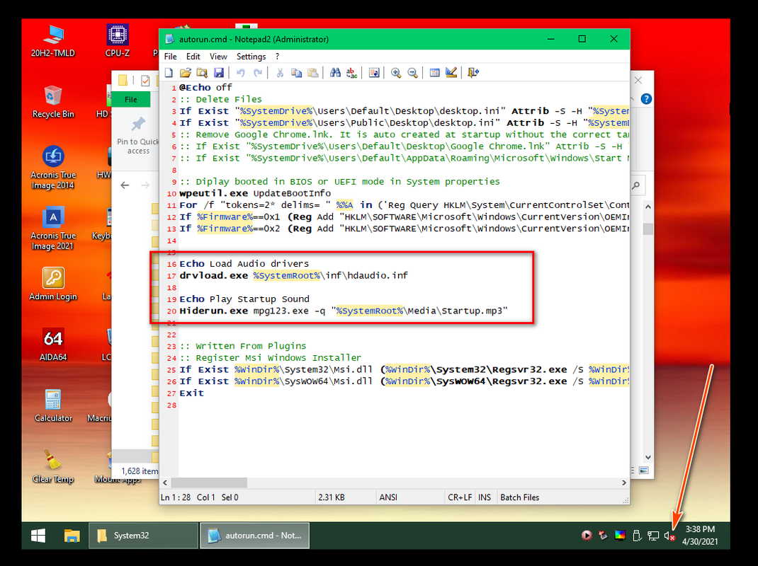

Dạ vâng bác, chưa rõ nguyên nhân vì sao nó không load đc hay bác thử thêm dòng lệnh này, vào file Autorun.cmd trong system32 xem được không bác.
Echo Load Audio drivers
drvload.exe %SystemRoot%\inf\hdaudio.inf
Echo Play Startup Sound
Hiderun.exe mpg123.exe -q "%SystemRoot%\Media\Startup.mp3"
Cảm ơn cháu, giờ bác đang tập trung test code của @Le Duc 287 với bản XPE mới tạo này, khi nào xong thì bác test lại code cháu gửi nhé.

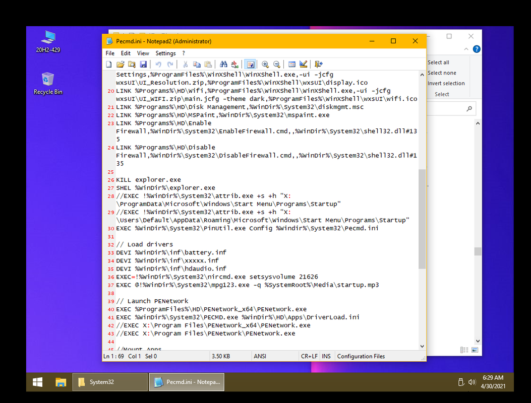

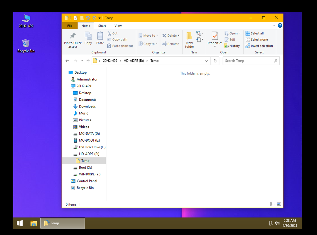

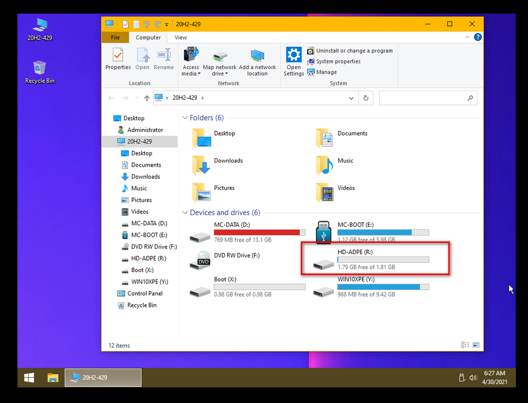

Cháu xem hình sau khi bác thay HD vào cho Pecmd.ini, như vậy chắc còn thêm file khác nữa phải không cháu?

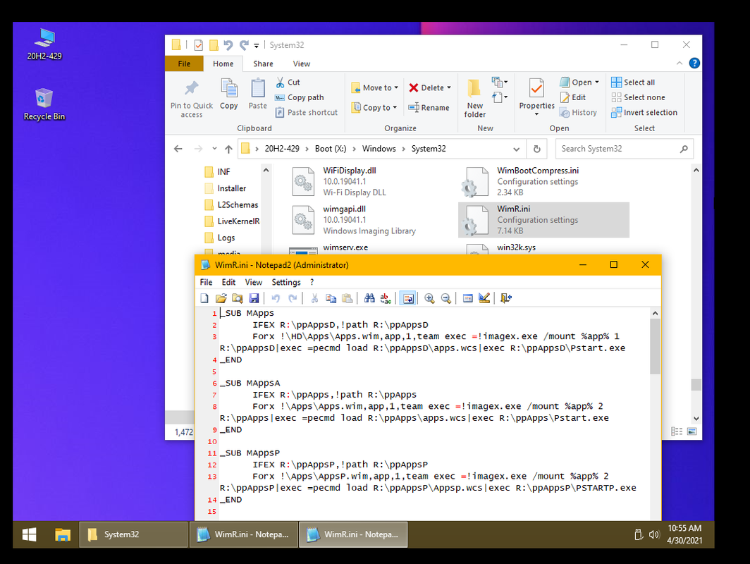

Còn file WimR.ini nữa đúng không cháu? Cháu gửi lại file bên cháu cho bác, bác sẽ edit lại tên HD nhé.
Cháu nghỉ lễ vừa đi ăn hội đồng tuổi giờ mới về. File wimr.ini bác cứ file cuối cùng cháu gửi cho bác là đc. Trong file pecmd cháu có thêm lệnh chạy 2 file driver load và appsmount bác có thể thay bằng lệnh mà @trungminh đưa. Còn bác đừng cho thêm lệnh mount apps.iso nhé

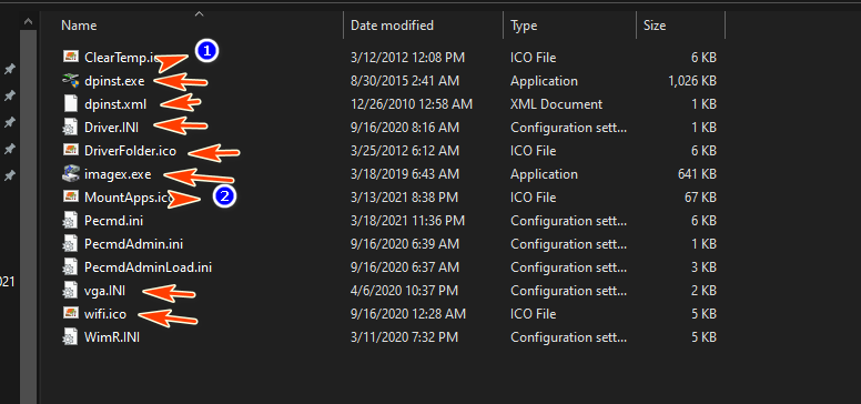

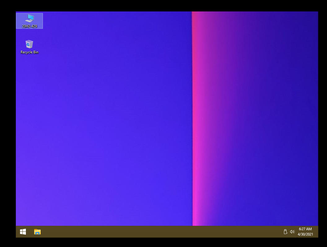

Sau khi chép thêm WimR.ini vào thì bác có hình sau:
NHư vậy vẫn còn thiếu file Mount Apps icon trên desktop, bác phải chép thêm file của @trungminh vào và cháu nói 2 cái lệnh của trungminh thêm vào Pecmd.ini là lệnh nào vậy cháu?

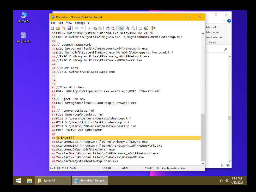

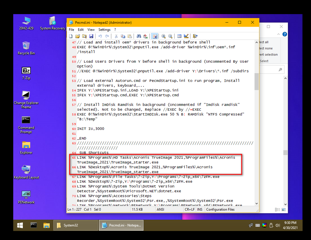

Cháu @Le Duc 287, từ cmt # 507 ở trên, cháu thấy bác còn thiếu mấy cái icon ngoài desktop, như vậy là phải chép thêm files icon của @trungminh vào, và bác đã boot thử nó cũng không hiện lên. Bác không muốn chép file Pecmd.ini của bạn ấy vì như vậy nó sẽ khác với file Pecmd.ini của cháu, bác chỉ chép thêm mấy file này vào:

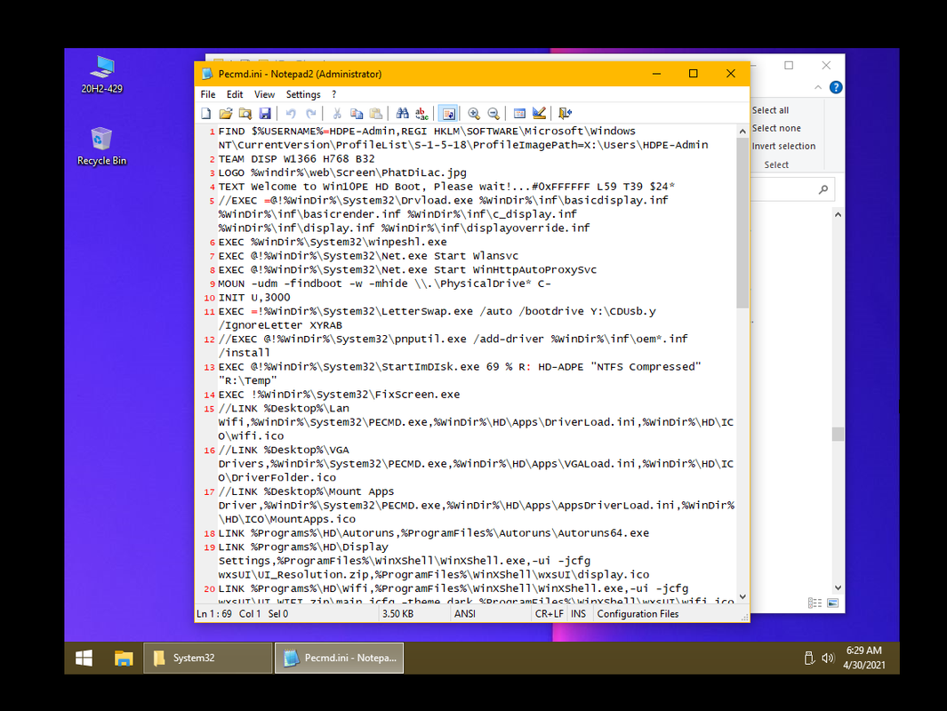

Hình dưới số 1 và 2 đã chép trước đó, còn các file về drivers vừa mới chép xong, đồng thời bác cũng thêm vào Pecmd.ini của cháu mấy dòng này:

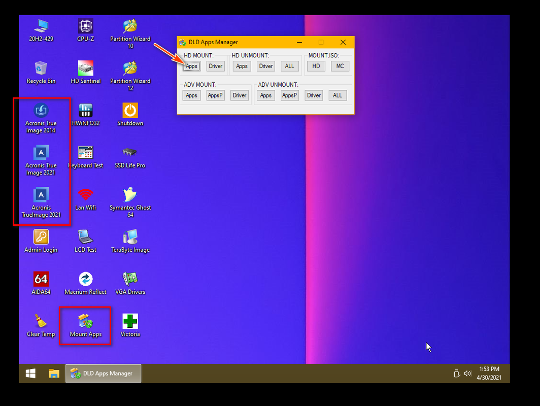

Khi boot vào lại thì nó hiện như sau, không thấy hiện cái icon Mount Apps cháu ơi:

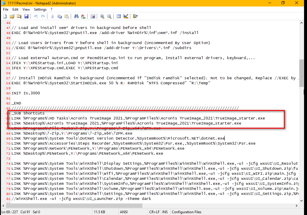

Vậy là còn thiếu lệnh từ Pecmd.ini của trungminh, giờ bác đi tìm và chép lại nữa đây. À còn cái Acronis, bác click thử thì nó cũng hiện lỗi như mấy lần trước bác đã post, bác thấy từ bản gốc Pecmd.ini, nó có 2 dòng lệnh này, bác sẽ thử chép vào luôn xem nó có hiện ra được hay không nhé.
Kết quả đây cháu @Le Duc 287 , sau khi bác thêm vào một số dòng lệnh của @trungminh và thêm vào dòng lệnh của Acronis, boot vào như sau:
Click vào Apps từ HD mount có hình dưới:
Hình trên cho thấy nó hiện thêm một số icon trong phần đóng khung hình chữ nhật, icon Pstart trên taskbar là màu xanh tức là apps từ số 1; thuộc về x32.

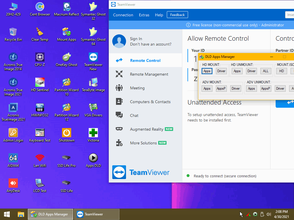

Đem sang máy thật Legacy để test thì bác có các hình sau:
Hình dưới này nếu bác mở Acronis từ bản cài trước đó của XPE thì nó OK:

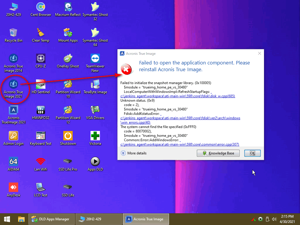

Nếu chọn Acronis 2021 từ Apps thì bị lỗi:
Bác đã thử APPS mới, bị lỗi cả DrWeb và TV luôn. Thôi như vậy là quá đủ rồi cháu à, xài apps cũ version 2.0.5 là đủ. Bác ngừng luôn nhé, không test nữa, bác cảm ơn cháu đã hổ trợ bác rất nhiều với vụ test Apps của Anhdv.

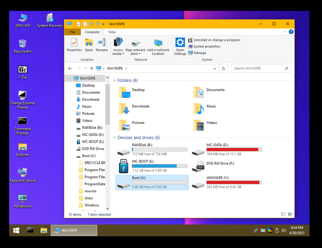

@hoanchien, giờ bác thử tiếp lệnh của cháu trên bản 20H2 NO AUDIO đây:
Không phải lỗi ở chố đó đâu cháu:

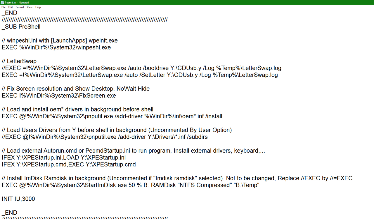

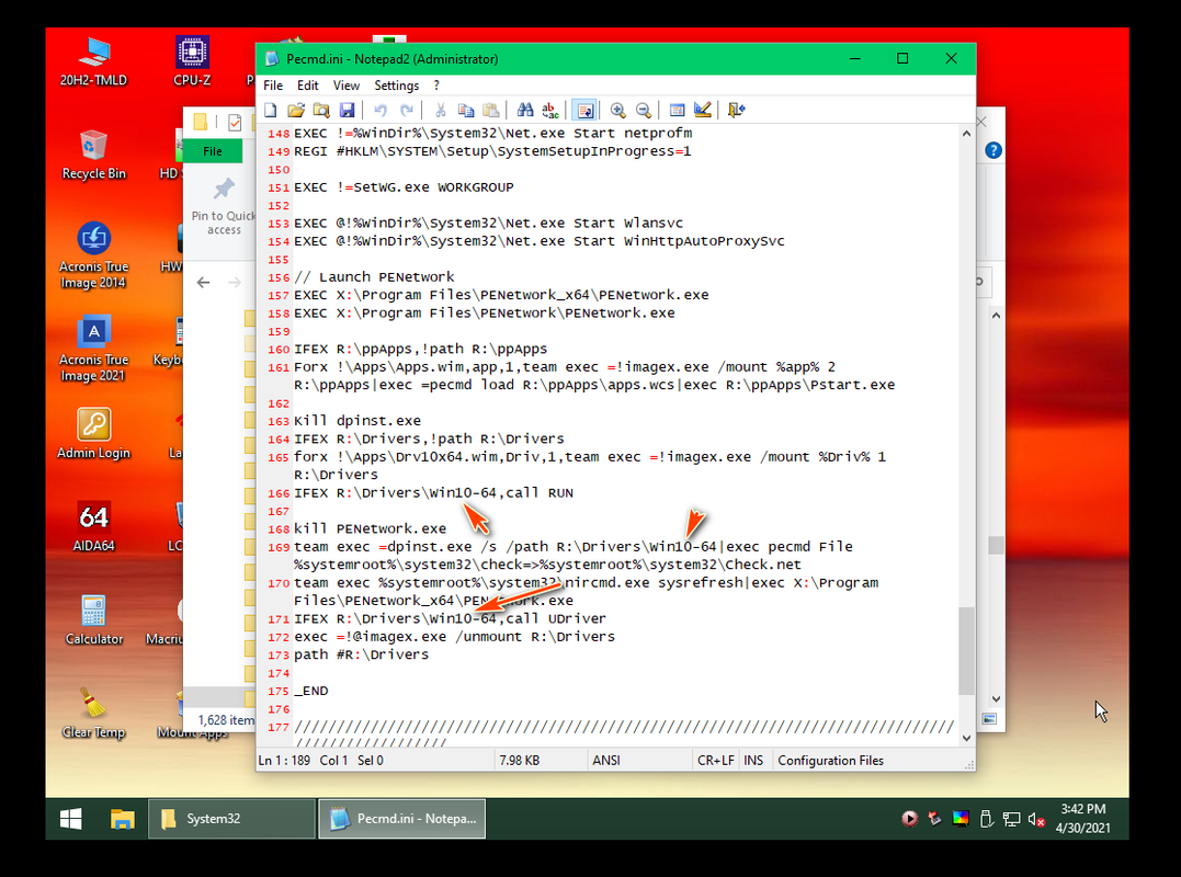

Có thể là lỗi ở chổ này vì bác chưa sửa lại từ Pecmd.ini của @trungminh nên drivers nó không load đúng:
@hoanchien, bác đã sửa lại từ chổ R:\Drivers rồi nhưng vẫn lỗi, lỗi nó báo là không install device.

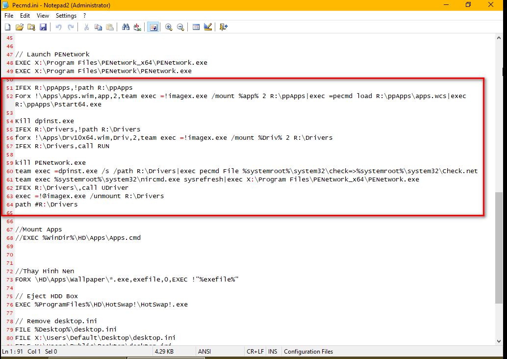

Bác chép 2 files PECMD của bản build tôt và bản không có AUDIO để so sánh thì bác thấy chổ này khác nhau đây:
Bản tốt:
Bản lỗi :
Bản tốt có lệnh install drivers OEM, bản lỗi không có, để bác cố sửa cho giống xem có được không nhé.
Bản tốt:
Bản lỗi :

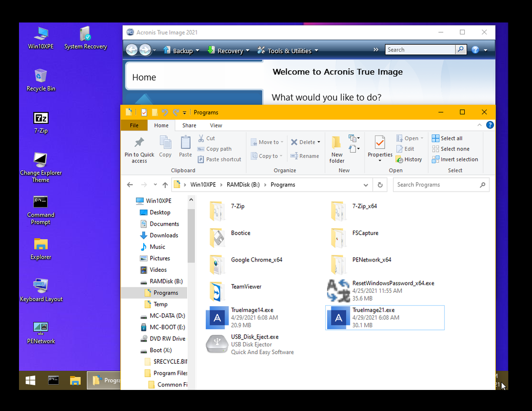

@hoanchien , chép nguyên folder Windows thì nó ra giống bản tốt lúc mới làm đây cháu, hết lỗi Audio rồi:

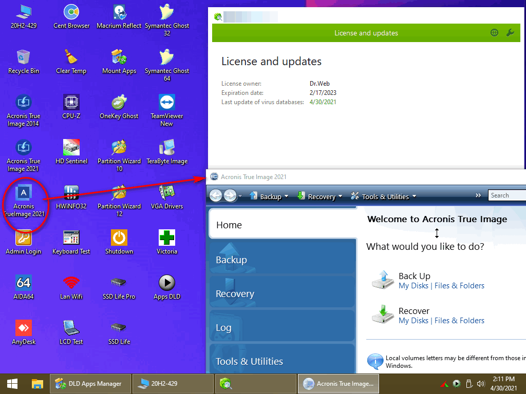

Thật ra cái hình trên còn thiếu icon của Acronis 2021, cháu so sánh lại với hình cũ trước đó thì sẽ thấy, lúc mới làm xong bác có cái shortcut đó.
Cháu xem lại cmt #485 nhé.
Trong Pecmd thì còn đây mà cái shortcut thì biến mất:
À nó có ở đây rồi cháu:
@hoanchien, bác chưa hiểu vì sao có lệnh Link Desktop với Acronis mà sao nó không hiện trên Desktop vậy cháu? À bác nhớ rồi, 2 cái file .exe của Acronis từ Programs là do bác chép từ apps của cháu vào trước đó trên usb, không phải từ Windows chép sang. Vậy là nó biến mất cái icon trong khi lệnh trên PEcmd thì còn.

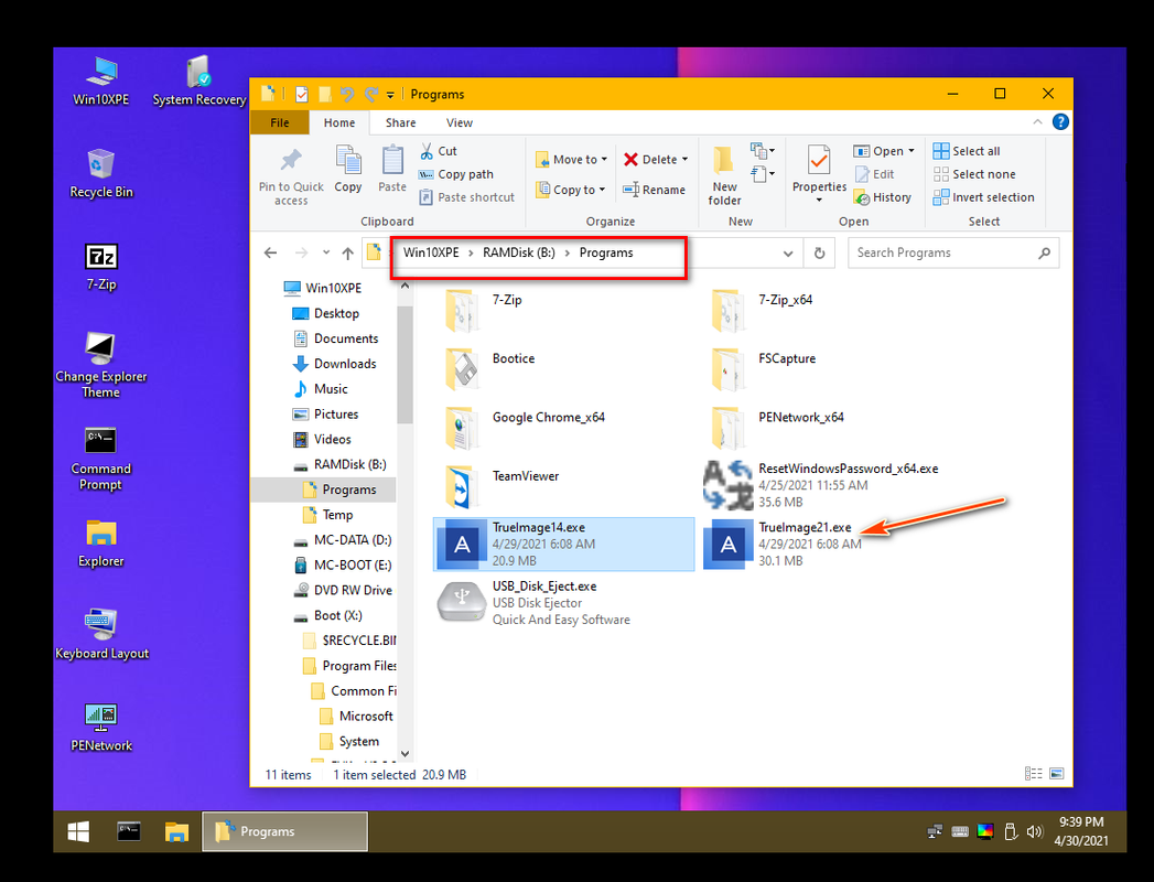

Nguyên nhân là do dòng core bác ạ,
Bác xem lại mục Program File xem còn thư mục Acronis TrueImage_2021 không ạ,nếu còn file k bị mất thì sẽ load lên được, còn 2 file (TrueImage21.exe, TrueImage14.exe) cháu nghĩ không ảnh hưởng gì ạ.
Như hình bác gửi cháu chỉnh lại core như này sẽ load được trên ổ B:\Programs bác ạ
LINK %Desktop%\TrueImage 2021,%Curdir%\TrueImage21.exe
LINK %Desktop%\TrueImage 2014,%Curdir%\TrueImage14.exe
Xem phần đính kèm 22421
Xem phần đính kèm 22422
Bác sẽ thử lại sau nhé, lần trước lúc build thành công bản 20H2 có Audio, bác cho dù đã chọn apps có Acronis 2021 nhưng khi tạo xong vào lại mục Programs thì không thấy folder của nó, nhưng lúc boot vào nó vẫn hiện cái icon đó cháu, cháu nhìn cái hình Programs , nó không có folder đó nhưng ở bản build chính thức thì Ok, sang bản này mình chép nguyên folder Windows qua thì nó lại như vây. Một lát nữa bác sẽ thêm hai dòng cháu gửi vào sau nhé. Cảm ơn cháu đã giúp bác.
