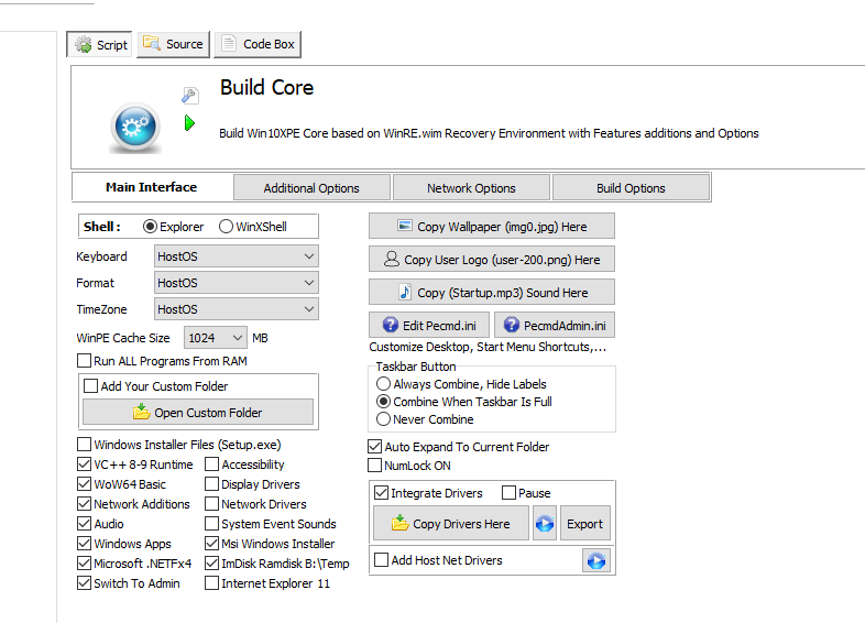

@trungminh va2 @Le Duc 287, tối hôm qua bác build xong theo cách của @trungminh, có thêm C++ lần này sử dụng luôn Apps của trungminh thì thấy mở được TV và DrWeb, mở được Acronis 2020 nhưng không hiểu bác đã làm gì thiếu sot mà không có Audio, lần trước bác cũng build theo cách của @trungminh thì đâu có bị như vậy. Lần trước chọn bản Win 2004, lần này là bản 20H2, có thể lỗi từ đây chăng?
Cái terabyte sau khi boot trở lại, mở ra thì bình thường rồi. Trong mục Drivers của trungminh có folder Win10-64 thành ra boot vào không thấy lỗi hiện nữa.
Bác làm từ bản này :
Đã có lựa chọn Audio như hình:

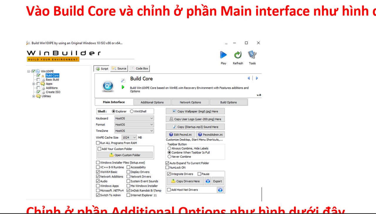

Hình buildcore của @trungminh:
Bác có chọn thêm NetFx4 , Windows Apps và Msi Installer, bởi vì bản này có thêm mục C++, bác nhớ có lần build bác bỏ đi 2 cái Windows Apps và MSI Installer thì không mở được cái Photoshop2018, lần này photoshop cũng bị lỗi luôn, bác đã chép thêm 2 files vào system32 là glu32 và openl32 vào luôn rồi.
Bác sẽ chạy lại một lần nữa, nếu vẫn lỗi thì phải trở về với bản 2004 thôi.

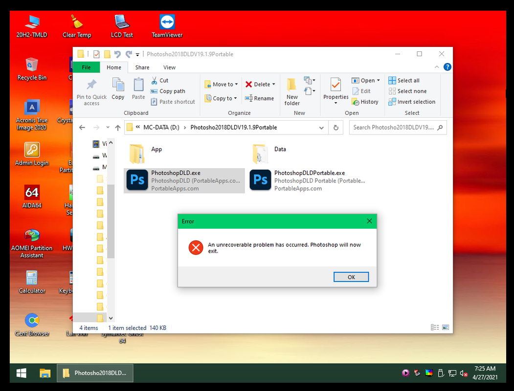

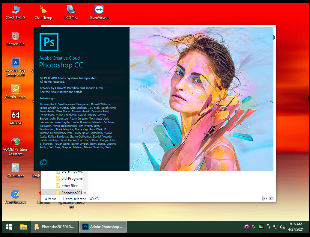

Update: Lỗi Photoshop ở trên từ máy ảo, đem qua máy chủ Legacy thì lại boot lên được rồi cháu @Le Duc 287 .

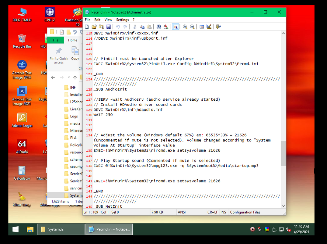

Bác thử thêm dòng lệnh này vào file Pecmd.ini xem có load được audio (loa) không bác nhé
//SERV -wait Audiosrv (audio service already started)
// Install HDAudio driver sound cards
DEVI %WinDir%\inf\hdaudio.inf
WAIT 250
// Adjust the volume (windows default 67%) ex: 65535*33% = 21626 (Uncommented if mute is not selected). Volume changed according to "System Volume At Startup" interface value
EXEC=!%WinDir%\System32\nircmd.exe setsysvolume 21626
// Play Startup sound (Commented if mute is selected)
EXEC @!%WinDir%\System32\mpg123.exe -q %SystemRoot%\Media\startup.mp3

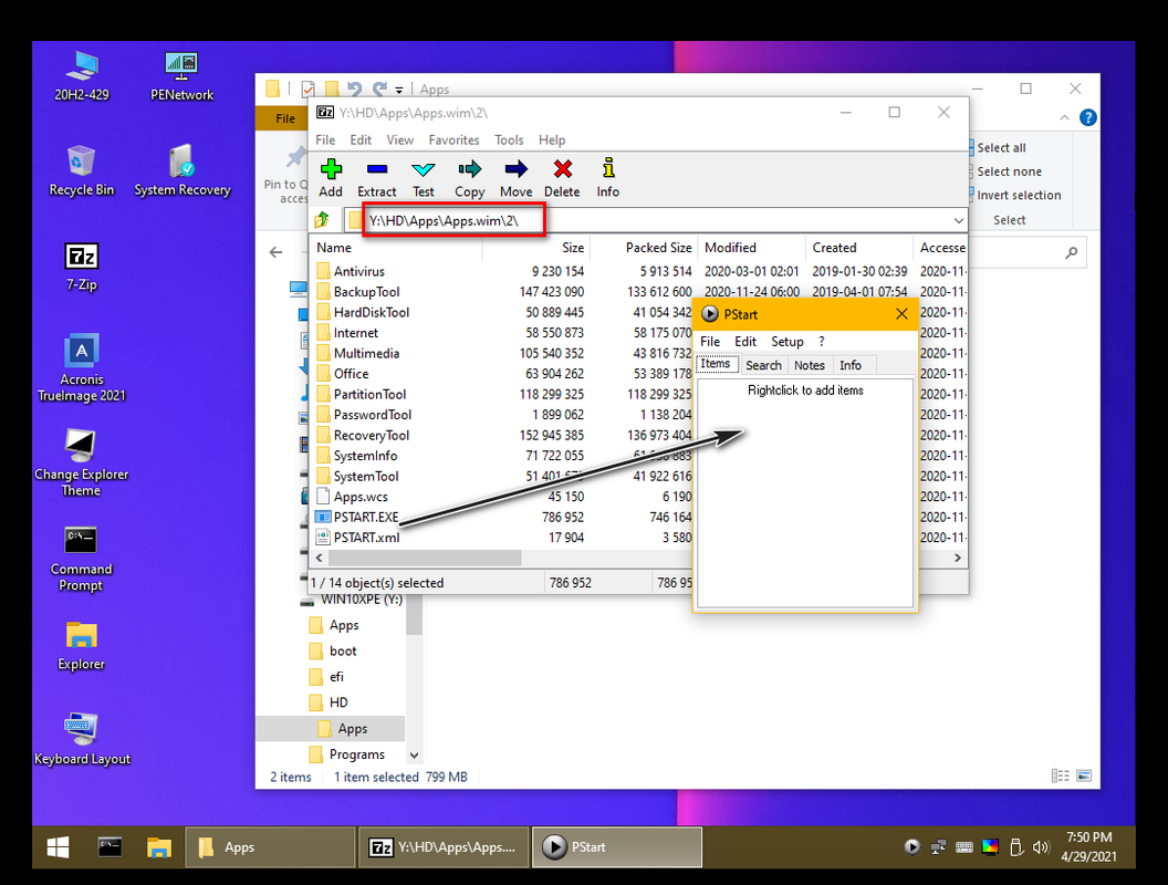

Giờ bác thử với Apps cũ ngày 205 và 2 apps mới của Anhdv, apps 205 thì chép vào folder HD, 2 apps mới cùng Drivers cho vào mục Apps chép ở thư mục gốc.

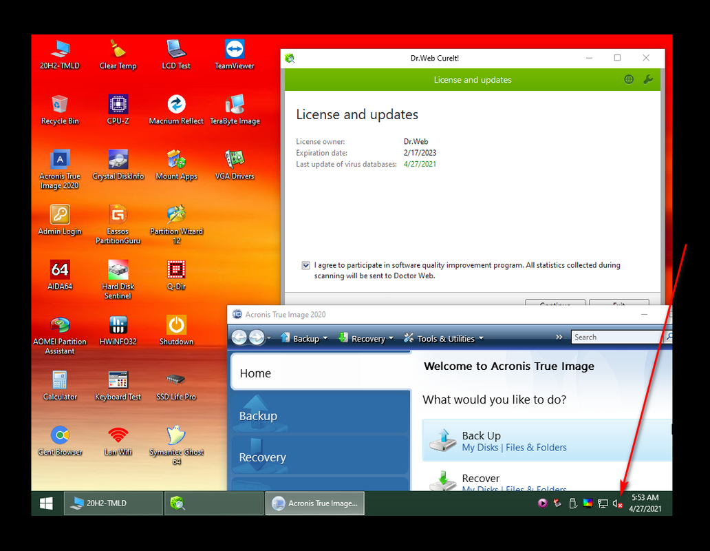

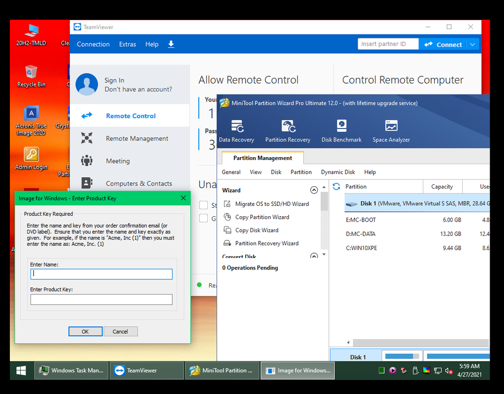

Chọn Mount Apps của cháu thì nó hiển thị đầy đủ hết nhưng chỉ có mấy cái này là bác bó tay: Acronis 14 và 21 bị lỗi, TV không mở được. Bác chép luôn bản portable của Acronis và TV vào Programs thì mở lên được. Thôi bác chấp nhận như vậy, bên cháu nó chạy được hết là tốt rồi, bên bác thì bị lỗi, chắc chắn là do bác thao tác không đúng nên nó bị lỗi, bác ngại nói mãi là cháu không vui.
Bác nhớ ngày xưa lúc mới biết build thì @lvt491 có nói là vẫn chọn Acronis khi build, sau khi build xong thì vào lại Programs mà xoá nó đi cho nhẹ bớt, sau này khi build bác không hề chọn Acronis. Bác lại thấy với apps.iso của @lvt491 thì bác vẫn mở được tất cả, cũng như với apps của @trungminh thì không có vấn đề gì. Chỉ riêng apps của @anhdv là gặp chuyện thôi. Giờ cách tạm giải quyết ở trên thì chấp nhận sống chung với lũ, cảm ơn cháu đã rất nhiệt tình hổ trợ cho bác nhé.
WAIT 250
Cảm ơn cháu, để bác xem lại coi còn giữ bản đó không, thấy nó lỗi nên cũng chán, nếu còn bác sẽ test và cho cháu hay nhé.
Cháu @hoanchien, may quá còn giữ bản đó cháu à, đây là hình sau khi edit Pecmd.ini:

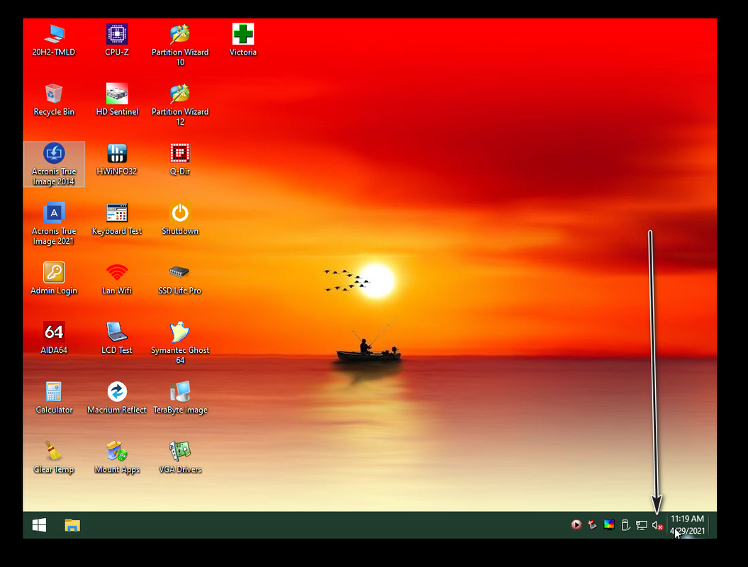

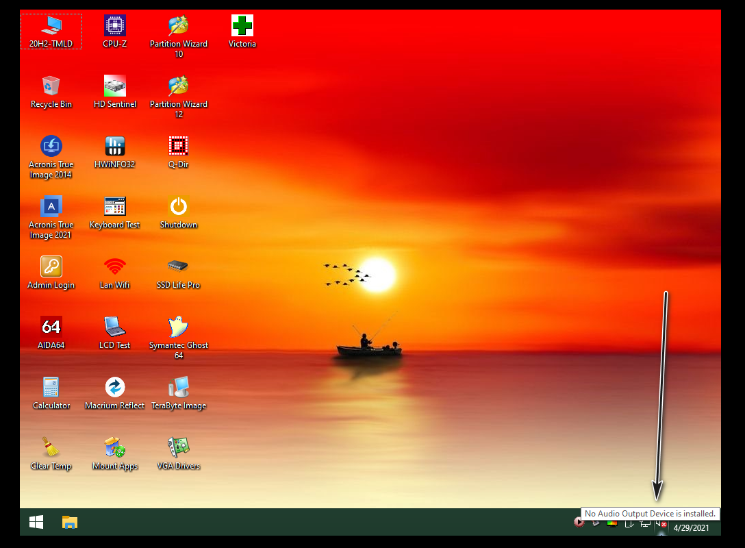

Khi bác build thì lúc nào cũng chọn phần Audio, không hiểu sao với bản 20h2 thì bị lỗi này, bác nhớ trước đó có build với 20H2 cũng đâu bị lỗi Audio, giờ chỉ còn cách build lại một lần nữa, build với tools của nó trước sau đó muốn thêm files của bạn khác thì thêm sau vậy.

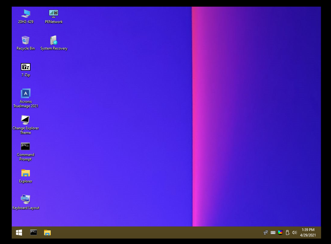

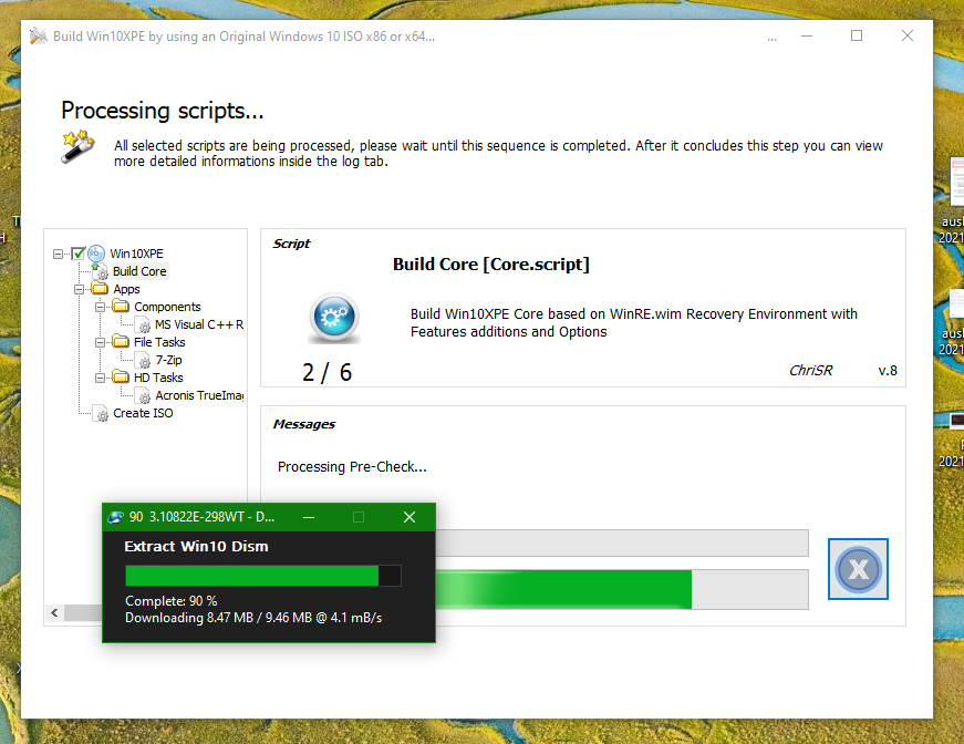

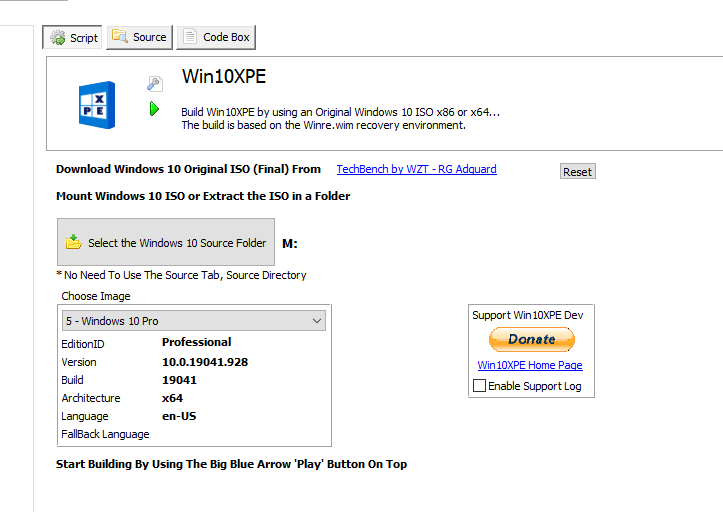

@hoanchien, bác đã build lại 20H2 với các lựa chọn mặc định từ WIN10XPE :
Giờ sẽ giữ bản này làm gốc và chỉnh sửa lại các files sau xem còn bị lỗi hay không?
Tv và drweb cháu test trên bản 2.0.5 đều ok. Chỉ có acronic là cháu ko test vì cháu ko dùng. Bác chuyển thử ramdisk về disk R như cháu để xem có ok ko. Vì bản 2021 nếu ko để ramdisk là R sẽ hiện các apps trên appsp khi bấm vào pstart.exe. bác nên để apps 2.0.5 ở đg dẫn /HD/Apps/Apps.wim

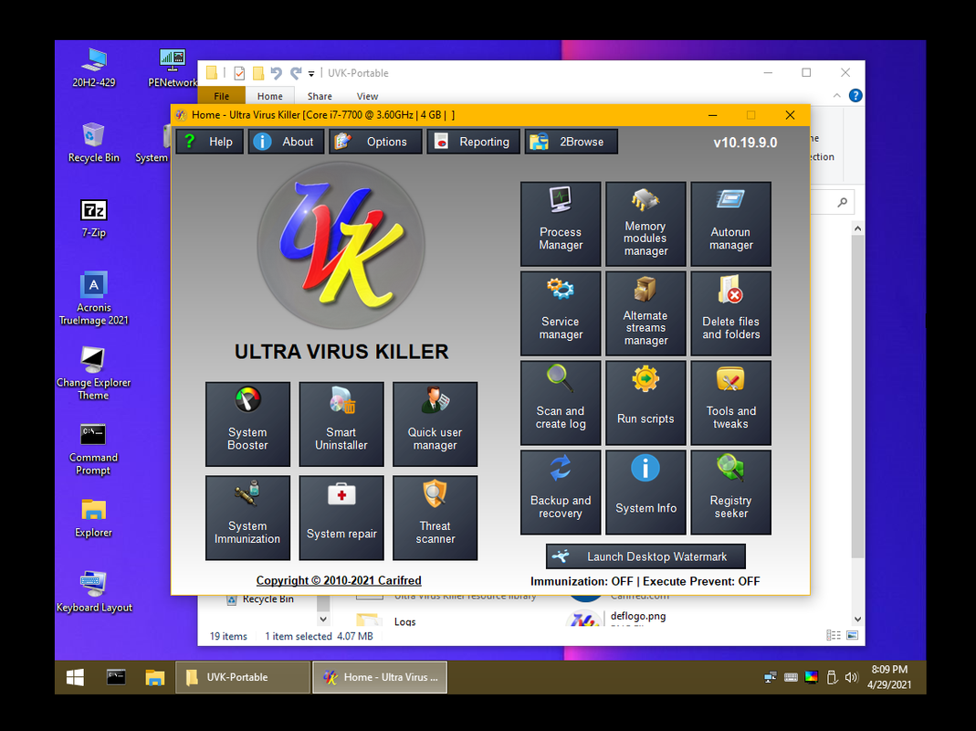

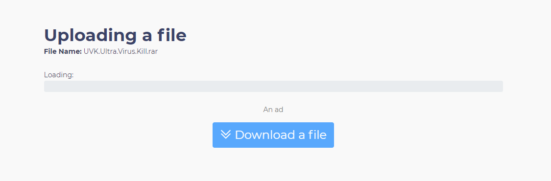

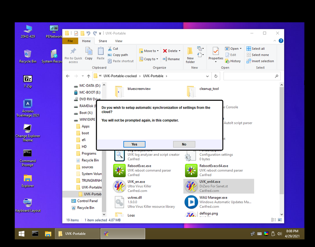

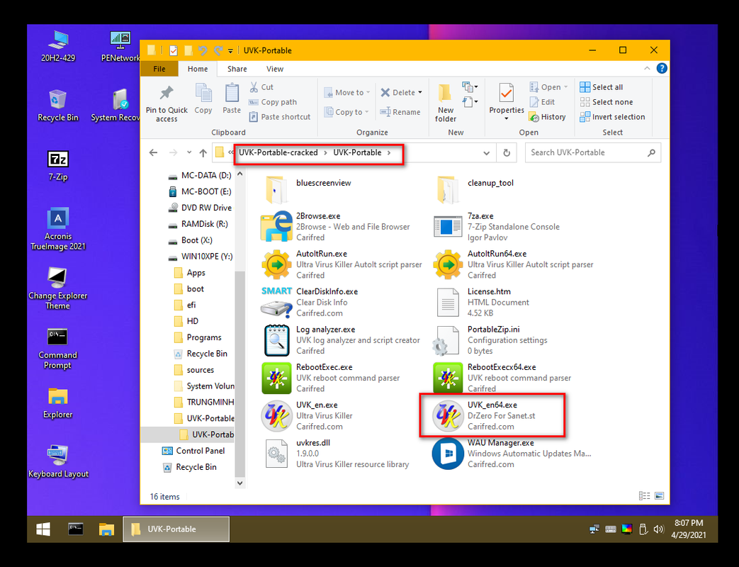

Bác Duch2 thử chạy file portable này trong winpe xem có được ko
https://download.oxy.st/d/fxGd/2/fbf693aeeafdb2e8ed479adf1880d846

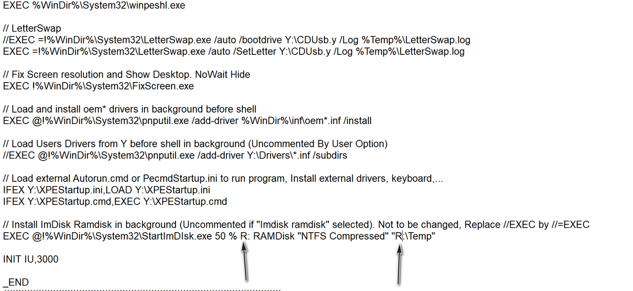

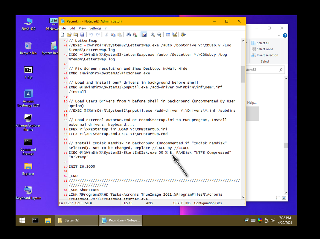

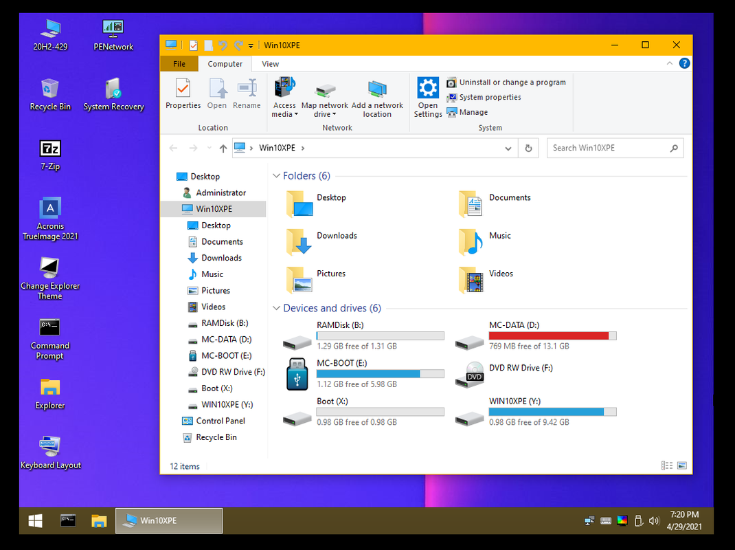

Cháu thấy bác mới vừa tạo lại một bản 20h2-XPE từ tools gốc, ramdisk của nó là B như hình:

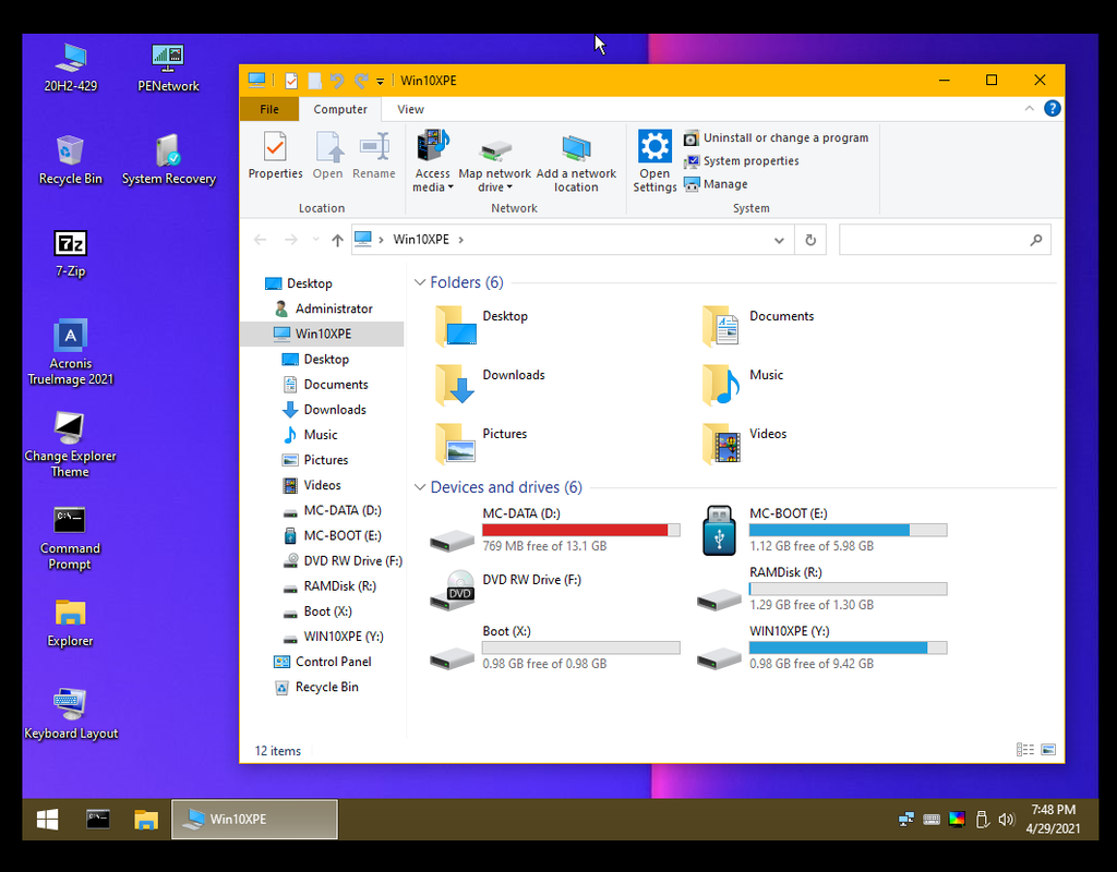

Giờ theo ý cháu, sửa lại B: thành R: đúng không?
Chỉ một chổ đó thôi hay còn nơi nào khác không cháu?

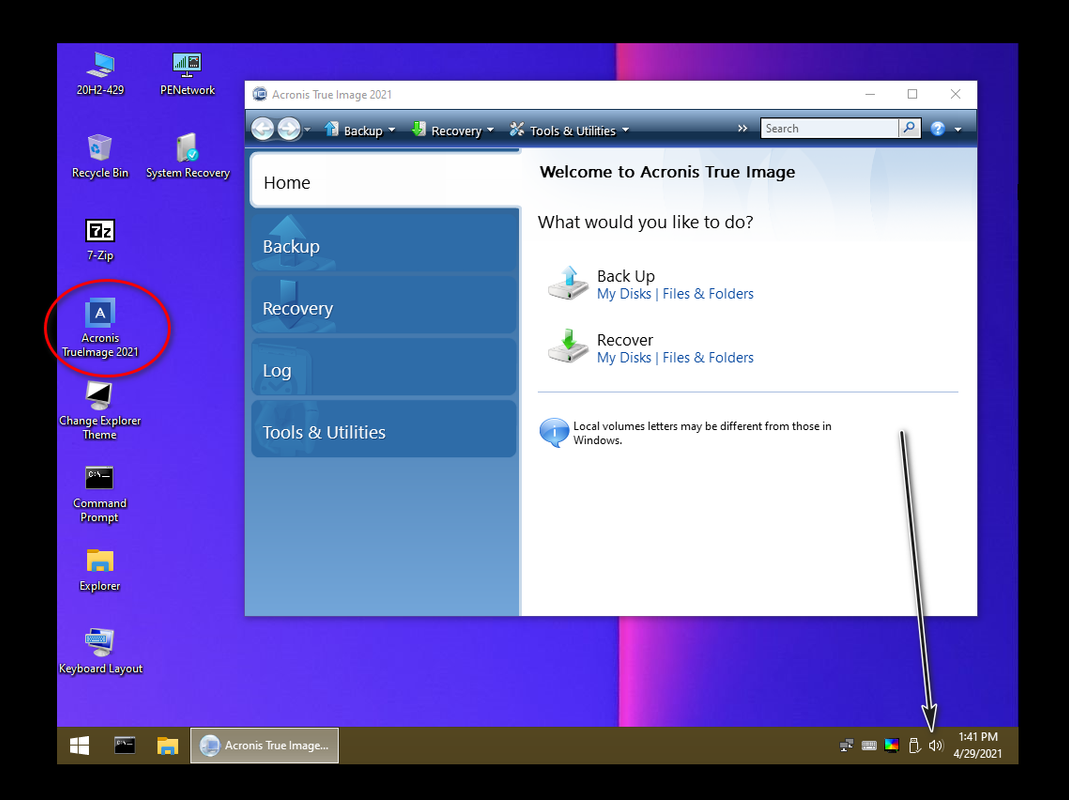

Dạ vâng bác, chưa rõ nguyên nhân vì sao nó không load đc hay bác thử thêm dòng lệnh này, vào file Autorun.cmd trong system32 xem được không bác.
Echo Load Audio drivers
drvload.exe %SystemRoot%\inf\hdaudio.inf
Echo Play Startup Sound
Hiderun.exe mpg123.exe -q "%SystemRoot%\Media\Startup.mp3"
