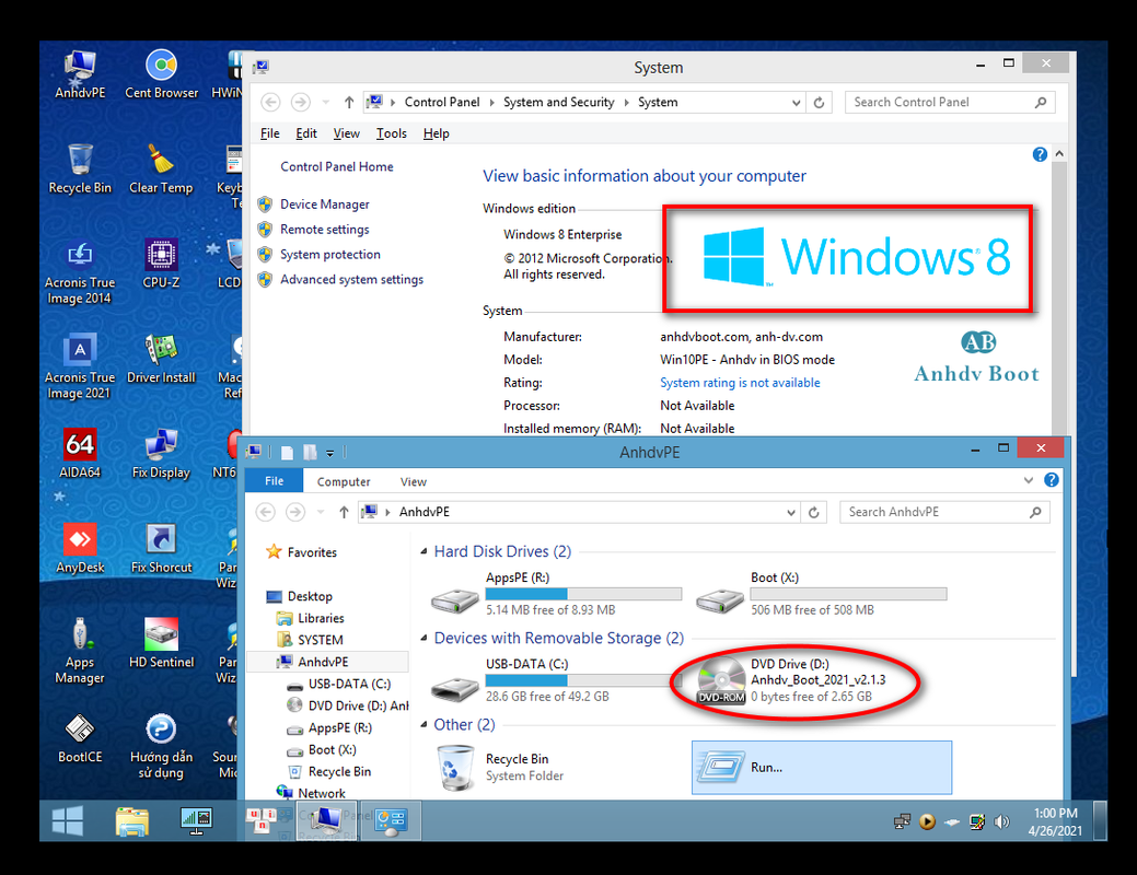

Chắc có lẽ cấu hình của máy bạn có UEFI 32bit nên có thể sử dụng WinPE8x86 cài luôn cho Win64bit UEFI. Trên máy tôi thì chỉ có UEFI 64bit, tôi không thể nào boot vào bản WinPE8x86 được đó bạn, nên như vậy tôi cũng không biết làm sao mà cài từ WinNTsetup từ Pe8x86. Nếu bạn có cách, bạn có thể hướng dẫn thêm cho tôi cách vượt qua nó được không bạn?

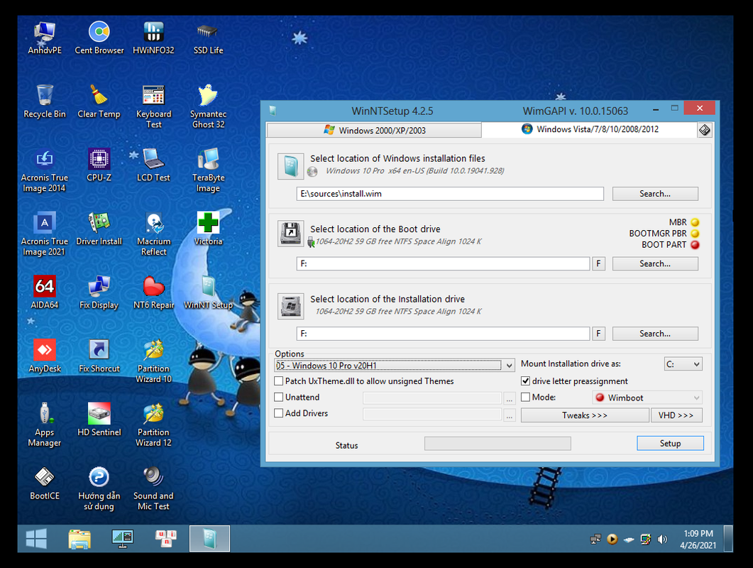

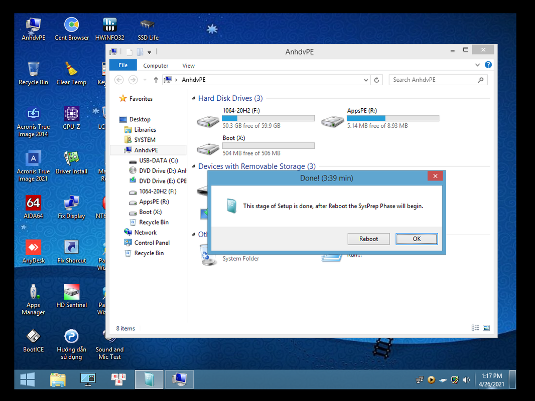

Tôi có thử trên máy ảo ( VMware này chạy trên máy UEFI ), tạo một bản Win10x64 với lựa chọn là BIOS, sau đó boot vào bản Pe8x86, lúc đầu cài từ Setup.exe thì bị báo lỗi " This app can't run on your PC " .
Sau đó tôi chọn từ WinNTsetup, lúc chọn thì tôi có hình này:

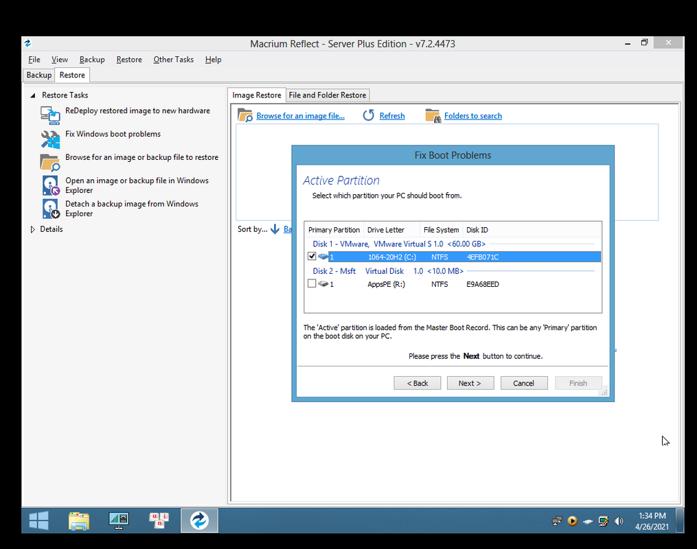

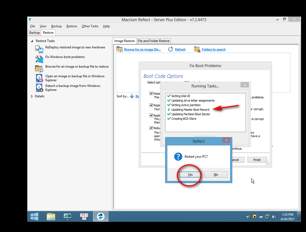

Vào lại PE nhờ Macrium giúp:
Hình trên cho thấy phần Updating master Boot Record không có dấu check
boot vào tiếp:
Check thử partition đó khi boot vào PE thấy có đầy đủ files như sau:
Rất có thể tôi thao tác chưa đúng, như vậy nhờ bạn hướng dẫn cho tôi phải làm sao để cài. Tôi rất mong muốn được học hỏi thêm nhiều cái mới từ tất cả các bạn.
Tôi cũng đã xoá luôn bản Win ảo này rồi, có gì bạn giúp tôi sẽ cài lại thôi.

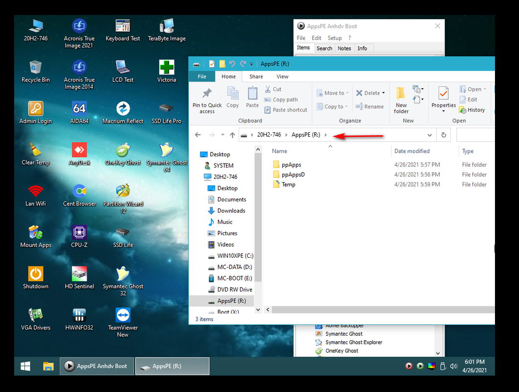

Cháu @Le Duc 287, hôm trước bác có build bản 20H2 và C++ rồi, bác có thử lại code của cháu, chép APPS cũ 2.0.5 và folder HD, boot vào chọn Mount Apps thì nó hiện lên ký hiệu màu xanh dưới taskbar, chọn AppsADV thì nó hiện ký hiẹu màu hồng, cả hai menu đều có các icon rõ ràng , đều chạy được DrWEb nhưng còn TV thì sau khi Switch to Admin nó vẫn không hiên lên cháu à. Chọn qua Acronis 2021, 2014 nó đều báo lỗi.
Qua tới hình này thì bác nhớ ra so với code của @lvt491, bên đó tất cả vào B: , mà B: là định dạng cho Ramdisk lúc đầu khi build bản XPE này. Chương trình chạy từ B thì không lỗi như hình về code của @lvt491 , bên này chạy từ R nên có thể không tương thích với bản XPE.
boot vào tiếp:

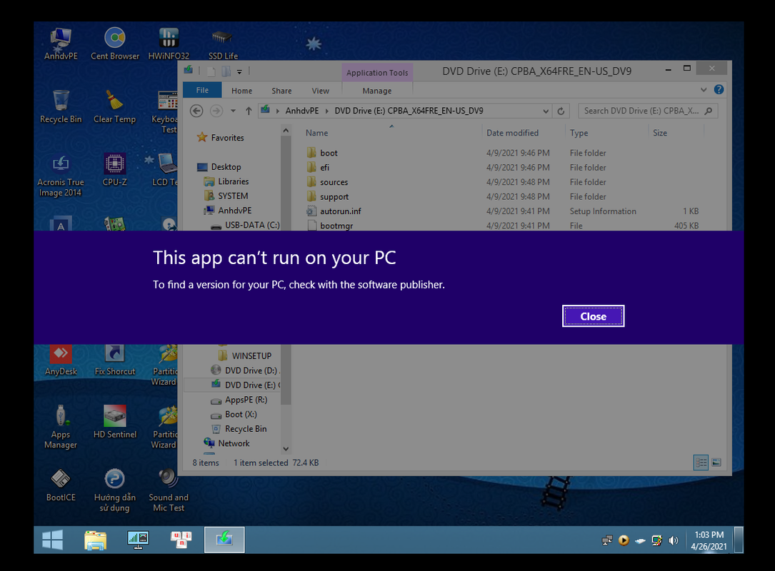

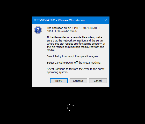

Vấn đề của tôi là không boot vào được bản Win8PEx86 trên máy chủ, boot vào thì nó hiện bản 10PEx64 UEFI thôi đó bạn, vậy thì làm sao mà tôi cài Win từ 8PEx86?

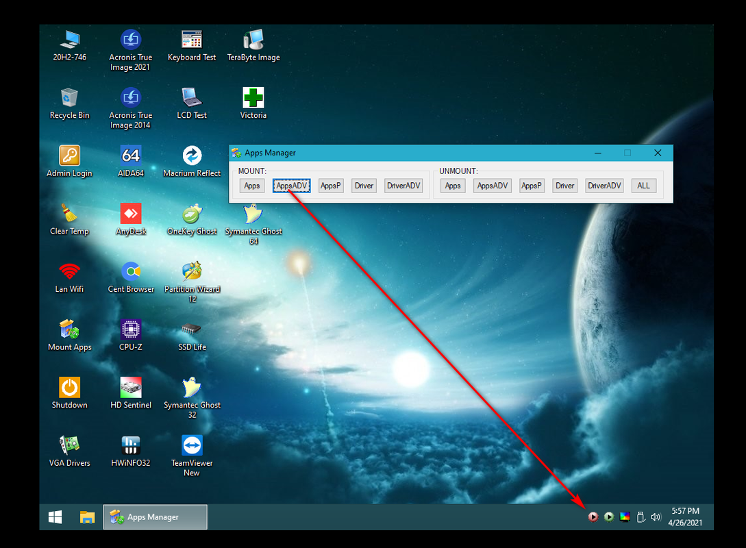

Cháu gửi bác code mount file iso trên wimr.ini bác muốn chạy thêm driver thì thêm code vào sau dòng này
_SUB ISO
team exec =Pecmd.exe load A:\Programs\apps64.ini|exec A:\Programs\Pstart64.exe
_SUB MApps
      IFEX R:\ppAppsD,!path R:\ppAppsD
      Forx !\HD\Apps\Apps.wim,app,1,team exec =!imagex.exe /mount %app% 1 R:\ppAppsD|exec =pecmd load R:\ppAppsD\apps.wcs|exec R:\ppAppsD\Pstart.exe
_END
_SUB MAppsA
      IFEX R:\ppApps,!path R:\ppApps
      Forx !\Apps\Apps.wim,app,1,team exec =!imagex.exe /mount %app% 2 R:\ppApps|exec =pecmd load R:\ppApps\apps.wcs|exec R:\ppApps\Pstart.exe
_END
_SUB MAppsP
      IFEX R:\ppAppsP,!path R:\ppAppsP
      Forx !\Apps\AppsP.wim,app,1,team exec =!imagex.exe /mount %app% 2 R:\ppAppsP|exec =pecmd load R:\ppAppsP\Appsp.wcs|exec R:\ppAppsP\PSTARTP.exe
_END
_SUB MDriver
      Kill dpinst.exe
      IFEX R:\Drivers,team exec =!imagex.exe /unmount R:\Drivers|path #R:\Drivers
      IFEX R:\Drivers,!path R:\Drivers
      forx !\HD\Apps\Drv10x64.wim,Driv,1,team exec =!imagex /mount %Driv% 1 R:\Drivers
      IFEX R:\Drivers,team call TBDM|load %systemroot%\system32\DrivR.ini!call TBD
_END
_SUB MDriverA
      Kill dpinst.exe
      IFEX R:\DriversA,team exec =!imagex.exe /unmount R:\DriversA|path #R:\DriversA
      IFEX R:\DriversA,!path R:\DriversA
      forx !\Apps\Drv10x64.wim,Driv,1,team exec =!imagex /mount %Driv% 1 R:\DriversA
      IFEX R:\DriversA\N,team call TBDM|load %systemroot%\system32\DrivR.ini!call TBDA
      FORX \APPS\Apps.iso,Apps,0,EXEC =!%Windir%\System32\imdisk.exe -a -f %Apps% -m W:
_END
_SUB MISO
      FORX \APPS\Apps.iso,Apps,0,EXEC =!%Windir%\System32\imdisk.exe -a -f %Apps% -m A:
_END
_SUB WIM
          IFEX R:\ppAppsD\Apps.wcs,call PS!Call MApps
_END
_SUB WIMA
          IFEX R:\ppApps\Apps.wcs,call PS!Call MAppsA
_END
_SUB WIMP
          IFEX R:\ppAppsP\AppsP.wcs,call PS!Call MAppsP
_END
_SUB DRV
          IFEX R:\Drivers\W,Call TBDM!call MDriver
_END
_SUB DRVA
          IFEX R:\Drivers\N\W,Call TBDM!call MDriver
_END
_SUB ISO
_END
_SUB UApps
      KILL Pstart.exe
      exec [email protected] /unmount R:\ppAppsD
    path #R:\ppAppsD
_END
_SUB UAppsA
      KILL Pstart.exe
    path #R:\ppApps
_END
_SUB UAppsP
      KILL PSTARTP.exe
      exec [email protected] /unmount R:\ppAppsP
    path #R:\ppAppsP
_END
_SUB UDriver
  exec [email protected] /unmount R:\Drivers
  path #R:\Drivers
_END
_SUB UDriverA
  exec [email protected] /unmount R:\DriversA
  path #R:\DriversA
_END
_SUB UALL
      IFEX R:\ppAppsD\Apps.wcs,call UApps
      IFEX R:\ppAppsD\Apps.wcs,call UApps64
      IFEX R:\ppApps\Apps.wcs,call UAppsA
      IFEX R:\ppApps\Apps.wcs,call UApps64A
      IFEX R:\ppAppsP\AppsP.wcs,call UAppsP
      IFEX R:\ppAppsP\AppsP.wcs,call UApps64P
       IFEX R:\Drivers,call UDriver
       IFEX R:\DriversA\N,call UDriverA
_END

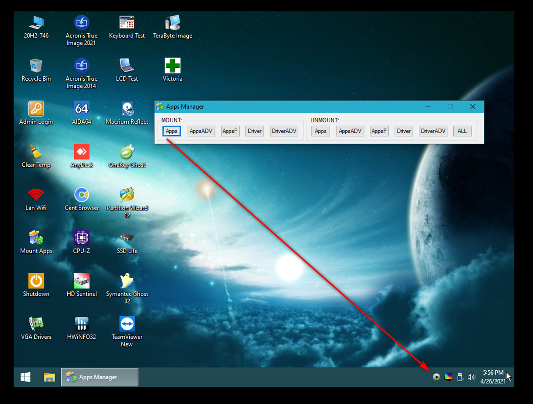

_SUB Windows1,W765H95,Apps Manager,,MountApps.ico
    GROU Group1,L5T8W300H50,MOUNT:
    ITEM Button1,L15T25W40H24,Apps,team CALL WIM|call TBA
    ITEM Button4,L65T25W60H24,AppsADV,team CALL WIMA|call TBAA
    ITEM Button2,L135T25W40H24,AppsP,team CALL WIMP|call TBAP
    ITEM Button3,L185T25W40H24,Driver,CALL  MDriver
    ITEM Button4,L235T25W60H24,DriverADV,CALL  MDriverA
    //ITEM Button60,L180T25W45H24,MyDriver,CALL MMDriver
    GROU Group2,L310T8W350H50,UNMOUNT:
    ITEM Button5,L320T25W40H24,Apps,team CALL UApps|call TB
    ITEM Button6,L370T25W60H24,AppsADV,team CALL UAppsA|call TB
    ITEM Button7,L440T25W40H24,AppsP,team CALL UAppsP|call TB
    ITEM Button8,L490T25W40H24,Driver,team CALL UDriver|call TB
    ITEM Button9,L540T25W60H24,DriverADV,team CALL UDriverA|call TB
    ITEM Button10,L610T25W40H24,ALL,team CALL UALL|call TB
    GROU Group3,L670T8W80H50,ISO:
    ITEM Button11,L680T25W60H24,MOUNT,team CALL ISO|call TBAI
_END
_SUB Not
    MESS Khong du RAM de su dung cong cu nay!!! \n Ban co muon su dung "WimTools" de thay the?  @Canh Bao #YN *10000 $Y
    FIND $%YESNO%=YES,load %systemroot%\system32\WimY.ini!ENVI NOMEM=Yes
_END
_SUB TBA
        IFEX R:\ppAppsD\Apps.wcs,!TIPS Chưa Mount thành công Apps, Copy Apps.wim  vào folder APPS...,3000,4,X:\Windows\System32\programs.ico
    wait 1000
_END
_SUB TBAA
        IFEX R:\ppApps\Apps.wcs,!TIPS Chưa Mount thành công Apps, Copy Apps.wim  vào folder APPS...,3000,4,X:\Windows\System32\programs.ico
    wait 1000
_END
_SUB TBAP
        IFEX R:\ppAppsP\AppsP.wcs,!TIPS Chưa Mount thành công Apps, Copy Apps.wim  vào folder APPS...,3000,4,X:\Windows\System32\programs.ico
    wait 1000
_END
_SUB TBAI
        IFEX A:\Programs\apps64.ini,!TIPS Chưa Mount thành công Apps, Copy Apps.iso  vào folder APPS...,3000,4,X:\Windows\System32\programs.ico
    wait 1000
_END
_SUB TBD
        IFEX R:\Drivers,!TIPS Chưa Mount thành công Driver, Copy Drv10x64.wim vào folder APPS...,3000,4,X:\Windows\System32\DriverFolder.ico
    wait 1000
_END
_SUB TBDA
        IFEX R:\Drivers\N,!TIPS Chưa Mount thành công Driver, Copy Drv10x64.wim vào folder APPS...,3000,4,X:\Windows\System32\DriverFolder.ico
    wait 1000
_END
_SUB TB
    TIPS Unmount thành công, Bạn có thể mount lại...,3000,4,X:\Windows\System32\programs.ico
_END
_SUB TBDM
    TIPS Driver đã được mount..., Bạn đã có thể cài đặt Driver...,5000,4,X:\Windows\System32\programs.ico
_END
_SUB PS
    TIPS Sử dụng nút Pstart ở taskbar, Hoặc nhấp chuột phải trên Desktop để chọn ứng dụng ...,3000,4,X:\Windows\System32\programs.ico
_END
CAll @windows1

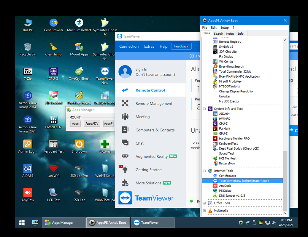

Le Duc 287

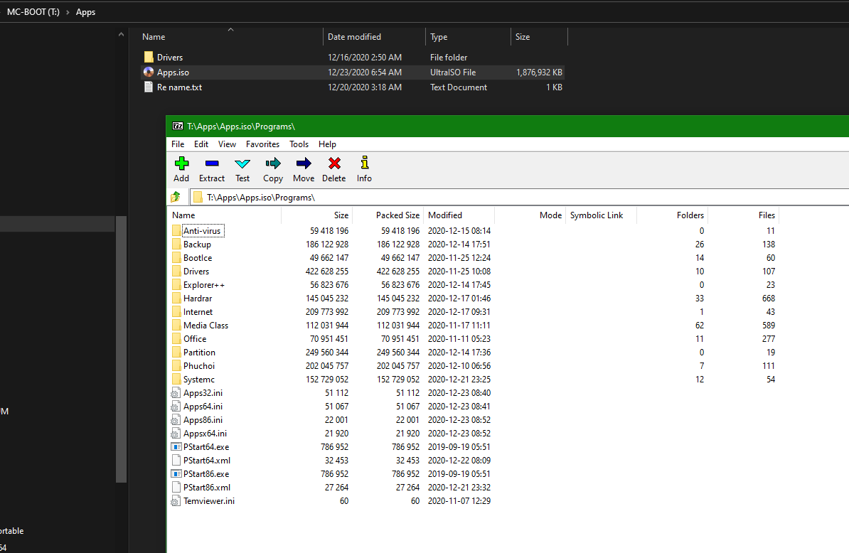

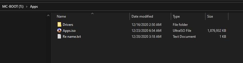

Bác @Hoang Duch2 cho cháu hỏi flie apps.iso của mcboot trong đường dẫn nào cấu trúc file iso. file cài driver là file nào để cháu cho vào code file wimr.ini boot Vào pe mount khi cần. Cháu lâu rồi ko tải ko rõ mcboot thay đổi gì

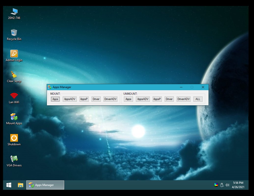

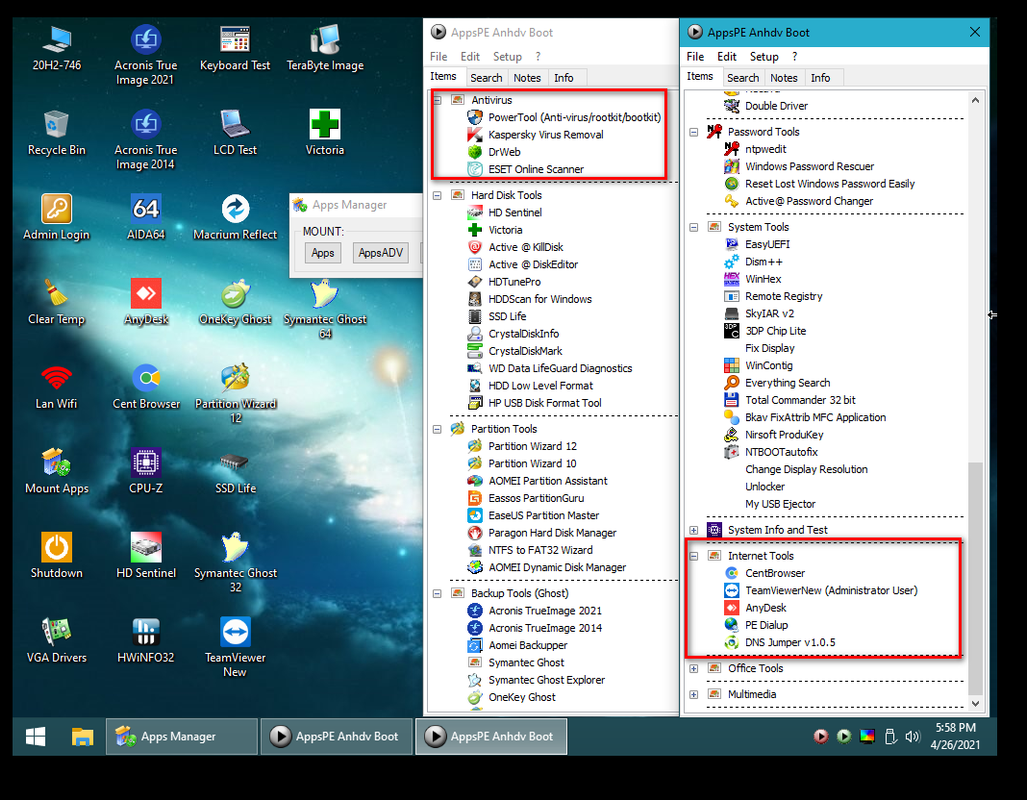

@trungminh va2 @Le Duc 287, tối hôm qua bác build xong theo cách của @trungminh, có thêm C++ lần này sử dụng luôn Apps của trungminh thì thấy mở được TV và DrWeb, mở được Acronis 2020 nhưng không hiểu bác đã làm gì thiếu sot mà không có Audio, lần trước bác cũng build theo cách của @trungminh thì đâu có bị như vậy. Lần trước chọn bản Win 2004, lần này là bản 20H2, có thể lỗi từ đây chăng?
Cái terabyte sau khi boot trở lại, mở ra thì bình thường rồi. Trong mục Drivers của trungminh có folder Win10-64 thành ra boot vào không thấy lỗi hiện nữa.
Bác làm từ bản này :
Đã có lựa chọn Audio như hình:
Hình buildcore của @trungminh:
Bác có chọn thêm NetFx4 , Windows Apps và Msi Installer, bởi vì bản này có thêm mục C++, bác nhớ có lần build bác bỏ đi 2 cái Windows Apps và MSI Installer thì không mở được cái Photoshop2018, lần này photoshop cũng bị lỗi luôn, bác đã chép thêm 2 files vào system32 là glu32 và openl32 vào luôn rồi.

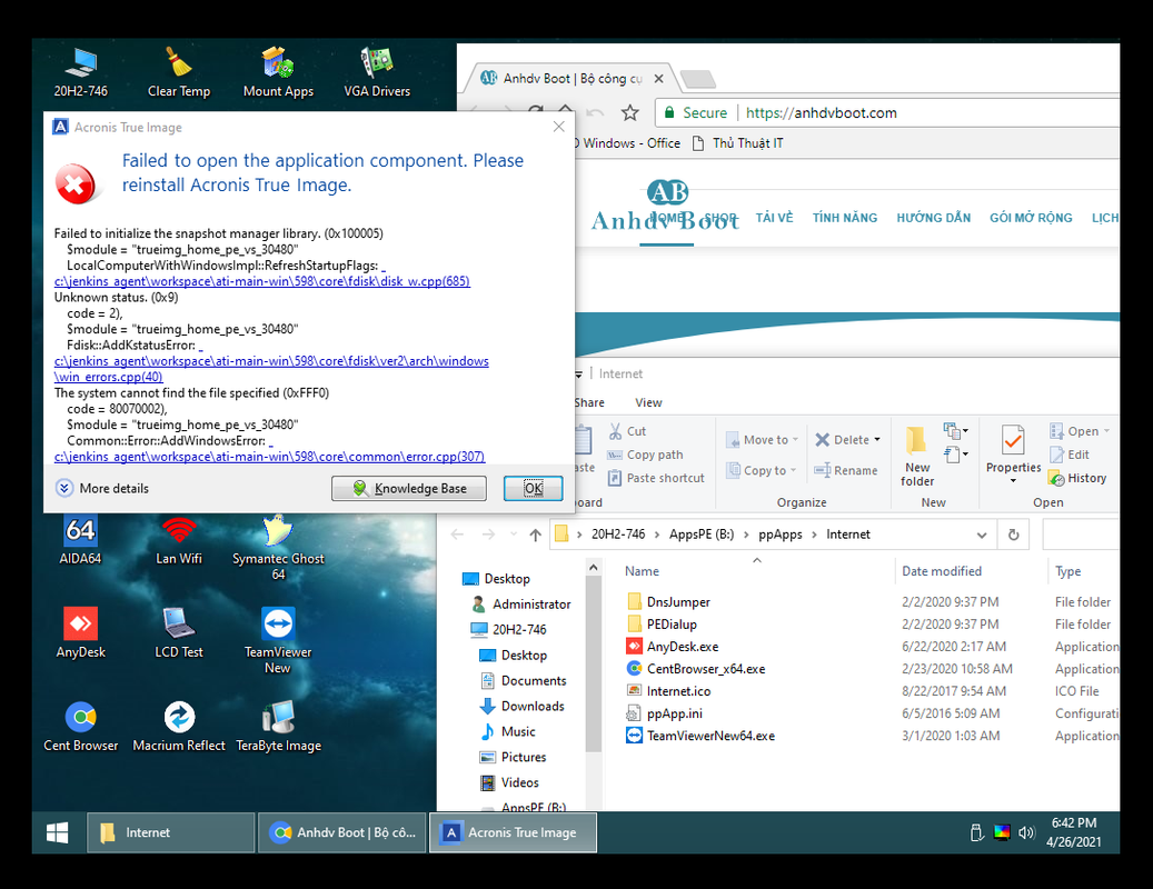

Bác sẽ chạy lại một lần nữa, nếu vẫn lỗi thì phải trở về với bản 2004 thôi.
Update: Lỗi Photoshop ở trên từ máy ảo, đem qua máy chủ Legacy thì lại boot lên được rồi cháu @Le Duc 287 .

Hình về Apps của hoanchien đây cháu:
bác chụp thêm ảnh trong foder Drivers ở file iso ạ cháu xem. cháu test thử appps.wim 2.0.5 của anhdv màu xanh mà chạy tốt tv. bác cho chụp cháu xem cháu nốt cháu thêm vào code rồi gửi code hoàn chỉnh cho bác. cháu nghĩ bác nhầm file apps nào đó thôi. bên cháu chạy tốt cả drweb
Hình đây cháu, vì bác thấy toàn là drivers của Gen 11 nên bác không chụp tiếp làm chi:
