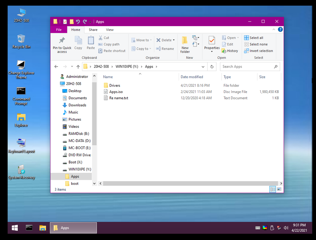

Cháu @Le Duc 287, sao mỗi lần bác mount file iso 20H2 xong, từ giao diện XPE select ký tự đó thì nó lại hiện chi tiết là version 10.0.19041.928, nó không hiện là 19042 vậy cháu?
Cái này theo tôi được biết như sau
Do 20H2 nó chỉ hiện trên win sau khi cài đặt . Bác xem bình luận này thì sẽ rõ

Tôi có thử rồi bạn, đúng là nó kẹt ở ký tự Y, cái lỗi báo lên nhanh quá tôi không chụp hình kịp nhưng có thấy nói về Y.
Sakutaza

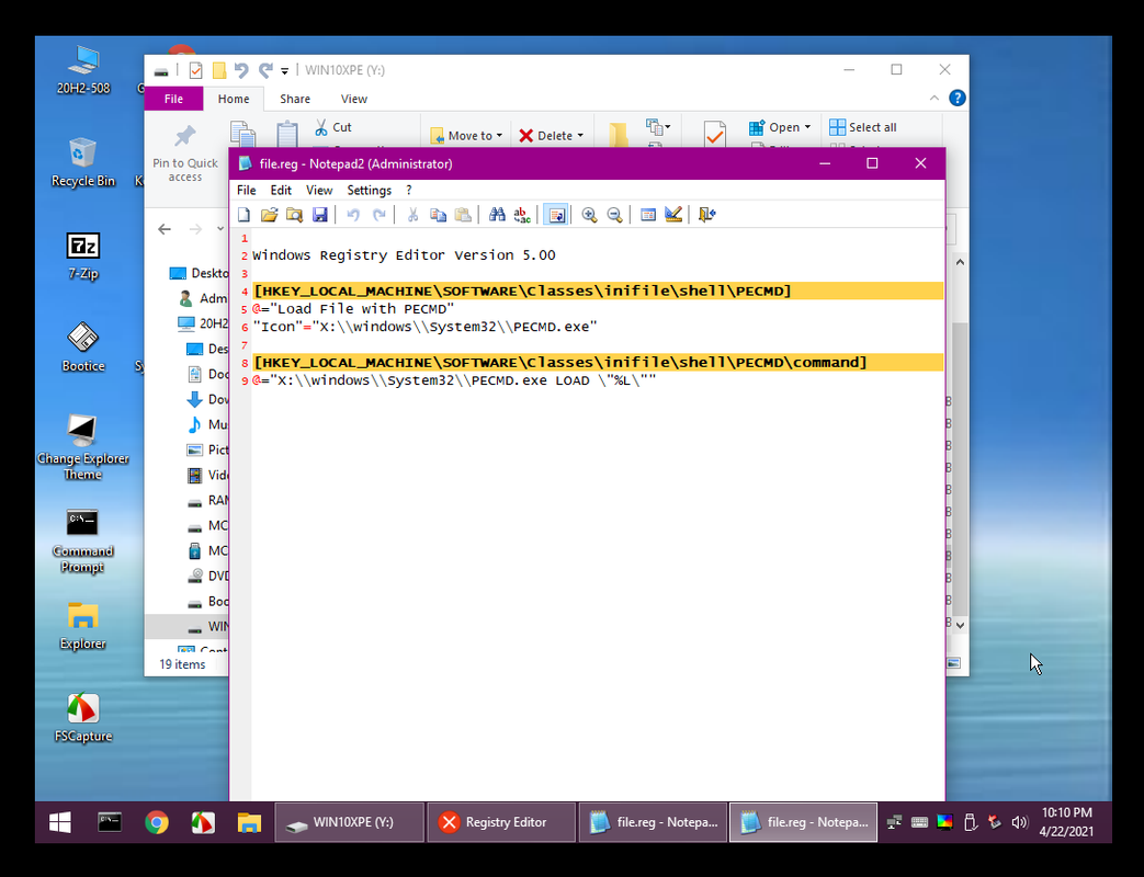

bạn vào PE tạo file.reg náy để test
Code:
Windows Registry Editor Version 5.00
[HKEY_LOCAL_MACHINE\SOFTWARE\Classes\inifile\shell\PECMD]
@="Load File with PECMD"
"Icon"="X:\\windows\\System32\\PECMD.exe"
[HKEY_LOCAL_MACHINE\SOFTWARE\Classes\inifile\shell\PECMD\command]
@="X:\\windows\\System32\\PECMD.exe LOAD \"%L\""
Chạy file.reg đó/Mount Apps.iso dó ra 1 ổ ảo bằng Imdisk Virtual Disk/Chuột phải vào file Apps.ini theo phiên bản WinPE/Load file with PECMD xem sao?

Bạn xem giúp tôi làm sai chổ nào rồi phải không bạn?
Sakutaza
Bạn cho chay Admin mà Code thì không sai song có khi bạn phải Refresh vài lần nó mới chạy
Còn nếu bạn muồn cho chạy luôn thêm vào pecmd.ini.Đặt sau các dong có chữ REGI là đc
REGI HKCR\inifile\shell\PECMD\=Load File with PECMD
REGI HKCR\inifile\shell\PECMD\command\=%PECMD% LOAD "%L"

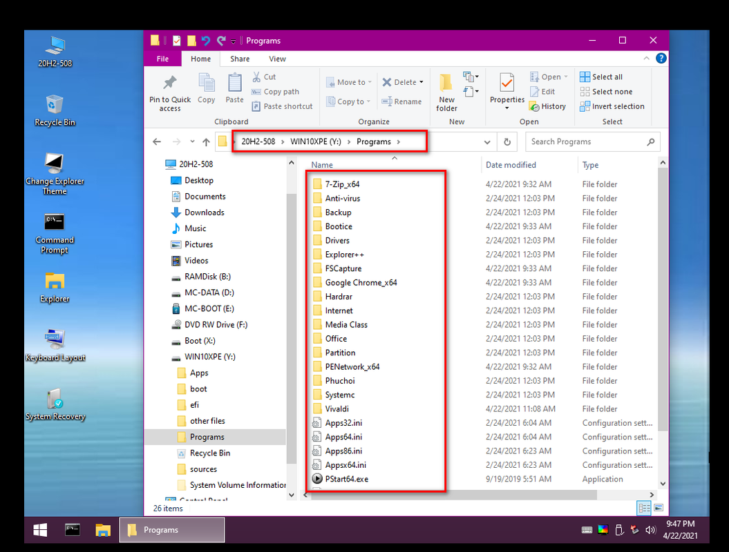

@Hoang Duch2
Tôi tạo lại cho bạn sử dụng Apps,Drivers của bộ MC mount ra ổ W:\.Bạn thử xem sao.Tôi không có thời gian thử
Code:
@echo off
if exist %SystemRoot%\SysWOW64\wdscore.dll (goto :x64
) else (
goto :x86
:x86
for %%H in (C D E F G H I J K L M N O P Q R S T U V W Y Z) do (
if exist %%H:\ if not exist %%H:\Windows\explorer.exe echo %%H:\&for /f "tokens=*" %%a in ('dir %%H:\Apps\Apps.iso /b /s ') do (imdisk -a -f "%%a" -m W:&if exist W:\Programs\PStart86.exe set HMC=W:&goto b
imdisk -D -m W:)
:b
pecmd load W:\Programs\Apps32.ini
pecmd load W:\Programs\Apps86.ini
call W:\Programs\Drivers\InstallDrivers.exe
goto end
:x64
if exist %%H:\ if not exist %%H:\Windows\explorer.exe echo %%H:\&for /f "tokens=*" %%a in ('dir %%H:\Apps\Apps.iso /b /s ') do (imdisk -a -f "%%a" -m W:&if exist W:\Programs\PStart64.exe set HMC=W:&goto e
imdisk -D -m W:)
:e
pecmd load W:\Programs\Appsx64.ini
pecmd load W:\Programs\Apps64.ini
goto end
:end
nircmd sysrefresh
nircmd sysrefresh environment
pecmd sysrefresh
pecmd sysrefresh environment
exit
PS:Tôi thì sử dụng các bản WinPE + gói Apps Drivers riêng sau khi rebuild lại để lấy các điểm mạnh của từng bản Multiboot nên không chú ý đến build bằng XPE này.Chỉ tò mò khi bạn@@sec0 gặp cái lỗi củ chuối nên tìm hiểu qua về nó thôi.Về chi tiết tôi không tìm hiểu kỹ
