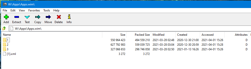

Hình sau khi mount Apps.wim đây bạn:

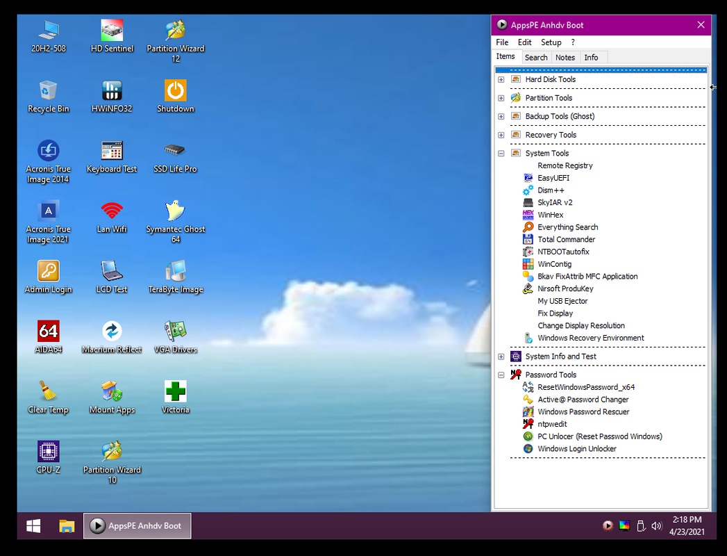

Cảm ơn cháu, bác có mấy hình sau khi sử dụng CODE_WIN10XPE.rar/file của cháu:

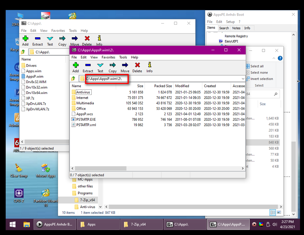

Phần Apps thì bác còn folder AppsP.wim nữa cháu, vậy bác phải chỉnh thêm như thế nào để mount được apps này luôn, nhờ cháu giúp bác nhé:

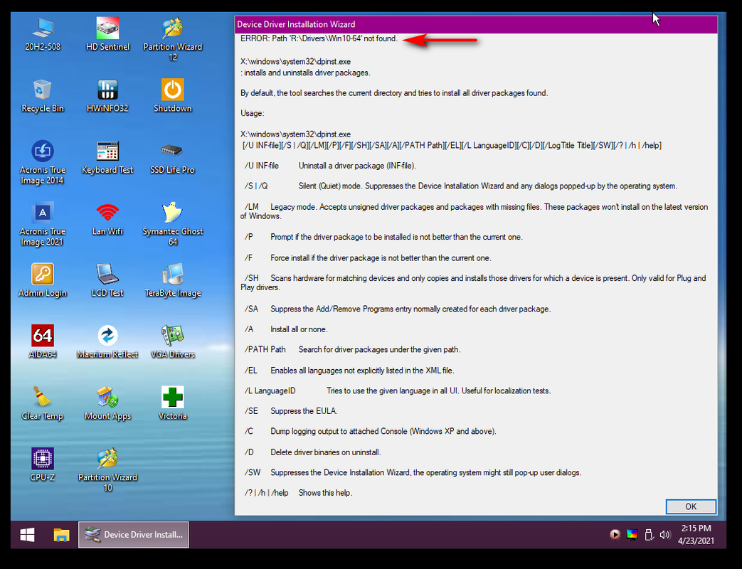

Đọc kỹ lại các file đầy đủ của bạn theo tôi bạn @Le Duc 287 dùng bộ Drivers của @anhdv không chạy có thể do:
Với %Driv% chưa đc xác định
Tôi đã có thể sử dụng đc các gói .wim của Pro @anhdv

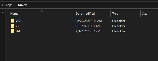

@Trung Minh có cho bộ drivers nhưng khi load về tôi chưa chép vào mục drivers của anhdv:
Đây là hình của @trungminh:
Còn đây là đường dẫn từ mục drivers của anhdv apps:
Ở hình dưới này, bên tôi không có folder Win10-64 từ Drivers nên nó báo lỗi khi bắt đầu boot vào:
Tôi chờ @trungminh sửa lại chổ code này, vì bên máy cháu ấy đường dẫn khác nên không phù hợp bên tôi:

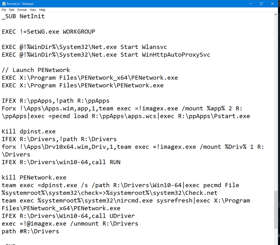

Bạn lập đúng tên file+đường dẫn:
forx !\Apps\Drv10x64.wim,Driv,1,team exec =!imagex.exe /mount %Driv% 1 R:\Drivers
Bạn @trungminh xả nén bộ Drivers ra rồi nên nó báo lỗi thôi
Để test bạn không cần phải build lại đâu.
Trên PE vào chỉnh sửa pecmd.ini hay tạo file.ini khác trong X:\Windows\System32\
Ra Desktop tạo file.cmd
pecmd.exe load pecmd.ini
pecmd.exe load file.ini đã tạo
Chỉ cần gõ 1 trong 2 lệnh đó
hay mở cmd.exe gõ lệnh đó cũng đc

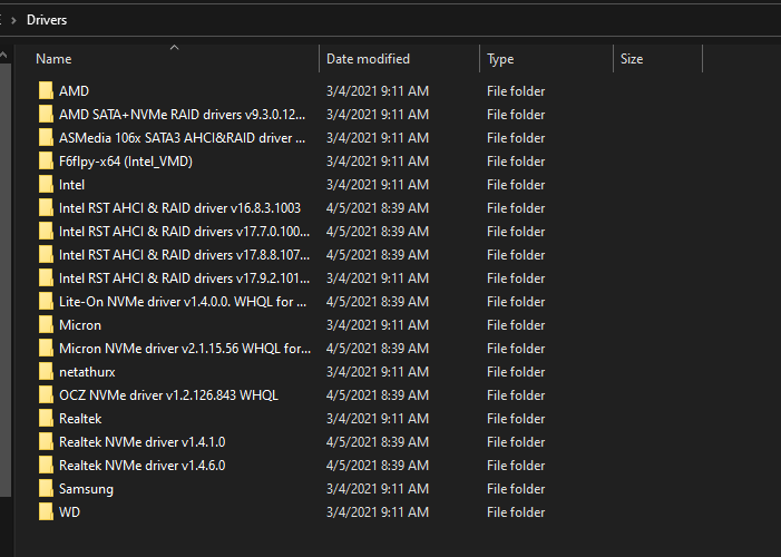

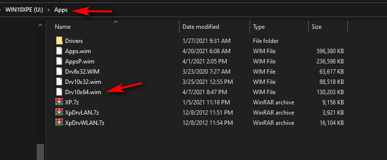

- Bộ driver để nhận các ssd bác có thể cho vào custom/64x/drives của winxpe trước lúc chạy pe để nó up luôn.
- Bộ system32 cho vào: Project\include\64\F:\WIN10XPE\Win10XPE\Projects\Include\x64\AdditionalFiles\windows\system32
- pecmd.ini cho vào: custom\Pecmdini
Chú ý bộ driver: Drv10x64.wim phải được đóng gói có thu mục "win10-64". Nếu đóng gói Drv10x64.wim như thế nào thì phải để đường dẫn như thế
Ví dụ: Drv10x64.wim đó gói bằng thu mục là: "driver" thì thay win10-64 thành driver là được
Bộ driver để nhận các ssd bác có thể cho vào custom/64x/drives của winxpe trước lúc chạy pe để nó up luôn. Hoặc cho vào app Drv10x64.wim

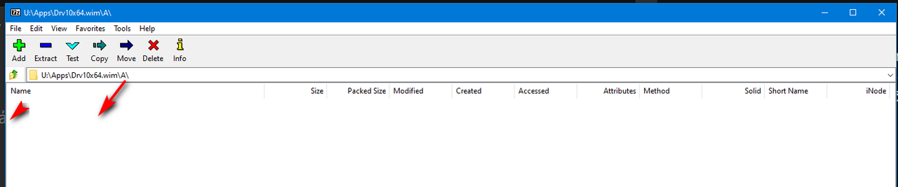

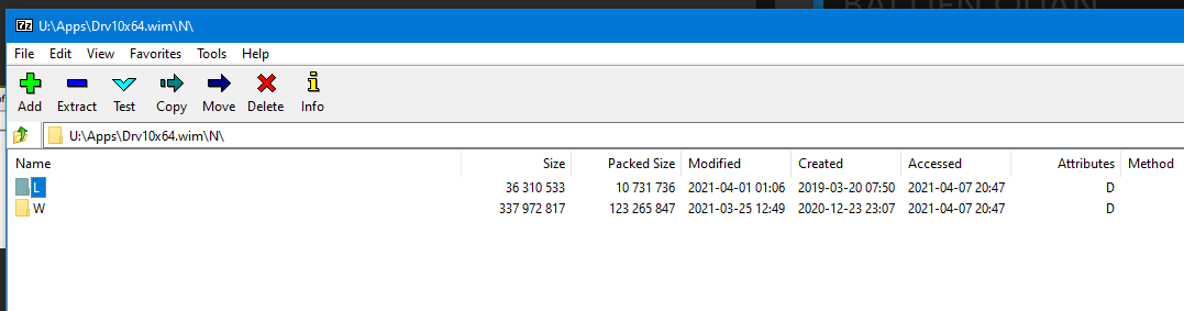

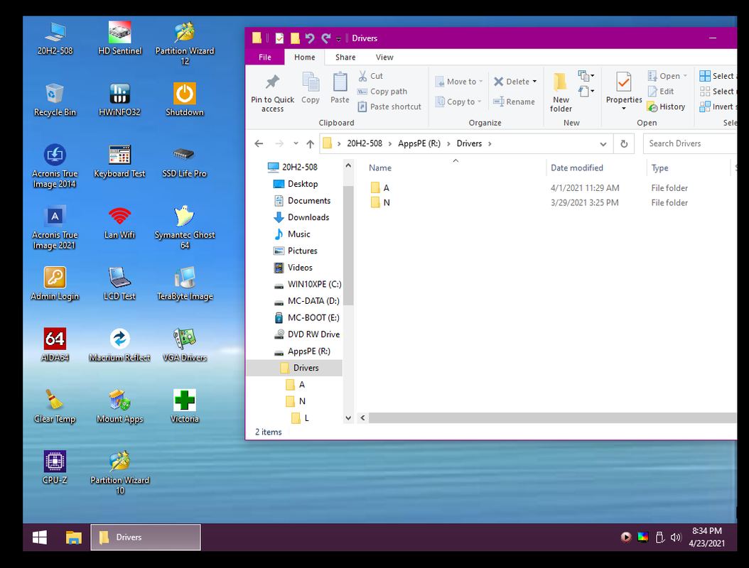

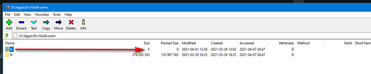

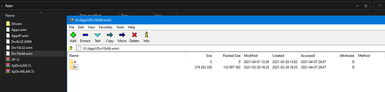

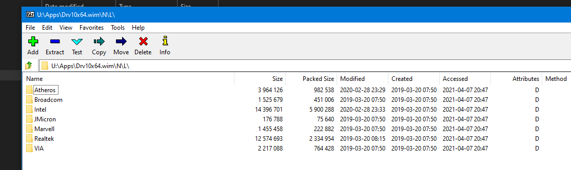

mình đã sửa lại cho phù hợp với file .wim mk làm. từ ổ ramdisk R sang A vì nhiều máy nhiều ổ cứng. nhg apps cũng không mount được luôn. Apps và Drv10x64 mình cho vao /DLD/Apps/ nhg không đc dù đã chỉnh đường dẫn phù hợp
Bác thử bỏ R:\drivers\win10-64 thành R:\Drivers\N xem có được không
Không biết trong Drv10x64.wim có mục "A" là gì bác
mình đã test từ hôm qua rồi bằng cách copy nguyên file của anhdv và thay đổi như nói ở trên nhg không mount được Apps luôn.
trungminh
Mình
mình đã sửa lại cho phù hợp với file .wim mk làm. từ ổ ramdisk R sang A vì nhiều máy nhiều ổ cứng. nhg apps cũng không mount được luôn. Apps và Drv10x64 mình cho vao /DLD/Apps/ nhg không đã chỉnh đường dẫn phù hợp
Mình vừa test lại bộ Drv10x64.wim "lan và wiffi" cho bác @Hoang Duch2 sửa:
R:\drivers\win10-64 thành R:\Drivers\N thì chạy ok

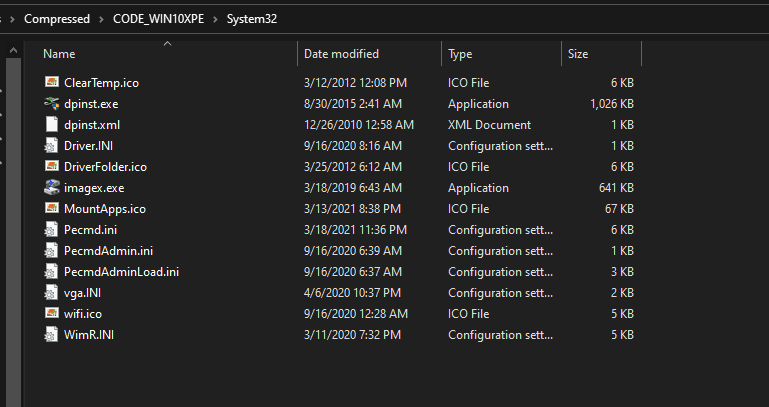

Cháu @Le Duc 287 , bác chép toàn bộ file từ System32 của @trungminh vào System32 của boot.wim( cái này mount ra theo cách của cháu cho nhanh đó ) , sau khi làm xong thì bác mount được cái Apps của Anhdv, cháu xem lại hình bác gửi ở cmt #344 trước đó.
Là những files này:
