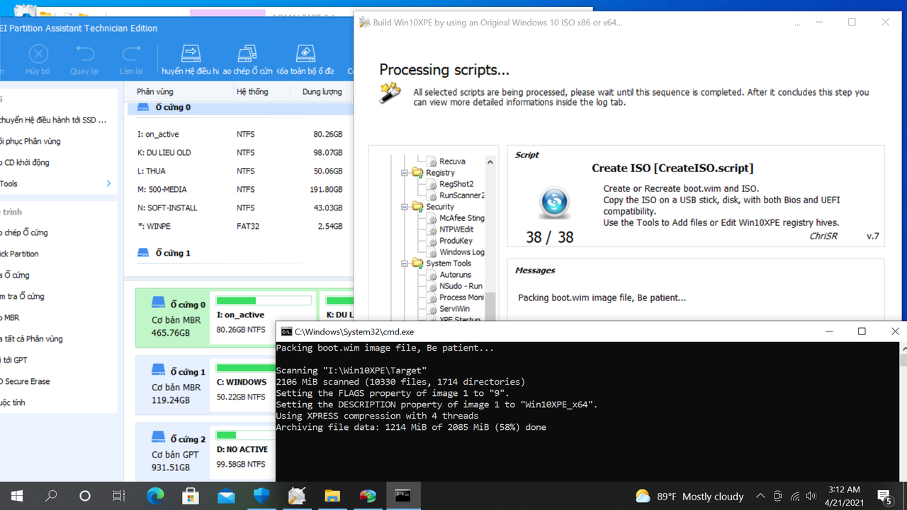

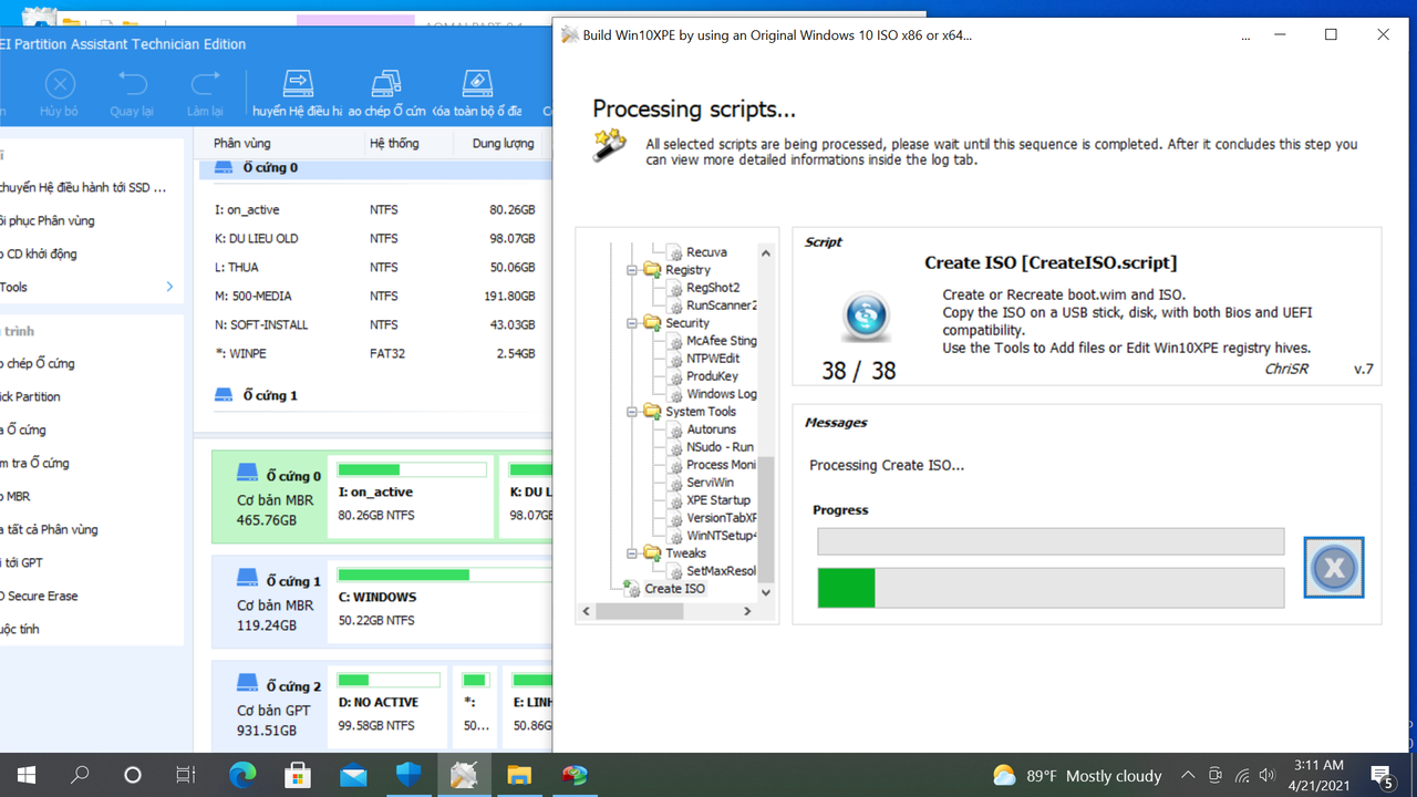

Hôm Nay tôi conver disk GPT sang MBR cài mới win , sau khi cài xong tôi chạy thử win10xpe
Nó chạy 1 lèo thẳng về đến đích cho ra cái ISO mà ko hề bị trở ngại nào .
Như vậy chứng tỏ BIOS của máy tôi nó lạ lẳm hơn bất kỳ 1 máy nào MAIN G41 RAM3
Chúc bác đã làm xong winpe

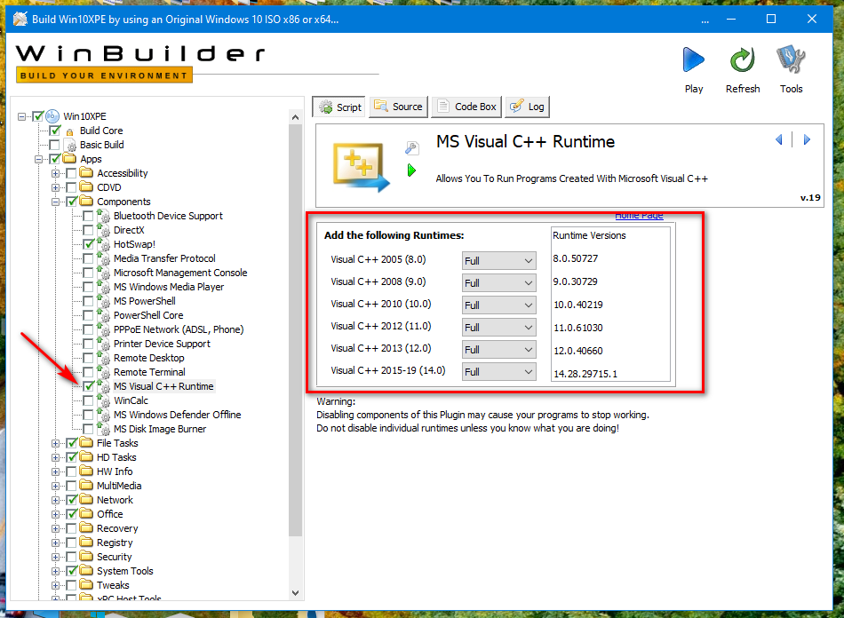

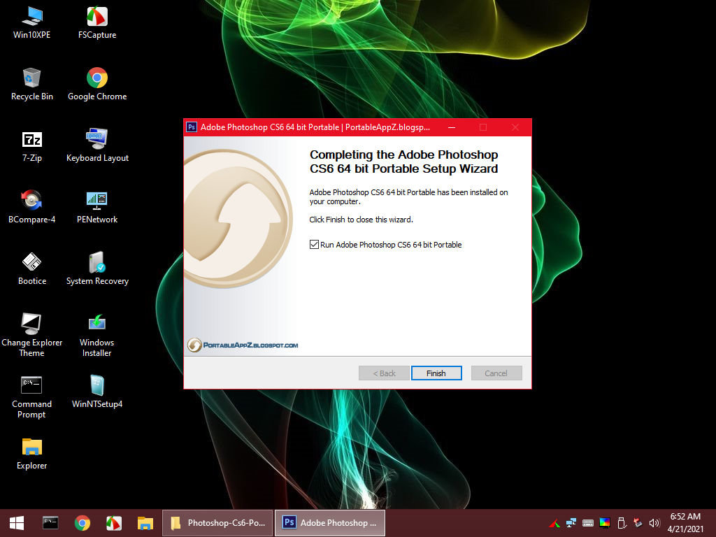

Không bác. cháu có nói là sau khi download về xong bác nhớ chọn visualc trong components ở phần apps ở trên rồi mà

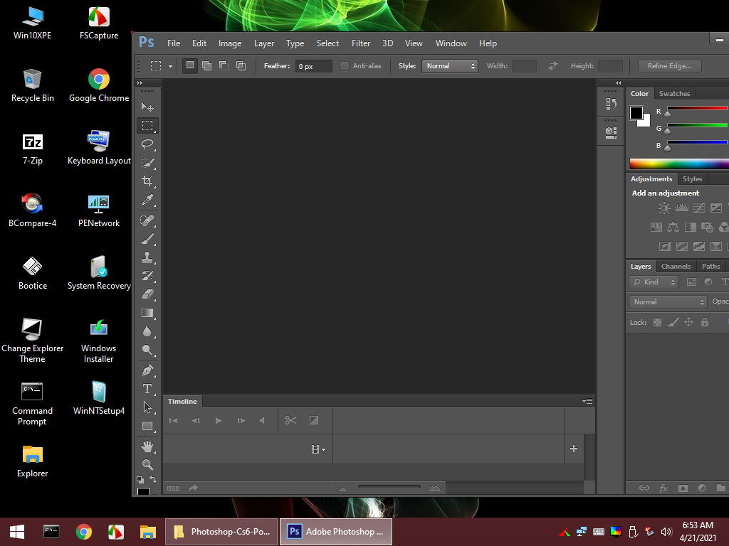

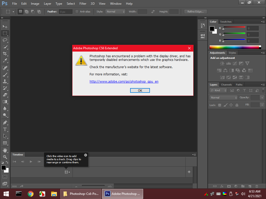

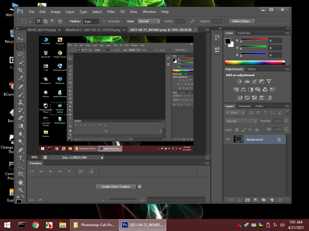

Bác chưa làm thao tác này bao giờ nên không hiểu hết ý của cháu, bác đã làm xong rồi nhưng bác không có cái cc 2018 để thử, hôm qua bác có hỏi cháu nhưng chưa thấy cháu cho link. Bác có load về một bản trên net nhưng bản này không phải tiếng Anh, lại có size lớn quá, hơn 2GB lận cháu, mở ra được nhưng không hiểu gì. Bác nhớ hồi năm ngoái có một bạn trên FB hỏi cách chạy cái Photoshop cs 6 trên PE, lúc ấy bác có chạy thử dùm trên một vài bản PE của các bạn thì hình như nó mở được trên bản của Sergei và của một bạn nữa mà bác quên là của ai rồi. Giờ bác đem mở nó ra trên máy cổ với bản này thì OK đây cháu nhưng nó còn báo một chút lỗi vì máy Legacy không có VGA.
Phần cài đặt là ở hình này với toàn Full:

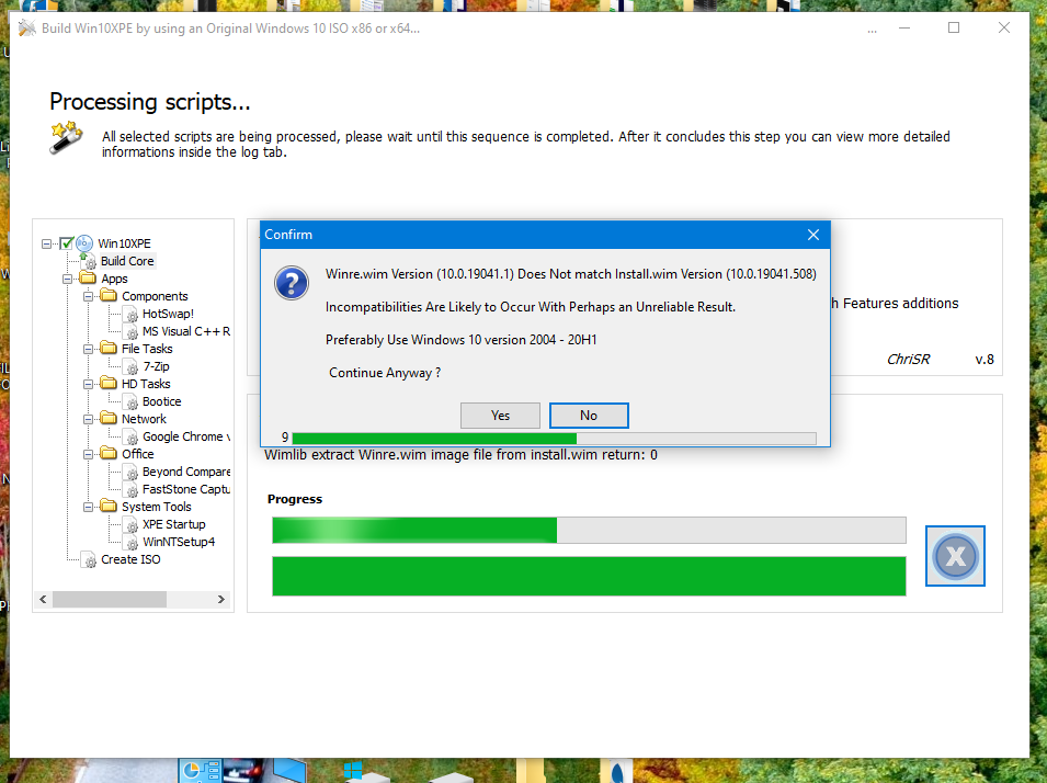

Hôm qua bác chọn bản 20h2 build này nó báo lỗi một chút:

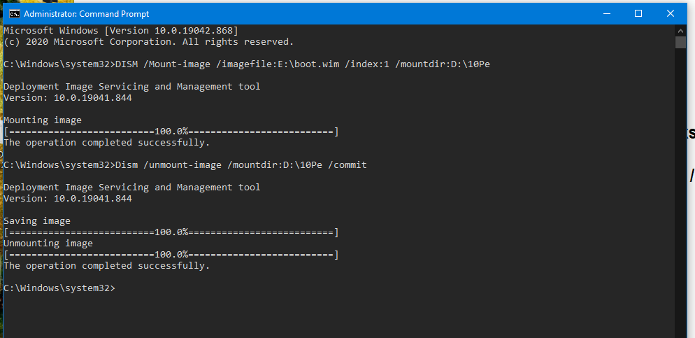

Bác vẫn click Yes cho nó chạy tiếp. Phần thêm 2 cái files từ system32 vào boot.wim thì phải dùng cách của cháu mount ra và chỉnh mới xong, nếu bác làm từ 7z như mọi lần thì nó báo lỗi.:
Chúc mừng bạn nhé, lại có thêm tin vui từ bạn, bạn cho xem mấy tấm hình từ bản build xong bên bạn đi.

Bác check inbox nhé cháu gửi link bản 2018 cho bác. Trên máy cháu sài bản này là chính vì cr@ck không pải file .exe

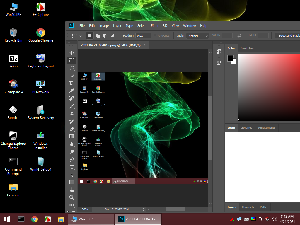

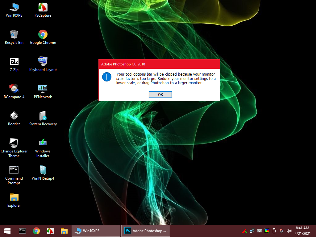

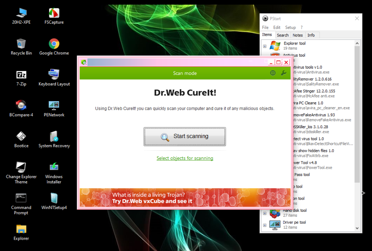

Cảm ơn cháu rất nhiều, đây là vài tấm hình kết quả, vì bác boot vào máy cổ không có driver VGA nên nó có báo một số lỗi:
Hình dưới nói về Monitor, cái này khi nào đem sang máy UEFI, monitor là 27 " sẽ xem còn báo lỗi hay không?

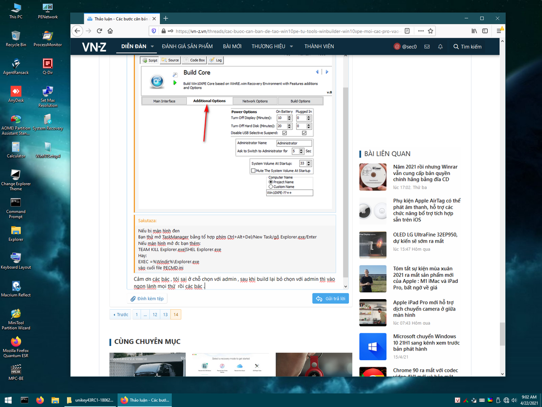

Tôi có boot thử thì cái màn hình cũng đen thui như build trong winpe vậy đó bác ko có hình nền, các ứng dụng thì cũng chạy được

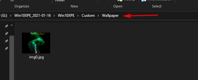

Vụ màn hình đen thì tôi có nhắc bạn vào chổ này mà check xem hình của nó và đồng thời load hình khác về thay thế như của tôi ở trên đó bạn:
Link load hình thì tôi cũng đã gửi cho bạn ở cmt trước đó rồi, giờ tôi nhắc lại, size là 1024x768 :
Bạn vào đây mà chọn hình về:

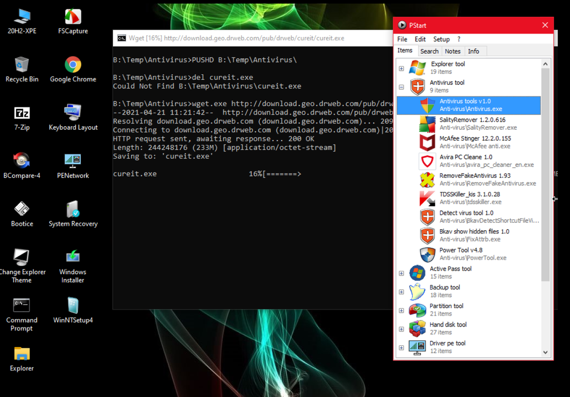

File boot.wim của bác build có đến 1G ko. Cháu cho mini tool và vài thứ linh tinh 1.04G luôn ah chau chon cả netfx4 và enable netfx3 nữa nói chung cháu build có thể chạy như Windows chính có thể chạy các kiểu file cài đặt. Vọc cho vui mà bác. Nhiều khi về quê ngại mang latop về thì cắm box vào máy của cậu chạy như win chính của mk luôn

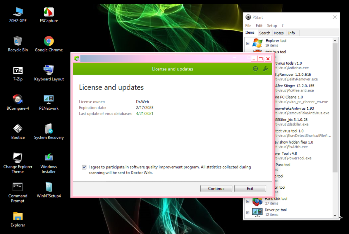

Nó đây cháu, file này bác không thêm NFWx3, nó vẫn chạy được DrWeb.
File này cháu thấy bác chọn thêm 8 apps, nếu bỏ hết, chỉ chọn 7z thì chắc còn nhẹ hơn nữa.

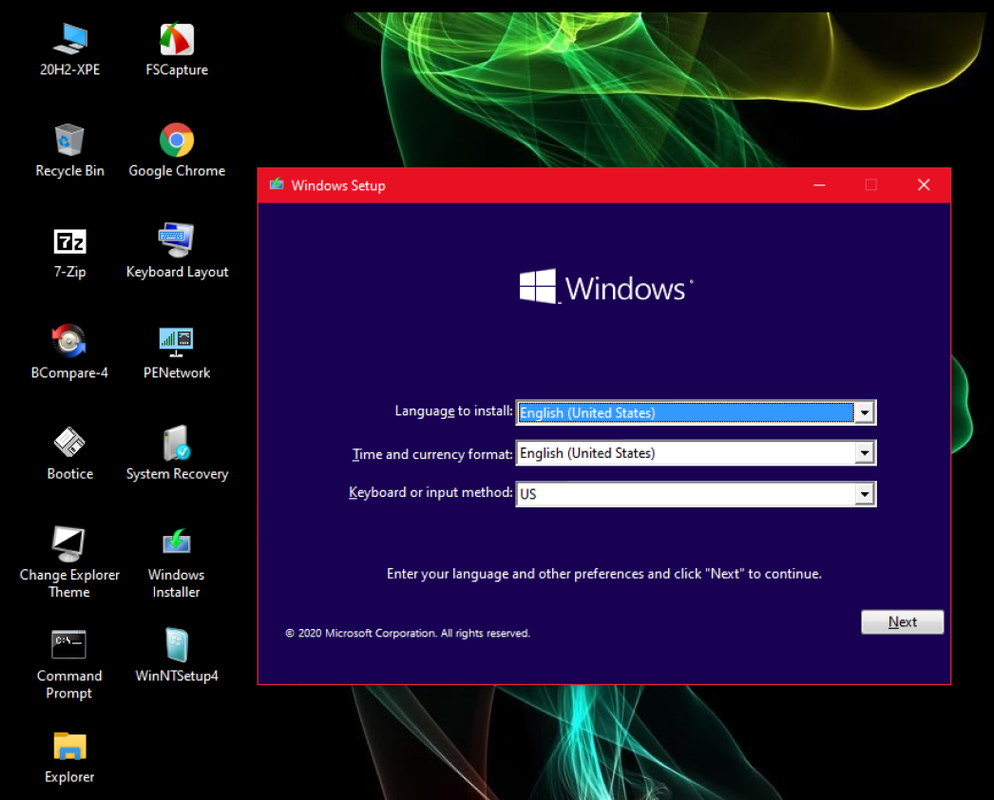

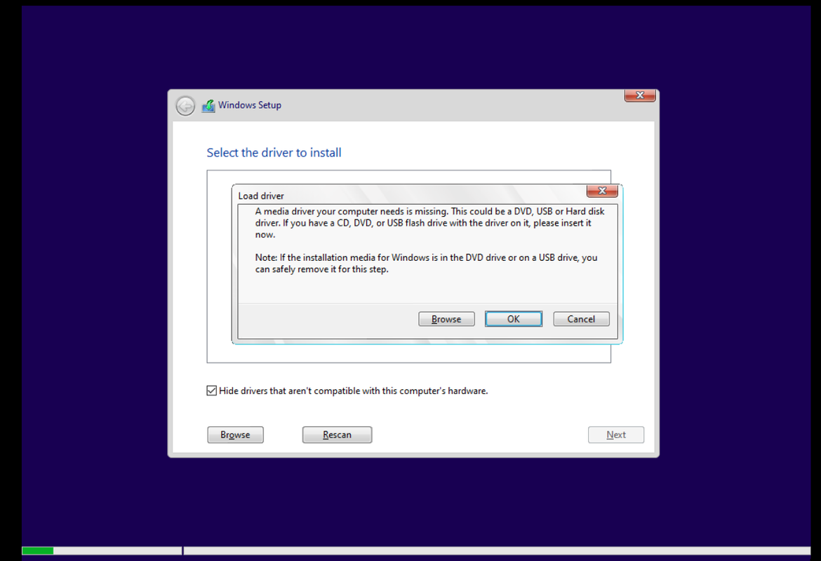

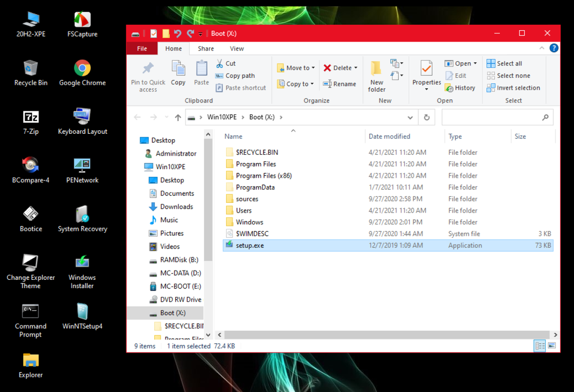

À cái Apps của hoanchien không có WinNTsetup, vậy là phải chọn giống @trungminh rồi, chọn thêm 7z và WinNtsetup. Cái Windows Installer cháu thấy ở hình trên, khi bác click vào thì thấy như hình:
Click next 2 lần thấy như sau:
Vậy không làm gì được với nó, tìm tới file location của nó thì thấy nó ở đây:
Bác chọn thử xem nó hoạt động thế nào thôi cháu. Chứ còn cài Win thì thiếu gì cách khác. À với bản có C này thì boot vào bác thấy nó hơi chậm một chút đó cháu.
Nếu bị màn hình đen
Bạn thử mở TaskManager bằng tổ hợp phím Ctrl+Alt+Del/New Task/gõ Explorer.exe/Enter
Nếu màn hình mở đc bạn thêm:
TEAM KILL Explorer.exe|SHEL Explorer.exe
Hay:
EXEC =%Windir%\Explorer.exe
vào cuối file PECMD.ini
Bạn @@sec0, bạn chụp cho tôi xem tấm hình ở chổ này tôi tạm che đi bên tôi để xem bên bạn ra sao mà bị đen thui.
Nếu bị màn hình đen
Hay:

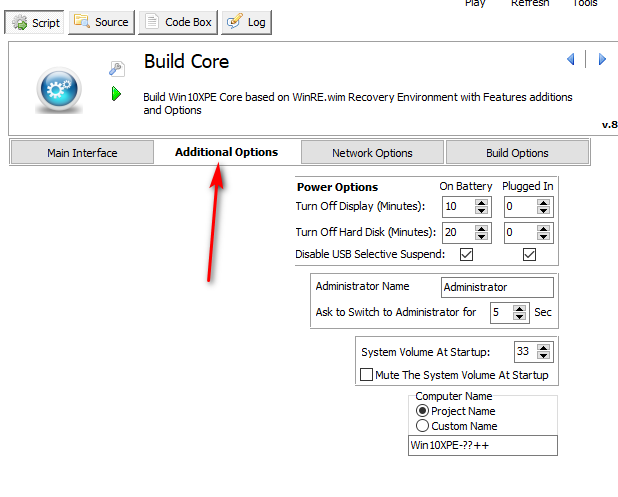

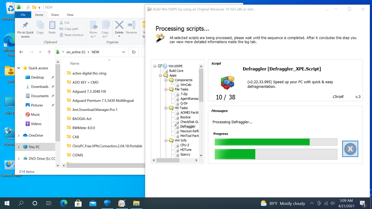

Cảm ơn các bác , tôi sai ở chỗ chọn với admin , sau khi build lại bỏ chọn với admin thì vào ngon lành mọi thứ rồi các bác .

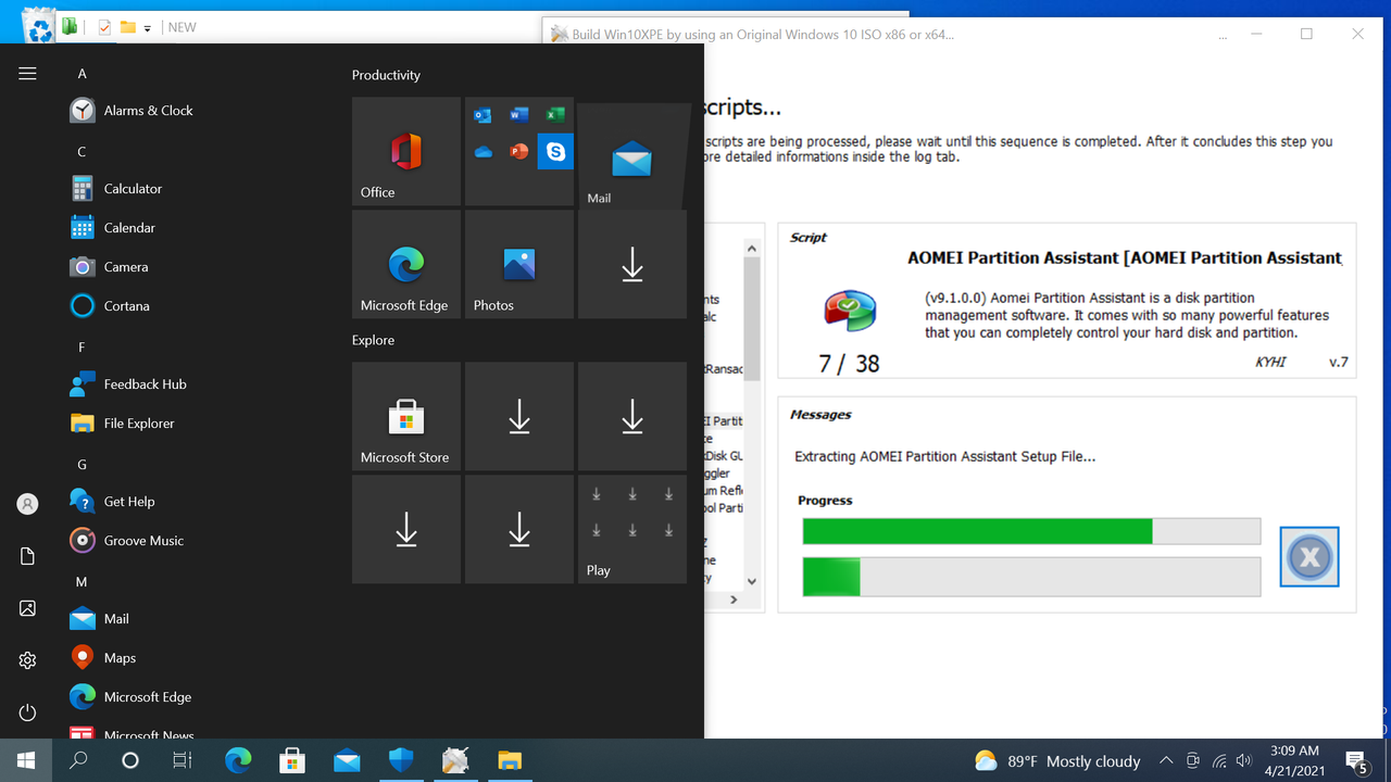

Và ảnh nay tôi chụp lại khi đang boot với ISO tự build đây các bác
DO là fan của FF nên tôi ko dùng Chrome mà build cái FF , FF nó tự chặn các QC 1 phần nào cũng đỡ rối MẮT khi vào web
