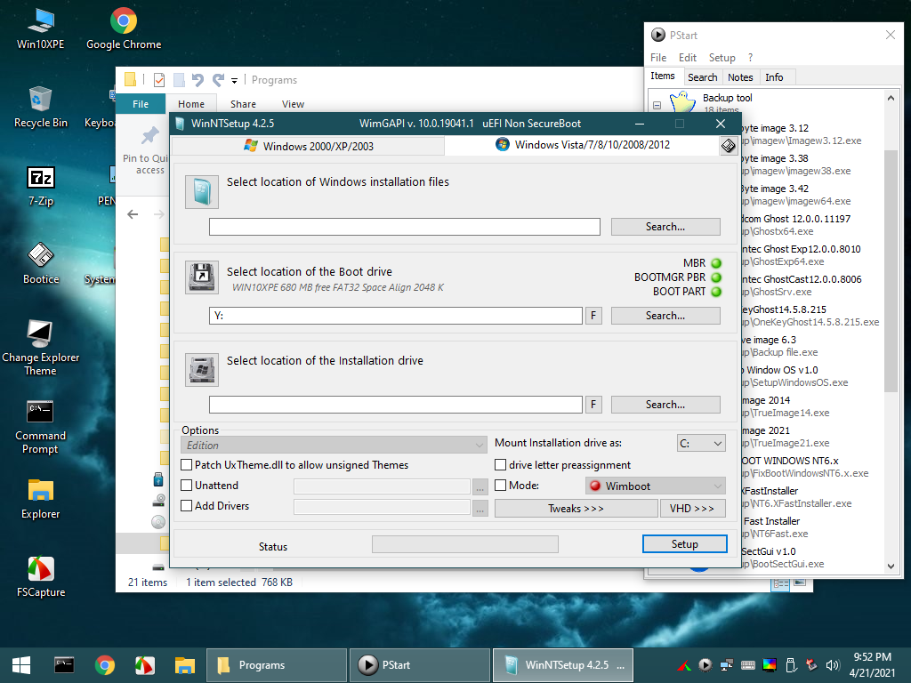

Cảm ơn các bác , tôi sai ở chỗ chọn với admin , sau khi build lại bỏ chọn với admin thì vào ngon lành mọi thứ rồi các bác .

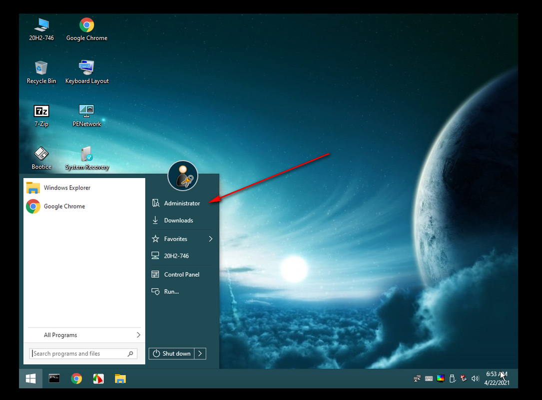

Và ảnh nay tôi chụp lại khi đang boot với ISO tự build đây các bác

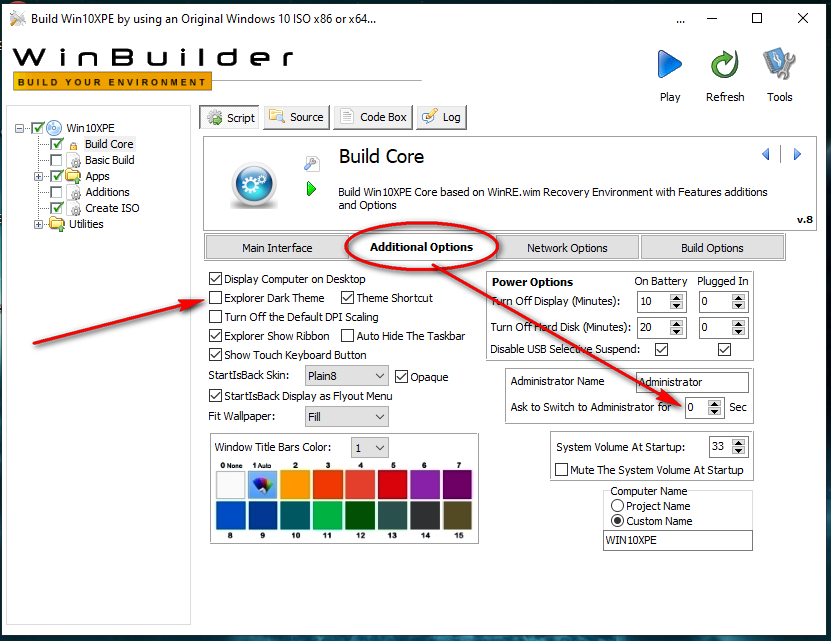

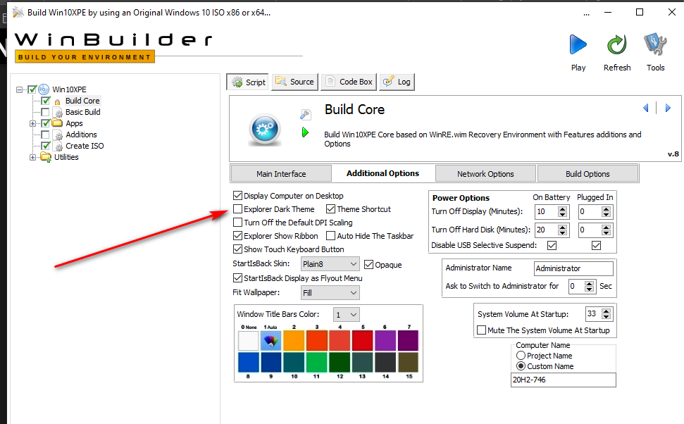

Vấn đề không phải ở chổ chọn Admin đâu bạn, tôi muốn xem cái hình từ Additional Options bên bạn ra sao mà bạn không chịu chụp, nó là ở đây bạn nhé, bạn cứ chọn Admin thoải mái đi:
Bạn xem lại có phải bạn check chổ đó không? Nếu có thì khi chuyển sang Admin nó biến thành màu đen đó.
Cháu @hoanchien, bác chép lại file Apps mới của cháu, bác không thấy soft WinNTsetup như của XPE, cháu đã chế biến lại cái khác rồi hay bác tìm chưa kỹ?
Bác thích dùng cái giao diên mặc định của nó thôi cháu.
Update: Bác có thấy mục Setup Windows , để bác boot vào lại xem sao nhé.
Ko bác , tôi ko có chọn theme tối mà khi build tôi chọn cái này như ảnh dưới nè bác .
Tôi build cả chục lần đều bị lỗi sau đó tôi bỏ chọn cái Switch to admin là Có ảnh màn hình ngon lành

Bên tôi vẫn chọn Switch To Admin và không check cái Explorer dark theme, boot vào vẫn ra wallpaper đó bạn, bạn có thấy tôi đã đổi rất nhiều hình rồi không? Nếu không chuyển sang Admin thì tôi đâu có vào Teamviewer được đâu bạn?

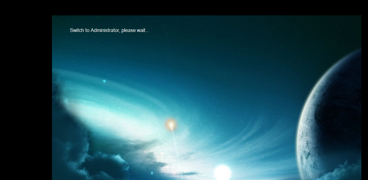

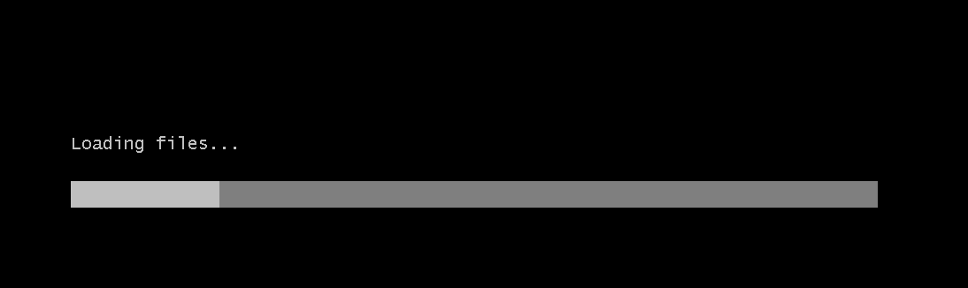

Khi mà build winpe tôi chọn vào Switch to admin thì khi boot nó có hiện 1 cái popup
Y/N to admin , nhưng do tôi ko có thiết lập time to admin là bao nhiêu giây nên mặc định vài ba giây là nó tự NO vào winpe ko admin , có lẻ nếu nhanh tay tôi chọn YES thì có lẻ sẽ ko bị màn hình đen
= Do đó sửa lại khi build no to admin thì màn hình có ảnh desktop
Sakutaza
Thú thật là tôi ko có biết gì về code và chỉnh sửa như thế nào dâu bạn
Theo hình bạn để thời gian login Admin=0.Bạn nên chỉnh mặc định =5
Còn sửa pecmd.ini bạn vào phần Custom bấm vào Pecmd.ini.Nó tự mở bằng Notepad thêm dòng đó vào/Save lại.Tắt đi là xong rồi build lại

Bạn @@sec0, lâu nay tôi vẫn chọn Switch to Amin ở giao diện Main Interface, sang giao diện Additional Options thì tôi chọn Ask to switch to admin là "0" như hai hình dưới đây:

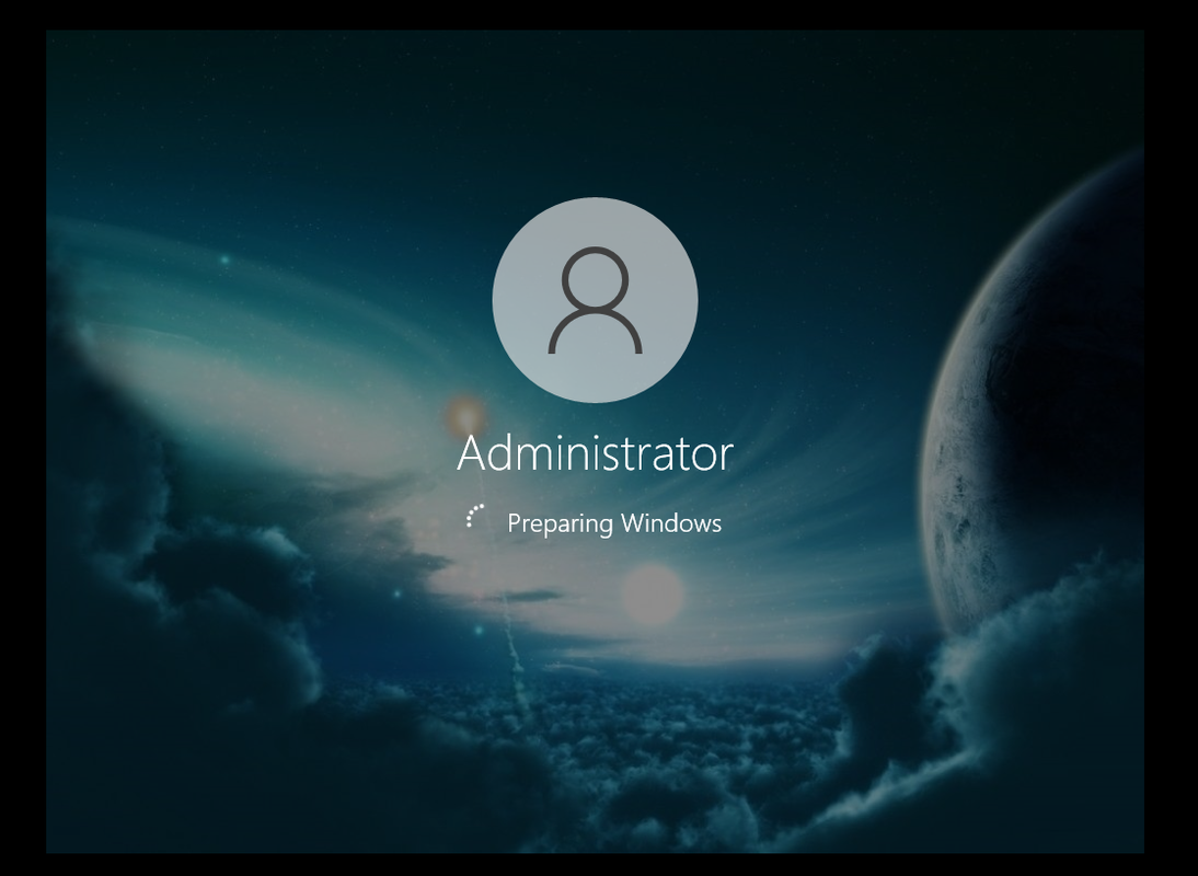

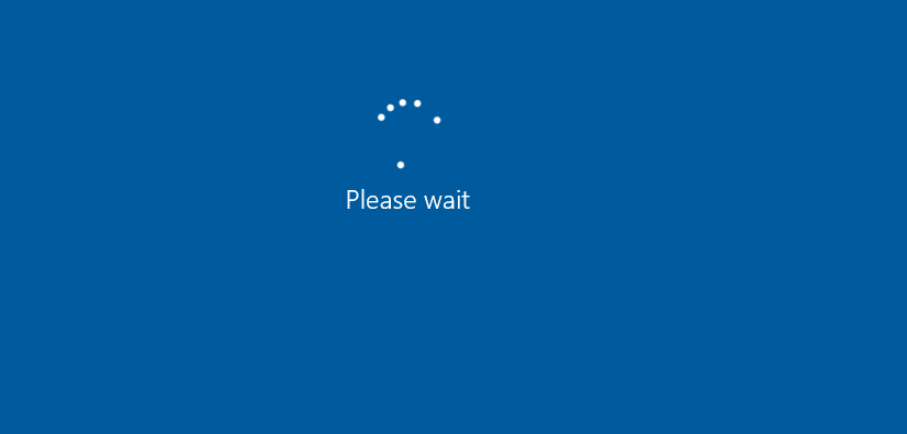

Và dưới đây tôi chụp chi tiết khi boot vào máy nó gồm có những giao diên này:
Nó tự động chuyển sang Admin vì mình đã chọn con số "0" từ giao diên Additional Options ở bên trên:
Kế tiếp:

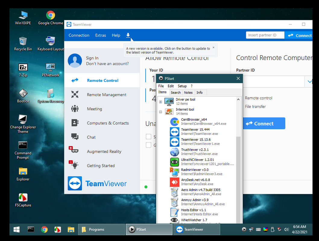

Khi đã có Admin rồi thì mới mở được giao diện Teamviewer như hình bên dưới:
Tôi vẫn cứ làm như vậy không có vấn đề gì cả, tôi phải chụp chi tiết để bạn tham khảo. Nếu bạn cần dùng Teamviewer trên XPE thì chuyển sang Admin, không thì thôi bạn ơi, tôi làm từ soft của họ, không phải edit thêm lệnh gì.
