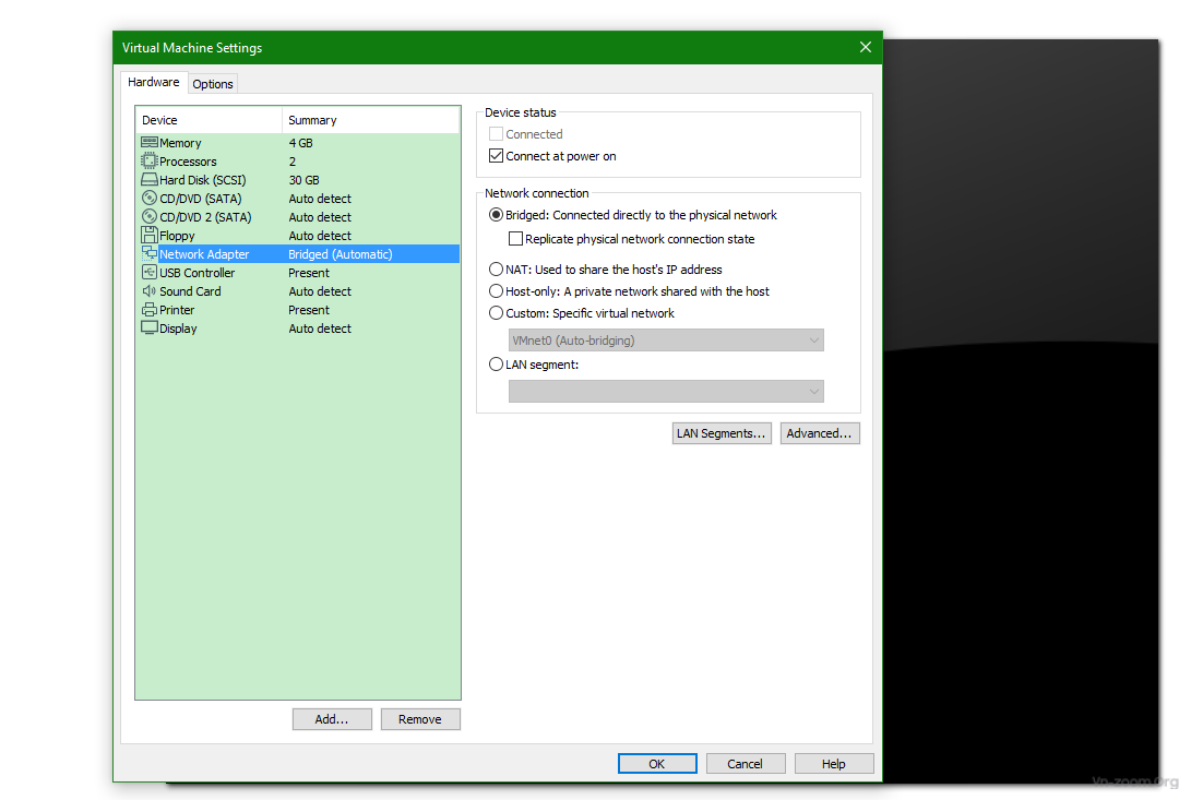

Đó là lý do em chọn Bridged network connection bác ạ. Lựa chọn này có nghĩa là máy ảo của bác sẽ hiện lên trong LAN rồi bác sẽ share được folder như bình thường.

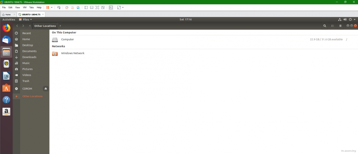

Tôi cũng chọn Bridge như bạn đó, sao máy tôi không thấy phần share đó trên ubuntu?
Bạn chỉ cho tôi xem mình mở nó ra ở đâu nhé bạn.
Vậy là bác muốn share từ máy chủ sang máy ảo? Vậy có biết cách share folder từ máy Windows sang máy Windows ko ạ? Hay là bác muốn share kiểu nào ạ?
Share files từ Windows chủ sang ảo thì dễ rồi bạn, tôi biết cái đó lâu rồi, còn share folders từ Windows sang Ubuntu thì tôi chưa biết làm, tôi có xem một số video hướng dẫn thì họ install thêm cái Samba gì đó mà thấy nó chỉ là dạng file text. Mà file cài đặt bên Win nó khác với Linux nên có share cũng không cài được, hồi nãy có thử save file LibreOffice Writer, paste vào Windows thấy cũng mở ra được, vậy chắc cũng được rồi.
