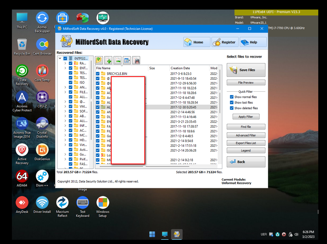

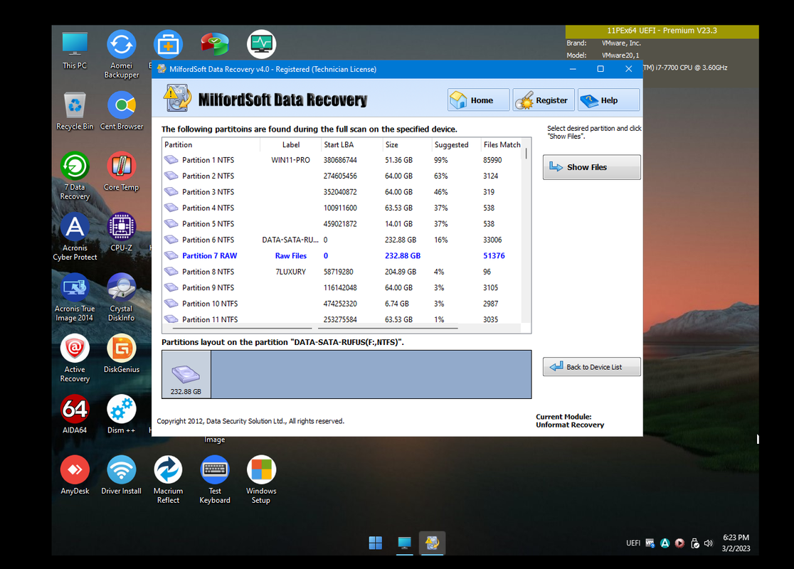

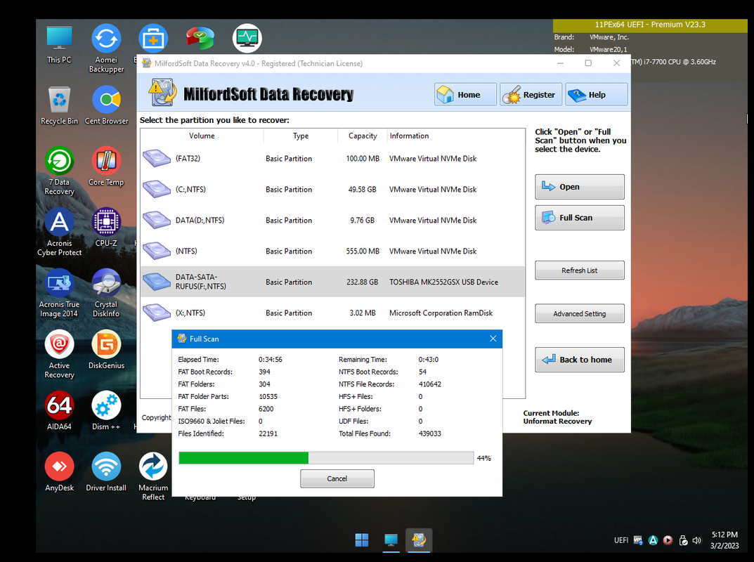

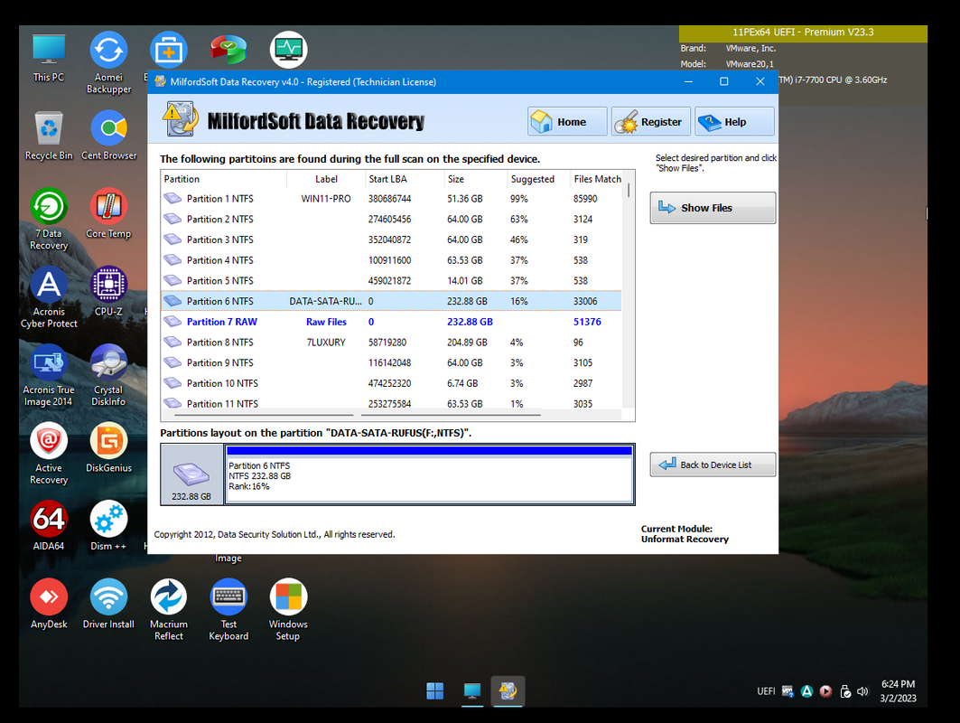

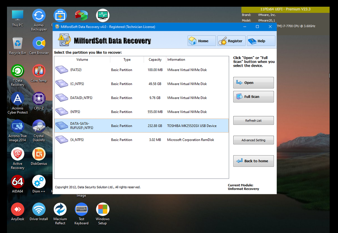

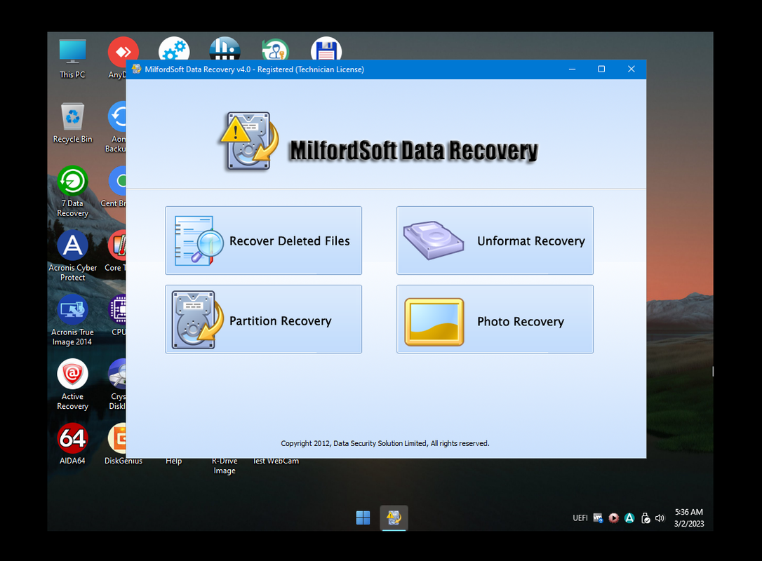

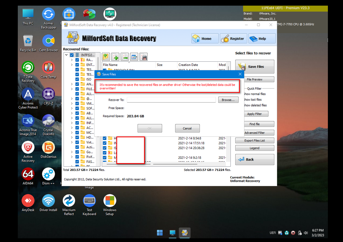

Cảm ơn bác @Hoang Duch2 đã "thí nghiệm" trực quan cho AETiếp với cmt bên trên, tôi chuyển sang chọn Partition Recovery từ Milfordsoft Data Recovery:
Các hình tiếp theo:

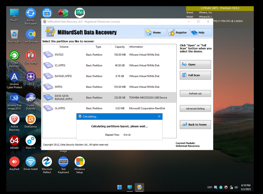

Click Recover :

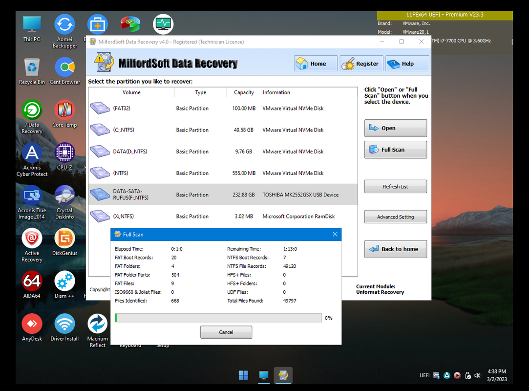

Tiếp theo là thời gian thực hiên trên 1h như hình dưới:
Hy vọng nó sẽ xong trước giờ phải tắt máy của tôi, nếu không kịp thì ngày mai tôi sẽ post tiếp kết quả.
Thật sự rất tâm huyết luôn! Chắc chủ topic của có chút kinh nghiệm từ bài thử nghiệm này của bác.Tiếp với cmt bên trên, tôi chuyển sang chọn Partition Recovery từ Milfordsoft Data Recovery:
Các hình tiếp theo:
Click Recover :
Chắc chắn là Partition Recovery Wizard rồi, trình này Recovery rất mạnh nếu phục hồi đúng cách thì khả năng lấy lại toàn bộ dữ liệu khá cao, với điều kiện là chưa hoặc ít thao tác trên ổ đã bị format nhằm.Cảm ơn bác @Hoang Duch2 đã "thí nghiệm" trực quan cho AE
Ngày trước cũng "thí nghiệm" và thật 1 lần: cũng cứu được khoảng 98% (tất cả khoảng 200Gb data), và không nhớ chính xác tên tool gì. Để cháu lần lại rồi chia sẻ cho mọi người

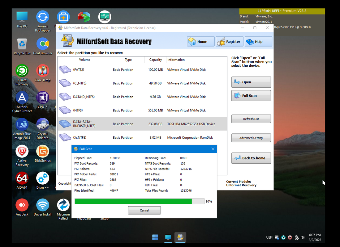

Nếu có thể bác recover nguyên partition và check một số files trong partition đó có nguyên vẹn không. Thông thường file càng lớn càng dễ bị lỗi không nhiều thì ít, đặc biệt các files thuộc video, vì có thể do partition bị phân mảnh.Mấy hôm nay tôi cũng dùng thử các soft recovery để test cái ổ trên 200GB xem sao thì tôi không ngờ là cái Milfordsoft coi vậy mà chạy nhanh nhất chỉ 1h30, các soft khác từ 2h30 ( 7 Data ) ; lên 3h ( Disk getor ) ; rôi có cái lên 4h ( Hetman ) và kinh khủng nhất là Stellar , nó scan 4h , sau đó build tree directory nó báo cần 20h ???
Tôi tiếc là lúc đầu scan với Milford tôi không chép thử một bản VMware ra test lại coi nó có OK không vì lúc sau này , sau khi scan với mấy soft khác, tôi chép bản Win ảo ra thì nó luôn báo lỗi, các file có size nhỏ thì không sao, nó hiện đúng nhưng file Win ảo thì ít nhất là trên 10GB, nó đều bị lỗi hết, nhìn chi tiết của nó thì thấy có đủ files, nhưng mở nó ra từ VMWARE thì bị báo lỗi.

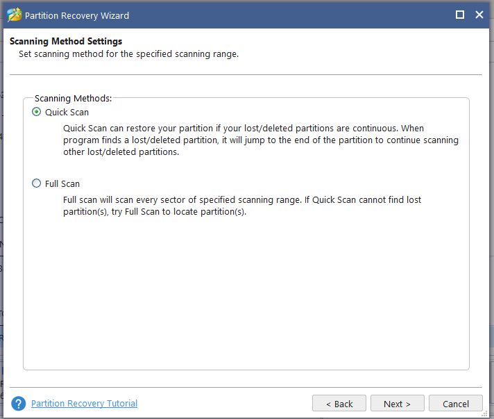

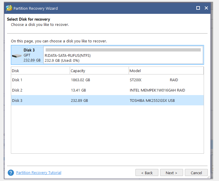

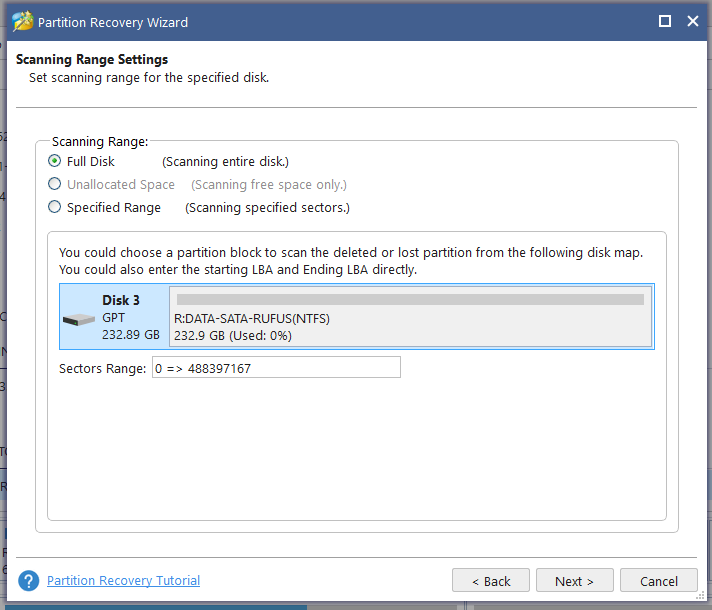

Sẵn dịp có cái ổ đã format nên tôi test cho biết soft recovery nào làm tốt, còn mấy soft nữa từ từ tôi sẽ thử hết. Về recovery nguyên partition thì chỉ có Disk Genius và Minitool, mấy soft kia toàn recovery Data thôi.
