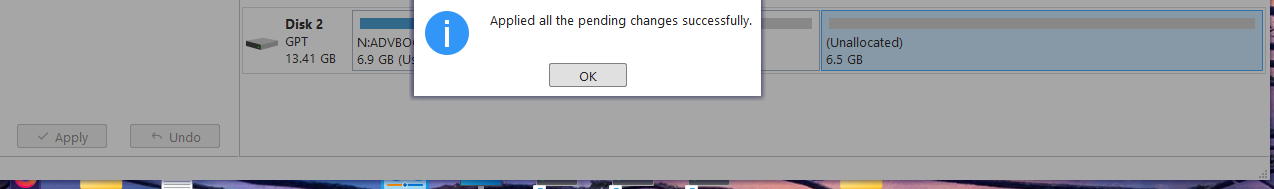

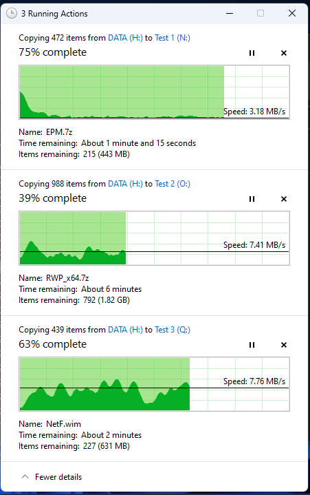

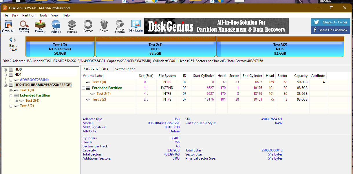

Tôi đang chuyển từ GPT sang MBR cho cái ổ đó, sẽ tạo lại 3 part khác, chép data vào cả 3 và test lại, tôi sẽ format 1 part, sau đó delete cả 3 xem nó có phuc hồi được hay không bạn nhé.
Còn tiếp....

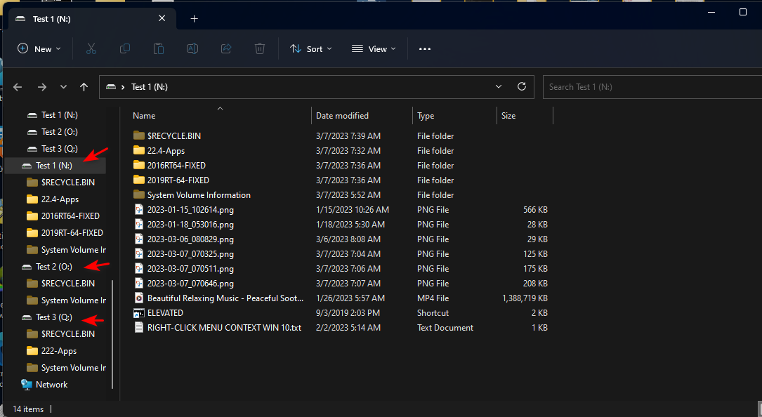

Sau khi chép Data:

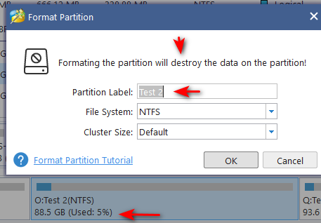

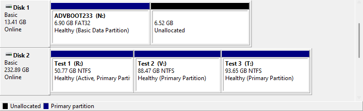

Giờ tôi sẽ format part Test 2:
Delete all partitions:

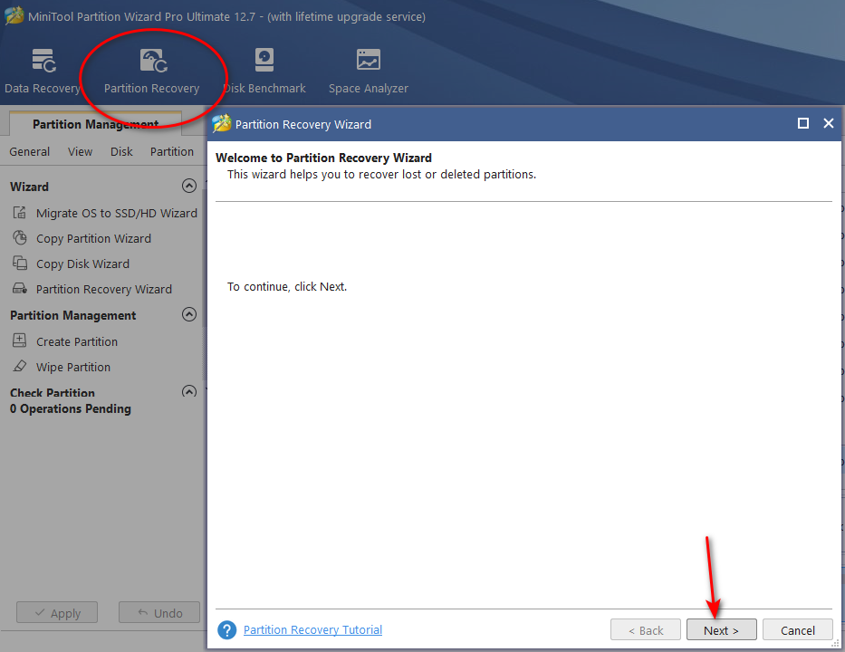

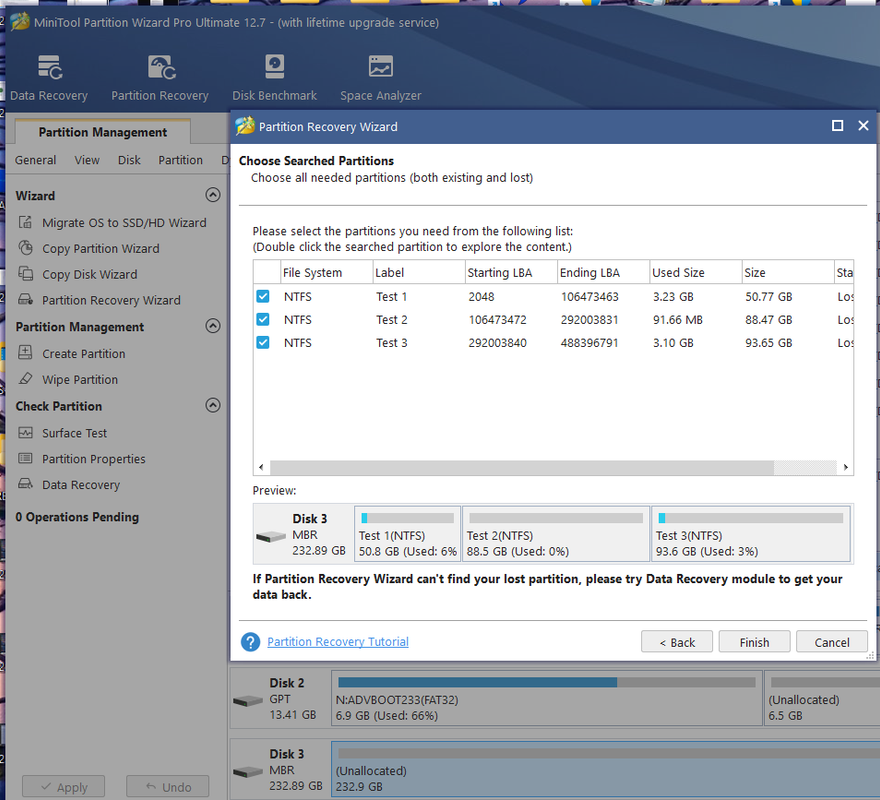

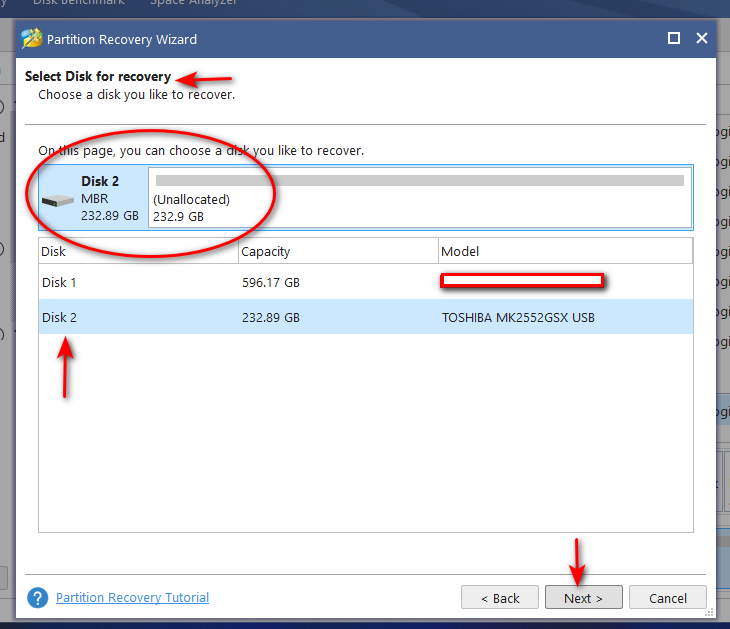

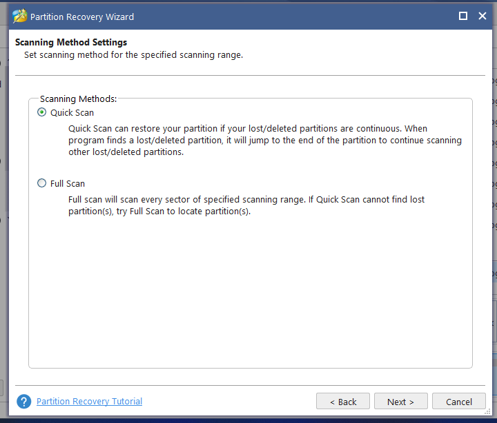

Bắt đầu scan tìm lại all partition, tôi chụp từng bước để cho bạn nào chưa biết có thể tham khảo:
Chọn đúng ổ cần scan and next
Hình dưới này thì tôi hay chọn Full disk nhưng hôm qua bạn @@sec0 có đề nghị tôi chọn Unallocated :
Nhấn next ở hình trên và giao diện tiếp theo:
Vừa mới scan thì nó hiện ngay ra 3 parts, riêng part Test 2 thì không có Data , các bạn xem hình:
Thao tác tiếp:

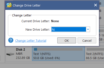

Kết quả và lúc này cả 3 parts chưa có ký tự , phải chọn lại cho nó:

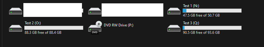

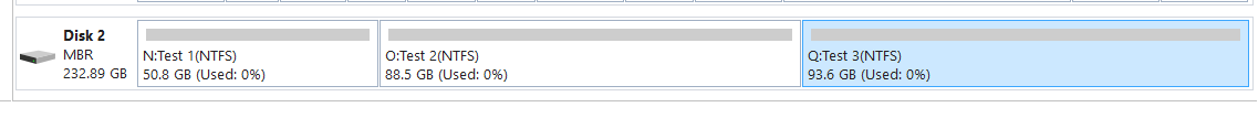

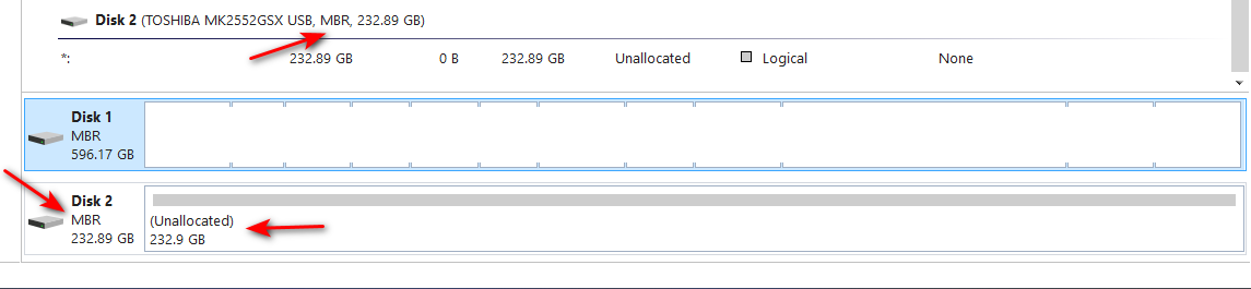

Check từ Disk Management:
Check từ This PC:

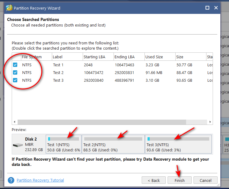

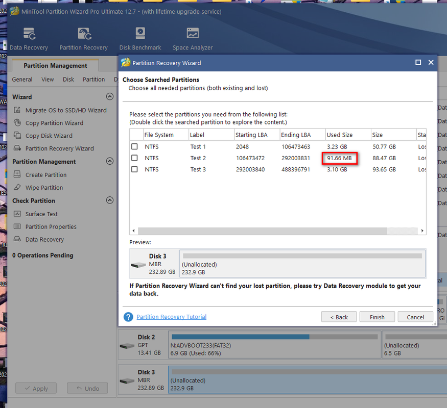

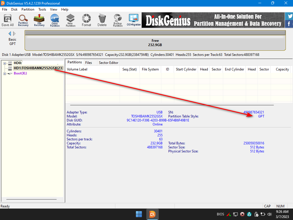

Tiếp tục với cmt # 85 bên trên, tôi lại delete tiếp 3 parts, nhắc lại , part Test 2 đã format trước đó rồi. Lần này tôi muốn test từ Disk Genius xem nó ra sao và tôi hơi bất ngờ khi thấy trên soft này thì ổ vẫn là GPT thay vì MBR như trên MiniTool:
Tại Minitool:

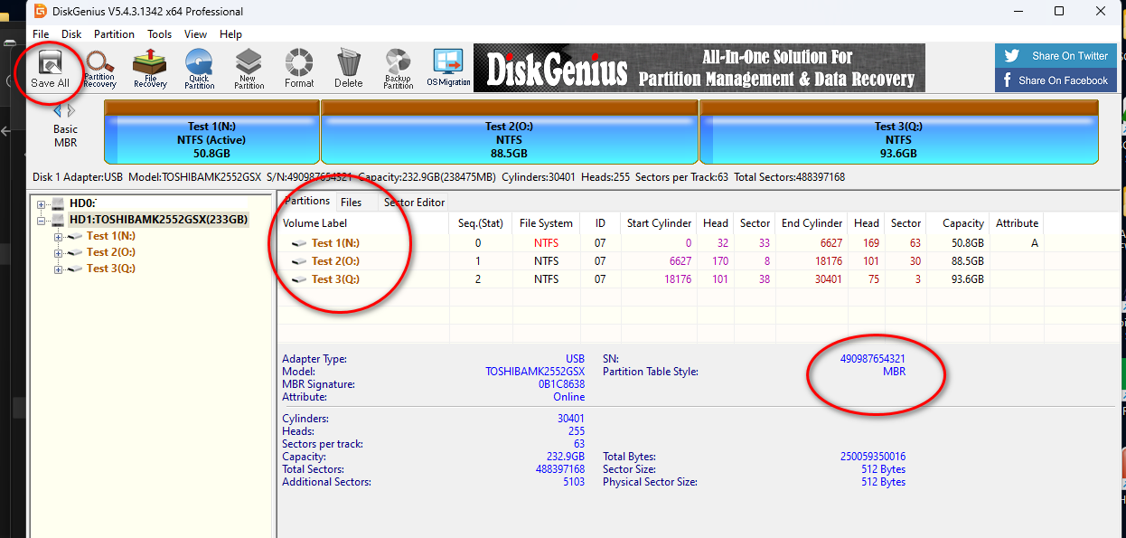

Với Disk Genius:

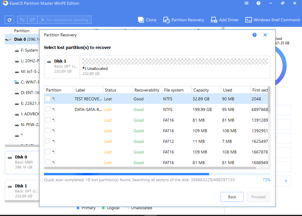

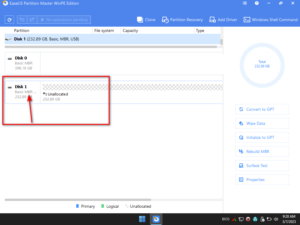

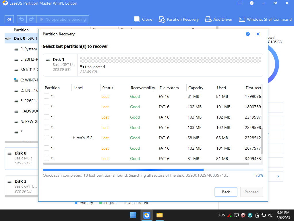

Tôi sẽ vào WinPE xem soft khác nó hiện là MBR hay GPT.
Update: Từ PE kết quả vẫn là GPT của Disk Genius, trong khi AOMEI và EaseUS là MBR:

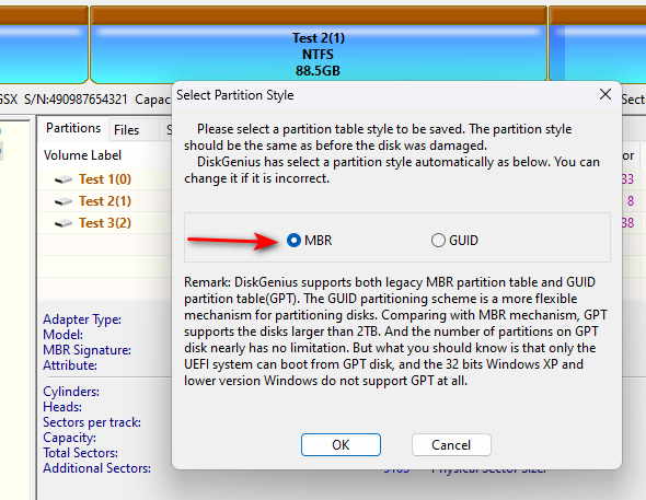

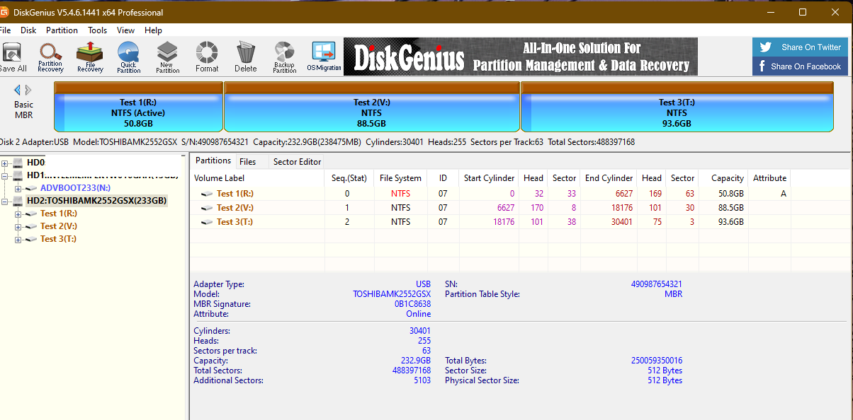

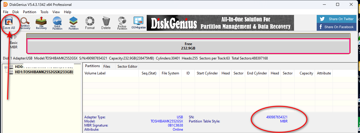

Tiếp theo với Cmt #89 bên trên đây là toàn bộ thao tác PARTITION RECOVERY với soft DISK GENIUS .

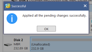

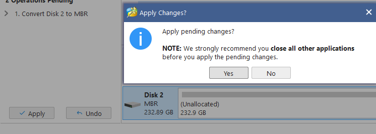

Trước khi thao tác tôi phải convert ổ dĩa về MBR cho đúng với soft Minitool.

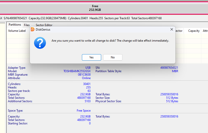

Dưới đây là hình sau khi right-click lên HD1, chọn Convert to MBR, chọn tiếp Save All:

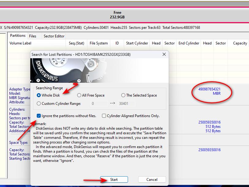

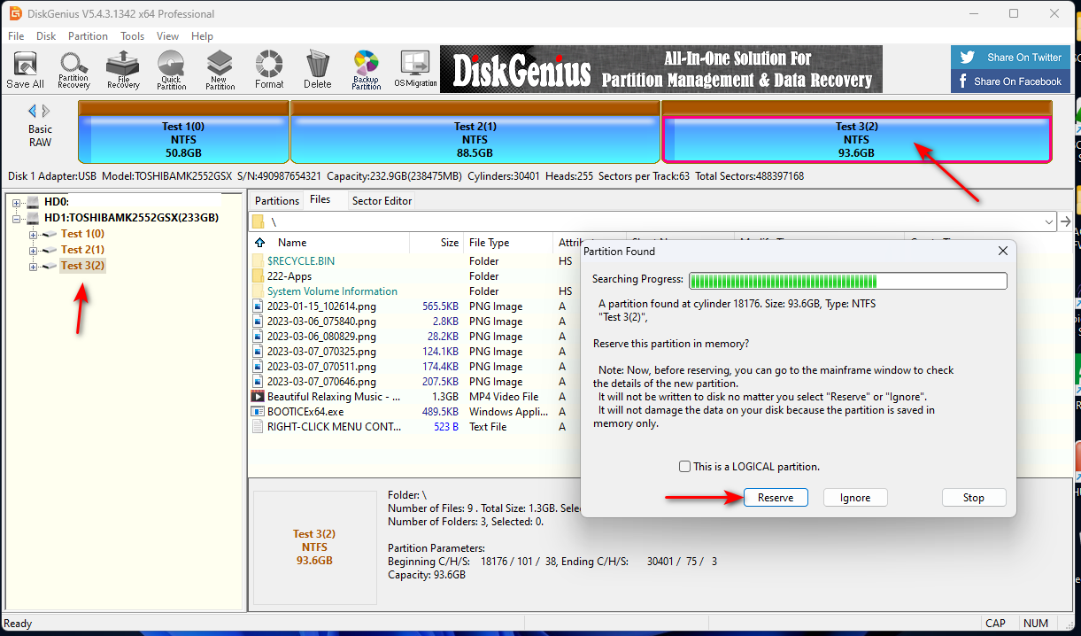

Click Yes ở hình trên, sau đó chọn partition recovery bên trên góc trái, nó sẽ hiện tiếp một giao diện và chọn như hình dưới, tôi muốn chụp lại từng bước ở soft này để bạn @@sec0 và các bạn khác không ngần ngại khi sử dụng nó,
Click START thì nó hiện ra ngay các partition và cho mình biết luôn các files nằm trong đó, đây là part Test 1:
Các bạn thấy có Data trong đó và chọn RESERVE để lưu lại, nó tiếp tục scan ra part Test 2 như hình dưới và part này không có Data vì tôi đã format nó trước đó rồi:
Ở hình trên tôi chọn luôn Primary và Reserve, tiếp đến nó sẽ hiện luôn part Test 3 như hình dưới:

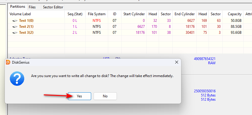

Chọn tiếp Reseve ở hình trên và các giao diện tiếp theo:

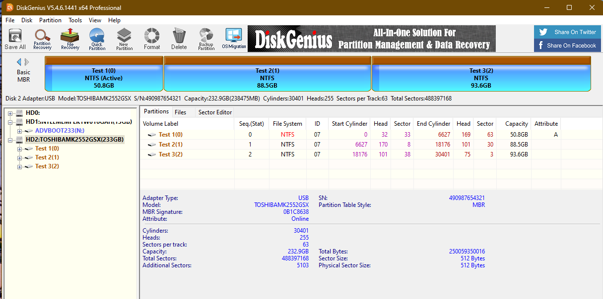

Click OK ở hình trên , lúc này các parts vẫn là RAW nên phải chọn Save All như hình dưới:
Tiếp theo:
Kết quả :
Ở hình trên bạn @@sec0 có để ý là nó tạo sẵn ký tự sau khi recovery không? Việc này bên Minitool không có. Sau khi kết thúc thì từ Windows nó hiện lên luôn chi tiết các parts như hình dưới:
Tôi hy vọng là sau khi xem các hình chụp này thì bạn @@sec0 có thể an tâm test lại với Disk Genius nhưng với điều kiên chỉ Delete, nếu format thì nó thua , khi scan ra partition nào thì nó hiện luôn files trong đó cho mình dễ kiểm tra. Chỉ có một vấn đề mắc mứu là định dạng GPT và MBR của nó và Minitool khác biệt.
Thân chúc tất cả các bạn thao tác thành công!.

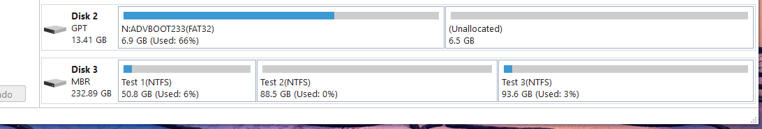

Lúc mới gắn vào máy UEFI nó không hiện 3 ký tự cho 3 parts trên Disk management:
Từ Minitool
Từ Disk Genius:

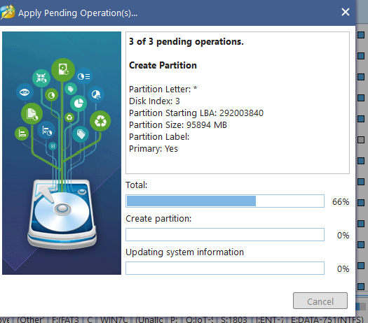

Tôi tiến hành xoá hết từ Minitool và chạy scan, tất cả đều diễn ra giống y như các cmt ở bên trên nhưng đến phút cuối save lại thì nó biến mất tiêu, không còn thấy tăm hơi của nó đâu cả. Tôi e là do lúc đó tôi đang mở thêm Disk Genius nên nó lỗi, tôi tắt nó đi, sau đó tắt nguồn cái box, rồi mở lại, nó hiện ra lại unallocated.
Lại scan lại từ Minitool, tìm lại đúng 3 parts và part 2 vẫn không có data như các cmt trước đó, tới lúc chọn Apply thì một lần nữa nó lại tắt cái phụp đó bạn, thấy kỳ lạ không bạn?
Đây bạn, đang save thì nó biến mất hết ở hình dưới:
Làm lại lần thứ hai cũng bị y như vậy luôn:
Nó biến mất đây bạn:

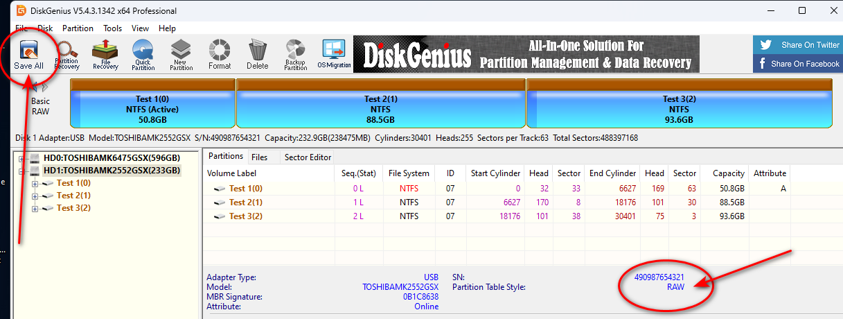

Sau khi dùng từ Minitool bị biến mất toàn bộ ổ cứng thì tôi dùng Disk Genius để test, cũng trên cái máy UEFI đó, nó lại OK đó bạn, chỉ có điều tự nhiên part Test 2 nằm chính giữa nó trở thành pv nằm ở Extended Partition, đợi nó hồi phục xong hết thì tôi lại convert part đó sang Primary thôi bạn:
Vài tấm hình minh hoạ bạn xem cho vui:

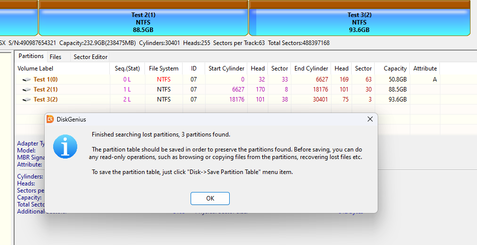

Hình dưới là sau khi scan nó hiện ra như vậy:
Chon Save All và các thao tác tiếp theo:
Kết thúc:
Hình dưới này thì tôi đã cho convert to Primary Part Test 2, nó trở về nguyên trạng như trước.
