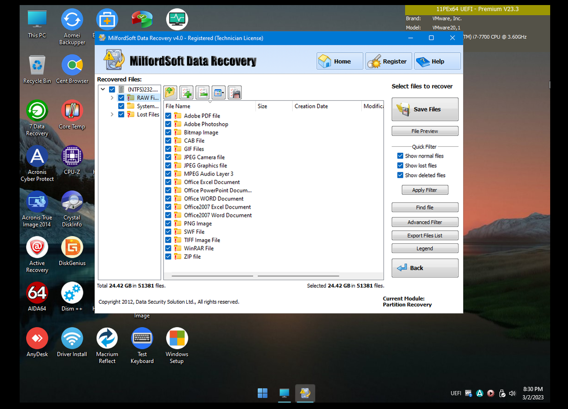

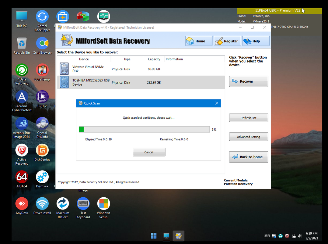

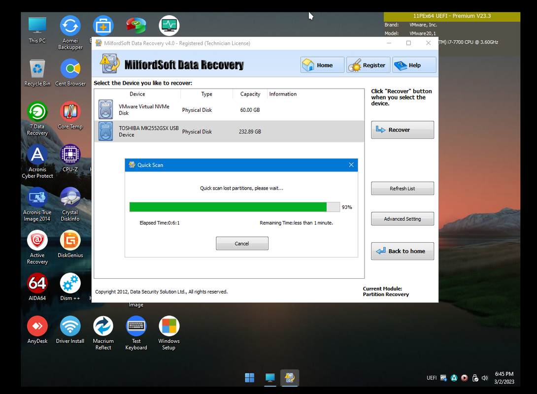

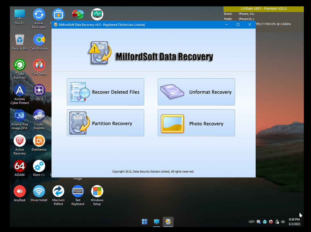

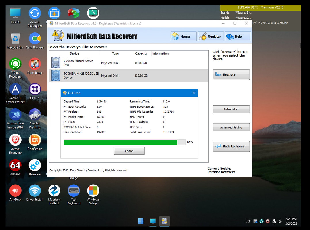

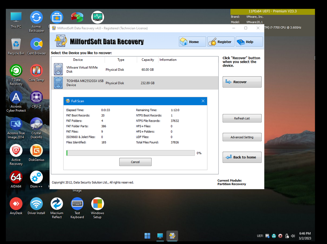

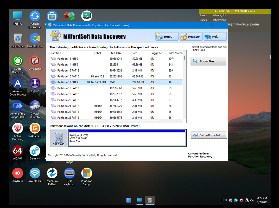

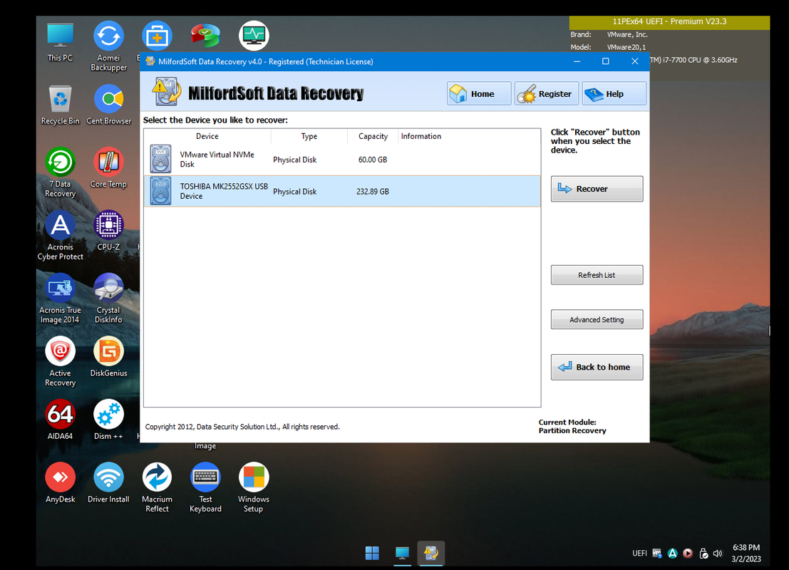

Cảm ơn bác, bài viết quá tâm huyết, đúng cái tôi đang cầnTiếp với cmt bên trên, tôi chuyển sang chọn Partition Recovery từ Milfordsoft Data Recovery:
Các hình tiếp theo:

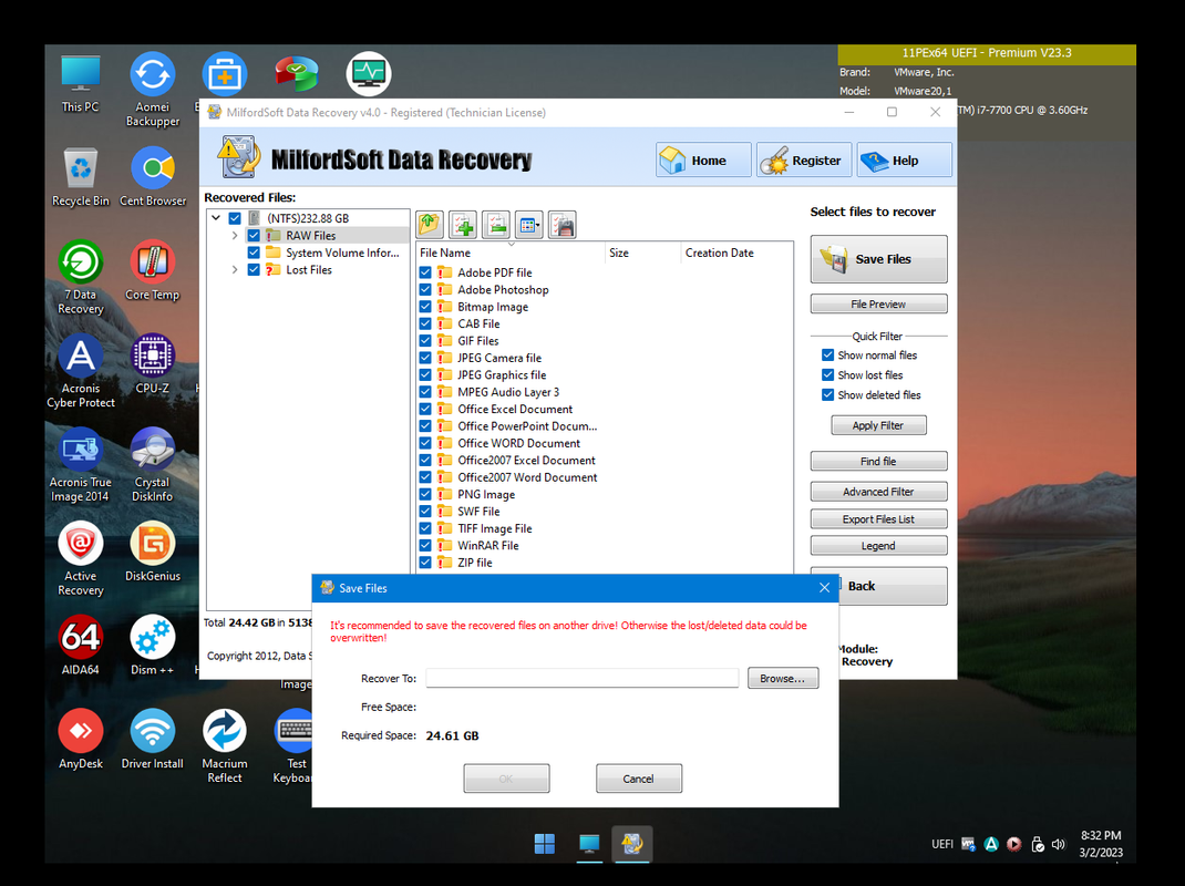

Click Recover :
Tiếp theo là thời gian thực hiên trên 1h như hình dưới:
Hy vọng nó sẽ xong trước giờ phải tắt máy của tôi, nếu không kịp thì ngày mai tôi sẽ post tiếp kết quả.
Update:
Kết quả như các hình dưới, cũng vẫn phải save files nhưng nó không hiện chi tiết file như khi mình chọn Unformat Recovery:
Tôi sẽ test thêm các soft Recovery khác khi có nhiều thời gian hơn. Cảm ơn các bạn đã theo dõi và ủng hộ tôi nhé.

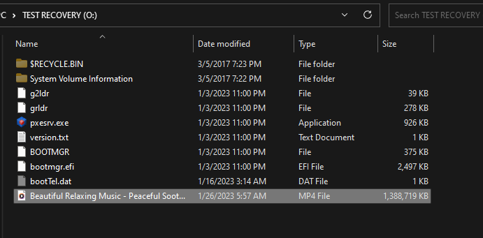

Bác đoán đúng. Tôi chưa dùng recovery partition lần nào nên mới hỏi bác @Hoang Duch2 kiểm tra lại môt số files đã được khôi phục. Việc kiểm tra lại là việc mỗi người chúng ta thường làm trong đời sống hằng ngày, và qua việc kiểm tra chúng ta phát hiện ra những điều mới mà chúng ta chưa biết, tốt cũng như xấu. Giống như bác @Hoang Duch2 đã thử kiểm tra một số phần mềm khôi phục và khám phá được phần mềm nào nhanh hay chậm. (Trust but Verify).Có lẻ bác chưa từng sử dụng recovery partition lần nào thì phải .
Như tôi phân tích từ những post trước , 1 khi recovery partition mà phần mềm nó tìm thấy phân vùng cần khôi phục , thì nó sẽ toàn vẹn 100% cấu trúc phân vùng và như vậy thì các file nằm trong phân vùng đó ko hề lỗi dù chỉ 1bit , kể cả check = mã hex
Miễn sao phần mềm nó scan và tìm thấy được phân vùng cần khôi phục là yên tâm 100% ko lỗi gì hết .
Trên HDH chúng ta tạo các part hay duy nhất 1 part trong HDD , sau khi chúng ta delete part hoặc fotmat part , thì lúc này nó chỉ xóa đi chuẩn NTSF hoặc FAT32 và làm ẩn đi các dung lượng , nhưng các file vẫn còn nguyên cấu trúc trên bề mặc sector .Bác đoán đúng. Tôi chưa dùng recovery partition lần nào nên mới hỏi bác @Hoang Duch2 kiểm tra lại môt số files đã được khôi phục. Việc kiểm tra lại là việc mỗi người chúng ta thường làm trong đời sống hằng ngày, và qua việc kiểm tra chúng ta phát hiện ra những điều mới mà chúng ta chưa biết, tốt cũng như xấu. Giống như bác @Hoang Duch2 đã thử kiểm tra một số phần mềm khôi phục và khám phá được phần mềm nào nhanh hay chậm. (Trust but Verify).
Không phải tôi không tin việc khôi phục partition, mà tò mò muốn biết kết quả cuối cùng trong việc recovery.
Sau khi scanning, các files được khôi phục đã được xác định và hiển thị trên màn ảnh. Có thể các files này được khôi phục toàn vẹn 100%, có thể một số đã bị corrupted trong tiến trình khôi phục vì bất cứ một lý do nào đó. Đó là điều tôi muốn biết thêm. Và nếu có những files bị corrupted mà cần khôi phục lại, thì lại cần phải dùng phần mềm (khác) để khôi phục lại những files này.

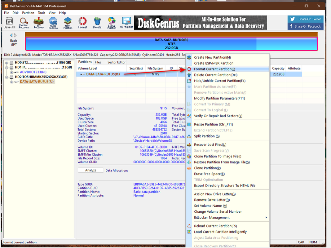

Tôi hay dùng soft Disk Genius khi vừa mới delete 1 partition, sau đó tôi chạy lại Partition Recovery từ nó thì tôi có lại toàn bộ part đó với đầy đủ dữ liệu bên trong, không cần phải chép files ra nơi khác nếu như chọn Data Recovery. Tôi có làm minh hoạ ở một topic khác rồi, chắc bạn chưa xem đó.Nếu có thể bác recover nguyên partition và check một số files trong partition đó có nguyên vẹn không. Thông thường file càng lớn càng dễ bị lỗi không nhiều thì ít, đặc biệt các files thuộc video, vì có thể do partition bị phân mảnh.

Dữ liệu cũ chưa bị đè & ổ cứng là ổ cơ học thì tỉ lệ thành công cao. Cho dù sử dụng bất cứ phần mềm nào. Nhưng nhớ là không được lưu dữ liệu lên phân vùng (ổ cứng) cần lấy dữ liệu ạ.Tôi hay dùng soft Disk Genius khi vừa mới delete 1 partition, sau đó tôi chạy lại Partition Recovery từ nó thì tôi có lại toàn bộ part đó với đầy đủ dữ liệu bên trong, không cần phải chép files ra nơi khác nếu như chọn Data Recovery. Tôi có làm minh hoạ ở một topic khác rồi, chắc bạn chưa xem đó.
Link topic đó ở đây:

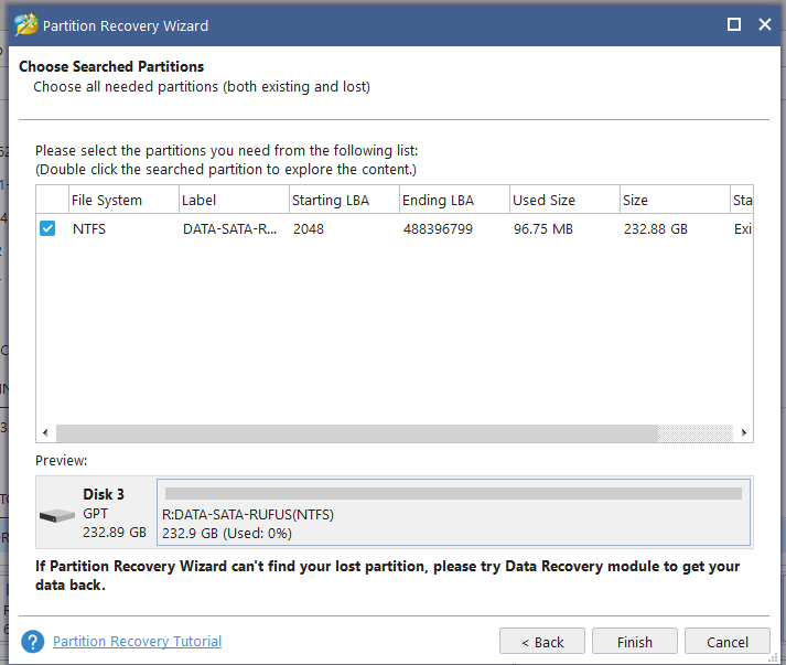

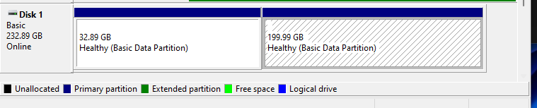

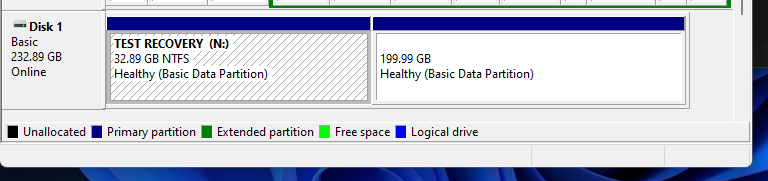

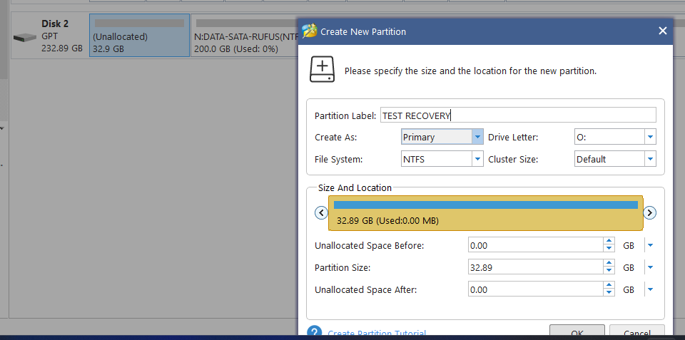

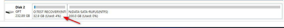

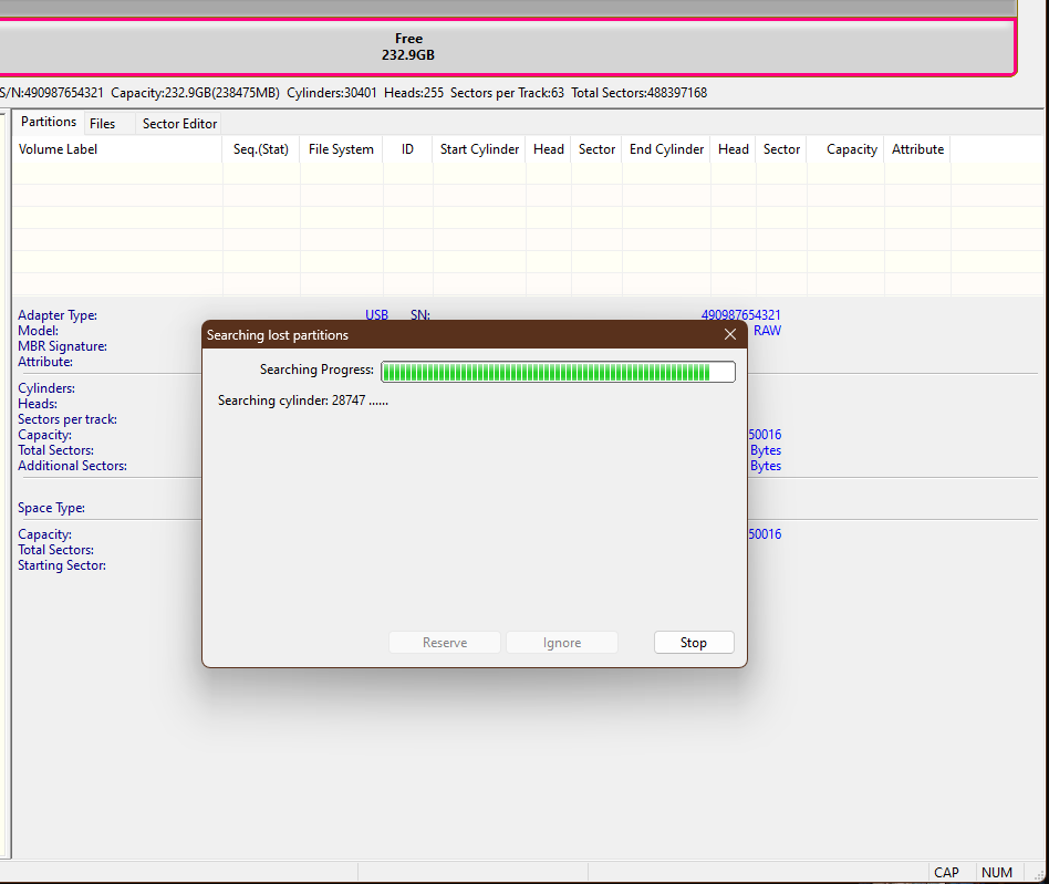

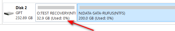

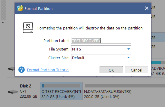

Và rồi nhân tôi đọc câu hỏi này của bạn chủ topic, muốn xác định Disk Genius có làm được hay không thì tôi dùng một ổ Sata cũ trên 200GB, ổ này trước đây đã cài Win, sau đó xoá Win, rồi tạo thêm boot cứu hộ, xoá đi rồi lại tạo Win To Go trên nó và rồi cũng xoá. Sau cùng chỉ còn một phân vùng chứa Data thôi. Thay vì delete part đó tôi muốn test format xem Disk Genius có lấy lại được partition đó hay không ? Kết quả là không như hình thứ 2 :
Disk Genius không tìm được partition sau khi đã format, do đó tôi dùng thử Minitool, thì tôi có kết quả như hình dưới, nó hiên partition nhưng rất tiếc hoàn toàn không có dữ liêu :
Thành ra chỉ còn cách dùng Data Recovery thôi, tôi chưa thử AOMEI và EaseUS cho việc hồi phục partition, từ từ tôi sẽ test tiếp và File lớn chắc chắn đã hư hỏng luôn rồi.

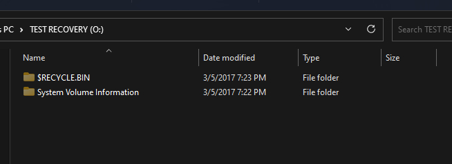

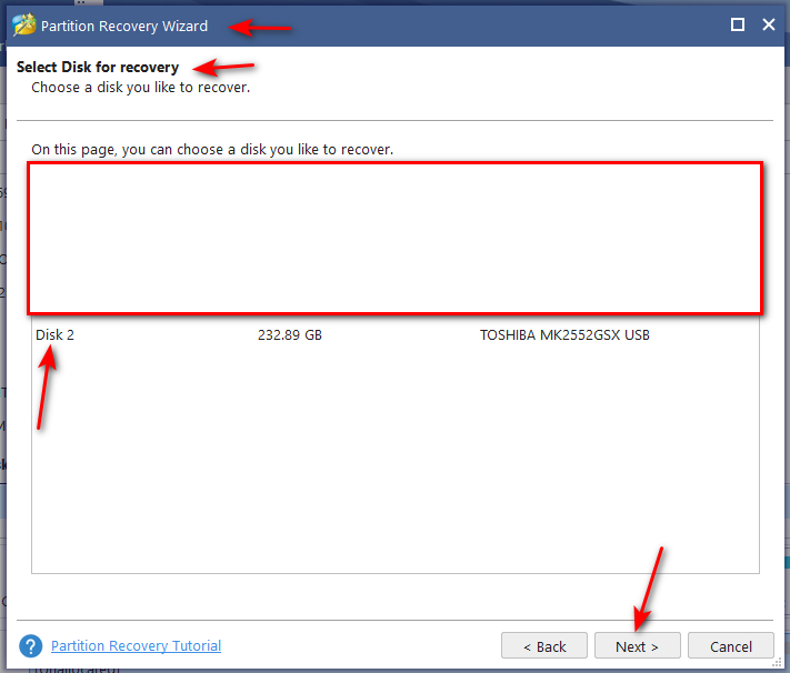

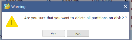

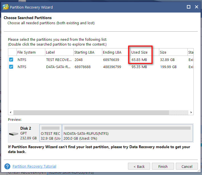

Qua phần thử nghiệm trên, ta thấy 2 kết quả khôi phục khác nhau:Tiếp với cmt bên trên, sau khi chép thêm một số Data lần này tôi chọn delete partition thay vì chọn format và kết quả lấy lại đúng part đã delete có luôn dữ liệu trong đó.
Hình ảnh thao tác:

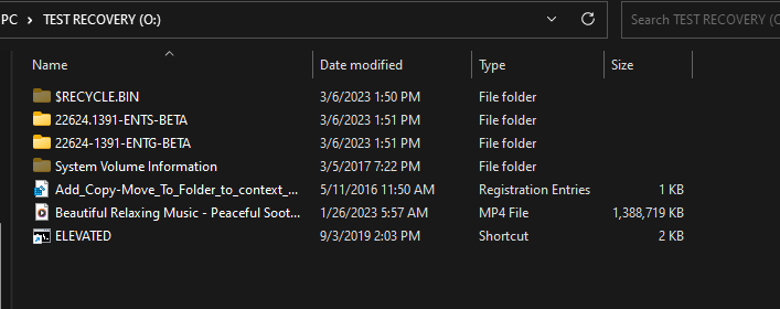

Trước khi delete, part có letter O:
Check từ Minitool:
Delete 2 partitions:
Trở thành Unallocated rồi.

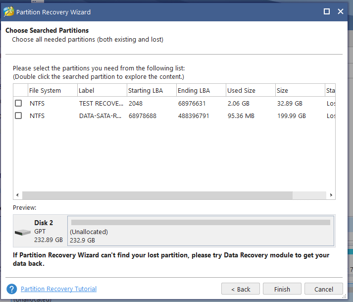

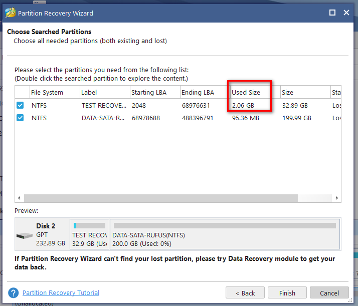

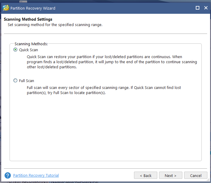

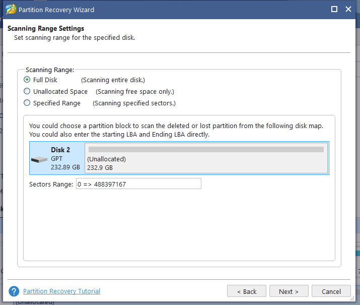

Chọn Partition Recovery:
Lưu ý phần Used Size, nó hiện là 2.06 GB, khác với phần Used Size của part đã format ở cmt trước đó.

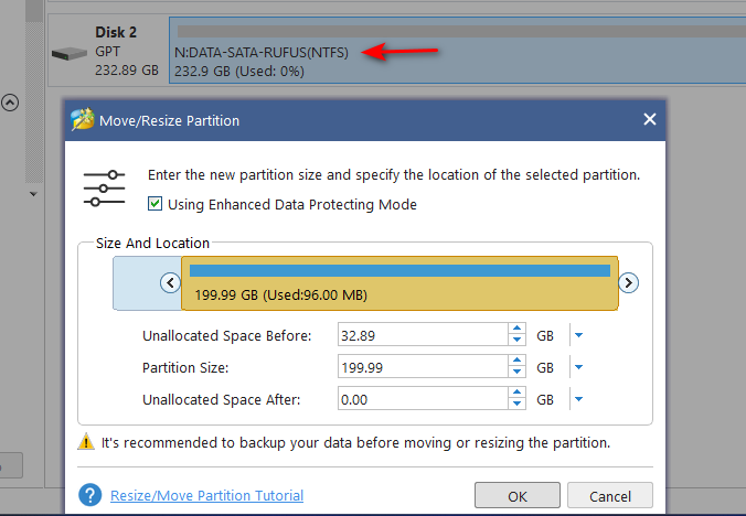

Chon finish hình trên và Apply ở hình dưới:

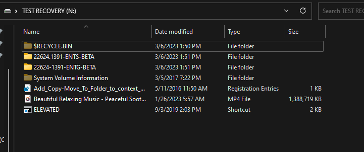

Check lại từ Disk management:
Apply letter:
Check Data details:
- Khôi phục partition bị delete dễ hơn (có thể lấy lại parttion & data) khôi phục partition bị formated (lấy lại được partition nhưng không lấy lại được data).
Tuy nhiên, nếu bác dùng phiên bản khác của Mini Tool Partition, chẳng hạn như phiên bản Pro Ultimate, có thể bác khôi phục được partition và data trong phân vùng đó.
