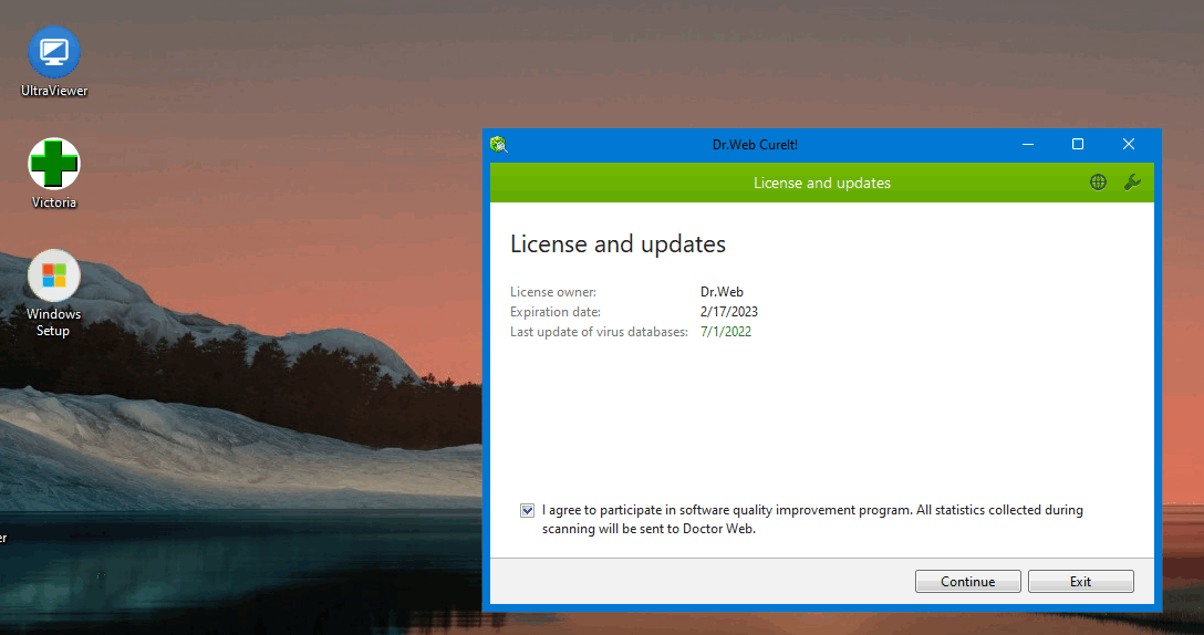

Phần DrWeb của bạn không sử dụng được vì nó là bản cũ, hôm qua tôi cũng có thấy trên máy UEFI kết quả này rồi, hình mới chụp từ laptop:
Vậy để bản sau mình sẽ cập nhật code cho nó tải về bản mới nhất rồi mới chạy.

Chỉ mở tạm anhdvboot trên Ventoy của bạn thôi vì có vài soft không chạy tốt trên đây, nhưng trên Ventoy chính chủ thì kết quả khác, ví dụ như DrWeb:
Khi bàn về một vấn đề gì thì tôi phải nói cho hết ý, bạn đừng phiền khi tôi dem hình ảnh của bản boot khác gửi lên đây nhé.
Update: Tôi quên mất khi boot từ ISO của anhdv thì phải có thêm folder Apps bên ngoài nữa, bên máy UEFI lúc tôi boot từ Ventoy của bạn ( sau khi đã chép thêm file từ VentoyEFI chính chủ vào ) thì trong ổ cứng chính không có folder Apps nên DrWeb không chạy được.
Đem usb gắn sang máy Legacy thì lại có DrWeb như hình trên, check lại thì đang có 1 partition có folder Apps của bản 22.1 rồi . USB dang dùng cho DLCboot có size nhỏ quá 16GB, không đủ chổ nếu tôi muốn test thêm các bản ISO khác nên giờ phải kiếm một cái khác có size 64GB để dùng tiện lợi hơn.
Do mình tải sẵn file exe của drweb đề phòng máy ko có mạng vẫn chạy được, nhưng bản cũ lại ko chạy, vậy để mình dùng lệnh tải bản mới nhất về chạy là ok. Ventoy khi boot iso thì vào mini win nó ko load được thư mục app nên ko có soft, để mình thêm code cho nó tự mount iso khi boot vào tới desktop mini win, khi đó nó sẽ load được soft
