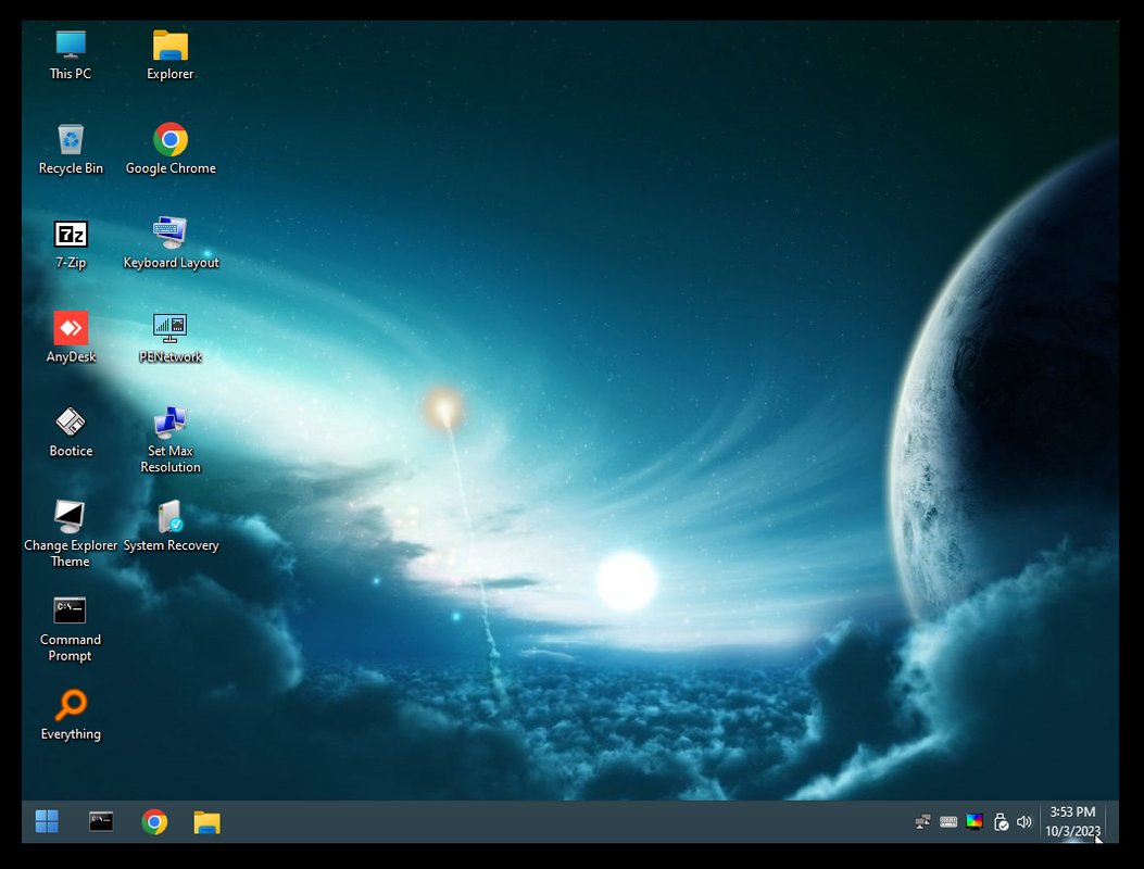

Xin chào tất cả mọi người.
Tôi đã thử nghiệm Dr.Web và thấy rằng nó không thể được cập nhật vào ngày hôm sau.
Tôi đã mượn các tệp từ Sergei Strelec, điều chỉnh pecmd. ini và tạo các phím tắt bổ sung.
Nó sẽ luôn tải xuống Dr.Web mới nhất.
Dr.Web làm việc cho tôi trong VM, BIOS kế thừa và trong chế độ UEFI.

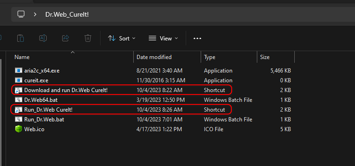

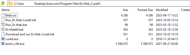

Tôi đã thực hành theo nhưng chưa có kết quả tốt, có thể tôi đã làm sai ở bước nào rồi:
Bản ISO này tôi đã thêm Visual C++ khi build, còn phần edit từ pecmd.ini thì bên bạn có folder Security, bên tôi không có nên tôi sửa thành System Tools và khi boot vào không thấy Web.ico trên desktop cũng như không mở được từ Start\All Programs\System Tools, nó không có 2 mục về Dr Web

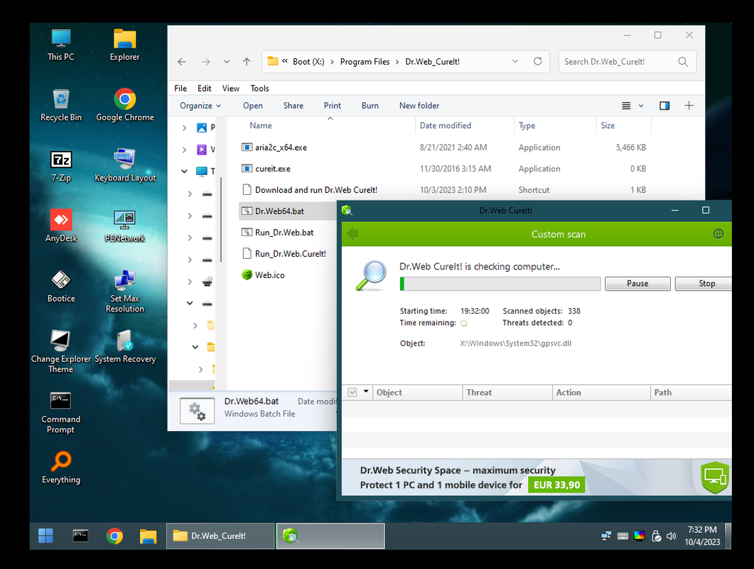

Tôi vẫn chưa làm được bạn ơi, đã chỉnh sửa lại chữ I thành Lnk , chỉnh lại ! cho các mục thiếu sót, cũng như thêm phần X bên trên của bạn.
Tôi nghĩ chắc do cái command từ pecmd.ini bên tôi không đúng như sau:
LINK %Programs%\System Tools\Download and run Dr.Web CureIt!,%ProgramFiles%\Dr.Web_CureIt!\Download and run Dr.Web CureIt!.lnk
Vào System tools không thấy gì cả.
Nếu vào folder Dr.Web, click Dr.Web64.bat load về vẫn được:
Nếu các phím tắt đã được tạo chính xác, nó sẽ trông như thế này:
Xem phần đính kèm 51521
Tôi chọn Create shortcut thì nó chỉ ra như thế này thôi bạn, cũng đã copy rồi paste theo shortcut thì nó cũng ra giống vậy luôn.
Sau khi edit với Easy Link file thì nó ra như hình dưới, không thấy giống icon bên bạn:
Ở tools Easy Link File thì sau khi nhập path rồi thì chọn Save, đúng không bạn?
