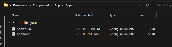

Hệ thống để mount đc icon ra desktop gồm các file sau nhé bạn
1. Pecmd.ini
2.Muont app.cmd
3.win10x86.ini, win10x64.ini (nằm cùng file Pstart hay Pstart64.exe) là load đc ap ra desktop
link tải file: Tại đây
Bạn xem file và đưa vào đúng với win pe các file tương ứng của bạn là được (hoặc có thể sử dụng apps.iso của mình cho vào nhé

Cảm ơn cháu đã hổ trợ nhé, bác có thử load về thì hình như thiếu file x86.ini phải không cháu?

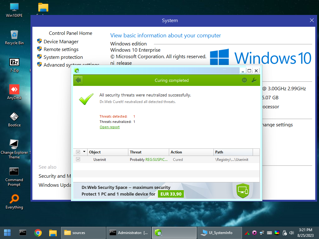

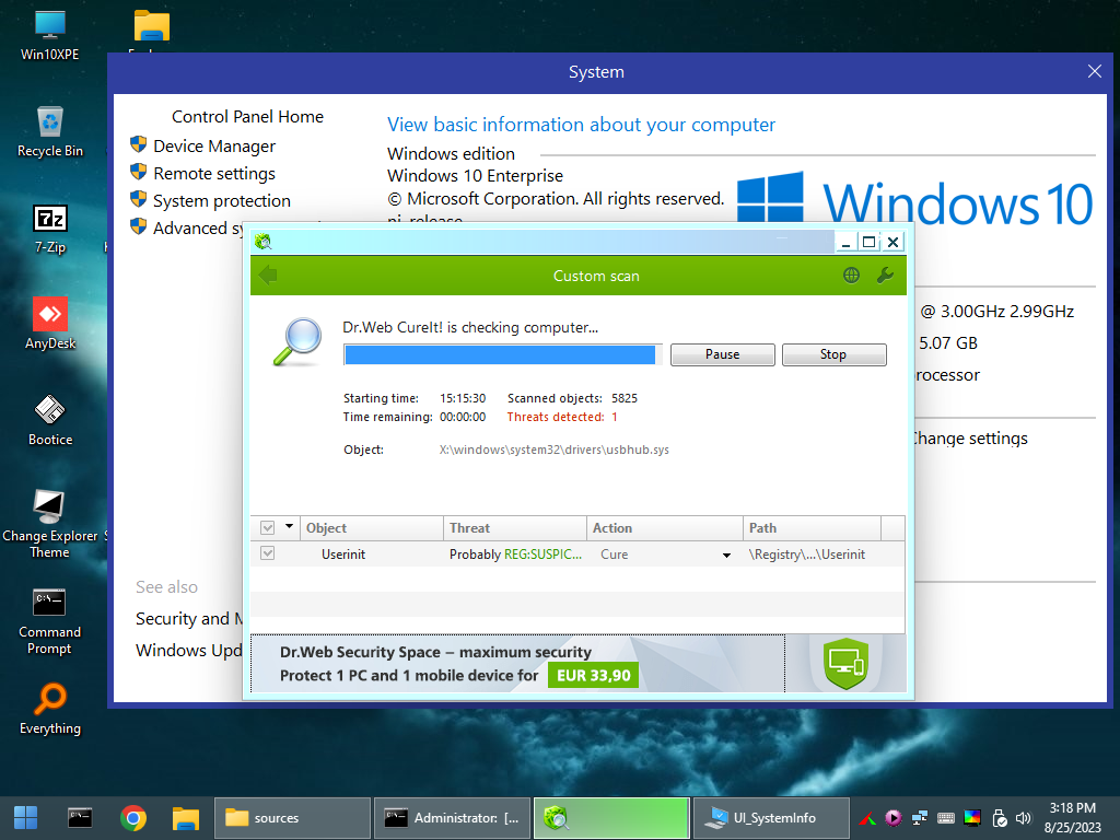

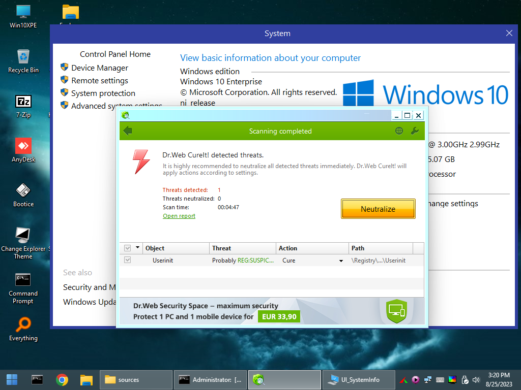

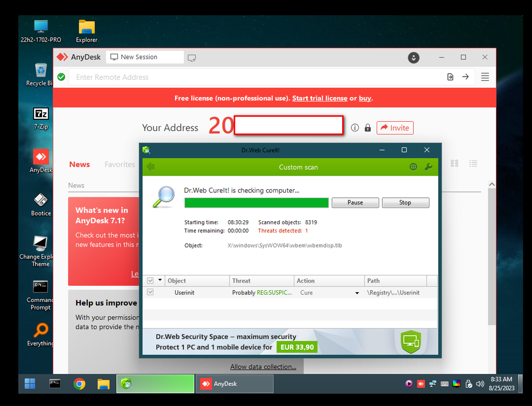

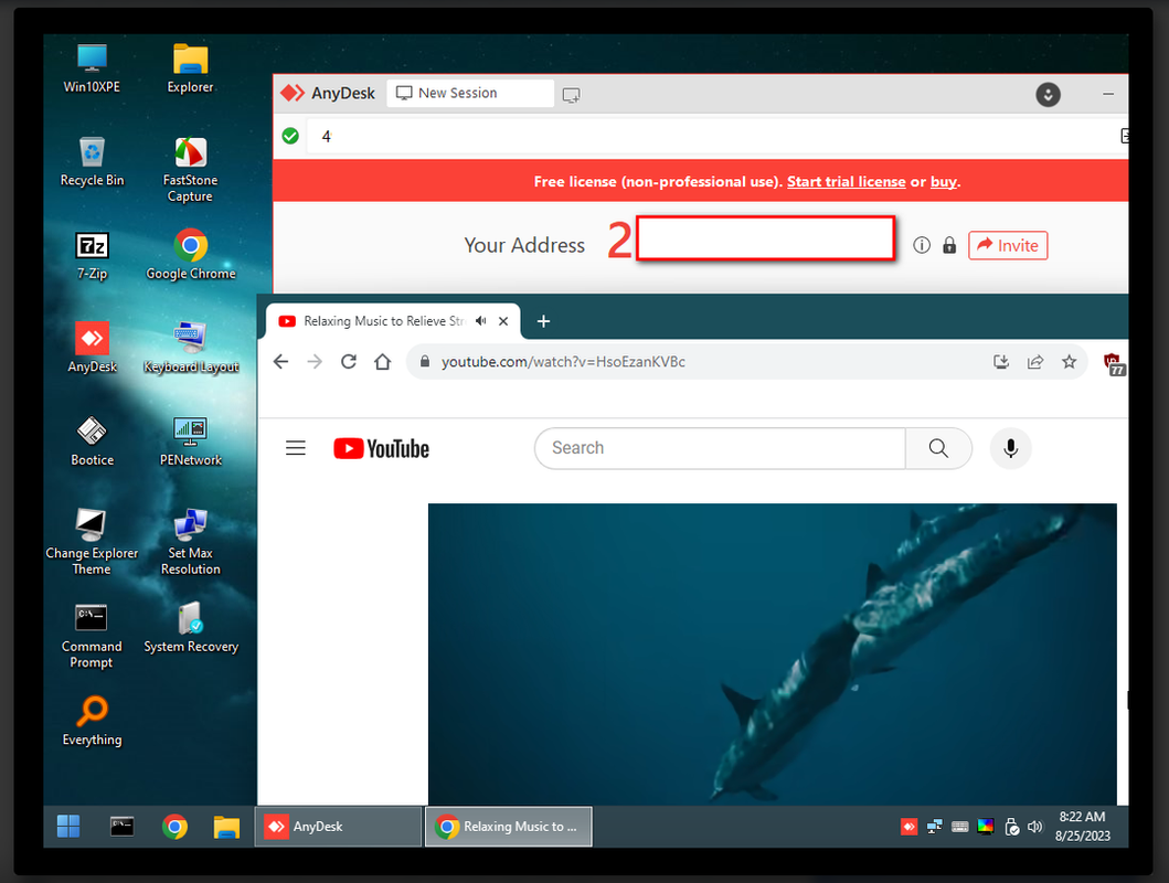

Các bạn thân mến, hôm qua tôi có test bản WIN10XPE mới nhất ngày 23/08/2023, từ lâu tôi đã chán nản với việc AnyDesk không có ID, lần này thì khác rồi các bạn, tôi dùng bản Win theo mục download ISO của tác giả, chọn bản 11Pro-22H2-1702 và chạy build. Kết quả: AnyDesk hiện ID ngon lành, phải login as admin thì mới có Audio. Phần cài đặt nếu để mặc định thì có Faststone capture ver 5.3 rất cũ nhưng nếu chọn thêm download Mega thì lại không có Faststone capture, chỉ có Faststone image viewer.
Tôi có thử với bản Pro For Workstations thì bị lỗi, trở lại với Pro thì tốt. Tôi cũng mượn Apps của @hoanchien để chạy thêm các soft khác thì DrWeb rất tốt.
Tôi sẽ up link bản mới nhất lên #1 sau nhé.
Note : tôi đã thêm link từ Github vào #1 rồi nhé.

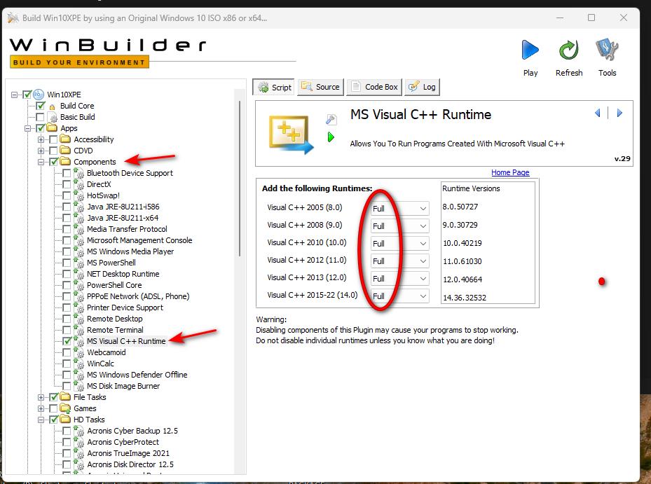

Hôm qua lúc đầu tôi build từ bản PRO thì tôi có chọn thêm Visual C++, sau đó chạy DRweb tốt, sáng nay build lại, tôi chỉ chọn mặc đinh, không làm thêm cái Mega download, chạy thử lại DrWeb thì nó không hiện ra giao diện. Về cái Faststone mới hơn thì tôi thấy nó nằm ở đây:
Tôi đang thử build lại như lựa chọn lúc đầu xem DRWeb có tốt lại hay không?
HÌnh dưới là hôm qua với bản build có chọn thêm C++
Tôi không ngờ là cái máy ảo nó trở chứng đó các bạn, với bản build theo mặc định, không cần C++ khi tôi tạo boot vào usb, test trên máy thật Legacy thì vẫn có DRWeb, trong khi đang tìm lỗi, tôi có thử vào trang sergeistrelec chấm name, chọn load về DrWeb cureit thì không mở link ra được, nó càng làm cho tôi tưởng bên đó họ chặn luôn không cho dùng nữa rồi.
Thiệt là tai hại quá, phải thử cả ảo và thật mới yên. Hôm qua tôi thử trên ảo trước thấy OK, hôm nay làm lại bản có C++ thì thử DrWeb không được nữa, tôi bị hành rồi các bạn.

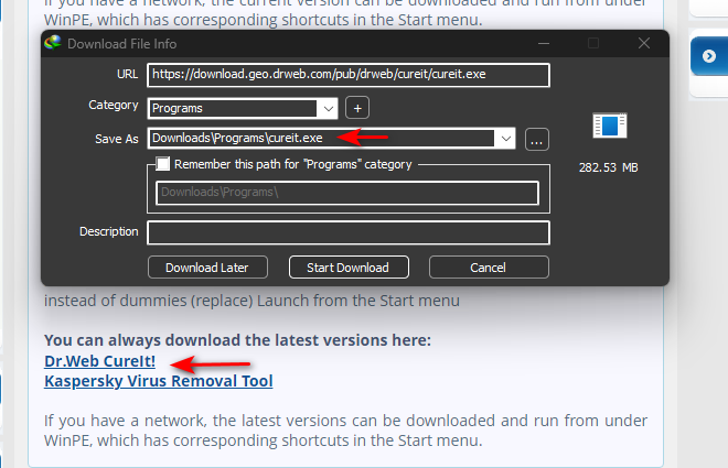

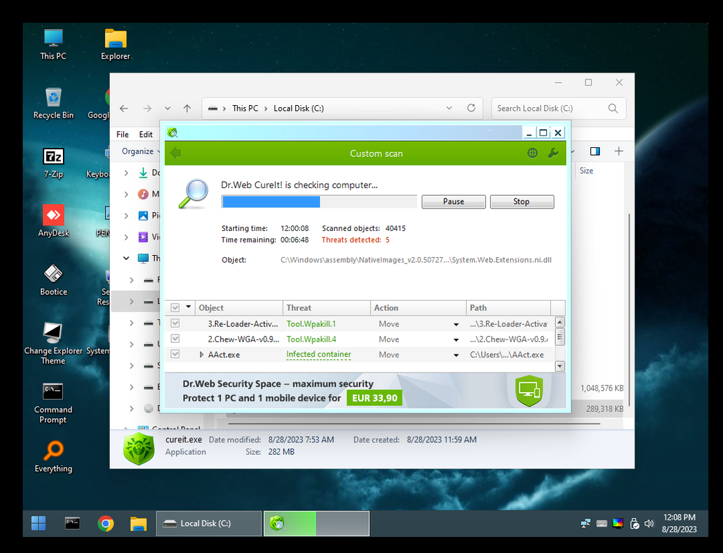

3 trang cháu giới thiệu bác không tìm thấy file cureit.exe, ví dụ như hình dưới khi chọn nó từ trang sergeistrelec chấm name, vào mục Description\Antivirus
Ở hình trên sáng nay bác đang vào Win thì nó hiện như vậy, còn hôm trước đang thao tác trên WinPE thì nó không hiện. Cháu thử vào trang này load về và chạy trực tiếp trên Win xem có được không nhé. Hình bên bác trên Win đây:
Tôi chép thử file cureit.exe load về từ page của strelec, cho vào WIN10XPE và test trên máy ảo thì nó chạy tốt đây các bạn:
Về việc link download không mở được từ browser Chrome trên XPE thì tôi xác nhận là sự thật, nếu tôi chép thử bản portable Cent Browser vào thì nó lại cho download từ sergeistrelec chấm name.
alaky
