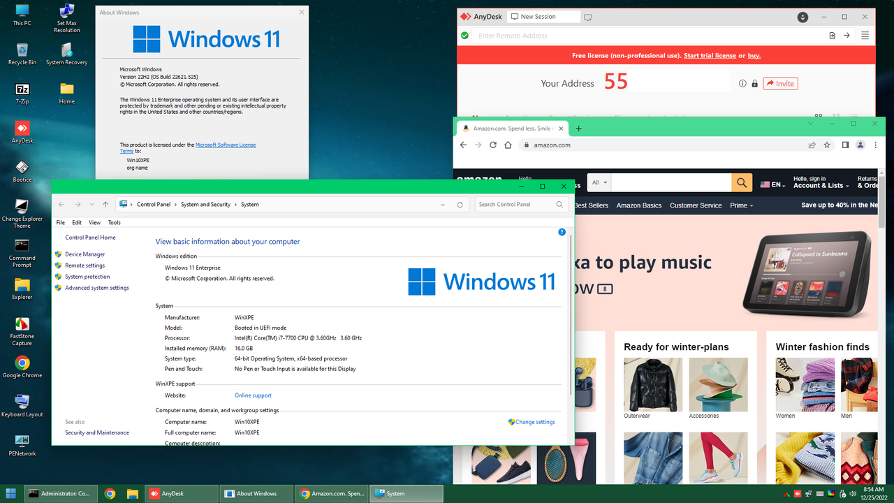

Win10XPE_2022-12-18 với phiên bản 22621.382
Xem phần đính kèm 41552

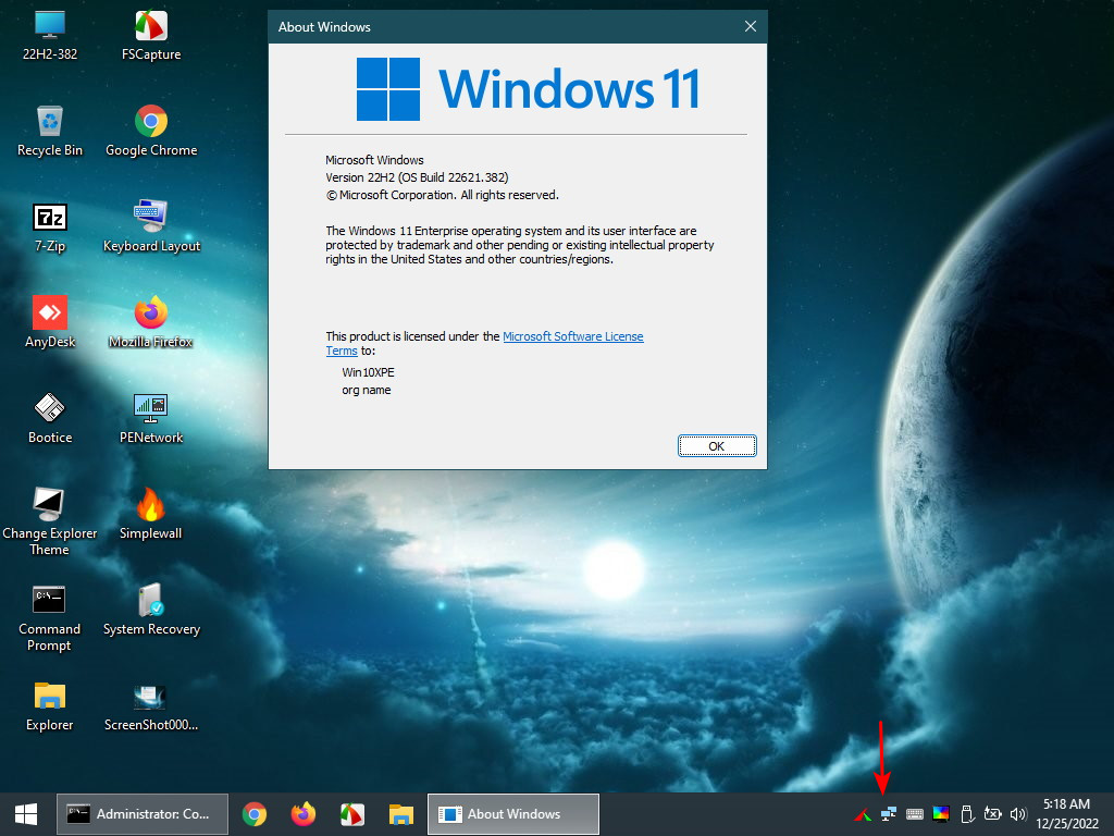

Gửi bạn xem 2 hình bản 22621.382 bên tôi :
Hình dưới này là tôi chọn build bình thường, vẫn có Net:
Kế tiếp là bản build có chạy thêm phần Mega Optional Application Download, nó có thêm chi tiết ở bên dưới góc phải, vẫn không có vấn đề gì.
Nếu bạn có theo dõi các cmt từ mấy tháng trước của tôi, tôi luôn phàn nàn về AnyDesk nhưng không hề nói đến NET, tôi hay chọn trực tiếp từ tools. Giờ với 2 hình trên, bạn đã thấy tôi không nói sai, tôi chưa hiểu vì sao bên bạn lại bị lỗi như thế.

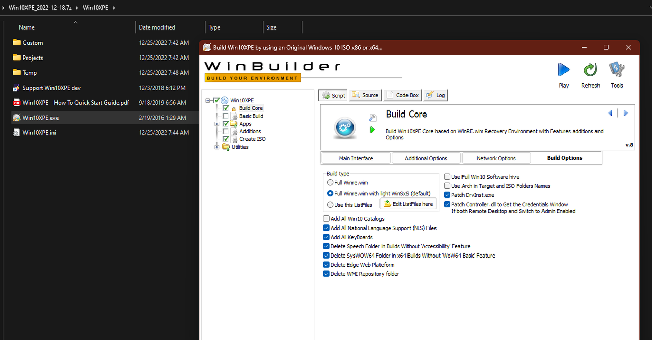

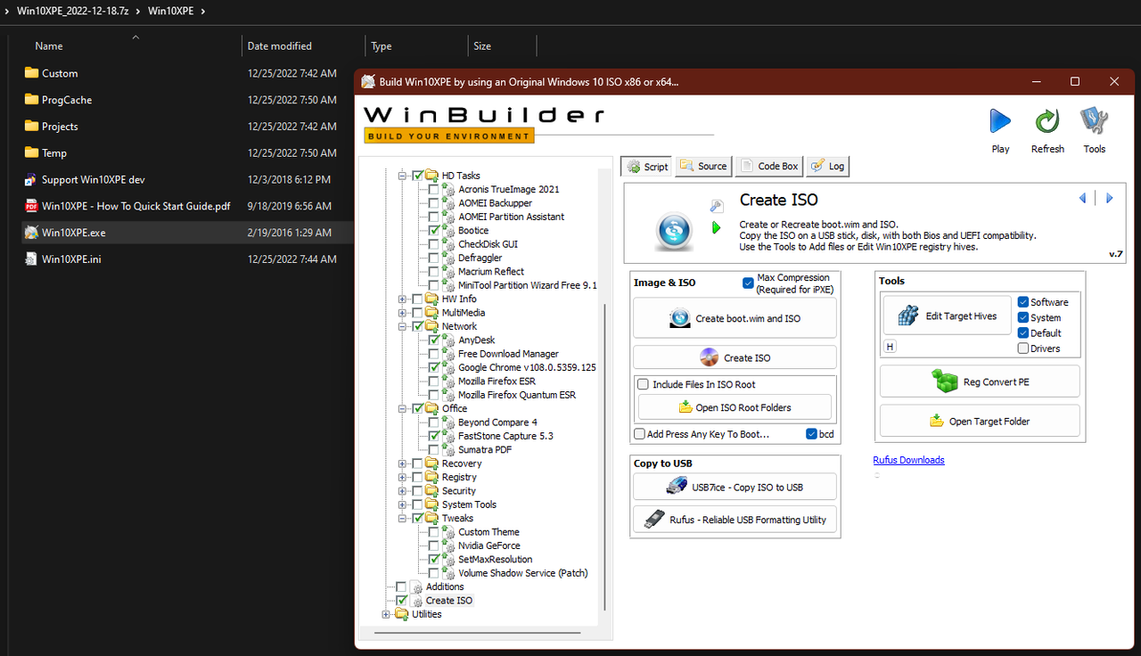

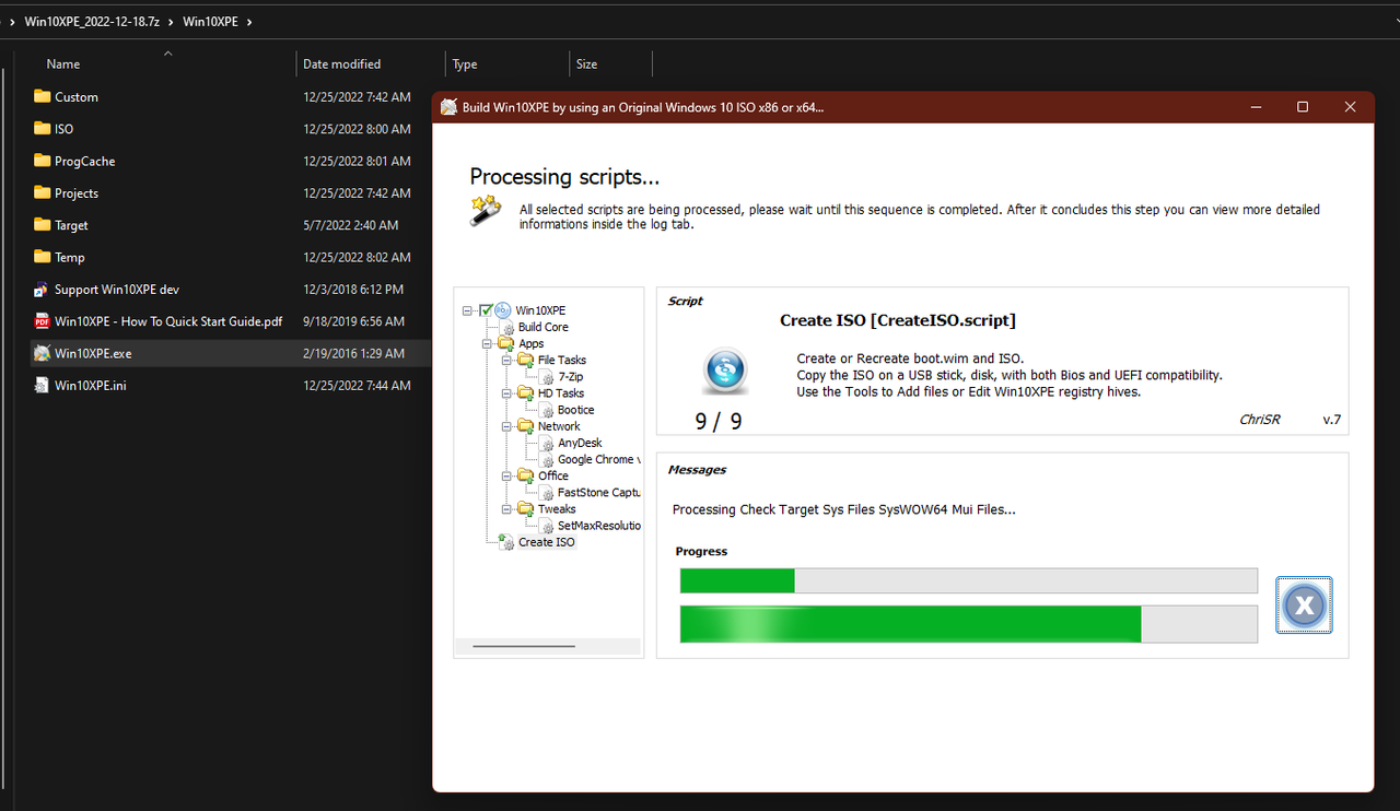

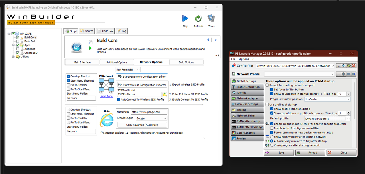

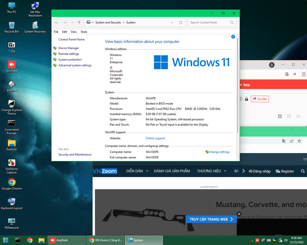

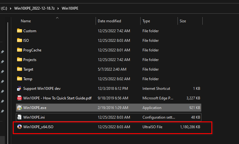

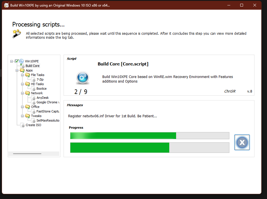

Tôi đang làm thử thêm với bản 22621.525, tôi chỉ chọn 1 số ít Apps cần thiết và sẽ boot vào máy thật xem kết quả ra sao. Build này hoàn toàn dùng các options có sẵn trên tools, chưa làm thêm các bước từ Ultilities\Mega..... bạn nhé. Tôi chép luôn file ISO vào usb Ventoy để boot cho nhanh.
Tôi chụp lại hình tất cả thao tác của tôi để bạn tham khảo như sau:
1/- Win and Build core:

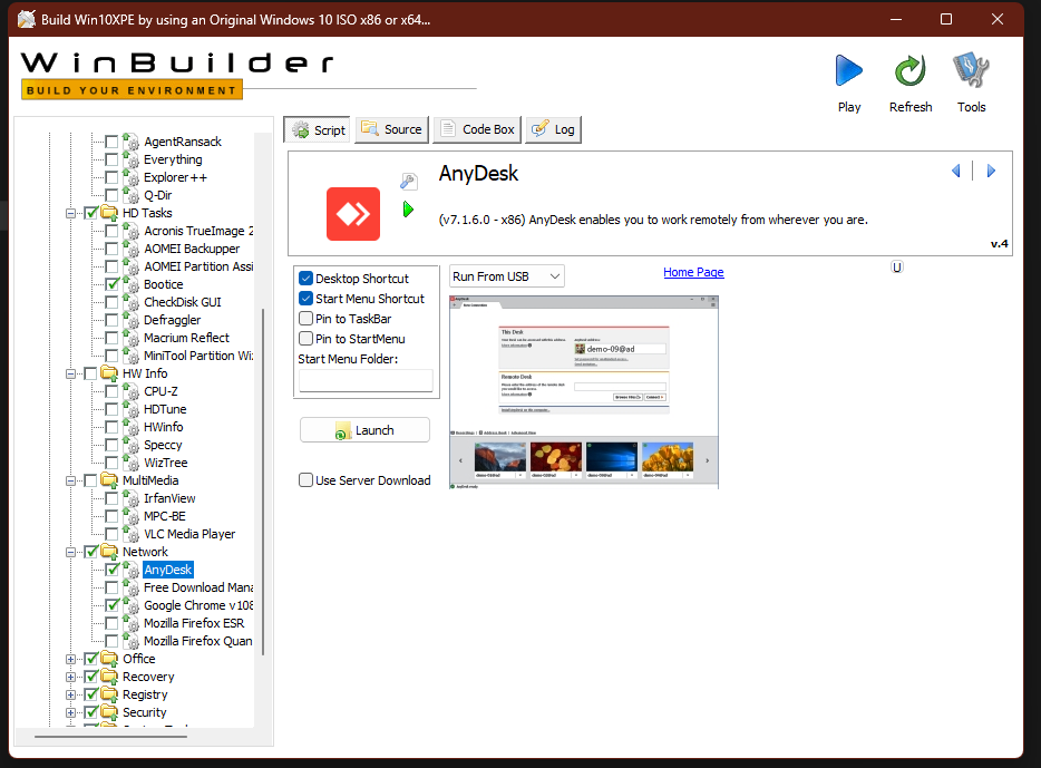

2/- For Apps :
3/- Click on Play:

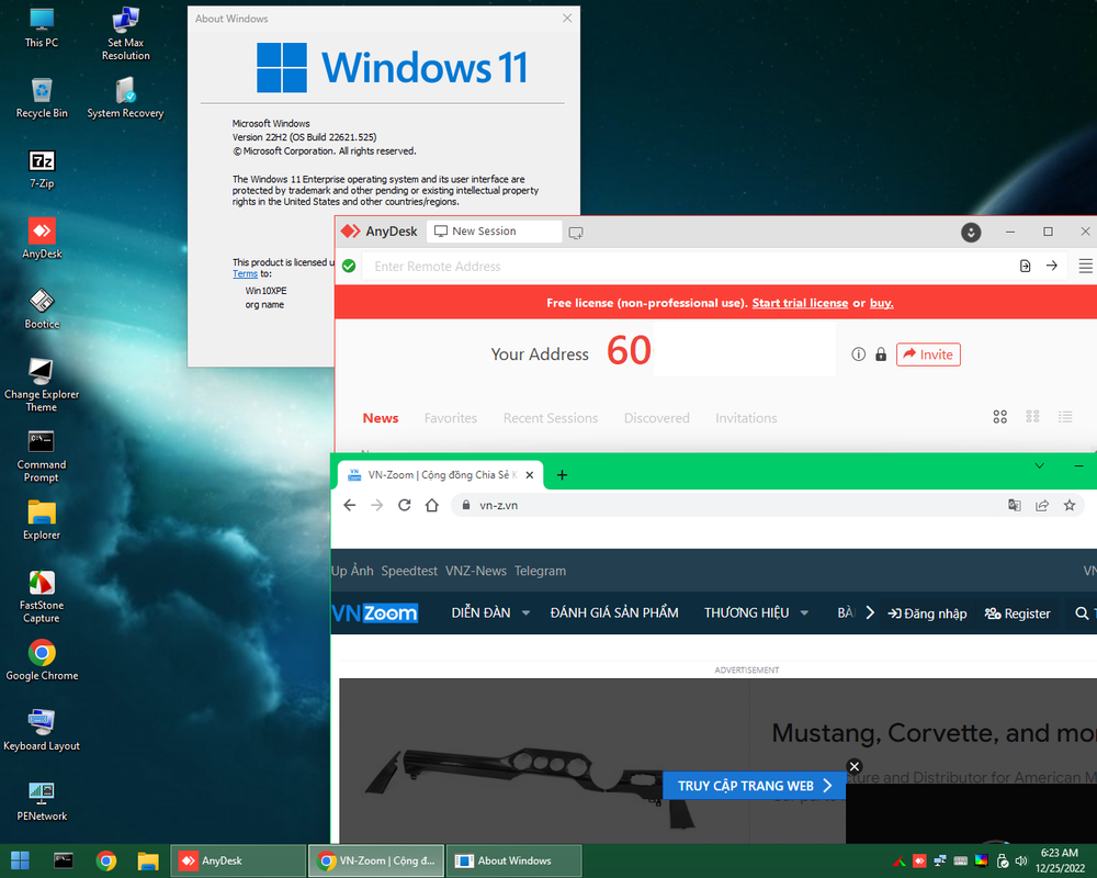

4/- Check back folder WIN10XPE:

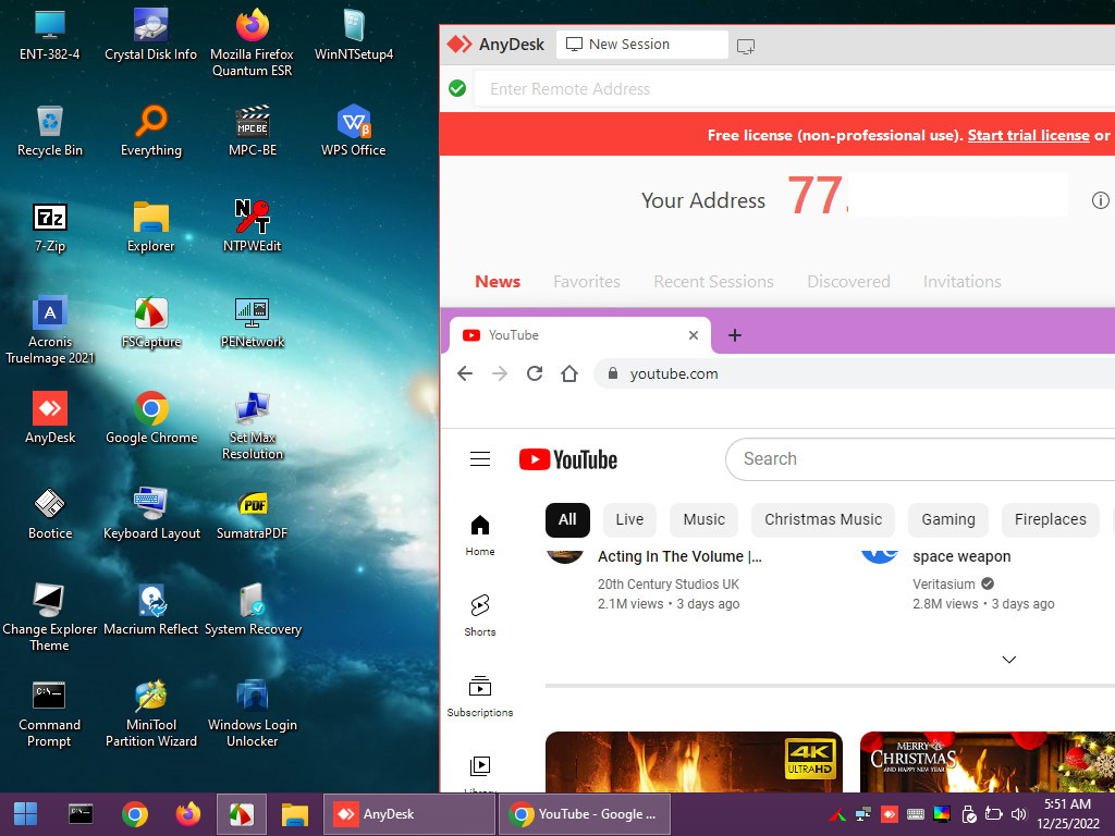

5/- Result on Legacy desktop:
6/- Result on UEFI desktop:
7/- Kết luận: Qua tất cả hình ảnh ở trên, bạn thấy tôi chỉ cần chọn từ tools là có đầy đủ NET, tôi không biết bên bạn bị vướng lỗi ở chổ nào, trước khi chạy tools thì tôi cũng đã cho folder Win10XPE vào mục Exclusion của Eset hay Windows Defender. Tôi hiểu cảm giác chán nản khi làm đi làm lại mà vẫn gặp lỗi, tôi đã từng ở vào trạng thái đó với lỗi từ AnyDesk cách đây mấy tháng nó làm tôi không muốn thực hành nữa.

Khi build tôi hay làm trên máy UEFI và boot vào 2 Modes vẫn OK, hôm trước tôi có thử build một bản trên laptop Legacy, khi test lại trên máy ảo UFEI thì nó không boot được, nhưng khi test trên máy chủ UEFI thì lại boot OK. Tôi sẽ làm lại lần nữa xem kết quả thế nào nhé.

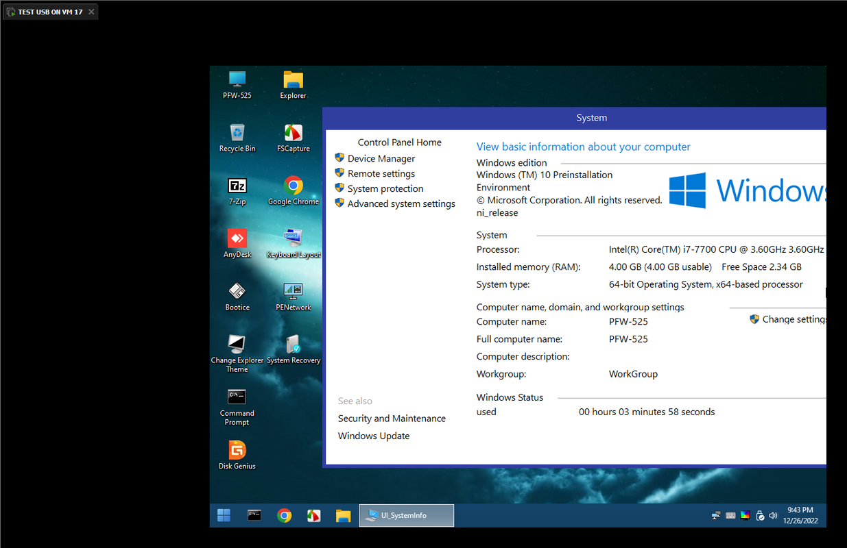

Tiếp tục với cmt #1,393 bên trên, nếu tôi lại boot bản XPE đó vào Mode BIOS\LEGACY cùng trên máy ảo của máy chủ UEFI, thì AnyDesk lại có ID như hình:
Vậy thì tôi nên build XPE từ máy UEFI cho khỏi bị rắc rối.

Tôi rất tiếc khi bên bạn gặp lỗi với 22621, tôi hay thích thao tác để tìm xem có gì khác biệt khi build ở các máy khác nhau, nhờ vậy tôi mới có quyết định chỉ làm trên một máy, ngày trước có bạn nói có thể build từ WINPE, lần đó tôi thấy nó chạy tốt, nhưng lần này với bản XPE ngày 18/12/2022 thì tôi chạy thử trên WinPE nó đều báo lỗi thiếu file. Tôi mới thử có 2 lần nên chưa biết chắc chắn kết quả, có thể lỗi do máy của tôi.
Tôi chỉ sử dụng Ventoy và cách boot thông thường thôi, còn boot với Easy2Boot và trình giả lập IODD thì tôi không làm. Easy2Boot ngày xưa tôi có test nhưng rồi bỏ vì thấy nó cũng rườm rà quá. Ventoy bản mới nhất 1.0.86 giờ tiện lợi hơn, nó có thêm plugin cho bypass check của Win11 luôn rồi.
Bạn @Wilsons, tôi quên hỏi bạn là bạn có thử chạy thêm option Mega Optional Application Download không bạn? Nếu chưa thì bạn thử thêm đi, biết đâu có may mắn đó.
Còn có thêm phần Add NetFWx3 cũng trong Ultilities luôn, bạn chạy luôn cái này nhé.
