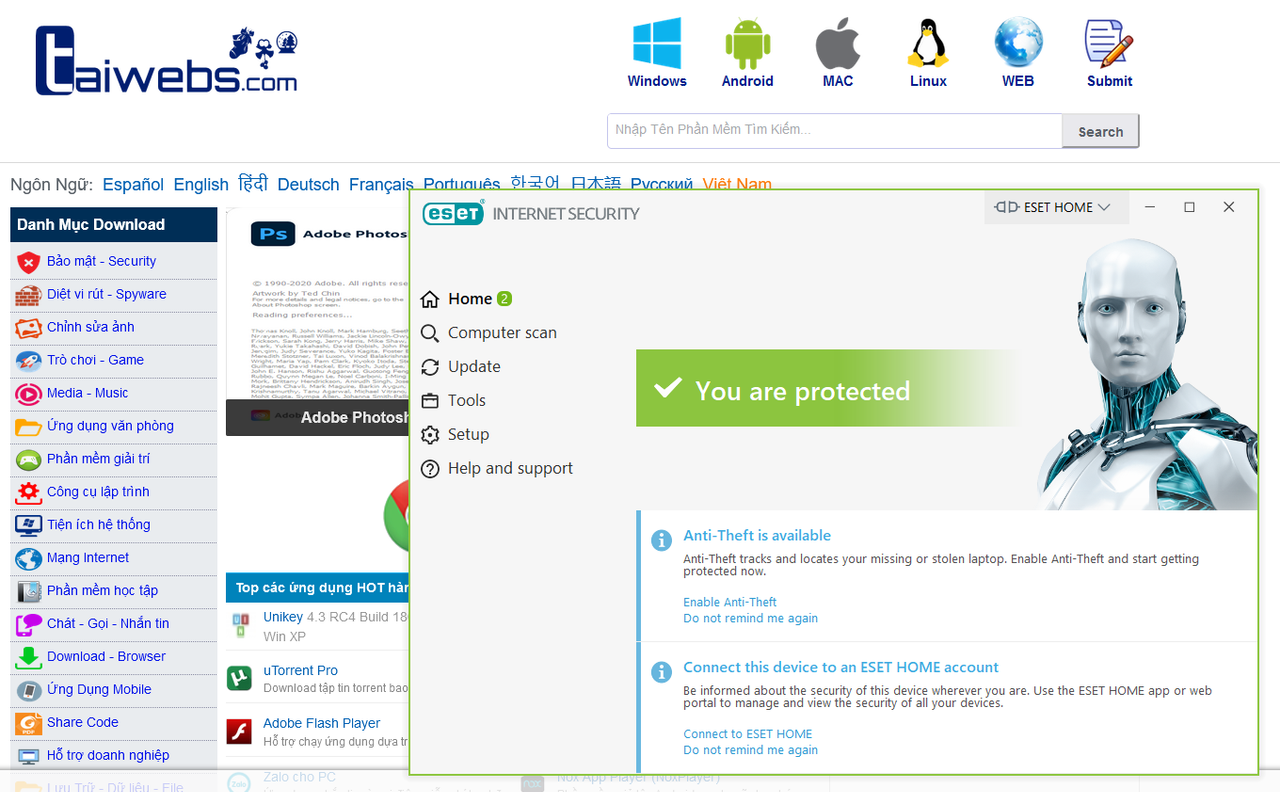

Tôi cũng ko biết , tại sao WD nó ko nói gì , tôi thì 1 ngày vào web đó ko nhiều nhưng cũng phải trên 3 lần hầu như cả năm nay rồi , ngày nào cũng vậy
Nếu tin tương thì các bạn có thể loại trừ để tải soft , trang web này nó cập nhật soft thường xuyên và cái ưng nhất là link tải của nó là GG driver nên tải max
Bên tôi dùng Eset vẫn vào được taiwebs, chỉ với link uploadrar từ nơi khác thì Eset mới chặn, lúc đó phải vào máy ảo chỉ có WD thì mới load về được.

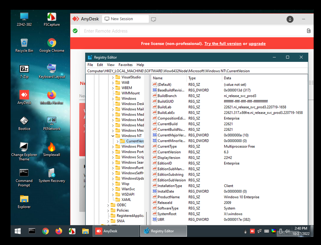

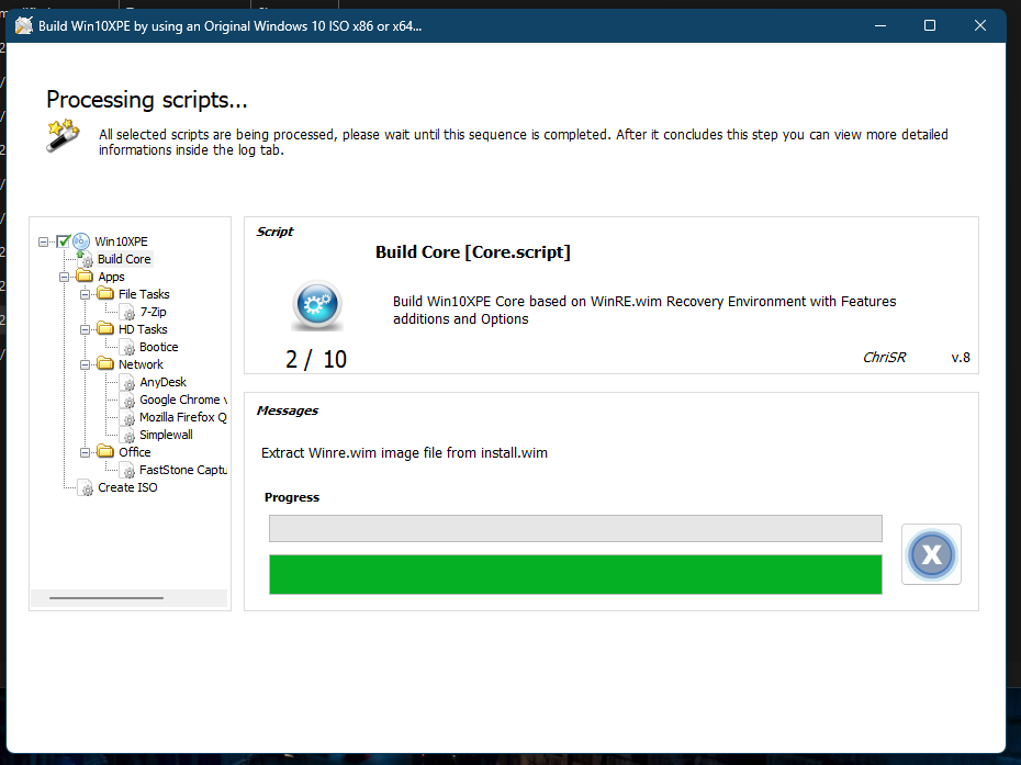

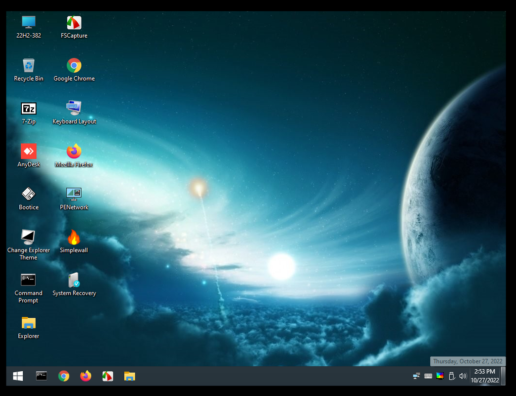

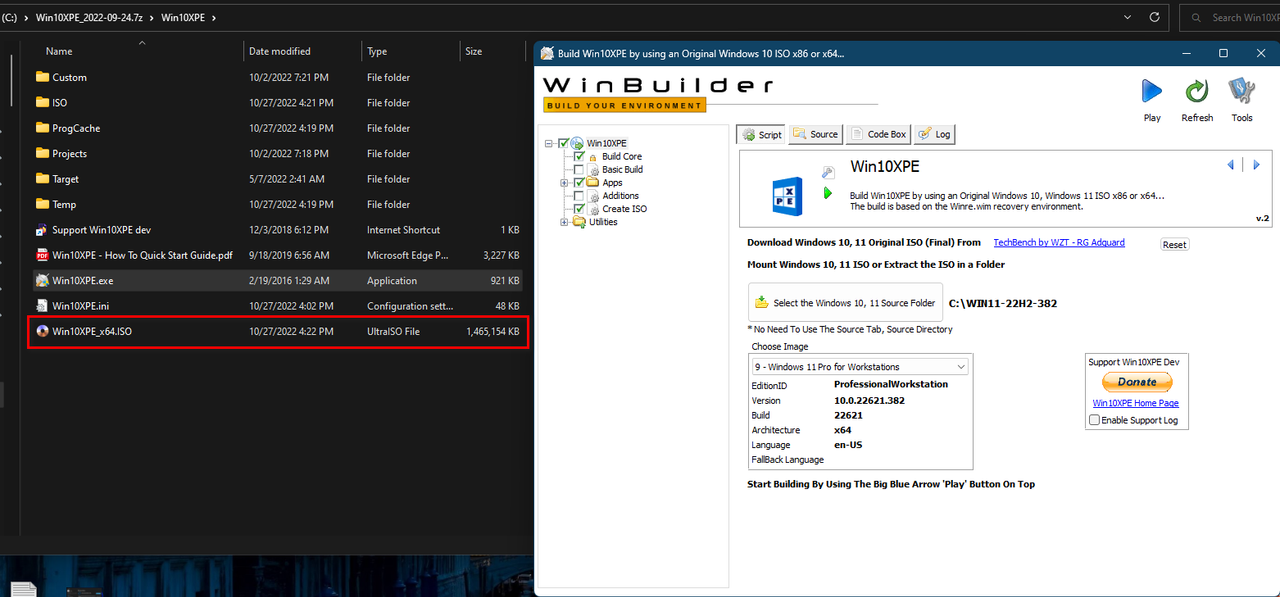

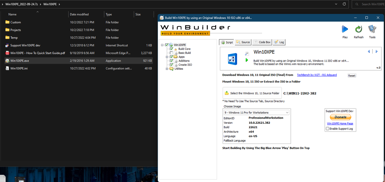

Chào các bạn, lâu nay tôi ít vào vì buồn chán vụ thất bại với AnyDesk, hôm nay vào xem lại thì tôi thử mở lại các bản build cũ trước đó, tôi không ngờ là AnyDesk lại hiện ra ID dễ dàng, bán tín bán nghi, tôi build lại bản XPE với version mới của họ và bản Win 22621.382 để xem kết quả thế nào, ở mục Custom và Project hình như tôi có giữ lại các update trước đó, tôi có các hình thao tác sau đây:
Tôi chọn các Apps sau:

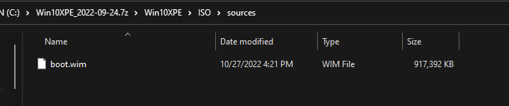

Size sau khi build xong:
Boot.wim:

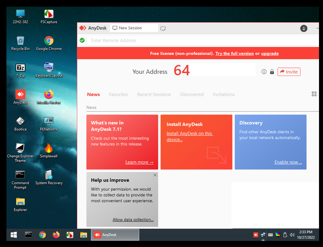

Kết quả AnyDesk:
Về GG Chrome thì tôi nhớ lần trước tôi vẫn có log in Admin nhưng không có Audio, giờ thì có rồi các bạn, FF thì vẫn có như lần trước, còn AnyDesk thì thật tình tôi không hiểu nổi, cùng test trên máy ảo như mọi lần thế mà các lần trước đây đều không hiển thị, tôi sẽ test lại với Ventoy và trên máy thật xem có đúng như vậy không nhé.
