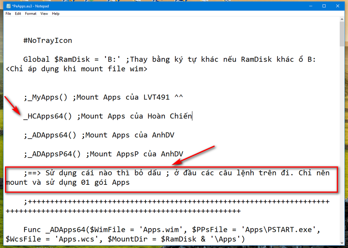

Không khó đâu cháu, chỉ cần mỗi lần chạy apps khác nhau thì vào chổ này bỏ dấu " ; " ở đầu dòng là xong, ví dụ như hình dưới, khi bác muốn chạy apps.iso của hoanchien thì bác chỉnh như thế này:
Đây hình khi chưa chỉnh gì hết:
Giờ bác muốn chọn apps của hoanchien thì bác làm như sau:
Hình trên cho thấy bác đã remove cái dấu " ; " ở đàng trước dòng của apps hoanchien, sau đó save lại. Muốn mở file này để sửa sang bản apps khác thì chỉ cần dùng 7z mở file .wim, tìm tới file đó ở đường dẫn Windows\System32\PeApps.au3
Sau khi edit, save lại file notepad, chờ 7z save lại lần nữa là xong.
Phần Apps thì bác chép folder Apps vào thư mục gốc.
Hôm qua bác đã thử lần lượt với 3 loại apps của 3 tác giả khác nhau, tất cả đều thành công, bác có post hình ảnh chi tiết ở cmt #414 trước đó của bác đó cháu. Chỉ 1 thao tác nhỏ thôi cháu, không cần xem hết file làm gì.

Mỗi người thích 1 kiểu mà. Bạn chia sẻ cách đó rồi thì mình thêm 01 cách khác cho đa dạng tý ý mà ^^. Cách dùng file au3 nhìn dài vậy thôi chứ hiểu rồi sửa đơn giản lắm. Cũng chỉ phải sửa vài dòng bọ.
PS: Giả sử bản WinPE dùng file ini với code trên, mang qua 1 máy mà nó có sẵn 1 partition letter để là W: rồi thì sẽ lỗi mount apps. Nhưng chắc trường hợp này cực ít gặp :)
