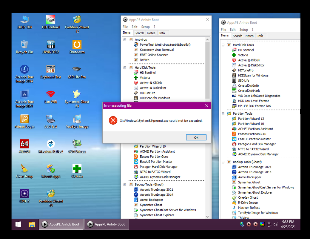

Mình vừa test lại bộ Drv10x64.wim "lan và wiffi" cho bác @Hoang Duch2 sửa:
R:\drivers\win10-64 thành R:\Drivers\N thì chạy ok
đổi ramdisk về R thì mình chưa thử chứ còn để trong foder /Apps/ Hay Foder /DLD/Apps/ mình nghĩ không ảnh hưởng gì vì mk đã thay đổi đường dẫn.
Le Duc 287
Cháu @Le Duc 287 , bác chép toàn bộ file từ System32 của @trungminh vào System32 của boot.wim( cái này mount ra theo cách của cháu cho nhanh đó ) , sau khi làm xong thì bác mount được cái Apps của Anhdv, cháu xem lại hình bác gửi ở cmt trước đó.
để cháu tải về ạ xem co cho thêm file gì nũa ko
trungminh

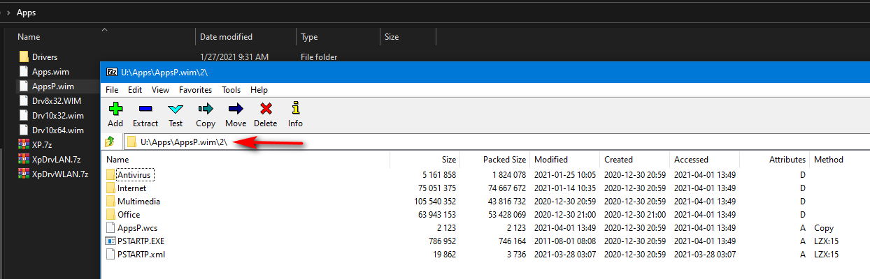

mình đã sửa lại cho phù hợp với file .wim mk làm. từ ổ ramdisk R sang A vì nhiều máy nhiều ổ cứng. nhg apps cũng không mount được luôn. Apps và Drv10x64 mình cho vao /DLD/Apps/ nhg không đc dù đã chỉnh đường dẫn phù hợp
mình đã test từ hôm qua rồi bằng cách copy nguyên file của anhdv và thay đổi như nói ở trên nhg không mount được Apps luôn.
Bạn phải xem apps của @anhdv đóng gói như thế nào đã sau đó chỉnh theo. Còn mount vào ổ nào và thư mục mount thì tùy mình. Quan trong phải đúng đường dẫn ổ mount, thư mục mount, thư mục đóng gói win.
Ví dụ:
- Mount vào ổ A: pecmd.ini sẽ là
FIND MEM>2049,EXEC =%SystemRoot%\System32\StartImDIsk.exe 70 % A: AppsPE "NTFS Compressed" "A:\Temp"!EXEC =%SystemRoot%\System32\StartImDIsk.exe 70 % A: AppsPE "NTFS Compressed"
Còn file Apps.wim: xem đóng gói thế nào: Ví dụ đóng gói thành 2 thư mục 1 và 2 (thường 1 cho win32, 2 thường cho win64, nếu có 3 thì chắc cho winxp). Nếu chạy win64 thì:
Pecmd.ini phải thay:
IFEX A:\ppApps,!path A:\ppApps
Forx !\Apps\Apps.wim,app,1,team exec =!imagex.exe /mount %app% 2 A:\ppApps|exec =pecmd load A:\ppApps\apps.wcs|exec A:\ppApps\Pstart.exe
Còn Drv10x64.wim xem đóng gói thế nào. Nếu đóng gói giống như của bác @Hoang Duch2 là Drv10x64\N thì phải thay R:\Drivers\win10-64 thành R:\Drivers\N
Thế bác làm thêm lệnh mount cả 2 Apps.wim và AppsP.wim vào.
Bác đang thử làm cách gộp chung nó vào apps.wim cho nhanh cháu ơi, chờ xem có load được không nhé. Không được cháu @trungminh ơi, mở thủ công với 7z thì được nhưng không mở được DrWeb.
Le Duc 287
Ví dụ:
mình sửa y hệt nhg không mount được luôn được luôn. thế mới lạ. để mk xem lại file Apps.wim có thể file đó bị lỗi vì mk thấy ngày thay đổi không dù mk copy nguyên file .wim chưa chỉnh sửa

Cháu @Le Duc 287 đã làm được chưa cháu? Hồi trưa này bên bác mới đầu bác cũng chỉ chỉnh có Pecmd.ini và vài file về Drivers, boot vào không thấy gì cả. Sau đó bác lại download về cái link Code_WinPE của @trungminh , bác không tạo lại XPE mà bác lấy file boot.wim có sẵn trước đó test với apps của @hoanchien đó cháu, bác tiếp tục chép tiếp tất cả các file từ System32 của @trungminh vào lại System32 của file boot.wim.
Sau khi boot vào thì nó hiện lên cái Apps.wim như cmt #344 ở trên. Lúc đó vẫn còn báo lỗi từ R:\Drivers\Win10-64. Sau khi @trungminh hướng dẫn bác sửa lại thành R\Drivers\N thì boot vào không thấy thông báo lỗi hiện ra nữa. Cháu xem bác chụp hình chi tiết từ mục Apps\Drv10x64.wim bên bác nó hiện kế tiếp như thế nào ở cmt #350
Le Duc 287
cháu làm được rồi ạ thanhk bác và các bạn. do cháu chép nhầm file imagex.exe từ adk. chắc cháu chép file imagex.exe từ arm64 hay arm gì đó, vì cháu có cài adk lên qua các bạn ấy nói dùng file imagex.exe nên cháu có chép các file đó vào rồi nhg ko chạy đc giờ cháu vào luôn amd64 trong adk chép đc luôn
